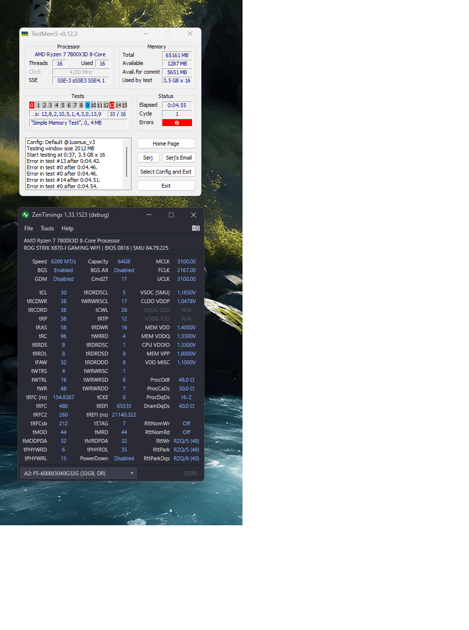

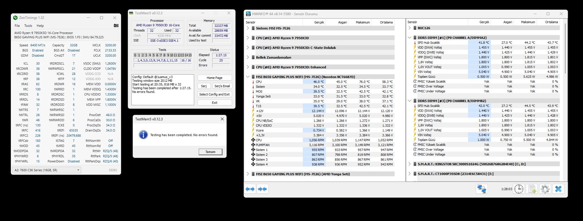

So jetzt hatte ich einen Abbruch.
-------- TestMem5 0.13.1 2024-11-12 17:59 --------
00:00:00 Configuration: 1usmus v3 @ 1usmus
00:00:00 Testing 3408 MB x 16 (86%) out of 63103 MB
00:09:26 Error in test 6
00:09:26 Testing stopped
Ich versuche mein Glück morgen mal mit denen hier

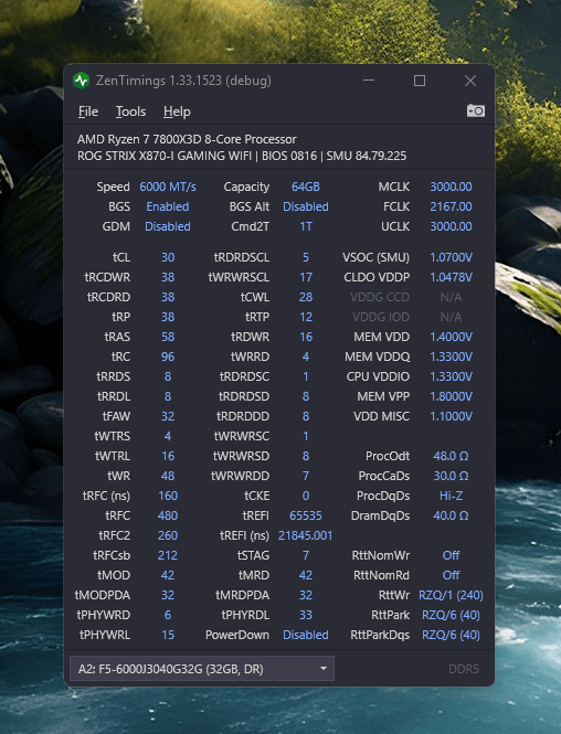

Hallo zusammen, ich habe endlich eine stabile 6400-Einstellung. Es ist nicht zu eng, aber nicht schlecht.

Ich habe nichts verändert nur EXPO geladen. VDDIO habe ich auch schon mit 1,42 getestet gestern und da war auch gleich Schluss.
Ich mache jetzt nochmal einen Run ohne PBO das hatte ich auf -30/+200 vielleicht ist es zu wenig Vcore und wirft so die Fehler raus.

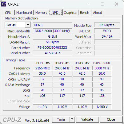

Auf dem 9800x3d sollten 2x32GB (64GB) 6000er CL30 immer laufen oder?
