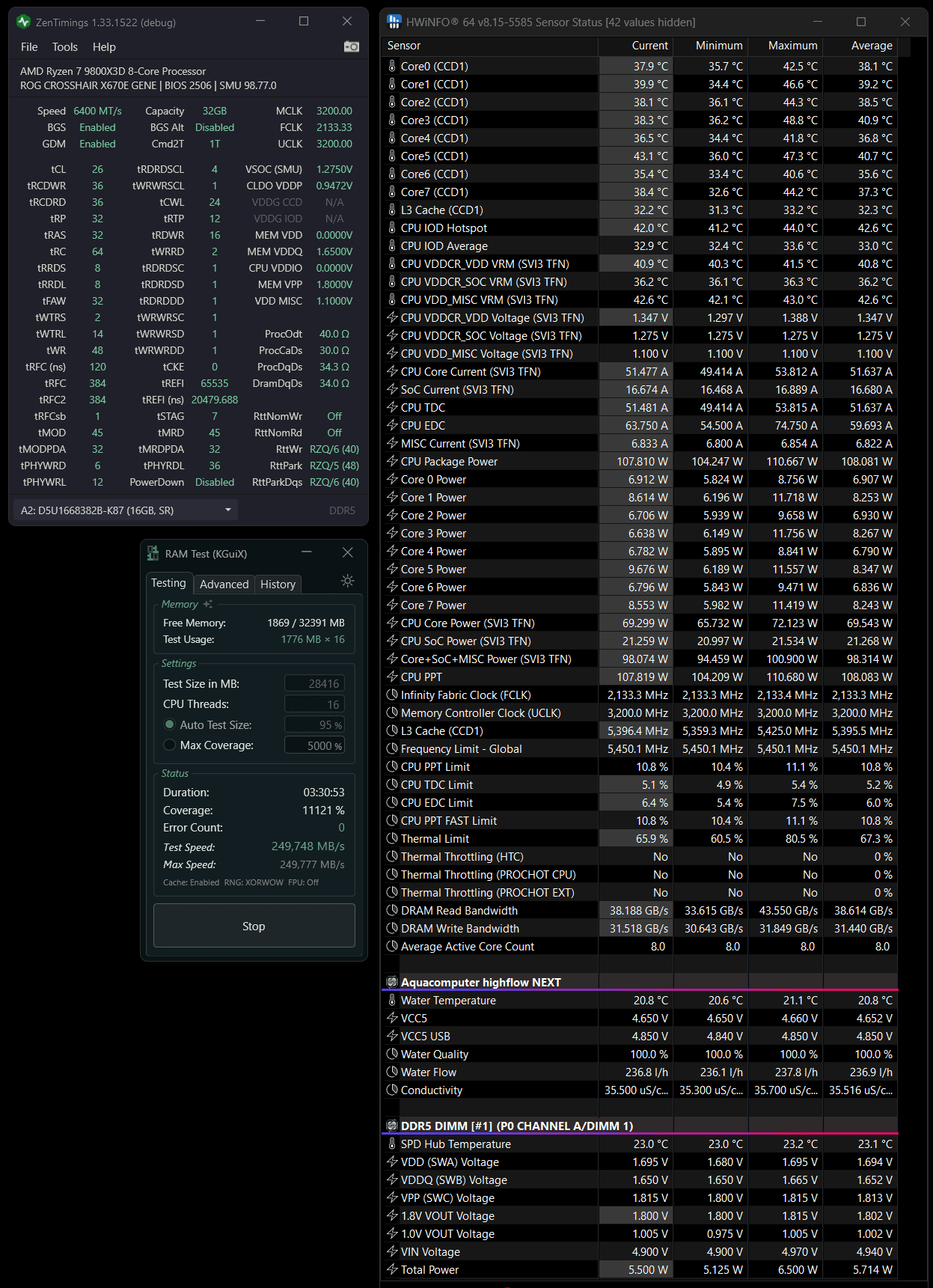

Das müsste was mit der Zentimings Version zu tun haben.
@draytek11 nutzt mit dem 9800X3D die Version 1.33.xxxx und da sieht es besser aus.
Bei mir stimmen die Werte in Kombination mit dem 9800X3D auch nicht mit Version 1.32.
Genauso sind ja auch VDDQ und VPP vertauscht bei den Spannungen.

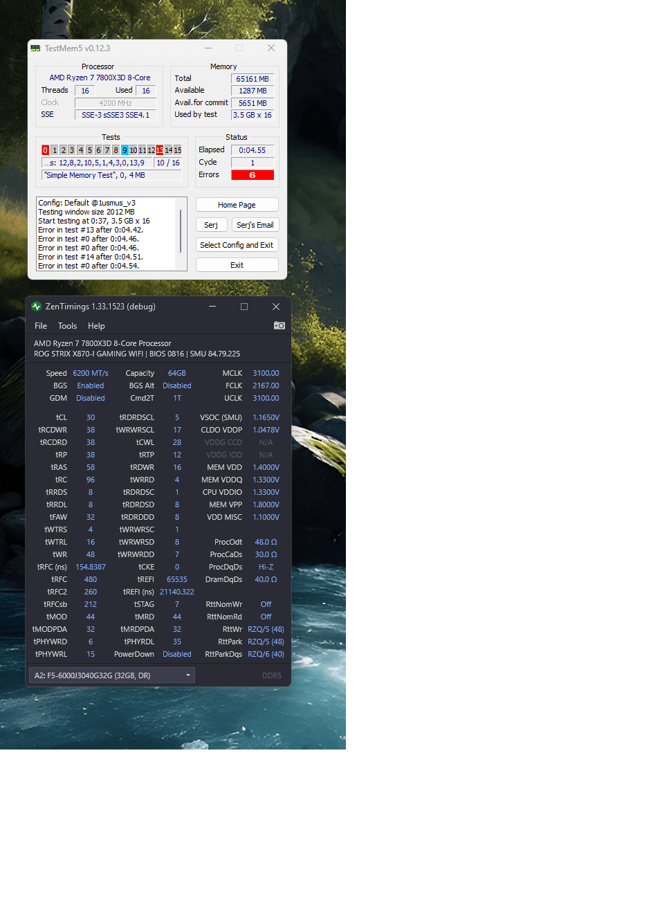

Anhang anzeigen 1044546Ich versuche mich grad an 6200, es will nicht so recht. Wen die Fehler kommen ist der Ram ca. 52 Grad warm.
Bei meinen bekomme ich ab etwa 50 °C schon Fehler, da du Gskill hast, ist der SPD/PMIC der die Temperatur ausließt nicht mit an den Heatspreader angebunden.
Heißt, keiner kann schätzen, was die Speicher ICs an Temperatur haben.
Wenn der PMIC mit am HS ist, sind es Pi*(y) +15° des ausgelesenen Wertes.
Entschärfe RRDL und WTRS/WTRL etwas (Fehler#0 kann aber auch zu heiß bedeuten), dann passt es auch zu den SCLs.
Fehler #13 ProcOdt eventuell zu hoch.

Sehr schön bei mir wird zusätzlich die SOC-Spannung nicht richtig ausgelesen. Die steht immer bei 1,3V auch wenn im BIOS z.B. 1,2V eingestellt sind. In HWmonitor stimmt die Spannung.
Ist es normal das beim 9800x3D das Memory Training deutlich schneller geht oder ist das auch ein Bug? Geht sowohl beim Gigabyte als auch beim MSI Board deutlich schneller.

Etschärfe RRDL und WTRS/WTRL etwas (Fehler#0 kann aber auch zu heiß bedeuten), dann passt es auch zu den SCLs.
Wenn es A-Die sind, kannst du wahrscheinlich mit der VDD noch runter ~1,35V.
Bitte bearbeite das, er hat doch DR und tRRDL auf 8 sowie tWTRL auf 16 geht ohne Probleme.
Versuche mal VDD um 0,1V zu erhöhen und lass ProcODT gerne auf 48 oder 43

tRRDL auf 8 sowie tWTRL auf 16 geht ohne Probleme, fehler #0 weist aber auf Probleme bei diesen hin.
Ja aber der #0 kommt ja nach dem #13 und ist eine Folge des time out, zumindest war so bei mir immer der Zusammenhang.
Kann sein, würde es aber erstmal ausschließen wollen. Vor allem, wenn man auf die Nächte Feq, wechselt.
Das habe ich gemacht. VDD von 1.4 bis 1.435 ProcODT runter bis auf 34,4, VSOC von 1.08-1.3.
Komischerweise sind bei 6000 MT 62 Grad 0 Problem?

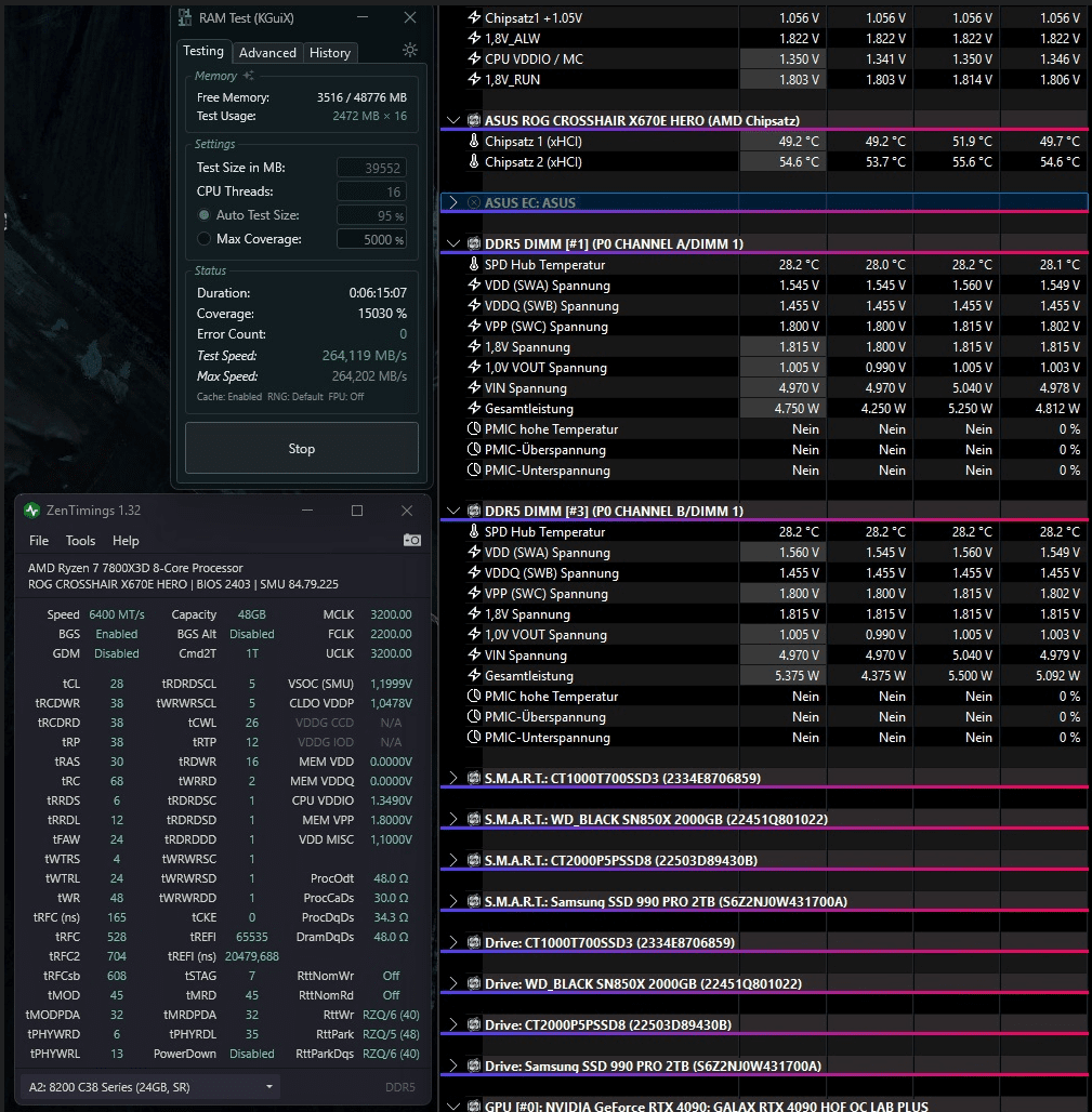

Muss sagen auf meinem Gene dauert das Training mit meinem 6400c26 Setting ganz schön lange aufm 9800X3D, bestimmt 90-120 Sekunden bis ich überhaupt ins Bios komme
Liegt aber auch an MCR off und Nitro Mode on..

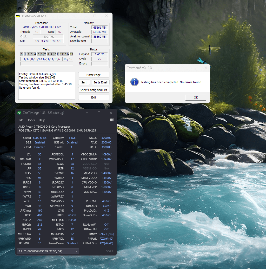

Verstehe ich aber über CPU-Z kann man nichts draus schließen. Sind Trindent Z oder Flare X? Habe einige Kits mit 64GB mit M-Die gesehen und würde auch zu der grenze 160ns passen

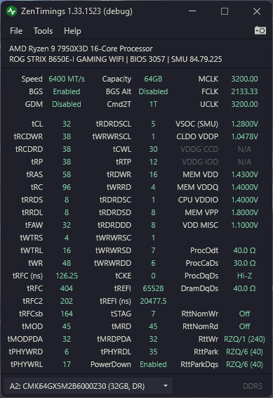

Würde den FCLK für 6000 auf 2000 belassen und für 6200 auf 2067. Zu hohen FCLK & hoher VSOC können die wenigsten CPUs und neigen eher schnell instabil zu werden.
Für 6200 würde ich ändern:
tRRDL auf 12
tWTRS auf 7
tWTRL auf 24
tRFC auf 512
FCLK auf 2067 & VSOC mit 1,2V probieren. --> ggf. in 10mV Schritten anpassen wenn #6 (Error Liste siehe Anhang)
VDD, VDDIO, VDDQ ist immer eine Spielerei, abhänig von MB, RAM usw.
Procodt würde ich mit 40 anfangen, den Rest kannst du so lassen.
Matcht dein tPHYRDL? Wenn nicht setze Nitro training (1-2-0) wenn es nicht bootet (1-2-1) den rest auf Auto belassen. (Nitro ist unter Advanced/AMD OC/DDR Timings)

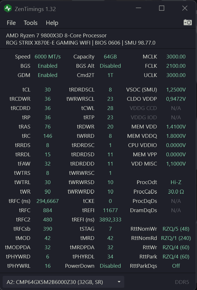

Hallo zusammen, ich brauche auch mal Hilfe wäre cool wenn mir auch jemand helfen könnte.
Habe seit dem WE mein neues System am laufen soweit bin ich auch absolut zufrieden. Ich habe keine abstürze oder sonst etwas alles läuft Prima aber...
Ich dachte nur so zum Spaß lässt du mal Karhu drüber laufen und zack bei 600% wirft er mir einen Fehler raus. Bitte mal drüber schauen und kucken was ich ohne groß stress tun müsste das alles wirklich 100% stabil ist OC will ich nicht Hauptsache alles läuft Solide mit EXPO.
Danke schomal.
Lass mal TM5 mit 1usmus laufen. Vielleicht gibt der Fehler uns ja einen Hinweis.

Moin, lass doch mal TM5 @1usmus drüber laufen (25Cycle dauern bei 64GB 3 1/3 Stunden), dann kann man anhand der Fehler dir helfen.
So wie ich es sehe sind es die EXPO Settings.
Versuch mal mit der 1,33 vom Anhang auszulesen.

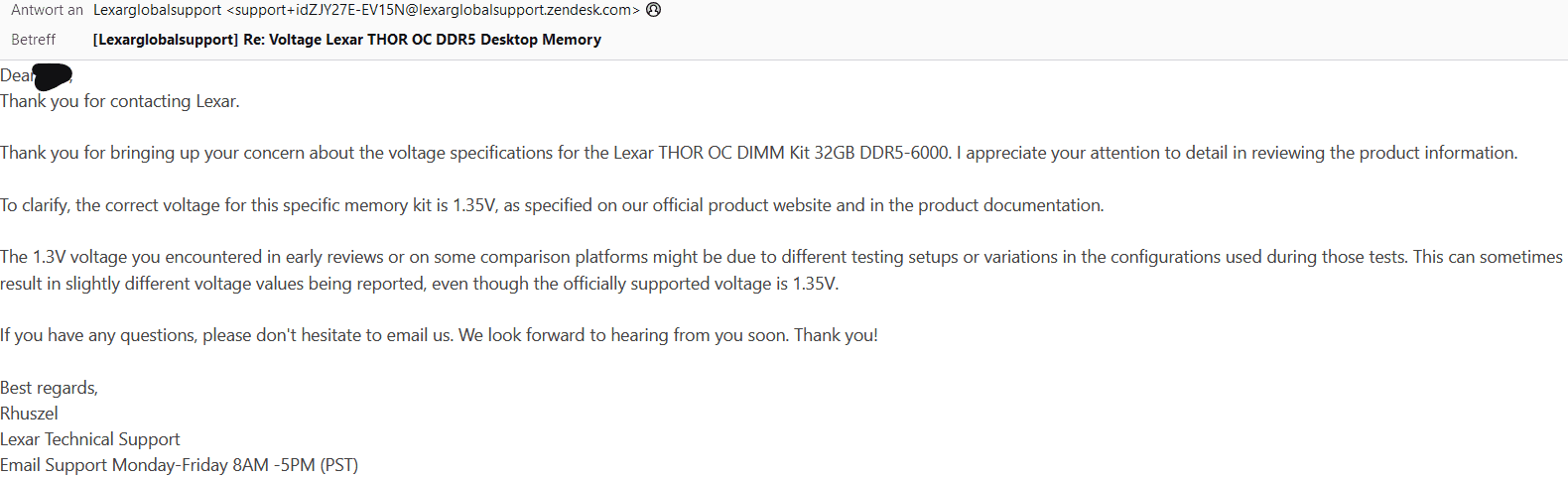

Hi,
zunächst eine Info, dann meine Frage. Sollte die gar nicht hier reinpassen, bitte kurze Nachricht, wohin damit. :)
Die Info:
Bis gestern war genau ein 2x16 GiB DDR5-Kit über geizhals.de zu finden, das ab Werk bei 6000 MT/s CL 32 angeblich mit einer Spannung von nur 1,3 V läuft: Lexar Thor 32GB, DDR5-6000, CL32-38-38-76. Weil mir das seltsam vorkam und die Lexar-Website was anderes sagte, habe ich den Hersteller angeschrieben. Der bestätigte, dass das Kit ab Werk mit 1,35 V läuft.
Die Info habe ich an geizhals.de weitergegeben, wo die falsche Spannungsangabe auf der Produktseite bereits korrigiert wurde. Außerdem an techpowerup.de, die in ihrem Review ebenfalls 1,3 V nannten.
