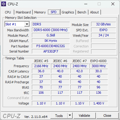

Auf dem 9800x3d sollten 2x32GB (64GB) 6000er CL30 immer laufen oder?
Laut AMD werden nur 5600MTs garantiert, es sollte aber so gut wie jeder die 6000 packen.
Also da hat der Hersteller wohl einen Fehler auf seiner HP :)

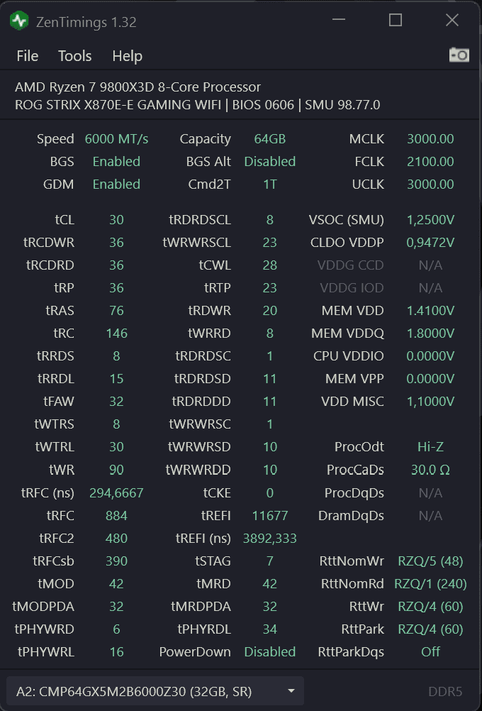

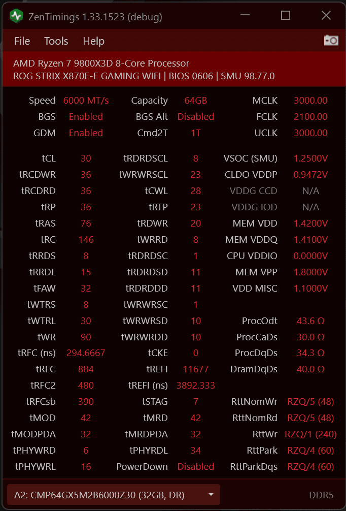

kannst Du einen Screen vom ZenTimings machen? Ich habe das 64GB Kit und bekomme zur Zeit garnix damit gebacken.
@Iceman021
Also mein Strix X670E-F Gaming hat diese Rubrik.

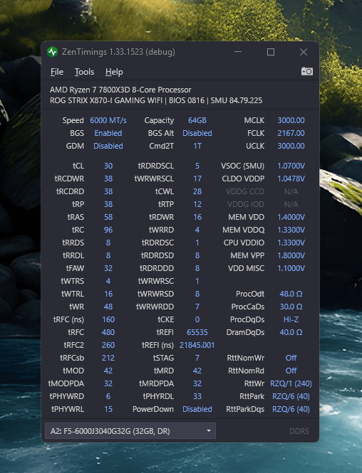

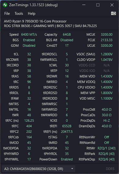

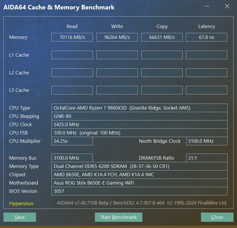

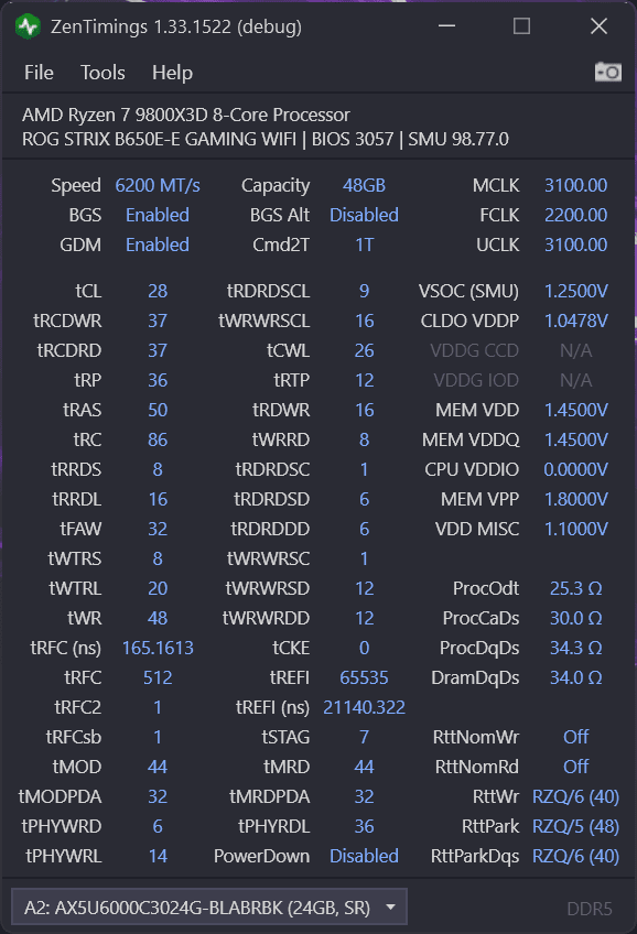

So habe auch mal eine ersten Versuche unternommen gibt es hier noch Potenzial? was mich nur wundert die Hohe Latenz :unsure: Habe ein Screenshot gesehen mit den selben Settings und die hatten aber 53NS ( https://ibb.co/P1sb6GV)
EXPOI/II zieht auch 1.4v an
6200C30 vs 6400C30 sind für meinen MC aber schon mal was ganz anderes wie ich feststelle, ganz andere VDDIO nötig
6400 C30 mit 1,4V sind für AMD auch schon sportlich, da müssen die Subtimings schon echt locker sein und auch tRCD 37 ist schon eine Nummer.
Welches Board hast du? Hab mal interessehalber beim Asus X670E Hero danach gesucht - nichts gefunden. Die Rubrik PMU Training existiert auch nicht an der Stelle, die Vince96 beschrieben hat.
Leider ein Ryzen 9000 Ding, bei Ryzen 7000 hilft nur spielen mit Nitro & CLDO VPP.
Anhang anzeigen 1045162Anhang anzeigen 1045164
ProcODT scheint mir für das Board zu niedrig auch DramDqDS... Am besten beides auf 48Ohm. Sonst kann ja mal die Excel Tabelle probieren. Würde nicht so viel wert auf tCL & tRCD legen und versuchen die 6400 zu erreichen. Hab zwischen CL28, CL30, CL32 kaum unterschiede (bei 6400) festgestellt.

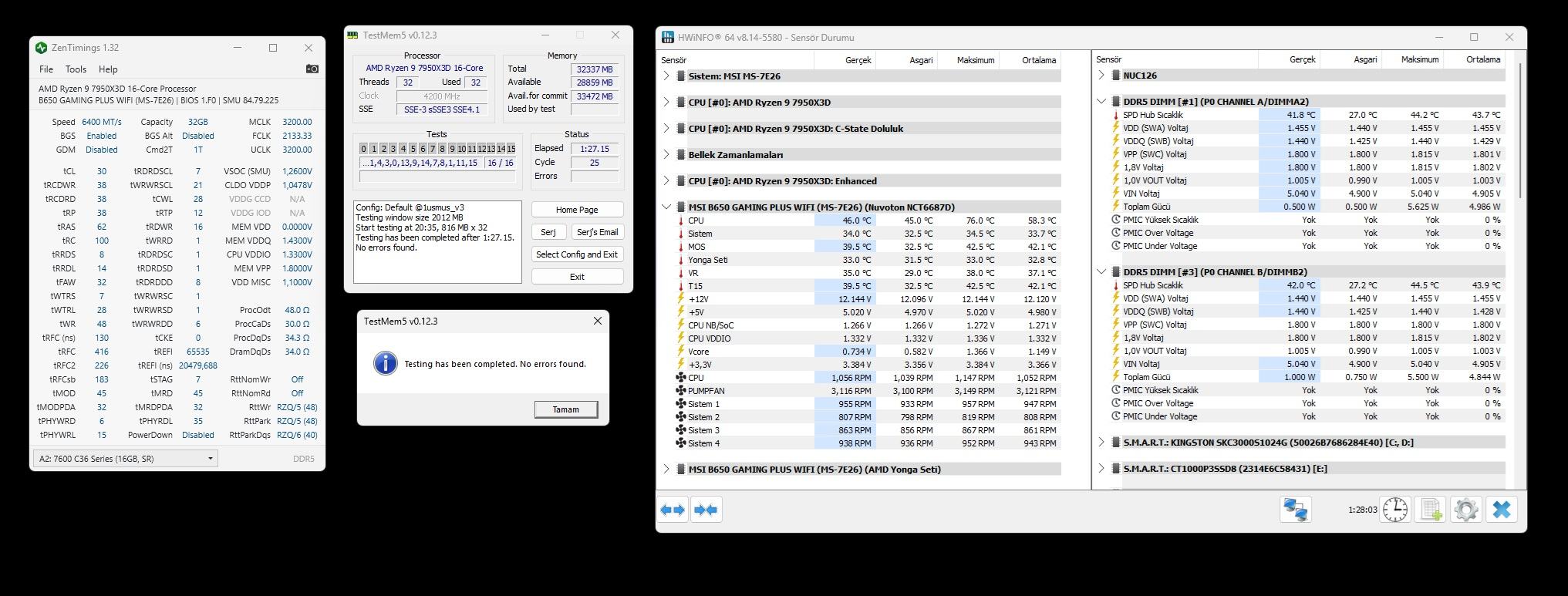

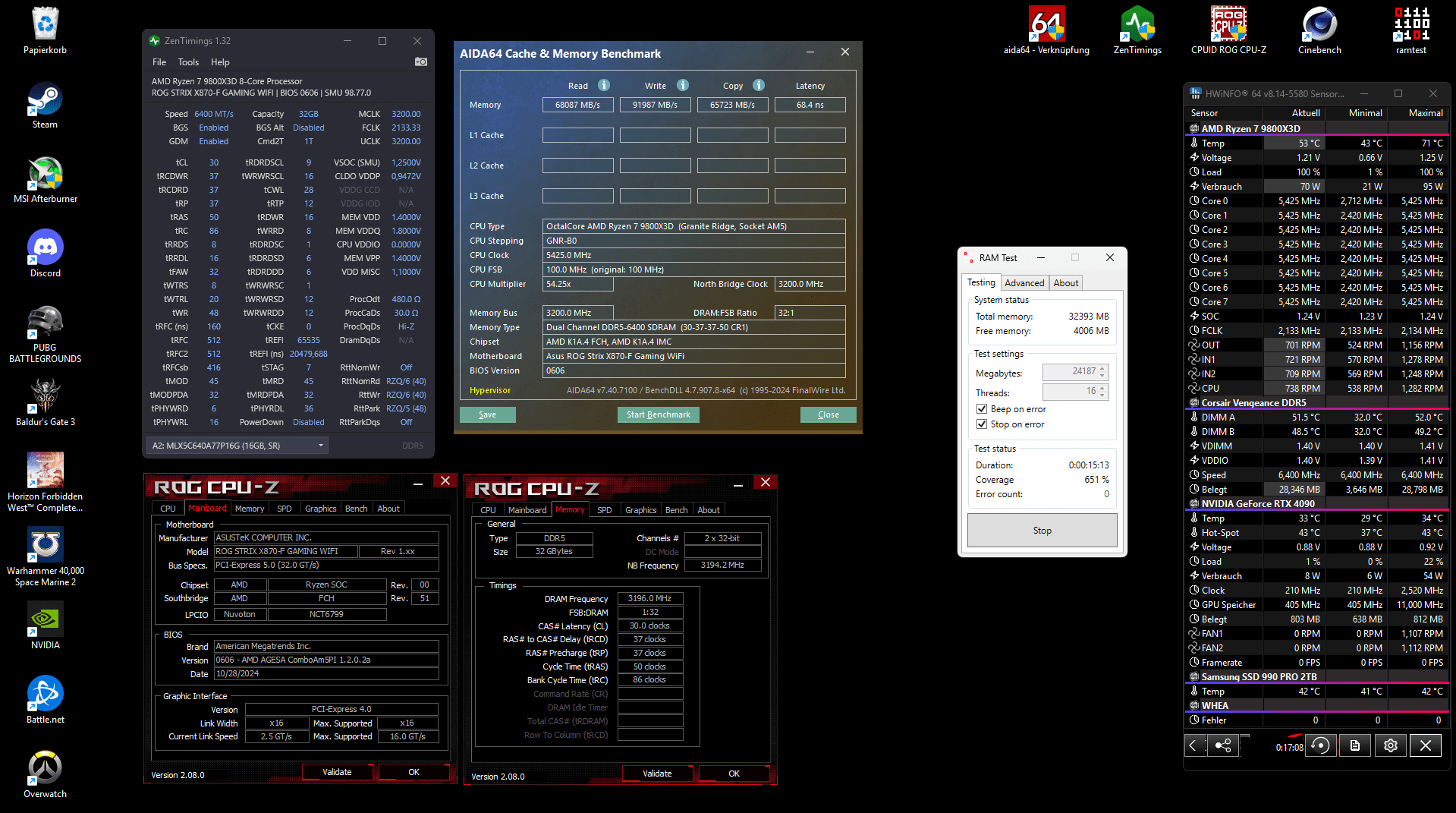

Garnicht mal so schlecht mit CO-45
Ich kann keine Leistungseinbußen feststellen trotz relativ hoher Latenz auf dem Ram. Cache ist dafür Gut.
15 min sind jetzt nicht lange, aber solange ich noch dran rumspiele will ich nicht jedes mal 1h laufen lassen...

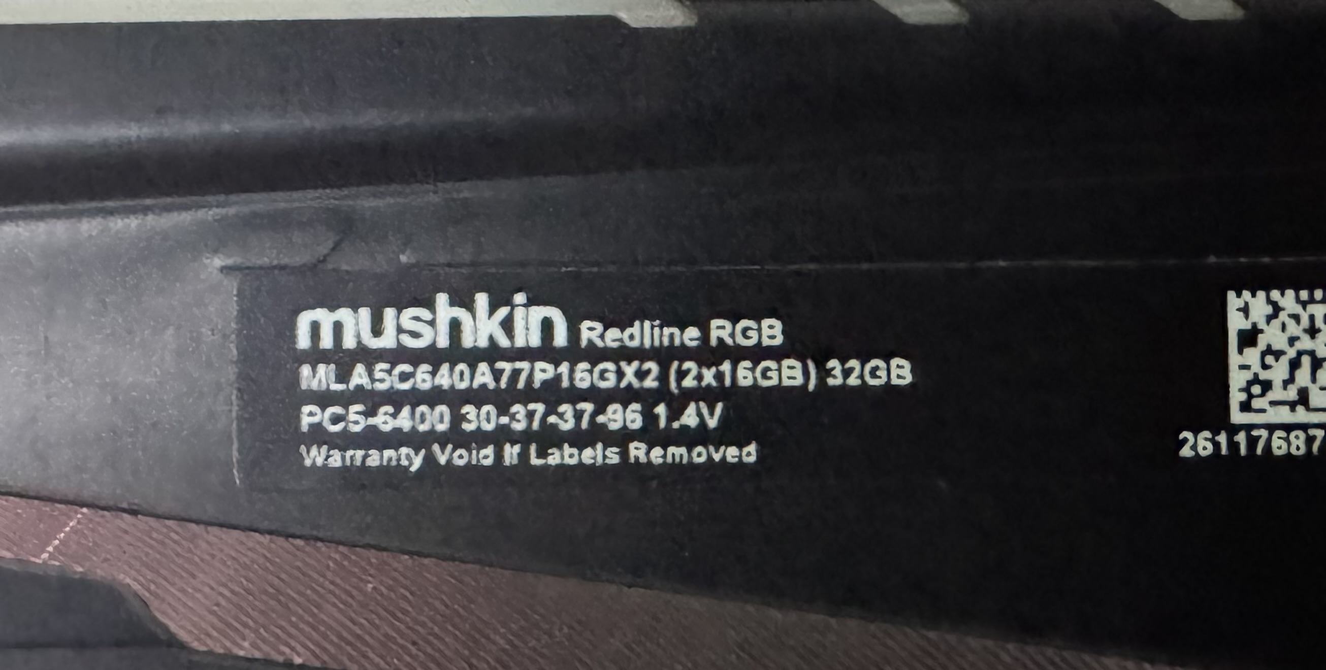

Noch mal die Frage nach dem IC-Typ? Oder steht das da irgendwo und ich überlese es mangels AM5/DDR5-Erfahrung?
Aufkleber auf den Modulen?
Ach, das war das Foto eines Riegels, nicht der Verpackung? Ja, da steht dann wohl nichts dazu. :rolleyes2:

Wo kann ich das den Einstellen? und was bringen 48 Ohm?
Bringt die eine bessere Singalqualität. Welches MB hast du denn? Advanced--> AMD OC --> DDR Options -->DDR Bus Config
Wenn dann hilft nur auslesen mit ThaiphoonBurner, gehe aber mal von A-Die aus.

Der ThaiphoonBurner wird da nicht weiterhelfen, bei meinem Mushkin Kit ist das nicht einprogrammiert.
Dann wird es höchstwahrscheinlich ein Downbin sein. Dennoch A-Die als Class V deshalb auch nicht angegeben.
