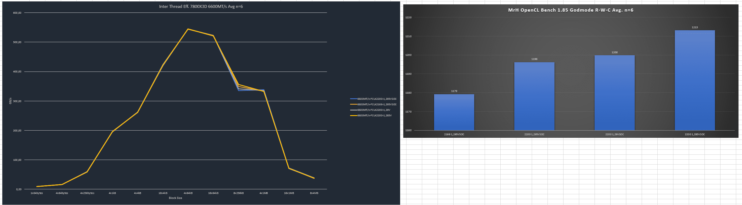

Was ist denn die schnellste Methode, die VSOC auszuloten? Auch die FCLK Drossel macht sich bei mir nur sehr diffizil bemerkbar.
Was aktuell habe, sagt noch nichts aus.
Ich würde versuchen mit der SOC Spannung so niedrig wie möglich zu gehen, bis zu dem Punkt, wo es instabil wird. Ab diesem Punkt hast du eh kaum mehr Einfluss auf das Ergebnis, wie man aus deiner Grafik aber ableiten kann = weniger VSOC = bessere FCLK Performance. Am besten P95 & Karhu (mit Cache aktiv) rennen lassen und schauen ob & wann es Fehler wirft.

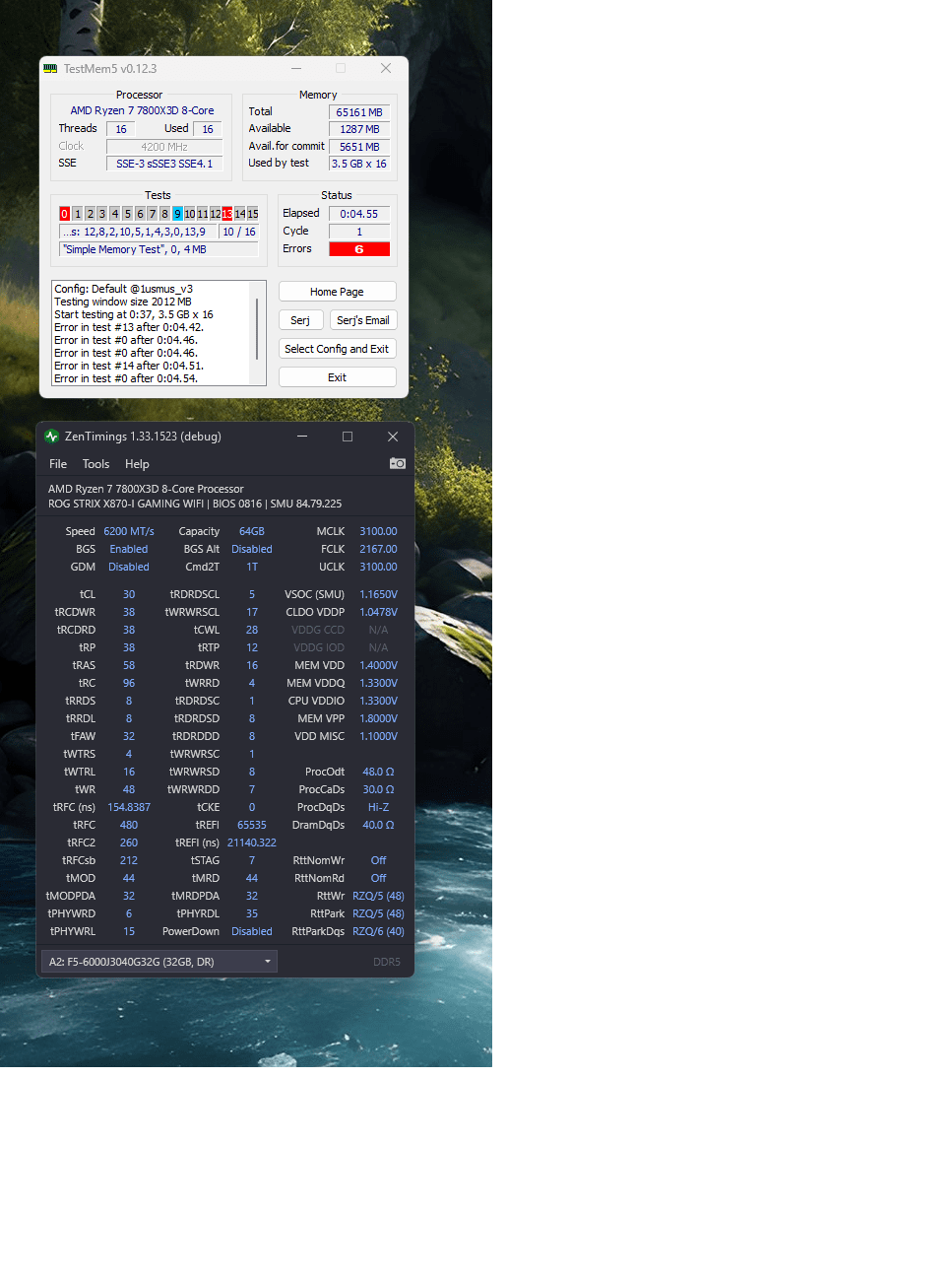

Unbenannt.pngIch versuche mich grad an 6200, es will nicht so recht. Wen die Fehler kommen ist der Ram ca. 52 Grad warm.
@Blackfly78

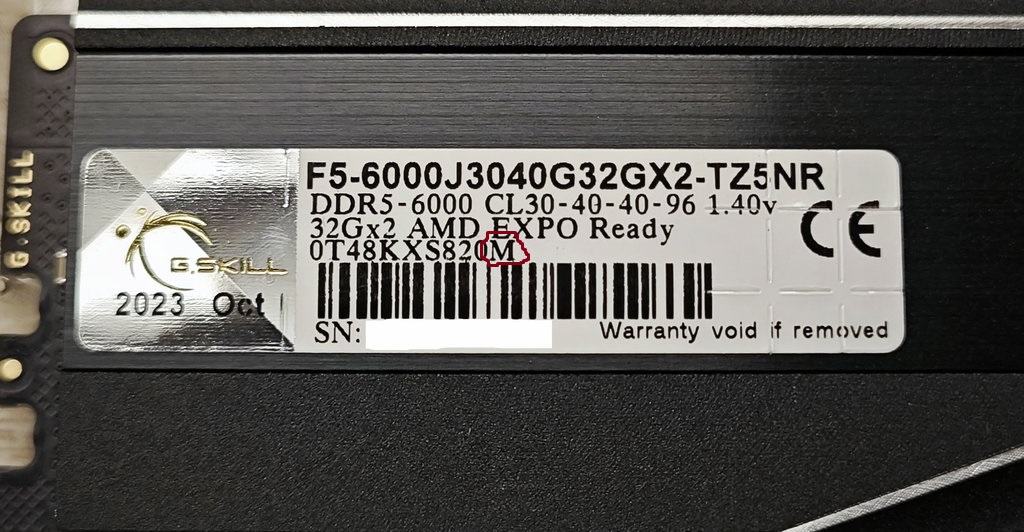

Das sind doch M-Die, dafür ist der tRFC(ns) zu niedrig!
Ändere mal diese Werte:
tRFC 512
tRFC2 278
tRFCsb 226
Zumindest Kingston 64GB Kits basieren schon seit geraumer Zeit auf H16A. Natürlich möglich, dass G.Skill es anders handhabt. Dann wäre es aber u. U. schon gar nicht gebootet @H16M und unter 160ns. Aber guter Punkt, sollte getestet werden.
Vielleicht ist die SOC-Spannung etwas zu optimistisch? 1,16V @ 6200, da muss der IMC ganz ok sein.

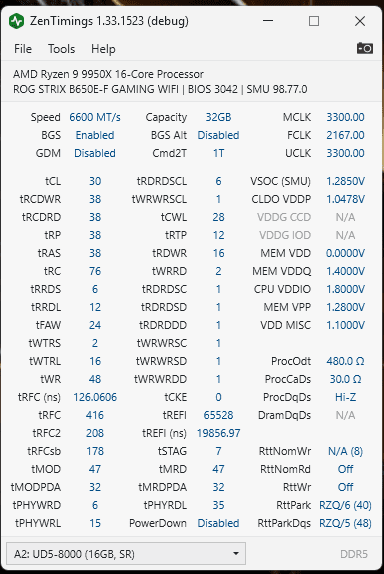

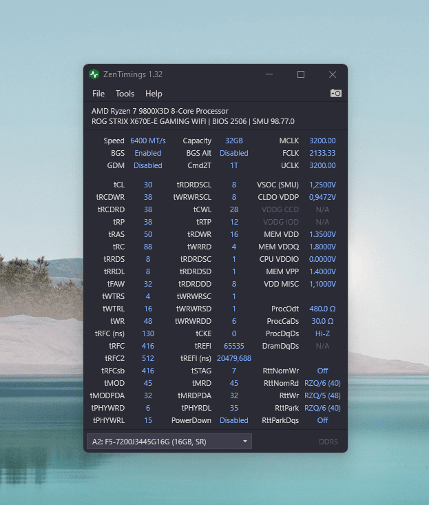

ZenTimings.... ProcOdt, Widerstände und co. hat er nichts geändert. Ich weiß allerdings auch nicht, was bei Ryzen 9000 da "real" ist. Aber es wurde zumindest nicht manuell im UEFI eingegriffen.
Normal ist eigtl. 48 oder tiefer, habe noch keinen 3 stelligen procodt jemals irgendwo gesehen. That aint right

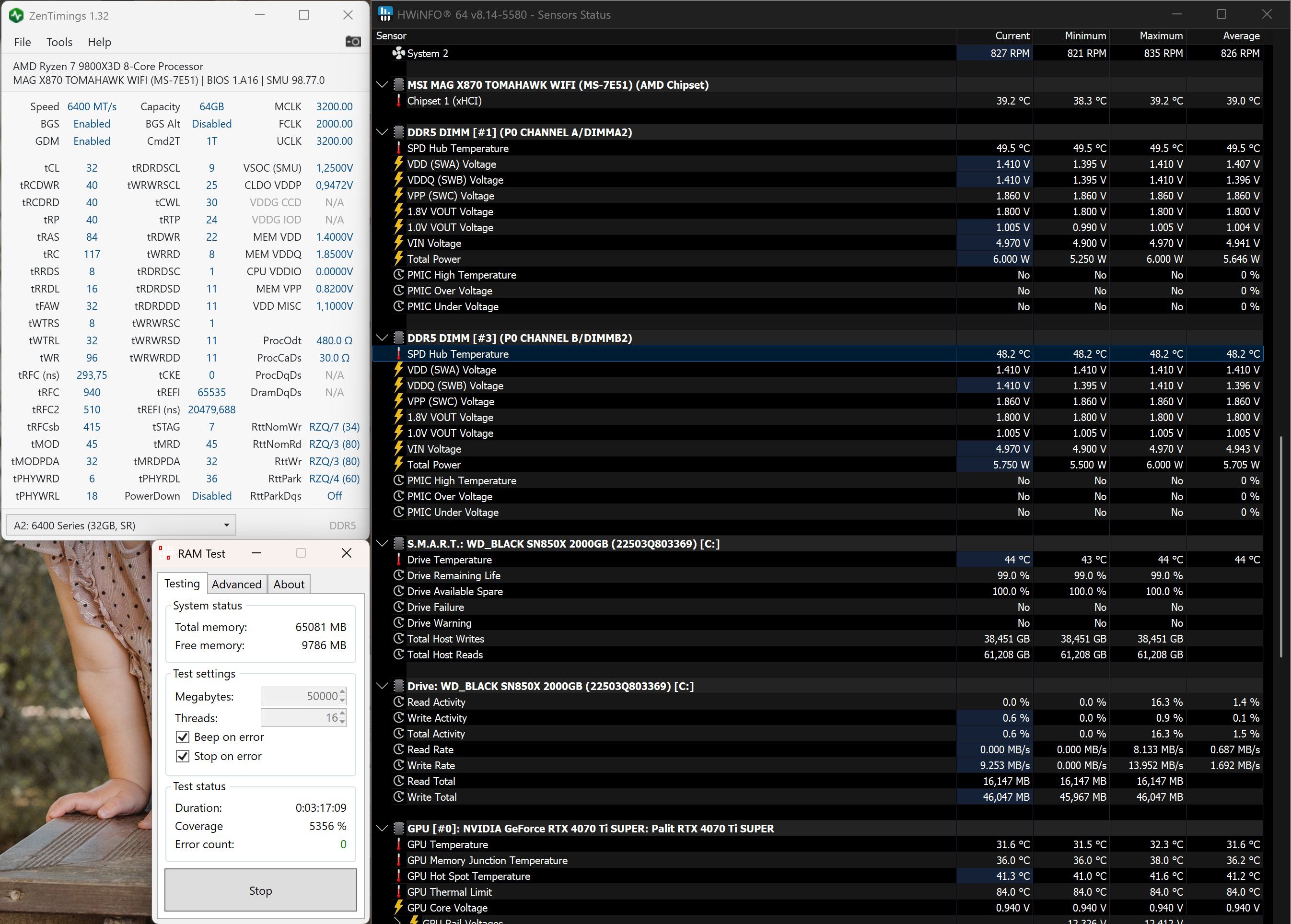

Das ist definitiv nicht das erste Mal, dass ich so etwas sehe @ ZenTimings. Hat ggf. etwas mit AGESA 1.2.0.2A @ Ryzen 9000 zu tun. Aber vielleicht können das noch andere bewerten. Die RTTs sehen nämlich auch untypisch aus (aka falsch zugeordnet von ZenTimings).

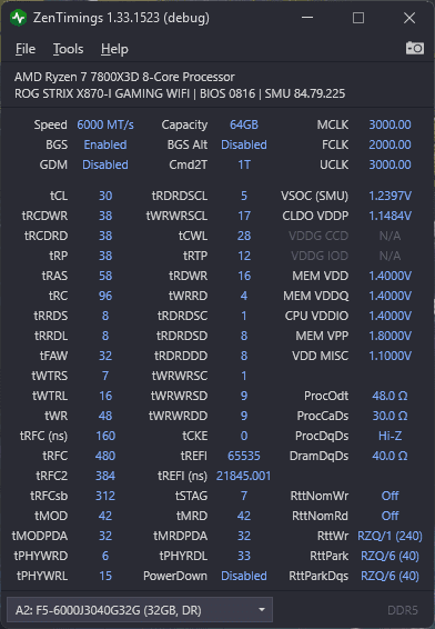

Hier z. B. von amd_man_bavarian (#4.699):
