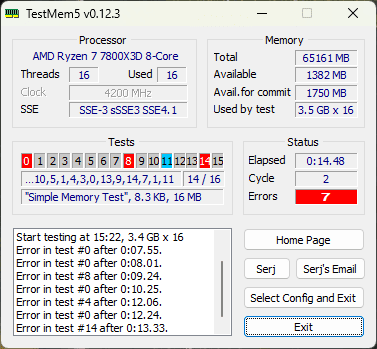

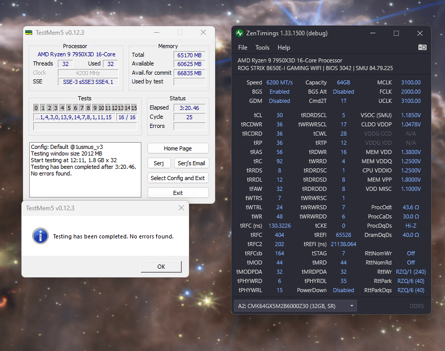

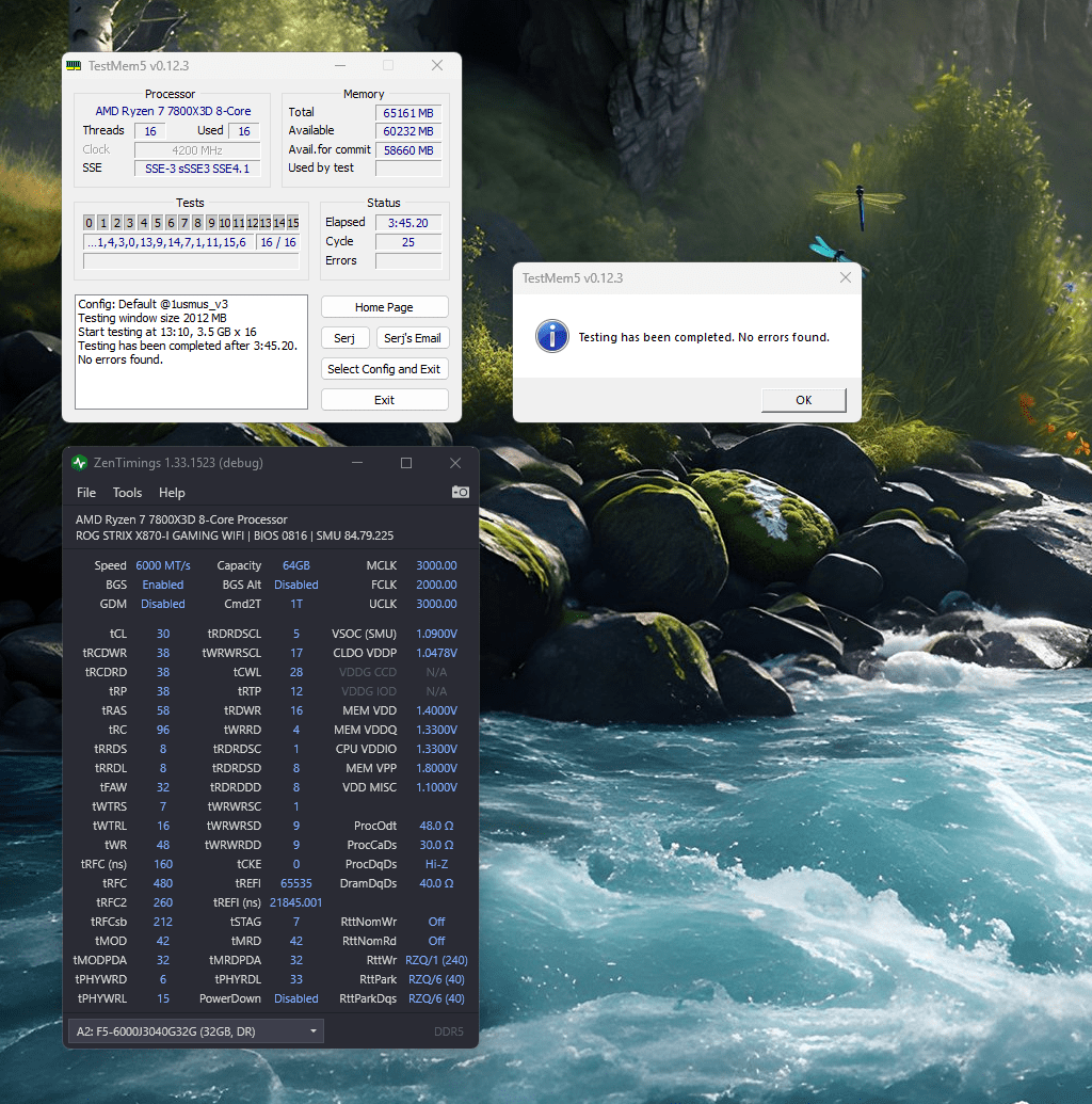

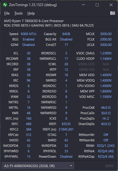

Ok schade. Fehler 12 ist VDIMM zu gering.
Pass noch tRFC auf 480 an. (32er Schritt; 480, 512, ...)
& tWRWRSD auf 7 & DD auf 6. Dann lass mal @1usmus laufen und schaffe mal ne gute Base
Macht er nicht -> tWRWRSD auf 7 & DD auf 6. Ich lass es jetzt auf 9 oder sind das wichtige Latenzdinger?
VSOC und ein paar andere Spannungen sowie die Widerstände sind Auto. soll ich da noch ran oder jetzt usmusn? ^^

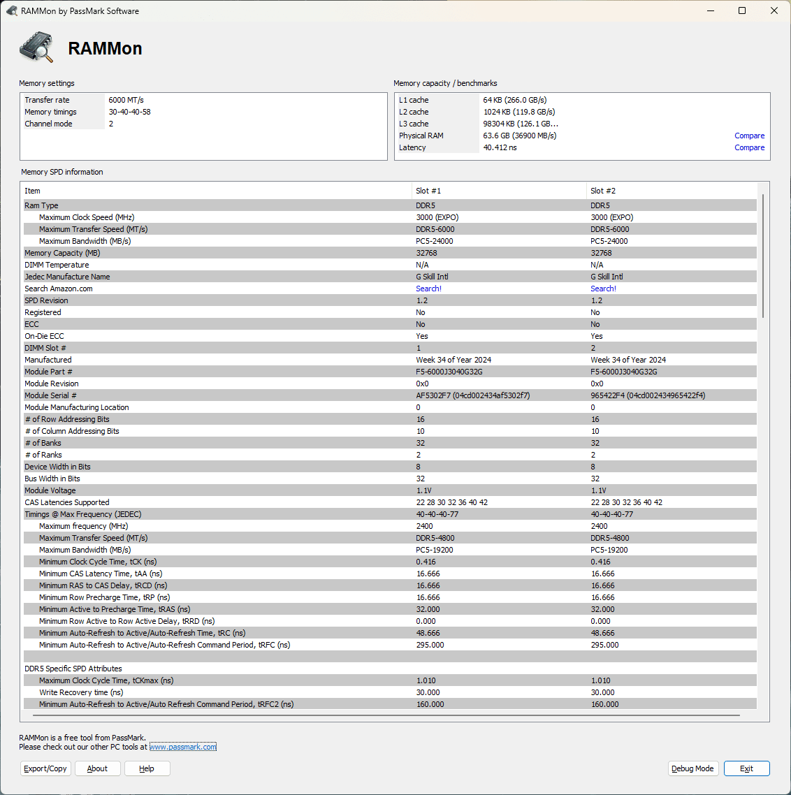

Muss ich dich korrigieren. Sagt nur aus, dass das Kit JEDEC 4800 Specs erfüllt. Auch A-Die haben meistens "nur" JEDEC 4800er Bin mit tRC 48,666ns.
Mein A-Die kit hat 4800, das Patriot hat 5600 aber 48,640 also auch nur Class V... nur mein Green OEM kit hat JEDEC 5600 und 48,000ns
Ja dann lass es auf mal auf 9.
Spannungen kannst auf Auto lassen, könenn wir später noch ausloten

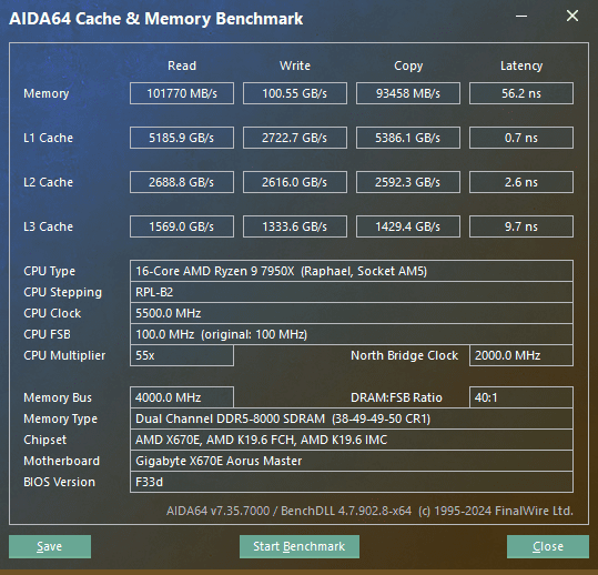

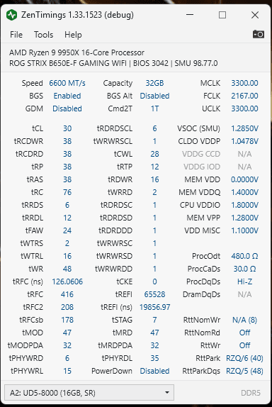

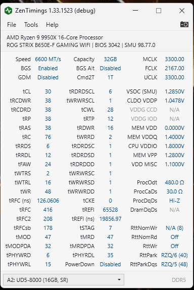

Moin. Ich habe seit gestern meinen 9950x verbaut. Trotz identischer Settings zum 7950X komme ich bei der Mem Latenz mit hängen und würgen unter die 60ns (7950X ~ 53ns)
Muß beim Nitro was anders gesetzt werden? Es sind nun mehr optionen als zuvor. Kann es ggf. dran liegen daß ich Windoof nicht neu aufgesetzt habe ? Da ich 24H2 hatte , dachte ich es kann sso bleiben ?!
Nitro ist auf 1 / 3 / 1 / x8 / x8 gesetzt.

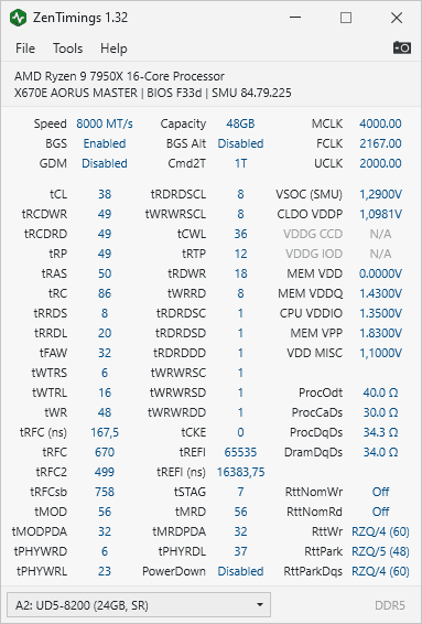

ProcOdt wird falsch ausgelesen/angezeigt oder das Bios ignoriert die Eingaben. Gesetzt ist 34.3Ohm. Mit dem neuesten Bios wird 480Ohm ausgelesen :unsure:
neuer IMC neues Glück. 6600 MT/s schaffen die allerwenigsten stabil. Ich würde mal 6400 gegentesten.
Das mit dem Falschen auslesen habe ich jetzt schon ein paar mal gehört, schau mal nach einer aktuelleren Version von ZenTimings. Mit dem Win dürfte das nichts zu tun haben.
Ich ärgere mich gerade mit der neuen BIOS Version 3.10 herum, habe ohne CPU wechsel dasselbe Problem, die Latenzen sind unterirdisch. Auch PyPrime und Y-Cruncher sind lahm.
SCL 6 läuft bei dir bei 6600? Da muss ich wohl auch nochmal basteln. Was hast du für VDDGs?
Die zen Timongs version liest noch wilder aus

Die VDDGs sind alle auf standard

Die Version zeigt das gleiche an. Jetzt hab ich aber ein größeres Problem. Beim flashback ist der Rechner eingefroren.
Ich musste erstmal einen USB2 stick suchen, der zum USB Flashback taugt :ROFLMAO: mit dem älteren bios bin ich bei knapp 57ns , aber Zen timings liest besser aus.
Also mal abgesehen vom besseren auslesen keine Verbesserung.
An AIDA kann es auch nicht liegen. Du hast die version 7.35 , ich 7,4.
Mit dem älteren Bios will mein 8000er Profil nicht starten :unsure:
Also ich hab am X870E Nova und einem 7950X und zwei verschiedenen Kit-Paaren a-die auch noch keinen 8000 MT/s Boot geschafft. Das höchste der Gefühle sind 7800 XMP des 8200er Kits, was aber einen Ticken schlechter in Aida performt als mein 6800er Kit in 6600-30.

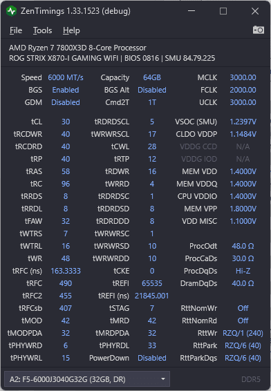

Schtabiiiiil :d Und nun? Gibts da noch low-hanging-fruits die man ohne Testaufwand optimieren könnte? PHYPRDL auf 32? TPHYWRL auf 14? tRDWR16? tCWL26?

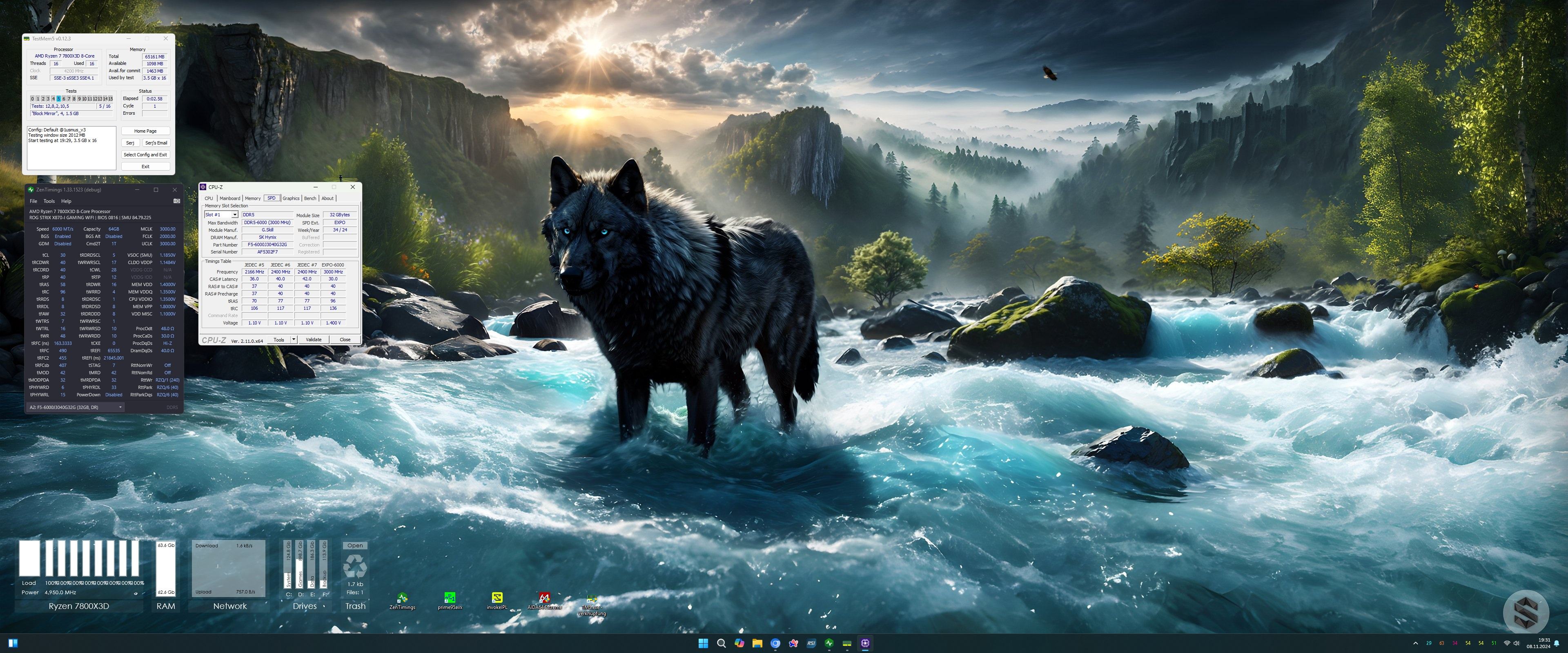

Ich habe kürzlich mal die Kühlperformance mit den IceMan Cooler-Komponenten (Full Copper + Block) getestet. Geht wohl in Ordnung soweit :). VDD 1,56V.
PS: Die Timings waren reine Spielerei, ein Mix aus Buildzoids "Easy Hynix" auf H24M adaptiert. Der IMC ist wohl nicht ganz übel, aber ich habe es auch nicht auf Performance getestet. Also Fummelei bei Sisoft Sandra oder so :).
PSS: InvictusSZN testet scheinbar mit MoRa draußen und Heizung aus :LOL: . Krasse Temperaturen!
tRDWR. Da du ein ASUS Board hast kannst du die WrPRE mit MemTweak auslesen und in den Calc eingeben um die tRDWR zu berechnen.
Oder
tCL - tCWL + BC(8) + ODTEnDly (1) + WrPRE + SafetyDly (1)
