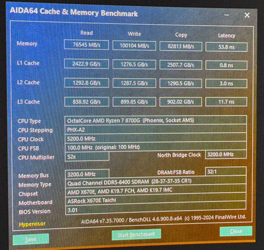

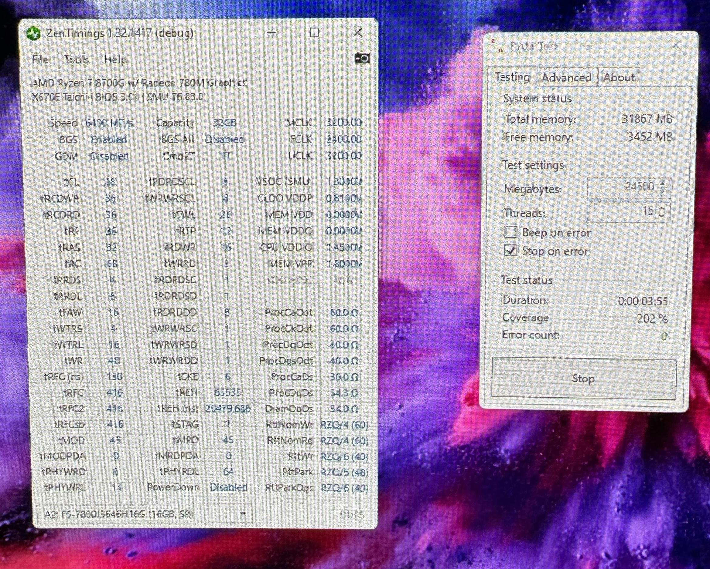

So jetzt mal mein halbwegs finales Deskmini X600 Ergebnis mit dem Kingston 5600c40 SODIMM Kit.
Leider etwas limitiert durch die fehlenden Spannungssettings im Bios und dadurch nur 1,2V. Aber könnte Schlimmer sein.

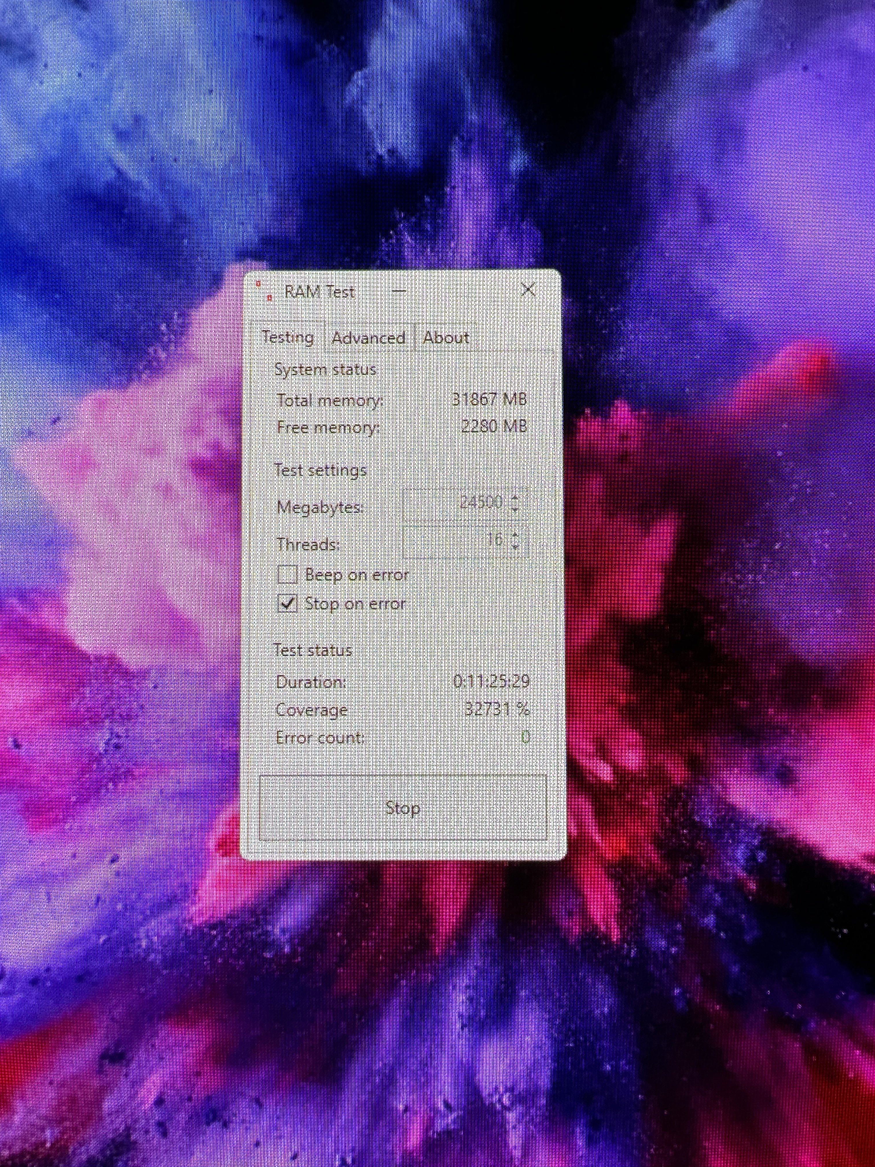

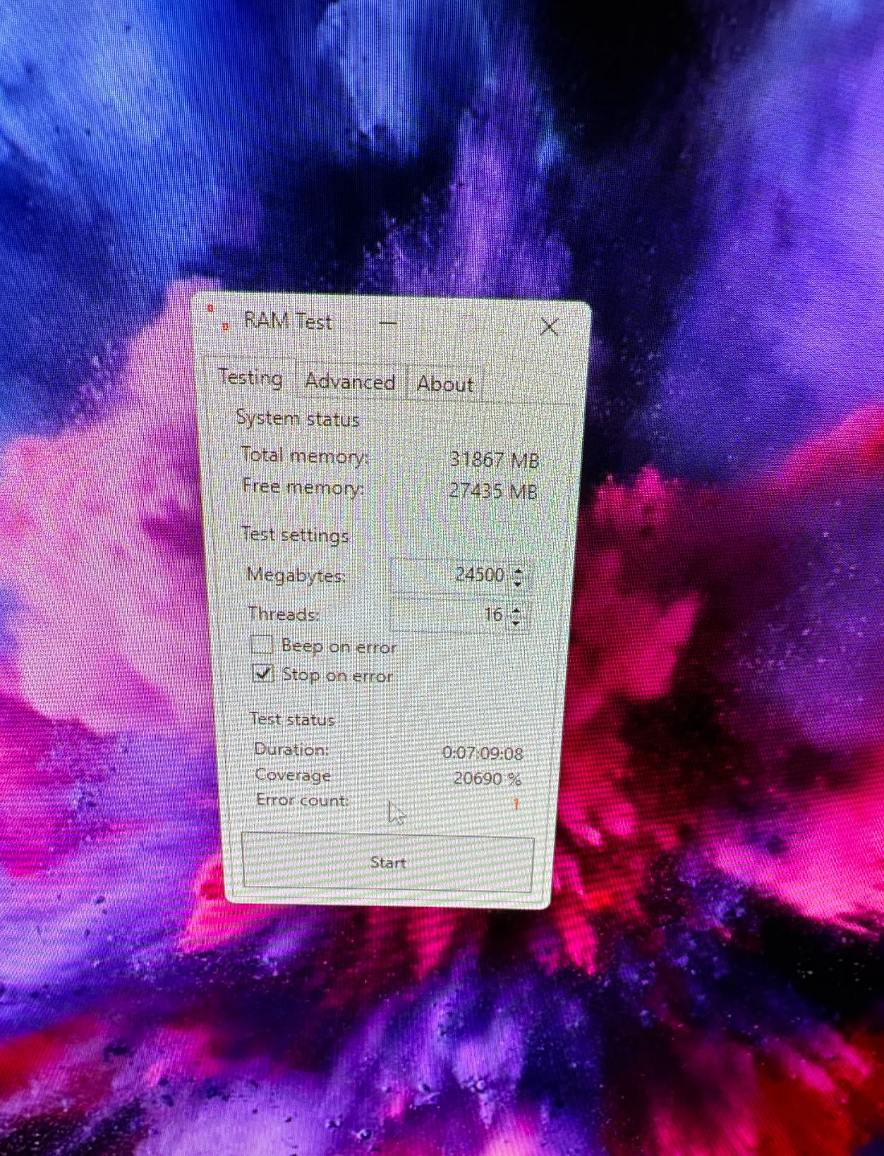

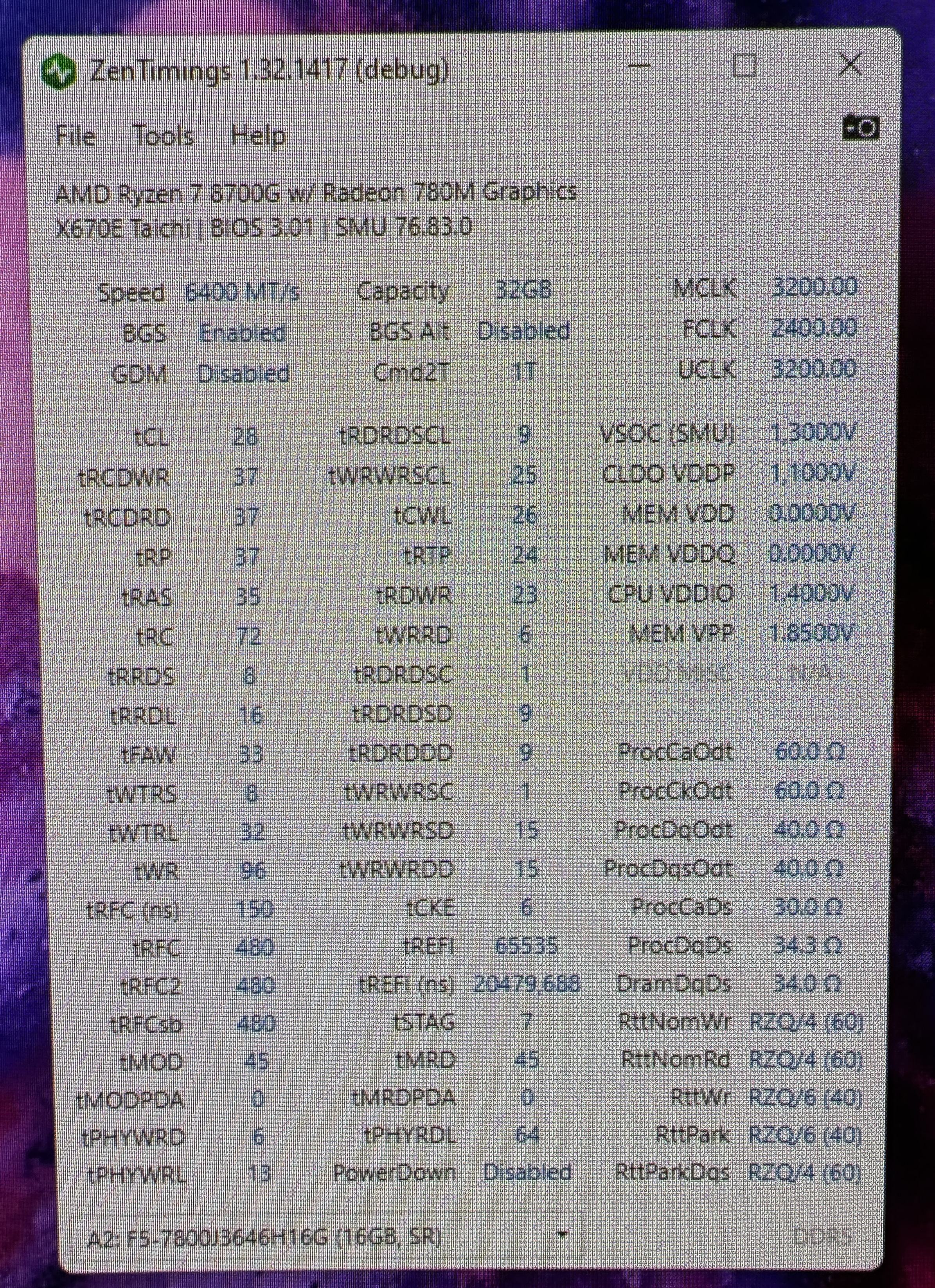

Bald hab ich auch ein stabiles setting. Karhu nach über 6 stunden und 18000% noch einen fehler. Aber immernoch meine 6400 cl26-37-37-35 Einstellung ✌️
Wieviel Speicher wählt ihr bei karu aus. Hatte fast den ganzen freien Speicher gewählt… funktioniert dann allerdings nichtmals mehr der screensaver richtig 😂. Hab jetzt mal 2gb „Reserve“ gelassen.
soviel das dein system noch funktioniert - ich wähl soviel aus das ich mit browser auf ~<1gb frei kommen so kann ich videos noch schauen ohne das es ruckelt
Einzelne Fehler nach Stunden sind die schlimmsten ... ich fühle mit dir.

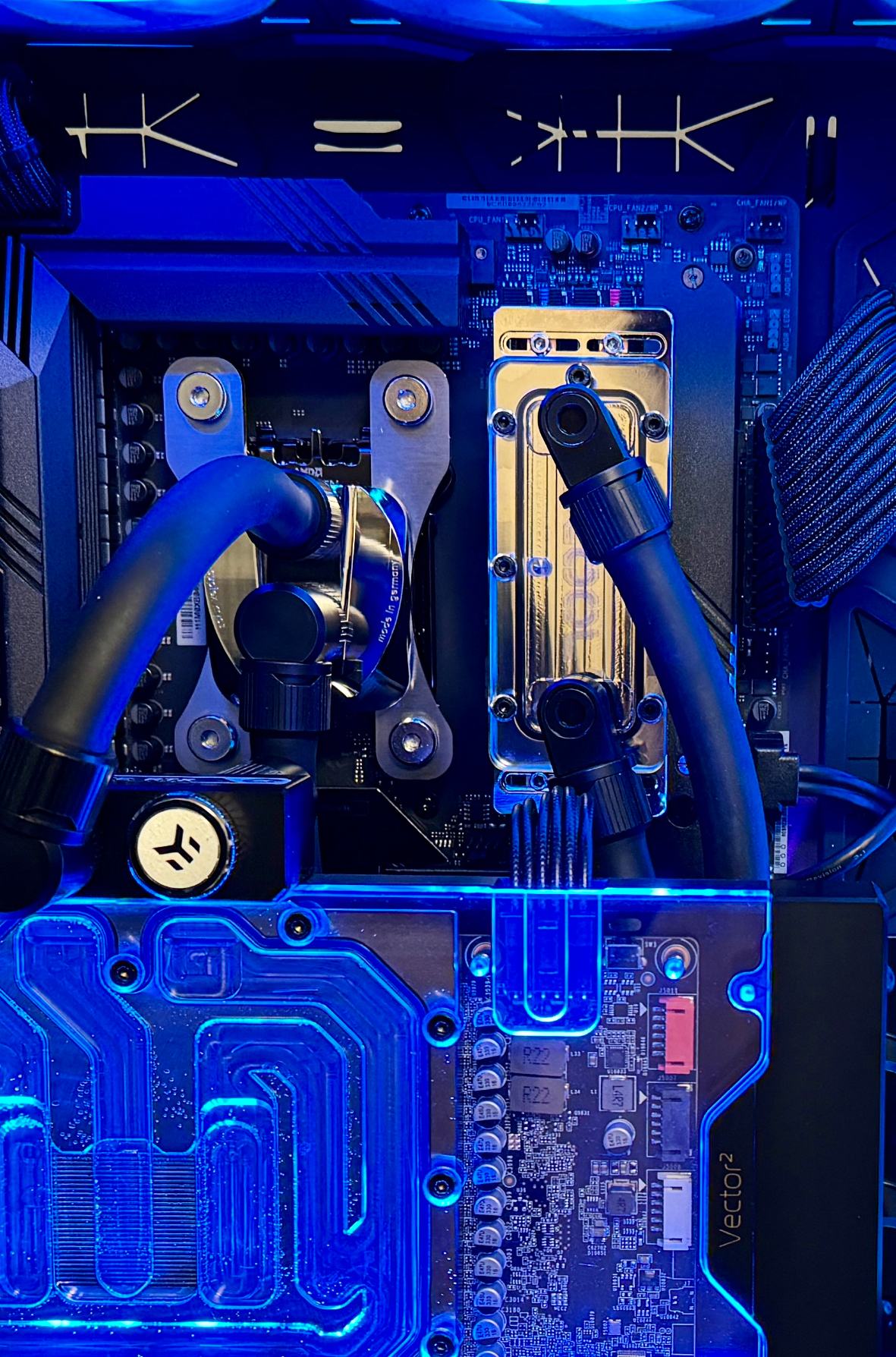

Dank Einbindung in eine Custom-WaKü stellt Temperatur ja eher kein Hindernis dar. Von daher liegt es letztlich an den gewünschten Settings. Sehr niedrige CL benötigt hohe VDD, niedrige tRFC kann ebenfalls davon profitieren (bis zur IC-üblichen Wall). Inwieweit das sinnvoll ist oder nicht, kann und darf ja jeder selbst entscheiden. Ich persönlich hätte auch mit 1,6 Volt @ WaKü noch keine Bauchschmerzen [-> wenn schon den "Unsinn" mit WaKü-RAM nutzen, dann auch ausfahren], andere schreien bei dieser Vorstellung laut auf. 🙂

versuch es doch mal mit meinen settings @Marius250
das sind 8000mhz adies - wassergekühlt
wenn dein ram wirklich gebinnt ist wie du sagtest/denkst dann sollte das laufen.
Danke 👍. Ich probiere es später mal aus
Das ist ja nochmal gut straffer 😃. Test läuft. Jetzt hoffen 🍀😅

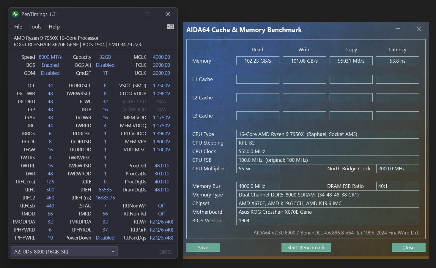

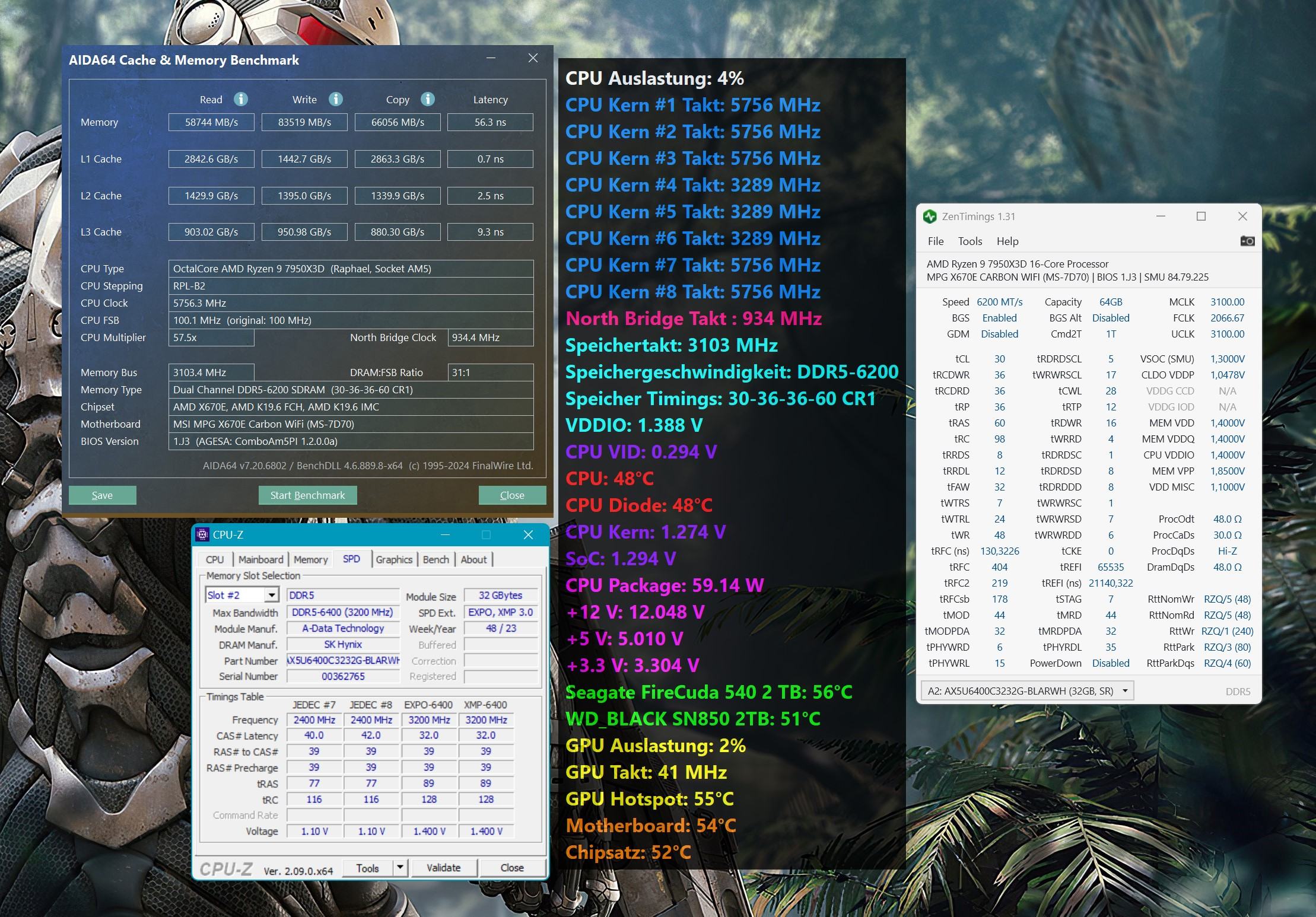

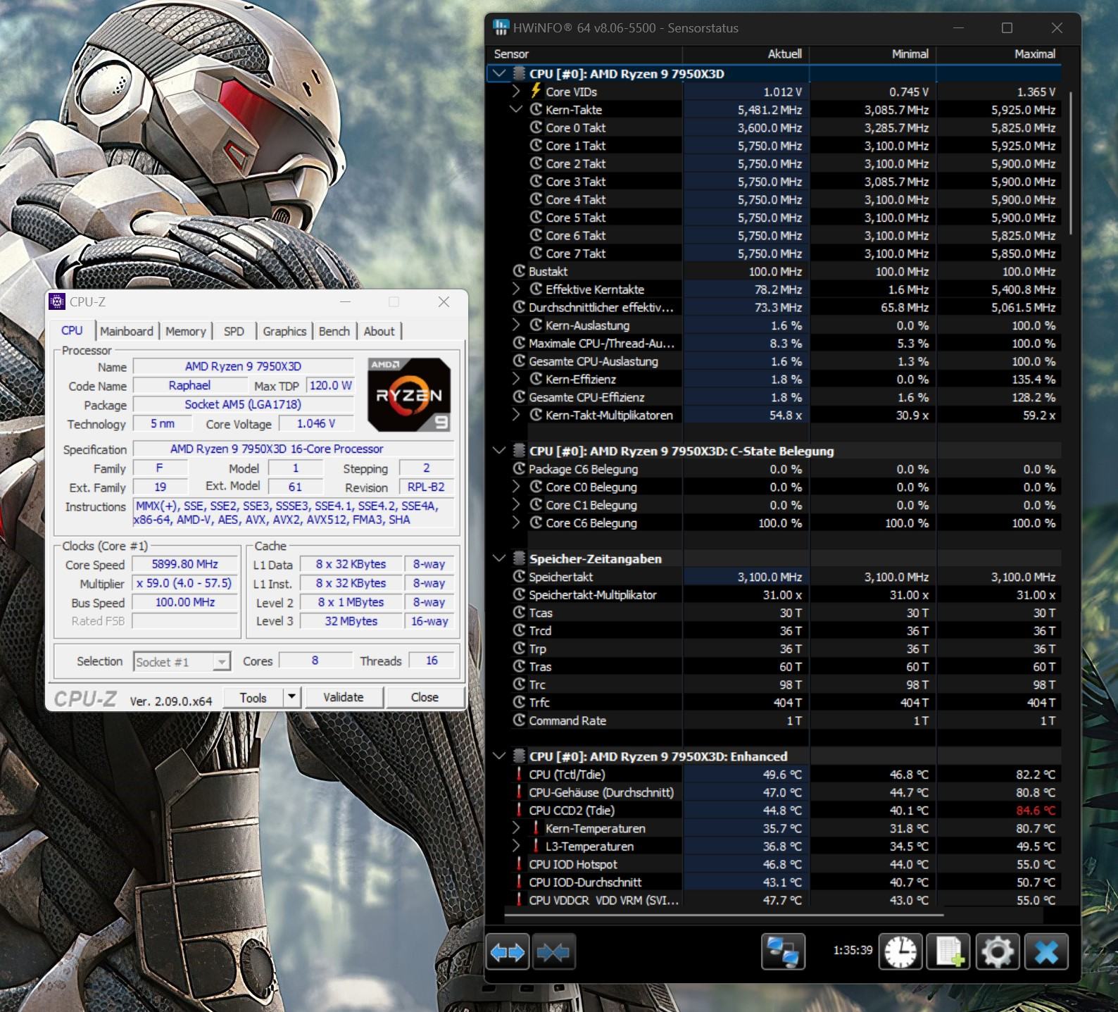

ula la, mit den neuen msi bios beta, ist der latenc bei deaktivierten ccd0 um satte 2ns gesunken, den vorgang habe ich mehrmals wiederholt und auch win neustart durch geführt, es bleiben bei unter 56,5 ns ! 🤩
das habe ich auch mit den vorherigen bios mehrfach den bench ausgeführt, und nie unter 58ns gekommen.
dann wird 9950x warscheinlich die unter 50ns knacken :hail:
ansonsten, das neue beta bios ist ja der wahnsinn, den mir ist aufgefallen, das fast alle kerne mit über 5,9ghz boosten 🤩

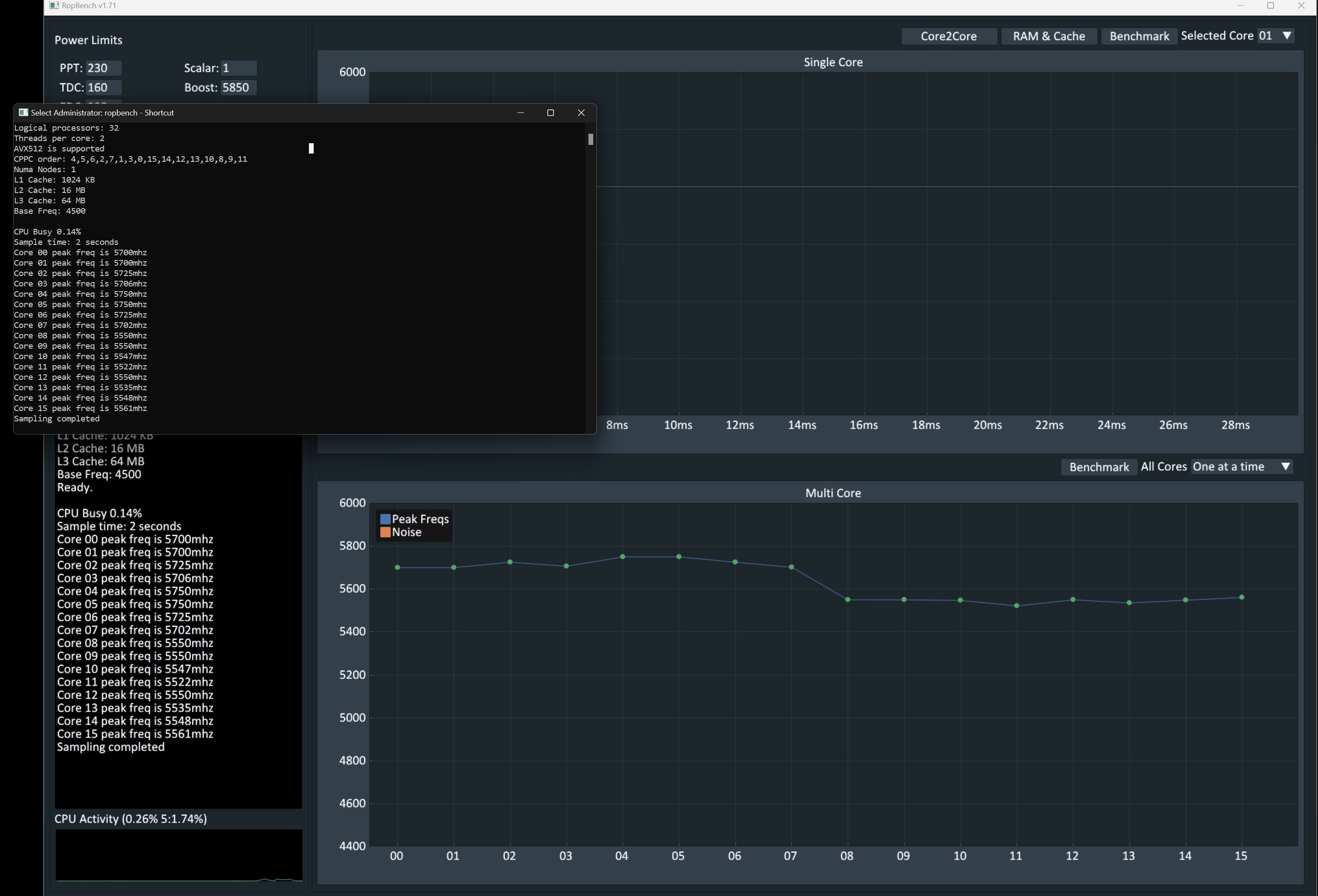

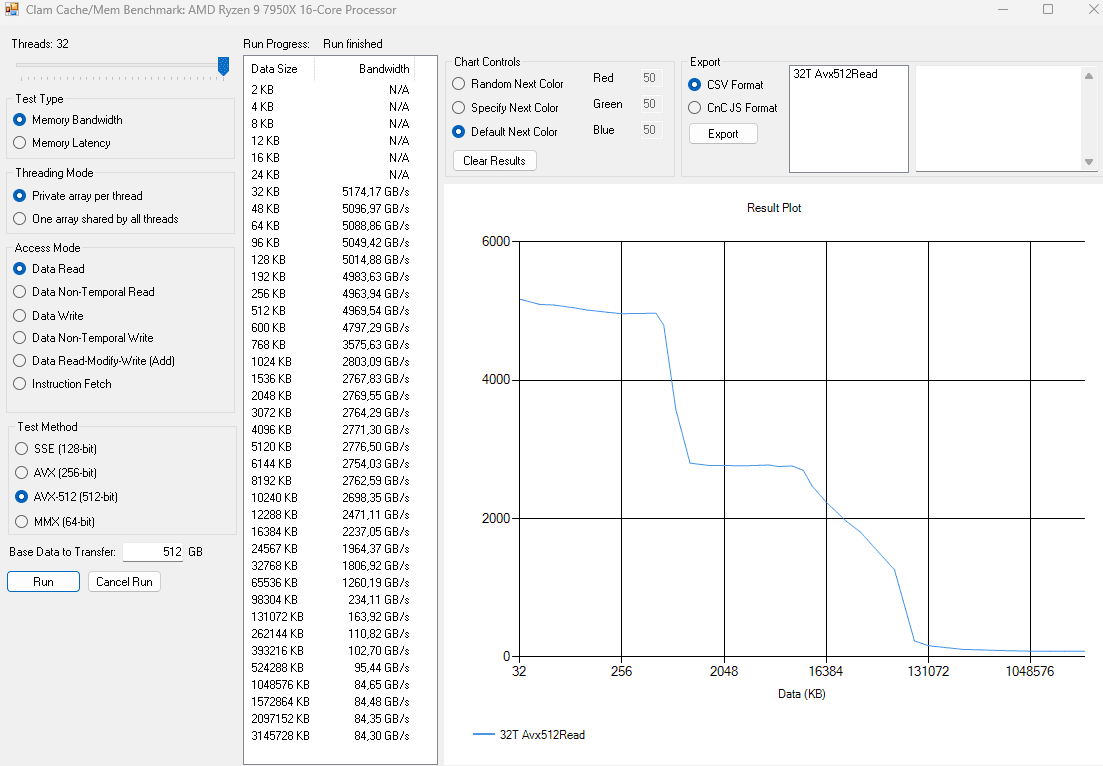

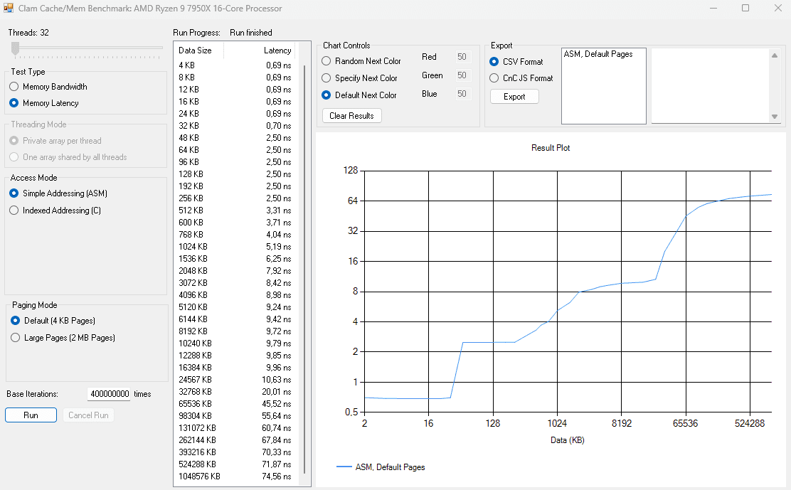

ich wollte euch mal noch ein tool weiterleiten was ich persönlich um Welten besser finde als der aida Test. Im overclock Forum wurde dieses tool immer mal wieder genutzt. Vor allem sieht man viel besser wenn was schneller ist oder langsamer auch sieht man dort ganz gut ob fclk eine Steigerung bringt. vor allem ist es kostenlos. Einziger Nachteil ist man kann die Ergebnisse nur mit der gleichen CPU vergleichen ist aber auch bei aida teilweise so... Ich nutze es immer auf allen Kernen mit AVX512.
https://github.com/clamchowder/MicrobenchmarksGui/releases/tag/v0.000006
ich meinte die VDDP die nach dem Training mit 0.81V anliegt bis das Board stromlos gemacht wird. Das VDD/VDDQ nicht richtig ausgelesen werden liegt am High Voltage Mode, unter 1.435V jedoch sollte das auslesen klappen. Wenn du mit High Voltage Mode die Spannungen auslesen willst musst du in HWInfo64 gucken, das zeigt sie dir an.
Dann teste mal obs noch stabil ist....
Dann aber "Add" testen.

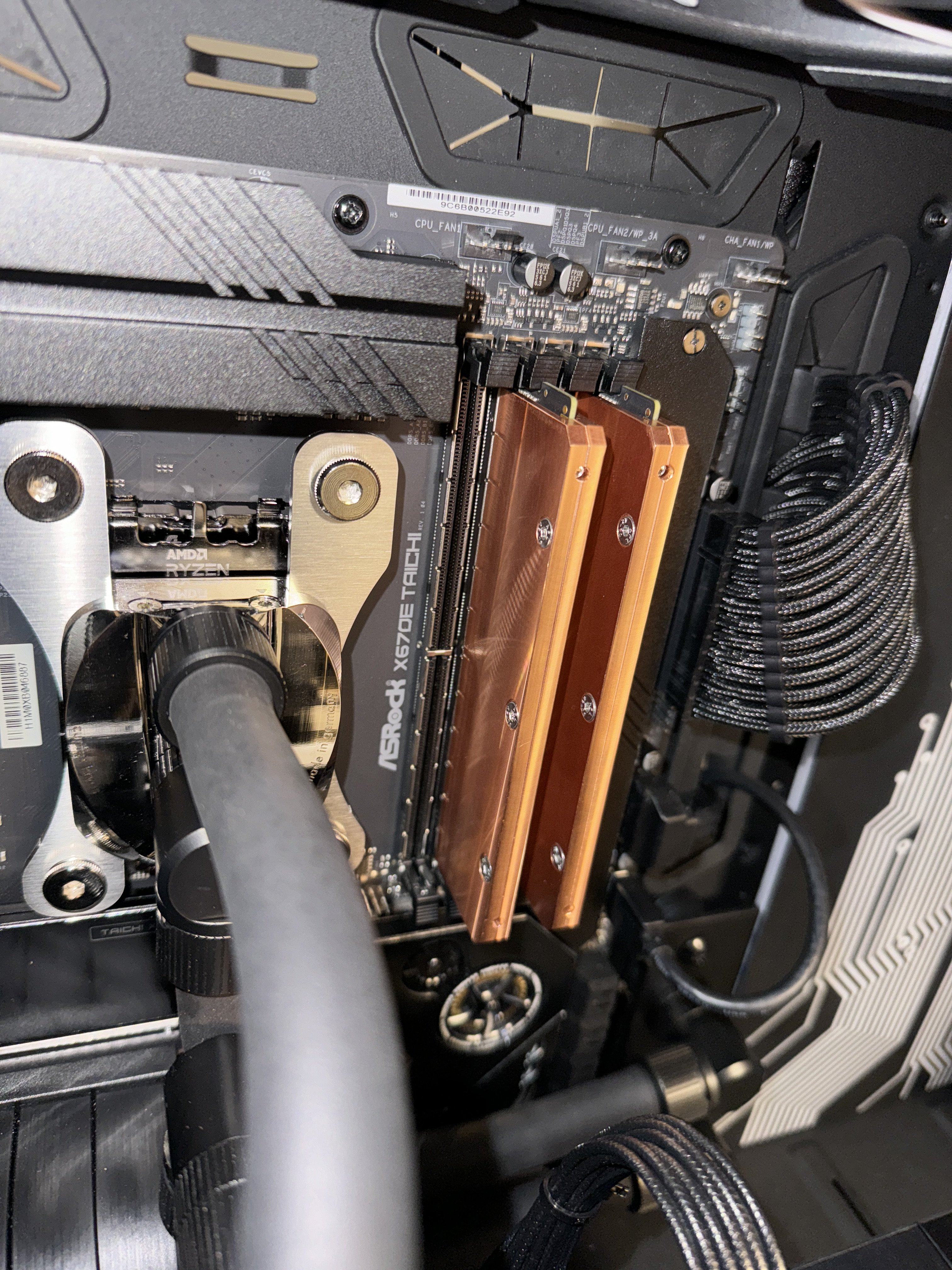

Habe herausgefunden, warum ich nichts bei meinem B650 HDV an OC zum Laufen bekommen habe.
Als tRFC wird die tRFC2 übernommen. Besonders lustig, wenn man immer alles einträgt -_-.
Da muss man erstmal drauf kommen. Vielleicht sollte ich das BIOS nochmal aufspielen.
Habe sogar aus Verzweiflung die Rückseite des Boards nochmal geschirmt ^^
