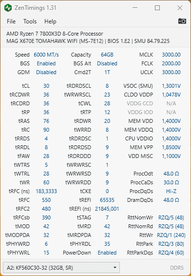

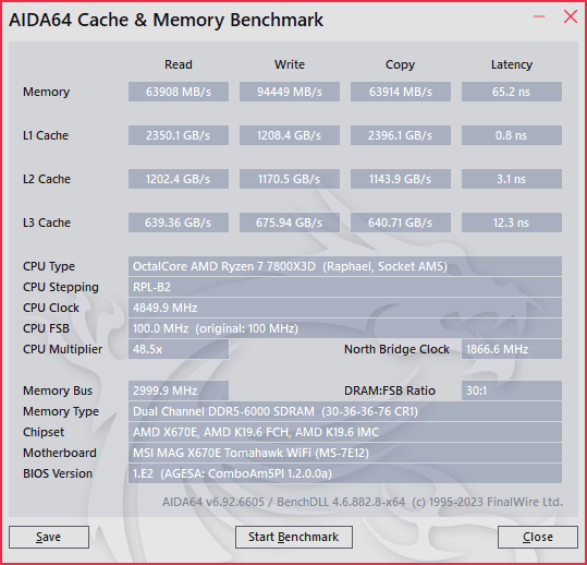

ich bin leider immer noch nicht zufrieden.
Der Datendurchsatz ist bei mehreren Freunden deutlich höher.
Ich frage deshalb, da ich den Speicher noch innerhalb der 14 Tägigen Frist , zurück schicken kann. Und dann lieber Andere Kaufe.
Oder , ob es tatsächlich nur am Feintuning liegt.

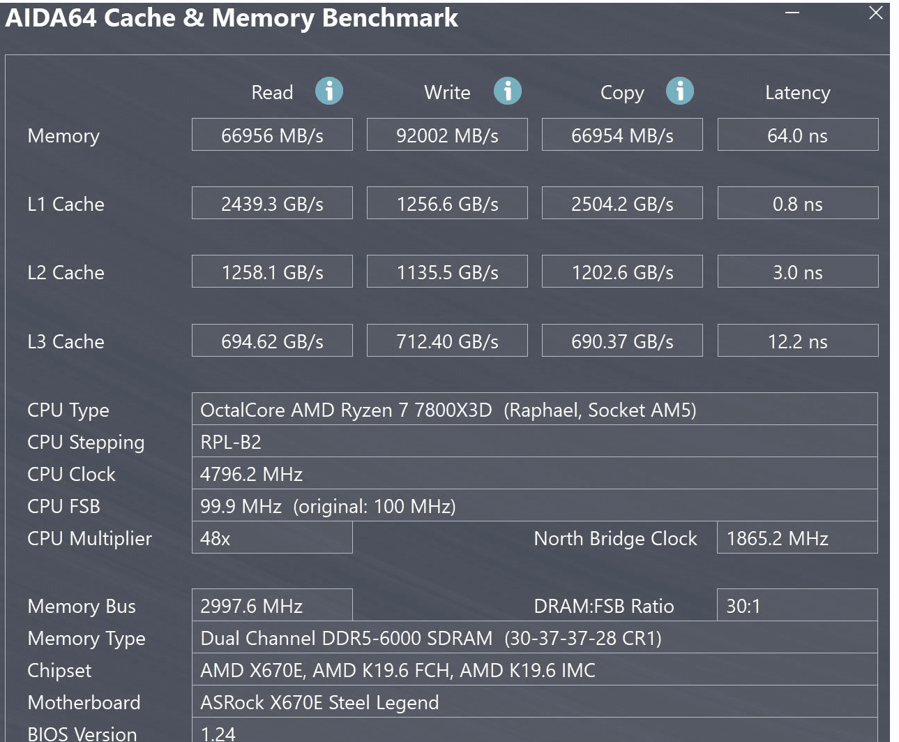

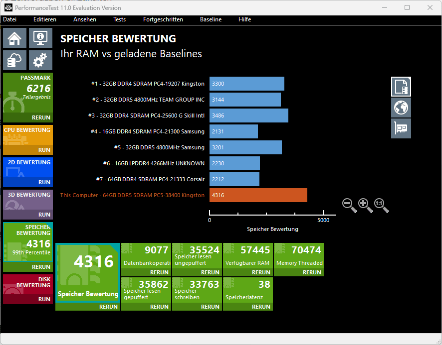

Hier mal meine Scores per Pass Mark Performance Test:
- Memory Mark Memory Test Info4,288
full star
full star
full star
full star
full star
Database Operations9,245 KOps/Sec
Memory Read Cached36,039 MBytes/Sec
Memory Read Uncached35,875 MBytes/Sec
Memory Write33,342 MBytes/Sec
Available RAM56,987 Megabytes
Memory Latency39 ns (lower is better)
Memory Threaded70,175 MBytes/Sec

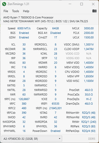

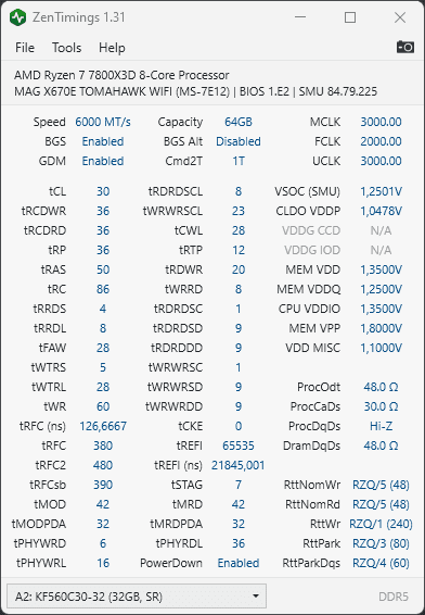

Meine Zen Timings:

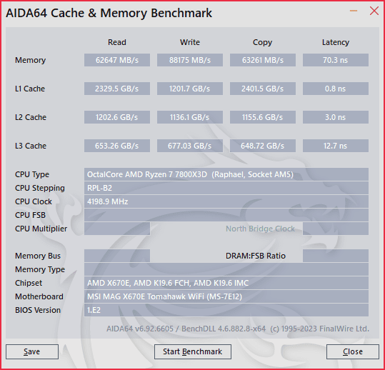

Also es liegt bei mir an der CPU , der 7800 X3D hat nur einen CCD, sodass das übertakten durch die Infinity Struktur immer auf ca 64 GB/s begrenzt ist.
Nur Dual-CCD-Zen4-CPUs können von einer höheren Speicherbandbreite profitieren. Denn sie haben 2 CCDs, also sind es 2000 MHz x 2 x 32 Bit = 128 GB/s.
Also habe ich meine Frage bezüglich der Bandbreite selber beantwortet.:-)

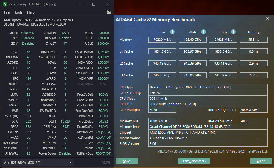

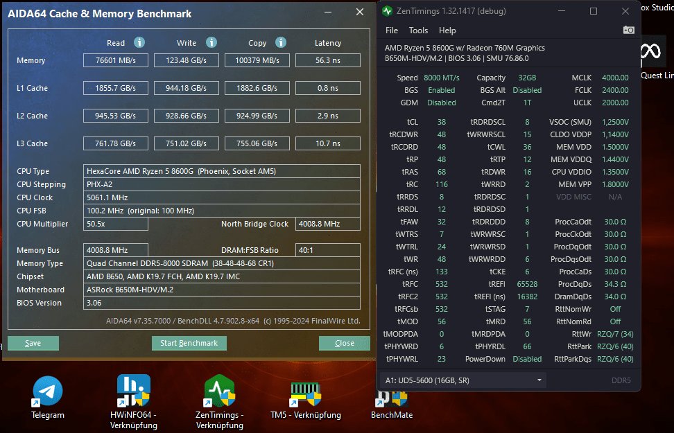

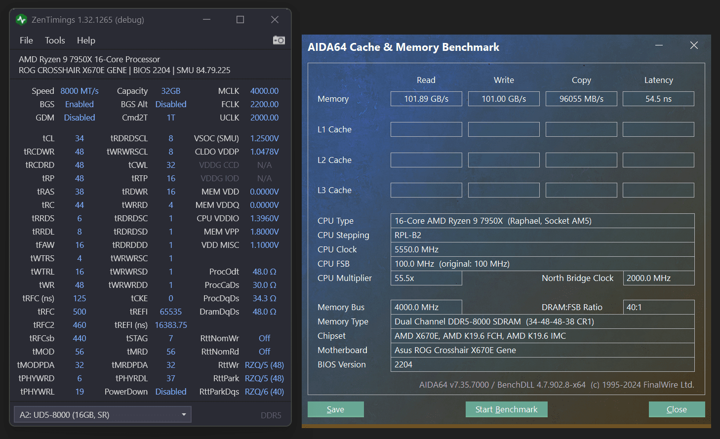

Endlich geht da was ^^
Ist noch nicht stabil, aber für einen Schuss ins Blaue schon ziemlich gut.
diese VDD liegt aber nicht in echt an, oder? Ich stelle mir für 8000c38 eher so max 1,40v vor. Finde die RTTs witzig :bigok:
Endlich nimmst du dir mal Zeit für dein HDV System. Kanns nicht erwarten zu sehen was du da noch rausholst.
8000mhz ging doch schon "immer", nur hat es sich nicht richtig gelohnt, bei den 8000ern ryzen cpus sieht das ganze aufjedenfall anders aus und lässt vorgeschmack zu den neuen cpus zu.
"stock" hat meiner auch so eine spannung (sind halt adies) , aber ka was @RedF nutzt
Ist die richtige VDD, war auf Nummer sicher.
Sind die Spannungen von meinem 6400 28-36-36 setting mit diesen speichern.
Damit sollte 8000 ~34-45-45 gehen. Aber mal schauen.
Ja, das geht schon länger. Auf meinem 7800X3D System gehts aber bis heute nicht, zumindest nicht mit GDM Off.

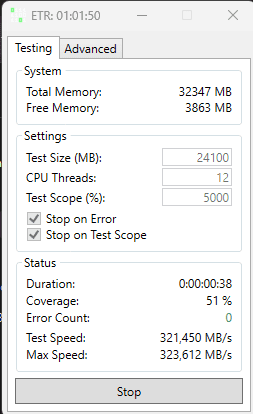

Interessanterweise habe ich genau mit diesen Riegeln auf dem Taichi ab etwa 48,5° C schon Probleme bekommen. Quäle sie gerade mit tm5, einer (der Richtung CPU) ist schon bei 50° C, und wirft noch keine Fehler. Gut der zweite ist bei 46,8° C, vielleicht ist das ja der empfindliche.

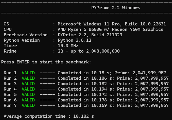

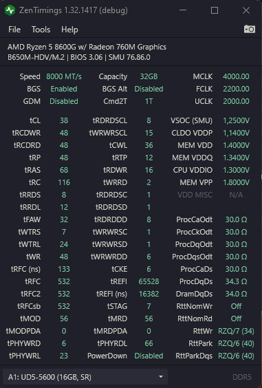

Vorerst Stabil, muss noch ne runde karhu überleben.
Die VDDP war hier der Schlüssel.
PyPrime gab auch gleich schön stabile werte.
Holla, hat das teil Durchsatz.
Und am FCLK habe ich noch garnicht groß gespielt.

Hätte echt gedacht das ich für 8000 mehr Spannung brauche. Aber sind am Ende nur die Timings, die Spannung brauchen.
Du lagst mit deinen 1,4V echt gut.
Konnte bisher nur bis 6400 Erfahrungen sammeln : )
Ok, hab nen groben Fehler drinnen. Die DS Wiederstände und die RTTs sind zu niedrig, bedeutet das die Speicher heiß werden wie sonst was.
Also noch mal alles neu -_-
Es wird langsam : )

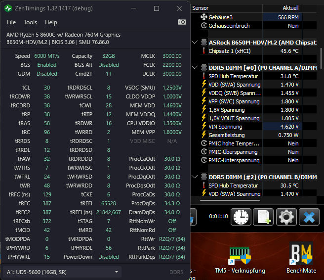

Hallo Zusammen,
besitze auch das Asrock B650M-HDV-M.2 und betreibe es in Verbindung mit einem Ryzen 5 8600G, sowie 2x16 GB G.Skill Flare X5, DDR5-6000. Aktuell betreibe ich die mit EXPO, aber @DDR5 5600 mit reduzierter Spannung (VSOC auf 1.040 Volt, RAM auf 1.24 Volt).
Habt Ihr für diese Kombi Empfehlungen um noch etwas mehr Leistung zu bekommen und möglichst wenig die Spannungen zu erhöhen?
Die bekannten Tools kann ich leider nicht verwenden, arbeite mit Linux.
Besten Dank vorab.

Du kannst natürlich die Timings anziehen, da sollte einiges zu holen sein. Wenn du ein Bild von dem Etikett das auf den Speicher klebt machst können wir dir wahrscheinlich sagen wie weit du mit der tRFC runter kannst.
@Dr@gonXP
So sieht ein Etikett vom Speicher aus.
Also, Rechner aus, ein Riegel raus, Foto machen,posten und dann kann man auch eine Empfehlung abgeben, aber da hilft dir dann bestimmt @RedF weiter :coffee2:
Dr@gonXP hat zu 95% Samsung Chips auf seinen Riegeln.
@Dr@gonXP
Für Hynix A und M könnte ich mir wahrscheinlich was aus dem Ärmel schütteln. Bei Samsung habe ich leider keine Erfahrung, aber sekundär und tertiär sollte schon klappen.
Ich schaue mal ob ich das mit dem Handy hin bekomme 😁
