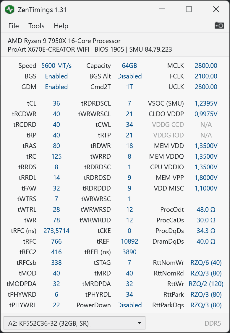

kann mir mal jemand helfen? ich weiß leider nicht wo ich da anfangen soll zu optimieren. Ryzen 7950X auf einem Asus ProArt X670E-CREATOR WIFI mit 2x 32GB DDR5 5200MT/s CL36 FURY Beast Black EXPO.
ich hab nur mal FCLK auf 2200 erhöht (im screenshot sinds nich 2100, aber 2200 läuft auch) und MCLK/UCLK auf 2800 (von 2600) erhöht. RAM und SOC Spannungen hab ich auch ein bisschen erhöht.
Danke!
@nagus ich würde mal auf den post oberhalb deines posts verweisen :hust:
@nagus fclk 2200 ist etwas hoch. Auch wenn das einstellbar ist heißt es nicht dass es stabil ist. Bitte lade dir sisoft sandra runter. Interthread test ausführen. langsam bis 2000 runter arbeiten. Am besten 3 mal ausprobieren und mittelwerte pro step bilden. Das was die beste Leistung bringt auch den Graph vergleichen das ist der stabilste Wert. Fclk hat eine error korrektion 2200 mag funktioniert aber was hast du davon wenn es in die error korrektion geht das kostet performance. Bitte die excel aus dem startpost verwenden und siehe post oben. 👍

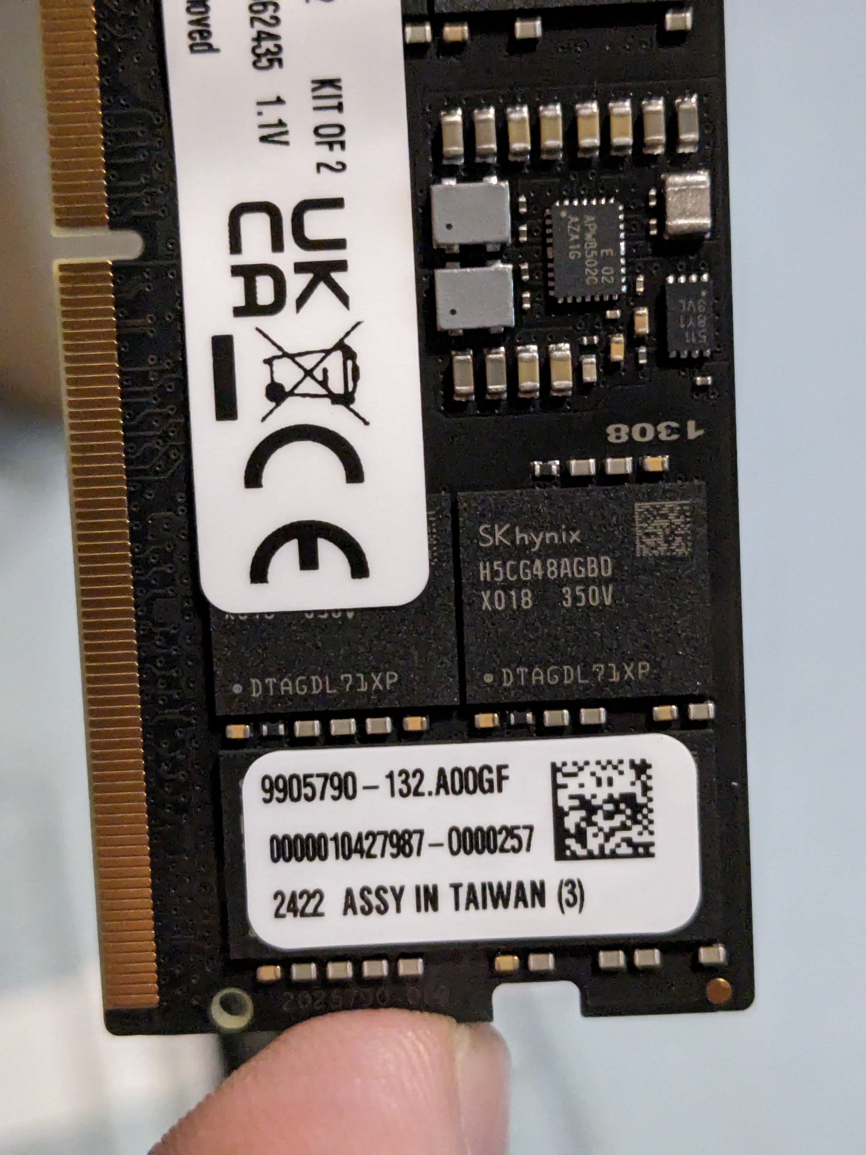

Hab nun ein Deskmini x600 als side project laufen und netterweise hat das SODIMM 5600c40 Kit A-Die. Zwar nur Class V aber was solls.
unglücklicherweise bietet mir das Deskmini keine Spannungseinstellungen an, weder VDD/VDDIO/VDDQ noch SoC Voltage gibts im aktuellen Bios. Und das Infinity Fabric Frequency Setting im AMD Overclocking Menü ist auch ohne Funktion... deshalb Versuche ich mich grad an einem 8000c44 Setting mit den 1.2v VDD die das Board von sich aus anlegt obwohl das JEDEC Profil mit 1.1v angegeben ist.

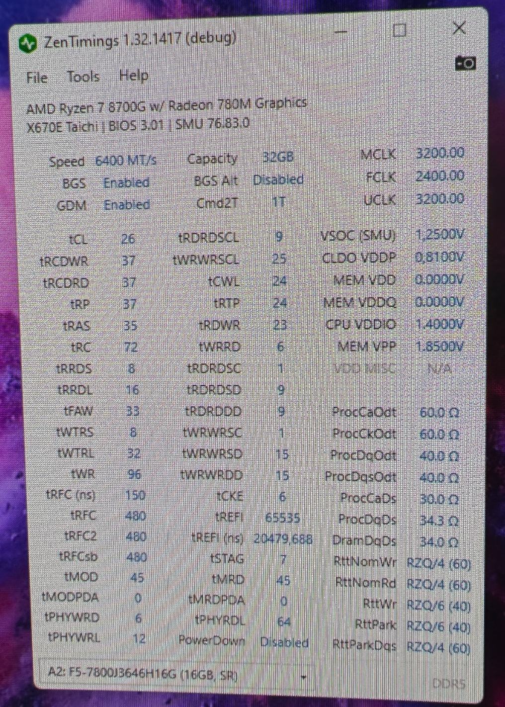

Hat jemand noch Verbesserungsvorschläge? Hatte die letzten Jahre Intel. Amd DDR5 Oc ist noch Neuland für mich. Cpu ist der 8700g bis die neuen x3ds kommen. Ram ist wassergekühlt und Spannung auf dem Ram liegt bei 1,53/1,48v
Als Board nutze ich das Asrock x670e taichi
Bekomme leider nicht 8000mhz ans laufen. Kann zwar booten, jedoch wird es nicht stabil. Erst ab 7200 funzt es…. Also wird 1:1 die bessere wahl sein. Vermute dass ich evl mit dem imc pech habe
schon mal getestet ob das wirklich stable ist ? - also karhu / vt3 & vst ?
@Marius250
Dein FCLK ist nach meinem Wissensstand mit 2400MHz viel zu hoch :unsure:
Ja, ca 8 Stunden memtest 86 laufen lassen. Von nem Stick gebootet
Keine abstürze oder sonstiges…. Ram hab ich hier im Forum gekauft, ist ein von gskill gebinntes set für den ocwc2023. Das kit kann 8600 cl36
memtest86 ist kein test um die stabilität des speichers/oc zu testen. und ob das kit nun gebinnt oder nicht gebinnt ist spielt auch nur begrenzt eine rolle weil der speichercontroller ja auch mitspielen muss.
Alles klar. Dann werd ich später mal die anderen gefragten laufen lassen

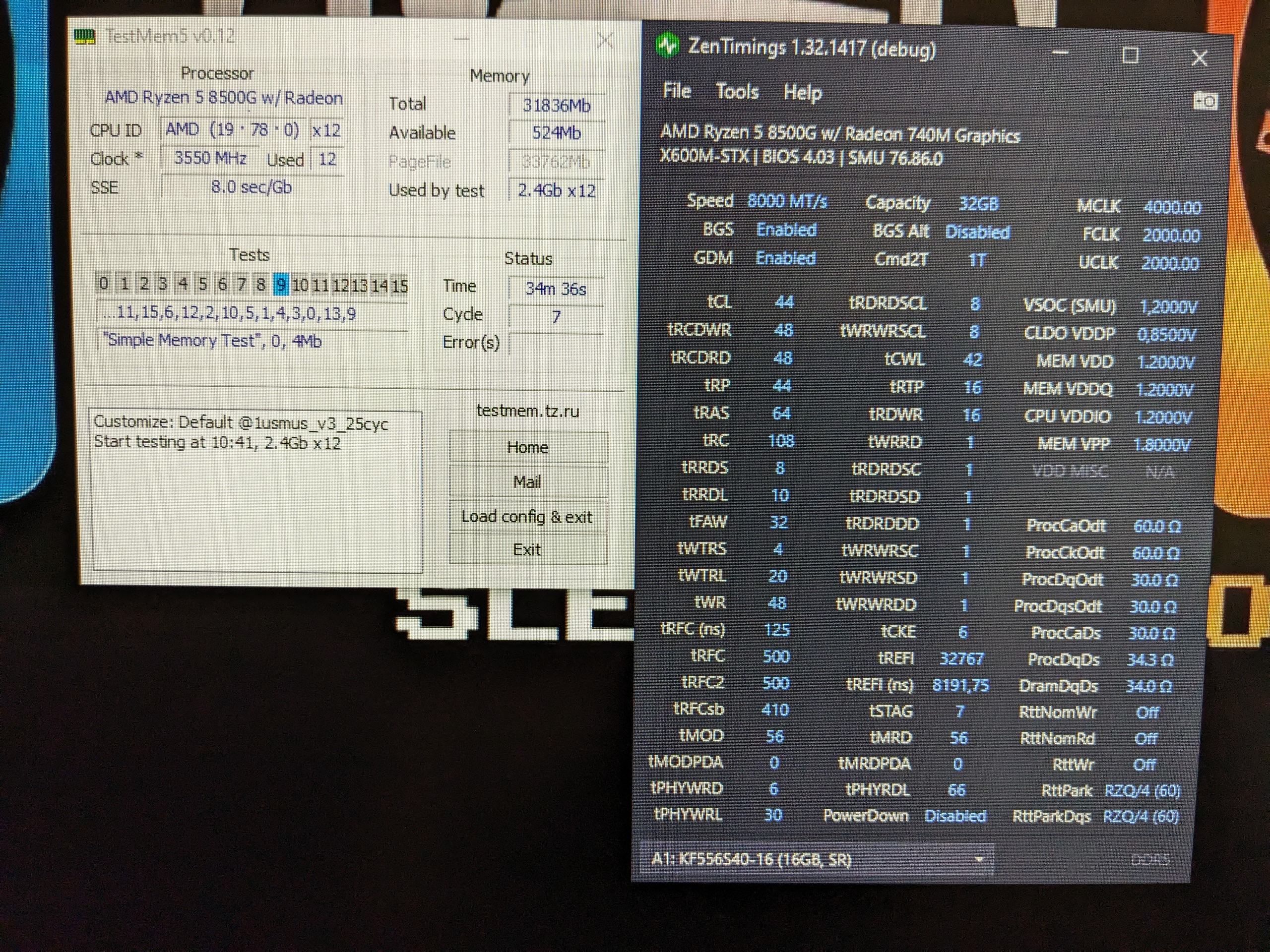

Mein 8700g ist mit 2550 FCLK instabil ... Meinen 8500g konnte ich noch nicht auf max FCLK testen weil das Bios Setting ohne Funktion ist. Aber theoretisch sollte ein 8500g minimal höheren FCLK schaffen als ein 8700g
