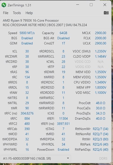

Ich habe leider nichts darüber gefunden:
Ist es normal das Riegel A2 tphyrdl 35 hat und Riegel B2 tphyrdl 37 ??
Ist mir rein durch Zufall aufgefallen

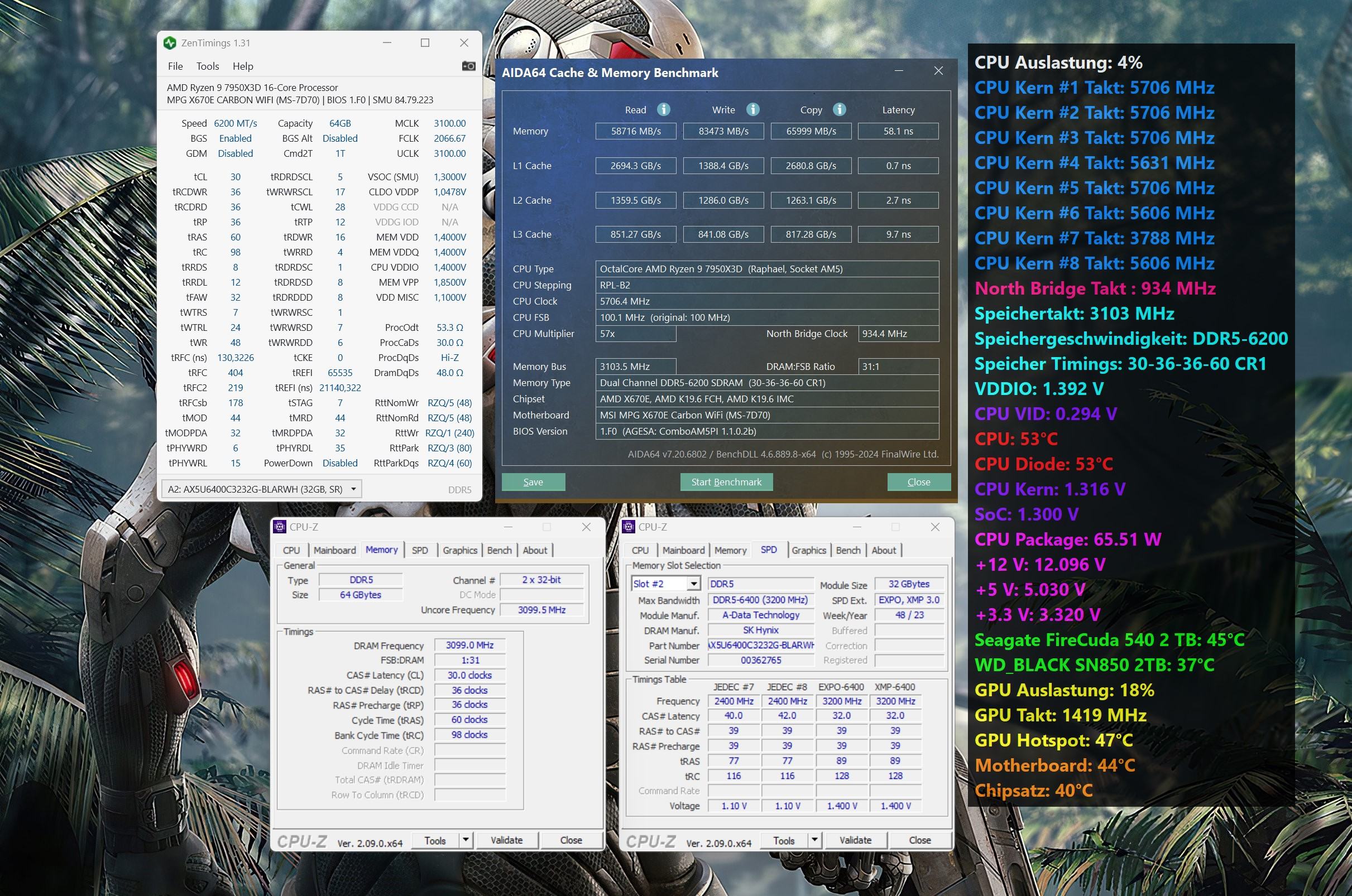

Yes, that's exactly how it is, I know this problem with the missing boost clock :cry:
but that's why I can't wait to switch to the new 9950x, my pc is ready for the 9950x 😍
And I've known or noticed the Aida bug for a long time, but I just didn't know that it was Aida's bug.
Der Boost Takt deutet darauf hin das Aida auf dem 3D Cache CCD lief. Als mögliche Fehler Quelle kommen meiner Meinung nach der AMD PPM Provisioning Treiber, der V-Cache Performance Optimizer Treiber oder das BIOS in Frage. Du könntest mal den x3D CCD im Bios deaktivieren und nochmal Aida laufen lassen. Dann sollte die Taktrate höher ausfallen.

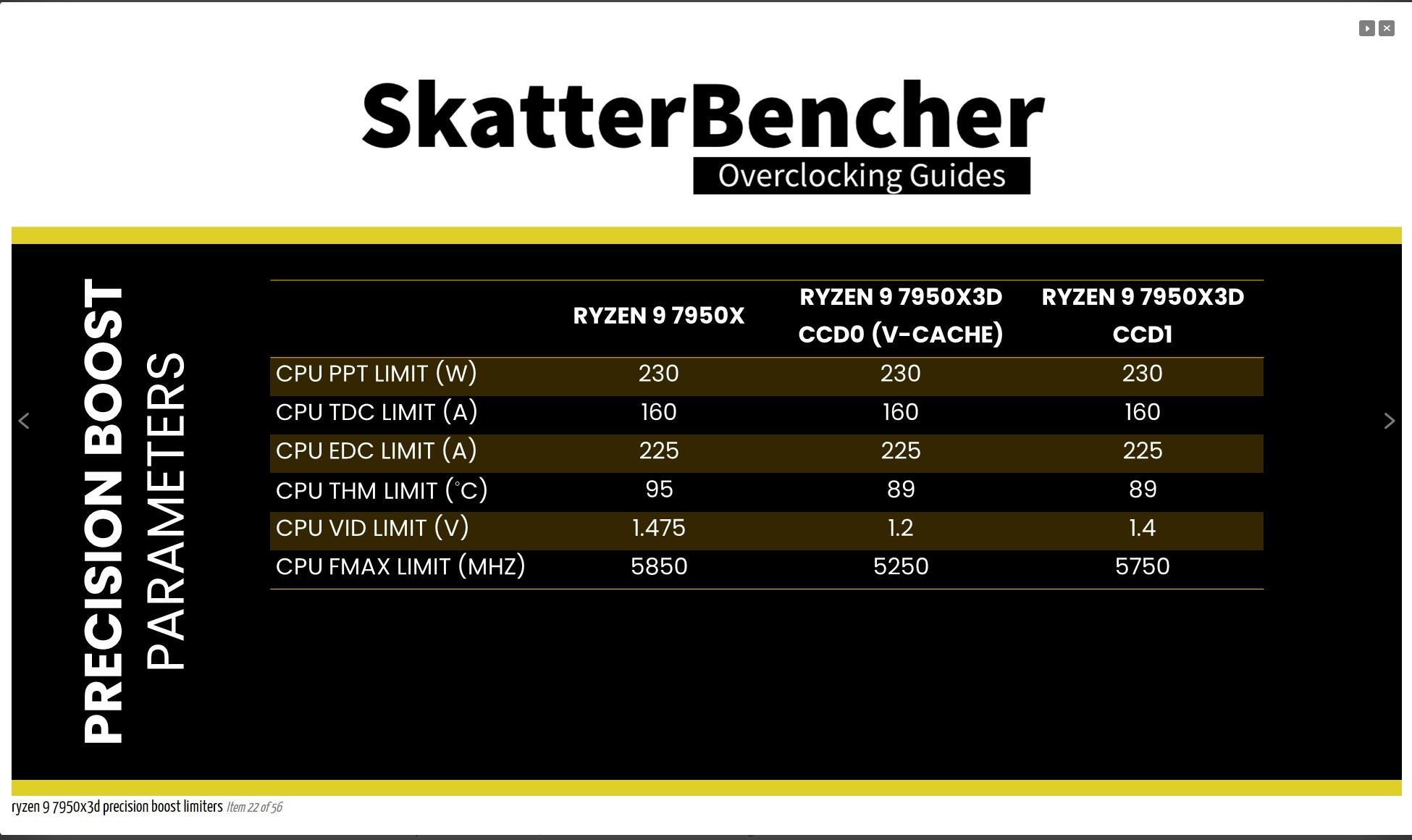

3D CCD can boost to multi 52.5 plus the 200mhz PBO2 if you activate it. so 5450mhz!
At the moment I can't get above 5ghz anywhere, usually 4.9Ghz.
The same with the other CCD.
multi 57.5 + 200Mhz = 5950Mhz
since I have a little over 100mhz FSB, I also had values that were just over 6ghz!
MSI or AMD has been manipulating the boost for over a year!
Soweit ich das verstehe, kannst du das so nicht rechnen.
In meinen Augen sind die bis zu +200MHz durch PBO ein Marketingwert, der nur unter Laborbedingungen erreicht werden kann. Bei meinem 7800x3D liegt die Fmax scheinbar bei 5GHz. Das wurde sicherlich bewusst so eingeführt, um für Gamer den 7950x3D überhaupt interessant zu machen ;)

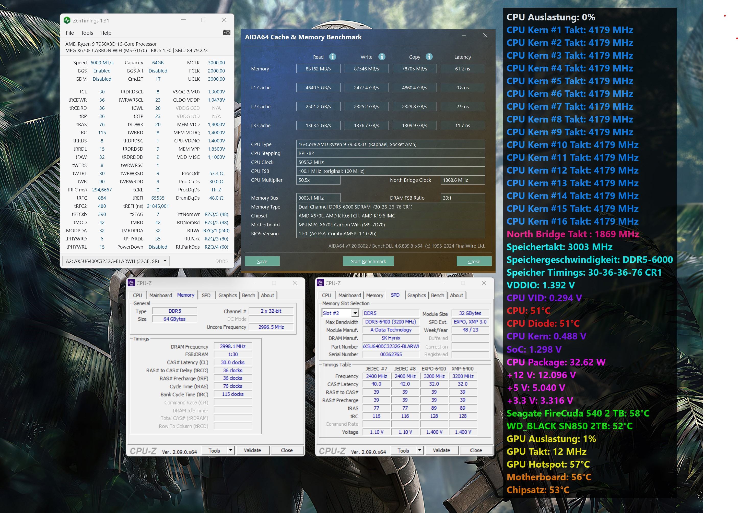

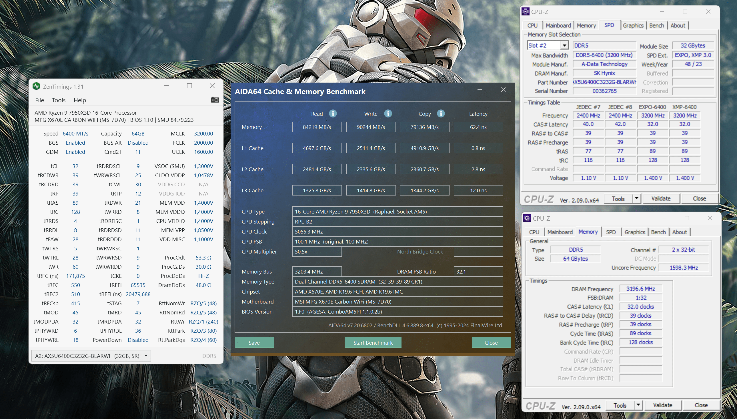

Hast du Aida mal ohne x3D CCD getestet. Mich würde mal interessieren wie sich die Werte verändern.
ja aber da bricht dann read und copy brutal ein 😒
und latenz verbessert sich um ca 1,5ns, deswegen kann ich den 9950x kaum abwarten, der wird in sache ram performance ordentlich zulegen 😉
Das du mit einem CCD weniger read und copy hast ist normal und technisch bedingt. Wenn du dir die Aida Werte von anderen mit CPUs, die bis zu 8 Kerne haben anschaust haben die vergleichbare Werte.
Wie hoch war den der CPU-Takt mit dem non x3D CCD? Wenn du mir einen gefallen tunen magst könntest du mal mit dem x3D CCD testen und schauen ob dieser bei deaktivierten non x3D CCD über 5Ghz boostet.

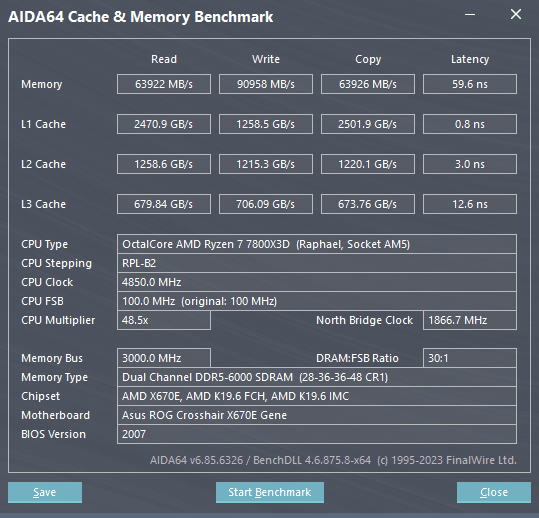

hier den ccd1 benchmark,

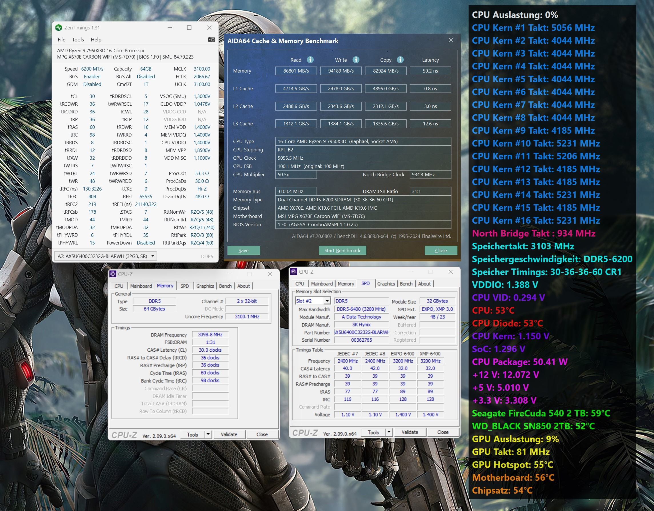

Ergibt sich zwar auch aus dem Schema der Bezeichnung, aber hier noch mal die Bestätigung:

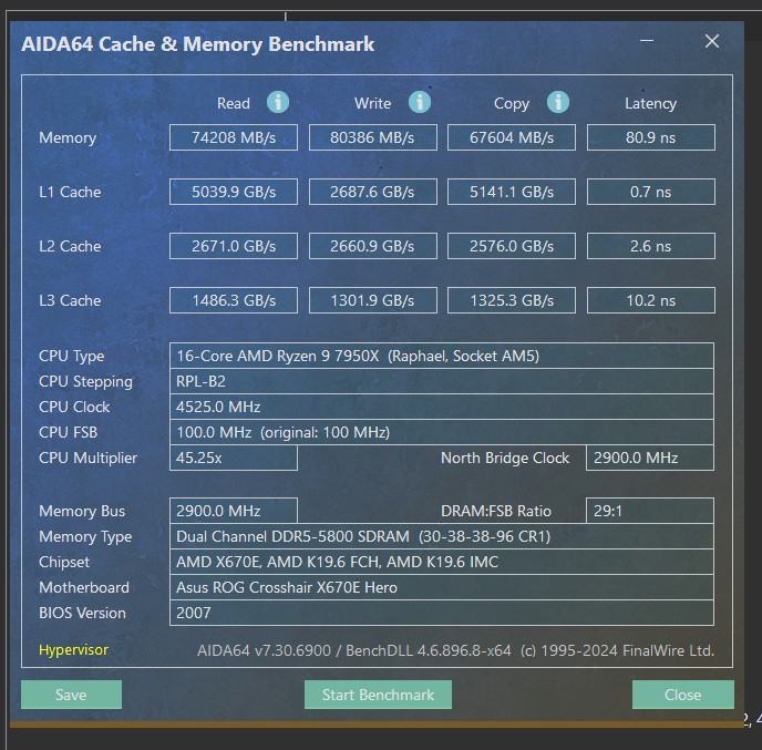

und hier kommt meine vermutete bestätigung, warum ich den 9950x haben will, maximaler ram support and boost !!! 😉

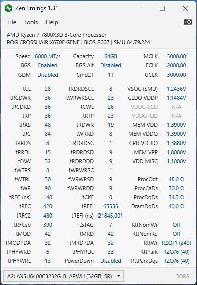

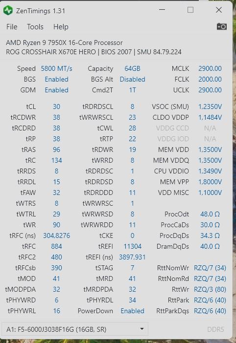

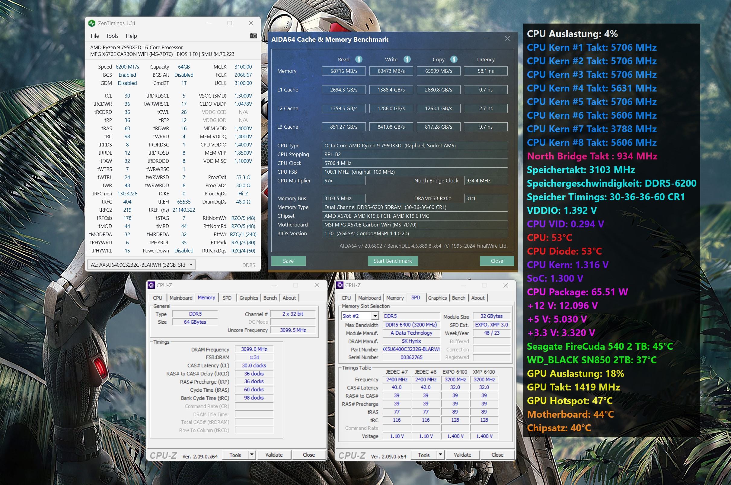

Könnte jemand bitte einen Blick darauf werfen?
absolut harmlos. Ist VDDP auf auto?
6400 im sync modus und if auf 2200, dazu die optimierten ram timings support, wäre schon was ganz feines bei den cpu takt von 5,8ghz+🤩 :hail:
Ich habe ein sehr gutes YT Video gefunden, mit folgendem Link:
Die 4x Riegel laufen nach Anhebung der Spannung und einigen anderen Einstellungen problemlos.
Ich kenne mich ehrlich gesagt aber nicht aus, ob die Spannungen auf Dauer Probleme verursachen bzw. die Hardware beschädigen können.
Könnte jemand bitte einen Blick darauf werfen? Danke :)
Spannungstechnisch ist das m.e. unproblematisch bei dir - allerdings ist deine Latenz mit 80ns auch nicht gerade der Bringer ^^
Zumindest besser als mit 5.200 Mhz, hier waren es über 110ns :)
Bis wieviel Spannung kann ich bedenkenlos gehen und sollte ich den Fokus auf mehr Mhz legen oder lieber versuchen die CL zu senken?
Welchen Wert soll ich bei Mem VPP eintragen?
VPP 1.8, das ist die Standardspannung
VDDP 1.0v. Warum Asus da bei Auto 1.15v draufknallt weiss ich auch nicht :LOL:
VDD kann bedenkenlos rauf auf 1.45v, ab dann wird es interessant, zumindest was die Temperaturen angeht. Je nachdem wie scharf die Timings und Trefi ist, wird es irgendwann instabil.

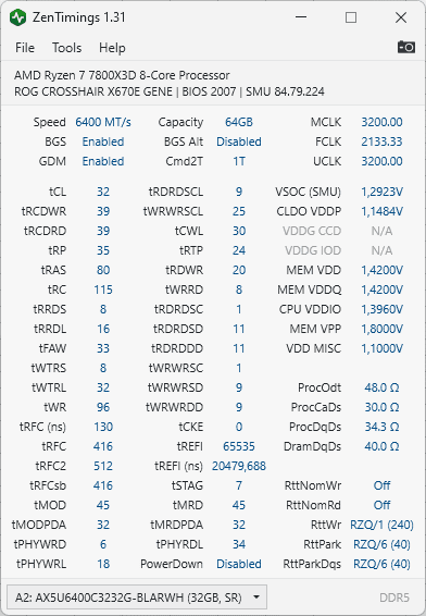

Wenn es meine RAM-Vollbestückung wäre würde ich als erstes das "Power Down" ausschalten, abspeichern. Bios startet neu.
Als zweites den MEM VDD auf 1.40V stellen, abspeichern. Bios startet neu.
Jetzt mal die 6000MHz versuchen zu booten!
Falls das noch nicht geht dein VSOC von 1.235V auf vielleicht 1.260V bringen und probieren:coffee2:
"Power Down Enable ist eine Energiesparfunktion, die die RAM-Steckplätze auf eine niedrigere Spannung heruntersetzt, wenn der Computer nicht verwendet wird."
Wenn es ausgeschaltet ist hilft es der Stabilität.
Alles klar, Danke.
"Power Down Enabled" ausgeschaltet und VDD MEM auf 1.4 erhöht.
