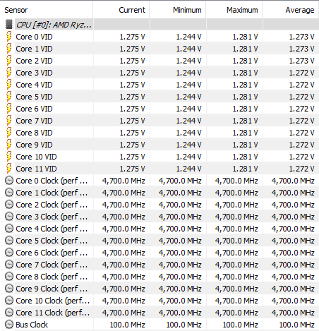

Ich hab dir eben den gegen-test gemacht (ohne MoRa - der ist grad abgesteckt! sind nur die internen Radis)
4,5Ghz/1,2V nach ein paar Minuten CB Multicore im loop ... viel wärmer wirds nur mit Gewalt
Entweder haste da ne "Krücke" abbekommen oder es stimmt was nicht mit deiner Kühlung (was ich zuerst prüfen würde)
Also wenn er dabei restartet ists ihm zuviel :)
Aber bei 4,5Ghz/1,2V sind 95C° klar viel zu viel für ne Wasserkühlung. Durchfluss haste genug?

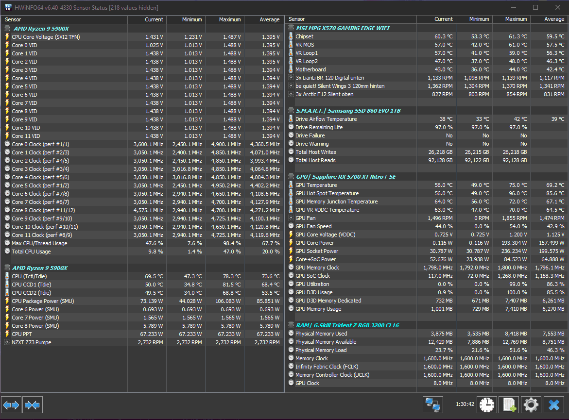

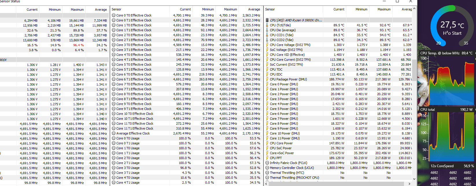

Habe mal die Temperaturen / Leistungsaufnahme und die Spannungen angehängt die ich nach 3x Cinebench R20 hatte. Funktionieren tut die CPU halt, erreiche im Cinebench R20 9220-9250 Punkte was für einen 5900X ein solides Ergebnis ist meiner Erachtens. Lediglich die Temperaturen scheinen mir ein wenig hoch. Prime95 wie erwähnt läuft gar nicht.
EDIT: Sollte eventuell erwähnen das es eine D5 Pumpe von Alphacool ist, die VPP 755 V.3 um genau zu sein.
Okay hab meinen jetz mal auf 4700 @1,4V getrieben um zu kucken was prime dazu sagt... wie gesagt, mit 1,3V geht da nixmehr, instand reset - mit 1,4 läuft prime & co dann zwar ... aber heiß :)
sieht dann so aus...

Das ist echt krass. Kann mal versuchen meinen kurz auf 1.4 zu prügeln und schauen ob dann Prime läuft aber Temperatur bedingt werde ich da eher 100-110°C erwarten.
EDIT: Kurz auf Fixed 1.4V gestellt was unter Last 1.35V entsprach -
Cinebench R20 - 90-95°C
Prime95 (128) - Instant Reboot
Ich gehe stark davon aus das er nicht aus Stabilitätsgründen rebooted sondern weil der Chip sofort auf über 105°C springt.

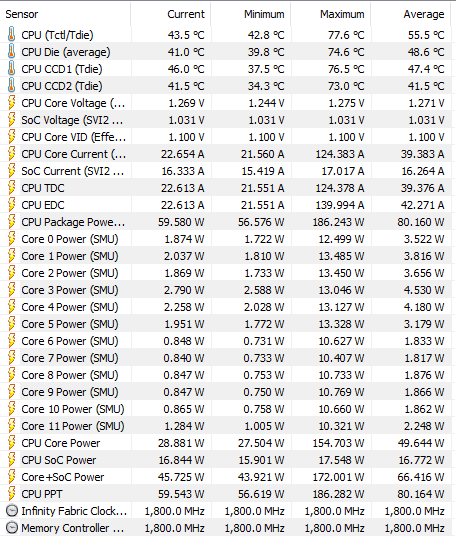

Habe den Plan installiert und folgende Einstellungen angepasst:
Min. CPU Last auf 60%
USB u. PCI Sparmaßnahmen deaktiviert
WLAN Sparmaßnahmen auf maximum, da ich Wlan nur äußerst selten brauche
Ergebnis:
5 Punkte mehr in CB Multi, gleicher Score in Singlecore
Taktraten im Idle: 2,2 GHz
Maximaltakt auf dem besten Kern bleibt bei 5,15 Ghz
Multicoretakt auch unverändert auf 4,25Ghz
Idle Temp: 26-35°
CBR20 MC: 47-49°
Wassertemp: 22°
Bedeutet im Idle 4-13° Delta und unter Volllast 27°
Idle Energieverbrauch vom Package ist von 57W auf 34W gesunken.

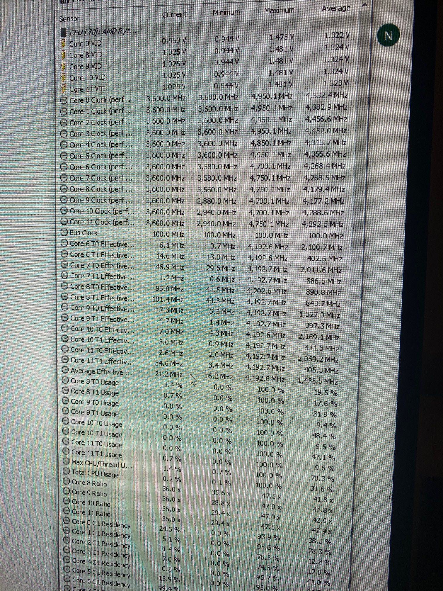

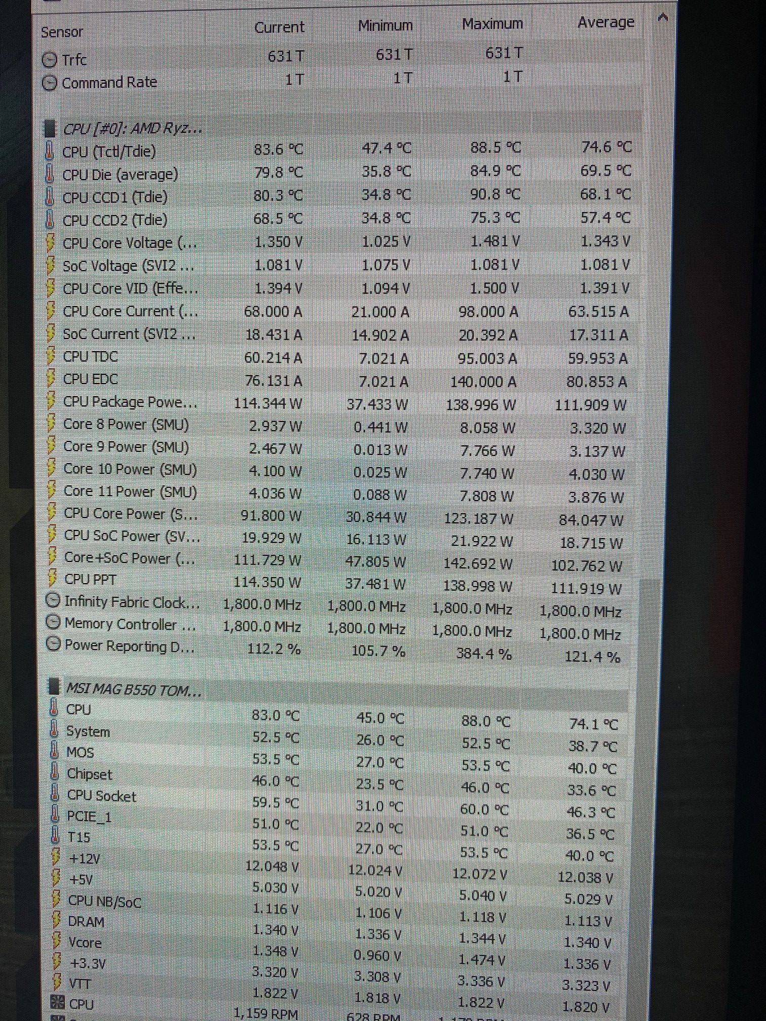

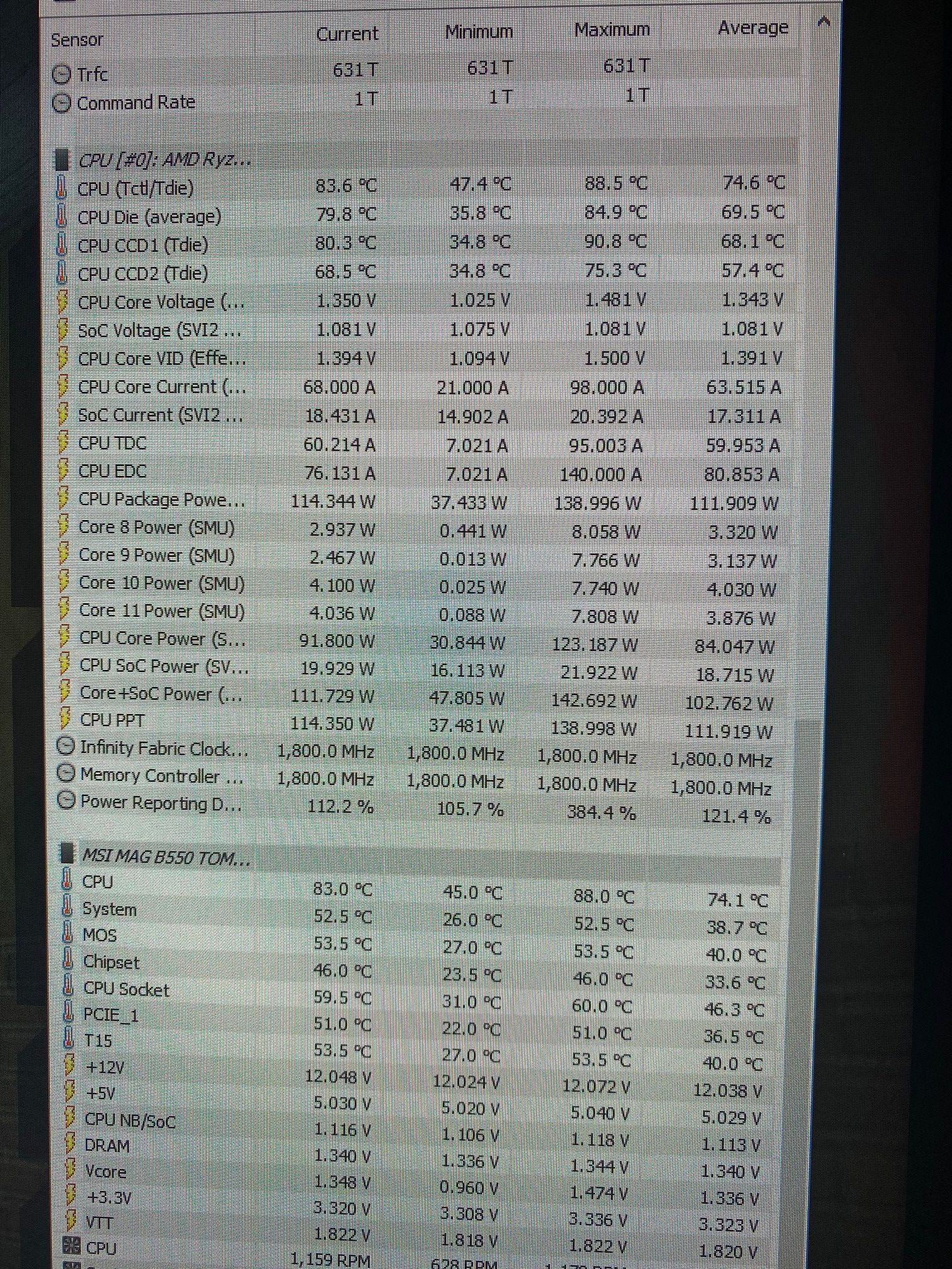

Ich habe meinen 5900x seit gestern Abend und auch direkt eingebaut. Die cb20 und cb23 werte sind wie zu erwarten bei 8300 und 21300 Punkten. Die Temperatur während dem Benchmark sind unter meinem Noctua NH-D15S bei ca. 60-65 grad was völlig okay ist.
Unter prime95 small fft komme ich auch nur auf ca. 65-70 Grad je nachdem wie lange der Test läuft
Wenn ich jetzt aber cod warzone starte sind die Temperaturen bei >80grad mit Spikes Richtung 90 Grad :(
Den Lüfter des Noctua habe ich bei 1200rpm laufen und vorne habe ich noch einen 120mm Silent Wing 3 mit fixen 800rpm drauf geschnallt.
Alle Settings auf meinem B550 Tomahawk sind @Stock , außer dass ich SAM aktiviert habe.
Bin echt am überlegen die CPU zurück zu schicken und auf einen 5700X mit 65W TDP zu warten. Denn für noch bessere Temperaturen müsste ich den CPU Lüfter auf 1500rpm Max laufen lassen, aber das kann sich ja auf Dauer niemand antun... 🙄

Klingt sehr ähnlich zu meinen Temperatur Problemen mit Ryzen 5000. Maximale Last kein Problem, gute Werte aber Spikes durch extreme Boosts bei nicht voller Auslastung in Bereiche die wirklich unangenehm sind. Was für ein Mainboard benutzt du denn und welche BIOS Version?
Irgendwas stimmt da nicht mit dem Boost bzw. die Wärmeübertragung von IHS zu Kühler ist zu schlecht wobei ich schon mehrfach neu Wärmeleitpaste aufgetragen habe und das sowohl mit verstreichen als auch ohne - hatte damit zuvor auch noch nie Probleme und habe viele CPUs verbaut.
Probiere Mal den Eco Modus, kostet kaum Leistung aber Temperaturen gehen gut nach unten
PBO im BIOS ausschalten. Bei mir ist die Funktion im BIOS auf Auto eingeschaltet

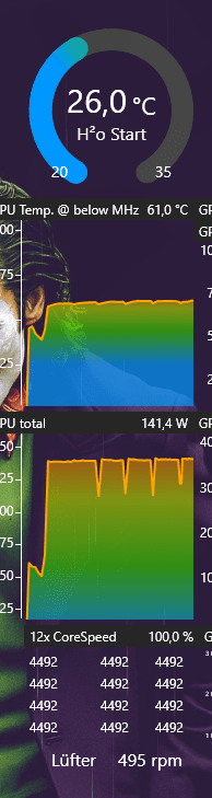

Ich habe jetzt auch mal Cyberpunk gespielt und nach 1h 30min sehen die Temps. bei mir so aus. 2-3 min davon, waren auf dem Desktop kurz mal immer wieder.
Settings:
1080p
Alle Settings auf Ultra (Höchstmögliche Einstellung die je geht, pro Setting)
Raytracing aus, da ich noch kein DXR Karte habe 😥😅
FidalityFX blablub aus.
Finde die Werte mehr als i.O. zumal Warzone einfach vieel heftiger reinhaut mit den Peaks bis zu 87°C. (Vor allem frisst Warzone bei mir 97,X % RAM 🙄)
