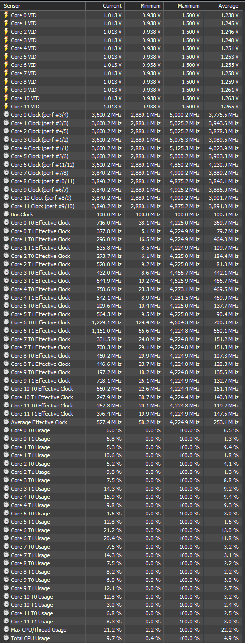

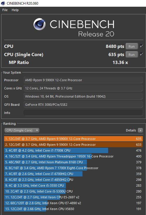

Hier mal meine aktuellen Werte, mit denen ich soweit zufrieden bin.
CBR20 MC: 8100-8200 @ 4,25 Ghz
CBR20 SC: 628 @ ~4,9 Ghz
Ingame taktet CCX0 abwechselnd alle kerne auf 5,0 - 5,15 Ghz
Temps bei CB MC: ~57-63°
Temps beim Zocken Cyberpunk: ~50-60°
BIOS Settings:
PBO im Advanced Menü auf AUTO
Curve Optimizer auf allcore negative 5
Memory Profile ist geladen
Screenshots sind mit knapp 14h Betriebszeit, wovon etwa 4h Gaming waren.
CPU Idle Verbrauch: 37-39W
Gaming: ~80-100W
Mit diesen Einstellungen läuft die Kiste endlich ohne (Idle) Abstürze oder ähnliches 7 Tage durch.
Ich komme mit PBO ausgereizt zwar auf 8700-8800 im CBR20 MC, aber dafür läuft er mit 190W Verbrauch und 79-82°.
Gekühlt wird mit Heatkiller IV Pro, 1x 360x30mm (push), 1x 360x60mm (push/pull), 1x D5@45%
Alle Lüfter laufen mit 400-450rpm (Noctua Chromax 120mm)
Wassertemperatur pendelt zwischen 26 und 28°
Grafikkarte ist noch nicht unter Wasser, da der Block noch nicht da ist.

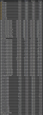

EDIT grade noch nen aktuellen Screenshot von Prime Small FFTs angehängt

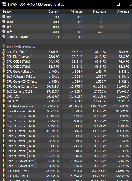

Habe gerade ein Backup gemacht. Der Prozessor bekommt dabei auf 80 Grad! Gefällt mir gar nicht!

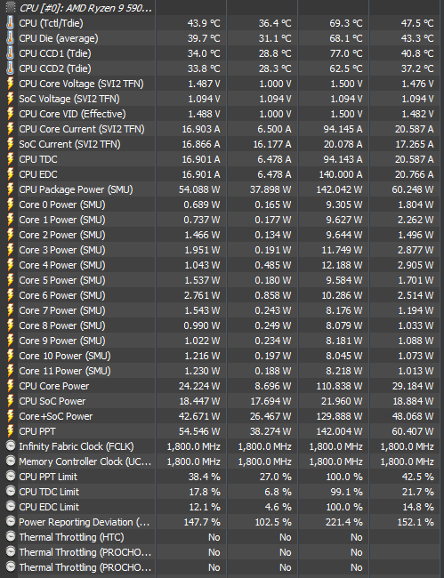

5900X morgens direkt nach dem Einschalten des PCs
Komplett stock, also 140W PPT und kein OC etc.
NH-D15 bei ~1000 RPM
~62°C im Multicore
Wenn der Rechner einige Zeit läuft und warm ist, sind es ca. 8300 Punkte im Multi.
All-Core-Boost: ~4250Mhz
SC-Boost: ~4950Mhz
