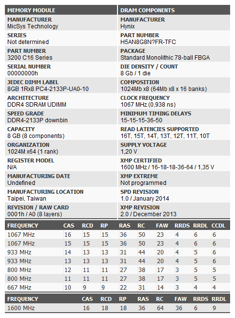

Guten Tag,
Asus Rog Stri x470-f Gaming
AMD Ryzen 5 2600
Patriot Viper RGB 3200 Rams
Wollte euch mal Fragen wo ich eventuell noch an den ram´s schrauben kann für "noch" bessere werte. Hab schon einiges ausprobiert und im Memtest laufen die einstellungen soweit ohne Fehler.
Nur komme ich irgendwie nicht weiter. PC is OC auf 4.1ghz@1.33v+3llc. Vorher gemacht und auch stabil mit OCCt getestet. Soc ist auf 1.050v. Alles mit offset. Alle anderen werte sind teils "Auto"
wäre euch sehr dankbar für tipps :)
Ps.bin gerade dabei um heraus zu bekommen welcher Chip verbaut ist. Warte auf Email Antwort von Patriot.
Komischerweise manchmal Laufen die rams stabil und dann wieder mit Fehler.
Wenn du wissen willst welche Chips verbaut sind, dann lies die Daten doch einfach mit Thaiphoon Burner aus, oder puhl den Kühlkörpern ab und schau selber nach.
Das dürften Hynix AFR oder MFR sein, Thaiphoon Burner in der aktuellen Version sollte Aufschluss geben.
Sollte es einer der beiden Chips sein, wird es schwierig werden das ganze mit 3600 stabil zu bekommen.
Abgesehn davon sind die Timings so lasch, dass der Write-Wert kaum besser ist als MFR 3200er mit DOCP Profil und der Copy Wert könnte sogar schwächer sein.

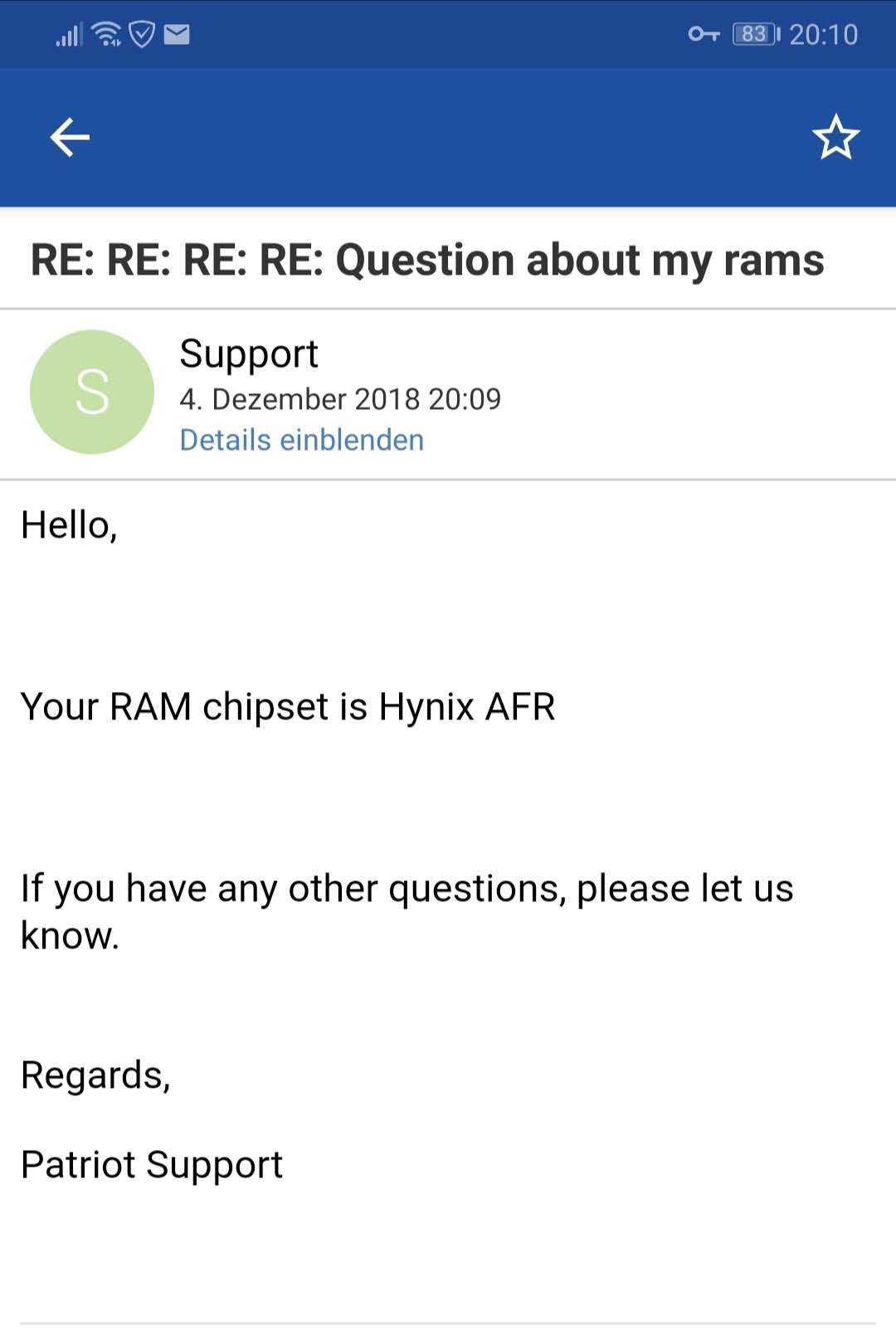

@Shaav oben ist der Screen von Thaiphoon und habe auch im Internet danach gesucht, hab da ein Screen gefunden, wo jemand vom Support gesagt bekommen hat, es wären Samsung b die...daher hab ich den Support selbst kontaktiert, warte nur noch auf die Bestätigung, Kontakt besteht schon.
@darkR wie oben beschrieben hab ich das schon gemacht mit dem Thaiphoon. Werte sind soweit stabil wie ich jetzt testen konnte mit memtest. Werte sind auch besser...
@coolhead danke werde ich mal testen, ob sich dann was tut.
Wenn ich endlich weis was verbaut ist, kann ich vlt besser den RAM tackt und Timings anpassen :)
Es sind zu 99% Hynix CJR :)
DDR4-3600 mit AFR oder MFR sind bei normaler Spannung so gut wie unmöglich.
Die kann dann Thaiphoon noch nicht richtih auslesen oder ?
Dann ist der CJR Thread für ihn sicher interessant wo du einiges schon getestet hast.
Ich wollte meine Hände nicht ins Feuer halten aber hatte den gleichen Verdacht, was Reous meinte.
Der CJR Thread ist immer interessant. Meine Timings würde ich aber nicht 1 zu 1 übernehmen, die waren teilweise ziemlich an der Grenze.
Danke, hab jetzt das neuste Bios installiert. 4204. Soweit kann ich keine großen änderungen sehen...Rams hab ich auch die Bestätigung.
paar anhaltspunkte von vorher hab ich ja jetzt nun mach ich mich mal dran :)
Hast du dem Patriot Support etwa den Screenshot von Thaiphoon Burner geschickt :d?

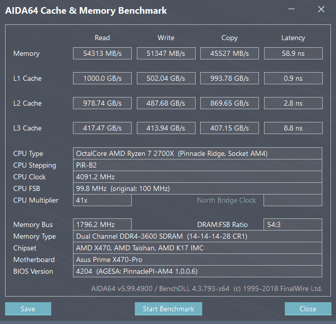

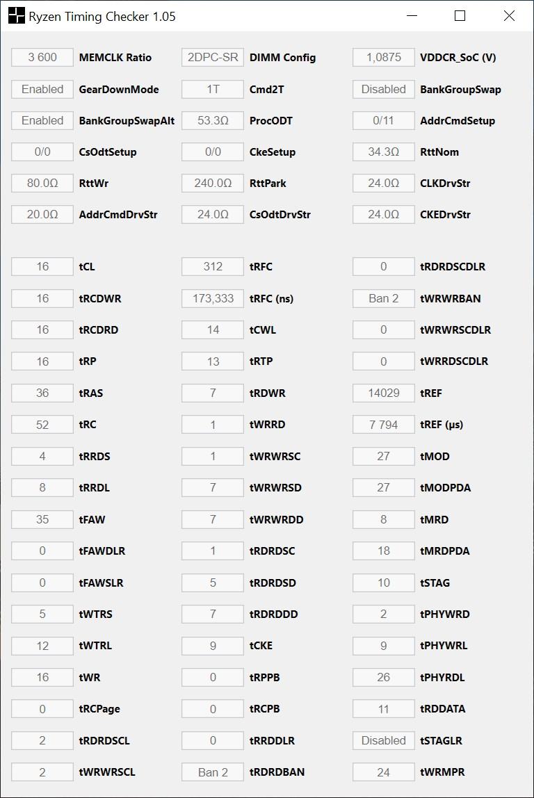

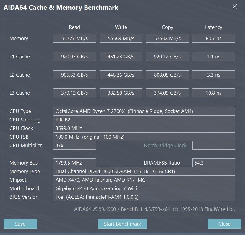

Hey Arno,
nutzt du wie in deiner Signatur angegeben 4x8GB? Was lief vorher maximal stabil? Könntest du auch noch einen Stabilitätstest machen zb 1h Aida64 mit Stress FPU, cache, system memory? Ich würde das nämlich dann gerne in meine Liste im Sammelthread aufnehmen.
Hallo
Ich habe noch etwas du Subtimings Optimiert (siehe Picture)
Stabilitätstest mache ich heute (später) noch.
Vorher lief alles zu 100% Stabil mit selben Timings wie jetzt.
Auch mit 4x8 GB aber mit 3400.
- - - Updated - - -
@Reous
Aida gibt leider Fehler aus.
Aber vorher ist der PC im Windows nach einiger Zeit schon abgestürzt.
Passiert jetzt nicht.
Läuft bis jetzt schon erheblich länger mit 3600 als zuvor.
Gruß
Schade aber danke für den Test. Vielleicht bekommst du es ja noch stabil. Ohne Screen kann ich es leider nicht eintragen.
Hallo
Screenshot von Aida gibt es später
Stabilitätstest läuft gerade.
So wie es aussieht geht nix stabil über 3466.
Habe auch bei 3533 und Soc Voltage auf 1,15 und DRAM Voltage auf 1.4 Volt angebhoben - gab leider auch Fehler.
Aber jetzt laufen 3466 mit den von mir o.g. optimierten SubTimings (Beim Optimiren der HauptTimings gibt es Fehler), 1,35V DRAM und -0,05V Offset SoC Voltage (HW Monitor zeigt momentan 1,031 - 1,044V bei der SoC an).
Noch 50 Min. dann ist die Stunde bei AIDA voll.
Gruß
Ich finde 3466 mit Vollbestückung durchaus beachtlich. Gibt nicht viele Boards welche mehr können. Warte gespannt auf deinen Screen :d

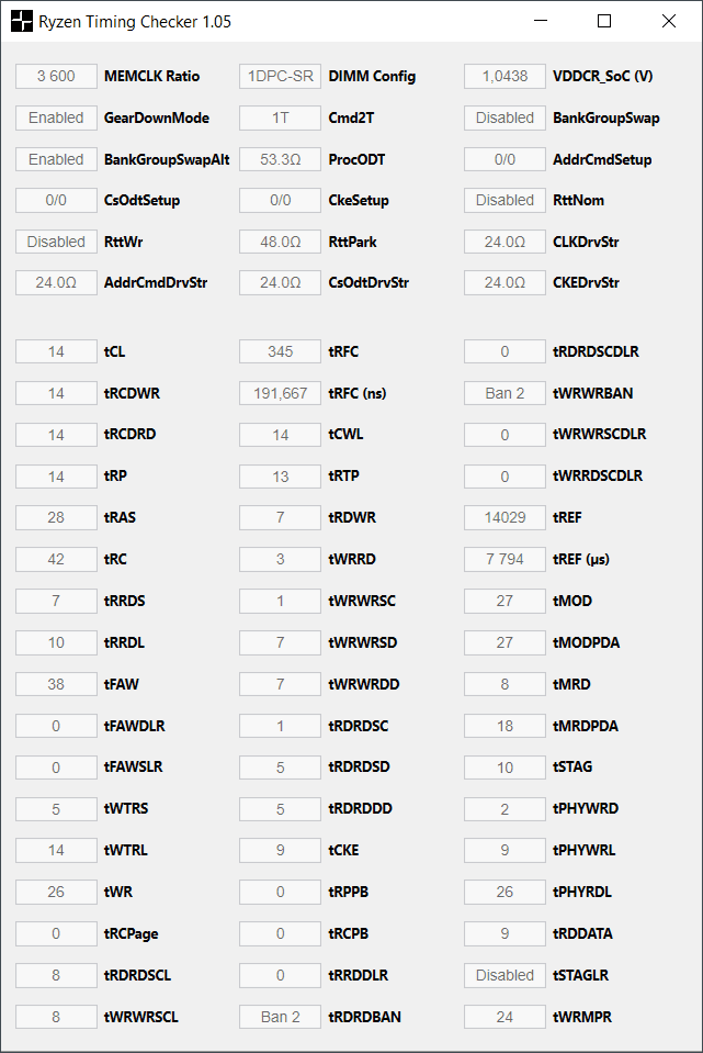

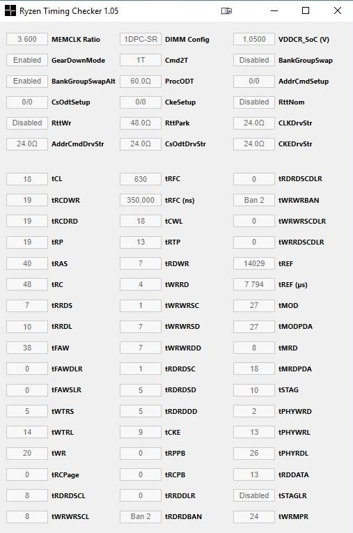

AGESA 1.0.0.6 3600 c14 1,44v
aida erstmal 30min stabel
HCI MemTest 12*900 12 min danach fehler mist
und was mach ich als nächstes?? auf 1,45v gehen?? oder timing endscherfen? und wen ja welche?
