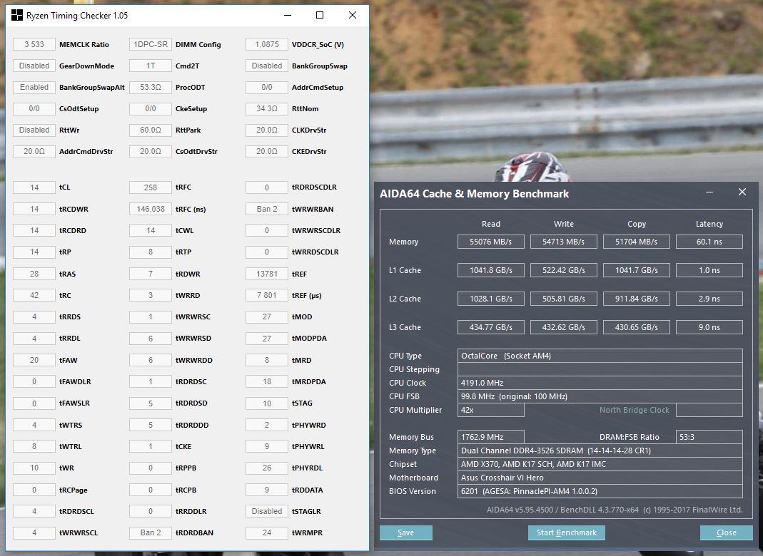

Laufen tut es. :bigok:
Ob es stabil ist, wird sich zeigen.

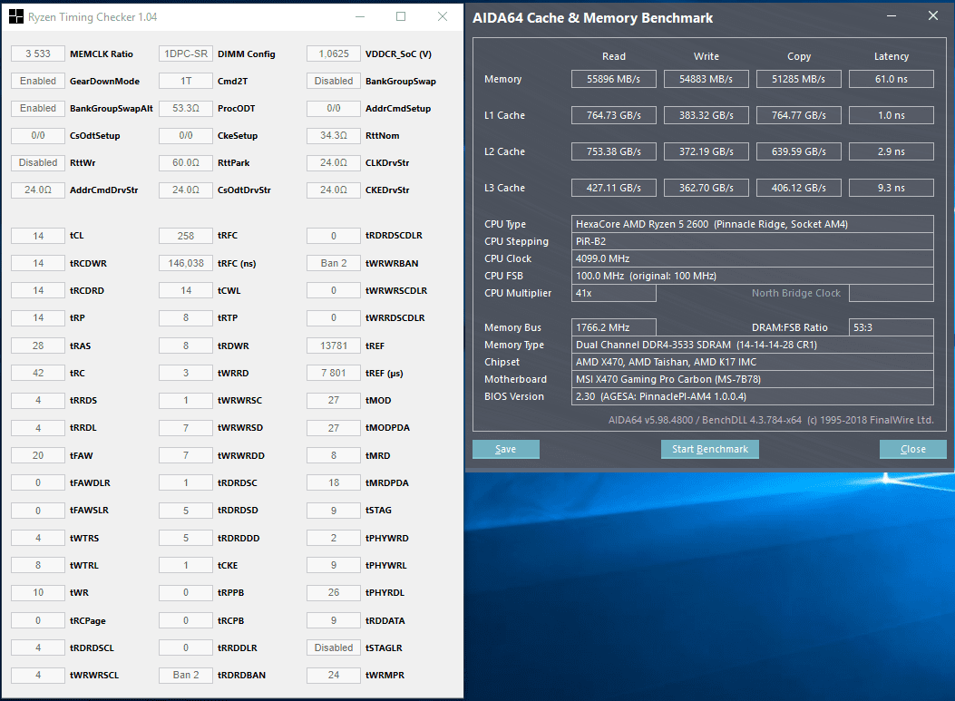

Ich konnte nicht widerstehen :-)
Läuft bis jetzt stabil in Prime

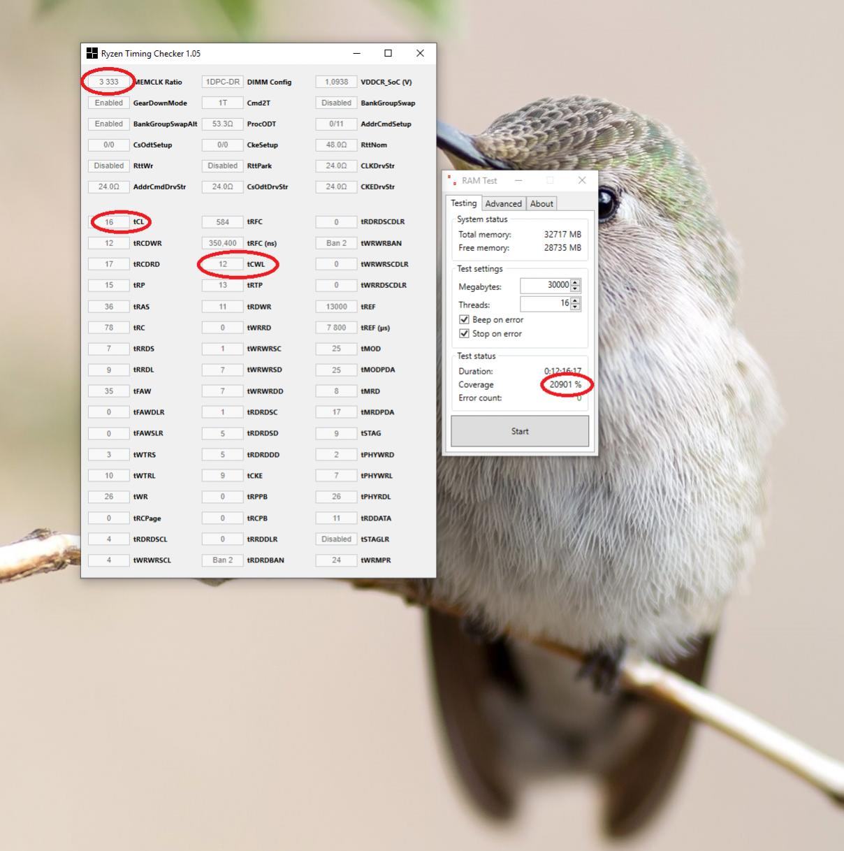

Ich glaube ich verstehe den Zusammenhang nicht wirklich @Shaav :d Geht es jetzt nur um tCWL?
Muss es das? Ich weiß nur, dass es von tRDWR abhängig ist.
@shaav
wie bist du darauf gekommen, hast du es einfach mal versucht …..
ich dachte auch es müsse wie TCL sein....:shake:
