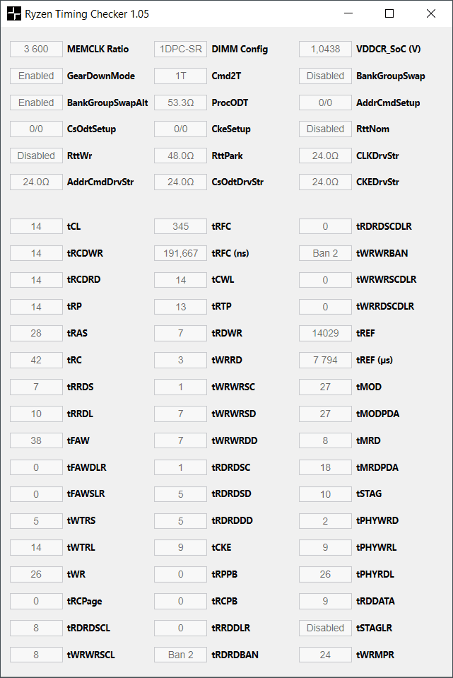

Stell mal tRCDRD auf 15 und tWRRD auf 4 und probier es nochmal.
Spannung kann helfen, muss aber nicht, normal laufen die 3600, wenn kein imc,mb oder Speicherlimig da ist, bei irgendwas um 1,44v-1,46v je nach timings.

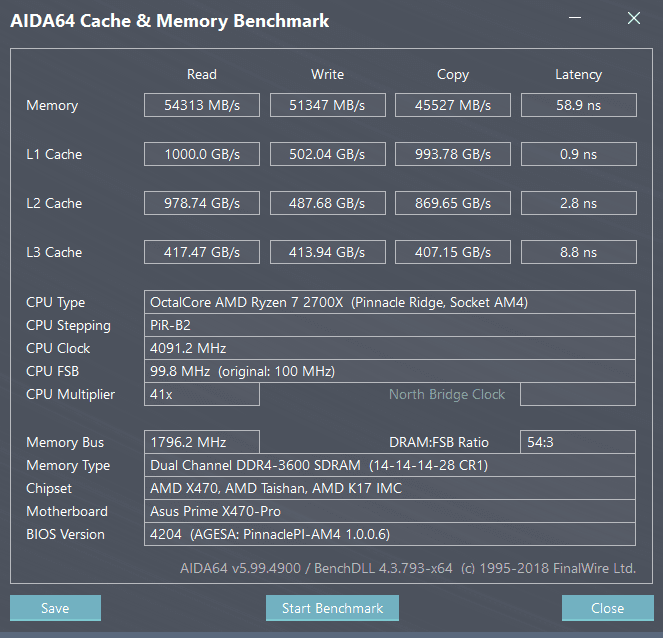

AGESA 1.0.0.6 3600 c14 1,44v
aida erstmal 30min stabel
HCI MemTest 12*900 12 min danach fehler mist
Anhang anzeigen 452243Anhang anzeigen 452244
und was mach ich als nächstes?? auf 1,45v gehen?? oder timing endscherfen? und wen ja welche?
Haupttimings entschärfen wie schon erwähnt, kann sein dass die 3600 bei dir garnicht mit cl14 machbar sind.
tRDRDSCL und tWRWRSCL auf 8 kostet verdammt viel Leistung, das solltest du auf jeden Fall dann auch noch nach unten hin anpassen.

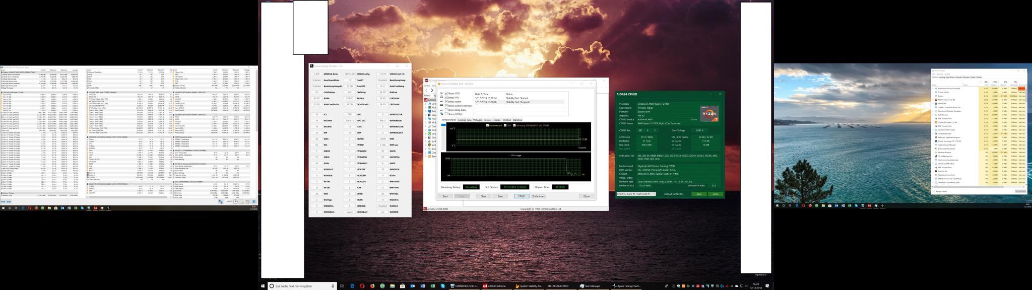

Jetzt lief AIDA eine Stunde durch mit 3466
Siehe screeen
Klasse! Was hast du jetzt noch geändert damit es stabil wurde?
Könntest du den Screen noch wo anders hochladen, das Luxx verkleinert große Bilder immer und sind zumindest auf dem PC unbrauchbar.

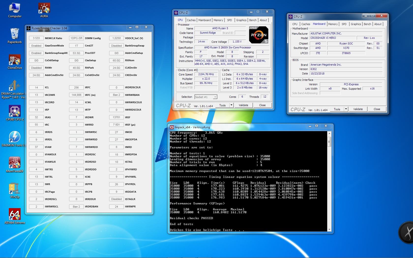

Umzug gelungen. Viele kennen das RTC Ergebnis aus dem x370-Pro bzw x470-Pro thread. Falls Speicherteiler-Limit 3466, könnte man 101,8 oder 102Mhz versuchen.
Poste doch mal einen Screenshot von RTC. Hast du PowerDown enabled ?
So auch mit dem Agesa Update für das X470-i lassen sich die 3533 MHz nicht stabil bekommen, ich vermute es liegt einfach am Speicherkontroller des Ryzen 2700...
...aber 3466 MHz läuft nun mit ordentlichen Timings. Gibt es noch einzelne Werte, die man anfassen sollte?
Spannung aktuell 1,415 V und 1,0685 V SoC:
