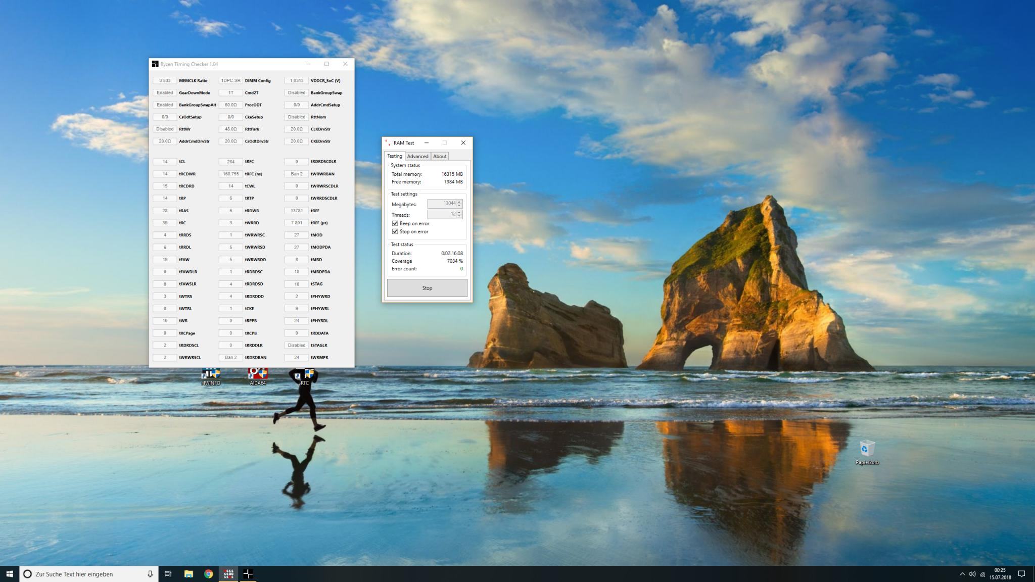

konnte bei mir den Fehler tatsächlich beheben und hab jetzt keine Probleme mehr mit "Kaltstarts". die Lösung war ProcODT 53,3Ohm auf 60Ohm, Kaltstartprobs waren weg und tatsächlich sind die 3533Mhz stabil.
siehe Screenshot, konnte allerdings den Ramtest nur bis 7000% laufen lassen.
Lord_Melchior hatte mich auf die Idee gebracht, weil er meinte, dass 60 Ohm bei ihm besser läuft, danke :)
Super freut mich. Die 53 Ohm waren bei mir auch immer automatisch eingestellt, bei Auto bzw. DOCP-Profil. Mit 60 Ohm hatte ich schon gute Erfahrungen bei meinen Hynix G.Skills 3200er gemacht.

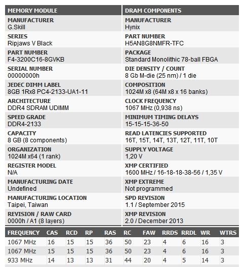

Hallo!
Hat jemand Erfahrung mit dem optimieren von Hynix-Modulen auf dem Ryzen?
Ich nutze die G.Skill RipJaws V 8GB mit dem XMP- Profil. Es läuft so völlig stabil, vielleicht kann man noch etwas optimieren.
Speicher: G.Skill RipJaws V schwarz DIMM Kit 16GB, DDR4-3200, CL16-18-18-38 (F4-3200C16D-16GVKB) ab Preisvergleich Geizhals Deutschland
Hi,
ich hatte bis vor kurzem noch G.Skills mit Hynix-Chips Typ AFR - Single-Rank. Du könntest Dir meine damaligen Einstellungen für 3200 und 3333 MHz ansehen:
https://www.hardwareluxx.de/community/f13/ram-oc-mit-2nd-gen-ryzen-1198813-9.html#post26315634
für 3333MHz:
https://www.hardwareluxx.de/community/f13/ram-oc-mit-2nd-gen-ryzen-1198813-2.html#post26290045
@Lord Melchior & @grobiwannkenobi
Bitte schreibt immer dazu um welche Hynix Chips es sich handelt. Es gibt große Unterschiede bzgl. der Timings zwischen 8GBit AFR und MFR.
