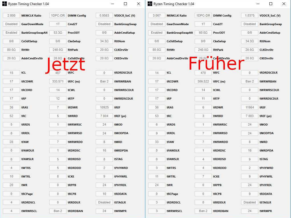

Hat irgendjemand Werte für 2x16GB Hynix Dual Ranked RAM mit AFR Chips? Würde gern mal wieder 3066 oder 3133 fahren, aber seit dem AGESA 1.0.0.4 Bios hab ich bei 2800MHz eine Mauer. Denke dass ich jetzt eventuell andere DATA Bus, CAD Bus und ProcODT Einstellungen oder so brauche. Hab schon einiges durchprobiert aber es hat sich nichts verändert. ProcODT hatte ich meist bei 53,3-60Ohm, die RTTdinger bei RZQ 7,3,1.
Bin für alle Vorschläge dankbar.
Edit: Hier mal meine aktuellen Timings bei 2800 und alte Timings von früher die ich gern wieder zum laufen bringen würde.

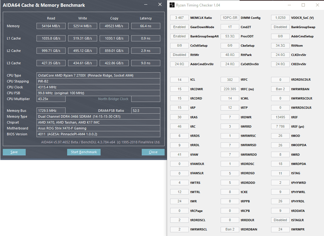

Ich konnte mein Setting auch leicht verbessern...
32GB, 4x8GB, 14-15-15-15-32-50-1.5T-312 @1.385V Bios (Asus CH-VI Hero, Bios 6201)
3400 Teiler + BLCK 102 MHz (Wechsel der SSD von EVO960 auf EVO970 dafür nötig)
CPU-Kernspannungsoffset [-0.02500]V / VDDSOC Voltage Offset [-0.10625]V (0.99V)
HCI 14h
Karhu 11hAida Bench

Nachdem ich 2 Wochen erfolglos am 3533 Teiler rumprobiert habe, bin ich wieder zurück auf den 3466 Teiler. Das ist zunächst eine Ausgangsbasis die noch etwas optimieren werde:
@Celinna
Freut mich.
54 Read habe ich auch, allerdings nur 66.4ns. Insofern finde ich deinen Wert eh schon gut.
Hatte aber auch noch nicht die Muße tiefer in die Subtimings zu gehen...

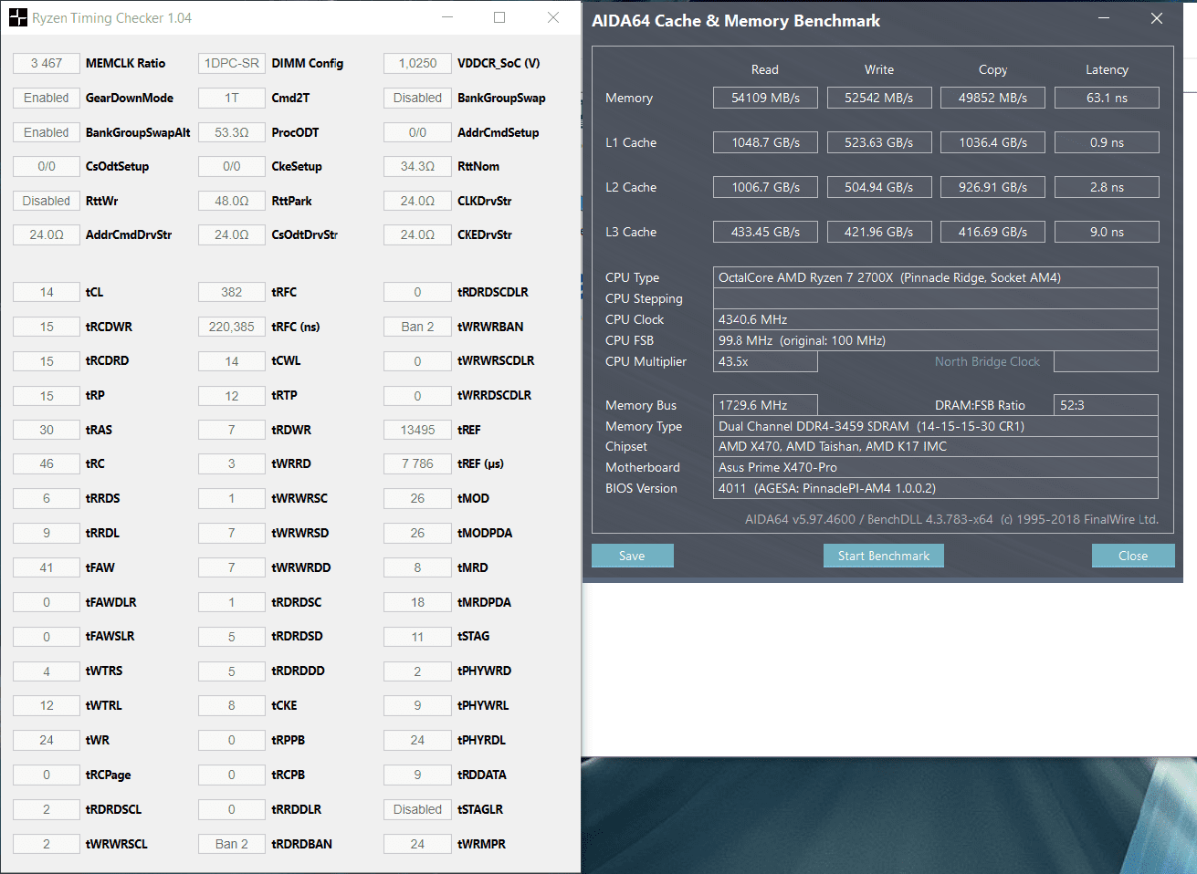

ja an die Subtimings trau ich mich auch noch nicht so recht ran die Frage ist welche sollte man zuerst angehen?
was bringt tWR und tRFC, da scheints ja noch puffer zu geben

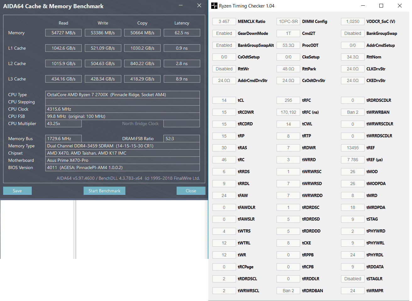

Edit:
so siehts immoment aus
tRFC Richtung 320 ziehen
hab jetzt tRFC auf 332 und tWR auf 12.
teste jetzt ein wenig rum obs stabil ist
leider fehlt mir dieser Karhu Test, gibts davon keine Shareware oder so?
Gibt keine Shareware Version davon. Da musst Du wohl oder übel auf HCI MemTest ausweichen oder nen 10er für Karhu auf den Tisch legen.
tRFC ist ziemlich leistungsrelevant. Da kannst Du mit B-die üblicherweise unter 300 gehen. Probier mal 295, 278 oder sogar 260.
mit tFAW kannst Du auf 24 oder 30 runter. tRTP auf 8.
tWTRL und tWR sollten auch mit 10 und 10 laufen.

@curious teste gerade deine Werte mit dem HCI Memtest.
gebe dann später Bescheid obs läuft.
Mir ist wichtig das ich das meiste für Spiele raushole, Programme sind unwichtig bis auf Handbrake. Welcher Wert ist denn für Spiele am wichtigsten?
Edit: so HCI lief bis 500% fehlerfrei durch allerdings musste ich dazu den DRAM Voltage anheben auf 1.41 ka ob 1.4V auch geht muss ich testen aber mit 1.39 gabs ne Fehlermeldung schon bei 65%
Temperaturen gingen hoch bis auf 49°C
und irgendwas stimmt jetzt nicht habe tRAS von 30->28, tRC von 46->42 sowie die beiden Werte tWTRL und tWR von 12 auf 10 runter
sollte ja eigentlich schneller sein aber im AidaBenchmark bin ich sogar nen hauch langsamer... wie geht sowas?

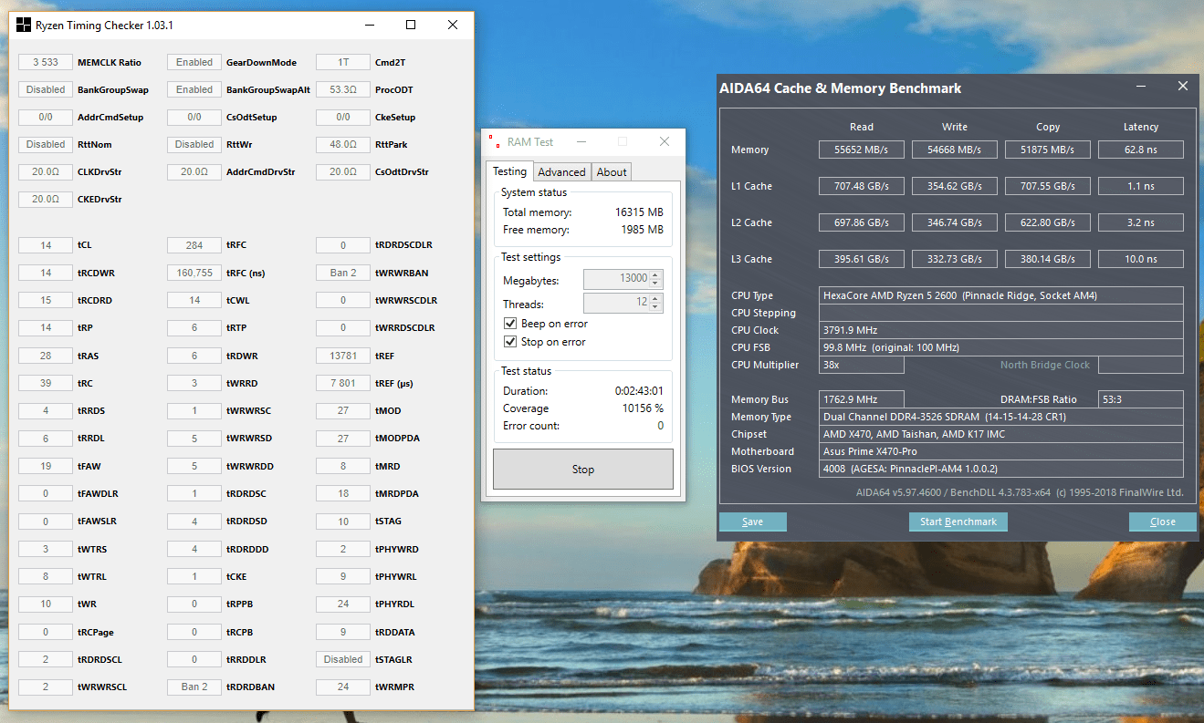

so nach vielem Rumprobieren und testen ohne Ende hab ich meine endgültige Konfig gefunden, leider hat diese einen kleinen Haken. manchmal braucht mein PC 2 Anläufe um zu Starten, kann ich das noch irgendwie beheben?
die Konfig ist aber auf jeden Fall stabil, nur eben Kaltstarts mag die Konfig nicht so.
falls jemand dazu nen Tipp hat, da wäre ich euch sehr verbunden. :)
