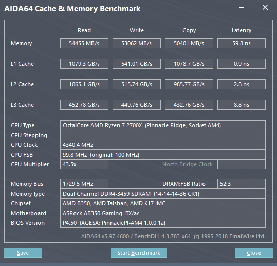

ganz ohne abgesicherten modus und so:
Ich werde das Gefühl nicht los, dass der CPU-Takt einen nicht unwesentlichen Einfluss auf die Latenz hatte ;)
und marginal an den subtimings gedoktort, aber das brachte nix bei der latenz, dafür ca. 80MB mehr bandbreite :love: muss mir echt mal die zeit nehmen und schauen wie weit ich den speicher treiben kann, derzeit ist alles 100% stabil, und will auch das es so bleibt... aber wenn es noch 1-2% mehrleistung gratis obendrauf gibt, why not :asthanos:
btw. ist mit dem boxedkühler... ich habe eine verfickt gute CPU erwischt... mit 4.4GHz lässt der sich sogar noch booten bis ins win, aber die temps sind dann langsam jenseits von gut und böse(1.48V @ 4.4GHz AC, brauch für die 50MHz alleine um ins win zu kommen schon deutlich mehr als die 4.35 mit 1.39V, denke wird die temp sein dies auf die letzten 50MHz instabil macht).
Sorry, aber deine 80MB liegen nun DEUTLICH im Bereich von Messungenauigkeiten.. um ne "Verbesserung" zu erkennen, müsste das eher im 500 MB Bereich liegen xD

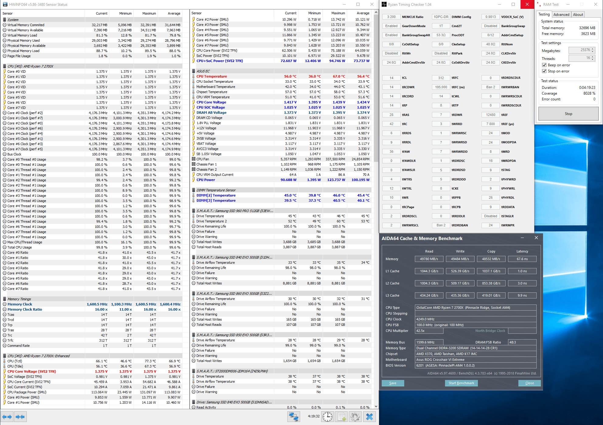

Ich verstehe die Welt nicht mehr, habe gestern Abend ALLE Einstellungen auf AUTO gestellt und nur die Haupttimings eingestellt, jetzt läuft Karhu 7 Std. OHNE Fehler durch..... bei 3333MHz und CL14
Deine Subtimings sind auch sehr entschärft... Trfc ist sehr hoch und die *scl auch. Mach mal mit aida einen perfomance vergleich.
Ist mir schon klar das ich nun an die subtimings muss, aber er läuft endlich mal stabil...

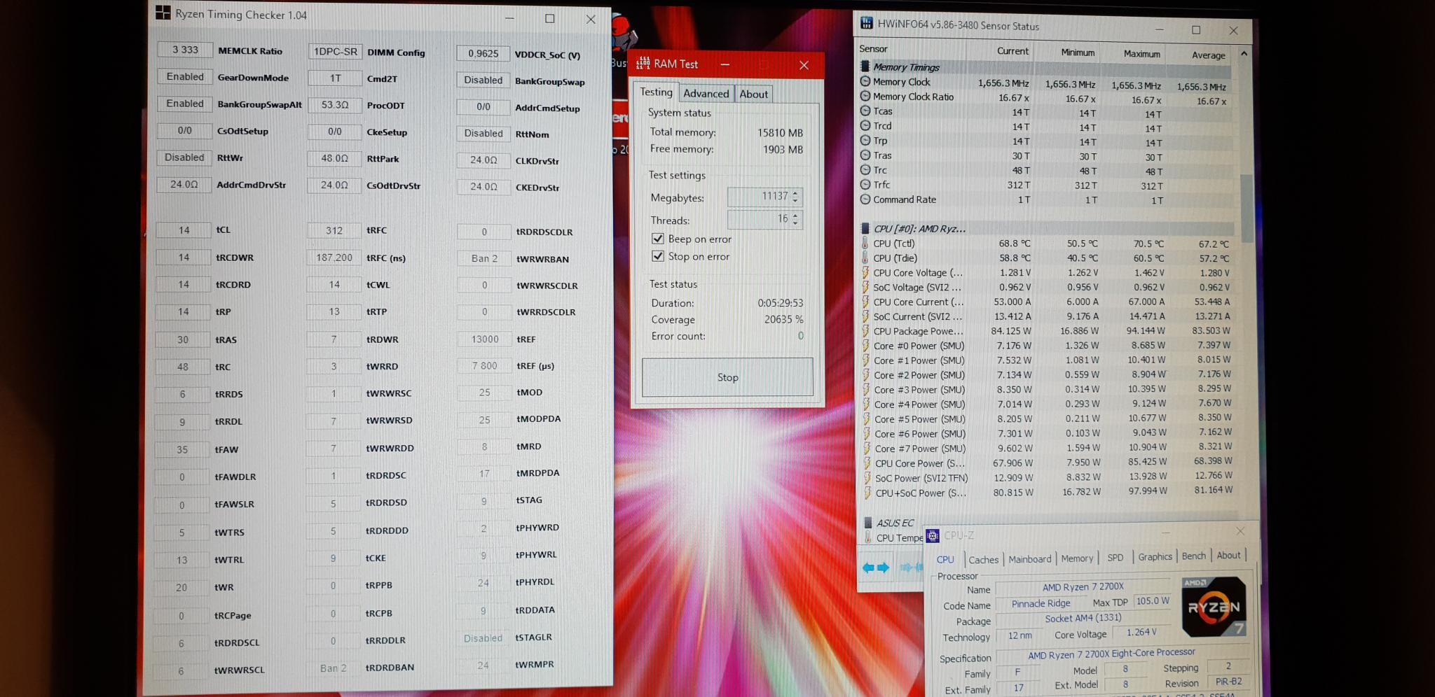

Hier mal meins:
danke @curious

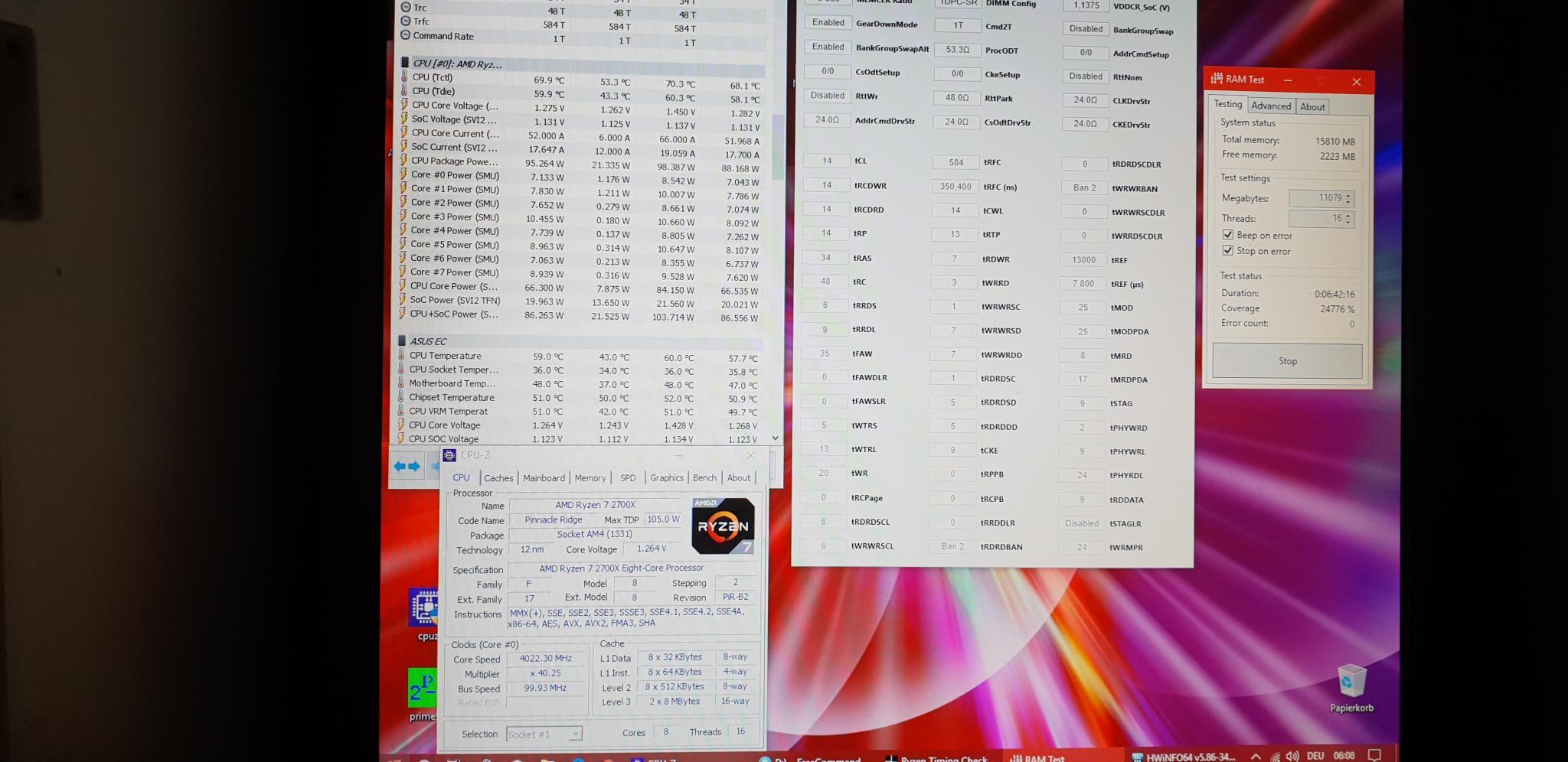

So bin zwar noch am optimieren aber es wird langsam, achtet mal auf die SOC Spannung mit welcher nun 3333MHz rennen...:love::love:
