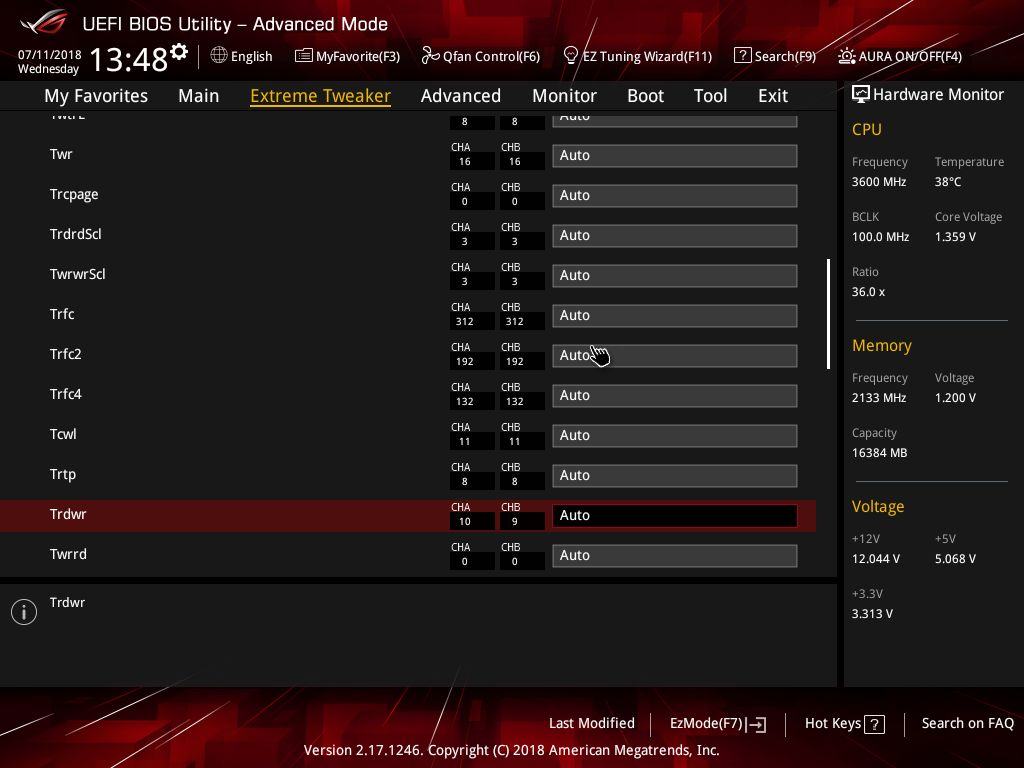

p.s. Nachdem ich heute morgen auf 0804 geflasht habe, habe ich mal einen Screenie vom unterschiedlichen Einstellen von Channel A&B bei trdwr auf Auto gemacht. Das war somit keine Eigenart des 0601 oder 0702-Bios, sondern scheint das C7H bei meinen Riegeln "immer" vorzunehmen zu wollen. Entweder sind die beiden Riegel nicht gut gematched oder vvlt. es hat etwas mit der Entfernung der Slots zur CPU zu tun. Ich werde die Riegel mal tauschen und schau'n ob trdwr mitwandert ...
Das hatte ich auch mit meinen Flare X auf dem C6H beobachten können. Fällt nur selten auf, da man ja i.d.R. einen Wert vorgibt :).

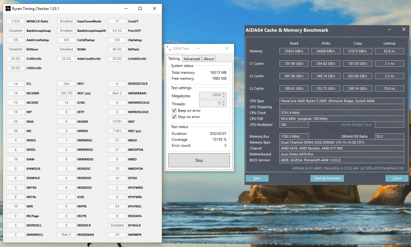

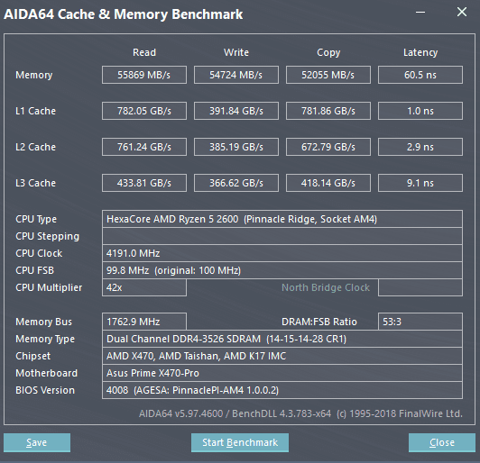

mal ne Frage in die Runde, ich lass meinen Ryzen 2600 eigentlich immer relativ stark undervoltet auf 3,8 Ghz laufen, allerdings ist dann die Latenz zu 4,2 Ghz echt noch ne ganze Ecke schlechter, jetzt bin ich versucht nen Ryzen 2700x zu holen und zu schauen ob ich unter die 60ns komme, was meint ihr? wie sinnvoll ist das, wahrscheinlich Quatsch oder?
also es sind 2,3ns zwischen 3,8 Ghz und 4,2 Ghz
packe hier noch die Screens dazu, einmal 3,8Ghz und einmal 4,2 Ghz

Was erhoffst du dir von einem 2700x? Bessere latenz wird es keine geben bei taktgleichstand. Und ob du 4,3 ghz schaffst steht in den sternen...
naja ich dachte schon so an 4,3 - 4,4 oder ist 4,4 ausgeschlossen? hab das Thema CPU OC bei Ryzen eigentlich ziemlich vernachlässigt, bin da nicht up to date.
Sagen wir 4,3+ sind eher unwahrscheinlich bzw. es lohnt auch ab einem gewissen Punkt nicht mehr weil er so unglaublich viel mehr Vcore für minimal mehr Takt bräuchte.
Unter anderem darum lasse ich meinen lieber default leicht untervolted und wo es lohnt holt er sich die 4,3 Boost, bei MC Volllast gehts halt dann auf 4 oder leicht darunter zurück.

ok, dann denke ich, dass ich bei meinem Ryzen 2600 bleibe, er lässt sich gut auf 4 Ghz übertakten, braucht da nicht viel Spannung für, stabil für 4,2 braucht er allerdings schon 1,46V was mir für 24/7 zu viel ist.
mit dem RAM OC bin ich sehr zufrieden und somit gibts wenig zu meckern, wäre nur gern unter die 60ns bei der Latenz gekommen, aber 3600Mhz ist unmöglich mit meinen Riegeln, leider
Beiß dich nicht dran fest wegen 60ns, Ryzen ist da halt immer noch etwas höher.
Ich hänge bisher eher so bei 66ns mit meinem 2700x fest, also geh nicht davon aus dass der Wechsel was gebracht hätte.
Und ja, 1.46v wäre mir auch viel zu viel. 1.4v wäre das absolute Maximum für mich. Aber siehe oben ich lass eh stock laufen leicht undervolted.

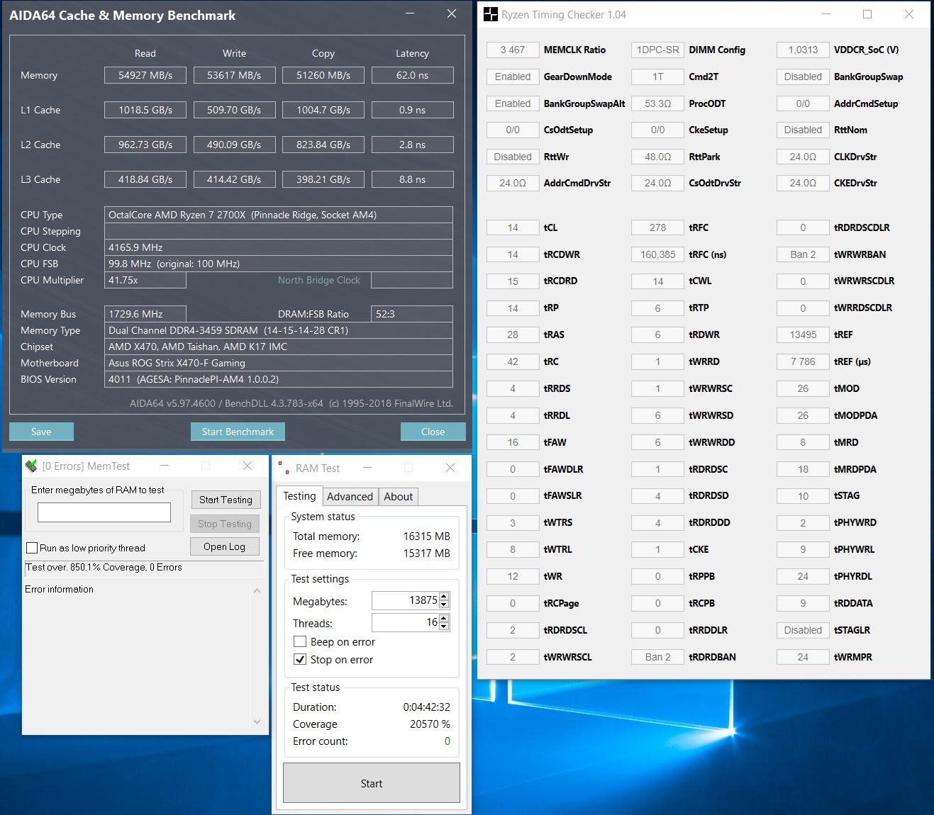

Hallo ich habe ein komisches Phänomen und vielleicht kann mir ja jemand helfen oder mir dieses erklären.
Ich setze einen Ryzen 2700x auf einem ASUS ROG Strix X470-F Gaming ein. Als Speicher kommen 2x8 GB G.Skill Trident Z silber/rot DIMM Kit 16GB, DDR4-3600, CL15-15-15-35 (F4-3600C15D-16GTZ) zum Einsatz.
Der Speicher wird mit 1.390 V betrieben.
Mir ist aufgefallen das wenn ich den Speicher wie auf dem Screenshot mit GDM ON betreibe die Latenz ca. 0.3-0.4ns geringer ist als wenn ich den Speicher mit GDM OFF betriebe. Kann das sein ? Oder gibt es noch andere Ansätze wo ich noch dran stellen sollte ?
Vielen Dank für Eure Hilfe
Messtoleranz ... 0,x ns sind abolut nichtssagend.
