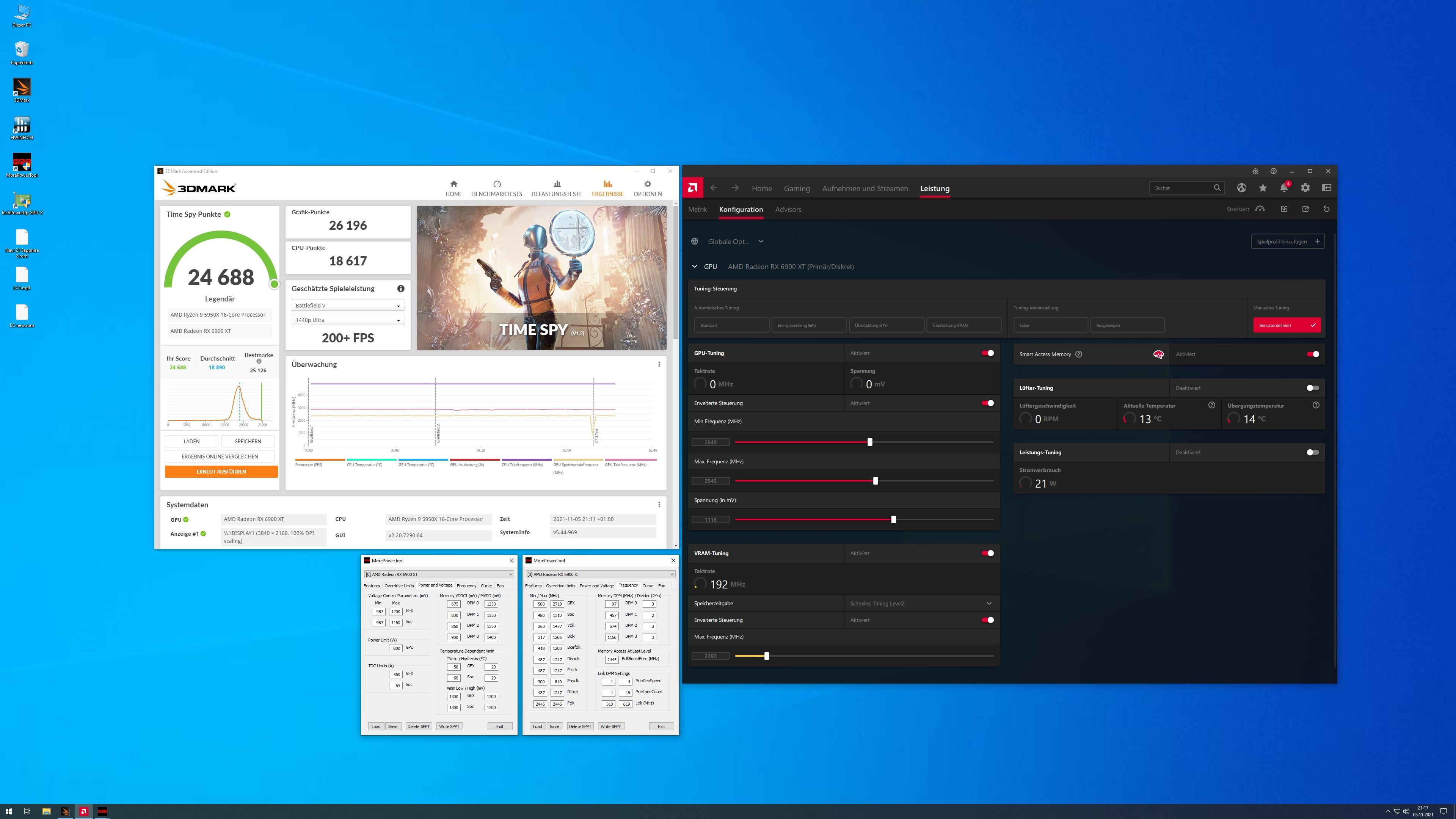

Naja, statt dem God of the Sun ... heute mal: Viva Sylwester!
  1. 23.833
  2. AMD RX 6800 XT Ref.
  3. 2.800/2.737/2120 MHz
  4. 47°C/AiO
  5. Ryzen 7 5800X @4,75GHz
  6. 2x16 DDR4-3800 CL16
  7. @ApolloX
  8. Treiber 21.10.2
Leaderboard: Platz 4!
Und auch schöne Grüße in die Steiermark 😉
Nur wie gehts jetzt weiter? Ohne dass man die 2.800 MHz weiter steigern kann, wirds schwer. Gut, Temperaturen niedriger für mehr Boost ...

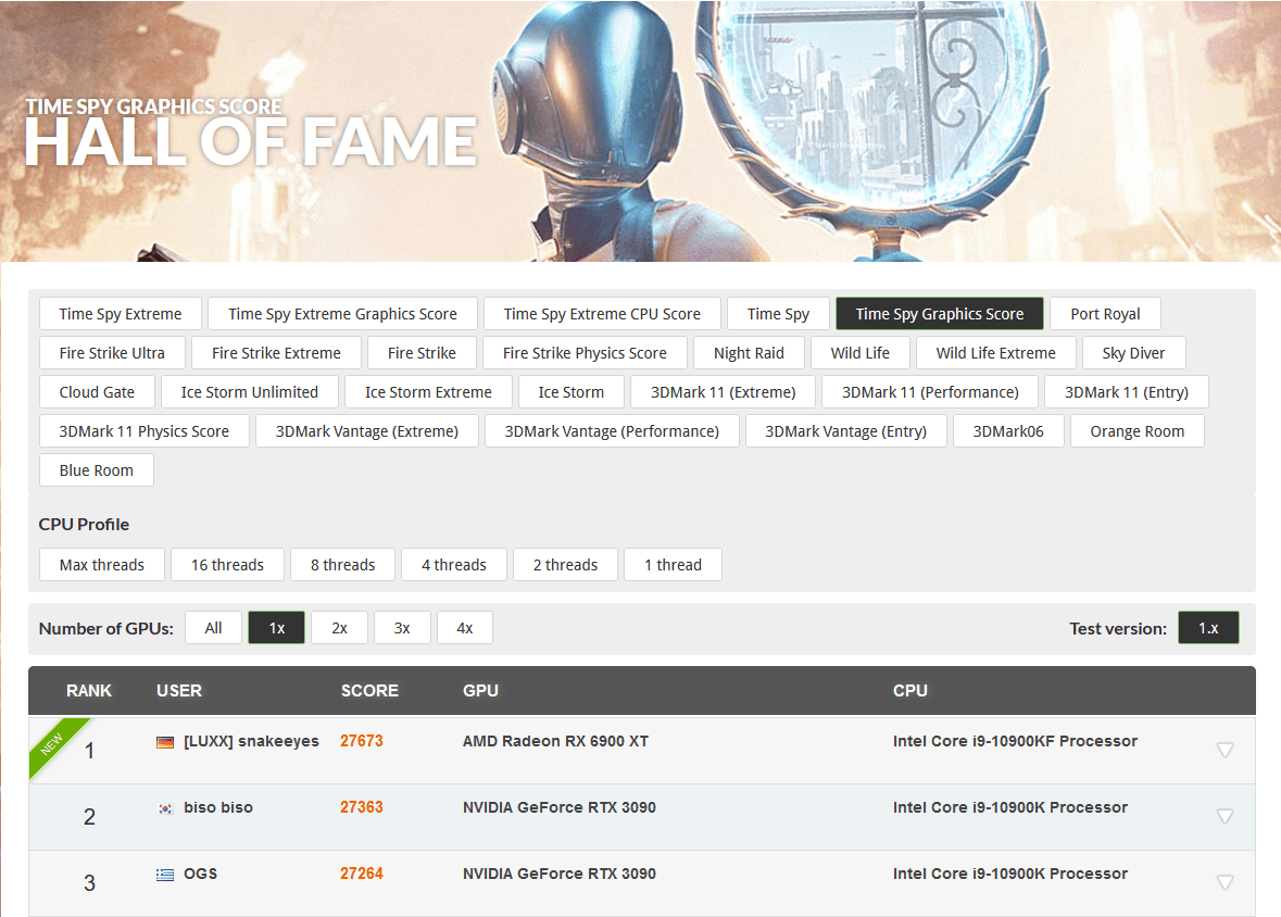

Hab gerade noch die 27714 geholt, aber cpu ist zu warm für einen schönen gesamt score. Schade dass es noch keinen ddr5 gibt und ich warten muss.
Glückwunsch an @snakeeyes
@ShirKhan auch tolle Verbesserung, allerdings hätte ich mir bei deinem Takt nicht etwas erwartet.

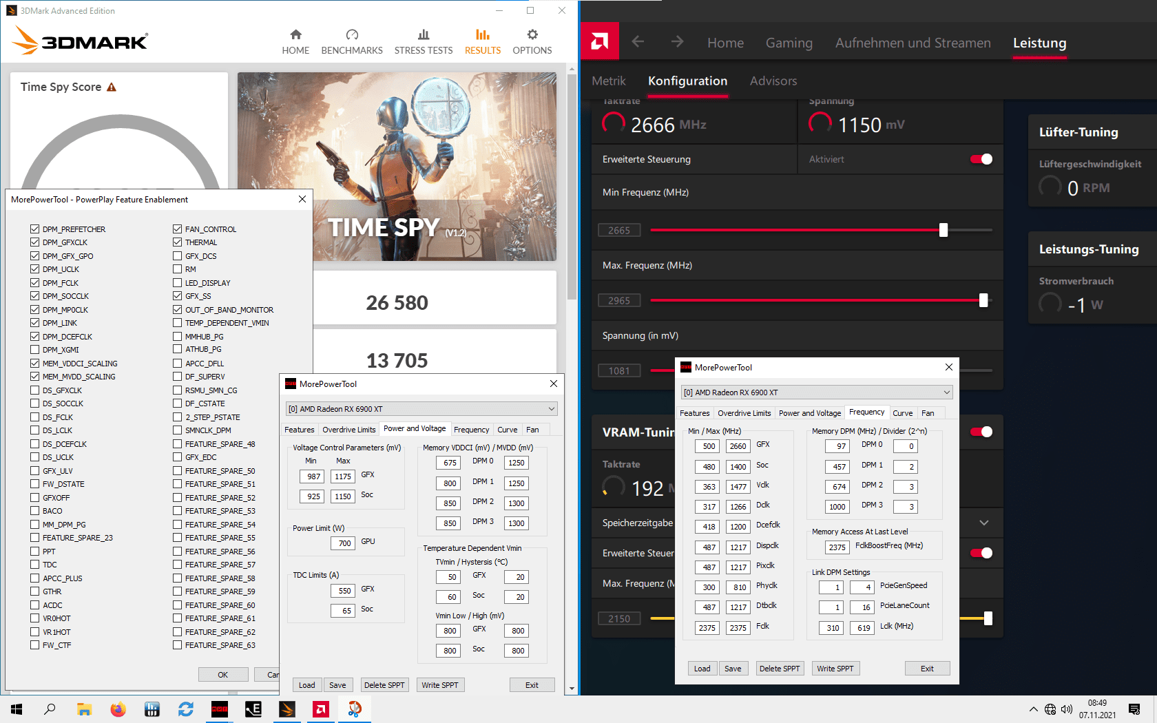

UPDATE
26.580
AMD RX 6900 XT Ref.
2.965/2.903/2.150 MHz
27°C/Wasser
Cap Mods, EVC2 Volt Mod
21.8.2
i9-9900K @5290MHz
4x8 DDR4-4474 CL16
@ShirKhan
GFX ca. 1,35V; SoC ca. 1,25V

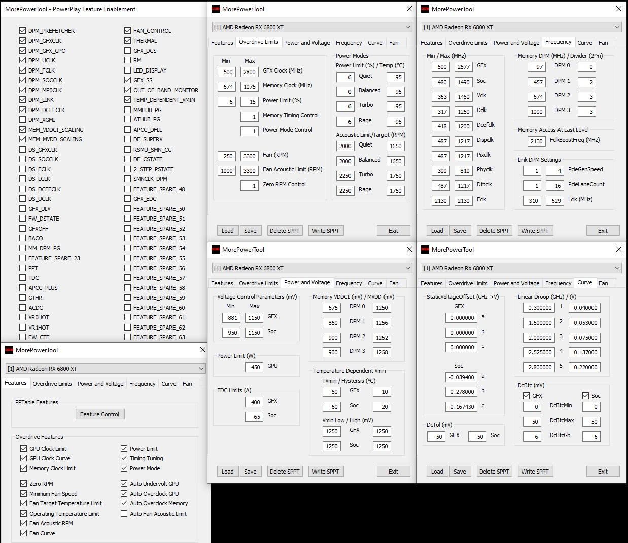

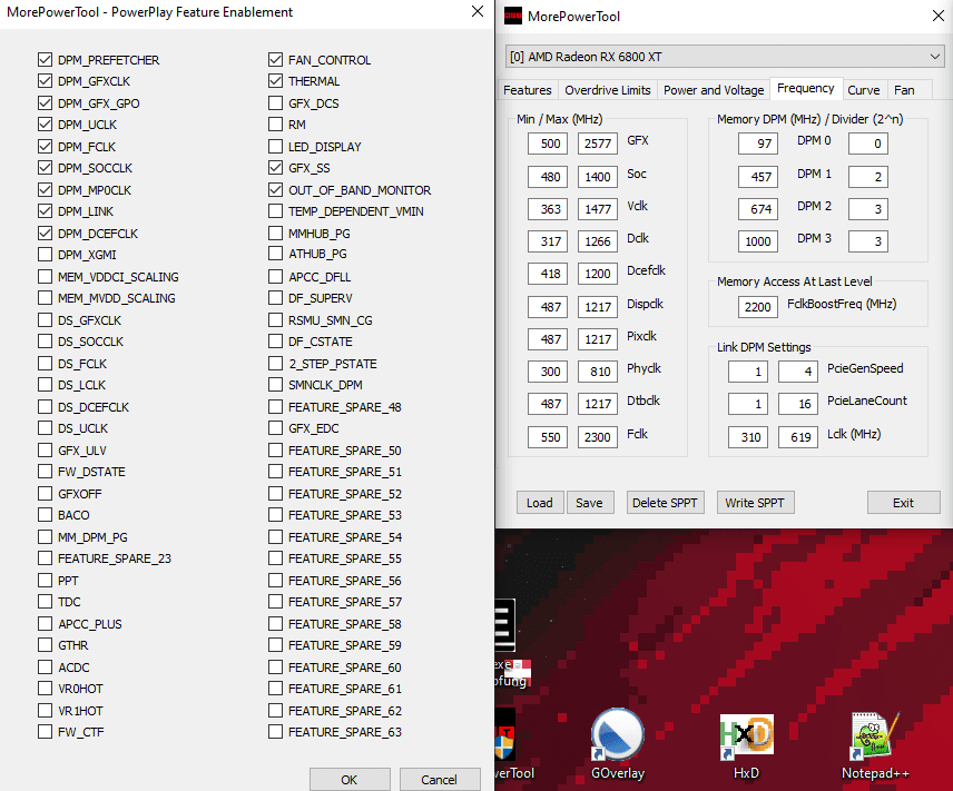

Da gings jetzt schon wieder los, dass der VRAM in den Pausen runtergetaktet hat, also da schein ich gerade an der Grenze zu sein, hatte vorher einige Runs, wo sich der VRAM verabschiedet hat. Alles oberhalb der 2.120 MHz VRAM wird mir instabil.
@Holzmann du hast dich ja eh schon gefragt, jetzt hab ichs auch kapiert: der MPT Screenshot hier war einfach veraltet und von nem ganz anderen Run, vermutlich wars sogar von meinem normalen UV-Gaming Setting. Sorry, da ist mir wohl der Screenshot abhanden gekommen.
Aber ein riesen Unterschied zu #1.504 bestand nicht. Wenns hier weitergeht, setz ich mich wieder raus, dann hab ich auch wieder was aktuelles.
@ApolloX
Glückwunsch
Aber warum hast du die Features noch drin gelassen?
Die Features müssen rein/raus, das gibt dann noch mal ne Eskalation.
Ja wie man es sieht, ausschalten halt.
Upps, ist mir garnicht so aufgefallen - die hatte ich gestern raus und ich hab heute morgen das File von gestern geladen. Hab ich da was durcheinandergebracht...?
Ja, ihr habt recht, die wollte ich raus haben...
So, back to Scores...
Dann mach doch bitte nochmal ohne damit wir den direkten Vergleich haben...
Glückwunsch @ApolloX zu 24K! Du hast dich ja wirklich fest in Silber verbissen und gibst den Vize nicht mehr her. Irre, was ihr da bei den 68ern abzieht!
Glückwunsch @mantiz! Man darf dich einfach nicht abschreiben. Schön, dass du unsere Dreierrunde wieder komplett gemacht hast! :d Morgen dreht sich das Karussell weiter, da kriegen wir von Holzmann auf die Mütze.
Werden sehen, für Wissenschaft werde ich morgen erstmal nur das neue Feature off setting und sonst keine Veränderung zu meinem letzten Top Run probieren, weiter Spannungserhöung nur im Notfall :d
