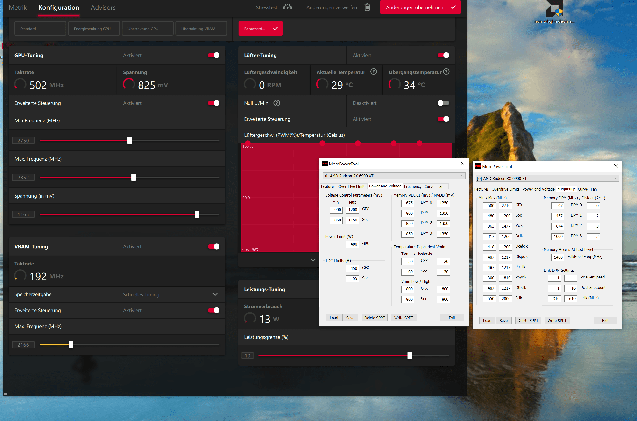

Ist mein 24/7 Setup :hust:
Da ist nix gedreht, nur der Speicher eben hoch weil mir <400Gb/s zu wenig aussahen :fresse: (komme von der 6800 Referenz).
Hotspot liegt bei der Karte tatsächlich ~18-20°C über der normalen GPU Temperatur, habe bei der Karte alle Pads durch Minus8 Derivate ersetzt (die originalen sind nicht schlecht, "bluten" aber viel Silikon) sowie die Backplate auf Speicher- und VRMrückseite ebenfalls bestückt.
Die Spachtelmasse (Ist leider bei der 6700 XT WLP anstatt Grapit Pad) wurde durch Kryonaut ersetzt da es eine höhere Viskosität wie MX-4/5 hat und somit besser für die doch nicht ganz ebene Kühlfläche geeignet ist.
Zwischendrin hatte ich die Backplate sogar weggelassen und das Druckkreuz einer R9 290 aus meiner Sammlung für die GPU genutzt - da waren die Temperaturen der GPU gleich mal knapp 10°C Kühler - im Endeffekt habe ich den Plan aber verworfen da mir nicht wohl bei dem Gedanken ist dass das Riserkabel direkt an der Platine liegt.
Das ganze hängt zusätzlich ja in einem DAN A4 V4.1 - da ist man sowieso etwas eingeschränkt und muss jeden Halm nutzen um das ganze Temperaturmäßig im Rahmen zu halten - mal schauen ob ich mal nen Benchrun mache, sowas hat für mich aber halt 0 Aussagekraft weil keine Permaleistung.

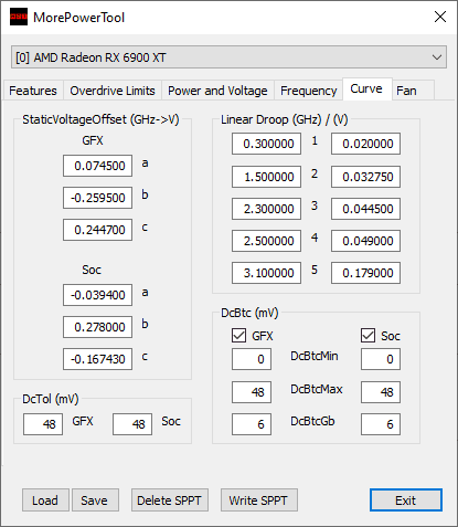

Vdroop mit der neuesten Beta vom MPT reduziert. Bringt geringfügig mehr Spannung, etwa 1.157 V statt 1.118 V, trotzdem ist nicht viel mehr drin.. ;)

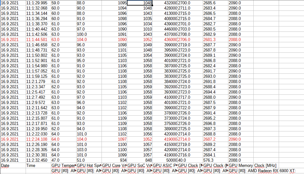

Ich kann die GPU Stabilität nach mehrfachem loggen mit HWiNFO nun etwas eingrenzen.
Bei 990mV schafft die GPU den Lastwechsel an der letzten Vitrine reproduzierbar nicht.
Bei 1020mV erreicht der Chip bei identischem GPU Takt entweder beim Passieren der diagonal aufgehängten ISS oder beim Anflug auf Galax die kritische Hotspot Temp (105°C) und die Karte schaltet ab.
Interessanterweise ist das Gap zwischen case und junction in beiden Szenen besonders hoch, fast 40 K, sonst üblicherweise 18-22 K unter Last.
Die Aufzeichnung liefere ich nach.
Abgebildet ist hier die letze Minute TS2, kurz vor ISS bis Ende bei 1015mV.
So sieht der Run mit 1015mV aus und läuft durch, bei 1020mV sieht man an den neuralgischen Stellen (ISS/Galax) 105°C und dann Absturz, zumeist "Galax" passt auch hier, ist länger heiß. Da die Steps hier ca. 2 Sekunden breit sind könnte die Tjunction sogar kurzfristig höher sein.
Ich werde das morgen mal im Spiel mitloggen, ich meine mich an ca. 20K Differenz zu erinnern, nicht 40K. TS2 ist extrem fordernd.

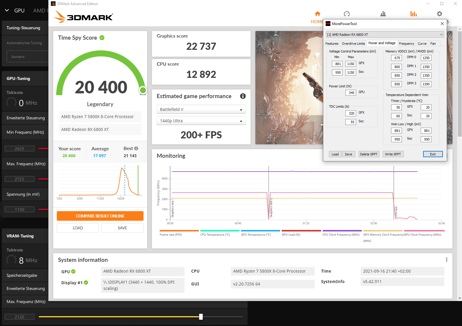

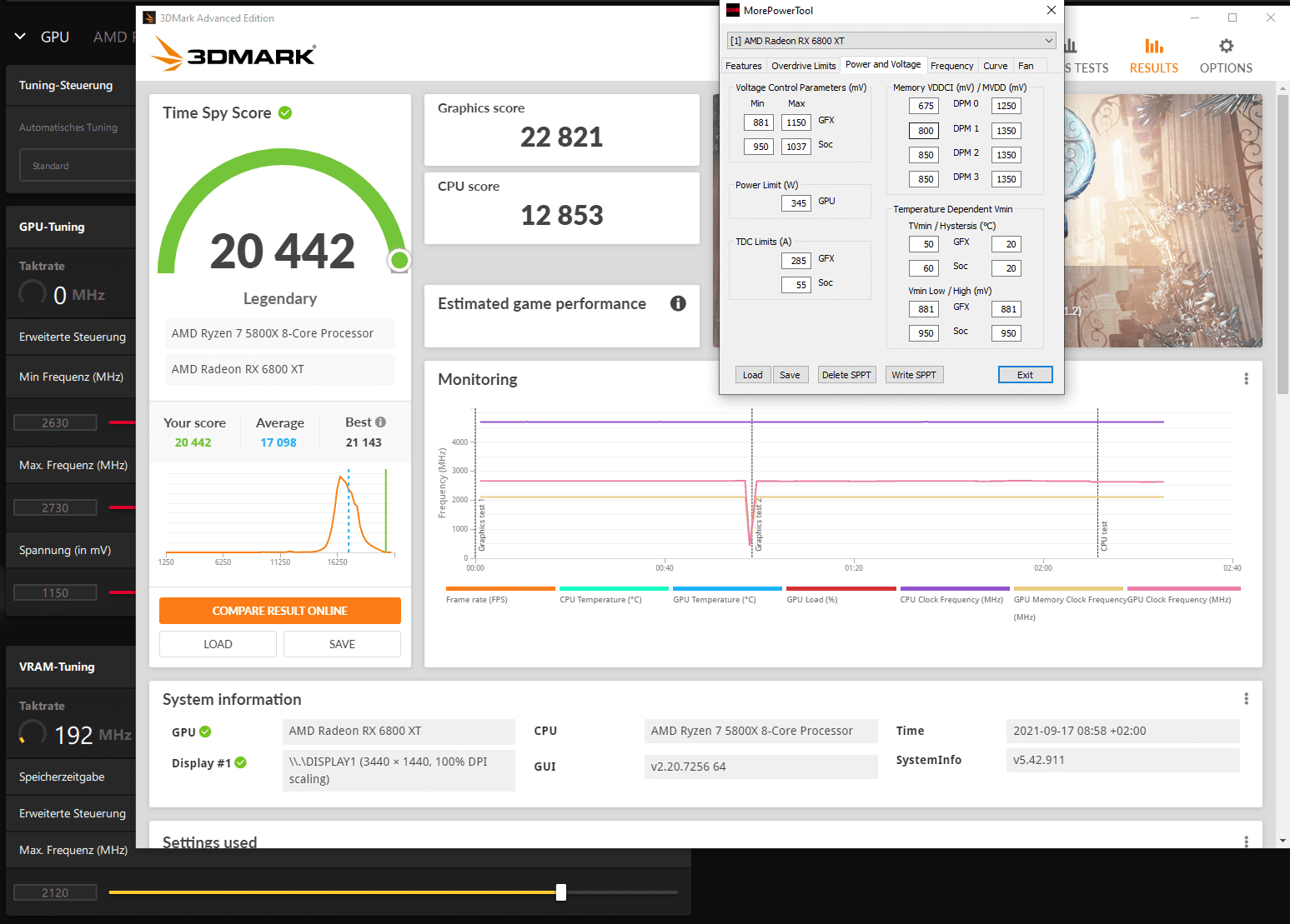

Ich gebs nun endgültig auf - ich werf das Handtuch und bin ab sofort nicht mehr der Leader der luftgekühlten 68XTer. Es war schön, aber alles geht vorbei ... :cry:
  1. 22.737
  2. Referenz AMD RX 6800 XT
  3. 2.675/2.656/2.120 MHz
  4. 51°C/Wasser @ Eiswolf 2
  5. Ryzen 7 5800X @Allcore 4.700 MHz @ 1,35 V / IF=1900
  6. 2x16 DDR4-3800 CL16-16-18-16-38
  7. @ApolloX
  8. Treiber 21.9.1
... das Pferd muss aber noch höher hüpfen...!
Um einen so einen plakativen Post zu rechtfertigen? Allerdings. :d
Spaß beiseite: Glückwunsch zur ersten, na ja, Wasserkühlung. :hust: 😇 Und weiterhin viel Erfolg!
22 861 GPU Score habe ich zwar schon lääääängst erreicht, aber mehr packt die 6800 XT einfach nicht. Kein Crash, aber auch keine Mehrleistung - egal welches Setting.
Der neue Treiber erkennt den Ryzen Master als installiert und überschreibt dann die OC Einstellungen des Bios. Unfeine Sache.

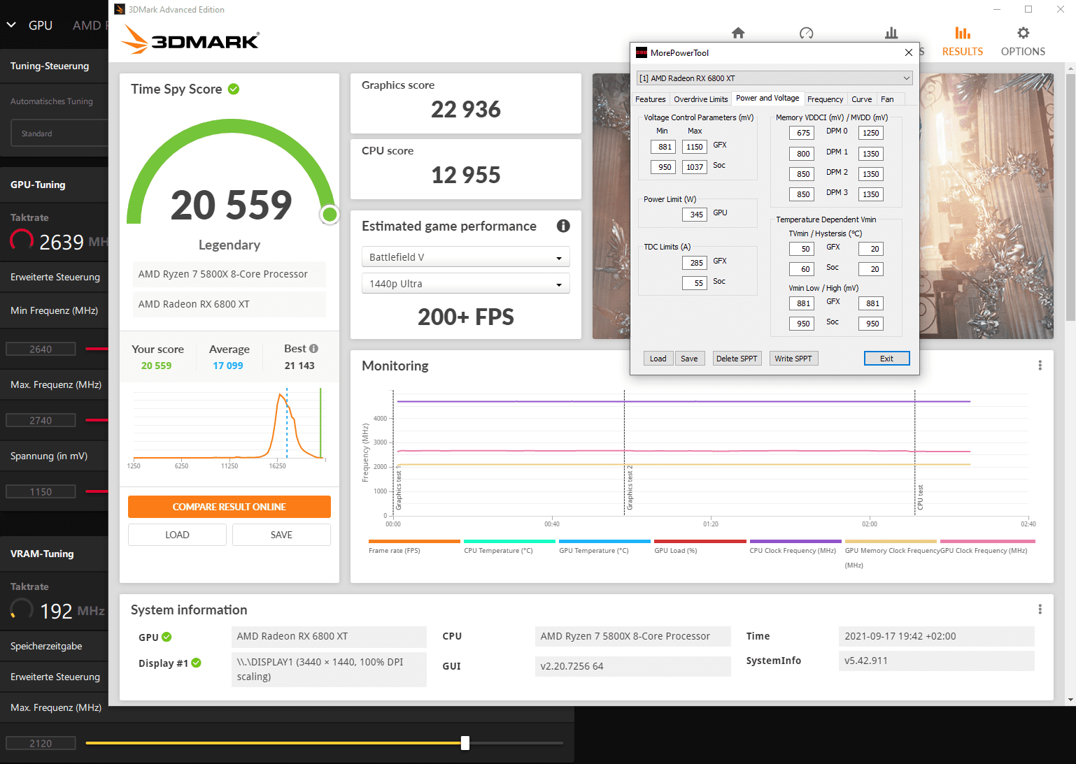

Sorry Tiger, dass ich dich grad viel arbeiten lasse. Aber jetzt muss ich noch was anderes machen - was lustiges.
  1. 22.936
  3. 2.690/2.652/2.120 MHz
  4. 50°C/Wasser @ Eiswolf 2
  7. @ApolloX
  8. Treiber 21.9.1
