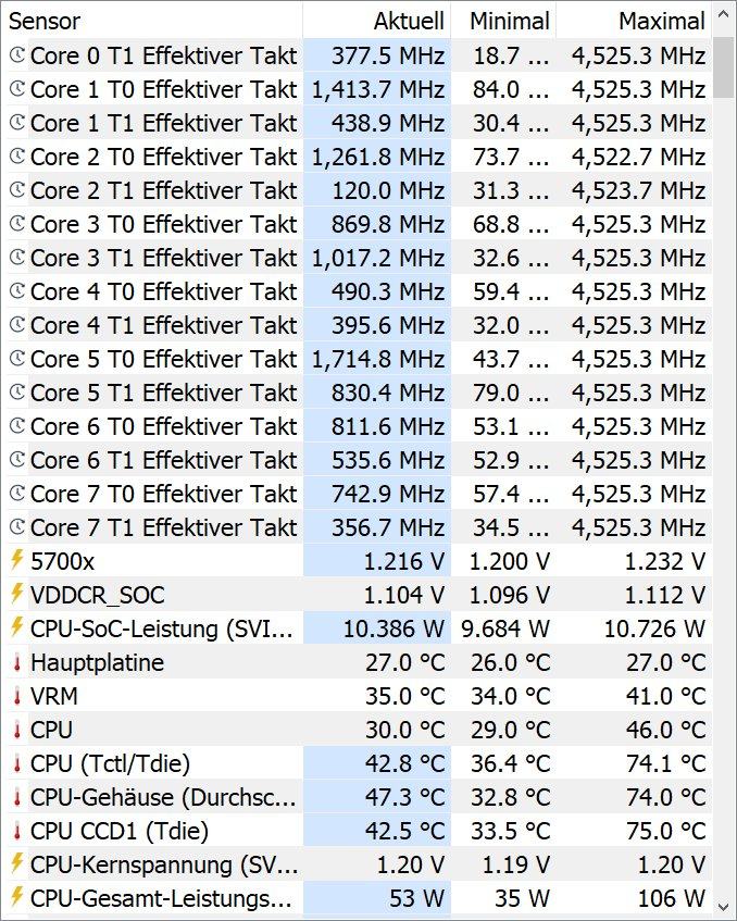

Hallo zusammen,
mir sind heute die Temperaturunterschiede bei meinem beiden Ryzen 5950X und deren CCDs aufgefallen - bei einem (Mit NH-D15) etwas weniger, beim anderen (Phantom Spirit 120 SE) etwas mehr. Laut Reddit und anderen Foren sind Temperaturunterschiede bis zu 15° absolut normal und auch bei den meisten gemessen worden. Könnt Ihr das hier so bestätigen?
Anbei ein Beispiel von der CPU mit dem Phantom Spirit 120 SE, die CPU mit NH-D15 reiche ich gleich nach:
In HWInfo sieht das ganze noch viel schlimmer aus:
Edit:
Thread dazu aufgemacht um ggf. die Daten besser Sammeln zu können.
Wie ist die Auslastung? Wird vielleicht grade auch ccd 0 was gemacht?
Ist ein relativ normales verhalten. Hatte mein 3900X auch so das ein CCX heißer als der andere war. Klar ist auch wo gerade mehr Auslastung ist wird es heißer.
Was du machen kannst ist einen CCX zu deaktivieren booten und Benchmarken.. kurze Pause und dann den anderen. Wenn sich nach ca 20/60 Minuten Dauerbelastung ungefähr die gleiche oder ähnliche Temperatur zeigt is alles ok. Wie immer so 5-6° würde ich jetzt mal im Rahmen der Messungenauigkeiten durchgehen lassen. Wenn das aber gleich 15° Unterschiede sind, würde ich eher die WLP/Anpressdruck nochmal überprüfen.
Dann mach ich beides mal - da aber verschiedene Tools schon verschieden heftig unterschiedliche Werte ausspucken gehe ich schon fast von Problemen mit WLP und Anpressdruck aus.
Edit: Beides geprüft. Neue WLP (Kryonaut, X mit Dots zwischen den "Beinen", mehr wo die CCDs liegen) auch drauf, Kühler bis zum Kotzpunkt angezogen. Unter last sind die CCDs jetzt ~6-8°C auseinander, beim PC mit dem NH-D15 ~2-3°C. Heute Abend teste ich mal die Werte beim Gaming.

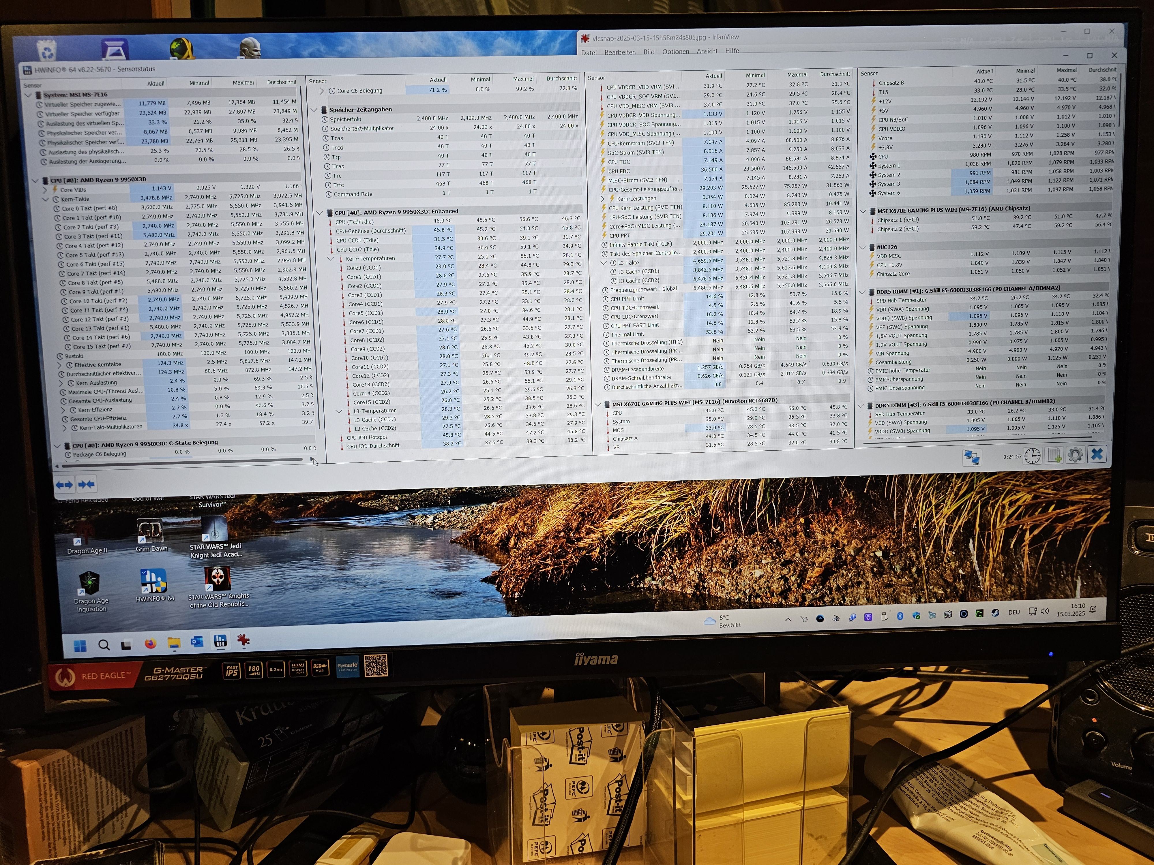

Ist das nen anzeigefehler von HWInfo oder sollte man sich sorgen machen, welche Temperaturen sind generell eher als wichtig einzuordnen bei CPUs, da gibts ja etliche? Desweiteren habe ich auch via PBO das Templimit auf 85Grad gesetzt. Mich wundert halt das immer mal wieder die Temps so ausrasten und hier anscheinend auch ProcHotEXT getriggert wurde.
system ist nen
9950x3d stock spannungen mit PBO+200Mhz
AIO Arctic III 420
Asus ProArt X670E
125° sind Notabschaltung. Sieht aber nicht nach echten Werten aus. Ich würde das PPT reduzieren und auf 80° max stellen. Dann throttled die CPU sehr früh was aber nur den MT betrifft. Mit dem 9700X zumindest ist die Performance trotzdem gut, man kann in Benchmarks gegentesten. Dazu noch curve optimizer. Bei einem Dual CCD ist so eine Maßnahme umso wichtiger, das wird noch schneller viel heißer was bei den Power Targets auch kein Wunder ist. Die Wärme will irgendwo hin.

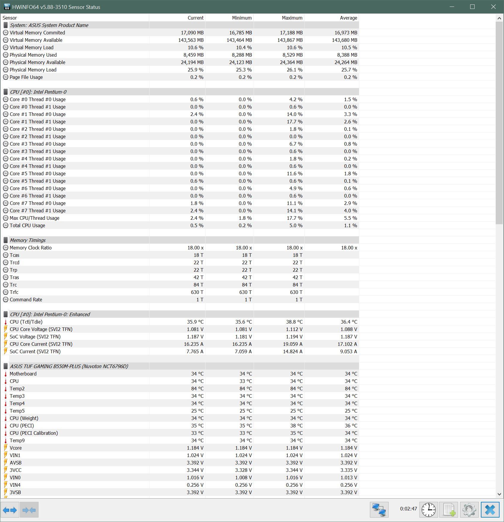

hi@Alle!,
wollte wissen ob temp2 normal ist
Temp 2 ist eine Temperatur des Chipsatzes... Da die anderen Temps niedrig sind sticht die temp unangenehm raus ☝️nur bei hoher Last kann sie um 80 Grad oder minimal drüber liegen. Normal bis ca 60 grad
