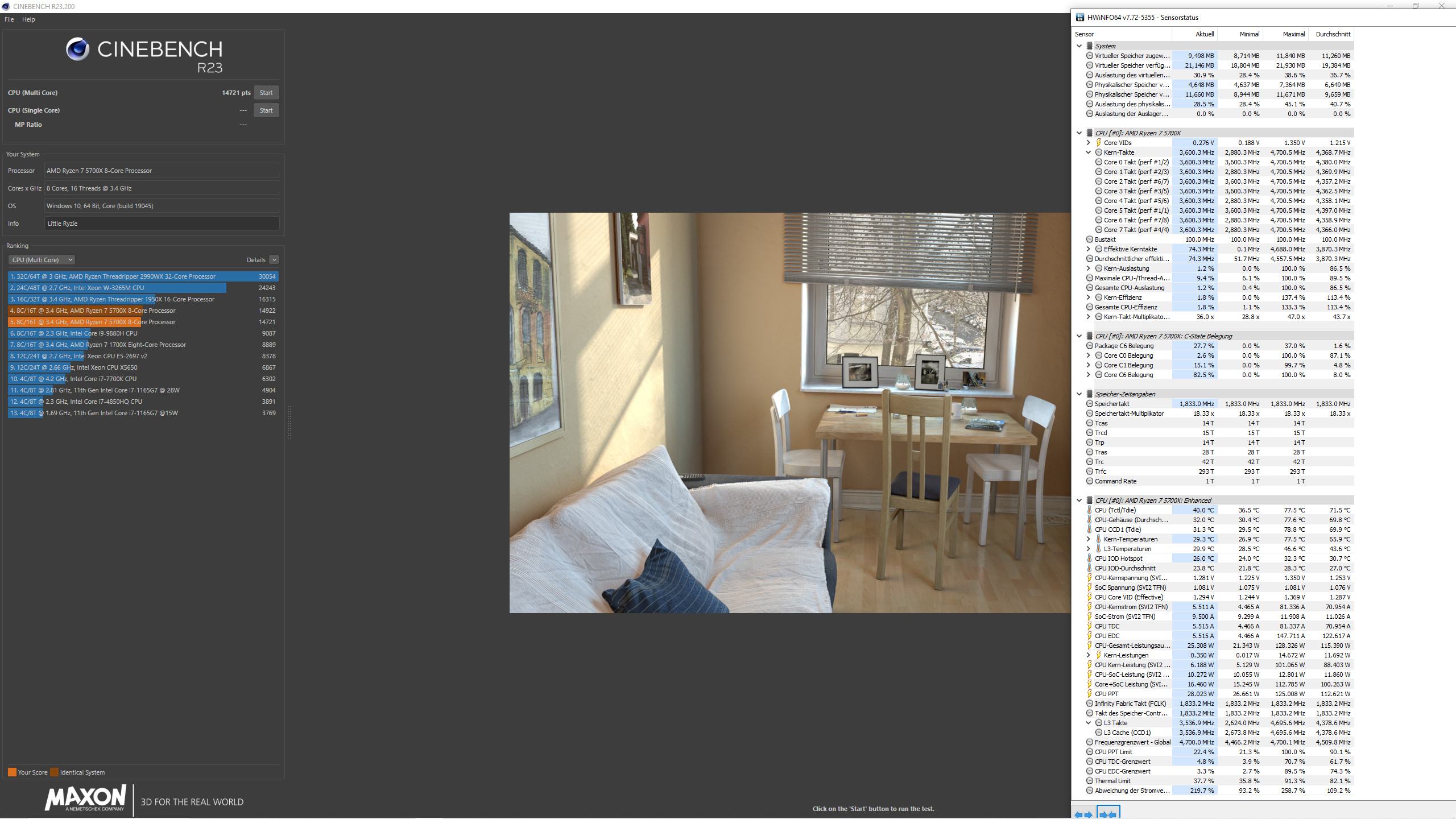

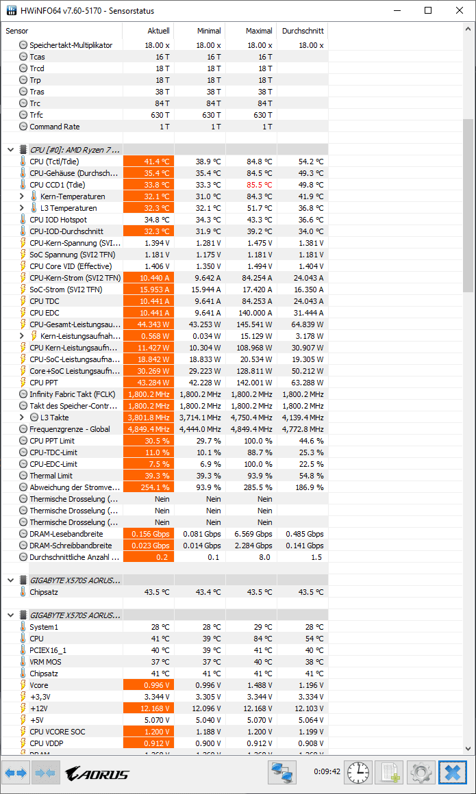

ab welchen Temperaturen muss man sich bei einem 5800x (ohne 3d) Sorgen machen?
Einen Cinebench testrun habe ich gerade bei 85° lieber abgebrochen und wollte erstmal hier fragen.
Gerade mit dem NH D15 hätte ich das so nicht erwartet. Letzte aktive Änderung war das aktivieren von 'AMD Smart Access Memory' kann das Nebenwirkungen gehabt haben? Ich habe leider keinen 'vorher' Wert
Könnt ihr euch auch bitte mal die Spannungswerte ansehen, ich bin nicht sicher ob das Board hier übertreibt. Leider habe ich auch keinen älteren Bench / HWinfo screen als Vergleichswert gefunden. Im normalen Tagesbetrieb / zocken fällt mir nichts auf.
Oder mal der Kühler runter und WLP neu was denkt ihr?
Oder ist eh alles egal, so lange der nicht 'termisch drosselt'?
danke :)
Temps sind unbedenklich und ist auch so von AMD gewollt dank Boost.
Kann man so sagen, ist alles nur ein Userproblem weil er verwöhnt wurde über die Jahre vom Intel :xmas:

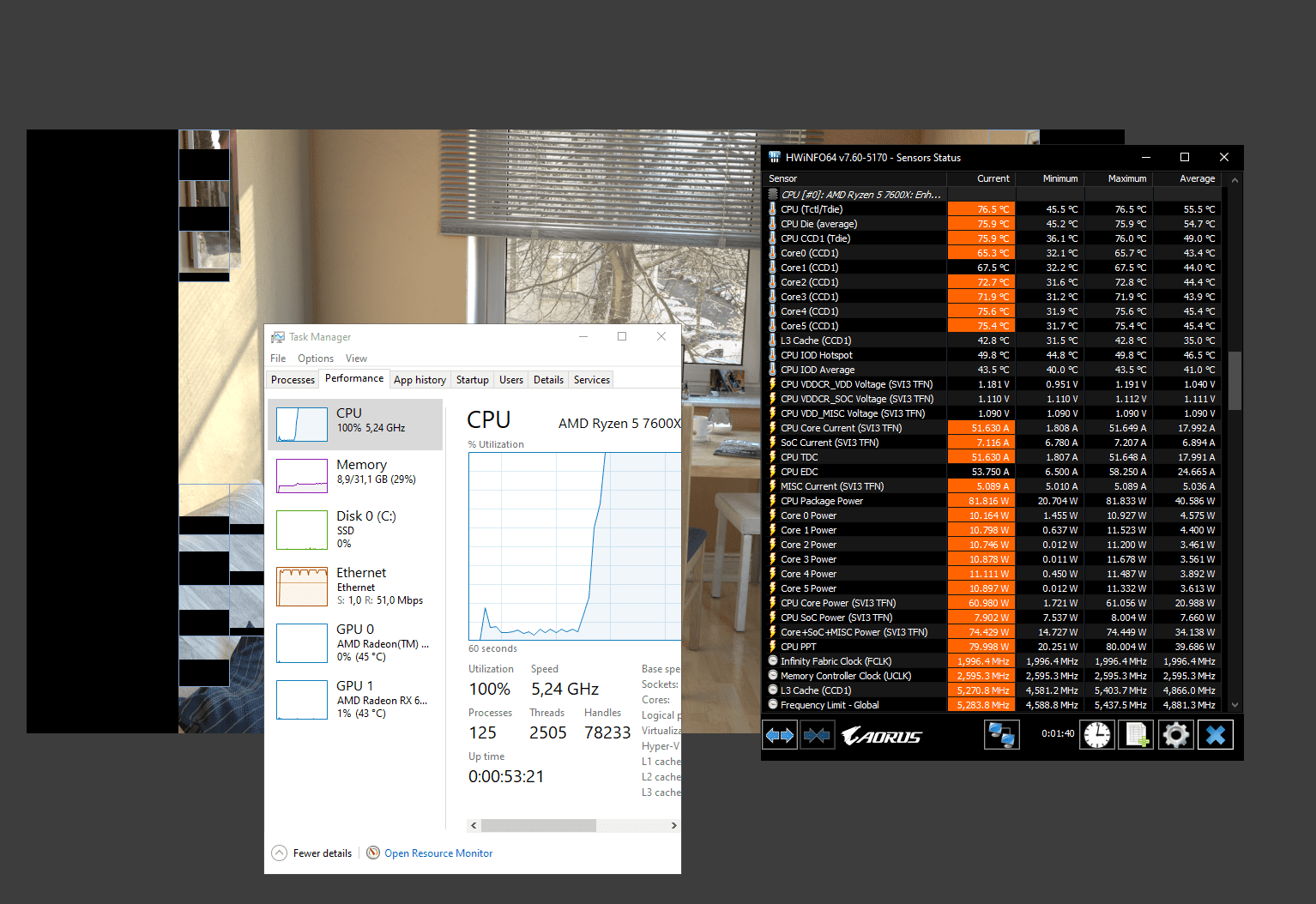

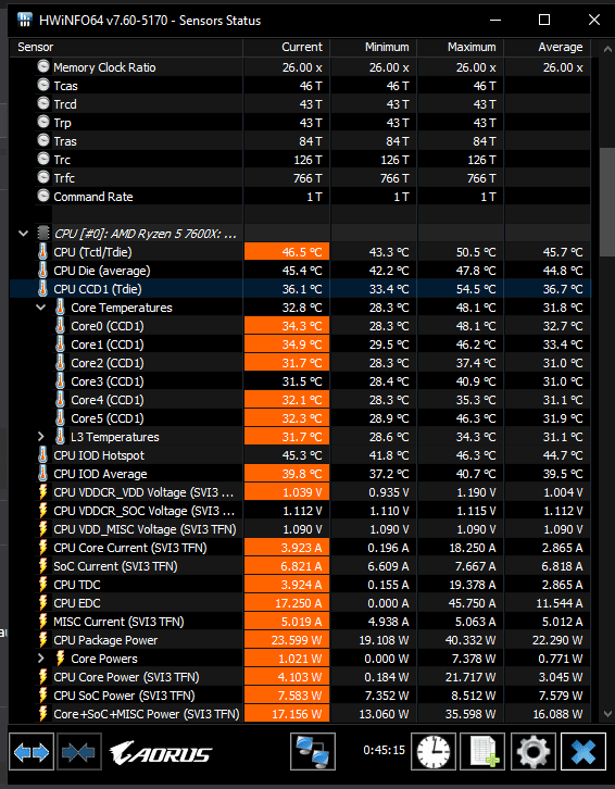

Moin,
habe vor einer Woche meinen 7600X bekommen und finde die Temperaturen etwas komisch.
Bei mir ist der T-Die knapp 7-8°C wärmer als die einzelnen Kerne. Den Kühler habe ich schonmal abgenommen und neu draufgepackt, ohne Erfolg.
Sonst sehen die Temperaturen für mich gut aus (PBO: -30 und auf 80W gelockt).
Idle:
Last:

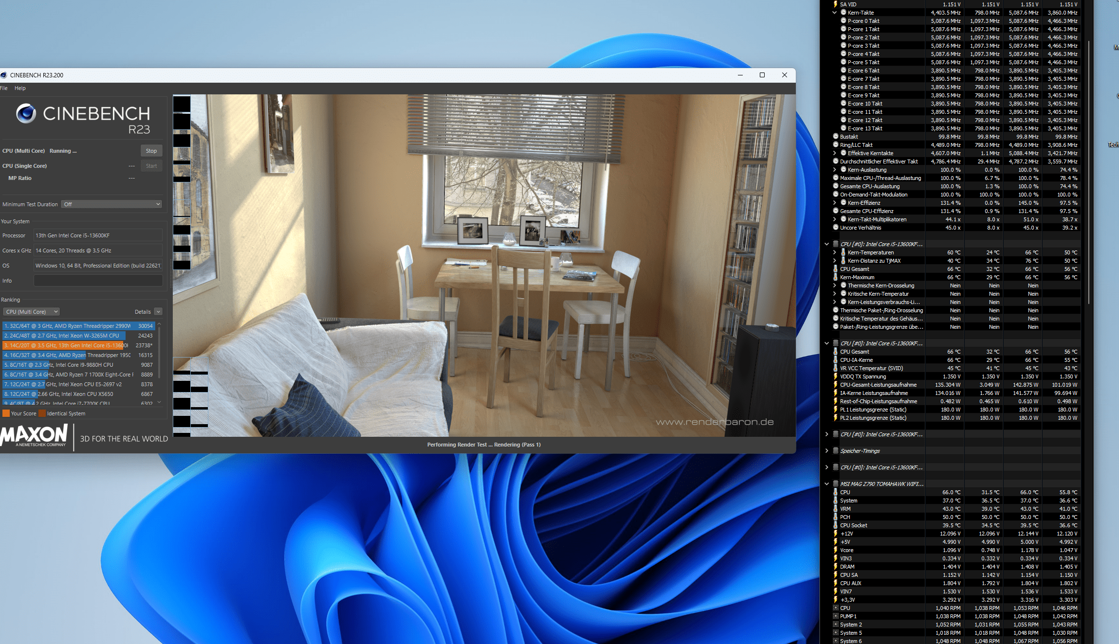

Also mein 13900k rennt mit 1.162V durch Cinebench, tiefer geht nicht, dann crasht Cinebench. Ich hab 253W eingestellt und die nimmt er auch komplett in Cinebench R23. Kriege dann mit meinem UV über LLC und IA AC/DC ~40100 Punkte raus auf stock Clocks. Temperatur max 76c auf wärmstem Kern.
Aio -> Corsair H150i Elite Capellix in nem Corsair 5000D Airflow Tower (10Lüfter verbaut inkl. Aio) bei ruhigen 1000rpm auf Corsair AF Lüftern.
Also 253W und 76c max bei Cinebench ist ganz ok und bin zufrieden. Habe aber auch das contact frame verbaut.

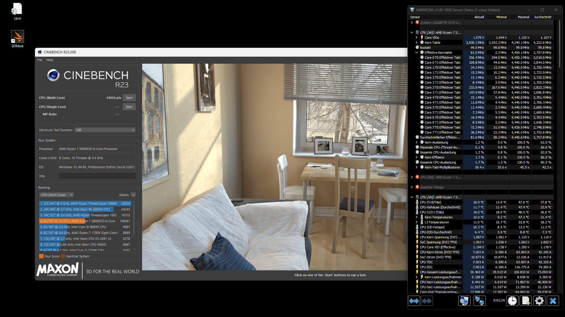

Da ich keine Lust auf DDR5 habe und mein 16 Gb Kit (2x8) 3200 Cl 14 langsam an die Speichergrenze kommt, habe ich mir nochmal ein 32 GB Kit (2x16) 3600 Cl 14 gegönnt.
Ich musste den 13600kf von Lite Load 1 ( 1.090 V Last) auf Lite Load 3 ( 1.122 V Last) erhöhen, da ich manchmal ein Frise in BF 2042 hatte.
Habe diesmal Glück mit der CPU und sie ist leise zu kühlen unter Luft, da ich kein Nerv mehr auf Custom Wakü habe.

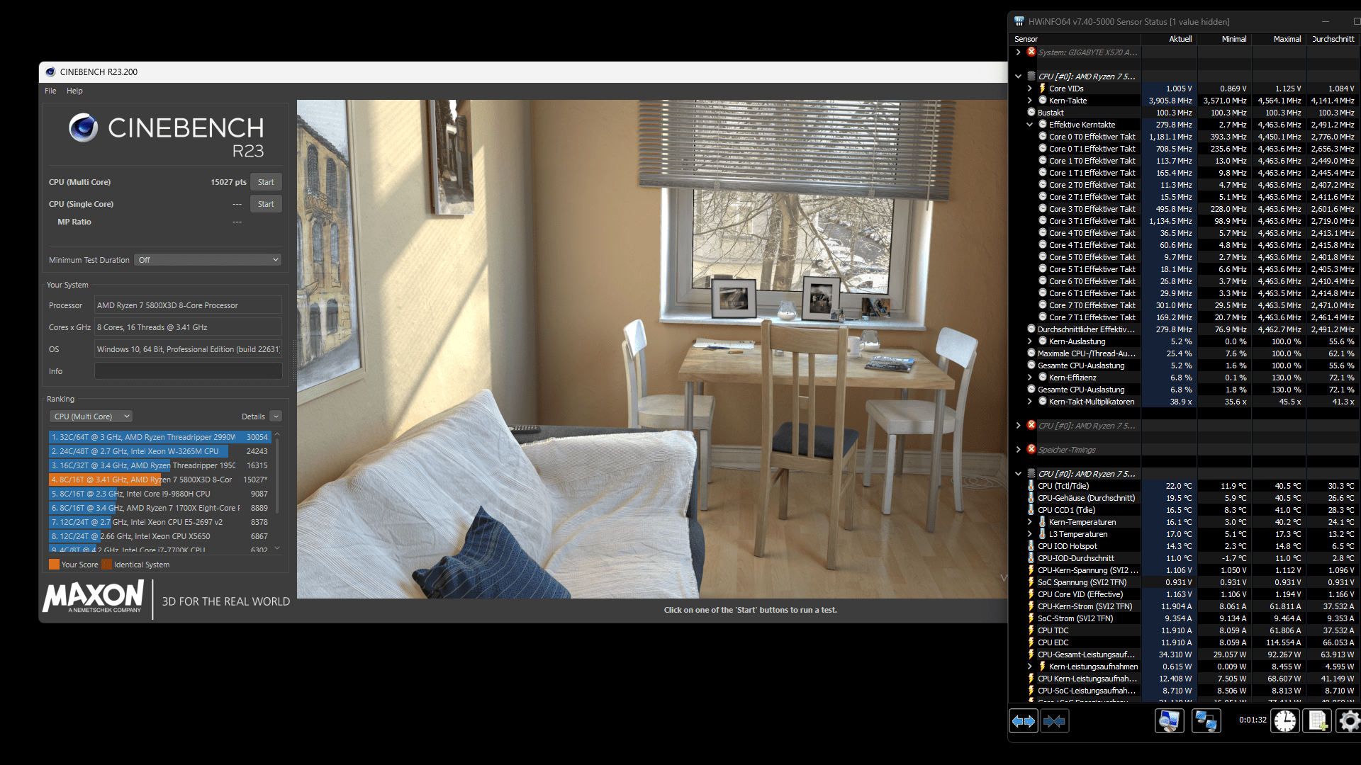

14900K @CB23
mfg
tobi
Hammer. Wieviel Watt verbrennt der dabei?

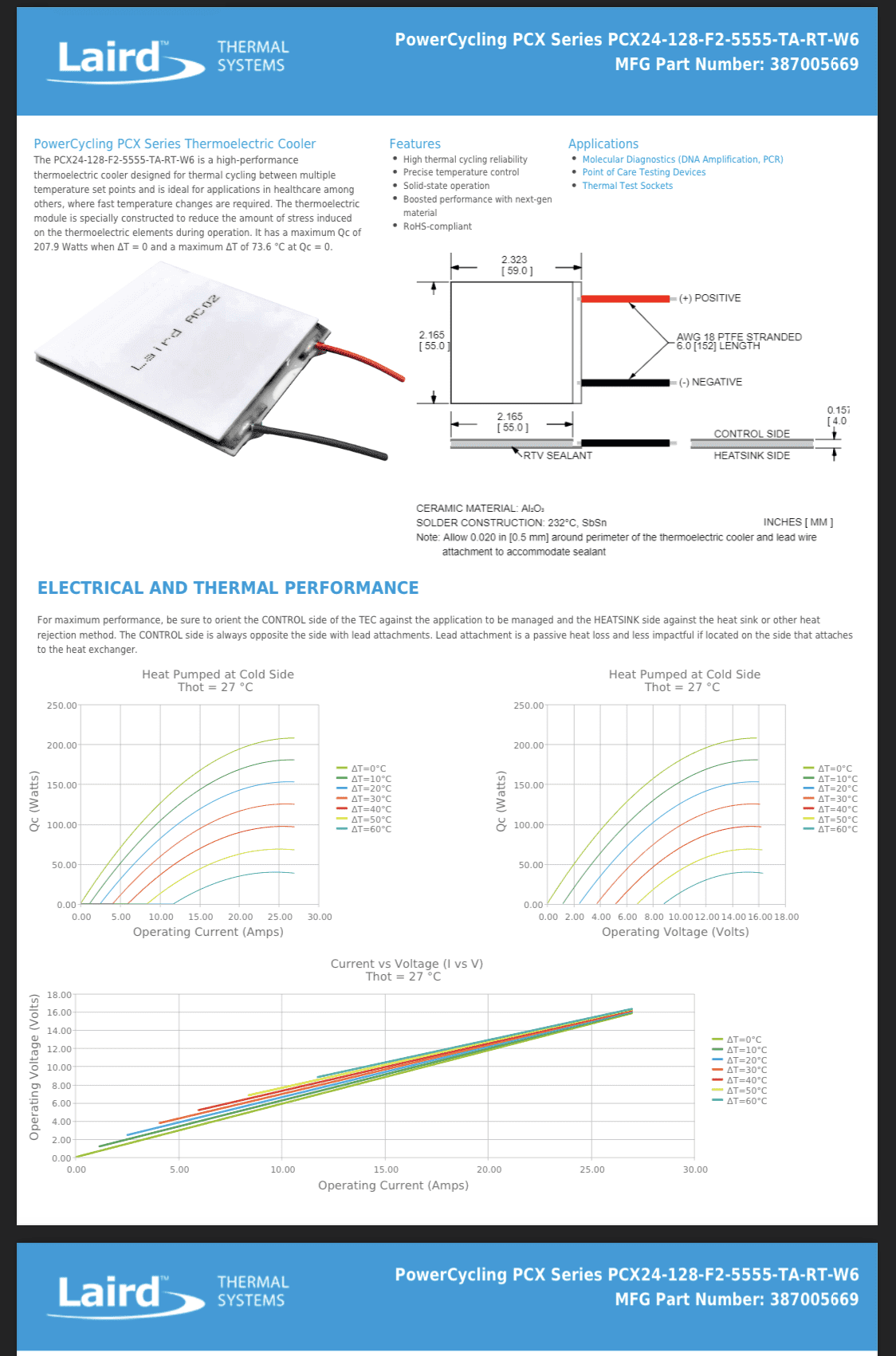

Hi,
was hat so eine Peltierkühler/Wakü für ne Leistungsaufnahme bei Vollast? Hab mal bei ein paar Anbietern recherchiert, fand aber auf die Schnelle keine Angaben dazu. Sicher deutlich mehr als die Cpu selbst denke ich mal, der Wirkungsgrad ist ja mit 10% nicht wirklich berauschend. Hatte selbst schon vor der Jahrtausendwende Experimente mit Peltierelementen und selbstgebauten Wasserkühlungen gemacht, Wasserkühlung selbst hat funktioniert, aber der Stromverbrauch war wirklich hoch, bin dann irgendwann wieder zu Oldschool Luftkühlung zurückgekehrt weil sie einfach problemlos, effizient und günstig zu betreiben ist. Ich häng mal ein Bild vom jüngsten Spross meines anno 2017 gebauten little Ryzie (just mit neuem Herzen und nur das wurde erneuert) an, gekühlt wird mit einem 15er Noctua, bestückt mit 2 140er Lüftern aus dem selben Hause (soll jzt keine Werbung sein):
EK-QuantumX Delta TEC (Originales Peltier ausgewechselt) auf ein deutlich stärkeres Peltier umgerüstet, sind es bei 10°C unter Raumtemperatur im Idle ca. 18-25 Watt und beim zocken um 30-45 Watt. Im CB23 sind es um die 160-180Watt am Start und geht dann runter auf 130 Watt. Ohne extrem starke Wasserkühlung kannst Du es allerdings vergessen!
Bei 5°C unter Raumtemperatur sind es im Idle 7-9 Watt und beim zocken 20-30 Watt.
Eine noch so gute WaKü kann bestenfalls die Differenz zur Raumtemperatur auf wenige Kelvin begrenzen, den Rest muss das Peltierelement mit seinem mageren Wirkungsgrad liefern das mit seinem Stromverbrauch zusätzlich die Wakü belastet, 180W bei Vollauslastung um 100W wegzukühlen sehe ich vom Gefühl her auch als eher optimistisch, kann es aber nicht widerlegen. Fakt ist aber der Aufwand der betrieben werden muss um einer leistungsfähigen Luftkühlung nicht mal auf Augenhöhe zu begegnen, meine Lüfter brauchen max 10W bei Vollauslastung, meine Temps sind klar höher, aber der PC braucht gradmal 210-220W an der Steckdose gemessen, Aufwand für Lüfter u Kühler (der plangeläppt wurde) ca 125€, schönes Experiment aber leider nicht so effizient wie gewünscht, hattest aber sicher viel Spass beim Bauen 👍
Die Wasserkühlung hätte ich so oder so gebaut, natürlich habe ich diese mit dem Wissen extra großzügig gestaltet. Ich bin super zufrieden mit der Effizienz von dem TEC -Kühler, für meinen normalen Einsatz sind 30-50 Watt für 10°C unter Raumtemperatur völlig in Ordnung. Selbst im CB23 nach kurzen einpendeln sind 130 Watt auch ein spitzen Wert bei 100 Watt Abwärme von der CPU. Unter dem Strich eins meiner Lieblings Basteleien bis jetzt am PC und wird mir noch viele Jahre Freude bereiten. Zumal die nächsten CPU Generation sicherlich wieder effizienter werden und somit auch weniger Strom zum kühlen benötigt wird.
Wenn ich am Wochenende die Zeit finde, würde ich Dir auch noch ein Bild machen mit Stromzähler neben dem Monitor und HW Info offen. (Alle Werte sind übrigens direkt an der Steckdose gemessen, nichts geschönt.
