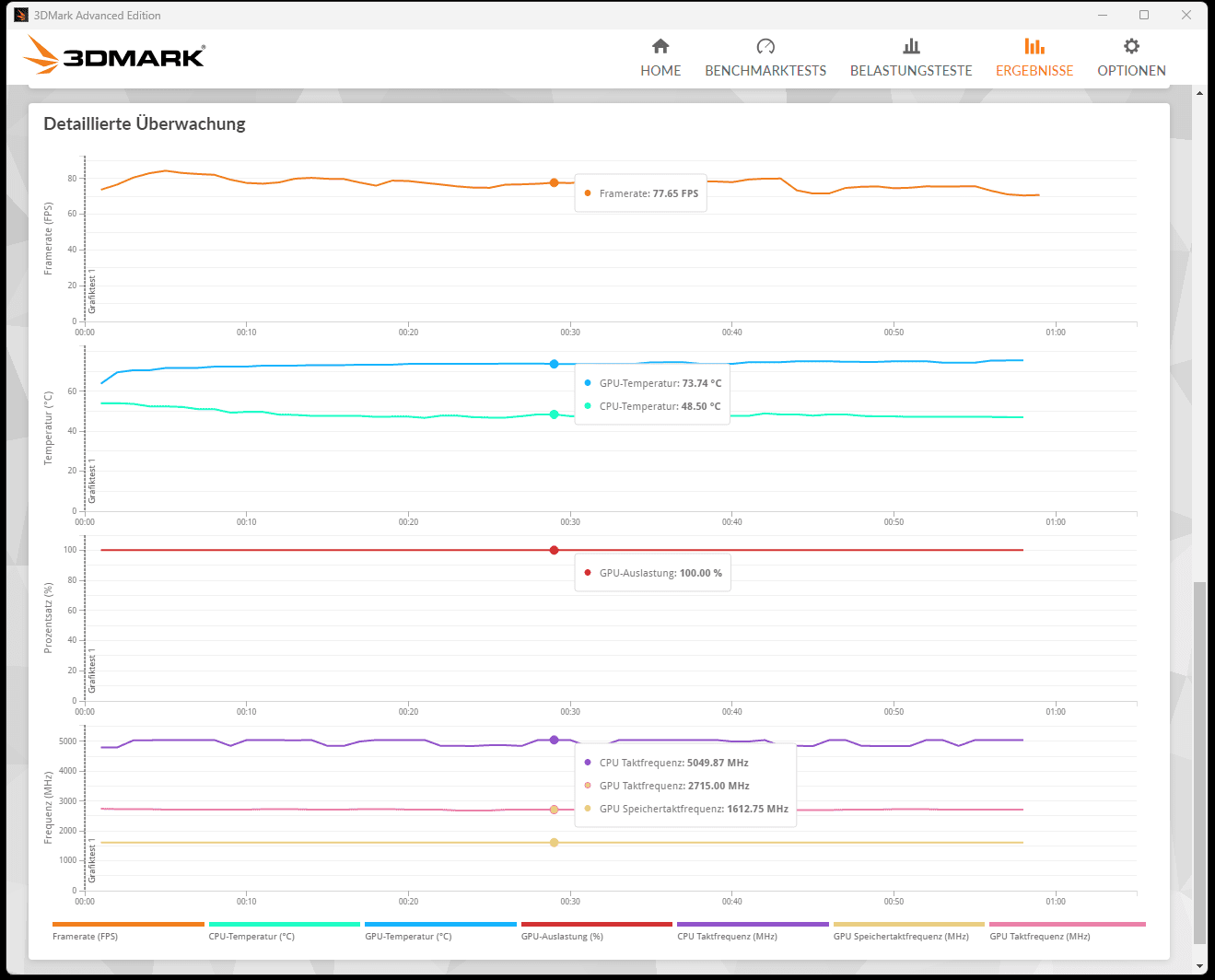

Im Idle habe ich 31° +- ein paar Grad. Wenn ich im 3DMark den Speed Way laufen lasse kommt die Cpu auch an die 80°

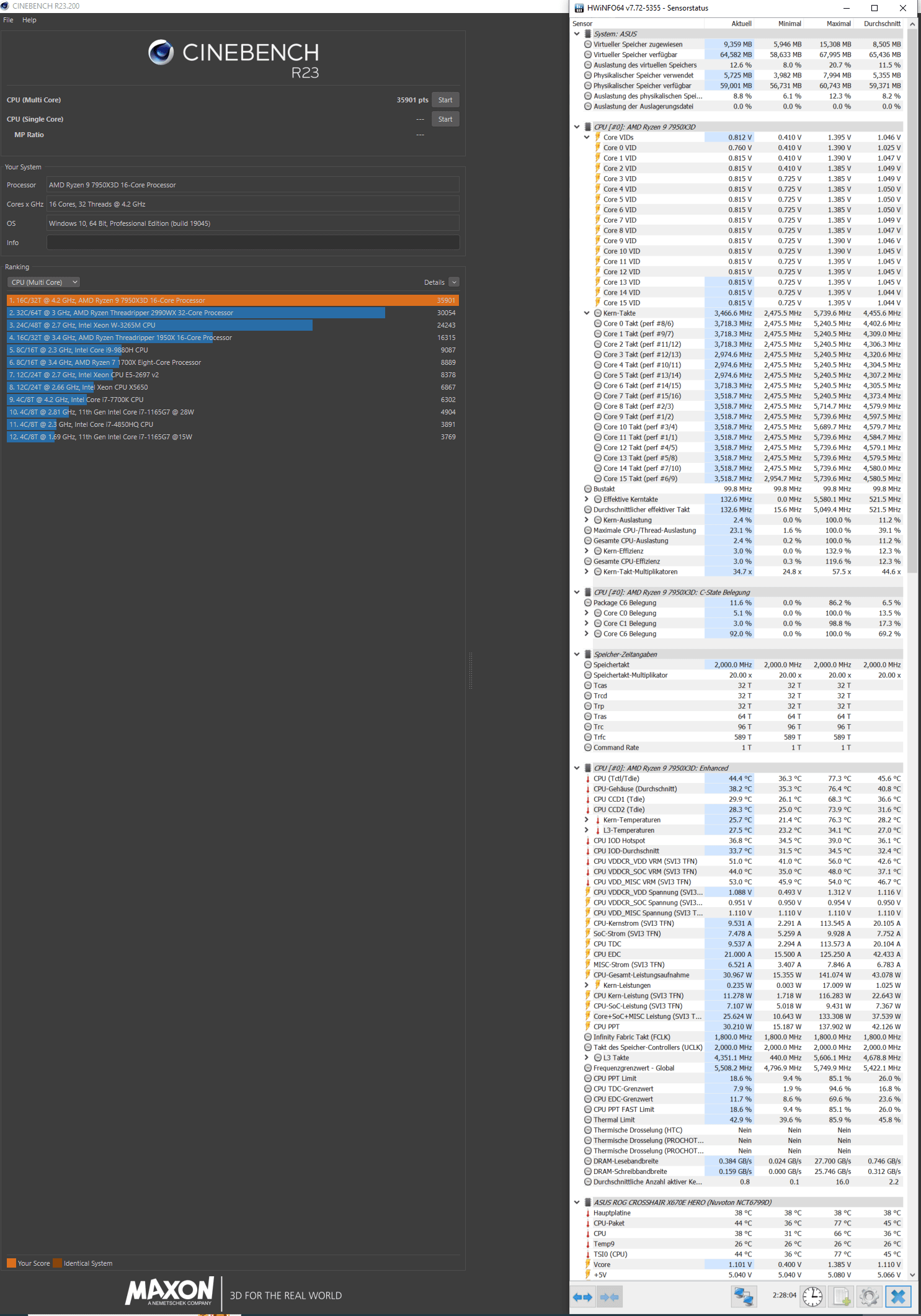

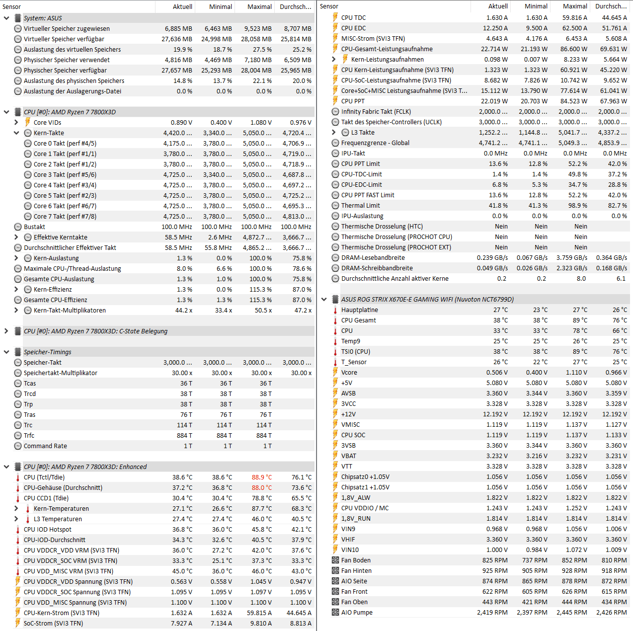

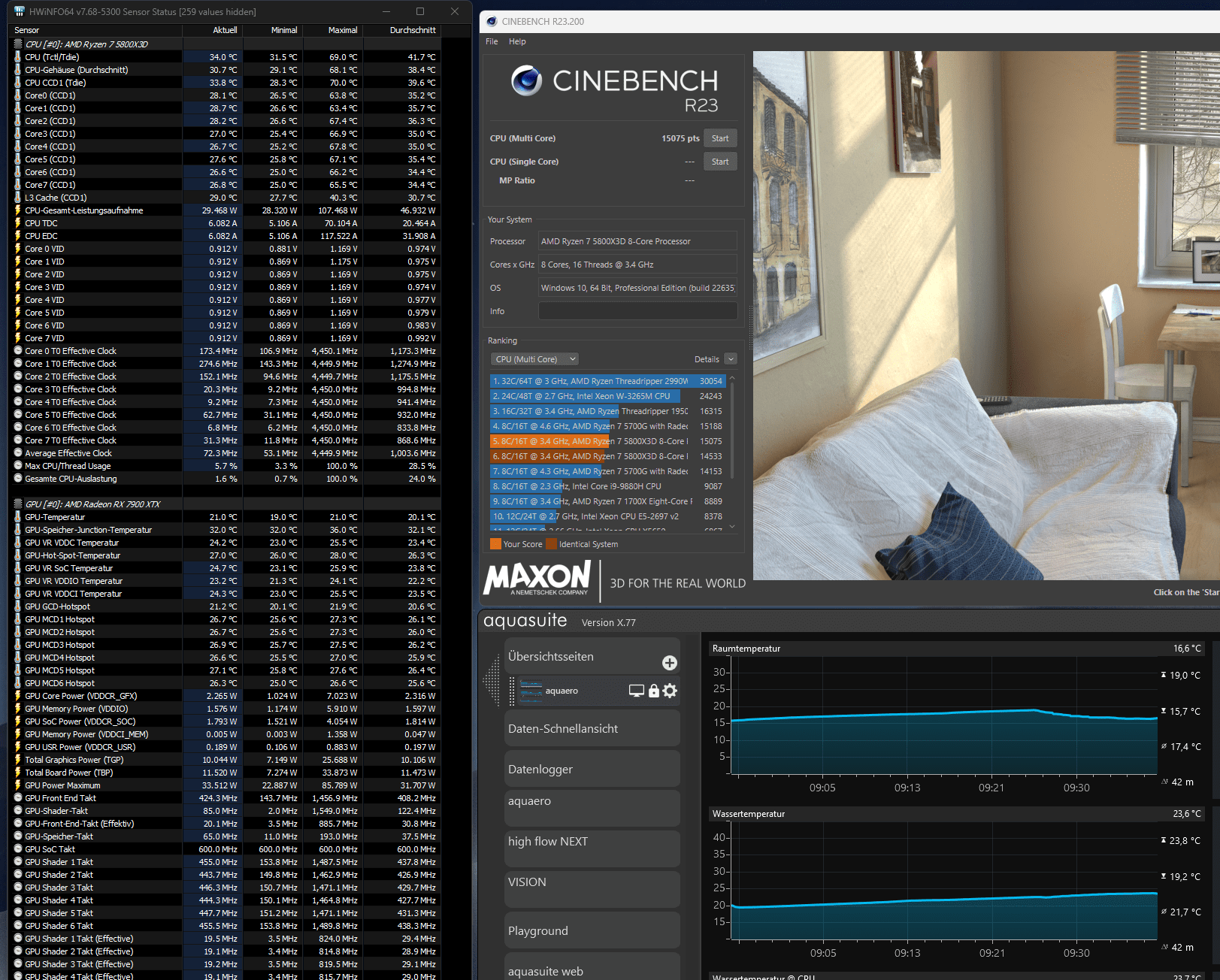

Zum Vergleich habe ich mal HWiNFO64 CB23 und Speed Way Screenshots meines Rechners eingefügt.
Jedenfalls sind Wasted_Waynes Temps im Speed Way deutlich zu hoch.
BTW: Im CO stehen bei mir (ebenfalls zu faul) alle Kerne auf -22. ;)

Da es heute morgen recht kalt im Büro war, war die Wassertemperatur bei 22°. Normal kenne ich das so, das nach 5min 30° erreicht werden (war beim 7900x,5900x,3700x und 5800x der Fall)
Beim Speedwaytest ist nun die Temperatur super 40°, aber da taktet er nur noch auf 4700mhz.... was für eine Wundertüte hab ich mir denn da gekauft :)
Na ja, vielleicht sind deine CO-Einstellungen etwas zu optimistisch.
CMOS-Reset schon gemacht?

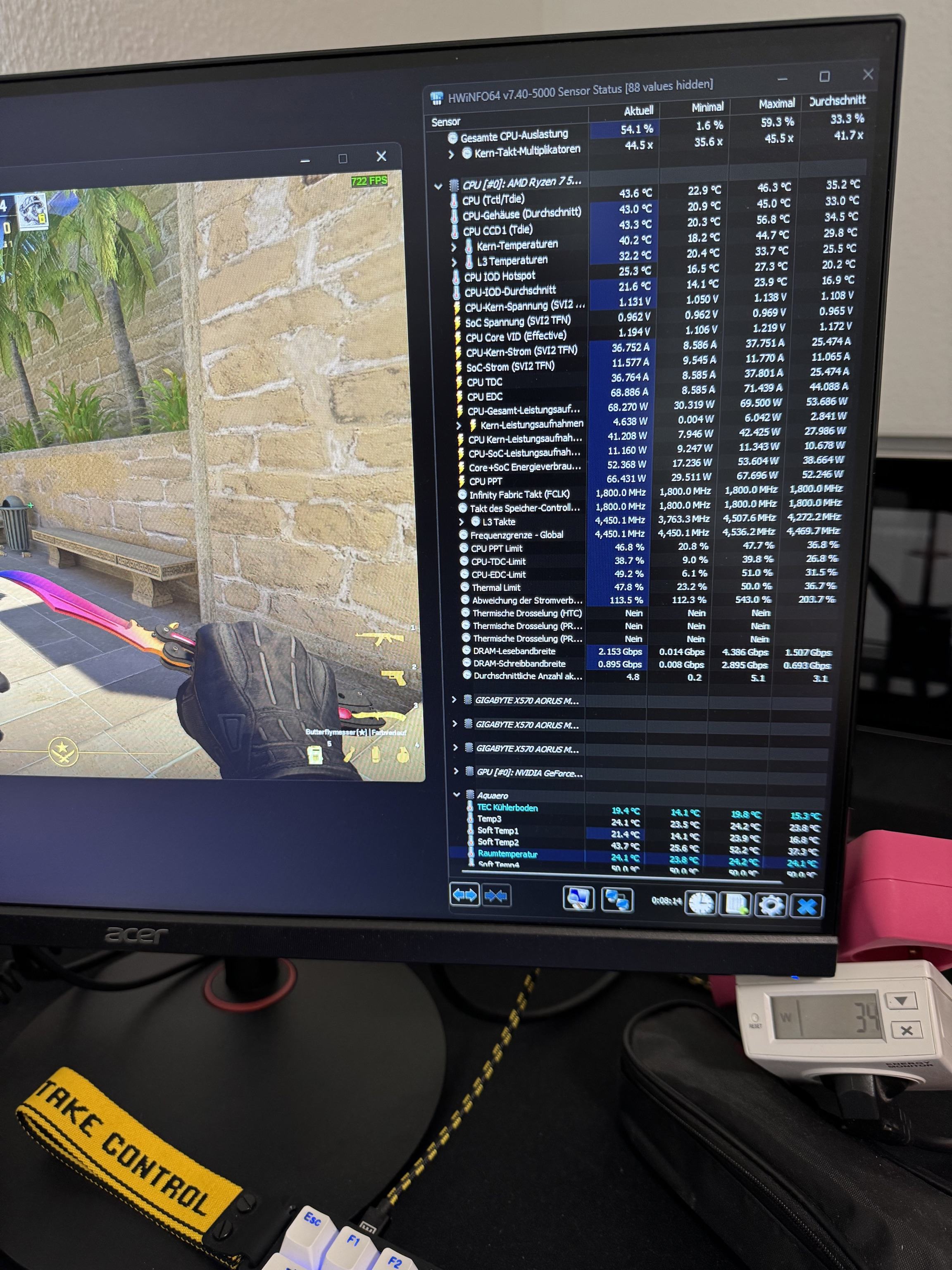

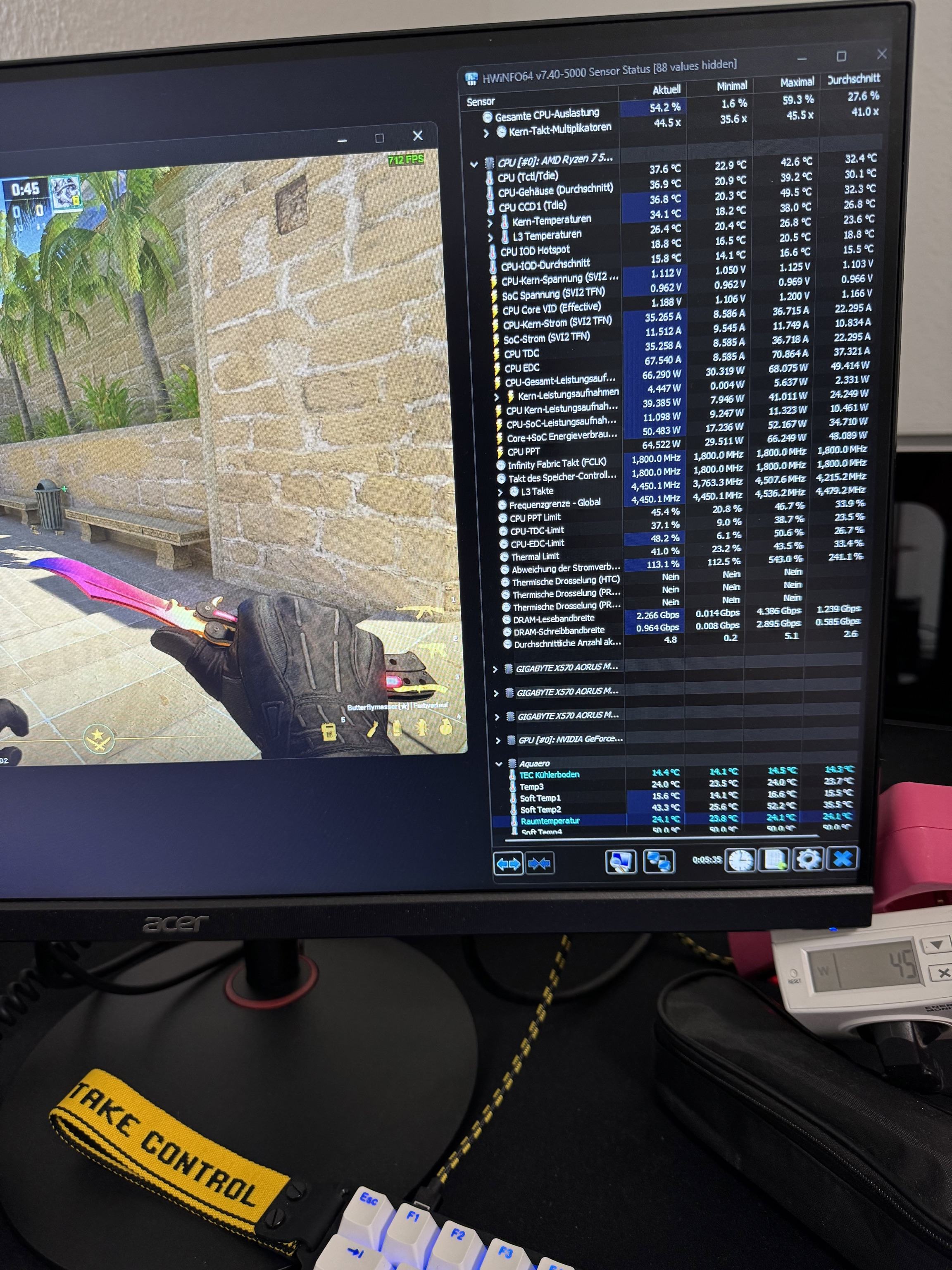

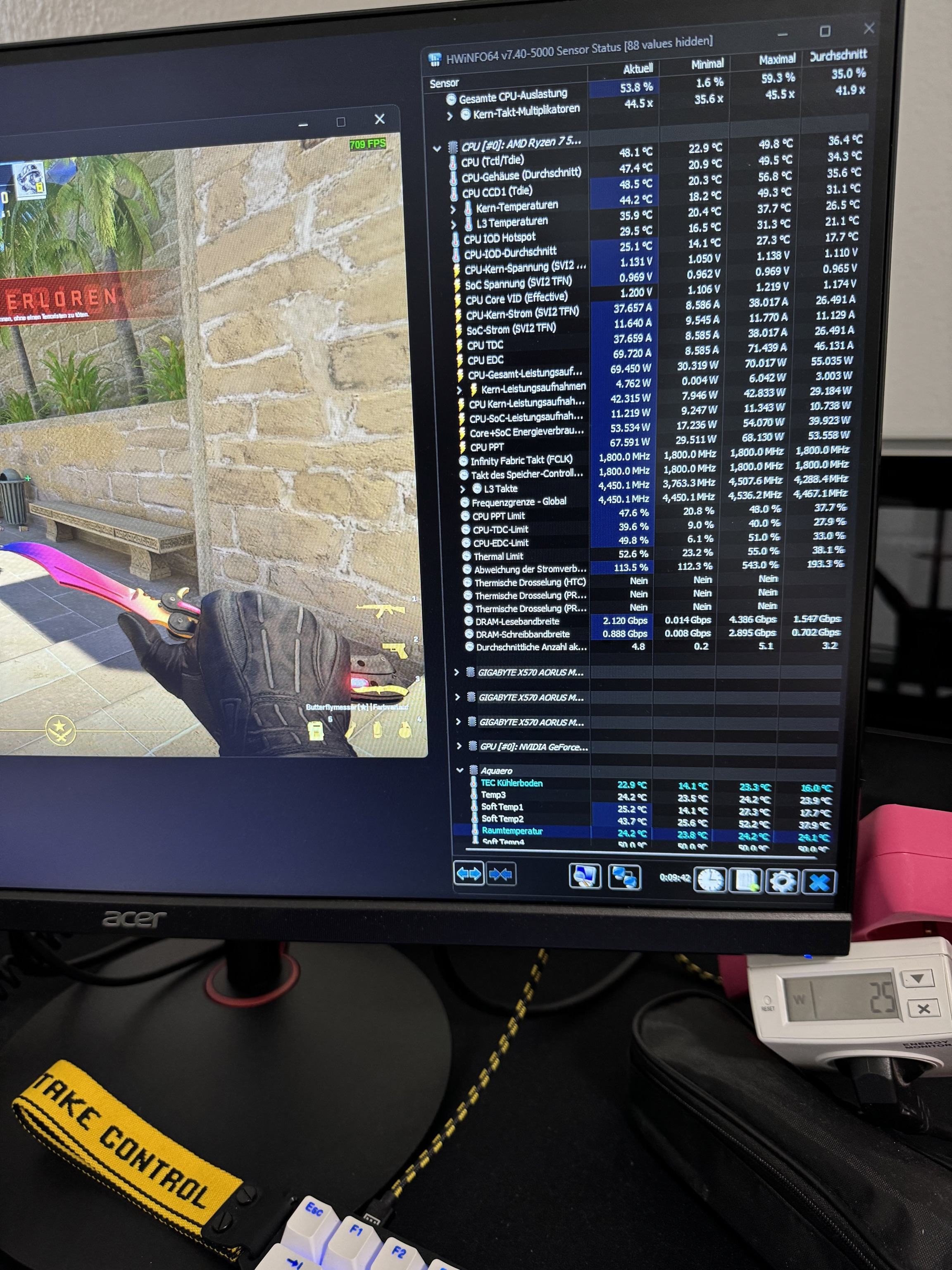

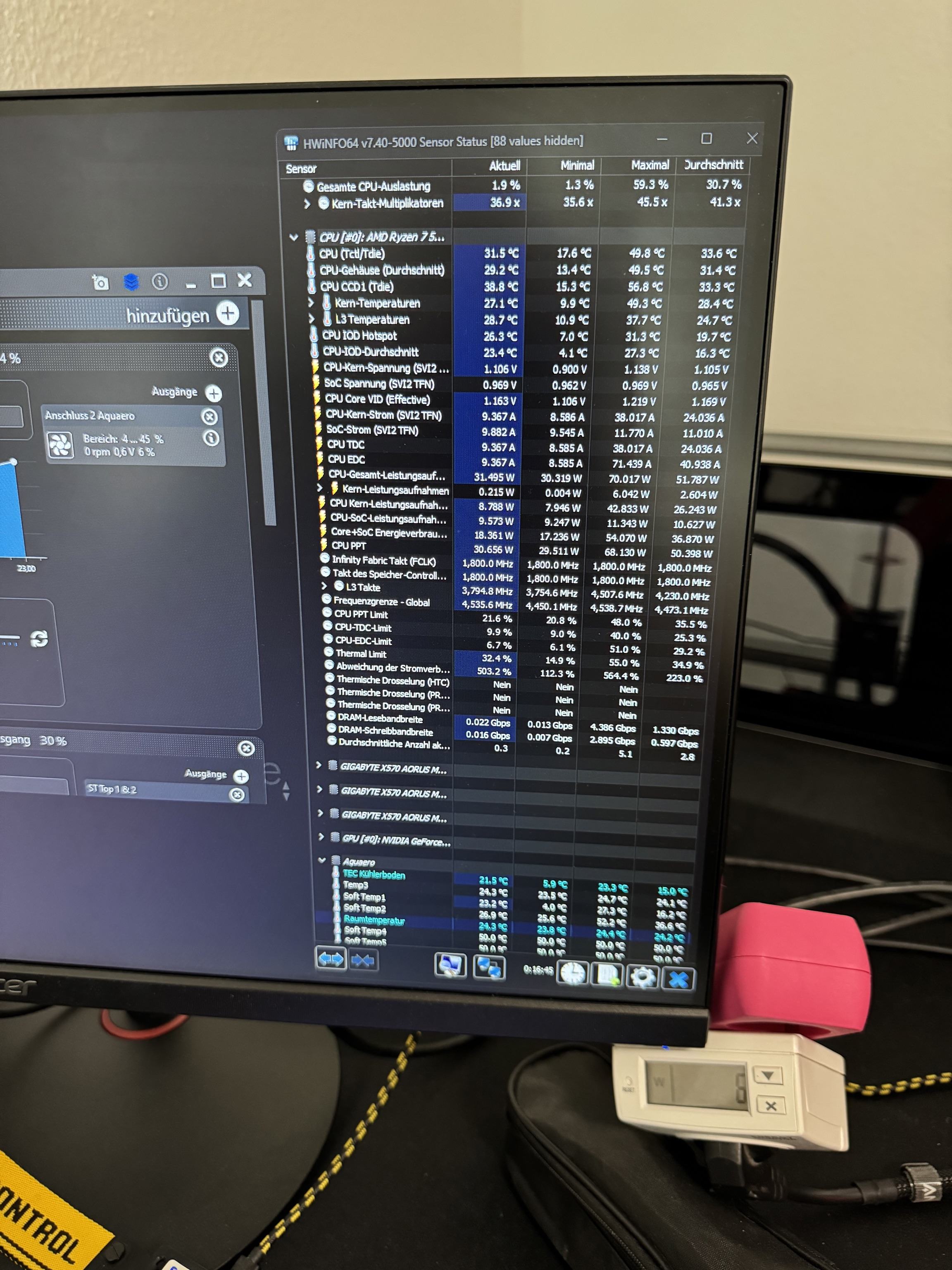

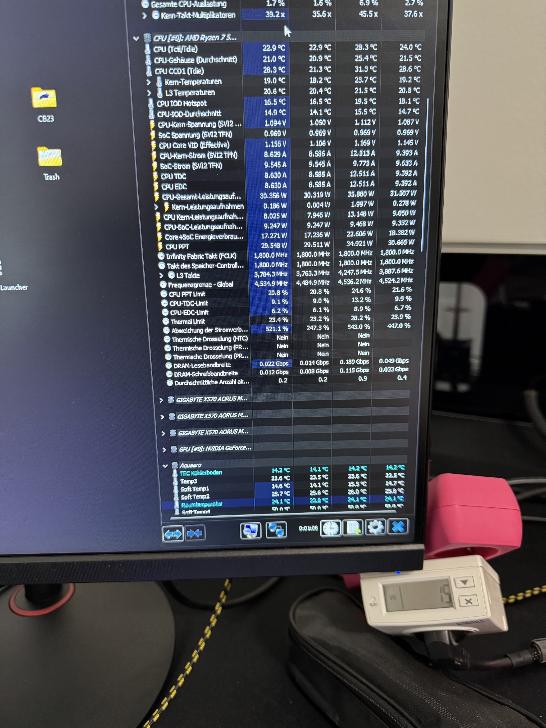

Heute mal schnell den Stromzähler mit der schönen pinken Verteilerdose meiner Frau auf den Tisch gepackt und neben den Monitor platziert.
Wie versprochen ein paar Bilder mit Stromzähler und HW-Info. Windows Idle und CS2 (mein persönlicher Daily)
Windows Idle ( -2 °C und -10 °C unter Raumtemperatur )
Counter Strike 2 ( -1 °C / -5 °C und -10 °C unter Raumtemperatur )
Staub habe ich heute morgen leider noch nicht gewischt, ich bitte um Entschuldigung. ;)

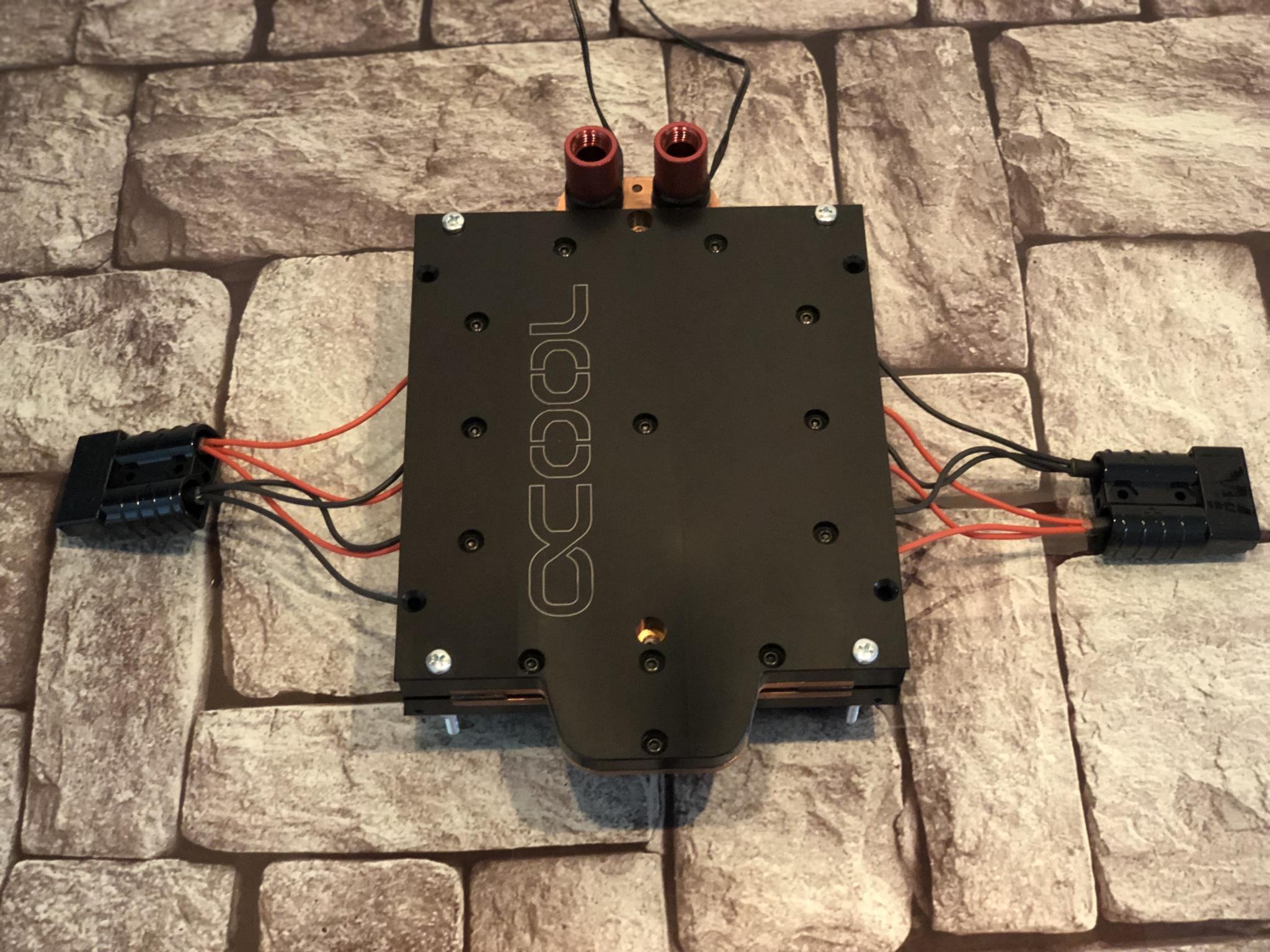

Hab mal nochn bissi rumrecherchiert und da lag die Faustormel 2:1 aufm Tisch, also 200W Peltierleistung um 100W Cpuwärme abzuführen, bei dir sinds ca 1,8:1 dank der beidseitigen Überdimensionierung von Wakü und Peltierelementen, also plausibel(y)
Mal ne andere Frage, wäre ein System auf Kompressorbasis nicht effektiver und vom finanziellen Aufwand vergleichbar?

Seh grad dass deine aktuelle Cpu PPT über dem Verbrauch an der Steckdose liegt, und zwar bei allen Abbildungen, haste nur den Monitor eingesteckt oder das Perpete Mobile nebenbei realisiert :eek: (y):-)
Mathe war jetzt nicht so dein Ding oder? :d (deine Faustformel 2:1 - 200 Watt Peltier - 100 Watt CPU)
Siehe Bilder (10 °C unter Raumtemperatur) : Idle 15 Watt Peltier - 30 Watt CPU
Siehe Bilder (10 °C unter Raumtemperatur) : CS2 45 Watt Peltier - 65 Watt CPU
Das TEC funktioniert nicht linear und natürlich wird der Wirkungsgrad noch oben nicht besser, dies hat aber auch niemand beschritten.
Warum Du über die Fakten hinwegschaust und Dir deine eigenen zurecht erfindest ist mir allerdings nicht klar und macht auch keinen Sinn.
Zu deiner Frage mit der Kompressor-Kühllösung: Ich habe keine Ahnung was solche Anlagen kosten und kann es auf keinen Fall selber bauen.
Dort müssen sicherlich auch die richtigen Komponenten gewählt werden um am Ende das gewünschte Ergebnis zu bekommen.
Mein Wissen zu "Klima-Anlagen" beschränkt sich auf Automobile, die Funktionsweise ist mir durchaus bekannt. Würde ich mir zutrauen sowas für mich
privat im Umfeld meiner Kinder selbst zu bauen? Ein ganz klares NEIN! :d

Du hast warte mal... 6Stk je 300 Watts Peltierchen? 1800W aus der Dose bei rund 1000-1260W Kühlleistung. Ich mag ja übertreiben, aber das is schon cool.
Da frag ich mich wieso du nur deine CPU Kühlst o_O
Die Pelztierchen laufen effizienter um so niedriger das dT ist umso weniger sie ausgelastet sind. Ich würd die Pelztierchen bei rund 50% betreiben um den Wirkungsgrad auszunutzen. Hast du noch immer um 0,5-0,65Kw Kühlleistung. Das reicht dicke.
Vermutlich hätten 2Stk. für die CPU dicke gereicht hehe. Wäre Eisbärfreundliher und du hättest die Kohle woanders versenken können. Zum Beispiel in Solarstrom und Speicher zum versorgen der Tecs ;-)

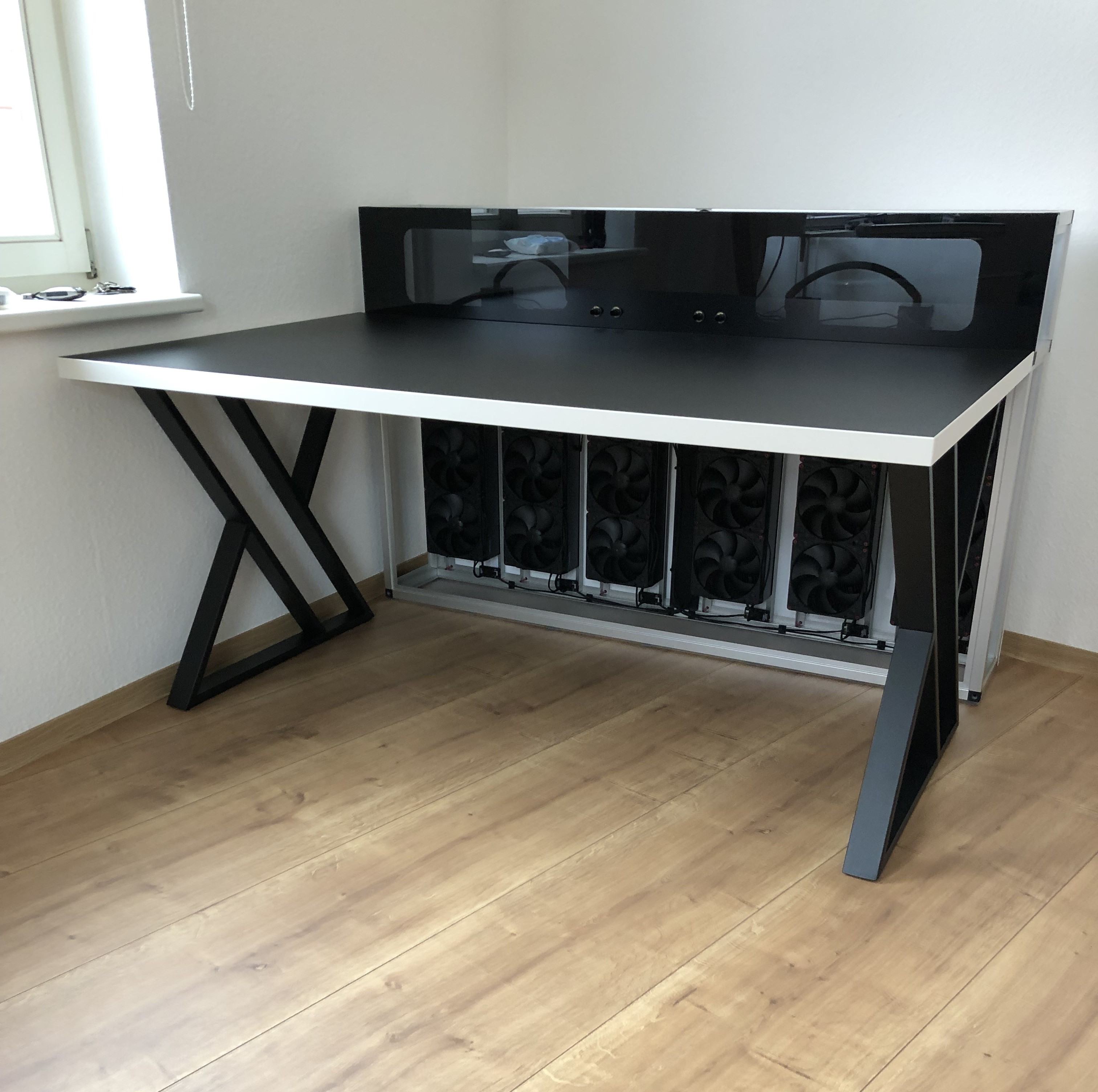

Jetzt verwechselst Du allerdings einiges hier ;) , mein TEC-Chiller hat mit den TEC CPU Kühler von den technischen Daten nichts gemeinsam.
Der TEC-Chiller (6 Tecs) ist natürlich etwas "drüber" in allen Bereichen, streite ich auch nicht ab und effizient ist sowas auch nicht sonderlich. War übrigens zuletzt 2021 im Einsatz und wartet auf sein nächsten Einsatz.
Warum Du allerdings so verbittert bist und mir dieses "Spielzeug" unbedingt schlecht reden möchtest geht mir nicht in den Kopf.
Du ziehst Dir schon wieder völlig falsche Daten zusammen, um Dir irgendwas zu beweisen und andere in ein falsches Licht zu rücken.
Für "MEINEN" Anwendungsbereich ist es doch aber genau dass was ich möchte! Ich möchte auch nichts anpreisen oder verkaufen, zumal dieses Produkt "END OF LIFE" ist bei EK Waterblocks.
Es ist und bleibt ein Nischenprodukt für eine ganz kleine Zielgruppe, die dich sowieso nicht betrifft mit deiner Luftkühlung. :)
Dein kleiner Luftkühler ist um Welten lauter in allen Bereichen und hinkt jeder halbwegs anständigen Wasserkühlung schon hinterher. Also wo ist jetzt der Punkt?

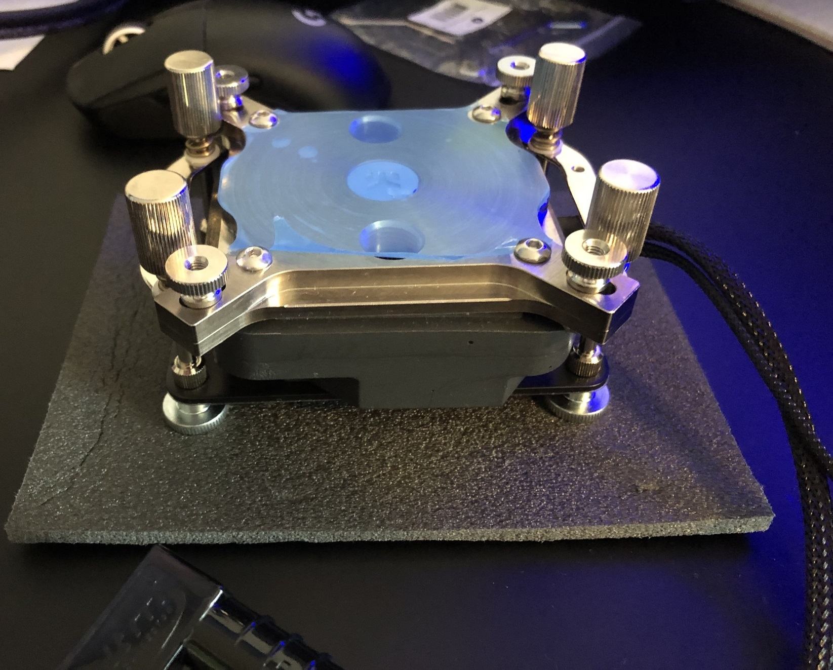

Ich brauch mich auch nicht schämen, denn dieses Produkt hat EK Waterblocks auf den Markt gebracht, geändert wurden von mir nur einige Kleinigkeiten. (TEC und Steuerung)
Wenn Du etwas für nicht sinnvoll erachtest, ist es natürlich vollkommen in Ordnung. Was Du hier aber betreibst geht in eine völlig falsche Richtung aus meiner Sicht.

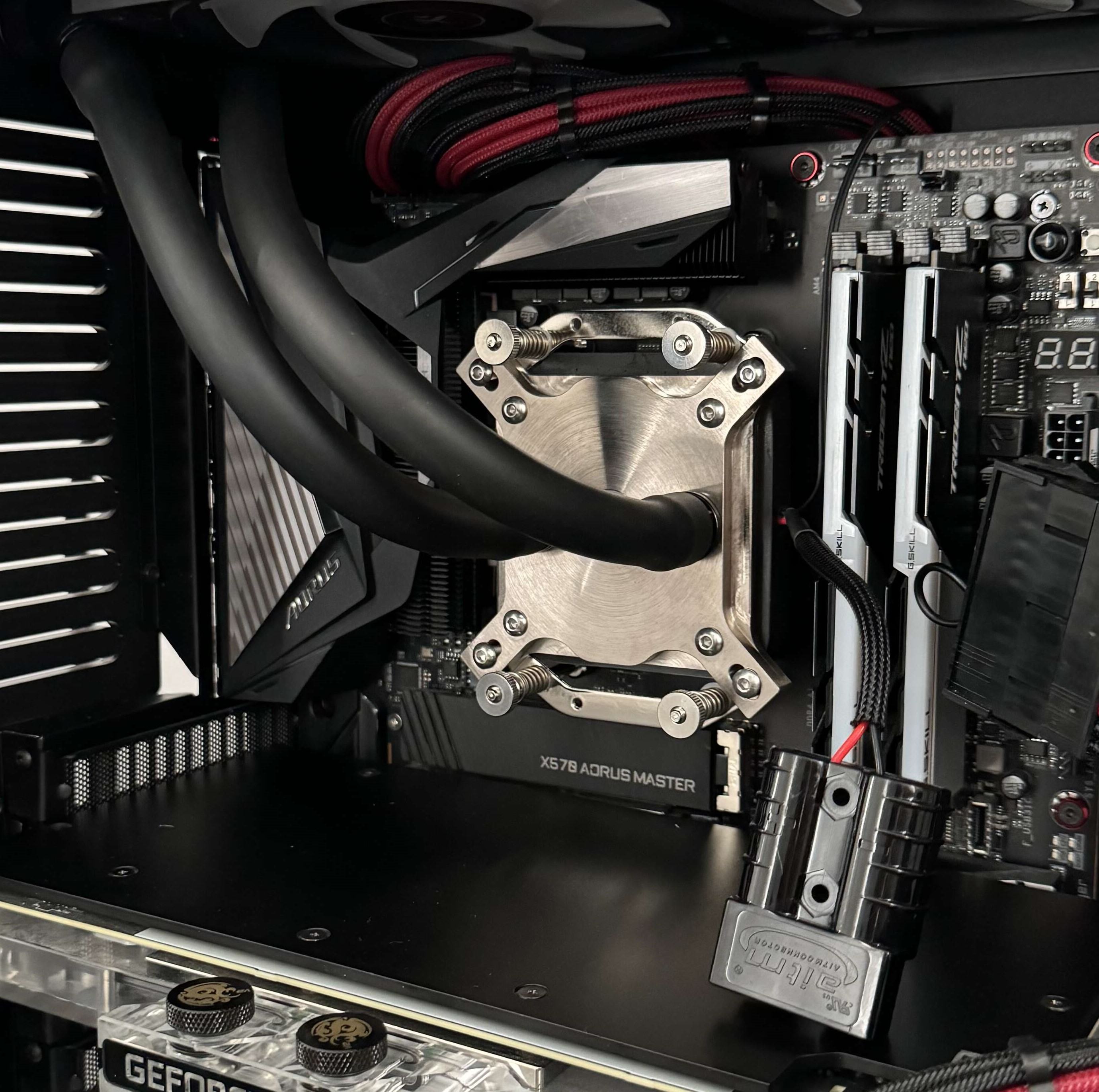

Hier kannst Du dich noch etwas ergötzen an den eingesetzten "unnützen" Kapital ;)
Wasserkühlung:
TEC CPU Kühler
TEC Chiller

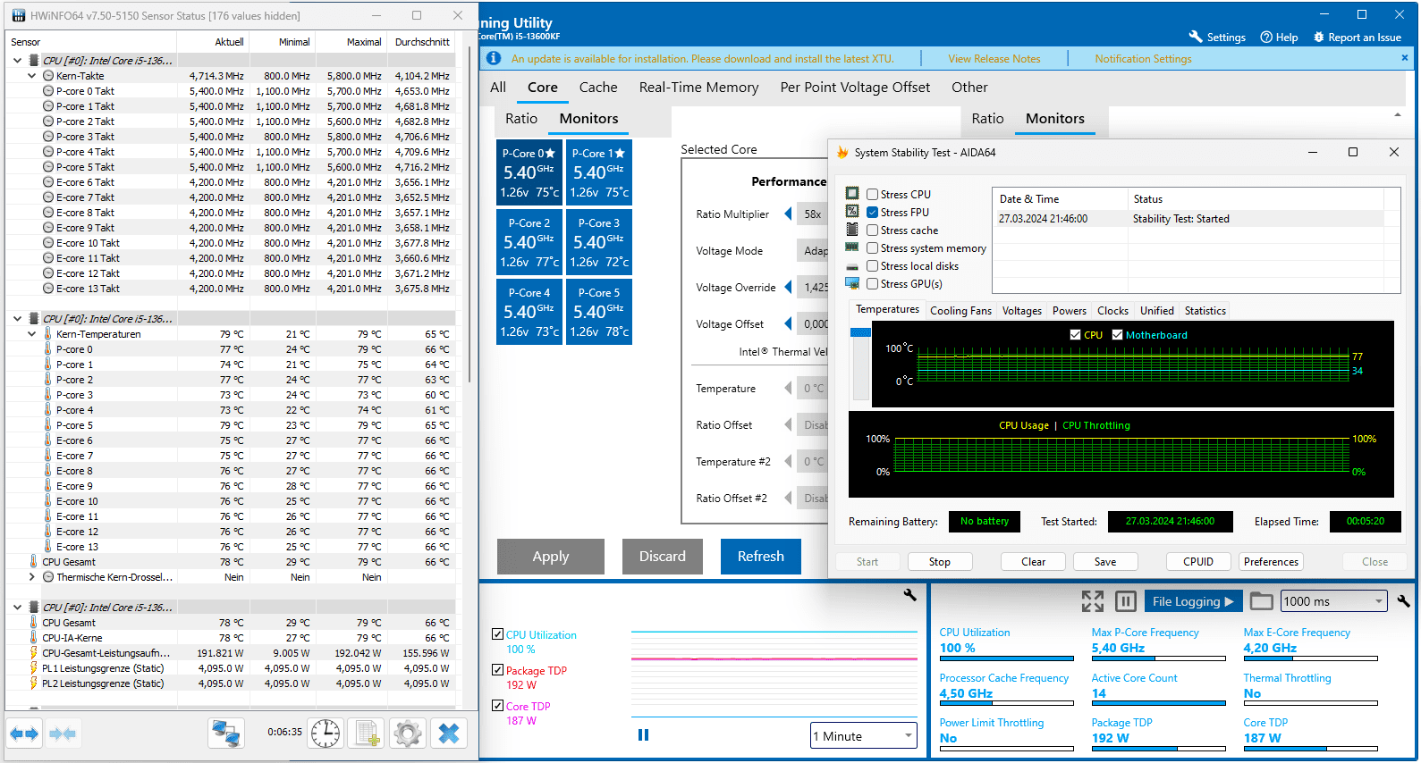

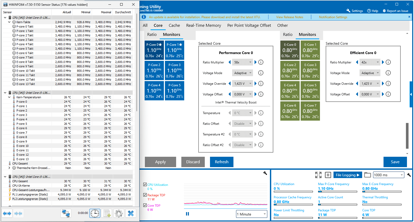

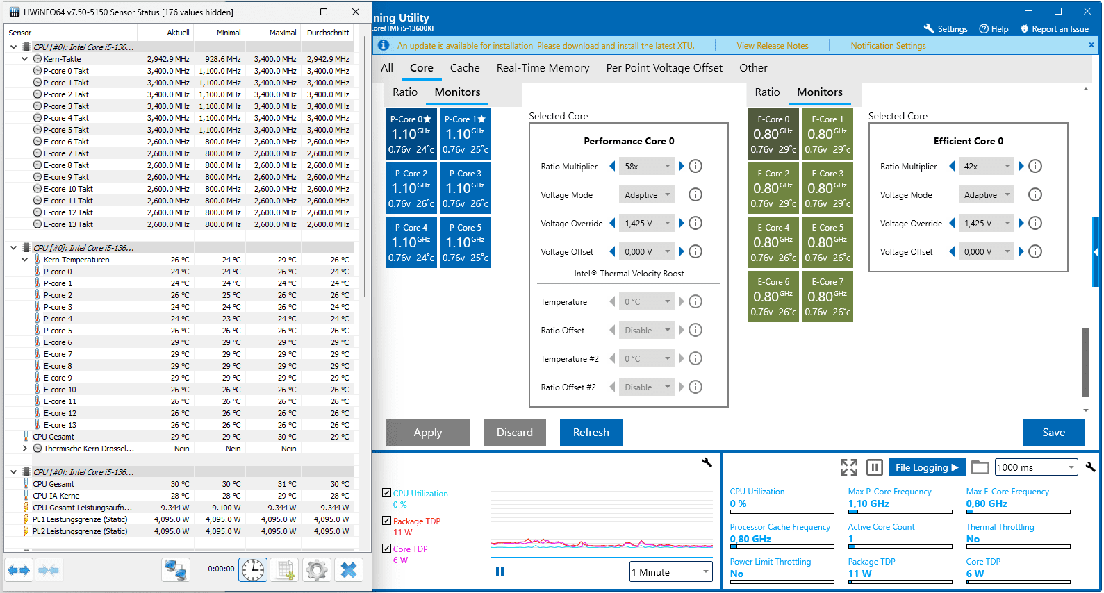

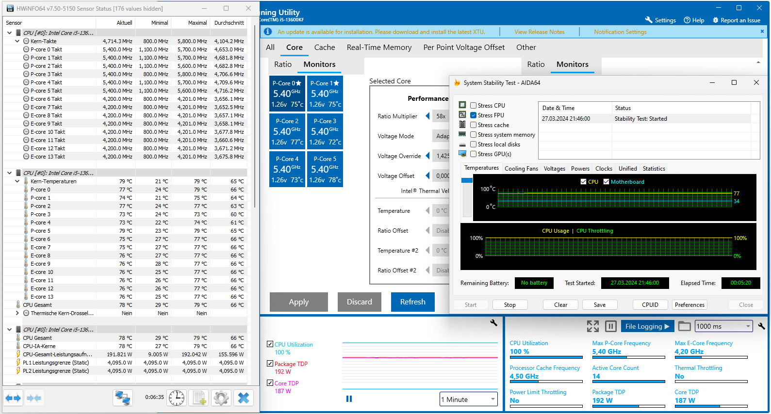

Temperaturen i5 13600KF @ 5,9GHz mit AiO WaKü DeepCool Gammaxx Rev.2 (Revision mit alten DC-Logo auf Pumpe) @ 6x AC Lüfter P12 PWM (Rev.4):
PL1/2: 4096W. unlimited (TAU ausgehebelt) / max. Last @ AIDA64 Stress FPU: 192 Watt / Energieplan: Ausbalanciert
Idle:
Last:
CBR23: Multi 25842 | Singel 2263
AI Overclock Timer: XMP Tweaked
Asus Multicore Enhancement: Enabled - Remove all Limits
Performance Core Ratio: By Core Usage
1Core Ratio Limit: 59
2Core Ratio Limit: 59
3Core Ratio Limit: 57
4Core Ratio Limit: 57
5Core Ratio Limit: 54
6Core Ratio Limit: 54
Specific Performance Core:
Core0 SR Limit: 58
Core1 SR Limit: 57
Core2 SR Limit: 56
Core3 SR Limit: 58
Core4 SR Limit: 57
Core5 SR Limit: 56
Efficient Core Ratio: Sync All Cores
All Core Ratio Limit: 42
AVX2 Ratio Offset to Per-Core Ratio Limit: User Specify
CPU Load Line Calibration: Level 4
Max. CPU Core Temperature: 90
TVB Voltage Optimizer: Disabled
Global Core SVid Voltage: Adaptive Mode
Offset Mode Sign: 1.172v
Addit Turbo Mode CPU Core Voltage: 1.425v

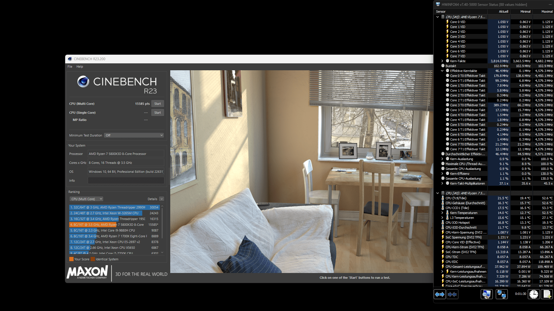

Habe inzwischen einen 5800x3d im Hauptrechner und einen 5700x3d am Simrig im Einsatz. Und trotz gleicher TDP-Angabe könnten die max. Temperaturen nicht unterschiedlicher sein.
der 5800X3D läuft in einem µATX Gehäuse mit einem Alpenföhn Brocken 4. Bei erträglicher Lautstärke erreiche ich ohne PBO-Tuning so 89C im Cinebench R23. Der 5700X3d hat nur den übrig gebliebenen Ben Nevis Advanced RGB Black bekommen. Hatte schon Bedenken, dass der evtl nicht ausreicht, aber im Cinebench erreiche ich damit nur 70°C. Kühlpaste ist bei beiden die MX6.
Ich muss aber noch dazu sagen, dass ich die Lüfter der beiden Kühler wegen der Optik getauscht habe. Evtl hat das auch noch einen Einfluss. Könnte man mal noch gegenprüfen, ob sich da etwas ändert.
PBO-Tuning bringt beim 5800X3D (-30) deutlich mehr als beim 5700X3d (-10). Scores sind ca. 14800 vs 13400.
Brauchst beim 5800X3D die PPT nur auf 88W begrenzen, dann taktet er auch nur noch bis 4,1GHz wie der 5700X3D, bleibt genauso kühl und hat eine ähnliche Punktzahl. Da brauchts dann nicht mal mehr den CO.
da nehm ich beim 5800X3d lieber noch die extra Leistung mit, damit er dann in extremsituationen noch die Reserve hat. Ich muss ehrlich sagen, dass ich einen solchen Unterschied nicht erwartet hätte, da ich davon ausgegangen bin, dass der deine ähnliche Spannung braucht, um die zumindest die niedrigeren Taktraten zu halten (quasi einfach schlechte chips, die es nicht zu einem 5800X3d) geschafft haben. Aber so viel scheint da nichtmal zu fehlen, wenn er denn dürfte.

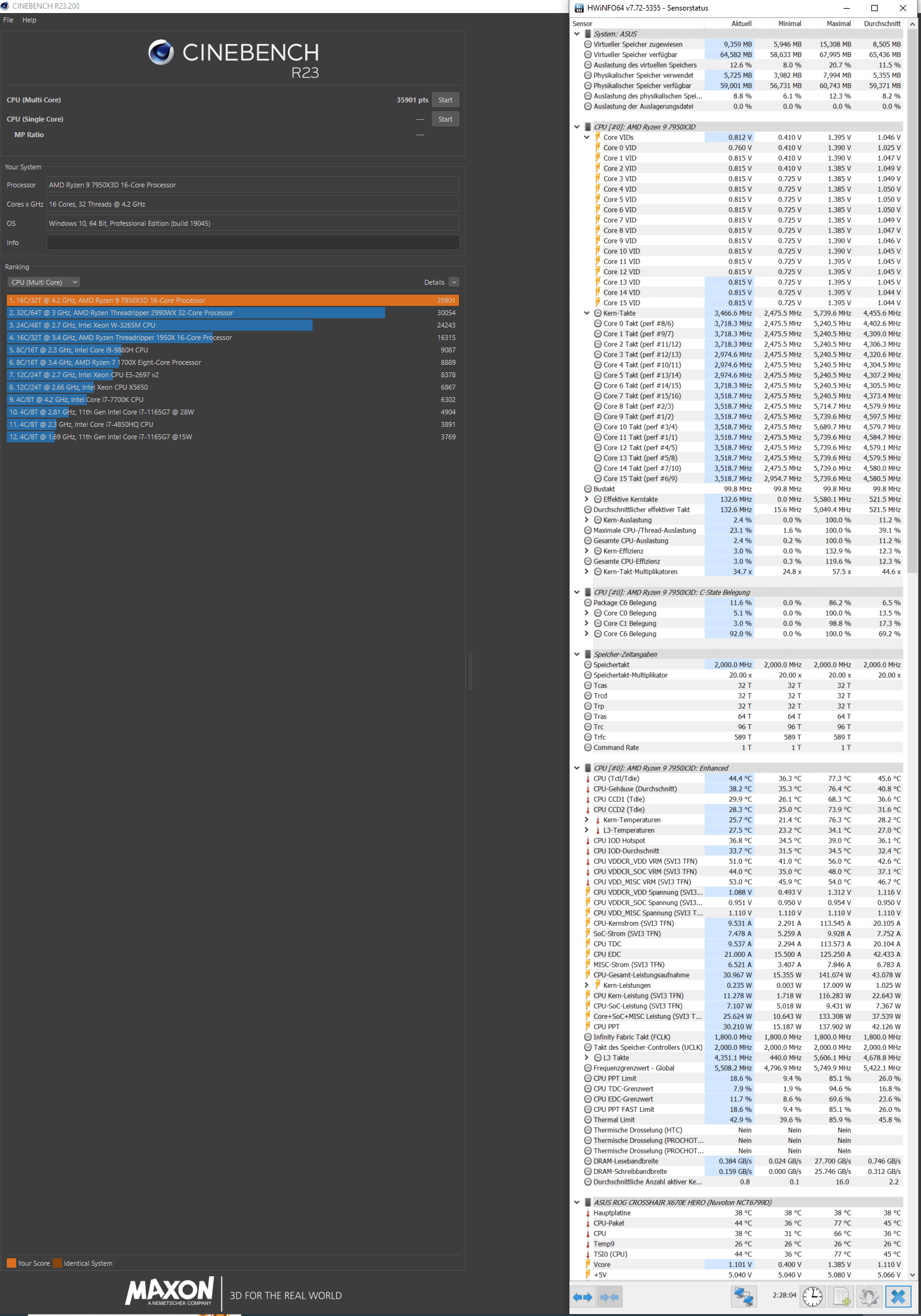

7950X3D mit Heatkiller IV, MORA 420
Idle Temp bei ca. 42-44° C.
Mal CB24 laufen lassen, da ging es auf bis 83 °C.
Raumtemperatur war 26° C.
Bin mir nicht sicher, ob der HK komplett angezogen werden muss :)

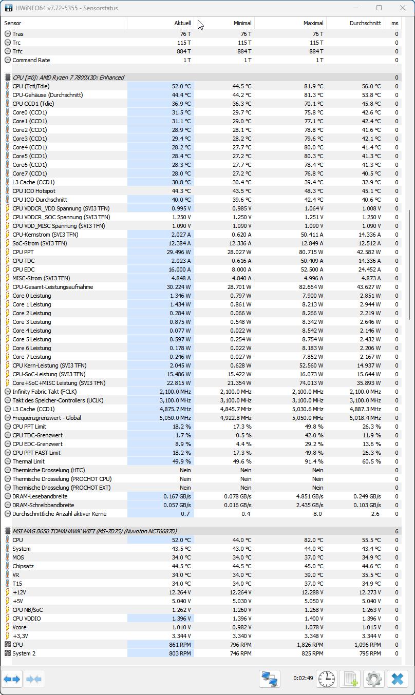

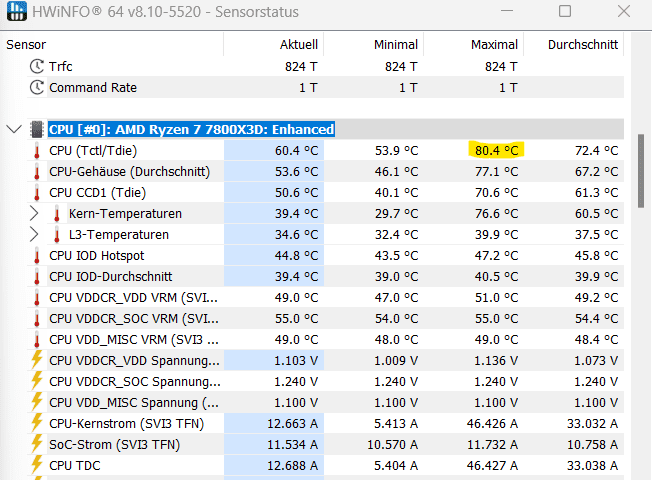

7800X3D...
Nach 15 Min Volllast (CPU-Z) maximal 80.4 °C... (Wassergekühlt, Cuplex Kryos)

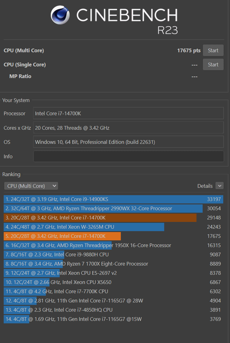

Hoffe ich bin hier richtig, und zwar auf welche Werte ich mein Powerlimit am besten einstelle für P1 und P2 im Bios.
Habe einen 14700k auf einem MSI Z790 Tomahawk und wenn ich beide auf 253w stelle dann habe ich 29148 Punkte, und bei P1 125w und P2 253w bin ich nur noch bei 17675 Punkten.
Was sollte man als Gamer hinterlegen? Kenne ich die Performance beim zocken, oder nur bei Benchmarks und anderen Sachen wie Rendering etc.?
PL1 = PL2 = 253 W ist Intels Empfehlung für das "Performance Profil" eines i7-14700K. Wenn Du spielst wird sicherlich PL1 nie durchgehend (wenn überhaupt) mit 253 W zum Tragen kommen. D.h. soweit Du kein thermal throttling mit z.B. HW-Info bei Deinen Spielen feststellen kannst, dann ist die PL1 = PL2 = 253 W Einstellung kein Problem = so richtig. Mit throttling bremst die CPU evtl. mehr als wenn man PL1 auf einen Watt-Wert knapp unterhalb des throttling senkt. PL1 ohne Grund bei einer K-CPU abzusenken ist etwas Sinnfrei.
