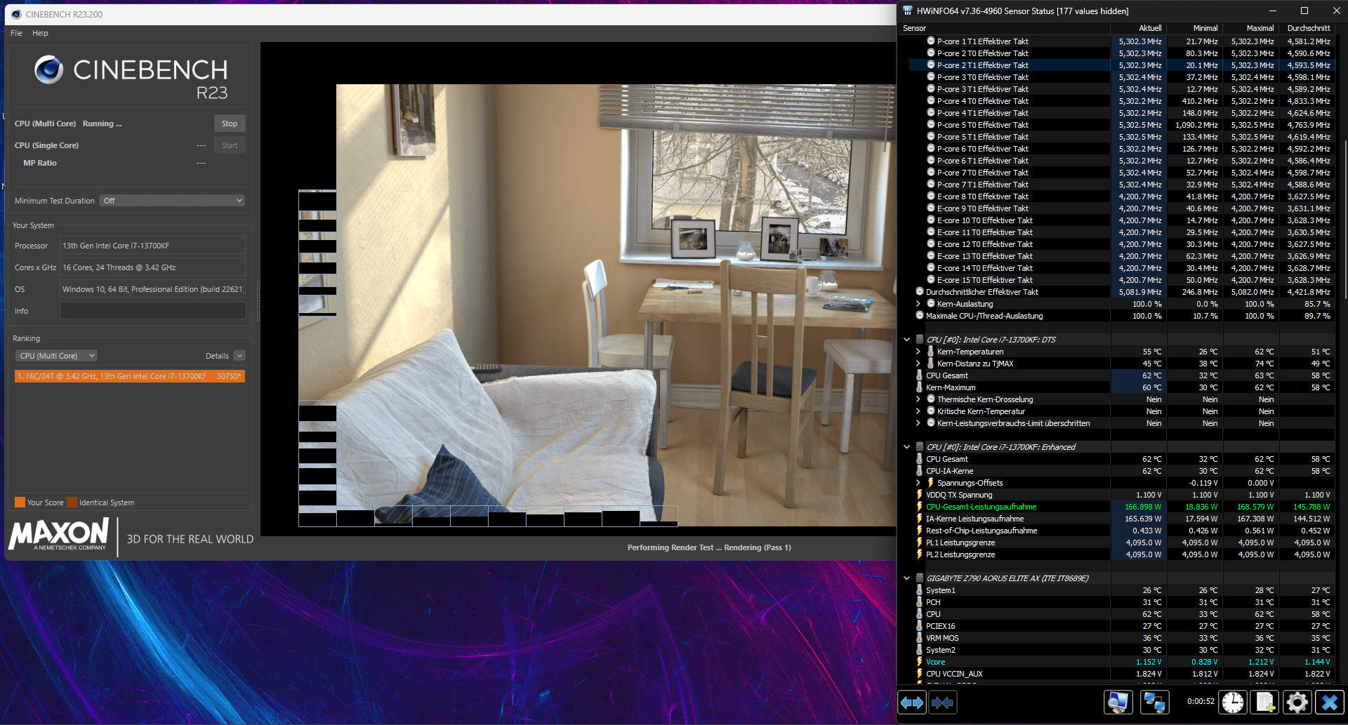

Ich finde deine 95° bei 1,28v total unbedenklich. Erstens läuft deine CPU im Alltag ja eh weit entfernt von 220W. Zweitens verglichen mit meinem I5-13600K @ 1,2v (CB23 = 95°C) und TR-PA120 @ 1400U/Min
passt das doch. Mach dir nicht so viele Gedanken über die Kühlungslösung. Setze deine Limit im Bios und hab Spaß mit der CPU :)
Liegt das denn bei CB23 Last an? Mit UV liege ich mit NH-D15 beim 13900K bei ca. 253W bei 95° aufm heissesten Kern.
Ja, Vcore bei Last. Jetzt komme ich mit 1,31V auf "nur" noch 220W und "nur" noch 95 Grad. Irgendwas scheint also mit der Spannung anders zu sein, vermutlich irgendwelche Spannungsspitzen die man nicht sieht, aber die CPU heißer machen. Werde jetzt noch den Kontaktframe verbauen und dann mal sehen.

So ich habe inzwischen einen Contact Frame und die CPU per PWM Offset auf -120mV gebracht. Da kommen bei Cinebench 1,24V raus max (ohne LCC). Während des Tests dann 1,204V. Die Temperatur liegt maximal bei 95 Grad, von daher bin ich erstmal zufrieden. Ich frage mich dennoch, wie manche es schaffen, dass die CPU nicht über 80 Grad kommt.
Ich habe meinen auch undervolted.
Komme nur bei sehr langen Volllasten (halbe Stunde Y-Cruncher) auf knapp 80° C , mit einem 280er Radiator...
Da ist dann aber auch die Wassertemperatur ziemlich hoch weil Radiatorlüfter und Gehäuselüfter nur mit 400-500 RPM drehen.
Raumtemperatur ca. 21° C.
Nutze auch einen Kontaktframe von Thermalright und Wärmeleitpaste die halt beim CPU Kühler dabei war.
Welche Wärmeleitpaste verwendest du denn?
Wie hoch ist die Leistungsaufnahme unter cb23 Last?
Geht auf ca. 220W-230W. WLP Thermal Grizzly Extreme und die von Alphacool. Nutze zudem das Alphacool Metall Backplate. Wie schaffst Du es auf nur 160W?

Undervolten halt. Ist aber teilweise stark abhängig der Chipgüte.

Pumpe läuft volle Power, ja. Die Radiatorlüfter laufen was die Silent Wings 4 Pro hergeben. Problem ist ja, dass die CPU sofort auf die 90 Grad geht und dann dort auch bleibt. Die Radiatoren können also noch gar nicht arbeiten. Selbst mit 1,18V (was nicht stabil ist) komme ich auf über 200W.
Das ist ja normal wenn man CB23 laufen lässt. 90° sind ok währenddessen und ich würde sagen dann ist jetzt alles i.O.
Kannst ja noch austesten was die stabile min vcore ist.
