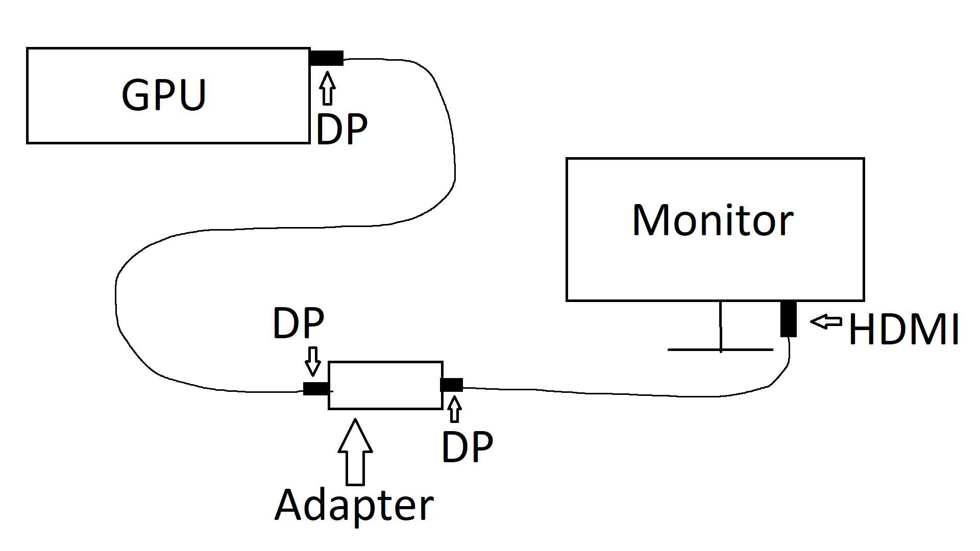

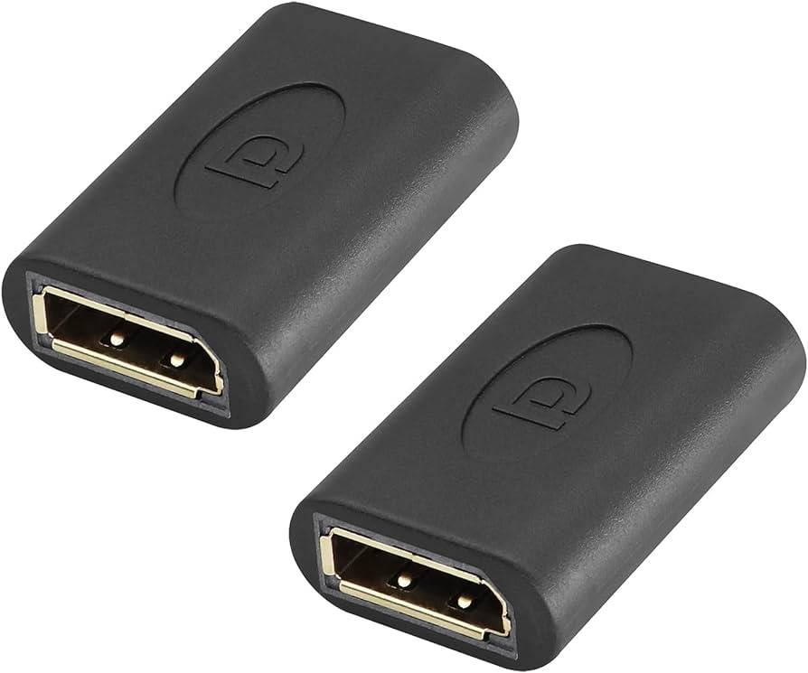

Nun war mein Gedanke das ich mir einen Adapter von weiblich DP auf weiblich DP kauf. Dann nehme ich ein 19 Pin DP kabeln, steck das in die GPU, das andere ende in den Adapter, in den ich dann ein DP auf HDMI Kabel stecke und die HDMI Seite in den Monitor/Fernseher. Ich hab das mal ganz Professionell mit Paint versucht zu erklären :d

Ja probier es mit einem Adapter. Ich würde aber die Wandlung direkt an der Grafikkarte vollziehen um Verluste gering zu halten. Also Adapter mit kurzer Kabellänge z.B.

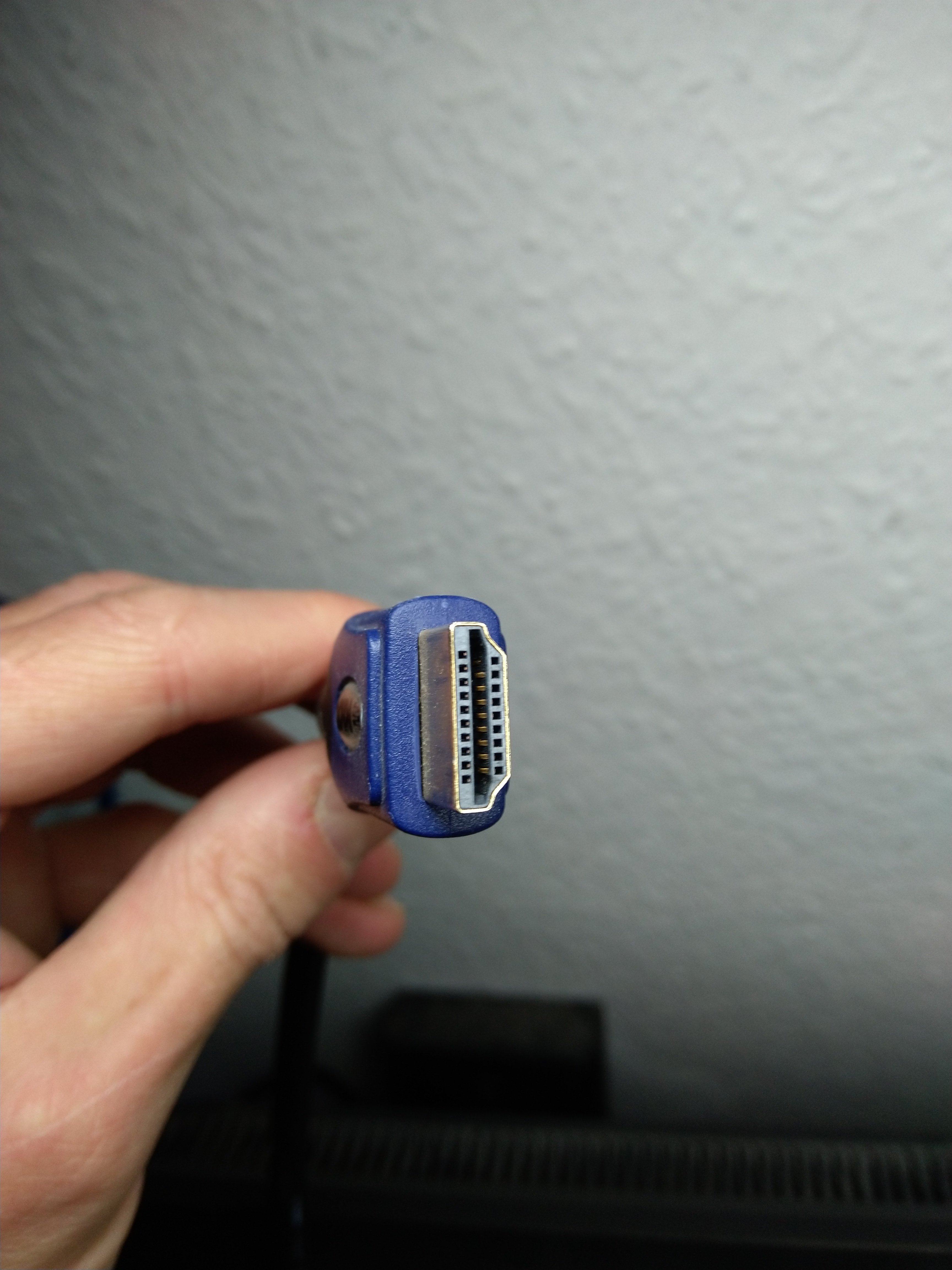

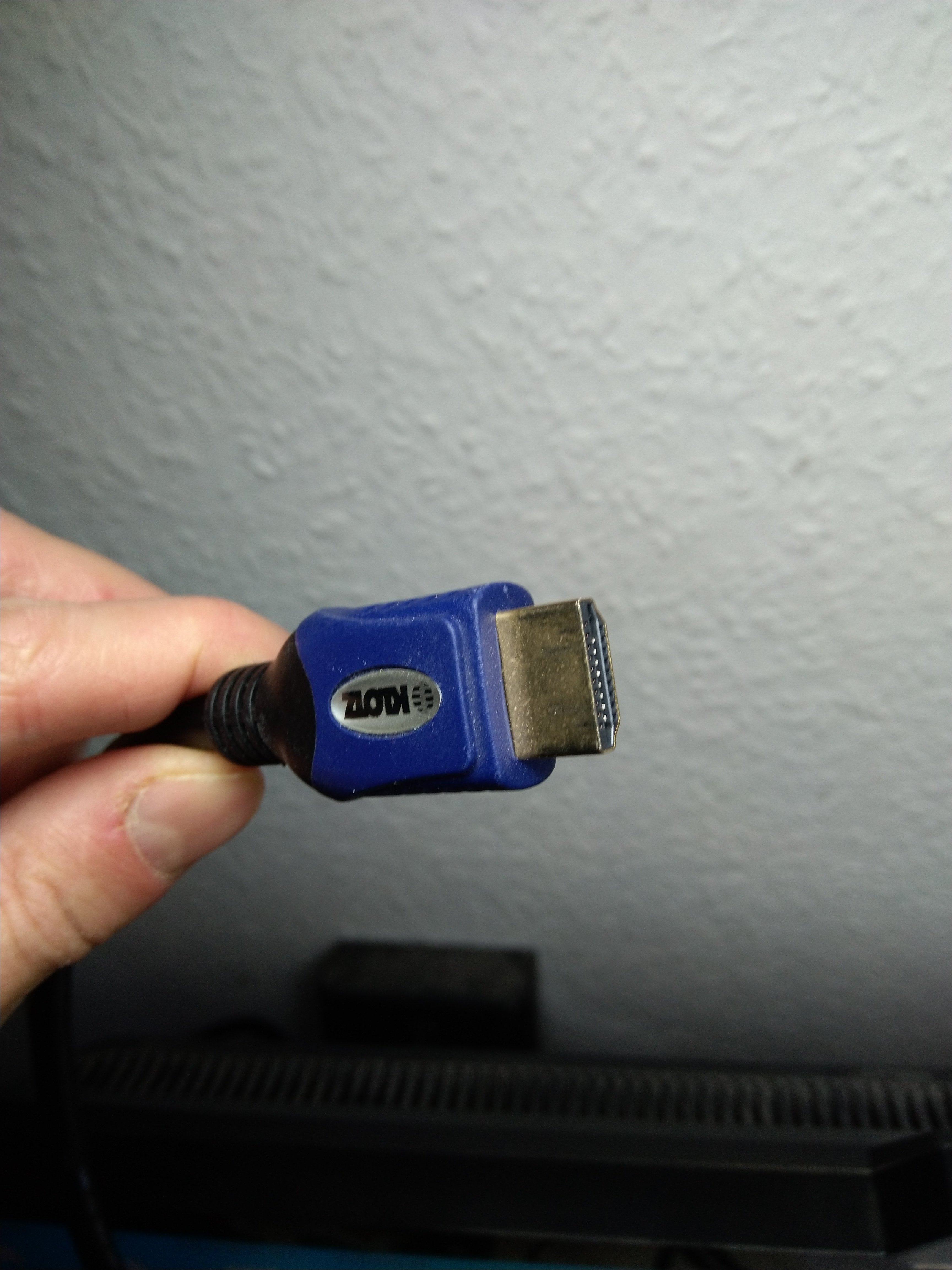

Ich habe hier noch ein Adapter und ein Klotzkabel:
Ich kann dir damit auch nicht garantieren das es klappt aber es ist immerhin eine Chance. Bei mir habe ich auf anhieb ein Signal.
Der Adapter hat auch eine LED das anzeigt ob das Signal durchgereicht wird oder nicht. Man sieht einfach das es Qualität ist. LED und die Einrastung.(siehe Bilder)
Wenn du möchtest kann ich es dir schicken. Wenn es klappt spende eine Kleinigkeit an die Die Tafel oder so.
