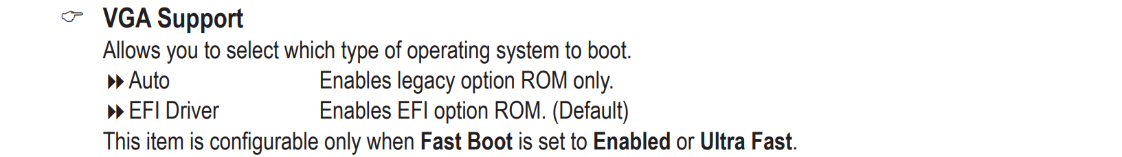

Was ist den hier eingestellt? Es kann nämlich sein das die IGPU ggf. nur mit EFI Treibern den DP initieren kann.
Sprich erst Start HDMI->Windows OS boot-DP aktiviert sich->Neustart ->DP geht wieder. Wichtig ist hier das du UEFI bootest.
Das hat möglicherweise tatsächlich etwas mit der Einstellung im Bios zu tun.

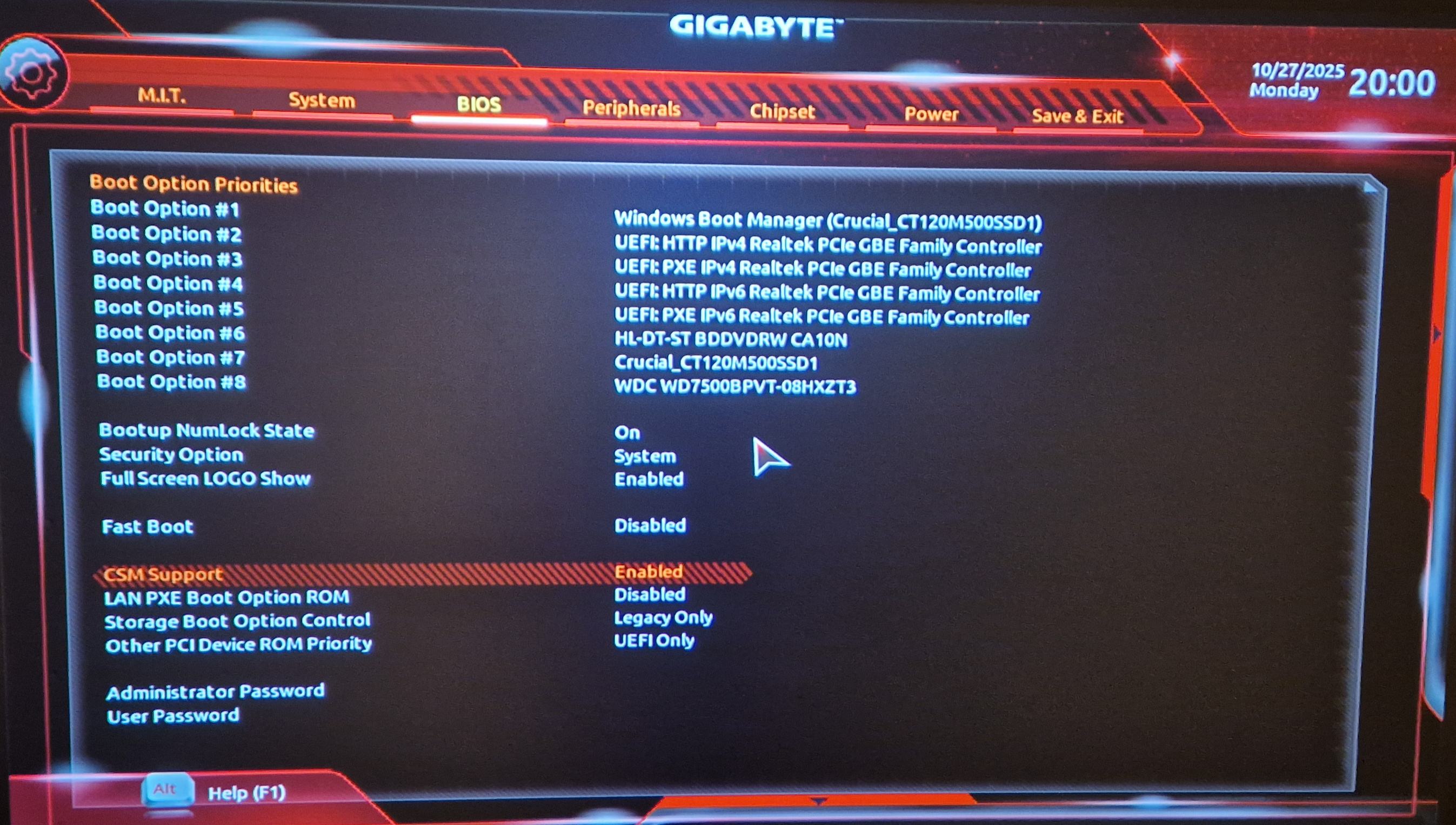

Auch mal prüfen ob Uefi Boot aktiviert ist, auf CSM bzw. Legacy Boot gibt es wahrscheinlich Probleme, weil die AMD und Intel iGPU Uefi Boot voraussetzt.

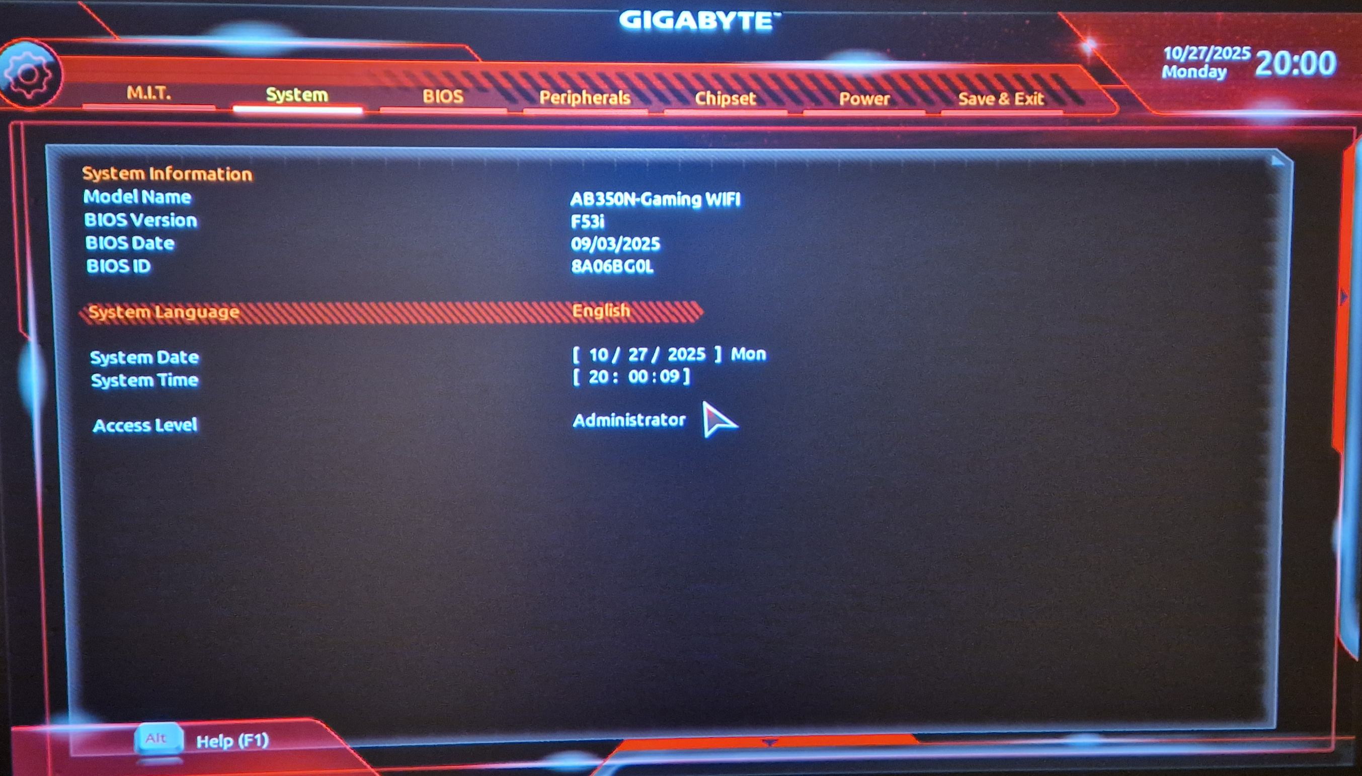

23.10.2025: Update BIOS auf Version F53i. Keine erkennbare Veränderung.

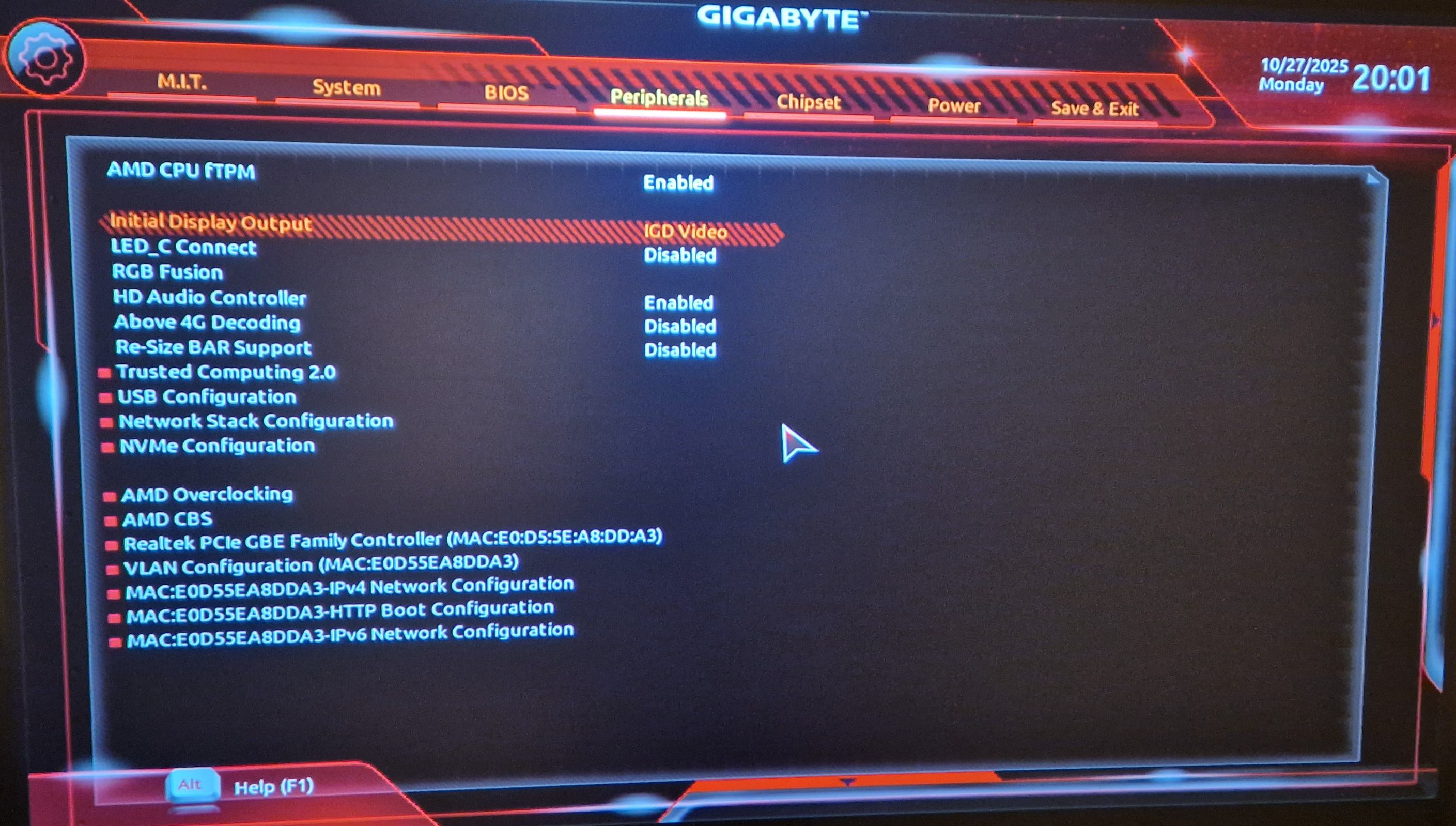

Bei BIOS Upgrades bzw. nach dem CMOS-Reset habe ich in der Regel immer nur 2 Einstellungen von den Defaultwerten geändert: CPU- und System-Fan auf "Silent" und die LED-Beleuchtung im Inneren abgeschaltet.
Nur jetzt, seit den DisplayPort-Problemen, habe ich auch den "Initial Display Output" auf "IGP" (statt Auto) gesetzt und das CSM einmal testweise abgeschaltet. Ohne Erfolg.
Sorry für den vielen Text, aber vielleicht gibt es ein Detail, das euch hilft. Ich tippe immer noch euf einen Hardwaredefekt am Mainboard oder der CPU/IGP.
Den "VGA-Support" kann man nur umschalten, wenn "Fastboot" aktiv ist. Das hatte ich nie.

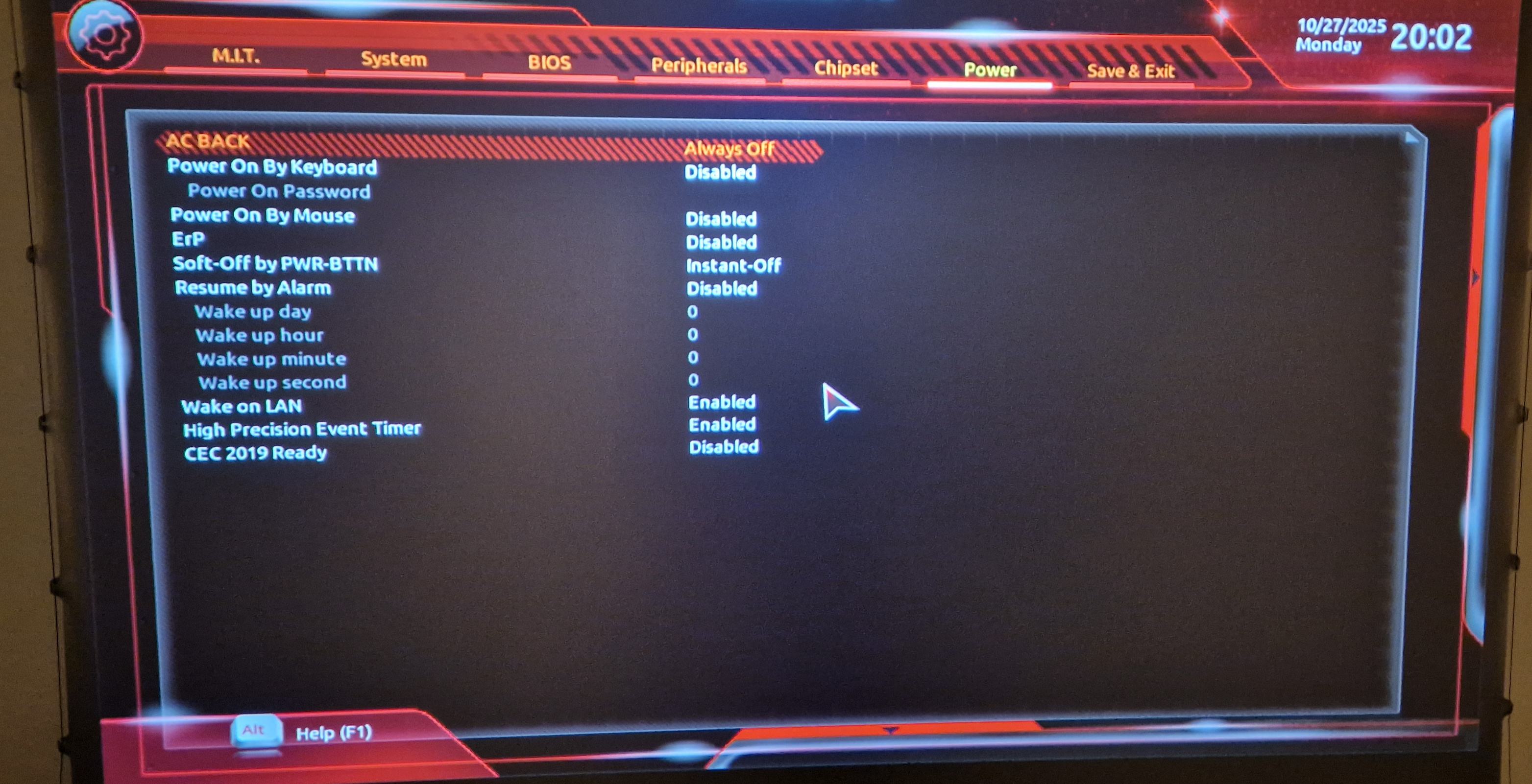

Hier die momentanen BIOS Einstellungen:

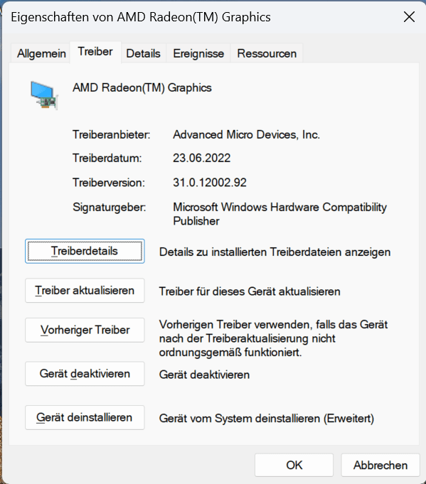

Hier der Screenshot vom Gerätemenager / Grafiktreiber. Ist von AMD.

GraKa Treiber ist von "Anno Tobak".
Chipsatztreiber auch?
Vor einem BIOS-Update immer den letztverfügbaren Chipsatztreiber installieren, hast du das gemacht?

Ich würde auch erstmal neue Treiber empfehlen.

Ich habe jetzt die beiden Treiber aktualisiert. Leider, aber im Rahmen des zu erwartenden, keine Änderung.
Leute, ich schätze es sehr, dass ihr mir helfen wollt. Aber denkt ihr wirklich, dass neue Windows Treiber etwas bewirken, wenn nicht einmal das BIOS über den DisplayPort angezeigt wird? Noch bevor Windows überhaupt gestartet wird?

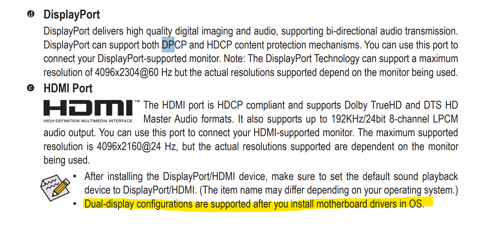

Schau dir bitte auch die Mainboard Anleitung an, dort stand ein Hinweis über Dual Betrieb.

Weil wieder so ein fachmännischer Kommentar kommt ohne die Anleitung gelesen zu haben. Den Ausschnitte hatte ich weiter oben gepostet.
Was genau hat Dual Display damit zu tun, das nicht mal Single Display funktioniert? Sprachverständnis liegt dir nicht so, oder?
macht was ihr wollt :bigok:
