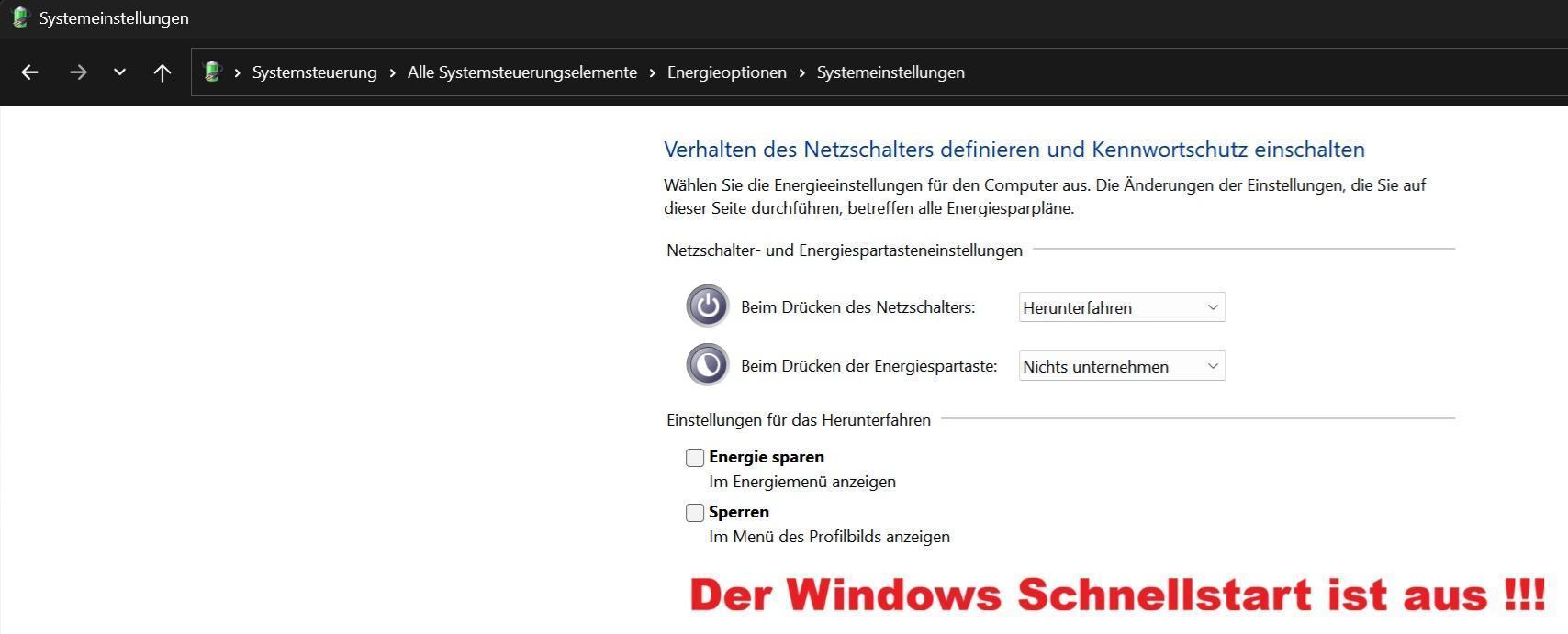

Den Windows Schnellstart und Ruhezustand über das Terminal als Administrator deaktivieren, Anleitung unten.
Es gibt keine Bestätigung das der Schnellstart deaktiviert wurde im Terminal, bei den Energieoptionen fehlt der Schnellstart aber, das ist die einzige Bestätigung.

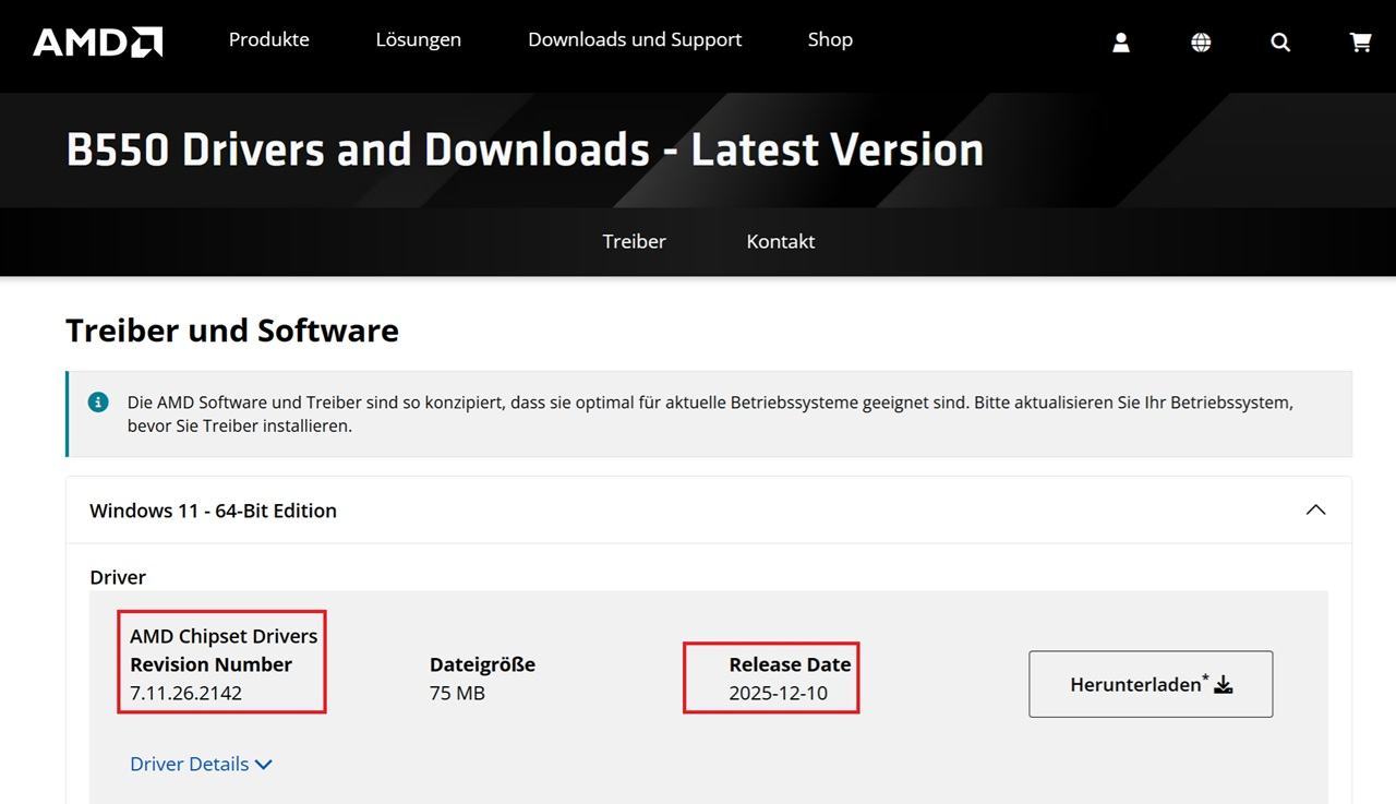

Den aktuellen AMD Chipsatztreiber von der AMD Webseite Version 7.11.26.2142 vom 10. Dezember 2025 installieren.

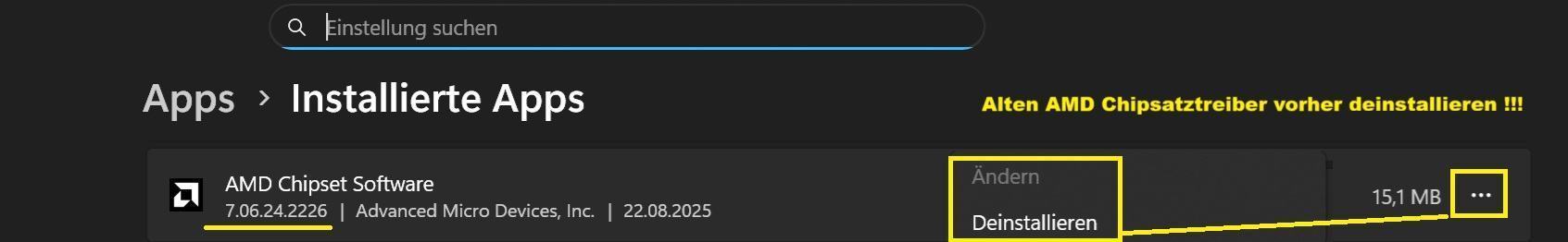

Den alten AMD Chipsatztreiber vorher bei installierte Apps deinstallieren.

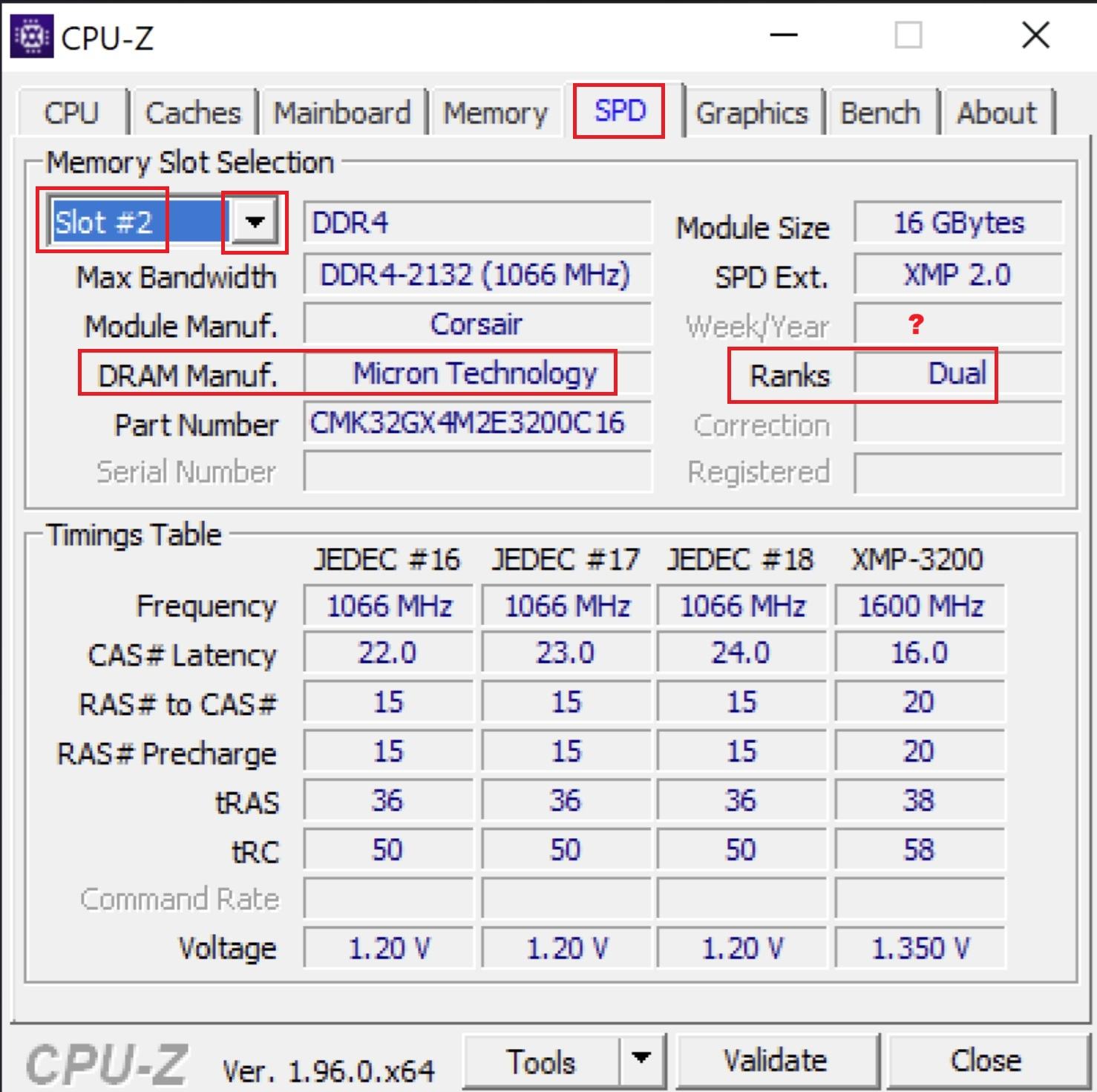

Stell mal den fclk manuell auf 1600 und uclk auf 1:1 und schau ob dann die 3200 beim Ram anliegen und les mal mit CPU-z das xmp Profil des Arbeitsspeichers aus.
