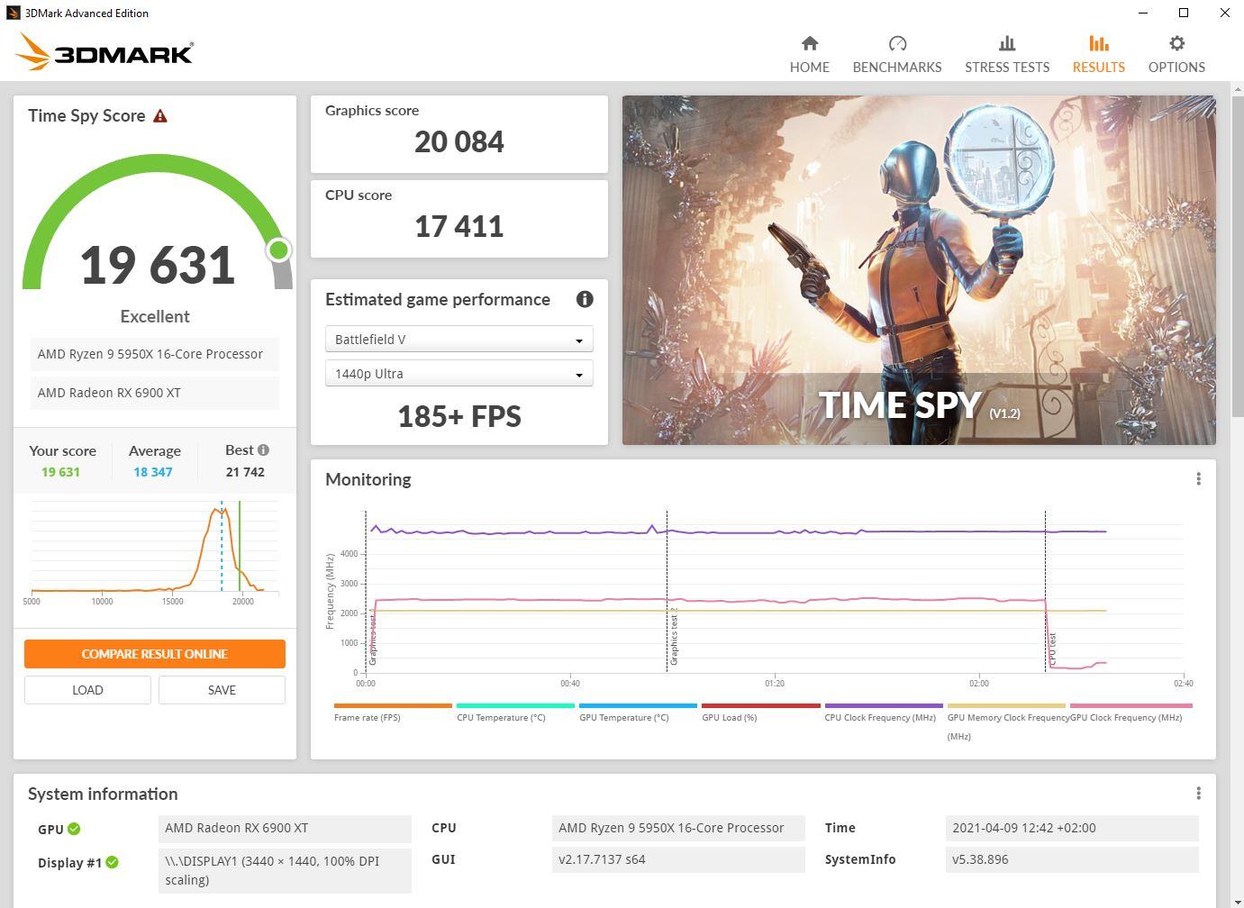

Mein erster Versuch mit der 6900XT REF (noch unter Luft) sieht doch gar nicht so schlecht aus?

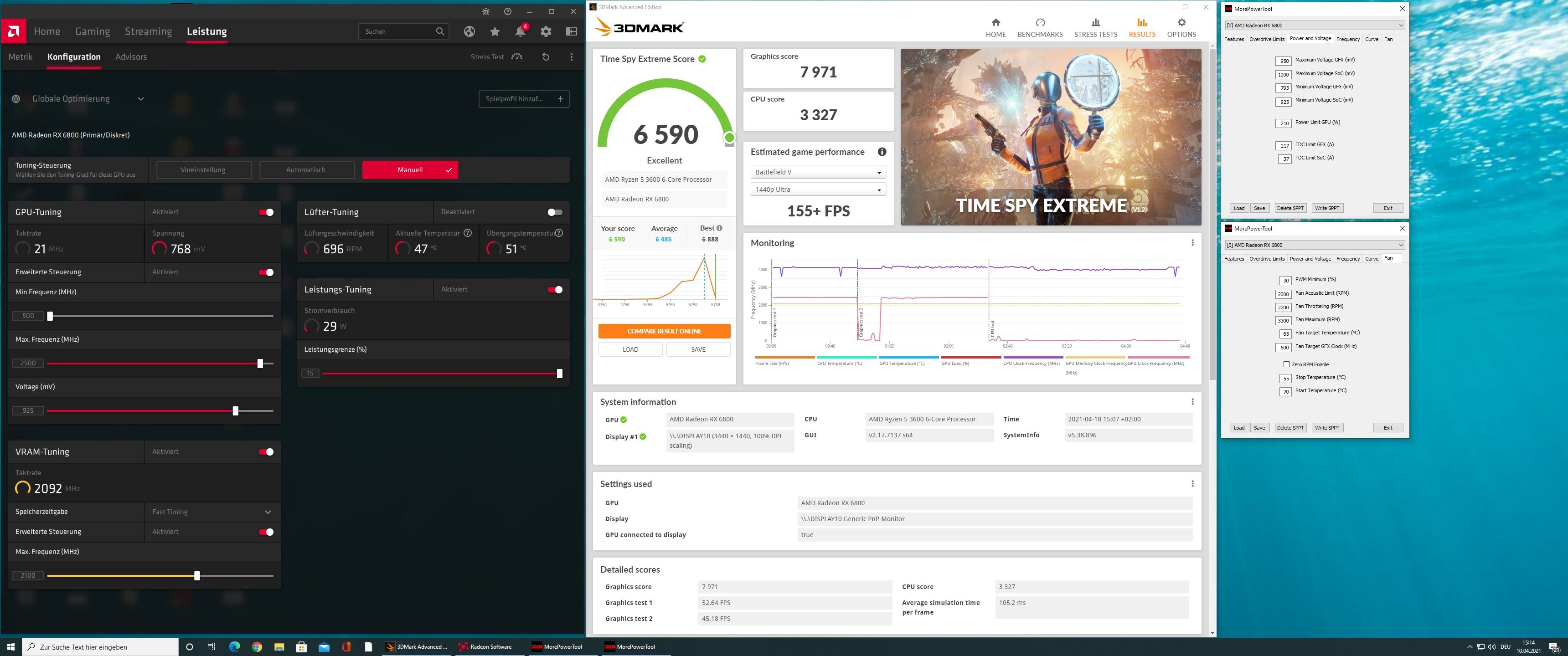

Fahre für normalen Alltag ganz gut mit dem folgenden Settings:
Bringt zwar keine Rekordwerte aber immerhin 20300 Gpu-Score bei 255w PL, sollte also eigentlich auch unter Luft leise machbar sein so in der Art und ohne groß mit MPT rumspielen zu müssen.

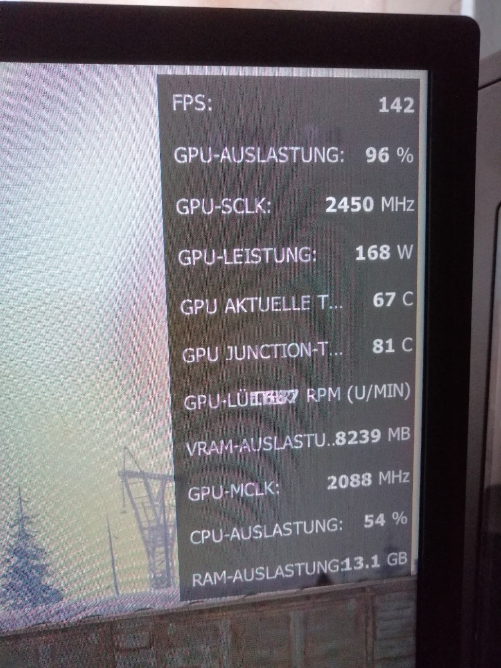

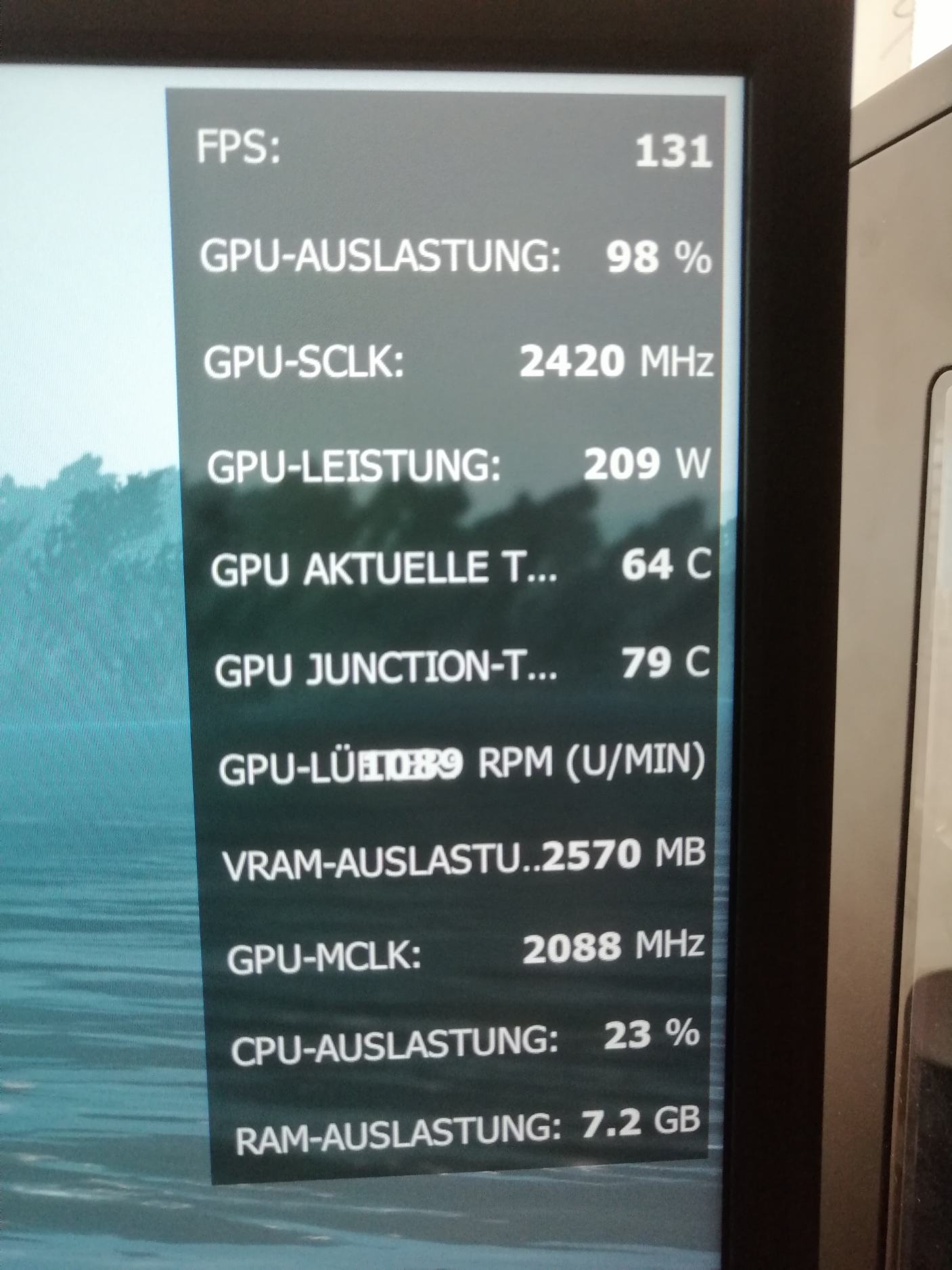

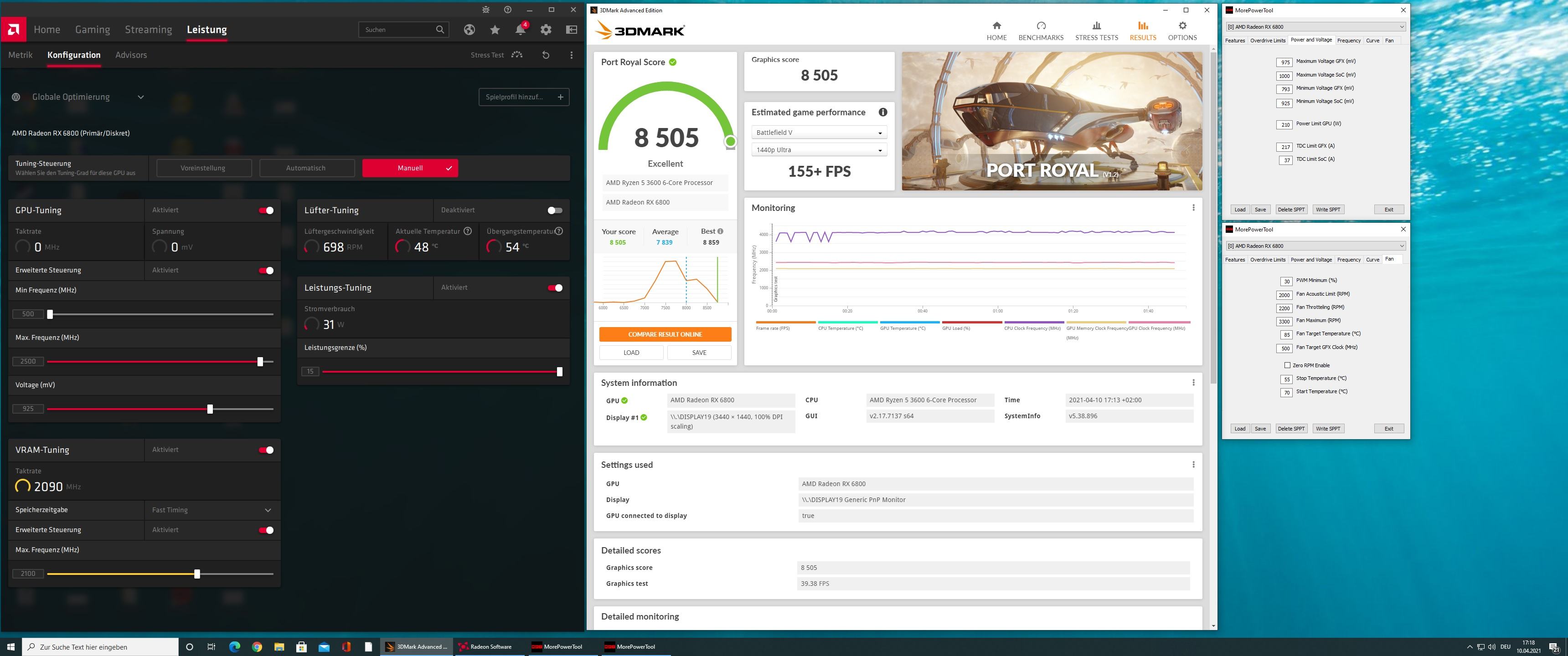

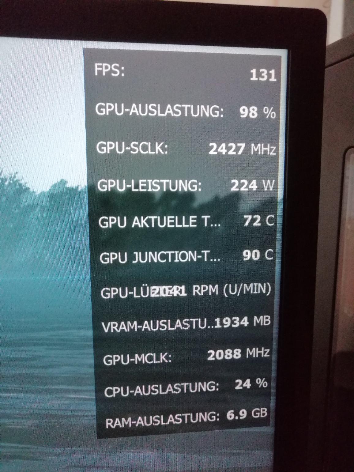

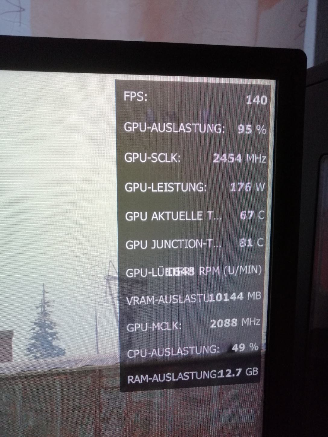

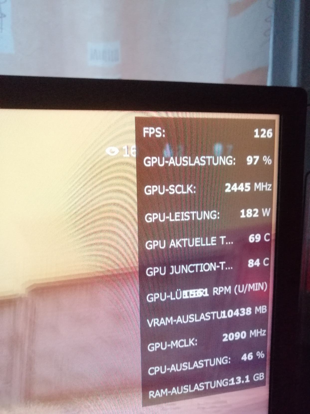

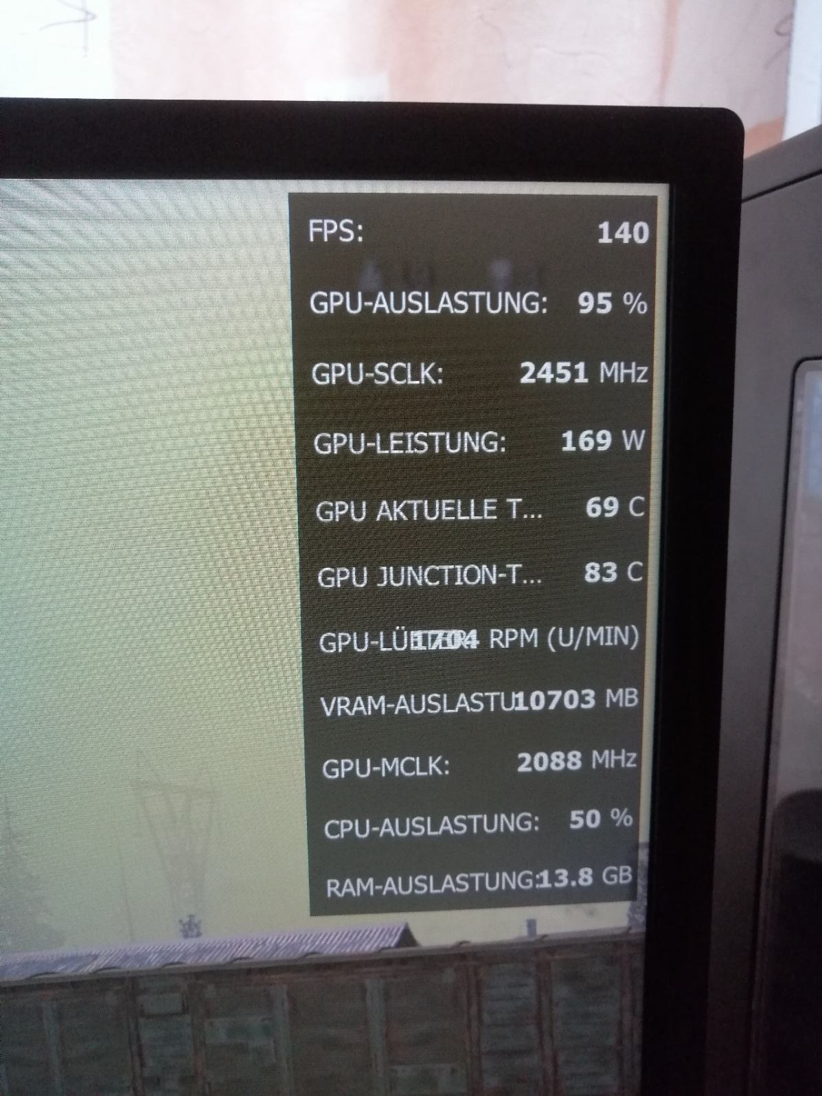

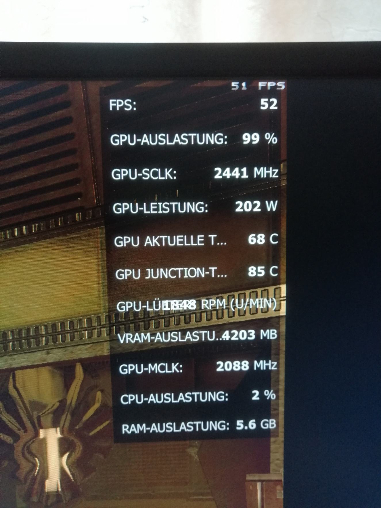

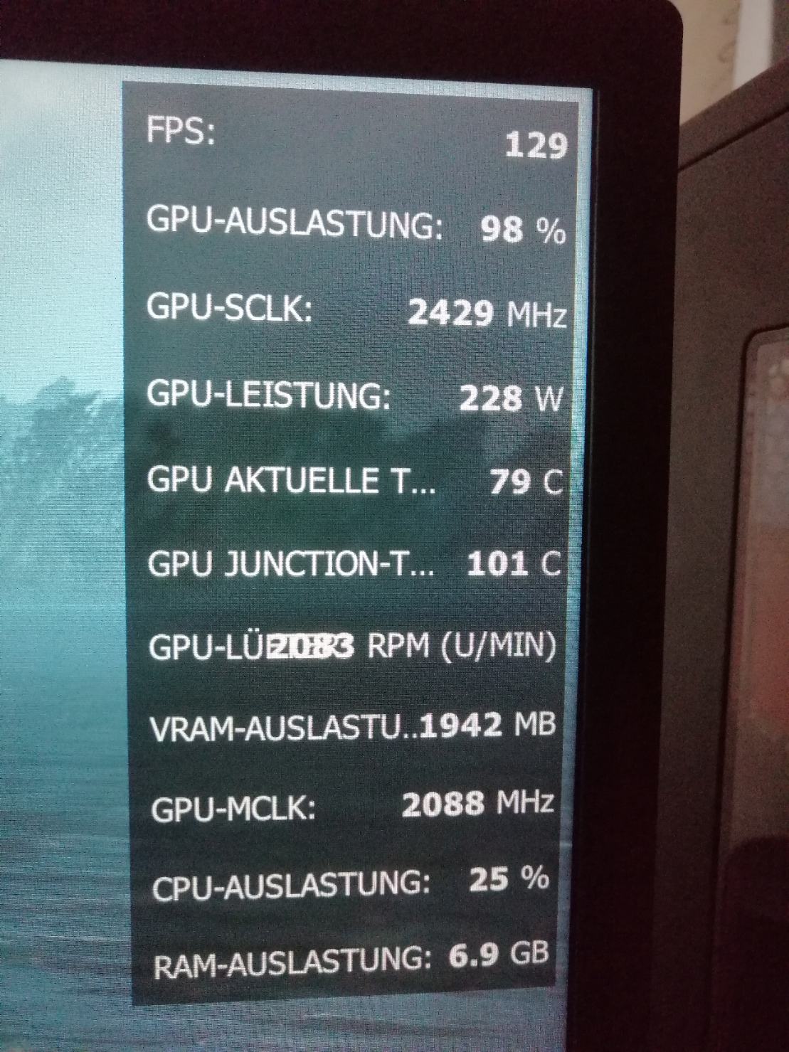

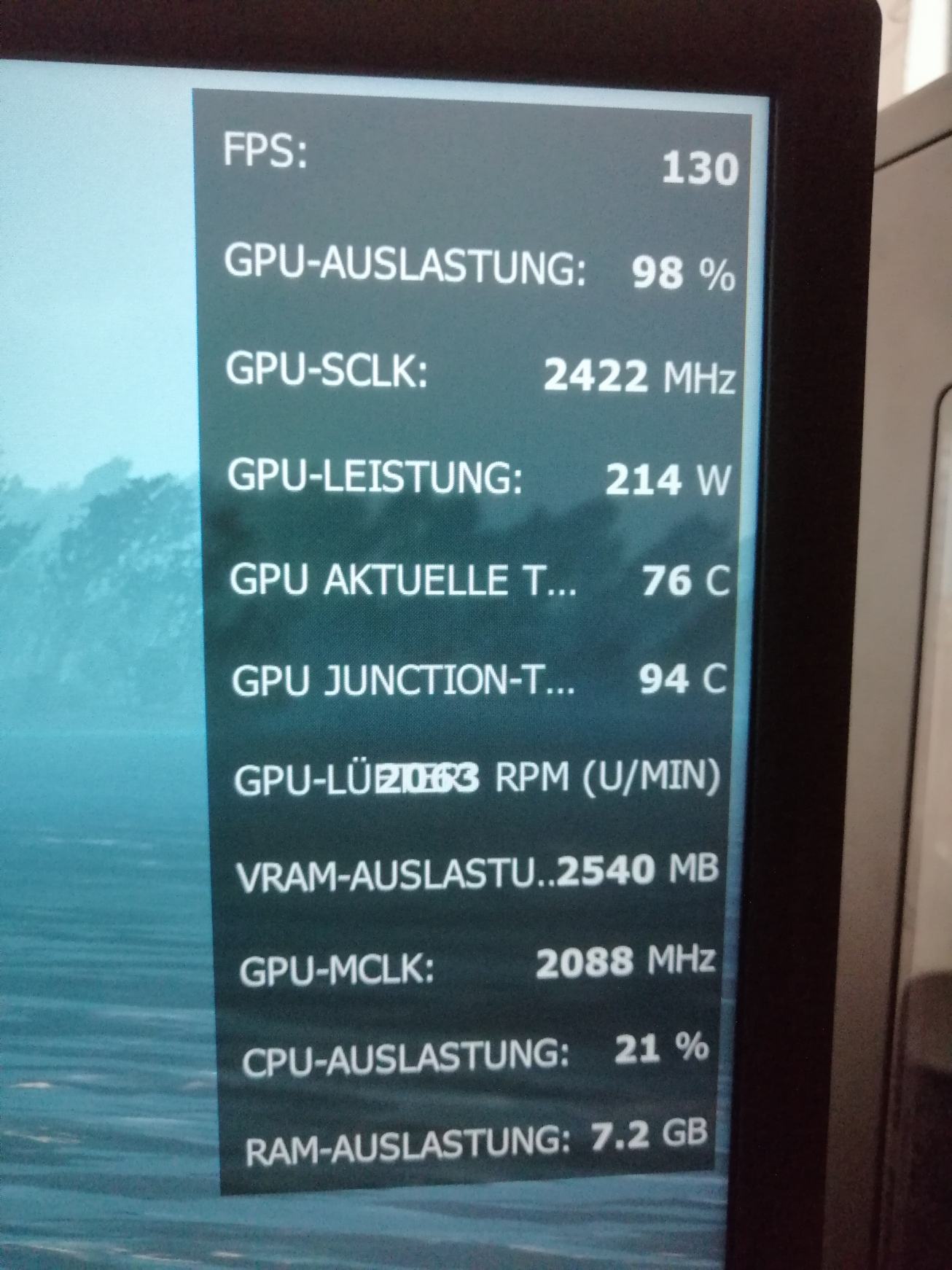

So, nach mehreren Stunden benchen heute, komme ich mit ein paar Erkenntnissen zur Max-MPT-Spannung wieder. Ich wollte eigentlich noch ein Max-OC mit 2525 - 2560 MHz Max-Takt ausloten und in diesen Vergleich ziehen, aber nun ist es etwas spät geworden für ein weiteres Drittel der Arbeit und noch mehr, da ich auch nur ein Max-OC für mich akzeptieren würde, was überall stabil wäre.
Also hier sind dann die ersten beiden Tabellen. Die Settings sind gleich außer die Max-Spannung ist einmal bei 950 mV und einmal bei 975 mV (für Settings in die Anhänge schauen).
950 mV / 2500 MHzPort RoyalTimeSpy ExtremeTimeSpyQuake 2 RTX (1440p, RT @ low, kein AA)Witcher 3 (3440 * 1440, Ultra, kein Hairworks)Warzone (3440 * 1440, Ultra + RT + Custom FOV)
FPS / Score8496 GPs7971 GPs16743 GPs51 FPS131 FPS142 FPS
Takt (nach 1 Min., oder Avg. bei den Benches)2428 MHz2138 MHz2340 MHz2443 MHz2420 MHz2450 MHz
Watt? (Messung mittels RO / HWInfo schwer möglich ohne Scores zu verfälschen)? (hier sollte das PL voll ausgereizt werden an zwei kurzen Stellen)? (ähnlich zu TSX)188 W ("Messung" mittels Foto vom Radeon Overlay)209 W168 W
typ. Temperatur (nach 1 Min.)65 °C Core (laut 3DMark)63 °C Core63 °C Core67 °C Core / 83 °C HS64 °C Core / 79 °C HS67 °C / 81 °C HS
Takt (nach 10 Min.)/ (läuft keine 10 Min.)//2445 MHz2422 MHz2451 MHz
Watt (n. 10 Min.)///193 W214 W169 W
Lüfter-RPMs (n. 10 Min.)///200720631704
Temperatur (n. 10 Min.)///71 °C Core / 87 °C HS76 °C Core / 94 °C HS69 °C Core / 83 °C HS
Spielgefühl (n. 10 Min.)///nicht ganz flüssig, super konsistent, je nach FPS-Abfall zeitlich leicht "gezogene" Bewegungensehr flüssig, gelegentlich super kurze Nachladerucklersuper flüssig, 1 kurzer Hoppler beim Sliden
975 mV / 2500 MHzPort RoyalTimeSpy ExtremeTimeSpyQuake 2 RTX (1440p, RT @ low, kein AA)Witcher 3 (3440 * 1440, Ultra, kein Hairworks)Warzone (3440 * 1440, Ultra + RT + Custom FOV)
FPS / Score8505 GPs7960 GPs16731 GPs51,5 FPS131 FPS140 FPS
Takt (nach 1 Min., oder Avg. bei den Benches)2433 MHz2381 MHz2415 MHz2441 MHz2427 MHz2454 MHz
Watt???202 W224 W176 W
typ. Temperatur (nach 1 Min.)68 °C Core (laut 3DMark)66 °C Core67 °C Core68 °C Core / 85 °C HS72 °C Core / 90 °C HS67 °C / 81 °C HS
Takt (nach 10 Min.)/ (läuft keine 10 Min.)//2442 MHz2429 MHz2445 MHz
Watt (n. 10 Min.)///205 W228 W182 W
Lüfter-RPMs (n. 10 Min.)///204320831561 (war kurz zuvor an einer "kühlen" Stelle)
Temperatur (n. 10 Min.)///71 °C Core / 87 °C HS79 °C Core / 101 °C HS69 °C Core / 84 °C HS
Spielgefühl (n. 10 Min.)///vergessen, muss das nochmal testen.gelegentlich super kurze Nachladeruckler, leichte FPS-Drops (~ 3 FPS, da die Temps zu hoch sind)super flüssig, keinerlei Drops
Fazit:
so, nun wofür das Ganze? Ich wollte halt wissen, wie stark der Einfluss der Spannung ist. Eine Art Evaluation, ob ich beim 24/7-OC höher mit der Spannung gehen sollte und es immer noch vernünftig wäre. Zudem sind Frequenzen über ~ 2520 MHz je nach Bench bei 950 mV schon nicht mehr stabil. Mit 975 mV kam ich halt schon auf etwa ~ 2550 MHz. Muss aber erstmal mit jedem Bench und Game auf Stabilität testen.
Nun, wie es scheint sind 2500 MHz, die auch etwa überall anliegen als 2420+ MHz (lasst euch nicht von den Clocks von 3DMark täuschen, die leiden unter Lesefehlern wie es scheint), zumindest bei mir auch mit 950 mV überall bisher stabil. Die kurzen Hängerchen treten auch mit 975 mV auf, daher schiebe ich das mal auf meine HDD...
Also bisher keinerlei Vorteil durch mehr mV außer, dass es fast unmöglich wird 975 mV bei 2500 MHz Max-Takt zu kühlen mit dem Referenz-Design. Ok, das trifft nur auf Belastungsszenarien wie Witcher 3 zu, was ein absolutes Pfund aufs Maul ist. An sich ließe sich hier mit einem Frame-Limit die Leistungsaufnahme und die FPS limitieren.
Mit dem Hintergrund macht das höhere OC für Games schon wieder keinen Sinn, aber 3DMarks sind kürzer und noch zu kühlen. Ja, eine Wasserkühlung macht da natürlich wieder Sinn, aber im Moment überwiegen für mich die Nachteile (Kosten und Garantieschwierigkeiten). Sollte mal wieder Geld vom Himmel fallen, kann ich mir zumindest mal wieder vorstellen eine Alphacool AiO zu holen, auch wenn ich die letzten Male etwas enttäuscht war, aber es gibt überall etwas Streuung. Muss mich dann ja nicht wieder das Pech treffen...

Vielen Dank an user @m4looney für diese forensische Analyse. (y)
Hätte halt nicht gedacht, dass 25 mV den Unterschied zw. kühlbar und nicht gut kühlbar ausmachen. Als ich gestern die 230 W in Witcher 3 bei 975 mV gesehen habe, dachte ich mir, mach ich mal so eine Art Kühler-Review des Referenzdesigns bei High-OC. Evtl. etwas zu ausführlich, aber so wenigstens nichts weggelassen.

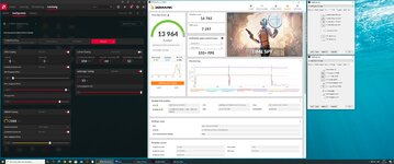

So heute endlich mal ein bisschen Zeit gefunden, an meinem Referenz Modell rumzuspielen. Mir war nen stabiles Setting wichtig, womit man ohne Probleme zocken kann.
Sollte denke ich so passen

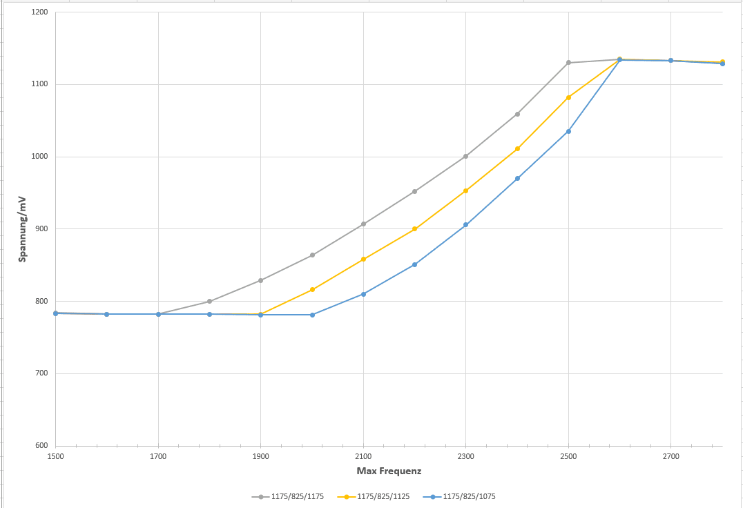

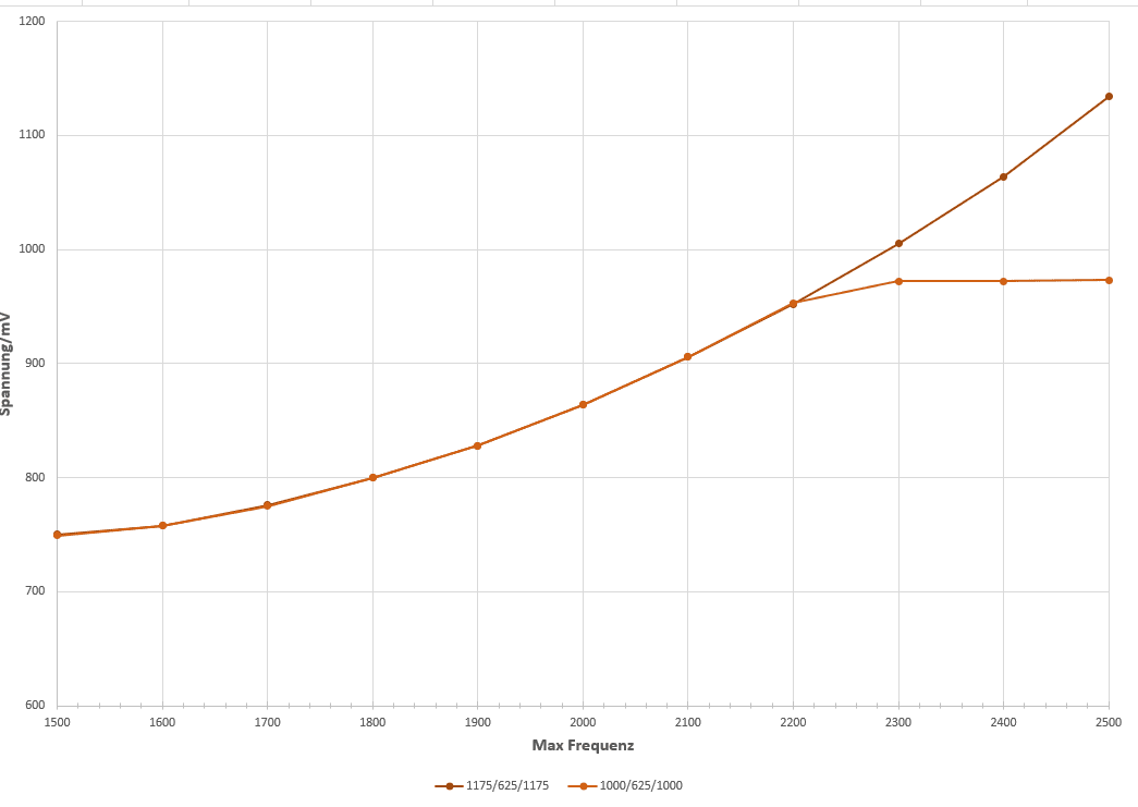

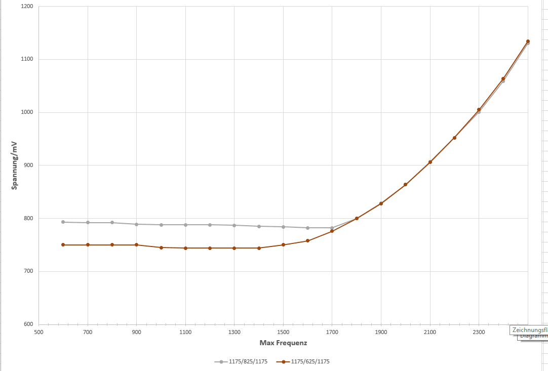

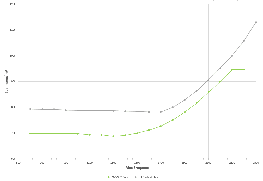

Sooo....da die Fragen nach dem Wattman Spannungsregler wieder mal kamen hier meine eigenen Messwerte (aus HWInfo, niedriger als GPU-Z!) als Grafiken (Legende: MPT Max/MPT Min/Wattman):
Nur im Wattman verstellt (-50mV und -100mV):
MPT Max begrenzt:
MPT Min abgesenkt:
MPT Min und Max abgesenk + -50mV im Wattman:
Letzteres ist mein stabiles 24/7 Setting, dass ich mit 500-2400MHz im Wattman eingestellt fahre.
Hallo Igi,
ich habe nochmal deine Graphen angeschaut.
Mir ist folgendes nicht ganz klar:
MPT kappt die Spannung für die oberen Frequenzen, was im Umkehrschluss bedeutet das man oben tendenziell eher abstürzen würde wenn Spannung fehlt.
Bedeutet das also das die oberen Freq mit relativ weniger Spannung auskommen als die unteren (denn sonst könnte man nur die Spannung im Wattman reduzieren.
Könnte man auch als Alternative MPT Max erhöhen und nur mit Wattmann arbeiten? Damit würde man die Mindestspannung erhöhen und wieder senken. Mit Wattmann wiederrum würde man nach oben die Spannung so begrenzen wie es stabil wäre.
Bzw wie ist es generell mit dem Freq-Bereich...welcher ist das Bottleneck beim UV normalerweise?
