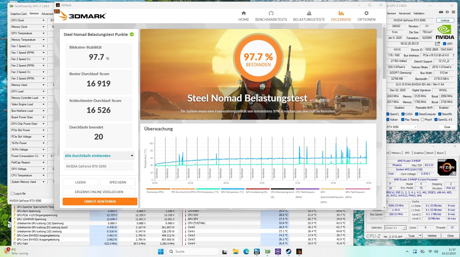

Vielleicht hab ichs überlesen, aber welches Kabel verwendest du?@Devcom Habe noch einmal 20 Loops Steel Nomad bei geschlossenem Case gemacht.
Werte laut WireView:
- 783W average
- 1.067W peak
- 67-68A
- TIN 60°C
- TOUT 54°C

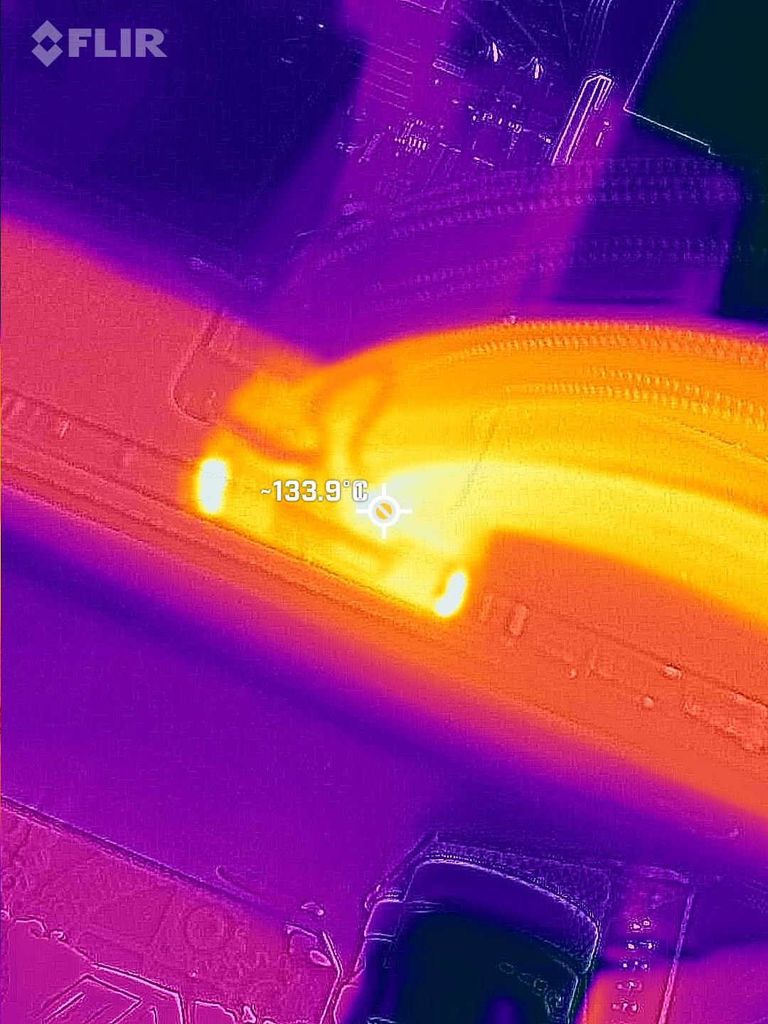

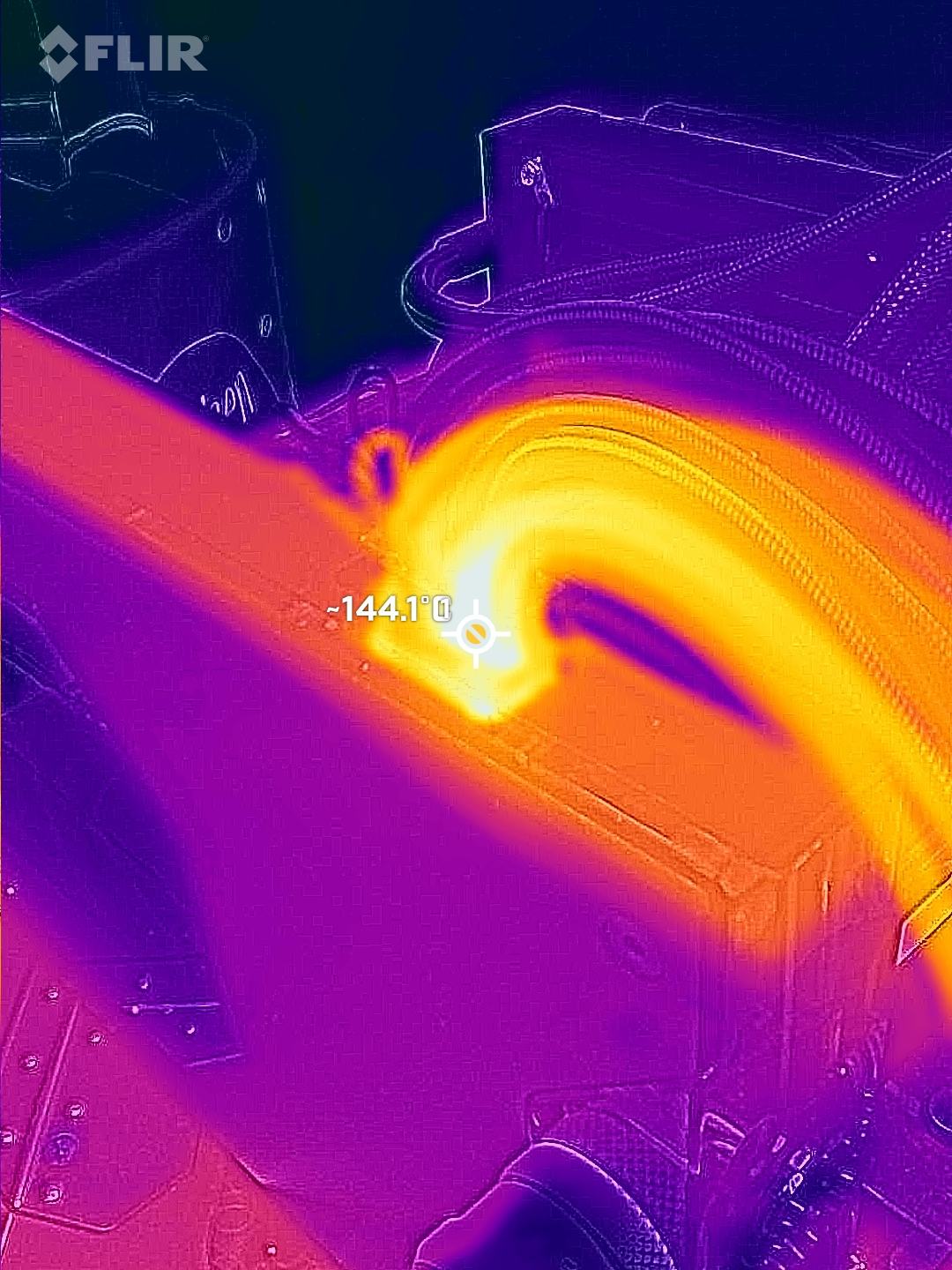

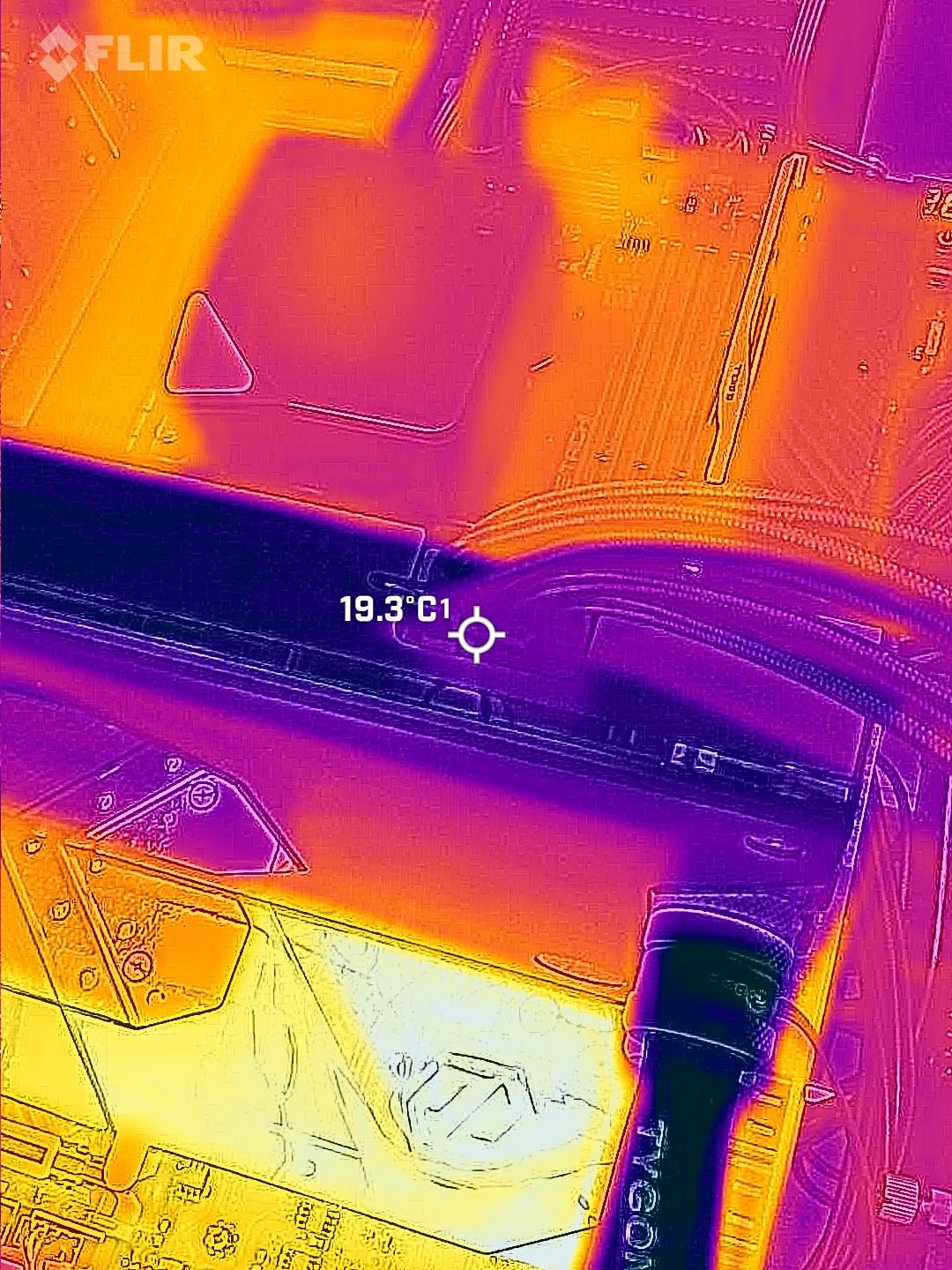

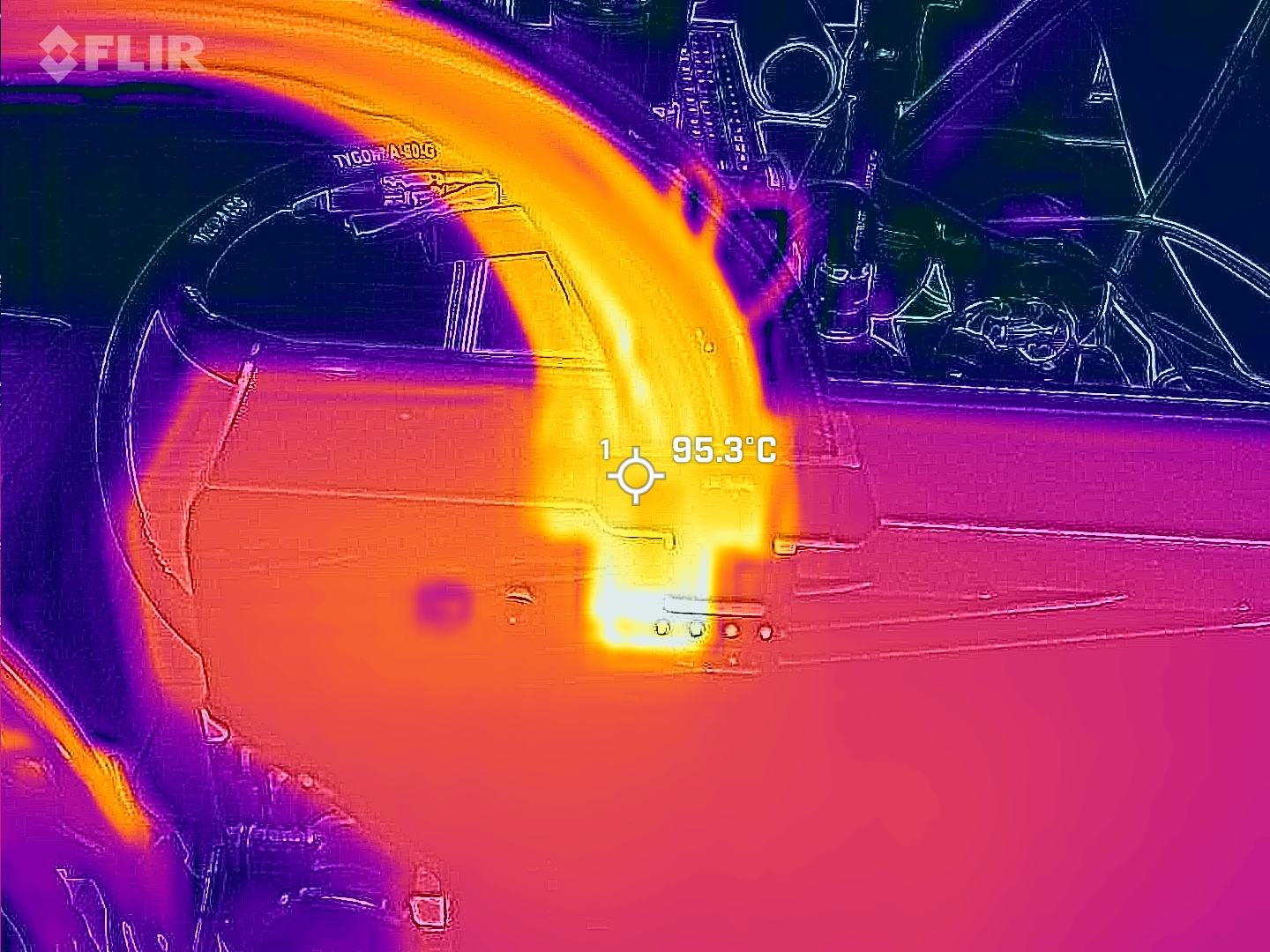

Ich habe jetzt mit der Zotac auch nochmal einen SN-Stresstest laufen lassen. Hier die , der Leistungsmittelwert lag konstant bei > 800 W.
*Messgerät FLIR ONE mit Emmisionsgrad 0.8
Loop 1 von 20 Loop 8 von 20 Loop 14 von 20 Loop 20 von 20
Schon sportliche Werte aber man muss sich eben auch vor Augen führen, dass hier die Vorgaben weit überschritten werden.

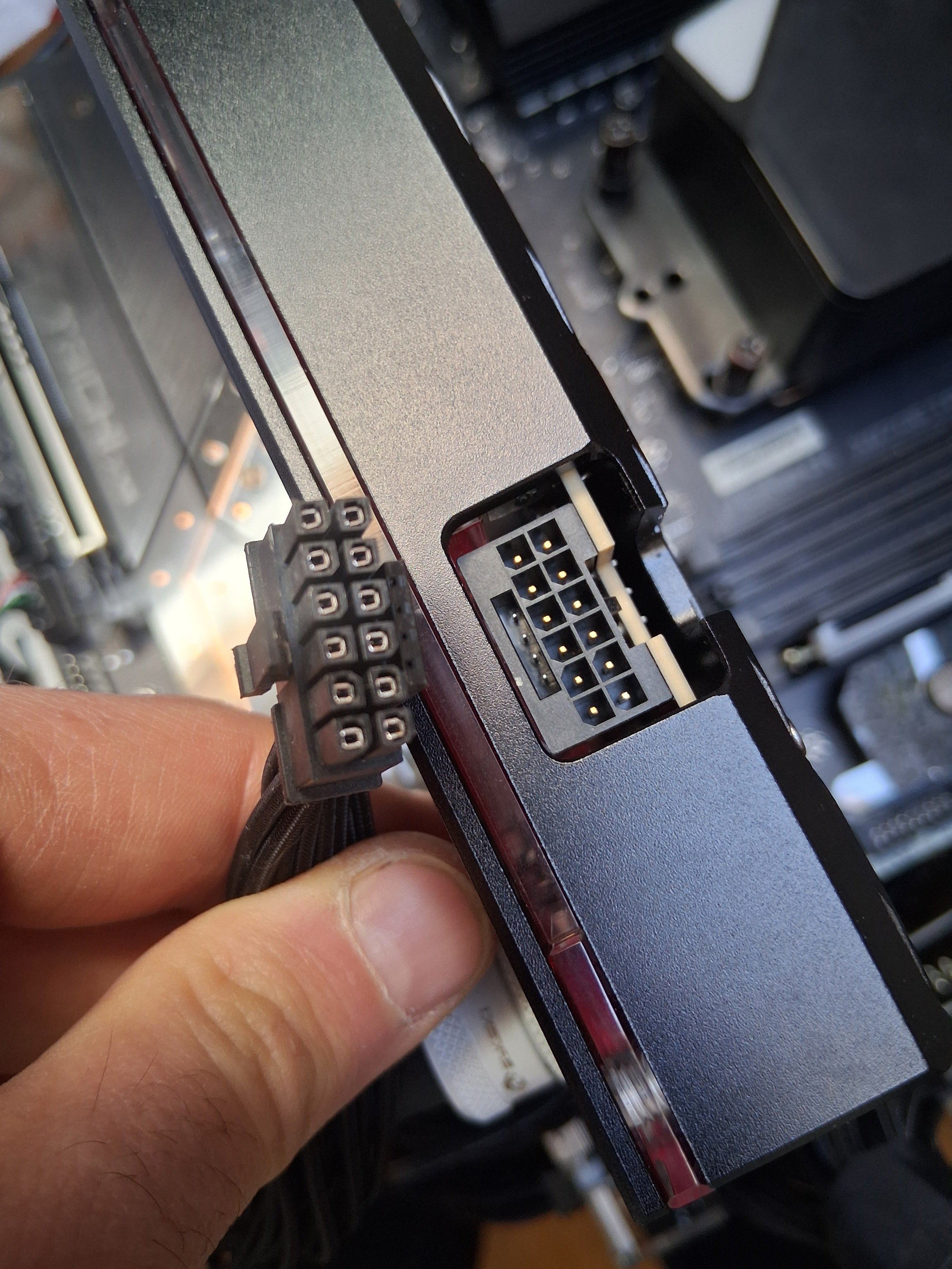

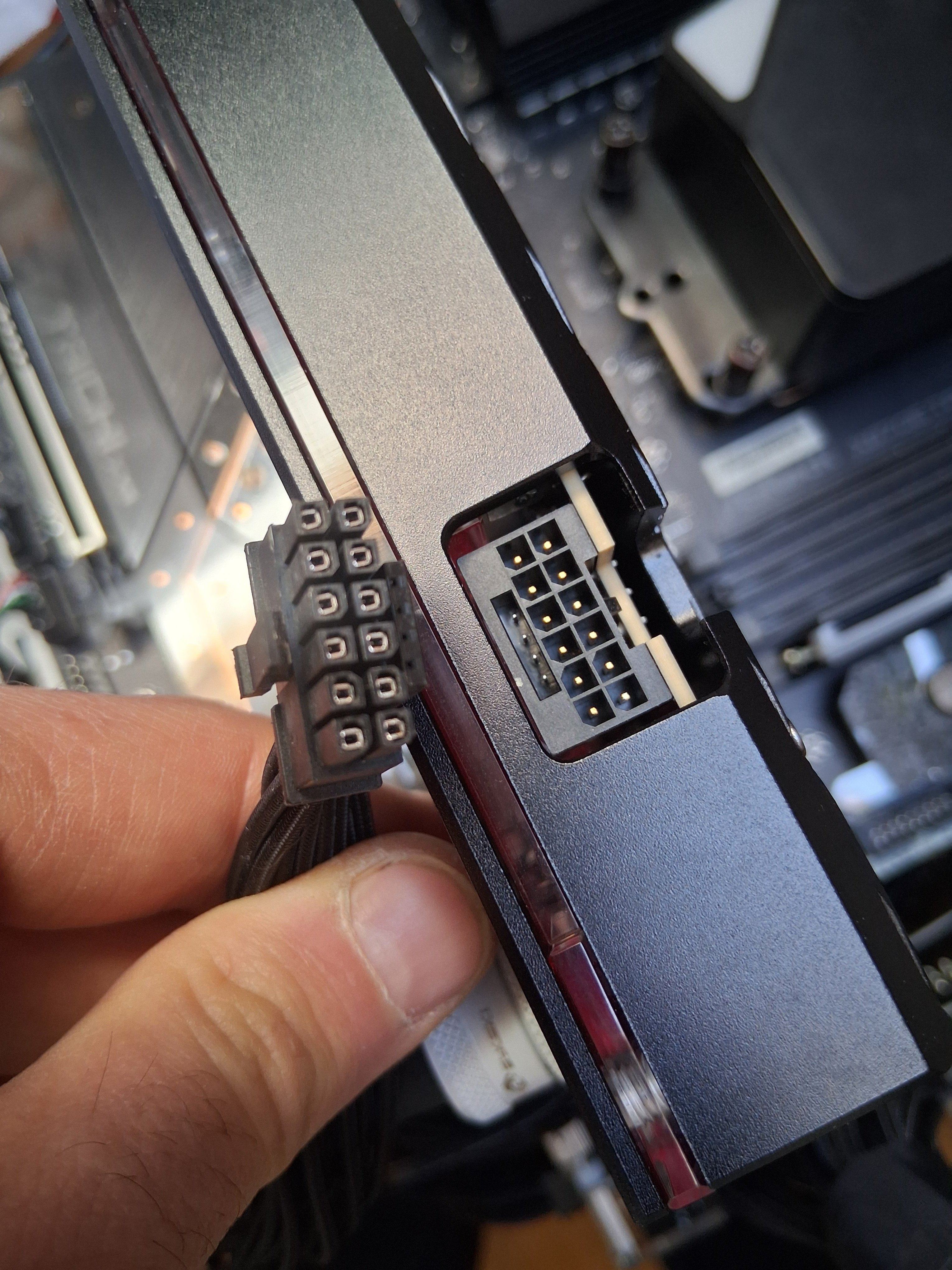

Übrigens sahen Stecker und Buchse an der Karte wie folgt aus nach den 20 Durchläufen:
Jup, da stimme ich dir zu. Dieser kurze Belastungstest sollte primär zeigen, dass auch bei schlechten Bedingungen und dazu noch Überschreitung der Stock-Belastung nicht gleich das Material versagt.Ich erkenne auf den FlirBildern ne deutlich Schieflast zwischen den sechs 12V Litzen. Vermutlich auch, weil du die Litzen nicht über die lange Steckerseite "abwinkelst".

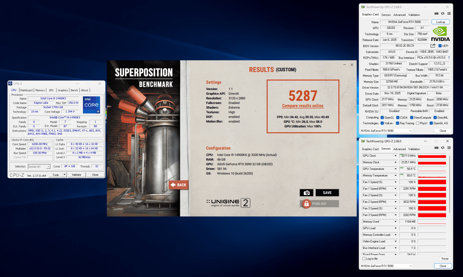

Also dann, noch einmal ordentlich einreichen.Nur Info: Mit 1.1 läuft das hier genauso, was auch zu erwarten war.
Das ist schon mal gut, was ist mit dem VRam, läuft der mit +3000?Karte macht 1.1v out of the Box.
Passt das so?
Also dann, noch einmal ordentlich einreichen.![]()
Ram ist ne Krücke, wirft bei 2400 artifakte bei superposition 4k.Das ist schon mal gut, was ist mit dem VRam, läuft der mit +3000?
