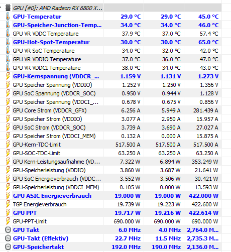

Ich hab jetzt mal mit 1,325V probiert nur in CP2077 nicht im TS, dafür ists mir mit der Volteinstellung zu warm draussen
Bei 30 Grad Wassertemp
Einmal mit GFXULV Feature, da lagen lt. HWINFO max 1,273V an
GPU Clock im Treiber 2800
GPU Clock lt. HWINFO 2764 die lagen auch im GPU Benchmark an lt. Adrenalin Software
Effective lt. HWINFO 2735
Und einmal ohne das GFXULV Feature, da lagen lt. HWINFO max 1,319V an
GPU Clock lt. HWINFO 2800, wobei im GPU Benchmark lt. Adrenalin Software gleich wie vorher ca. 2760 anlagen
Effective lt. HWINFO 2800
Anscheinend muss die Spannung dazu echt noch um einiges mehr angehoben werden
Und obwohl bei 1,319V die 2800 lt. HWINFO anlagen, in der Adrenalin eben nur die 2760 war das Benchmakergebnis sogar um 0,5FPS im Durchschnitt schlechter --> vielleicht auch schon ein drosseln wegen der Temp?

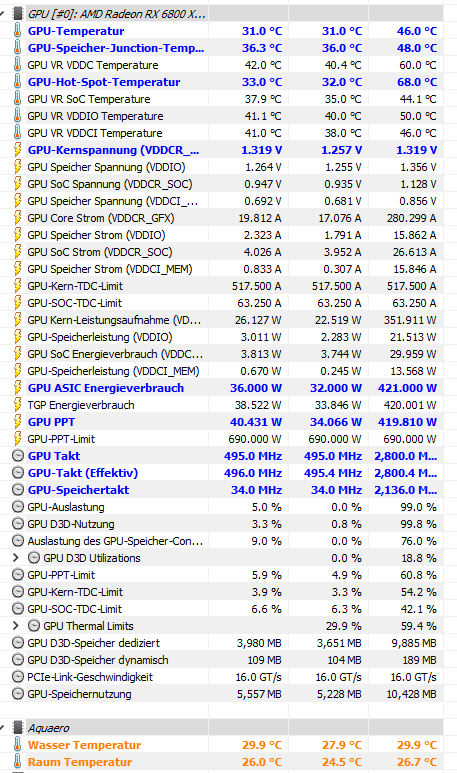

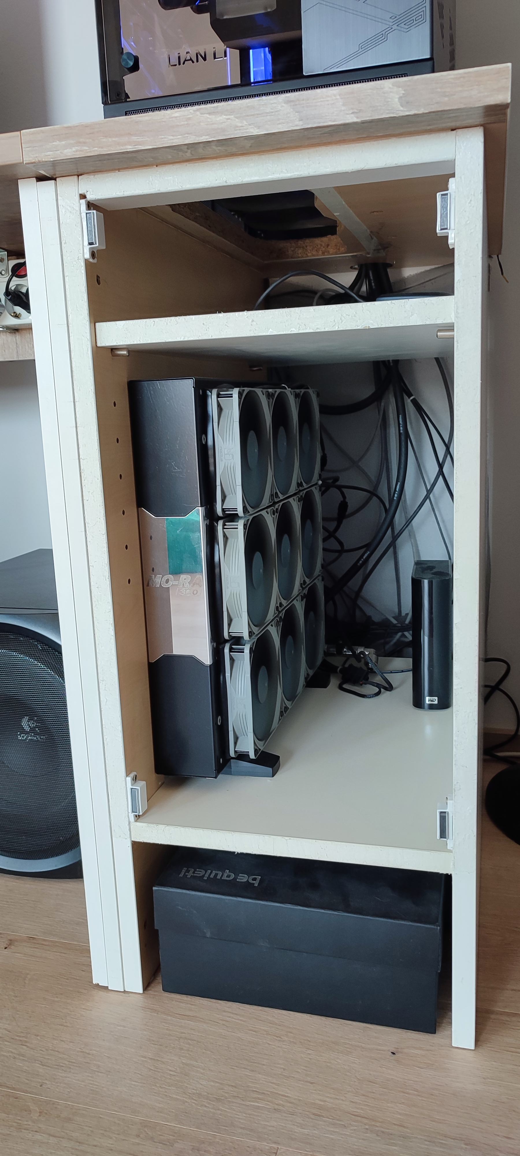

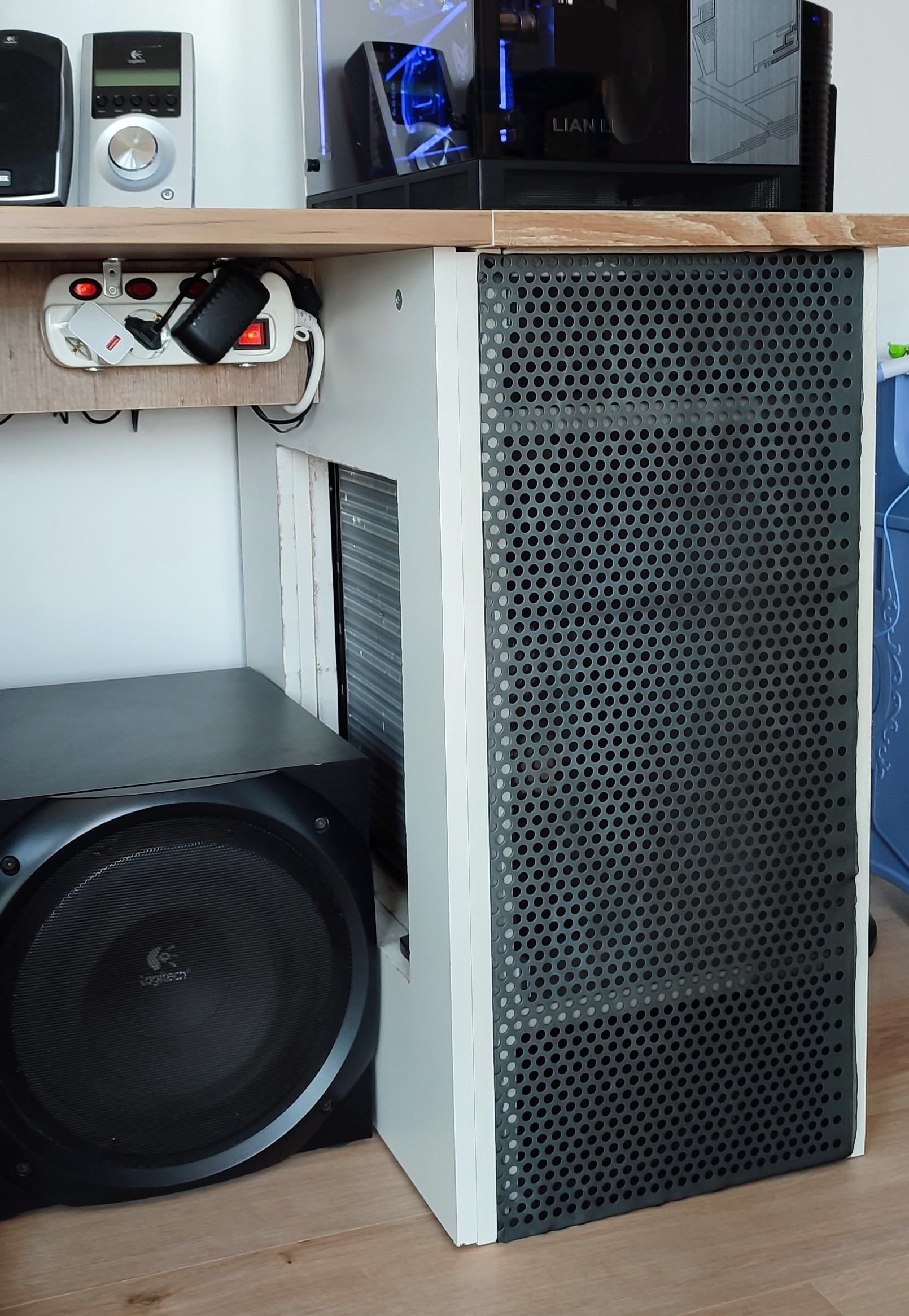

Mora oder Super Nova?
Hab den Mora unterm PC "im" Tisch versteckt
Vorn ein Lochblech mit Magnet zum abnehmen, darüber Organza Stoff als Staubfilter
Hinten nur Organza Stoff
