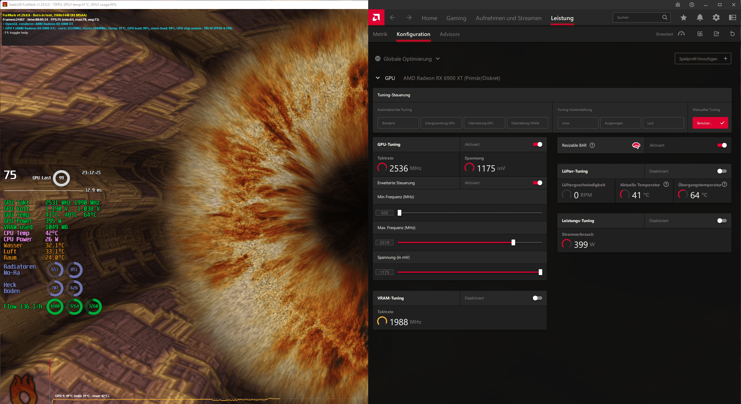

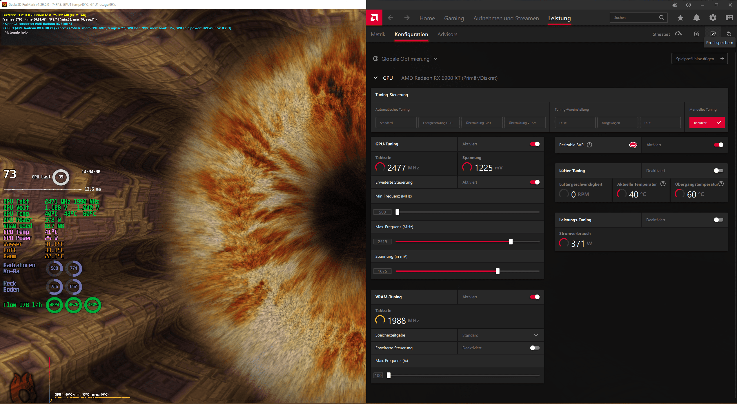

Danke für die Anregung. Das Ergebnis erster Tests dazu ist verwirrend. Denn tatsächlich erhöht sich in Furmark der GPU-Takt mit ansteigender Treiber-Curve, und zwar vor allem im oberen Spannungsbereich nahe dem hiesigen Maximum 1175 mV - allerdings sowohl mit Default-Spannung als auch mit Spannungserhöhung per MPT als auch mit Spannungserhöhung per EVC. :confused: Sonst alles stock, nur MPT GPU Powerlimit offen.
Das entspricht nicht den bisherigen Erfahrungen. Vielleicht müssen OC-Komponenten rein, damit ein Unterschied sichtbar wird. Ich erspare euch im Moment die zwölf Screenshots und teste erst mal weiter, sobald ich Lust drauf habe.
Ok, ich nähere mich der Angelegenheit in Etappen. Wird sonst zu viel auf einmal, ist komplex.

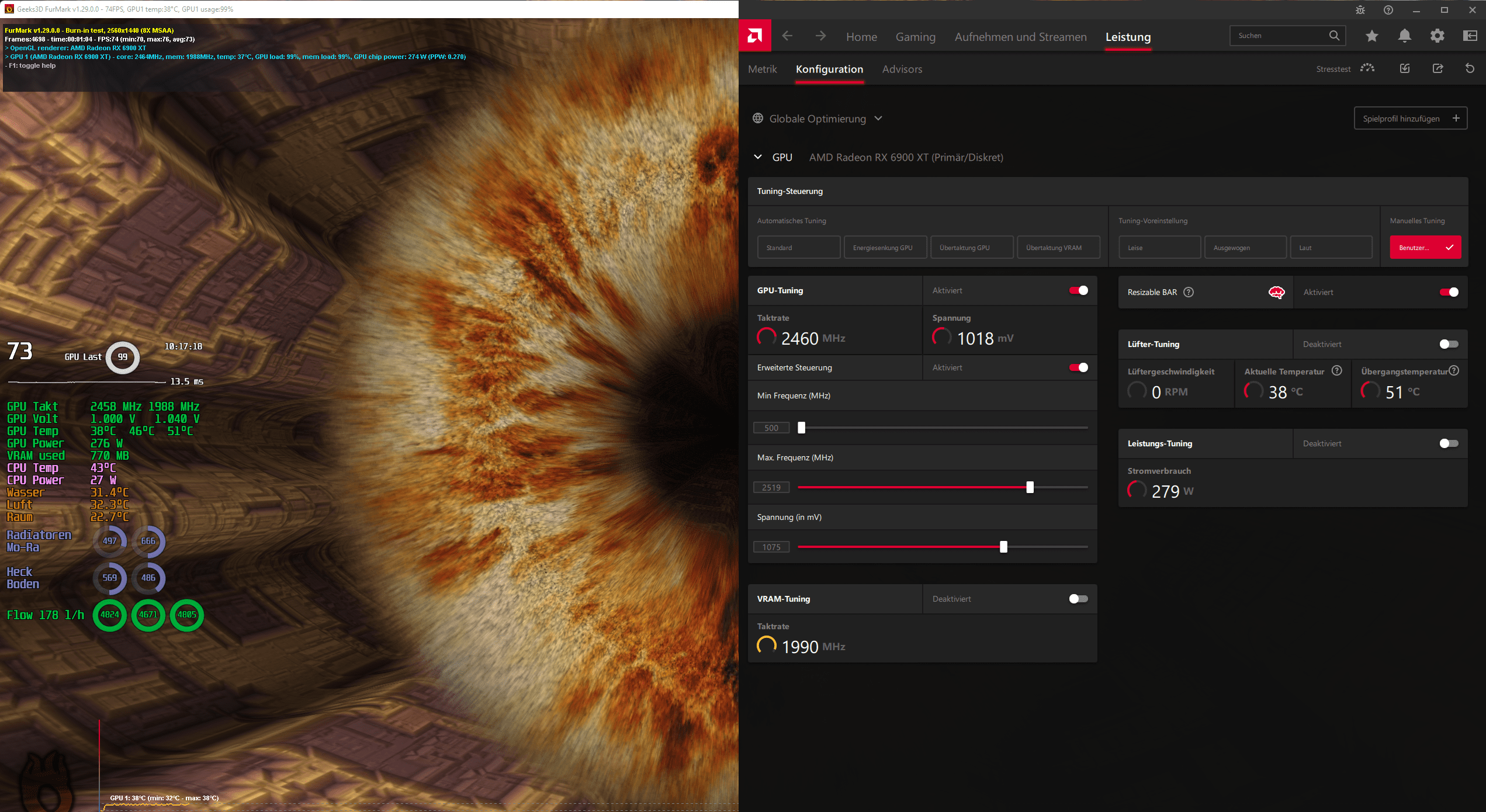

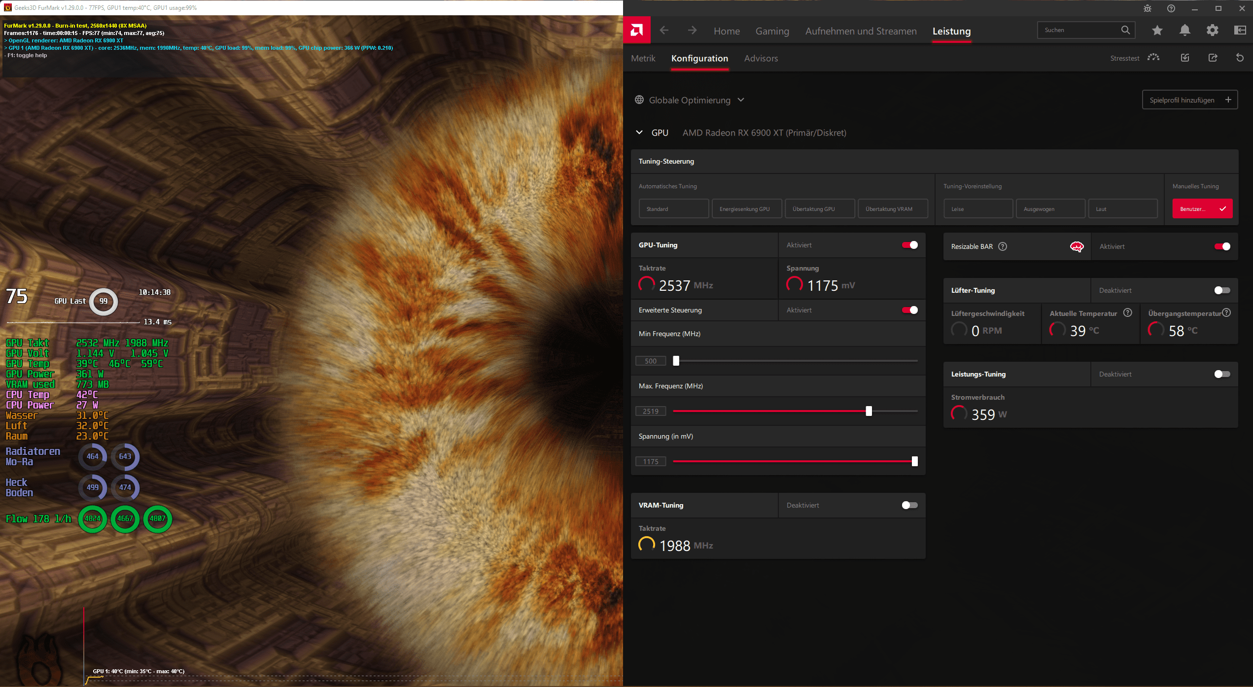

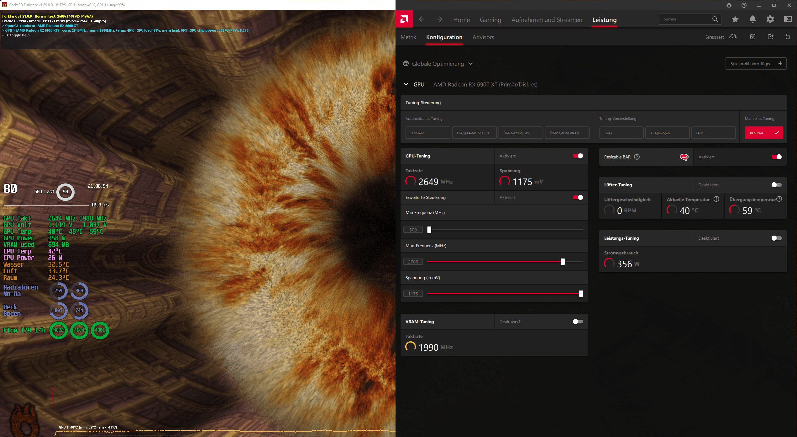

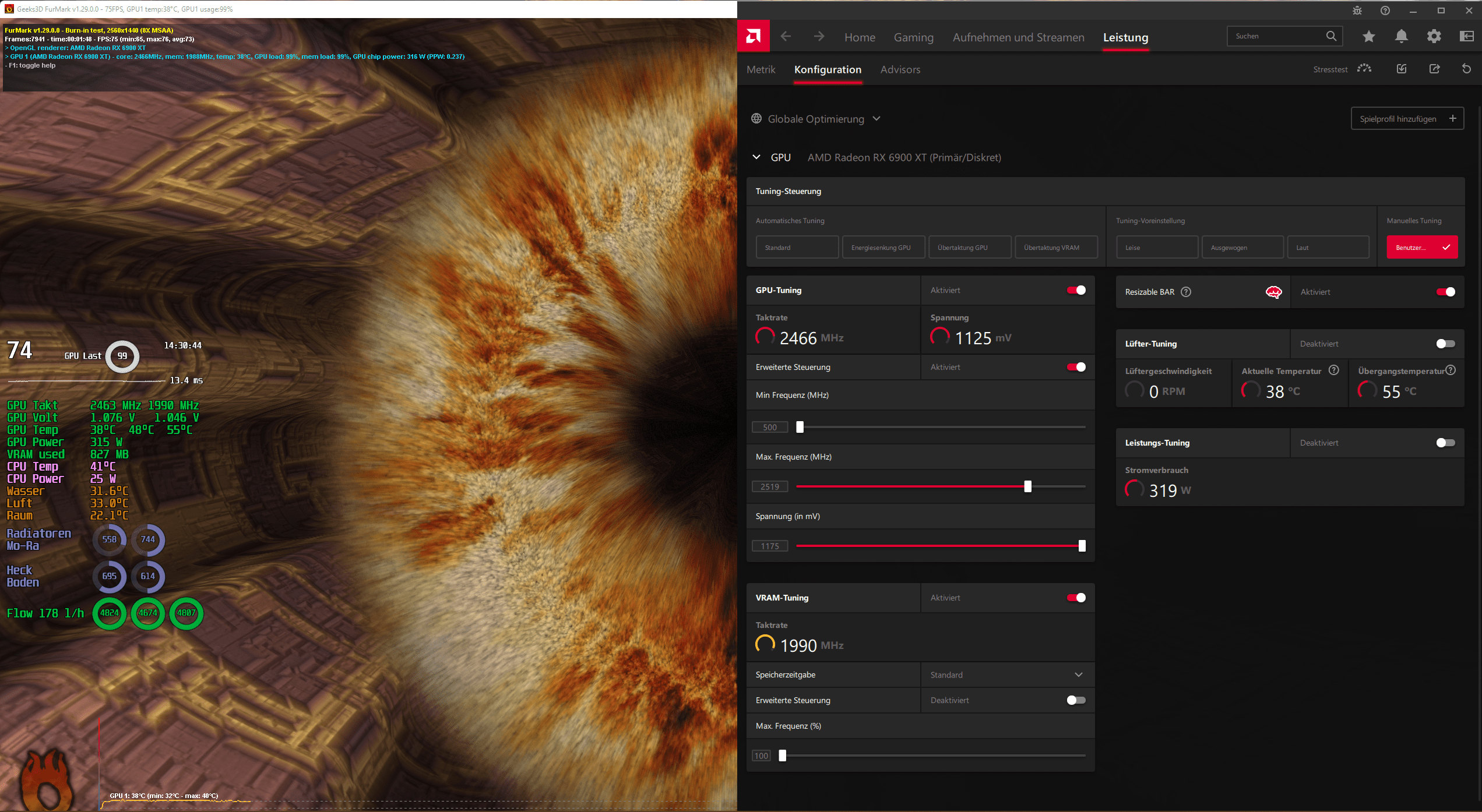

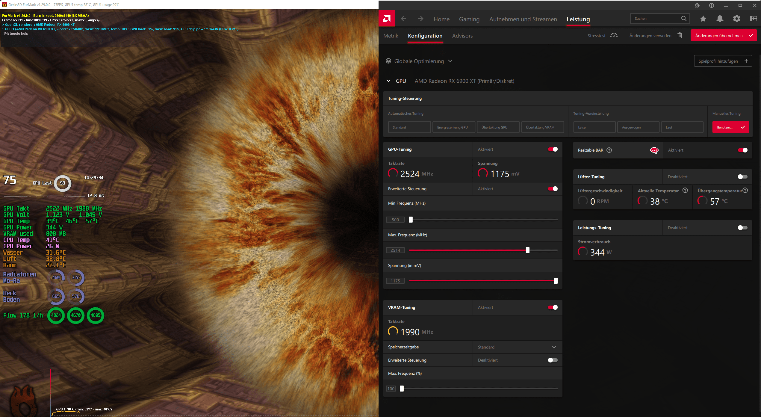

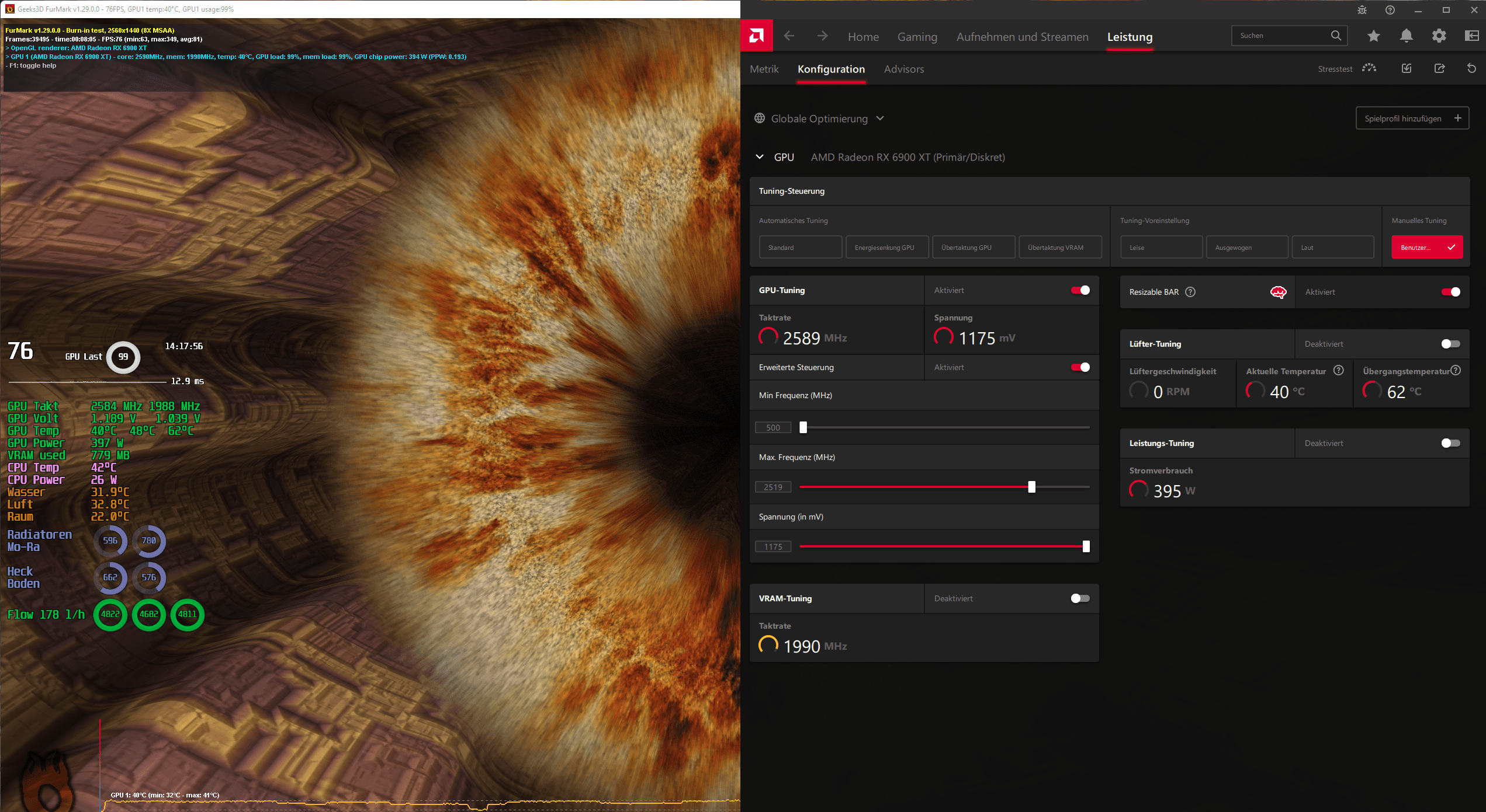

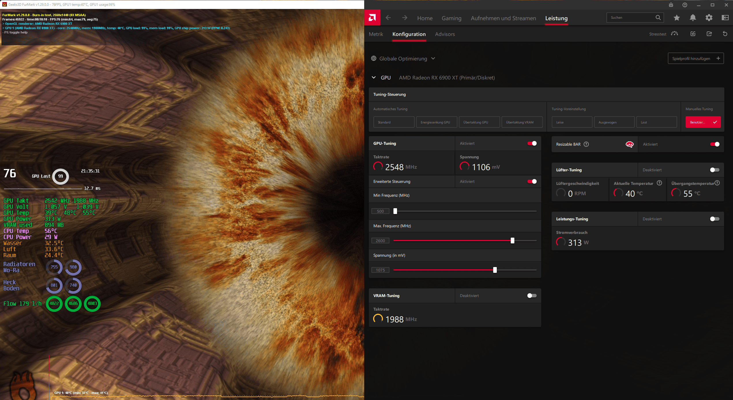

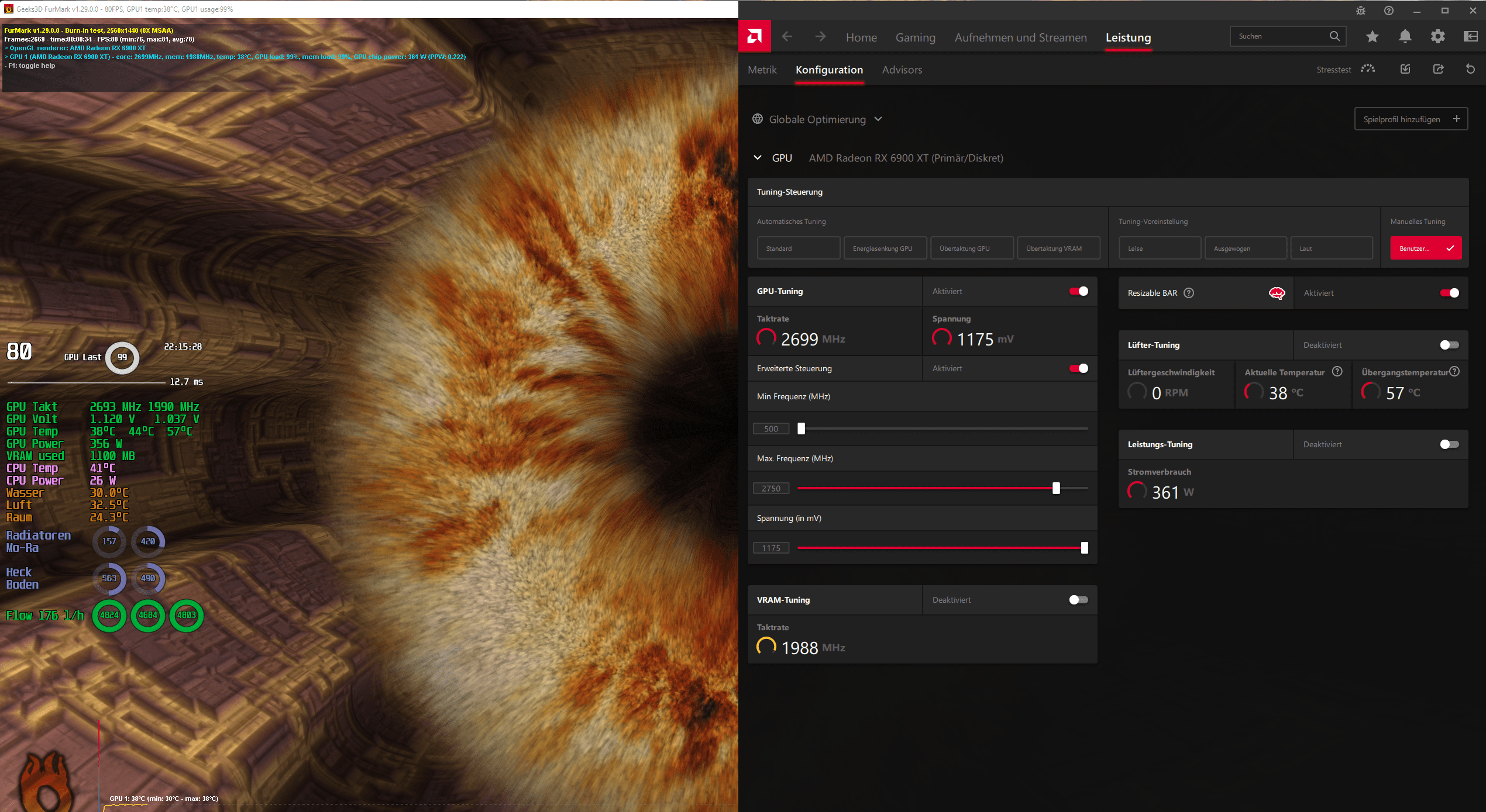

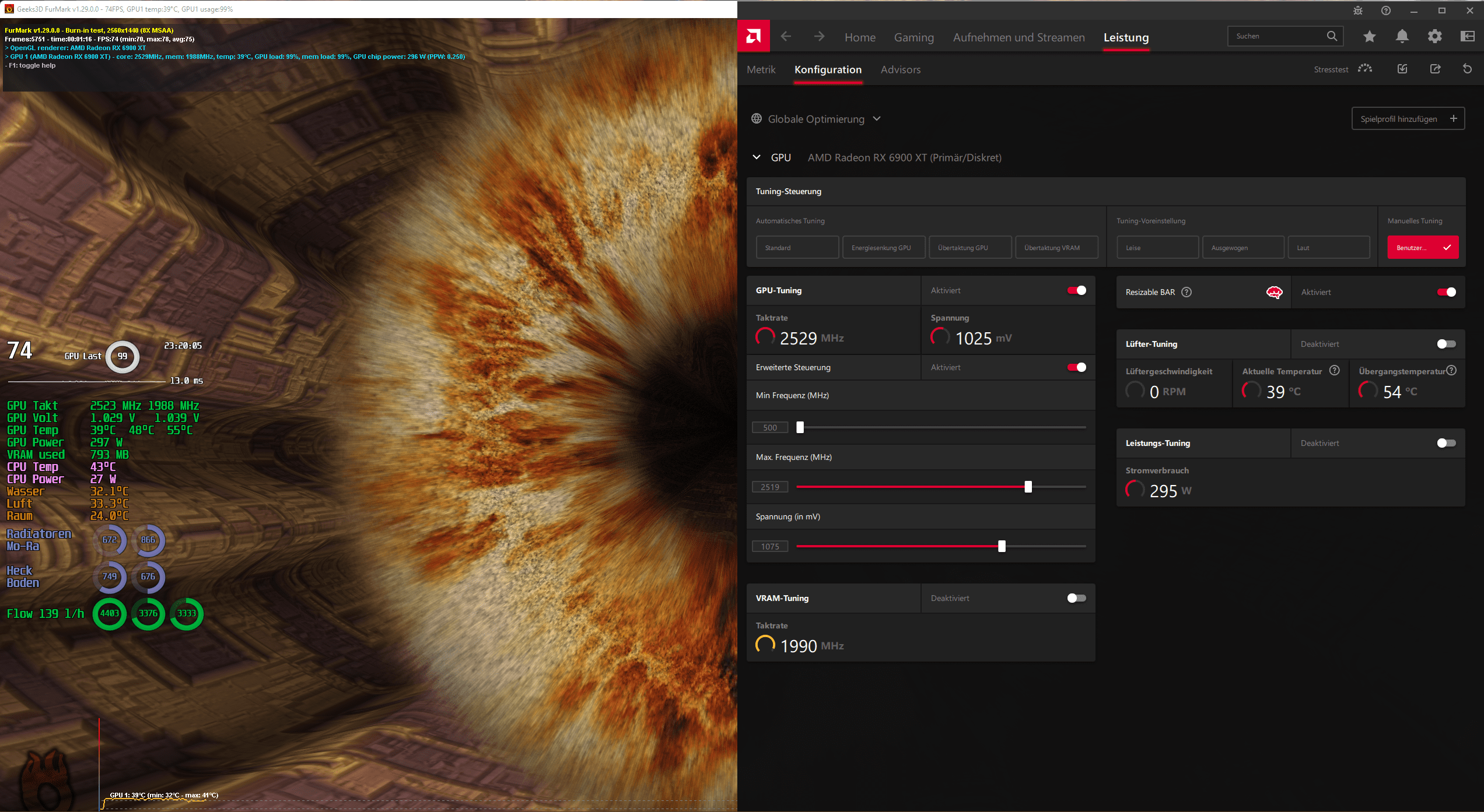

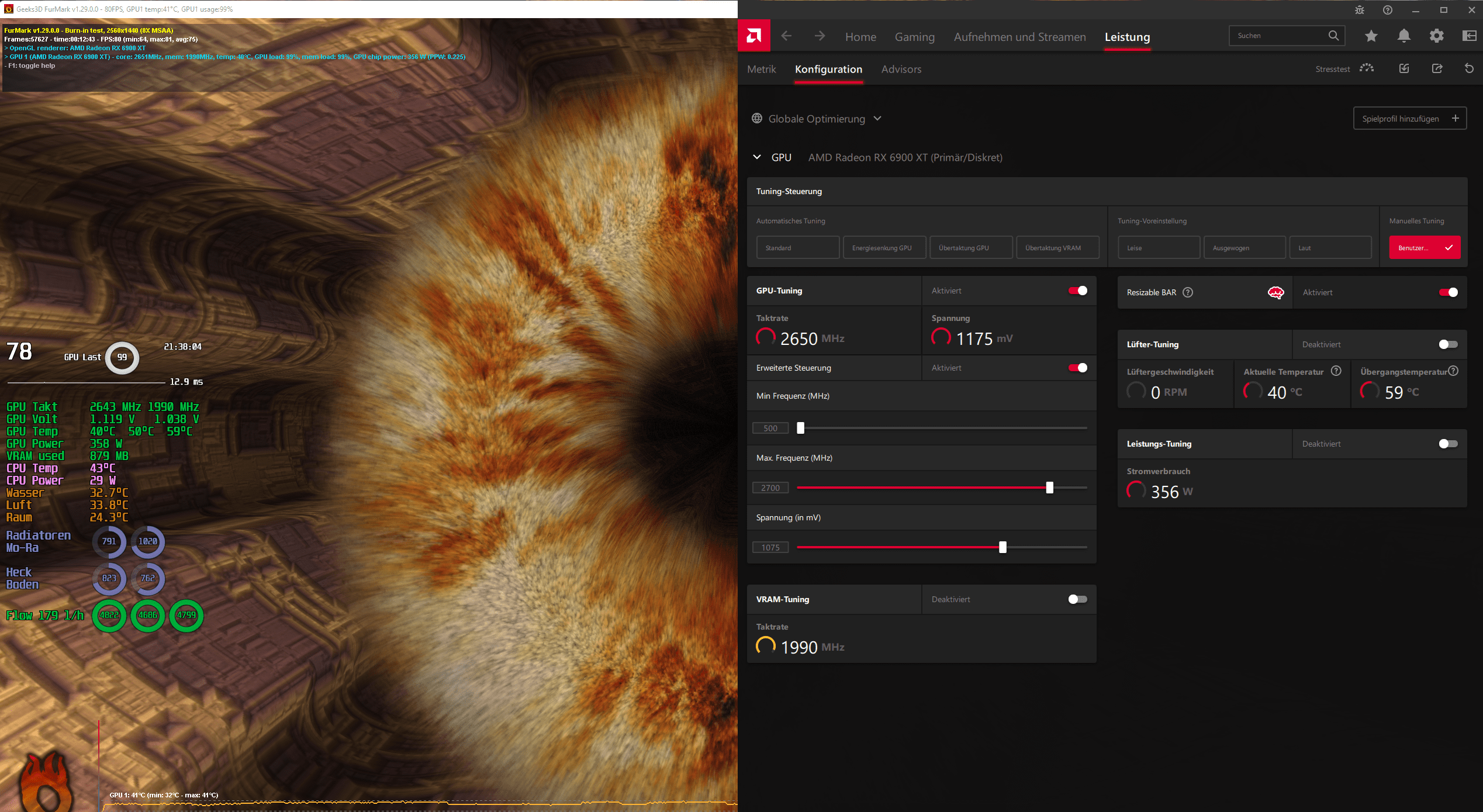

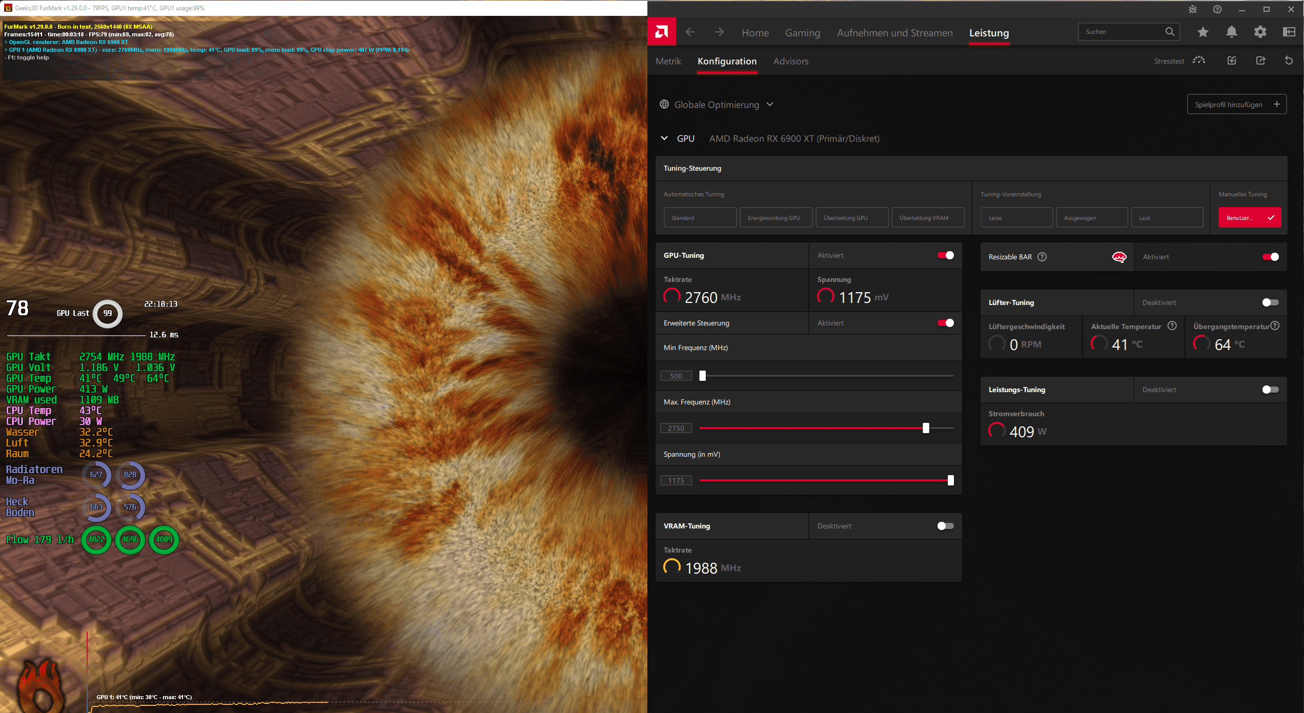

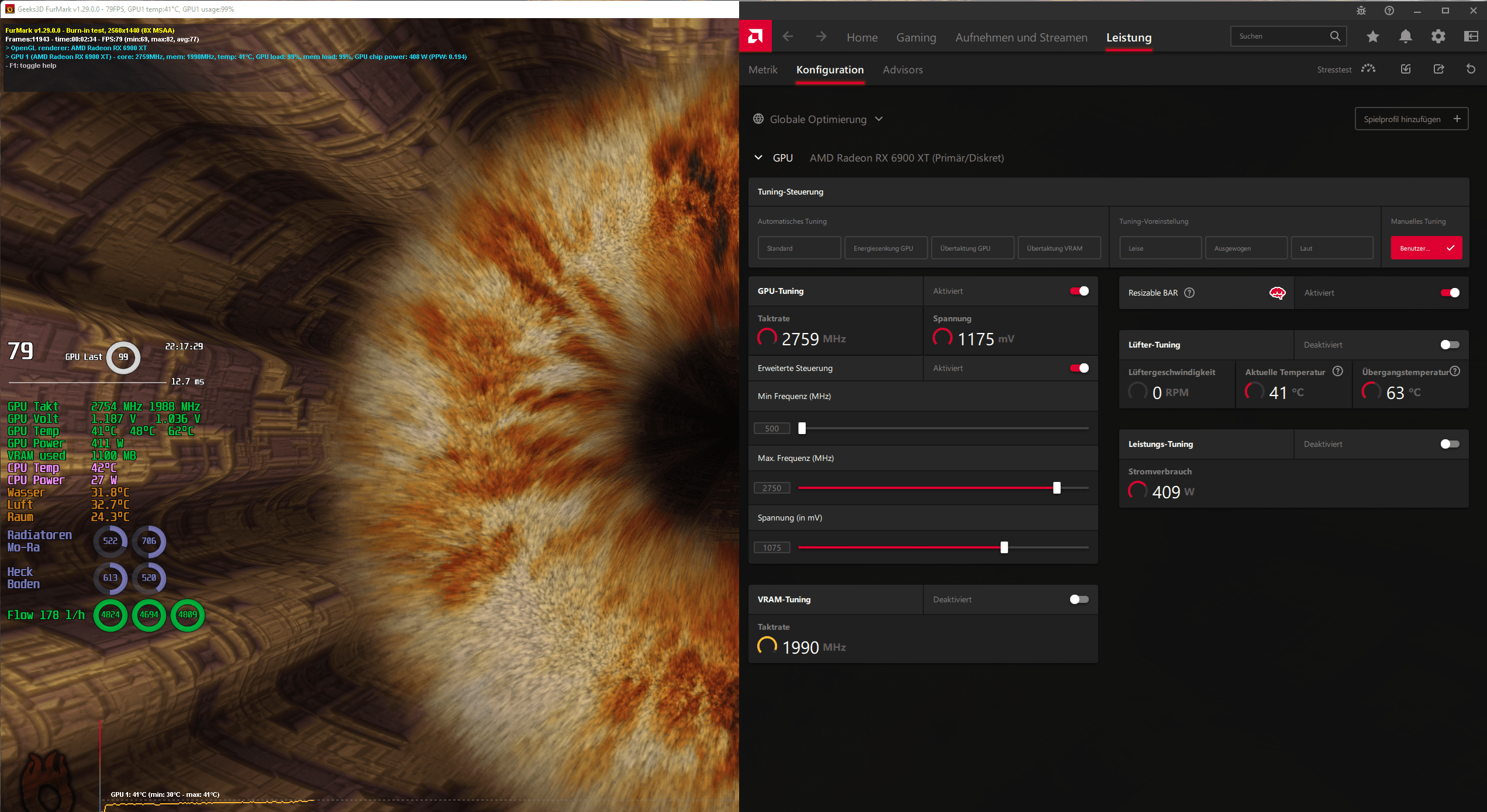

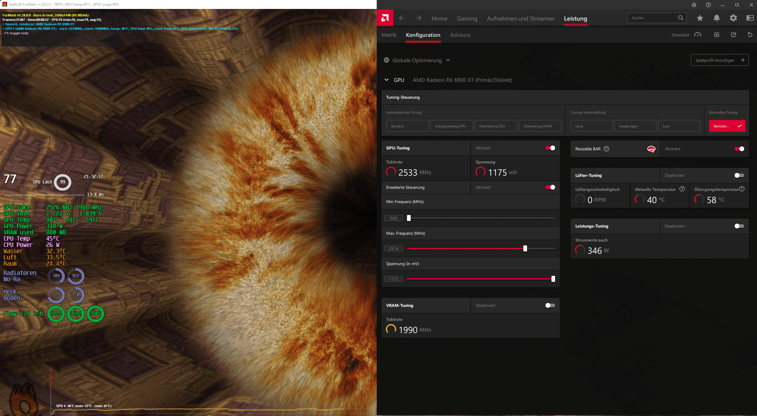

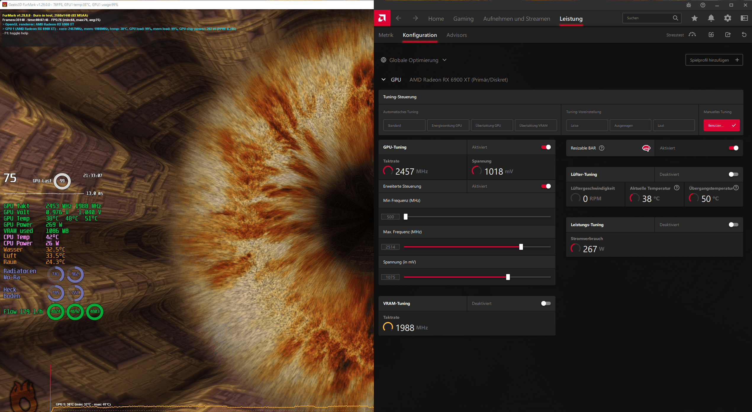

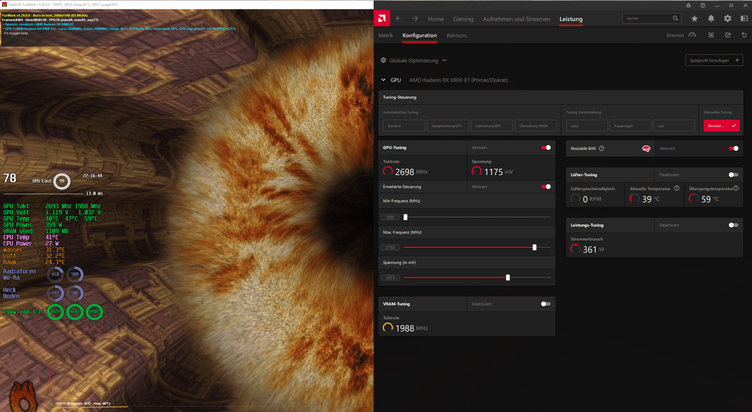

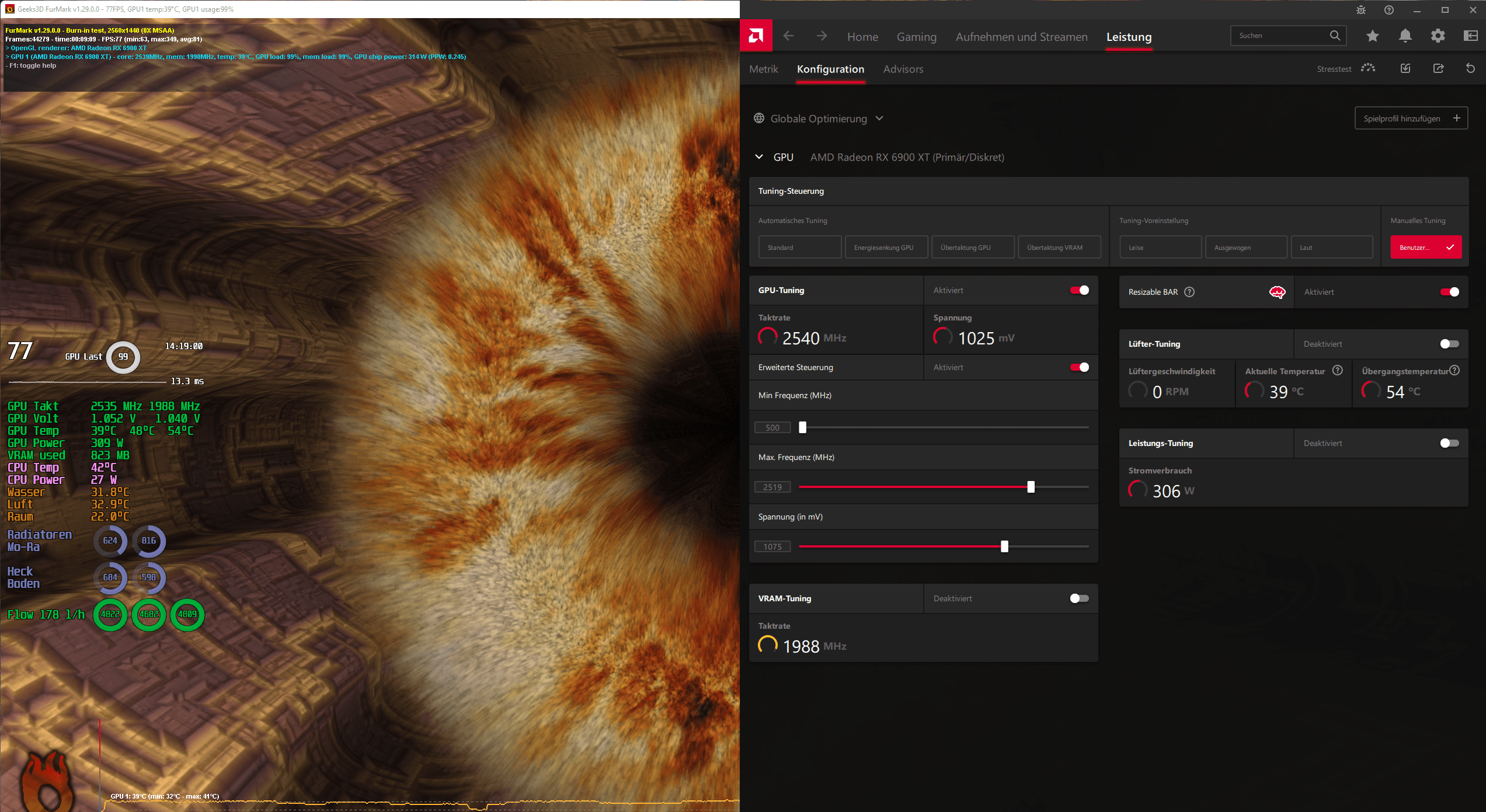

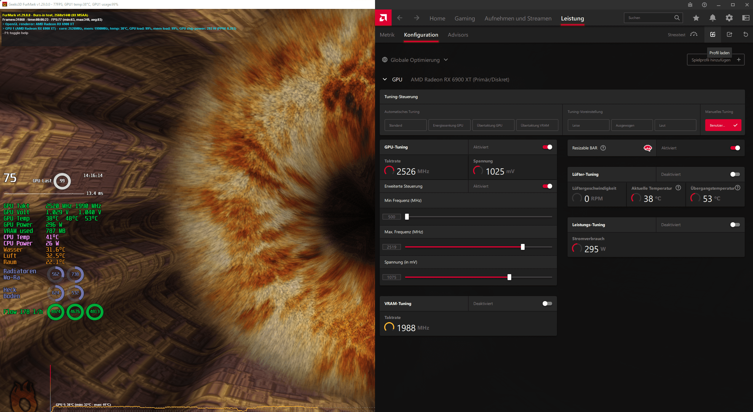

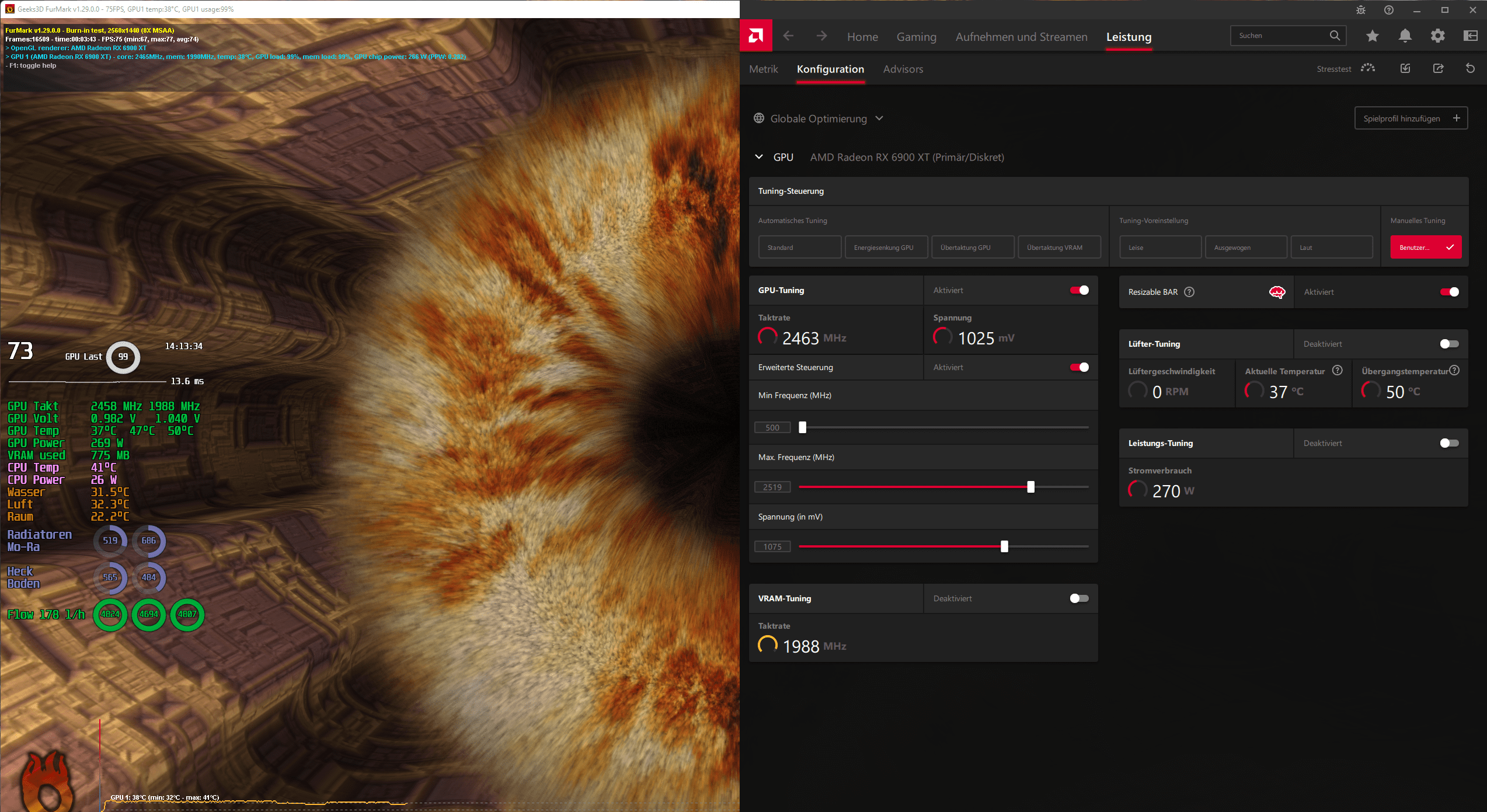

Treiber 22.5.1, MPT Power Limit ist offen. Kein Overvolting, nur Max-Frequenz und Spannung im Treiber werden verändert. Bei jeweils gleichem Takt wird erst 1175 mV, dann 1075 mV Wattman getestet. Bitte GPU Takt und GPU Volt beobachten.
2514 MHz (stock), 1175 mV
2514 MHz (stock), 1075 mV
2600 MHz, 1175 mV
2600 MHz, 1075 mV
2700 MHz, 1175 mV
2700 MHz, 1075 mV
Ohne MPT- oder EVC-Overvolting ergibt sich folgendes Bild, kaut erst mal darauf rum, wenn ihr wollt. :)
  1. Je niedriger der eingestellte Takt, desto geringer ist die anliegende Spannung. Geringe anliegende Spannung erzeugt niedrigen anliegenden Takt. In diesem Zustand hat die Treiberspannung (Curve) den größten Einfluss auf den anliegenden Takt: je mehr, desto mehr.
  2. Bereits moderate Übertaktung maximiert die anliegende Spannung (hier in Furmark ca. 1,12 V). Bei maximierter anliegender Spannung hat die Treiberspannung (Curve) keinen Einfluss mehr auf den anliegenden Takt.
Overvolting wird i. d. R. nur zusammen mit starker Übertaktung eingesetzt. Wir wissen nun, dass die Curve bei übertakteter GPU (sobald die anliegende Spannung maximiert ist) keine Rolle für den anliegenden Takt mehr spielt. Trotzdem die Probe, wieder mit 1175 vs. 1075 mV.

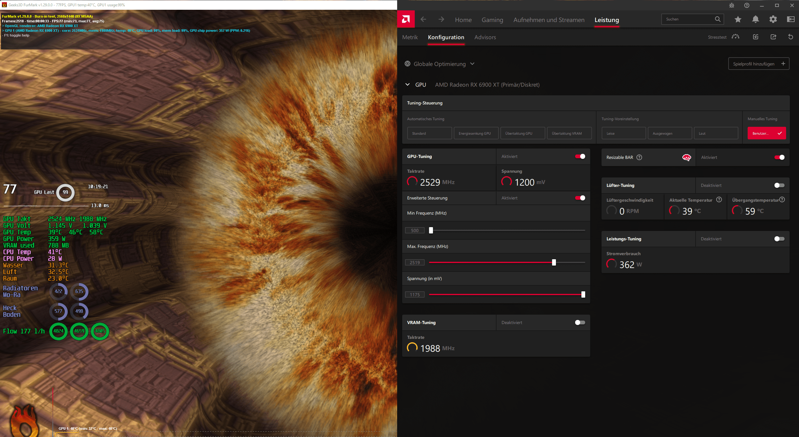

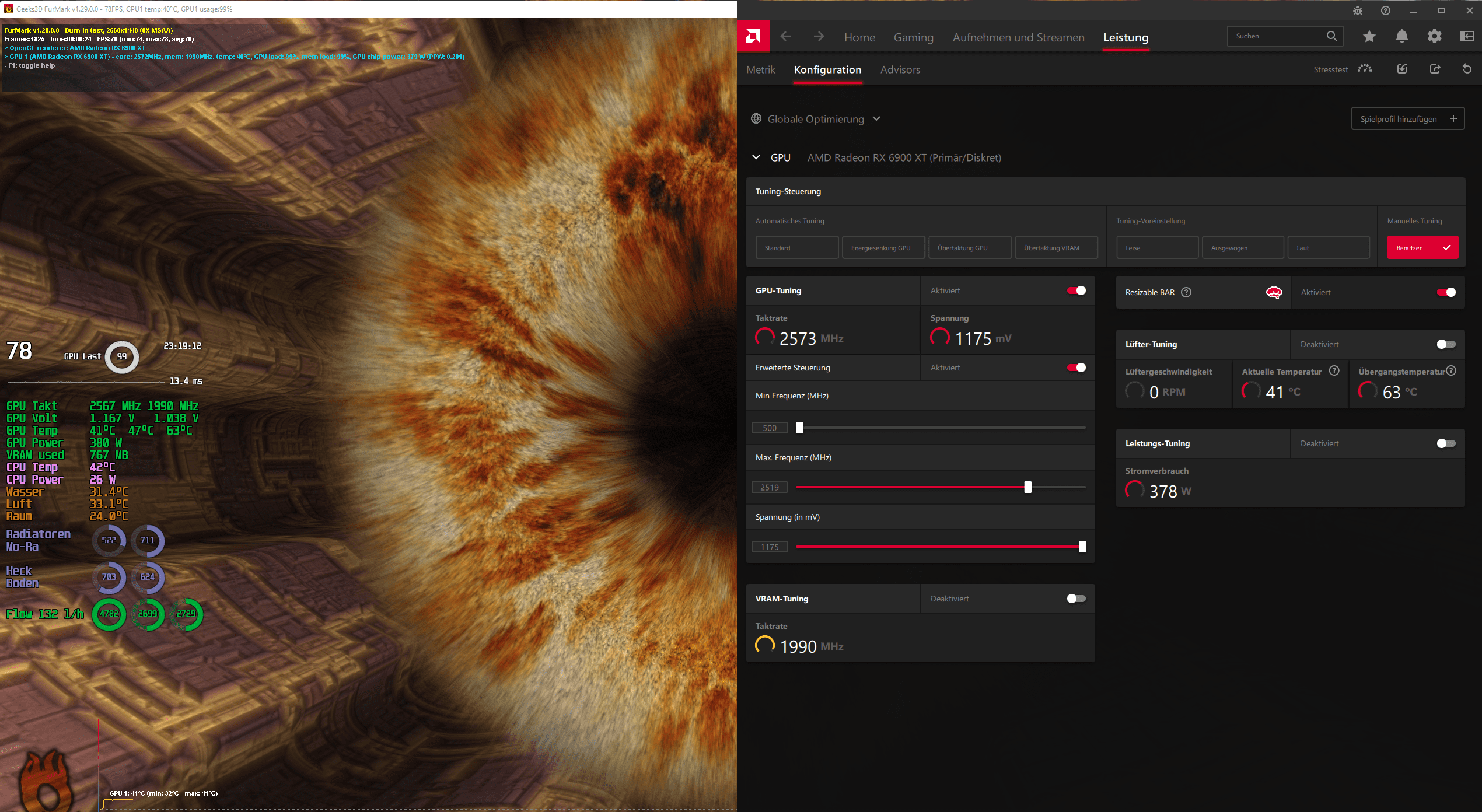

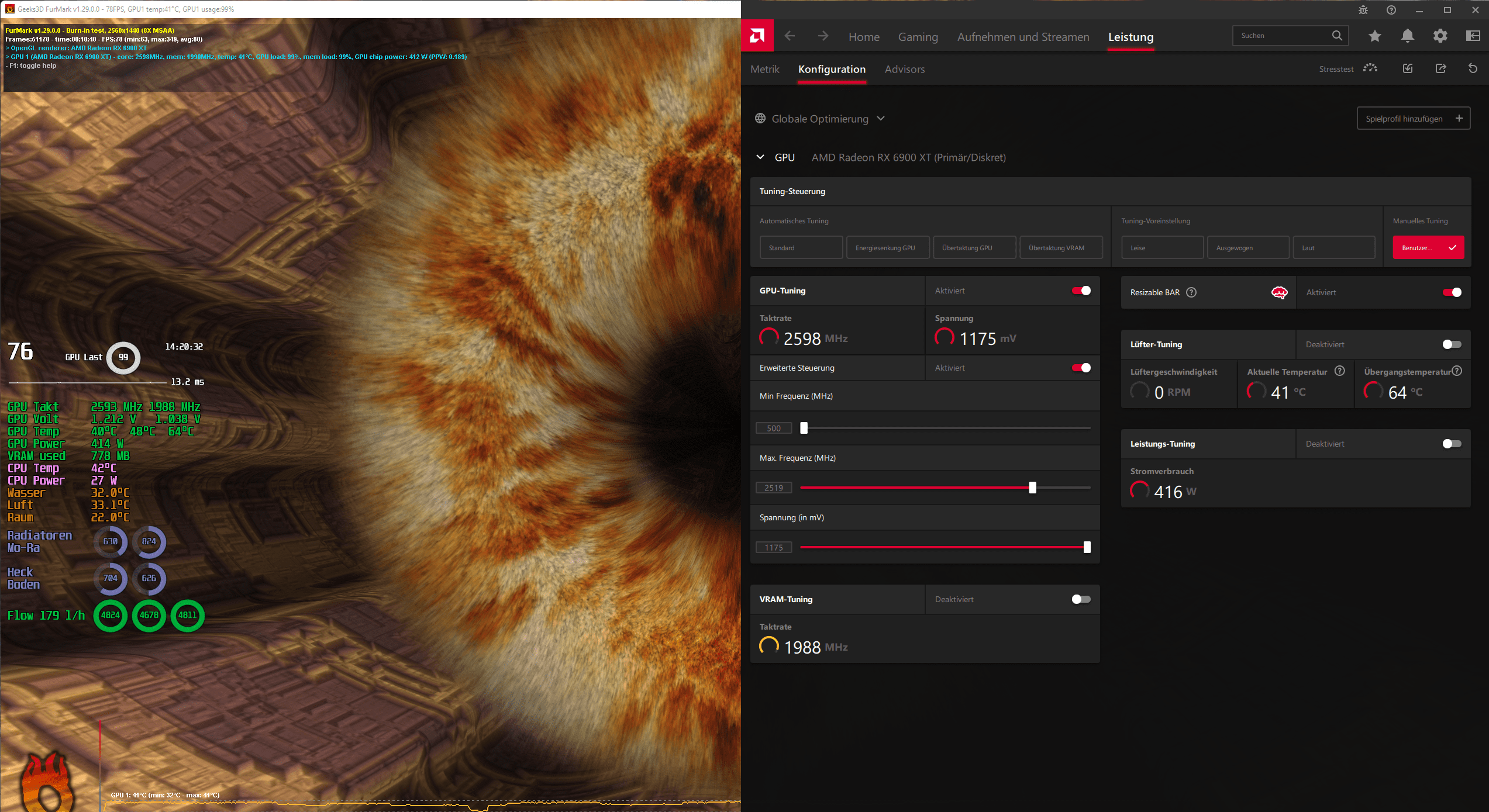

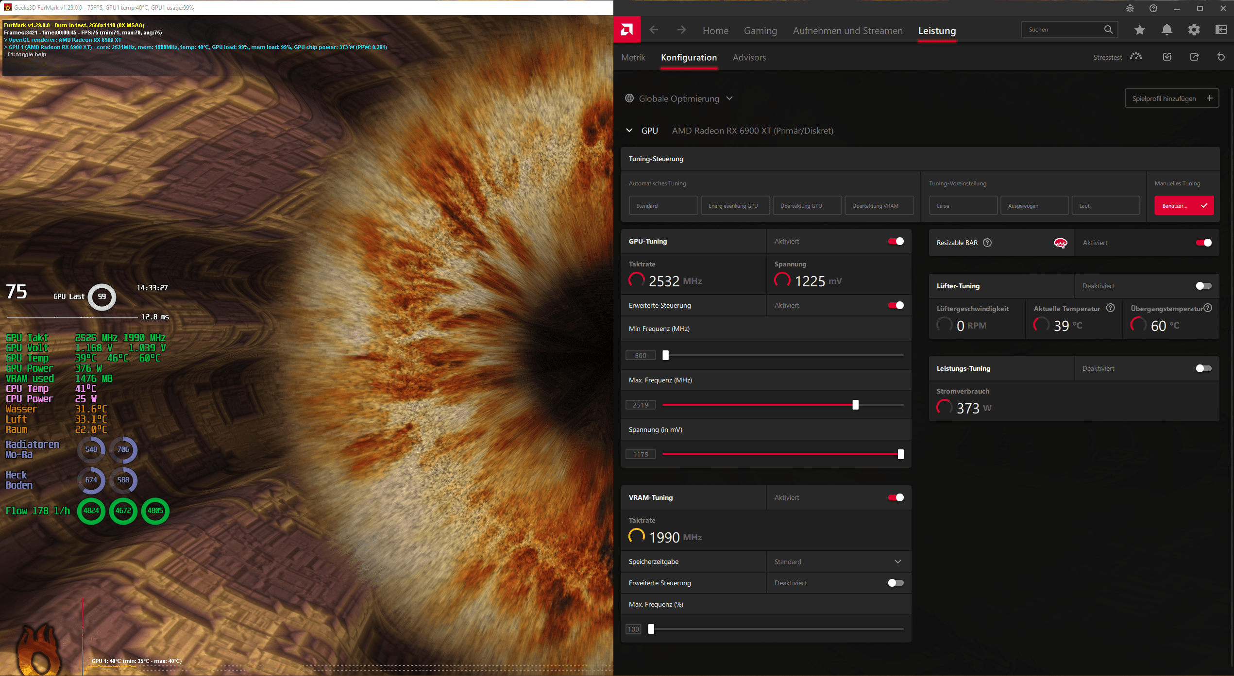

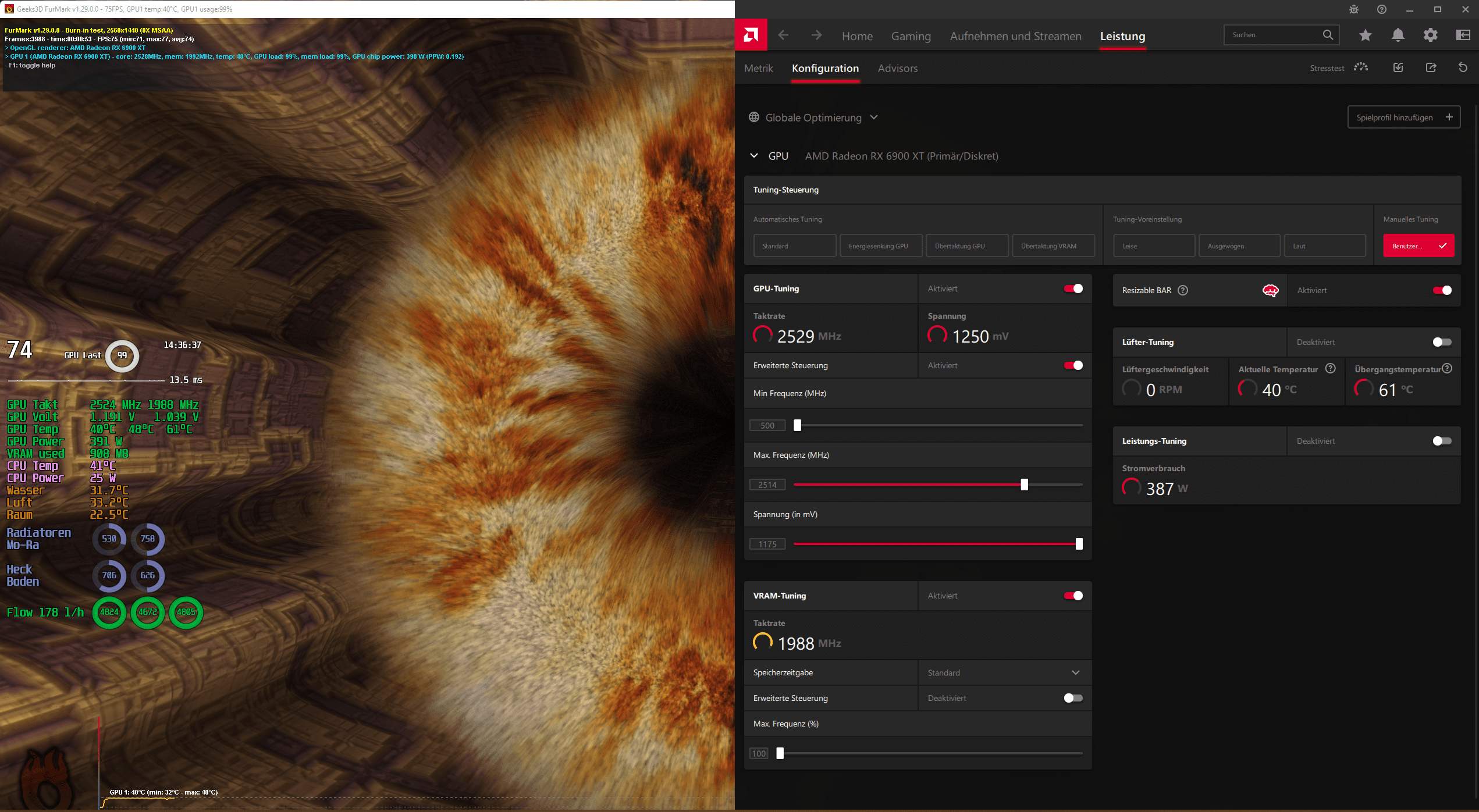

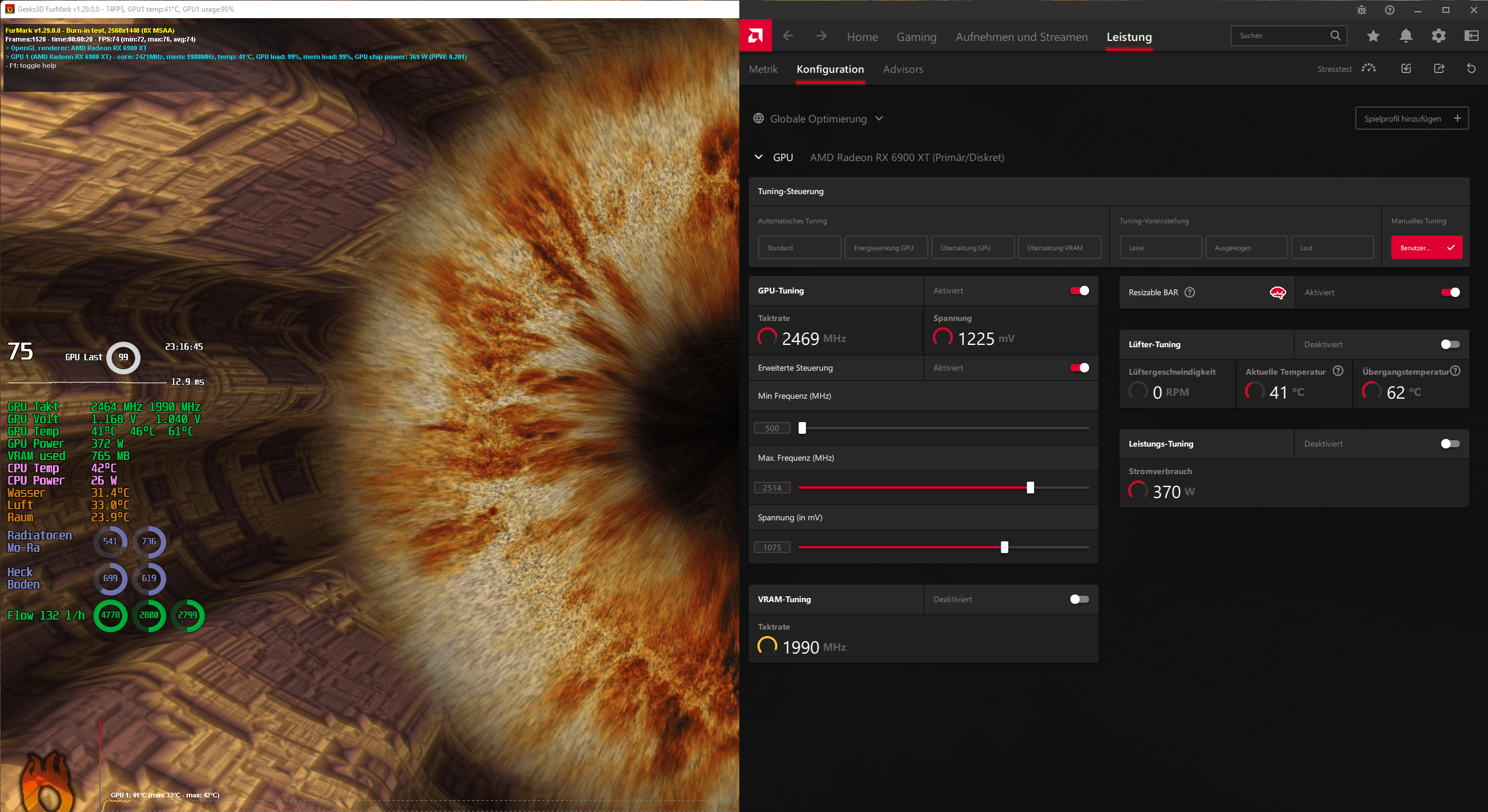

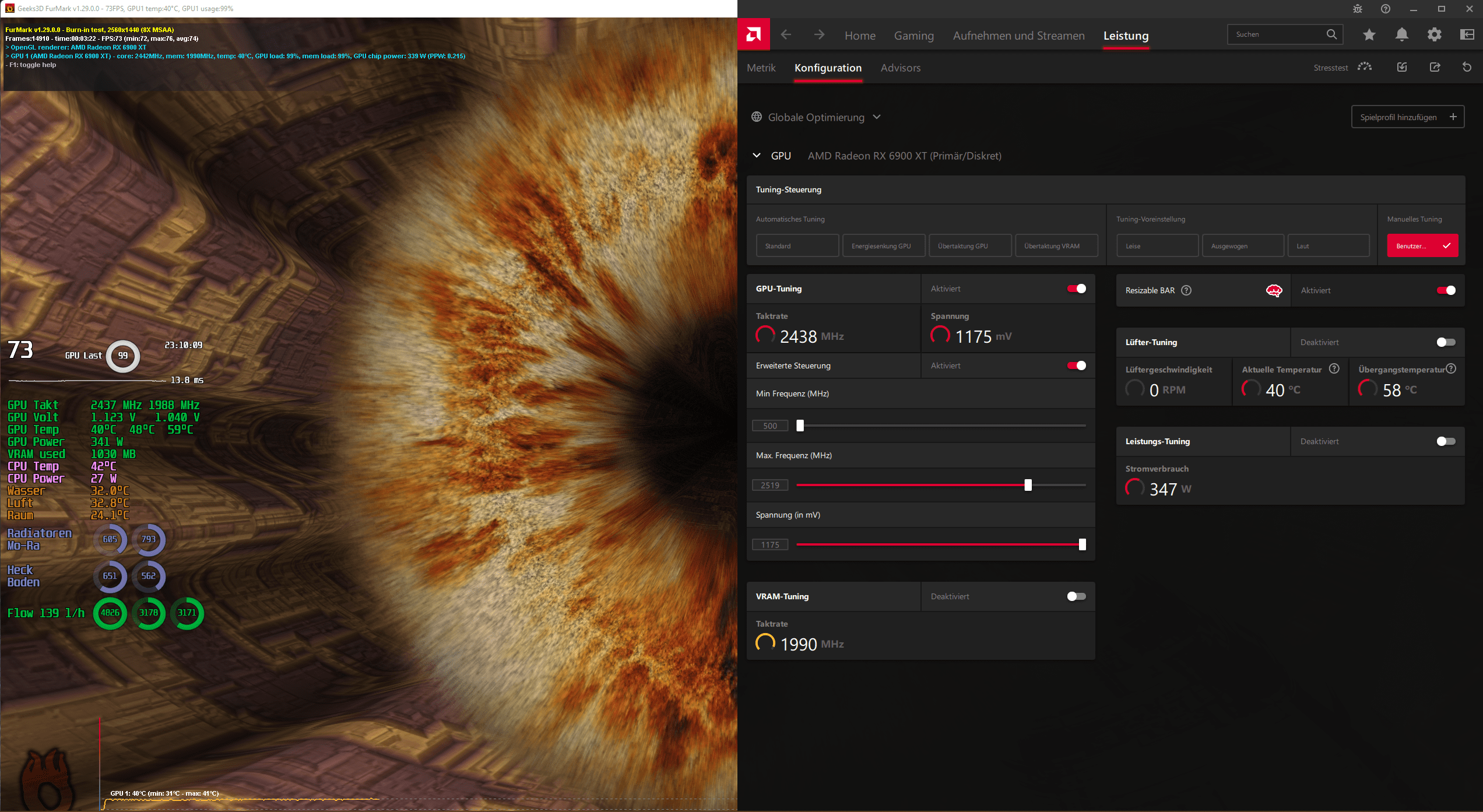

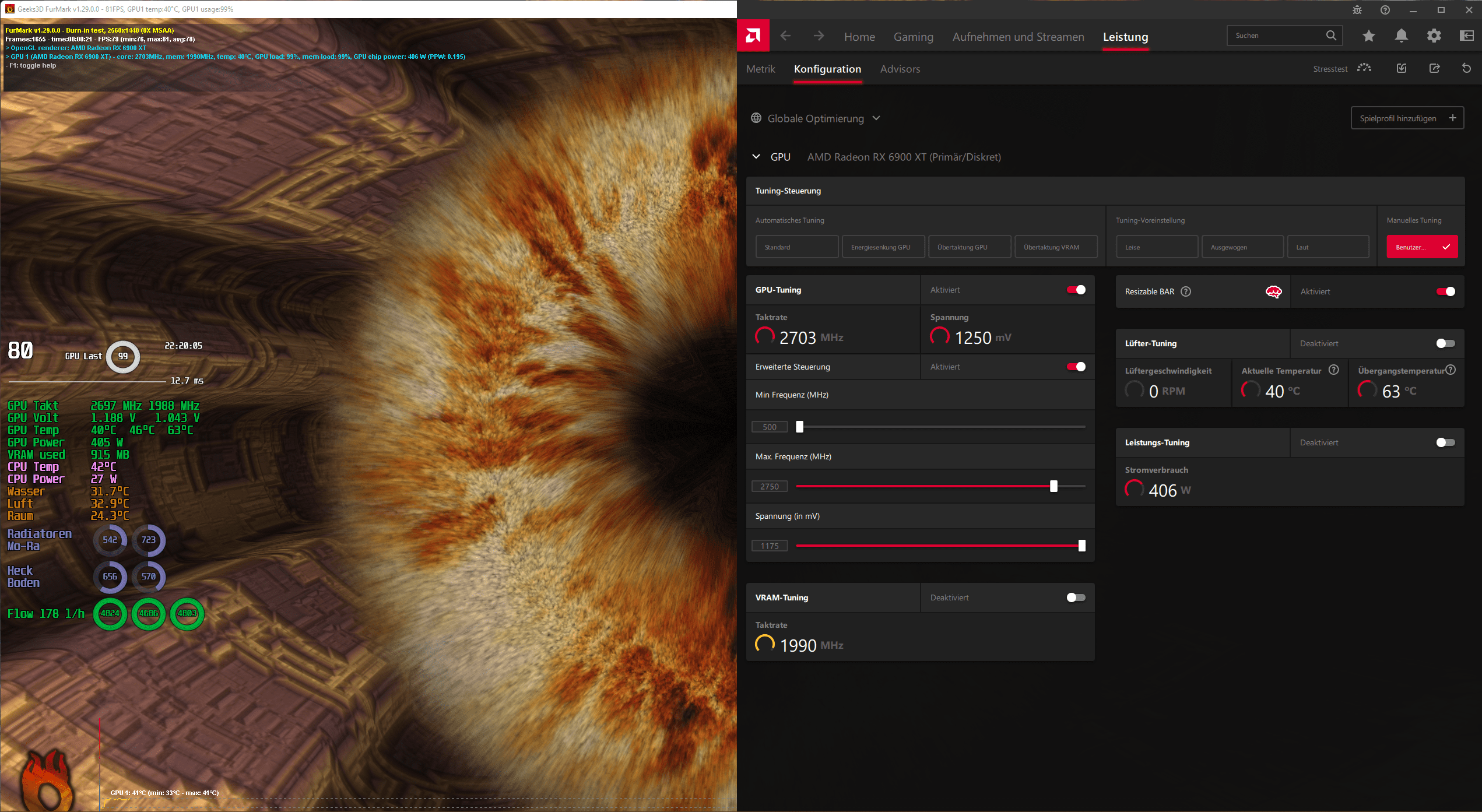

Damit verbunden wird der Vergleich MPT - EVC mit jeweils abwechselnd um 75 mV erhöhter Spannung. Der eingestellte Wattman-Takt ist immer 2750 MHz. Bitte GPU Takt und GPU Volt beobachten.

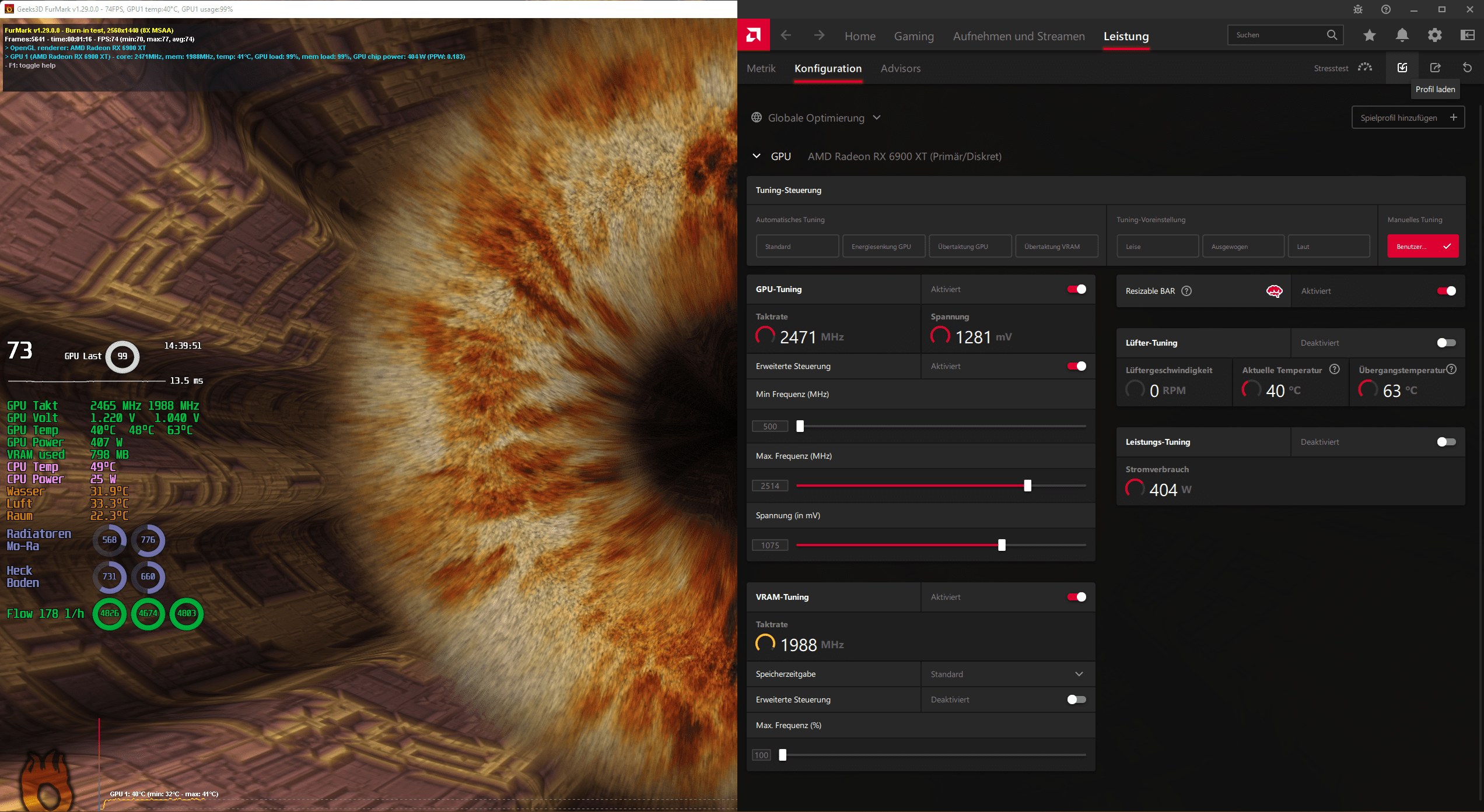

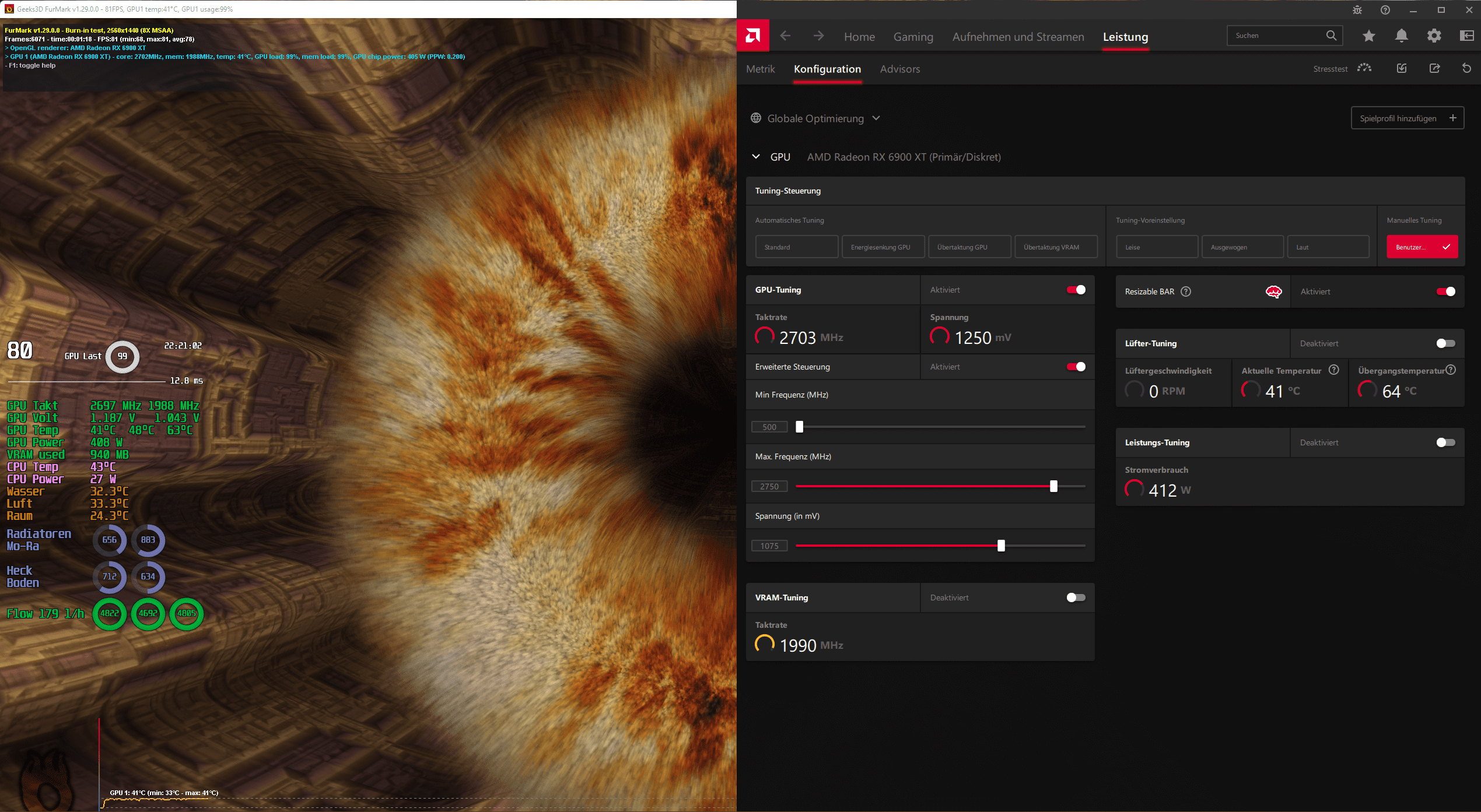

1175 mV
1075 mV
1175 mV, +75 mV MPT
1075 mV, +75 mV MPT
1175 mV, +75 mV EVC
1075 mV, +75 mV EVC
Die Erwartung wird erfüllt.
  1. Die Curve hat ab mittlerem GPU-Overclocking keinen Einfluss mehr auf den anliegenden Takt. Dies gilt auch bei mittels Tools erhöhter Spannung.
  2. Spannungsanhebung per EVC erhöht den anliegenden Takt. Spannungsanhebung per MPT tut das nicht.

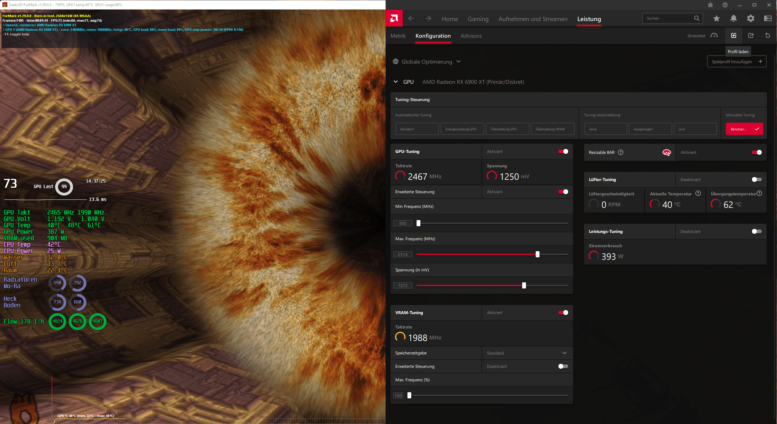

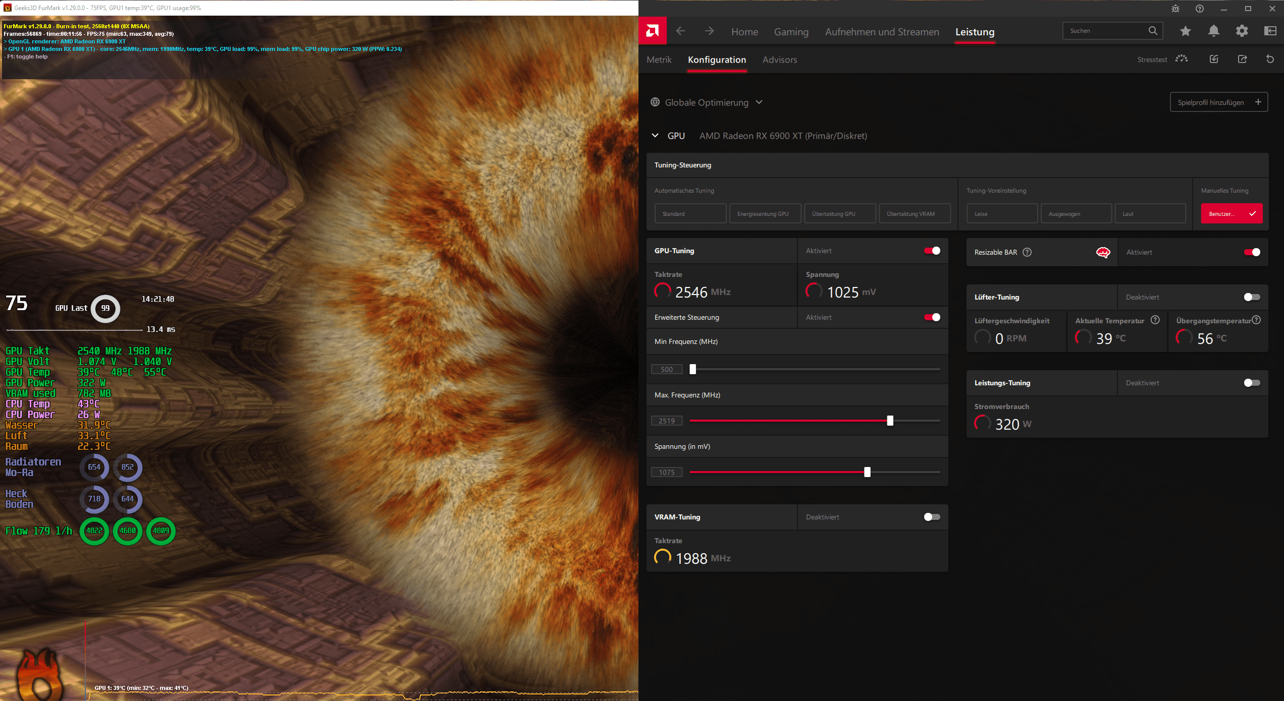

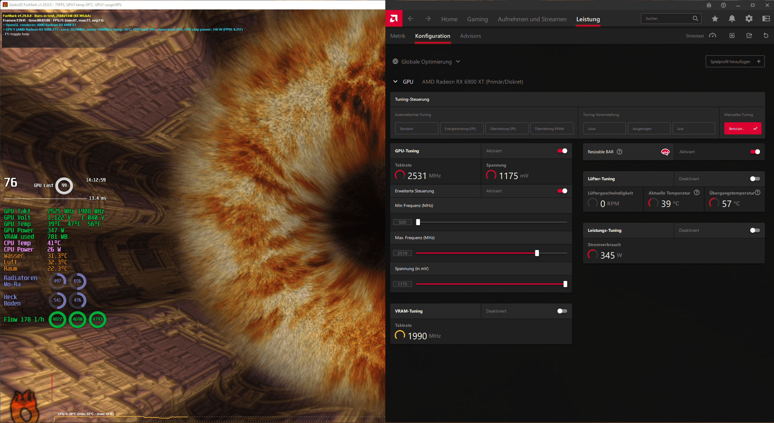

Nun noch ein dritter Aspekt. Der wird in der Praxis wohl nicht vorkommen, weil niemand seine GPU overvoltet, ohne sie zu overclocken. Aber vielleicht hilft uns das beim Verständnis der Treiber-Curve. Ich setze es in einen Spoiler.
Irritierend an den ersten Tests in #23.901 war, dass die Curve trotz per Tool (MPT oder EVC) erhöhter Spannung starken Einfluss auf den anliegenden Takt zu haben schien. Außerdem existierte der Taktvorteil des EVC gegenüber dem MPT plötzlich nicht mehr. Wie sich nun herausstellt, gilt das nur bei einem GPU-Takt @stock oder nahe stock. Dort wiegt die Curve offenbar mehr als die manuell gesetzte Tool-Spannung. Die Treiberspannung bestimmt dann maßgeblich den anliegenden Takt.
Hier nun zehn (sorry! :LOL: ) neue Testläufe dazu. Der GPU-Takt im Treiber ist immer default (vorher 2514 MHz, jetzt 2519 MHz; für meine Karte wird immer einer dieser beiden Werte angeboten.) Die Curve steht wieder abwechselnd auf 1175 und 1075 MHz. Die Spannung ist erst default, dann +50 MHz MPT/EVC, dann +75 MHz MPT/EVC. Anliegender Takt/anliegende Spannung werden nun über dem Bild genannt.
1175 mV: 2437 MHz, 1123 mV
1075 mV: 2331 MHz, 984 mV
1175 mV/+50 mV MPT: 2519 MHz, 1167 mV
1075 mV/+50 mV MPT: 2464 MHz, 1168 mV
1175 mV/+50 mV EVC: 2567 MHz, 1167 mV
1075 mV/+50 mV EVC: 2523 MHz, 1029 mV
1175 mV/+75 mV MPT: 2526 MHz, 1191 mV
1075 mV/+75 mV MPT: 2467 MHz, 1192 mV
1175 mV/+75 mV EVC: 2531 MHz, 1190 mV
1075 mV/+75 mV EVC: 2461 MHz, 1053 mV
Die Interpretation dieser Daten ist nicht mehr so einfach wie die weiter oben. Ups. Ich lass das im Moment so stehen, es muss sich auch bei mir erst mal setzen.
Edit: Was ich zunächst rauslese: Mit stock-Takt im Treiber wirkt die Curve immer auf den anliegenden Takt, auch bei sehr hoher anliegender Spannung. Die erzielten anliegenden MHz von MPT und EVC sind @1175 vergleichbar, @1075 uneinheitlich. Die anliegende erhöhte MPT-Spannung verhält sich wie zuvor OCed: Sie ist unabhängig von der Curve-Spannung. Das Verhalten der anliegenden EVC-Spannung überrascht dagegen: Sie bleibt bei niedriger Curve-Spannung trotz hohen anliegenden Takts niedrig, mit entsprechend positiver Auswirkung auf Temps und Verbrauch.

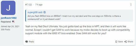

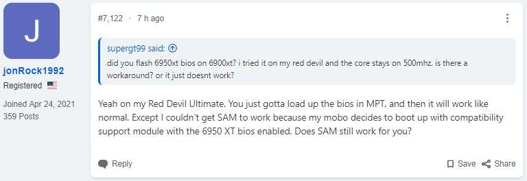

Auf meiner Gpu läuft das 6950xt Bios nicht. :rolleyes: bis jetzt.Gut Ding braucht Weile:hust:
@ShirKhan ja, hab ich, super Arbeit!
Komme aber frühestens wohl Dienstag Abend dazu. Ich melde mich in unserer privaten Unterhaltung.
Der Kollege bei OCN hatte zwar das Bios geflashed (wg. der VramTimings)
aber
Dann trotzdem ins MPT nur sein altes normales XTXH-Bios geladen.
(evtl. dadurch etliche Probleme mit Clocks=failsafe vermieden)
oder/und

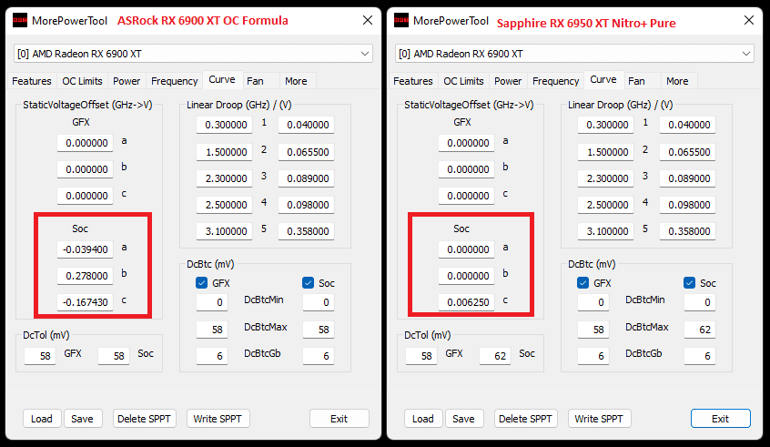

SAM scheint ein Problem zu sein: ... hängt evtl. vom Motherboard ab
Der Kollege bei OCN
Bei mir dauert es ewig bis es bootet, aktiviert CSM und überspringt das Multiboot Menü.
ins MB Bios komme ich nur wenn ich das Bios wieder umschalte.
Man muß einen Weg finden die Device ID zu ändern.
Dann kann man alle Karten flashen.

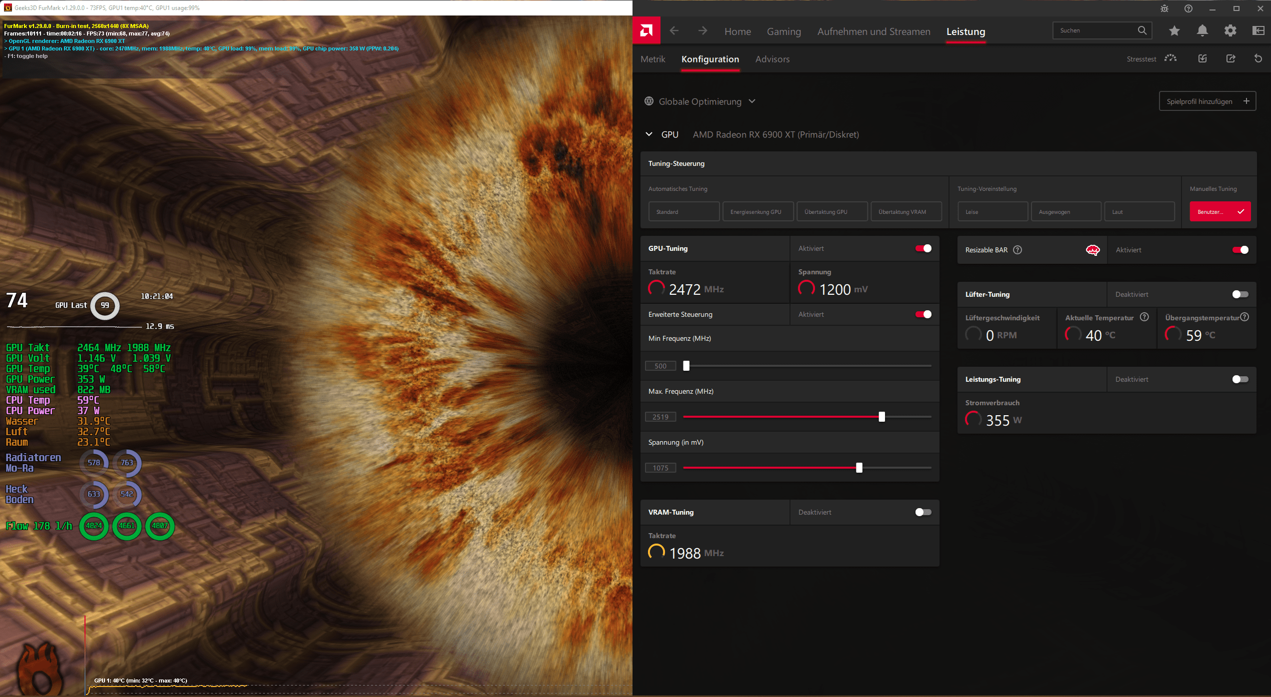

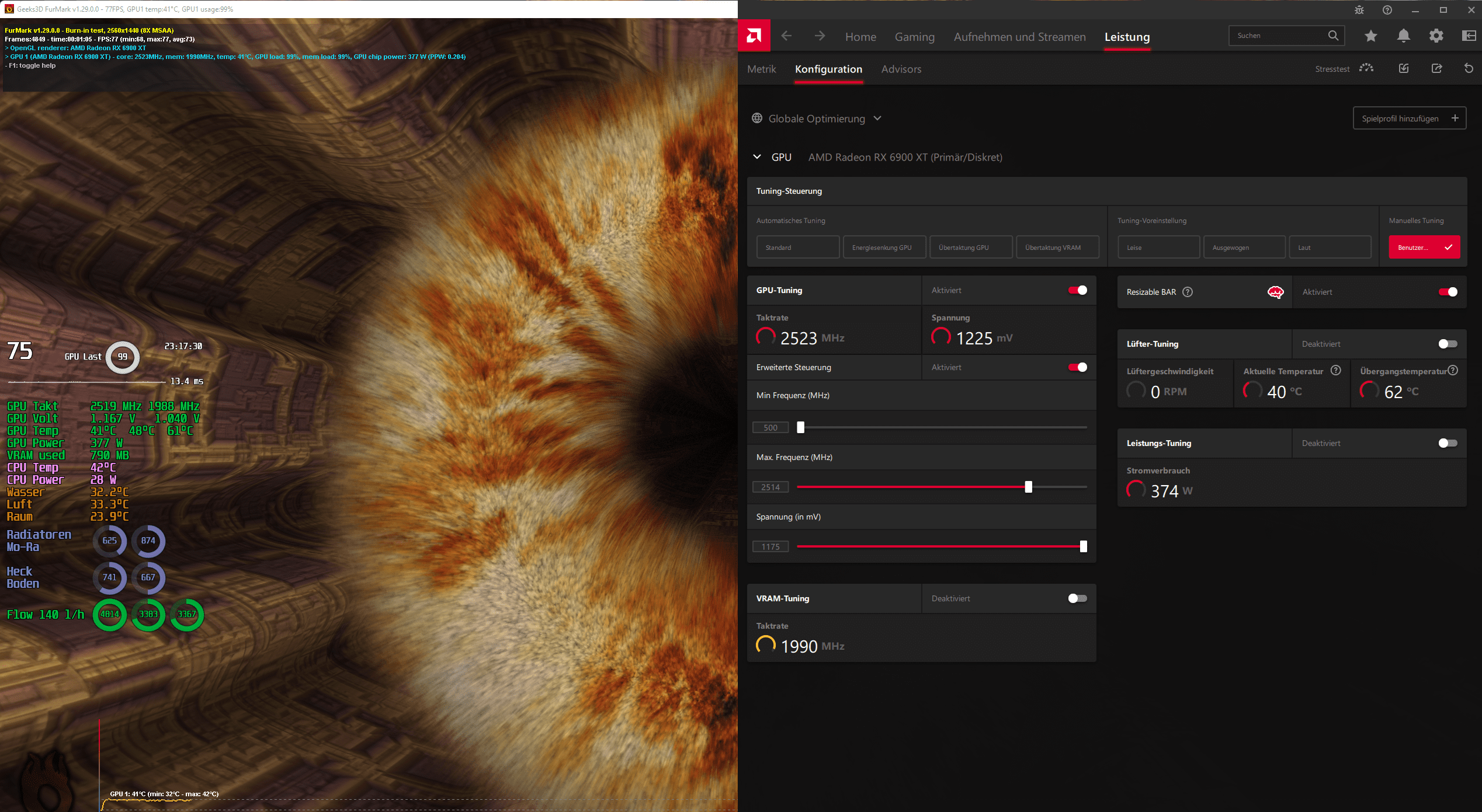

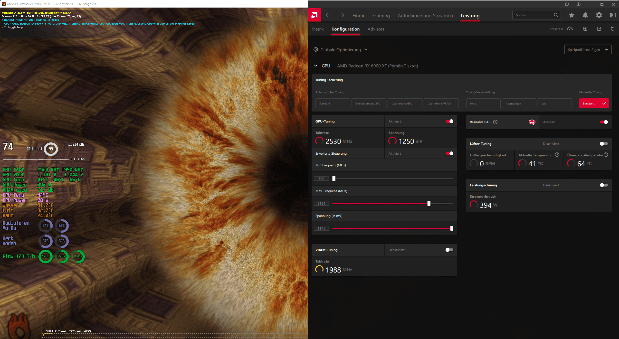

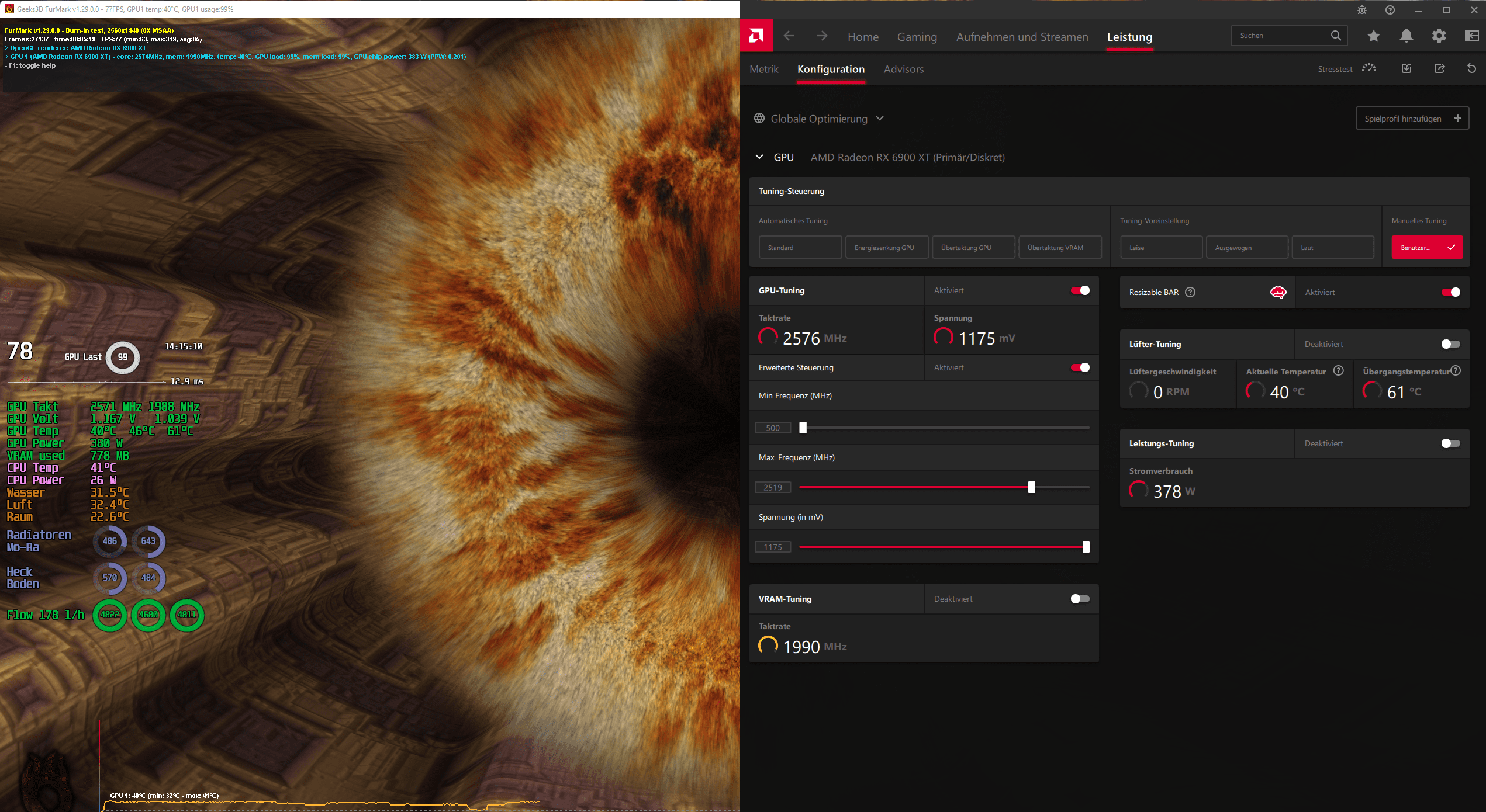

So, ich habe die Tests "stock overvolted" mit den gestern beunruhigend inkonsistenten Ergebnissen heute wiederholt und andere, diesmal widerspruchsfreie erhalten. Glaub ich zumindest. 😅 Sind unten im Spoiler. Nachdem @ApolloX das freundlicherweise grafisch aufbereitet haben wird, gehen wir noch mal darauf ein.
Wie schnell abweichende, unerwartete Ergebnisse entstehen können, möchte ich kurz demonstrieren. Ich hatte ja oben erwähnt, dass mein default max Takt entweder 2514 oder 2519 MHz ist. Manchmal sehe ich die eine, manchmal die andere Zahl im Treiber-Interface. Bei den stock-Tests für EVC-OV stand da 2519. Nachdem ich das MPT für die zweite Testhälfte auf MPT-OV umgestellt und den Treiber neugestartet hatte, waren es 2514. Um identische Bedingungen zu schaffen, stellte ich manuell auf 2519. Und dann geschah dies, reproduzierbar (kein OV, alles stock, MPT Powerlimit offen):
stock-stock 2514: anliegend 2522 MHz
stock-manuell 2519: anliegend 2463 MHz
Obwohl ich den Takt um 5 MHz angehoben hatte, fiel die anliegende Spannung von 1123 auf 1076 mV, und der anliegende Takt in Furmark sackte um fast 60 MHz ab. Anscheinend nur, weil ich den Treiber-Slider angefasst und damit die Standard-Curve verändert hatte. Oder warum auch immer, ich weiß es nicht. Es zeigt mir aber, wie sensibel der ganze Kram auf manuelle Eingriffe reagieren kann. :fresse:
Nun die wiederholten Tests aus #23.902, dritter Abschnitt.
Der GPU-Takt im Treiber ist immer default. Die Curve steht abwechselnd auf 1175 und 1075 MHz. Die Spannung ist erst default, dann +25/50/75/100 MHz EVC, dann +25/50/75/100 MHz MPT.
Um es ApolloX einfacher zu machen, schreibe ich abgelesene Werte, die ich für erfassungswürdig halte, über das jeweilige Bild.
Keine Spannungsanhebung
+0 mV/1175 mV: 2525 MHz, 1122 mV, 347 W
+0 mV/1075 mV: 2458 MHz, 982 mV, 269 W
EVC-Spannungsanhebung
+25 mV EVC/1175 mV: 2532 MHz, 1144 mV, 361 W
+25 mV EVC/1075 mV: 2458 MHz, 1000 mV, 276 W
+50 mV EVC/1175 mV: 2571 MHz, 1167 mV, 380 W
+50 mV EVC/1075 mV: 2520 MHz, 1029 mV, 296 W
+75 mV EVC/1175 mV: 2584 MHz, 1189 mV, 397 W
+75 mV EVC/1075 mV: 2535 MHz, 1052 mV, 309 W
+100 mV EVC/1175 mV: 2593 MHz, 1212 mV, 414 W
+100 mV EVC/1075 mV: 2540 MHz, 1074 mV, 322 W
So weit alles logisch und schlüssig. Spannende Beobachtung schon jetzt: In diesem speziellen Szenario kann es effizient sein, die externe Spannung anzuheben und die Treiberspannung zu senken, um mehr FPS pro Watt zu erhalten. Allerdings braucht man dafür eine Karte, die das mitmacht. Und einen EVC, wie wir gleich sehen werden. :LOL:
MPT-Spannungsanhebung
+25 mV MPT/1175 mV: 2524 MHz, 1145 mV, 359 W
+25 mV MPT/1075 mV: 2464 MHz, 1146 mV, 353 W
+50 mV MPT/1175 mV: 2525 MHz, 1168 mV, 376 W
+50 mV MPT/1075 mV: 2471 MHz, 1168 mV, 372 W
+75 mV MPT/1175 mV: 2524 MHz, 1191 mV, 391 W
+75 mV MPT/1075 mV: 2465 MHz, 1192 mV, 387 W
+100 mV MPT/1175 mV: 2525 MHz, 1219 mV, 410 W
+100 mV MPT/1075 mV: 2465 MHz, 1220 mV, 407 W
Das MPT reagiert ebenfalls auf die Treiber-Curve, kommt aber trotz immer höherer Spannung und Verbrauch taktmäßig nicht von der Stelle.
Dies ist „nur“ Furmark. Trotzdem ist es ein eindeutiges Ergebnis. Die grafische Aufbereitung wird verdeutlichen: Auch bei stock-overvolting heißt es Spiel, Satz und Sieg für den EVC, deutlicher noch als overclocked.
Aber wie oben schon erwähnt: Mit Default-Takt wird kein MPT-User overvolten. Sollte er auch nicht. Der EVC-User hingegen darf das.
Den Aufwand kannste dir sparen, wenn man im MPT die Werte (Spannung, Fclk, Vclk, Curve) der 6950XT in ein 6900XTXH BIOS tickert geht letztere auch in den FailSafe Modus und es gibt beim TS starten einen Blackscreen.
edit:
Das eigentliche Problem (Vermutung) sind wohl diese Werte.
