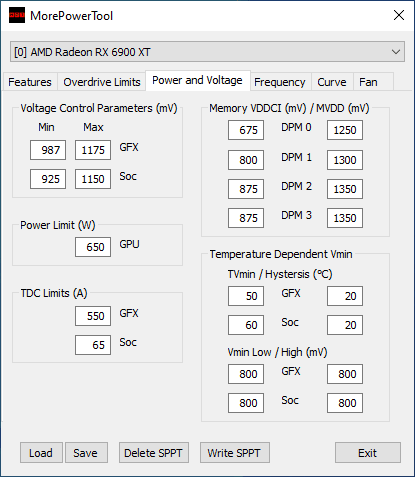

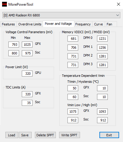

Could one of the 6900XT owners please export this file from windows registry and send it to me, this file apart from SPPT contains other parameters of the card installed in the computer, I want to try swapping the values one by one, maybe I can trick the system that instead of 6800XT there is 6900xt installed in the computer and it will allow to set gpu and memory clocks as in 6900xt

@Holzmann: Deine Karte bringt ihren höchsten Score mit 1281 MHz Soc-Frequenz.

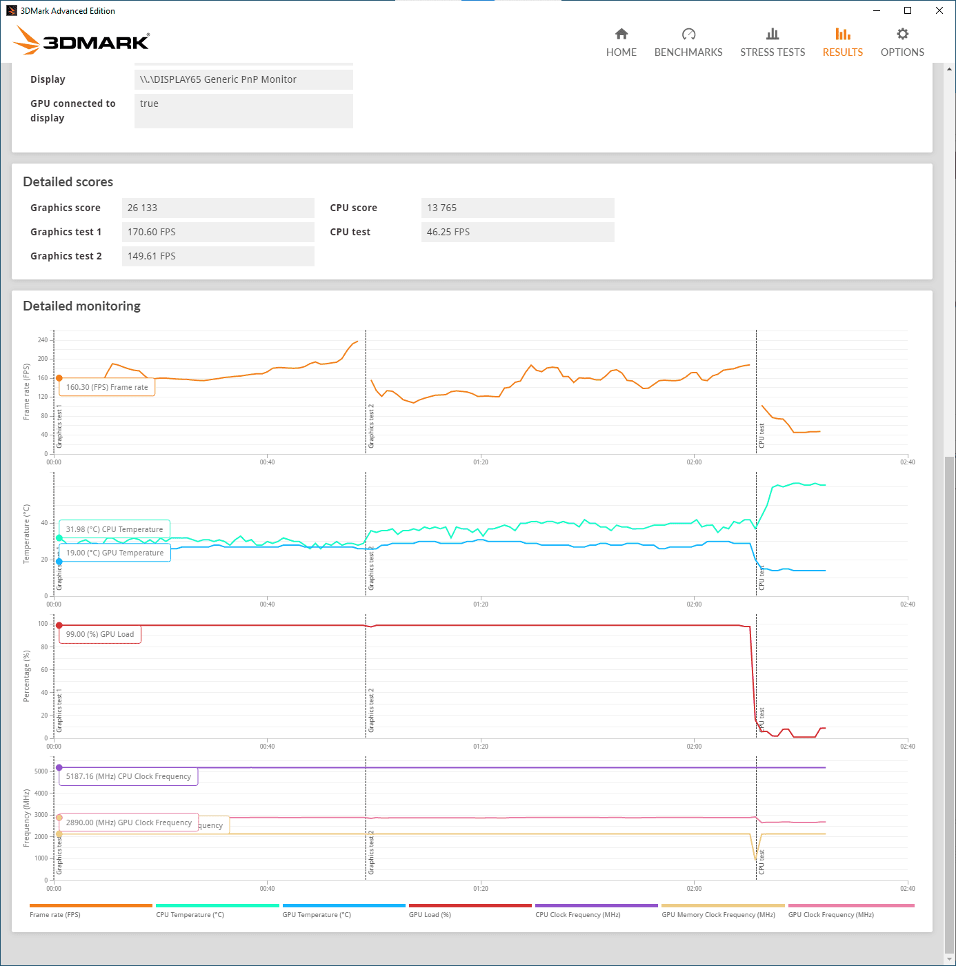

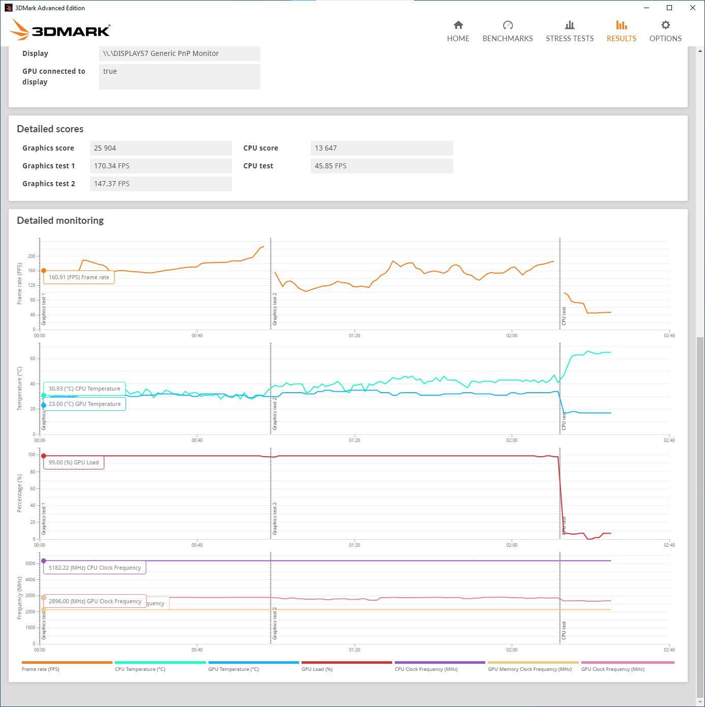

Worauf deutet es eurer Meinung nach hin, wenn der anliegende GPU-Takt* in GT2 so wackelig ist und den Score versaut? Wattman-MHz ca. 2960, VRAM voll aufgerissen (2150 FT1, 1400MHz Soc-Frequenz, 2275 Fclk). Anliegender VRAM-Takt** ist stabil und glatt bei 2138MHz.
* zweitunterste Linie
** unterste Linie

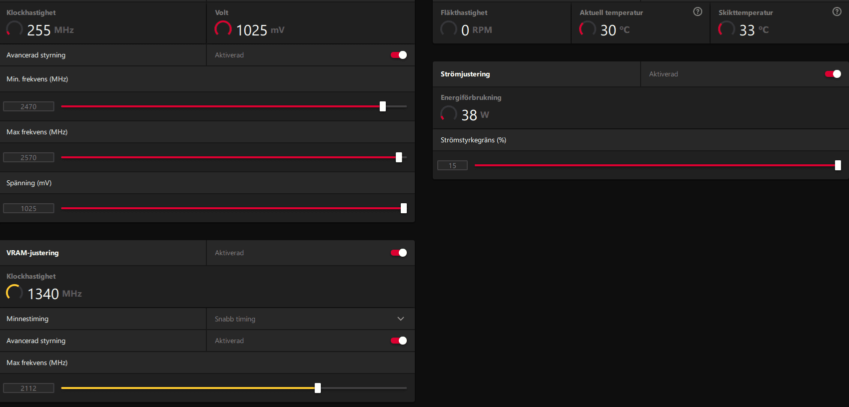

My 6900 XT VRAM always runs at full speed even when idle. Do you guys also have this problem? Card sits at 39c while idle
Was für ein Monitor und auf wie viel Hertz ist der eingestellt? Und schreibt mal wieder deutsch hier.
Stell mal auf max. 144 Hz. Wenn Du Multi-Monitor-Setup hast, kann es frickelig werden.

Worauf deutet es eurer Meinung nach hin, wenn der GPU-Takt* in GT2 so wackelig ist und den Score versaut?
Nicht genug Watt und Ampere für GFX?
Asus VG27WQ ist das Modell und es ist 165 Hz
Dann stell auf max. 144 Hz. Dann sollte es gehen. So war es bei mir zumindest.
:unsure:
GPU Asic ist max. ca. 560W. Ampere weiß ich nicht, aber 550 dürfte das nicht reißen. Aber okay, ich stell beides nächstes Mal höher.
Noch ne Idee?
Weiß nicht genau. 1,31?
Allerdings mit der vollen Kalt-Dröhnung inkl. Venti vor der Karte. Hotspot ~70°C.
@ShirKhan Ich hätte jetzt gesagt, dass sich der Takt je nach Last verändert, und dass wir unterschiedlichen Lasten haben, sehen wir ja auch an den FPS - am oberen Ende der Leistungsgrenze. Dass bei vielen von uns der Takt glatt verläuft ist das nicht eigentlich so nicht zu erwarten? hm ...
Den CPUs gehts je nach Last ja auch nicht anders und vom TS wissen wir, dass da je nach Szene unterschiedliche Lasten anliegen. Eigentlich komisch, dass ich darüber jetzt erst nachdenke.
@ApolloX: Ich würde nicht fragen, wenn ich diese Schwankungen bei meinen Top-Läufen auch hätte. Unten der Run mit 26133.

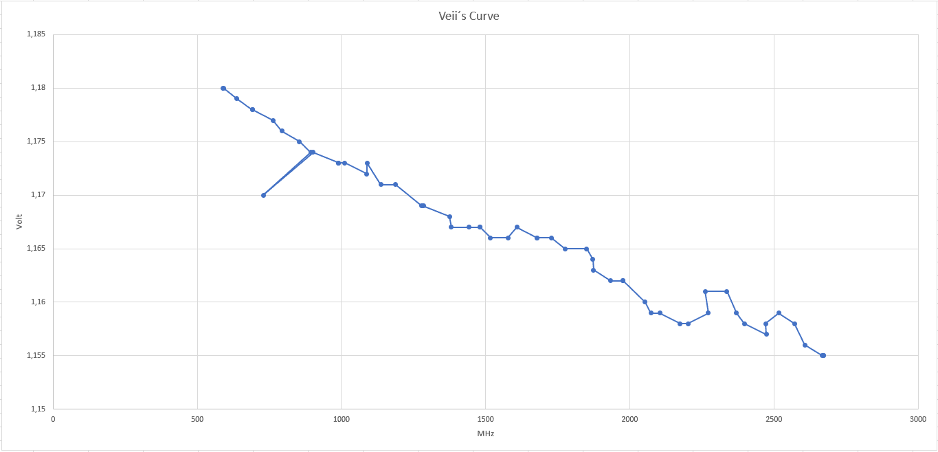

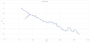

@Veii
Seltsame sachen macht deine Kurve.

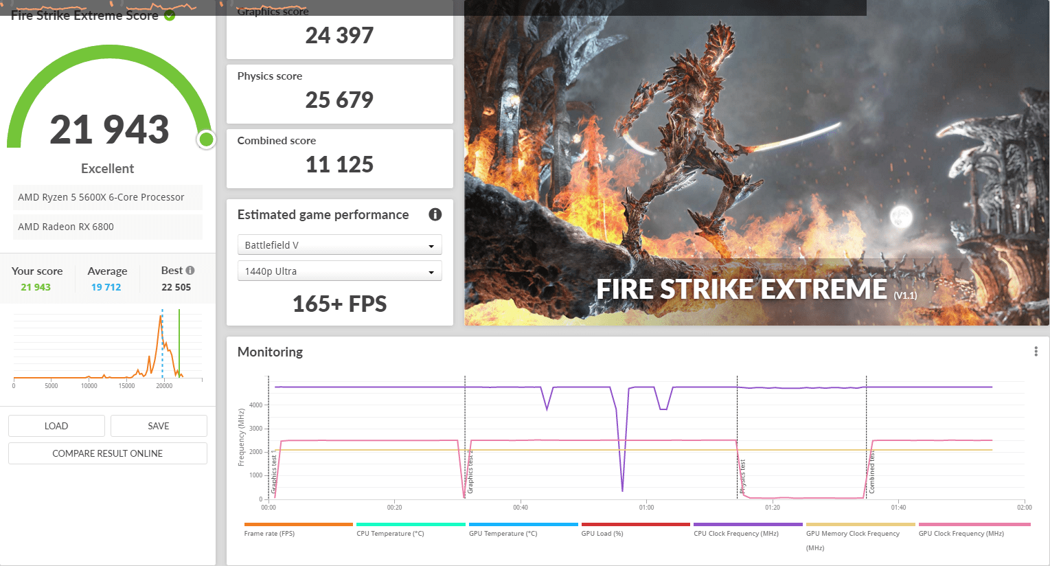

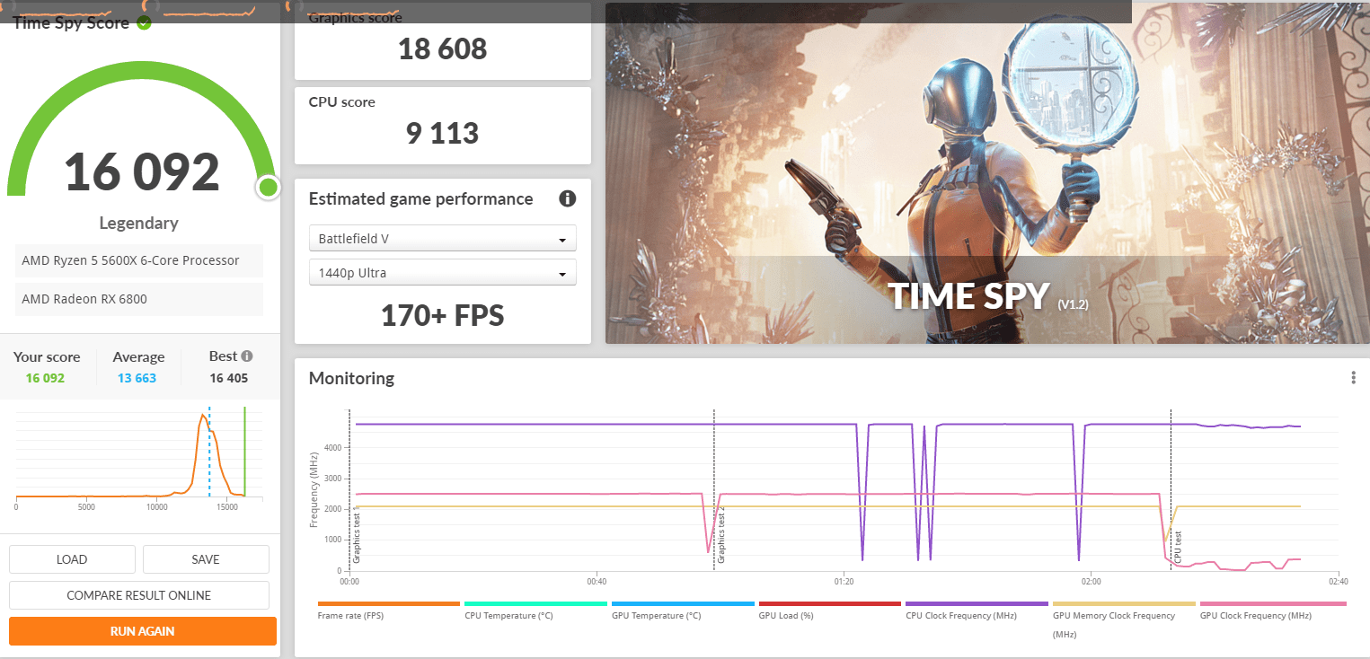

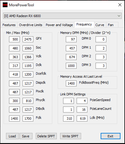

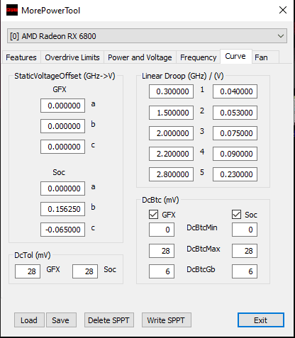

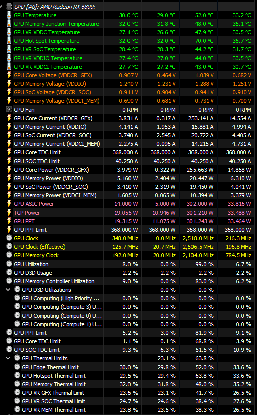

Okay Luxx, we have a final result :d
I finally settled with these settings after a lot of testing, reading, even more testing (and failing ....). Stable 2500 mhz under 70C was my goal: d I hope it can help someone with the 6800 nonXT card!
