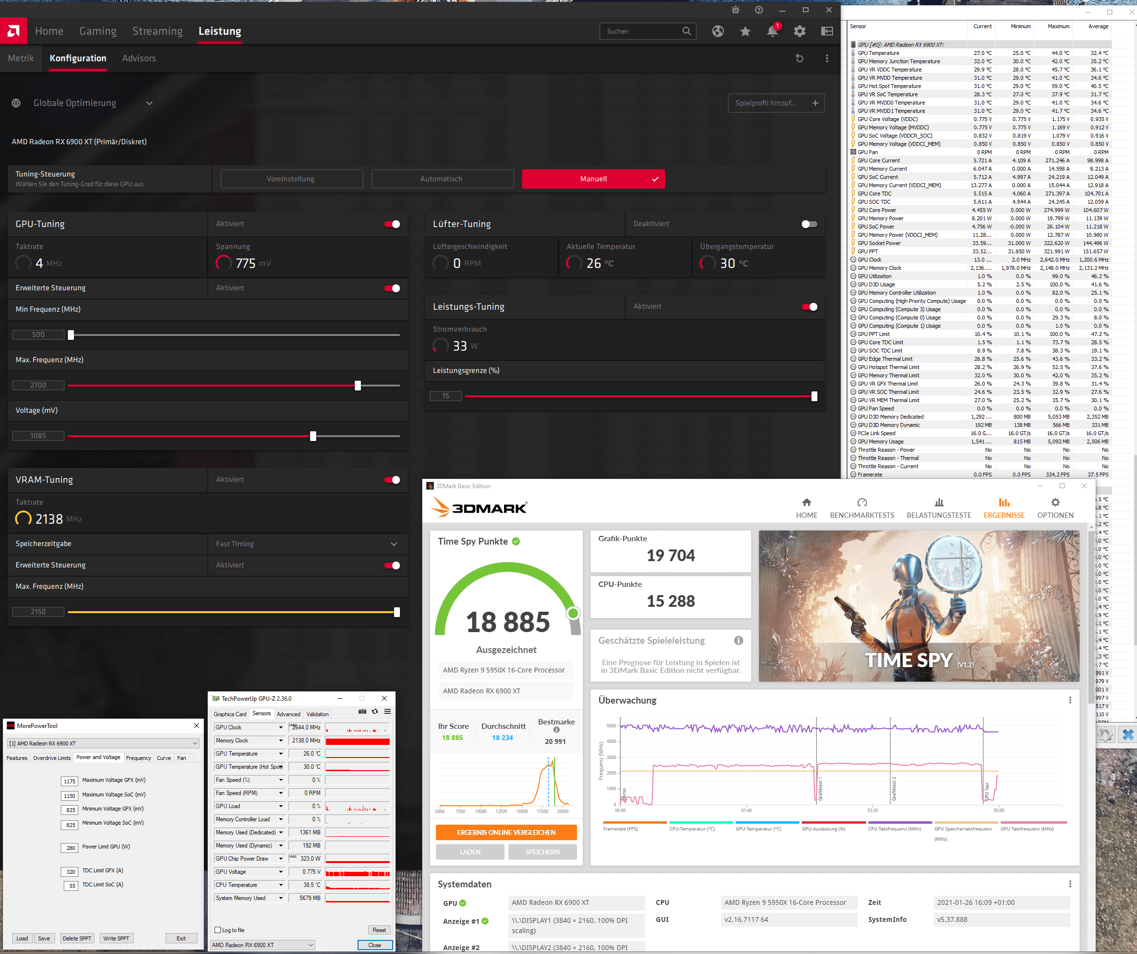

Hab eine XFX RX6900XT Merc319 Ultra. Würd gern die Temperaturen ein wenig optimieren, da ich Die Lüfter nicht mehr als 50% drehen lassen möchte. Gibts irgendwo einen Einsteiger Guide, der erklärt, wie man an die Sache bei der Serie angeht?
Mein Time Spy Ergebnis mit Leistungsaufnahme +15% findet ihr hier, allerdings mit 100% Lüfter, was ich so nicht für den Alltag akzeptieren möchte. Die Hotspottemperatur geht bei mir ganz zügig Richtung 105° bei 50% Lüfter, wodurch die Karte dann doch deutlich runter taktet.
Was mir nicht klar ist, wie die Spannungseinstellung in der Radeon SW und dem MPT zusammenhängen. Reicht es einfach, in der Radeon SW die Spannung zu reduzieren oder verliere ich dadurch auch Leistung?
Wie gesagt, ein Guide, der erklärt, wie die Zusammenhänge zwischen Radeon und MPT sind und wie ich die Temperatur mit den Reglern beeinflusse, würde mir sehr weiter helfen.
@NeKro- Probier mal 1100 mV SoC und 1100 mV GFX Maximum zu setzen bei diesen Settings:
Klappt das, dann 999 mV, 975 mV, ... im Wattman, etc. probieren. Nur wenn du Lust hast deutlich weniger zu verbrauchen bei etwas (1 - 2 %) mehr Scores. Ich wette du kommst da auf Sub-1V im Wattman und etwa 1050 mV SoC / Maximum-Voltage. Nur, warum sowas funktioniert, kann ich dir leider nicht beantworten. Ich denke mal AMD rechnet intern im Wattman und wir optimieren die Frequenzkurve damit. Schade, dass die tolle Radeon VII Kurve weg ist. Damit ging das damals auch im Wattman. Min-Max-Takt macht es den OC-Noobs ohne MPT einfacher, aber allen anderen nur schwerer (wenn man eine optimierte Karte haben will).

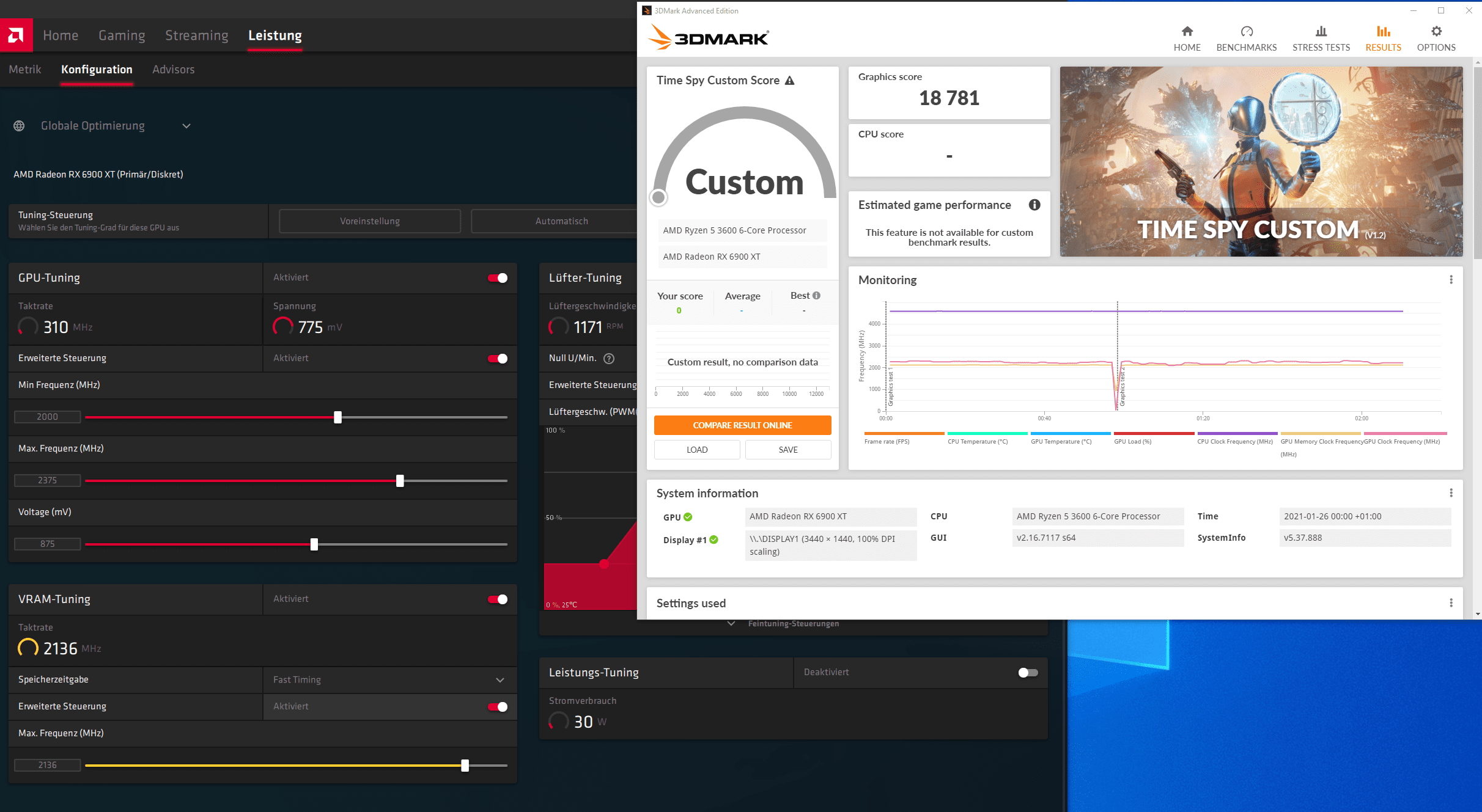

Moin,
hab auch nochmal etwas rum probiert und mir scheint es, dass meine Karte nicht mehr so hoch takten kann wie zu Begin,
in 3dmark zb TS ging immer so ca. 2700mhz jetzt nur noch ca. 2600 mhz. (Mit Power setting)
Könnte das eine Art Degradierung sein oder woran könnte das liegen?

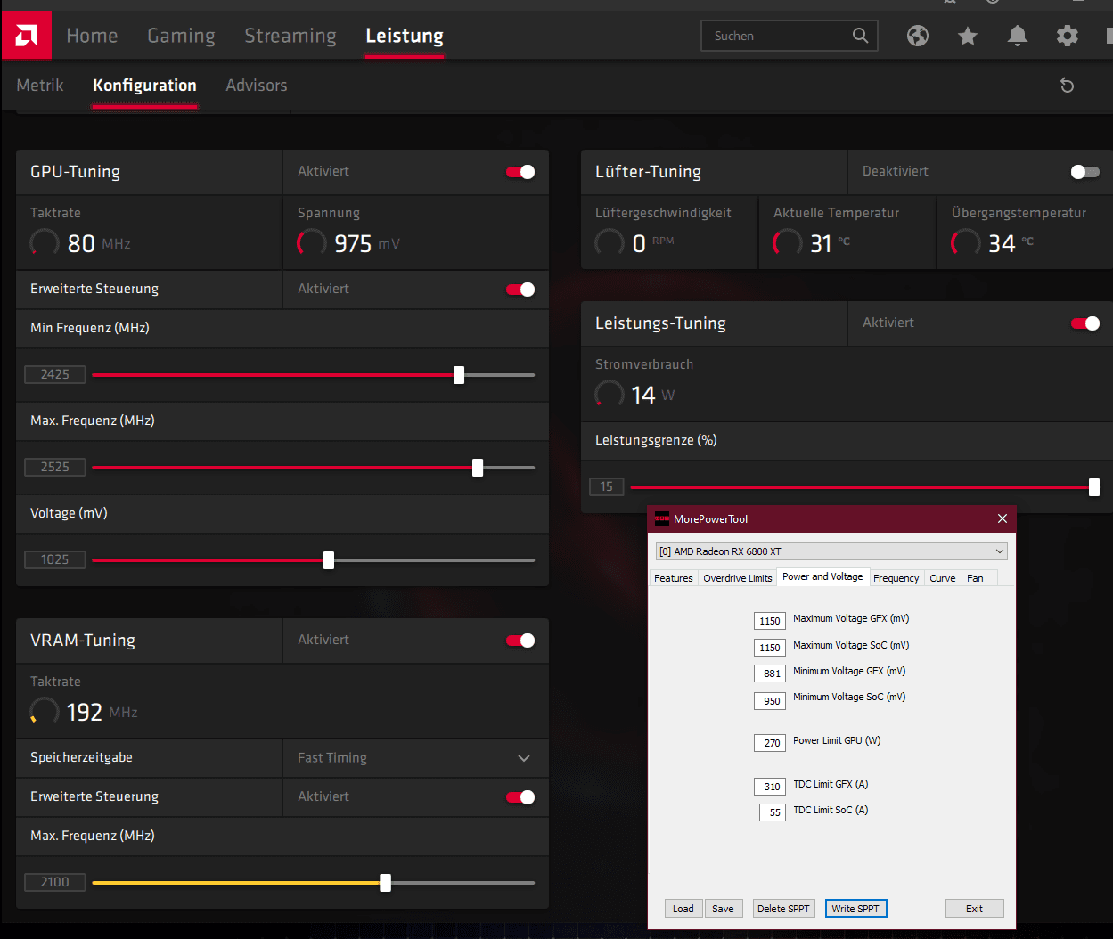

Welche Einstellungen nutzt du in MPT? Deine Max-Settings?
Genau ja zum Test habe ich das genutzt.
Fakt ist, dass ich den max. Takt via Wattman nicht mehr auf 2700 setzen kann da sonst die runs von 3dMark iwan immer hängen bleiben /:
Poste doch mal deine Settings, die den Absturz provozieren. Lief es denn so irgendwann stabil durch die 3DMarks? Bringt es was etwas weniger TDP + TDC anzulegen? Wird es denn stabil, wenn da 20 MHz weniger bei Min-Takt und / oder Max-Takt stehen?
Was ich gemerkt habe: z.B. bei TSX und damaligen Max-OC-Settings. 2500 - 2600 MHz lief da nicht stabil, auch nicht 2460 - 2560, aber 2440 - 2580 dann. Also Min-Takt runtersetzen. Evtl. brauchst du den Max-Takt nicht runtersetzen dann. Den Boost-Mechanismus halt walten lassen an der Stelle. Sieht man ja auch in TSX. Da droppt der Takt bei nicht optimalen Settings ja gerne sogar unter den Min-Takt. Aber: ist der Min-Takt zu niedrig, verliert man wieder Scores.
Das ist zb. ein setting was früher problemlos durchlief bzw. alle 3dMark runs liefen so durch, dazu waren die Wattman settings bei 2700/2800 kein UV:
Das läuft auch nicht mehr mit 2650/2750, über 2600 Takt scheint nicht mehr zu gehen!?
@Holzmann Mach mal Delete SPPTs und schreib die mal neu. Sollte das nicht klappen, einmal mit DDU drübergehen. Du hast ja einen Treiberdowngrade gemacht... Ich weiß nicht, welche Leichen sich dabei in der Registry angesammelt haben dabei. Zudem nutzt du eine neuere Version von MPT. Daher würde ich an deiner Stelle versuchen, so viele Variablen wie möglich auszuschließen. Was ist mit dem Max-Takt unter Frequency? Du hattest den doch früher verändert gehabt... Ist der wieder auf Default, oder hast du den auch mit angepasst?
Ne den hatte ich noch nie verändert, liegt default bei 2660.
Zudem habe ich ja gestern alles neu gemacht aber ich mach mal Delete sppt und schreibe mal neu ....
Mit oder ohne DDU?

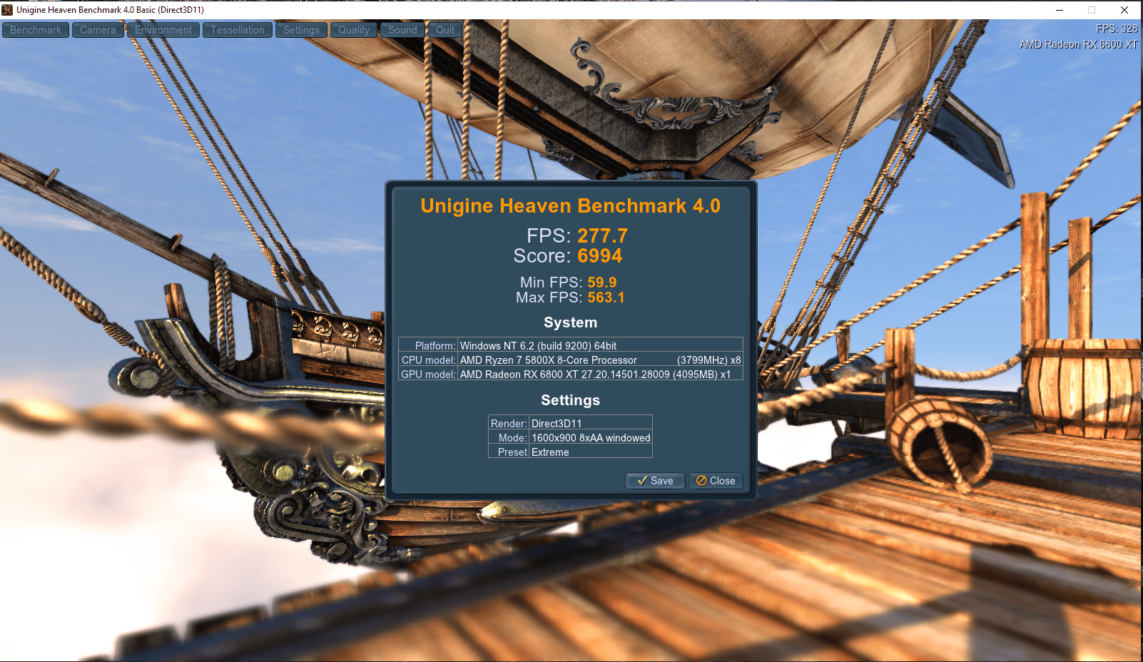

Kleines Update:
Timespy Extreme
Port Royal
Heaven 4.0
Leute neuer Score, Führung in Heaven 4.0!! Meine Karte ist zurück
@Hoschi musss nochmal ran! :d
Kannst du die Karte wie bei unseren OCUV-Experimenten einbremsen? Ich fürchte halt, dass deine jetzigen TDP- / TDC-Settings schon zu viel für die Karte sind. Wenn du halt weiterhin deine hohen Clocks willst, evtl. die TDP um ~5 W (oder etwas mehr) und im jetzigen Verhältnis die TDC reduzieren.
Scheint erstmal wieder zu gehen hab die MPT Daten neu Geschrieben, mal weiter sehen ....
