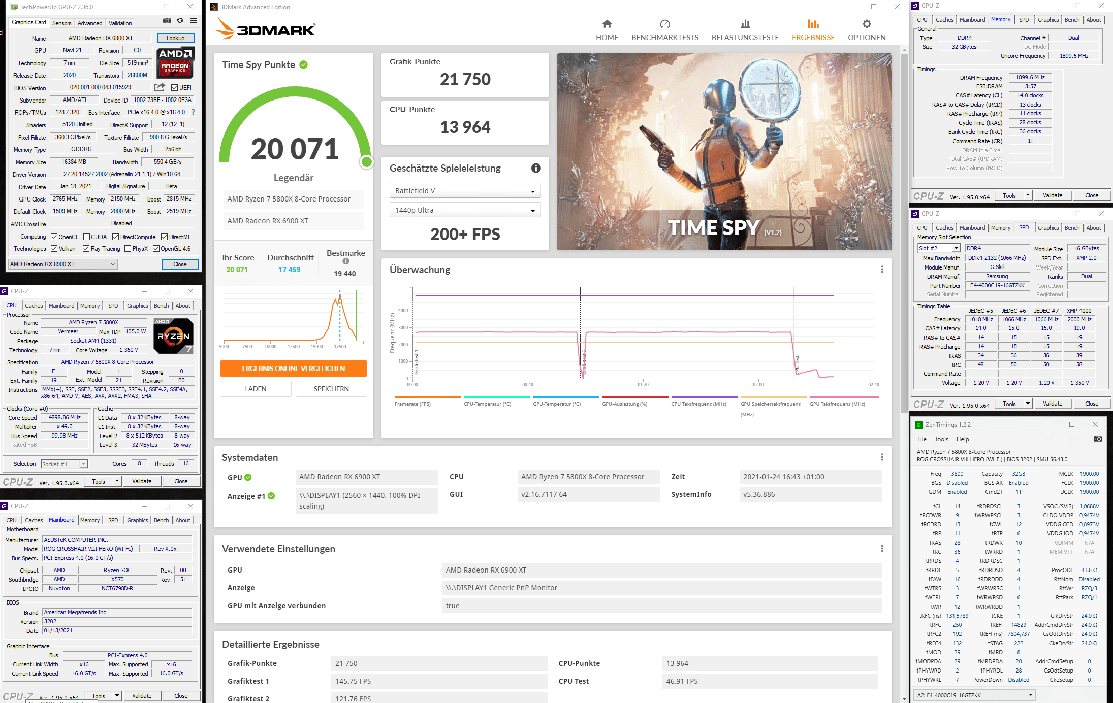

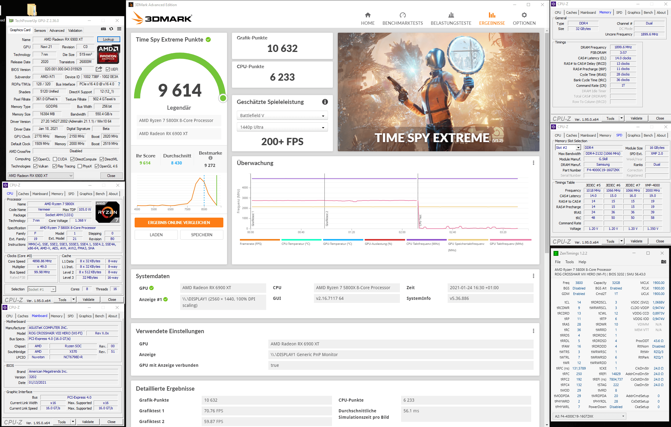

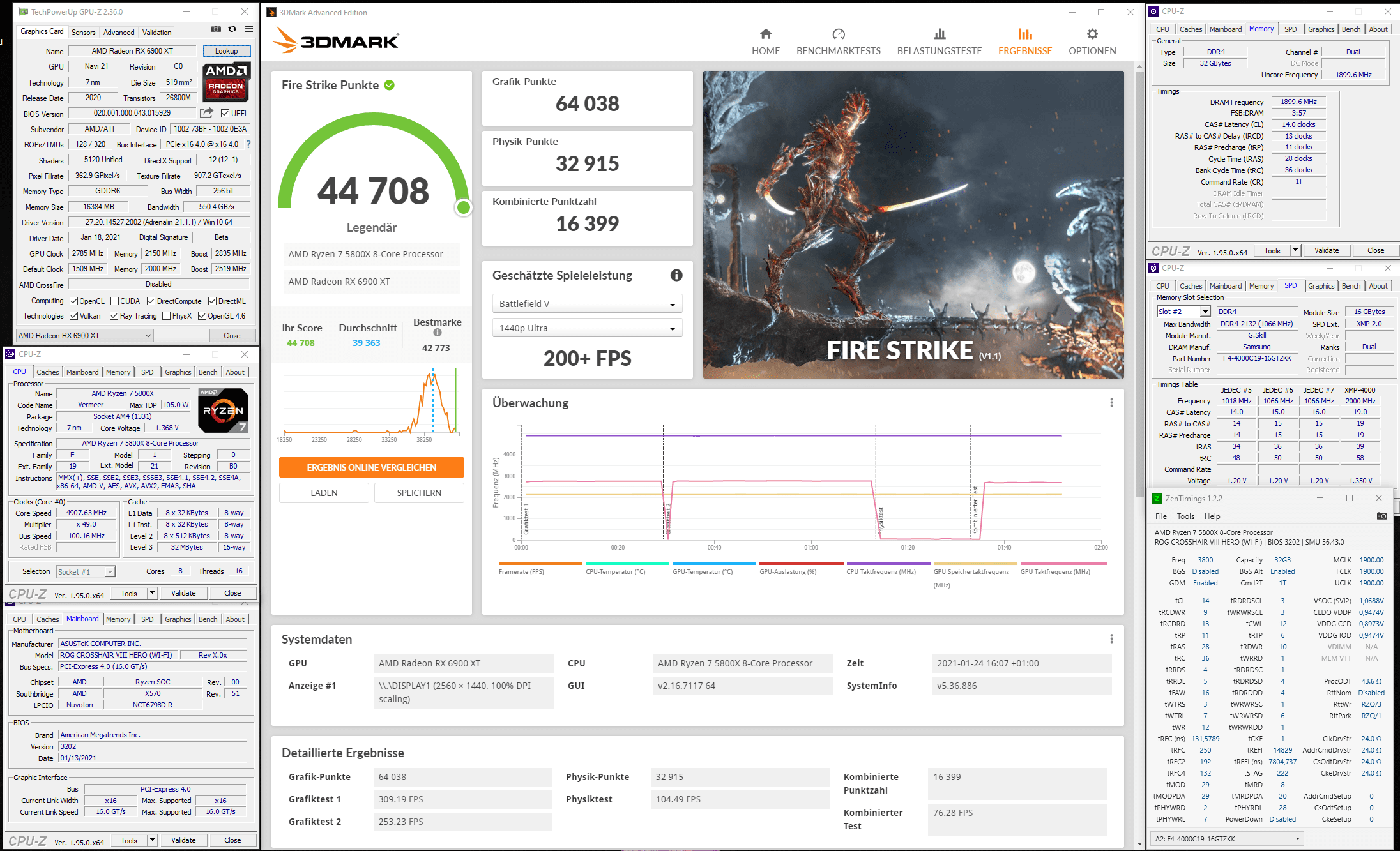

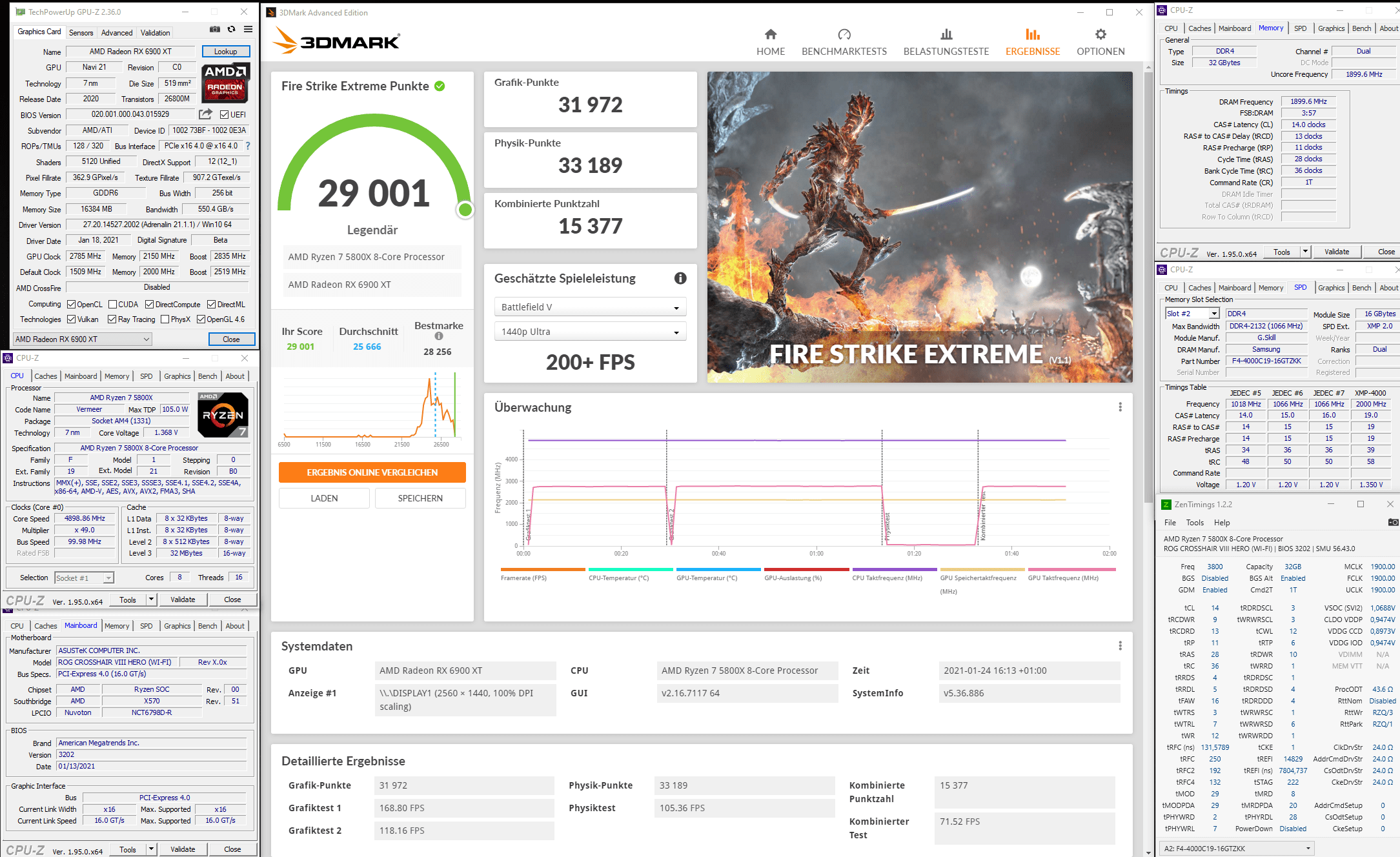

Nach dem ganzen UV nun wieder OC ;)
Wichtig: Fenstermod (15-19°C Zimmertemp.)

@Hoschi Bei 1030 mV? Ohne MPT-Settings halt nicht reproduzierbar... Aber kann ich ja auch irgendwo verstehen... Der Meister verrät auch nicht allen Lehrlingen seine Geheimnisse, xD.
Herzlichen Glückwunsch zu dem ein oder anderen WR.
Spannung zwischen 1030 und 1070mV - je nach Benchmark.
MPT -> 347W / 375A / 58A

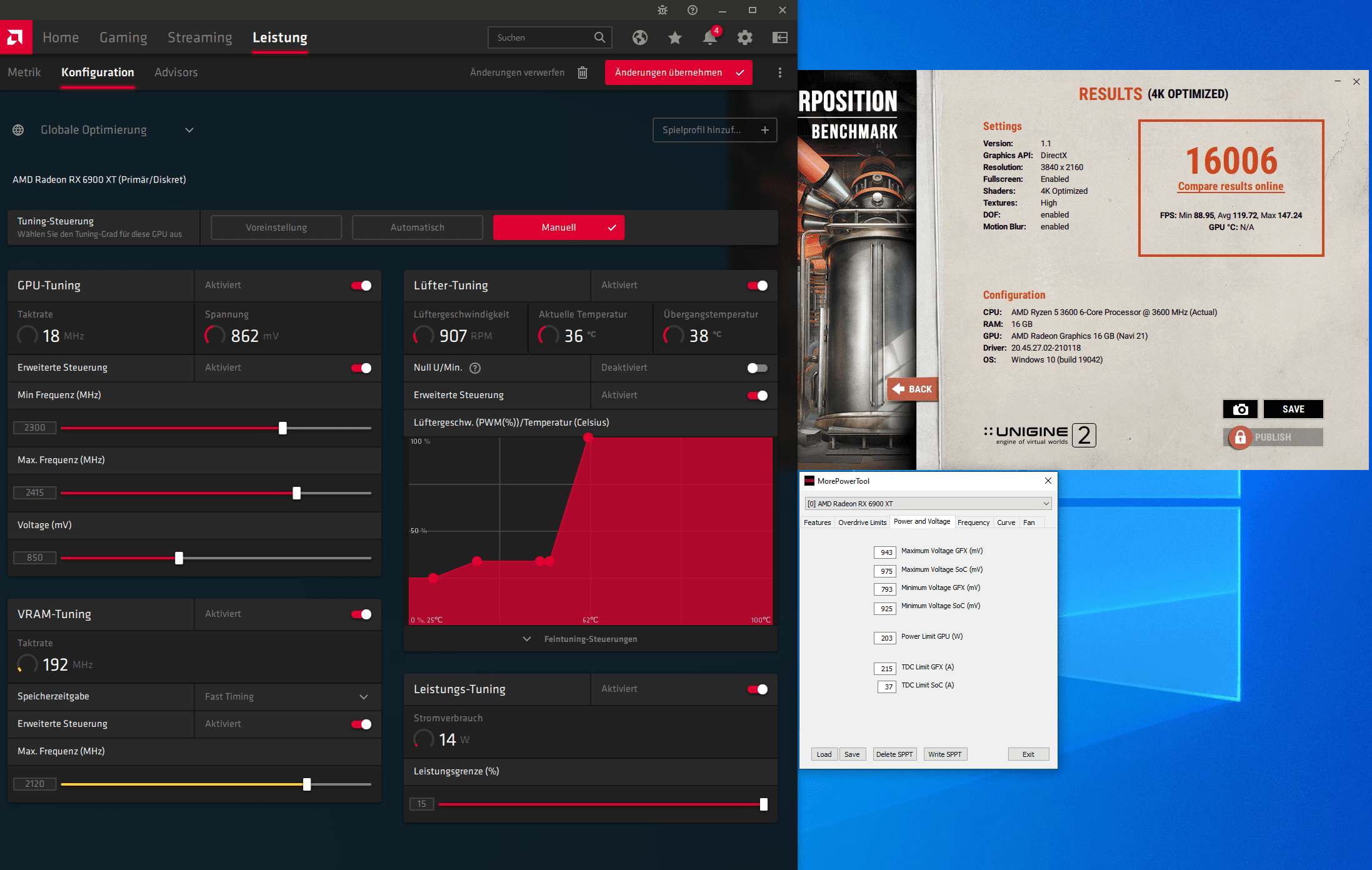

Zeig mal noch dein sparsames Profil.
Shiiiit dein sparsames Profil könnte ich net mal kühlen^^

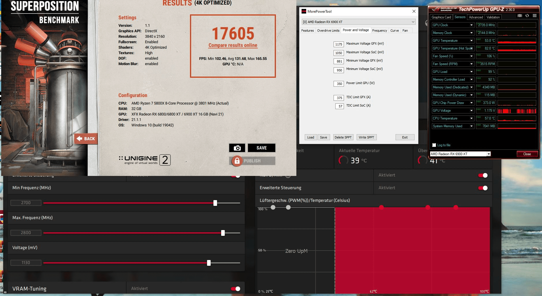

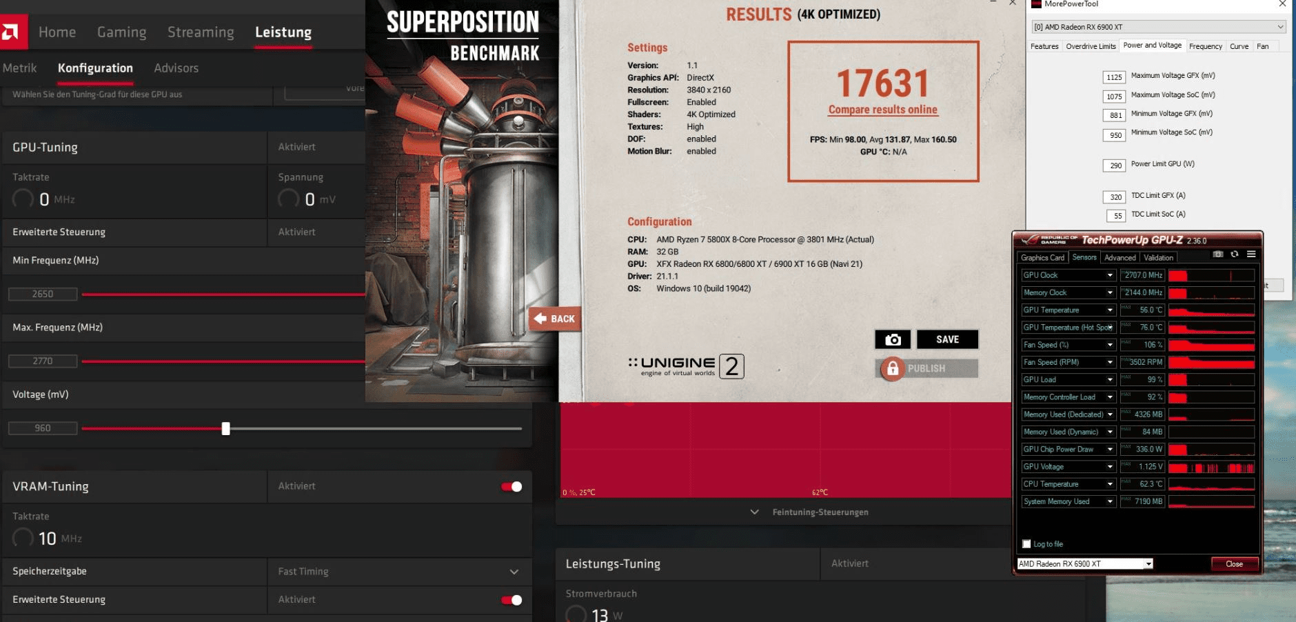

Dank @m4looney hier noch ein setting mit viel Leistung und weniger Verbrauch für eine 6900er:
Wenn man bedenkt, dass ich mit ca. 380 Watt mit dem alten Treiber auf 17859 Punkte gekommen bin!
Der neue Treiber scheint hier in SP Leistung zu kosten.
Sehr gut @Holzmann,
was wir vorerst daraus mitnehmen können:
1) weniger als 1125 mV geht mit dieser Karte vorerst nicht auf dem GFX-Maximum (MPT). BeZol schafft da aber sogar 1075 mV.
2) Mit SoC-Spannung rumspielen, könnte evtl. noch was bringen. Wir haben 1050 mV vs. 1075 mV getestet und 1050 mV war etwas schlechter. Evtl. gibt es da aber irgendwo ein 2tes "Optimierungstal".
3) mehr oder weniger als 290 W TDP + 15 % PT ließ die Scores droppen.
4) Die Ampere machen sehr krasse Unterschiede übrigens! 325 A war unter 17000 und 300 A bei ~17300! 320 A war am besten (17631).
5) 2650 - 2750 MHz war am stabilsten. 2650 - 2770 MHz geht aber gerade noch so. 2780+ MHz -> crash.
6) Im Wattman geht es bis etwa 945 mV hinunter bei 1125 mV GFX-Maximum. 960 mV hat sich als am besten erwiesen... Wir waren aber noch nicht bei 952 mV z.B.
Allgemein: sehr zeitaufwendig, aber es lohnt sich mMn, da man mehr Scores bei 40 W weniger Verbrauch hat dadurch. Siehe Anhänge. Leider kann Holzmann die 17859 mit dem aktuellen Treiber nicht erreichen, aber hat mit den selben Settings mit dem neuen Treiber 17605. Da die neuen Settings 17631 produzieren, wäre ich nicht überrascht mit dem alten Treiber etwa 17900 zu sehen. Ist zwar noch 100 Punkte vom 18000er-Ziel entfernt, aber da wird wahrscheinlich nicht mehr viel gehen mit dieser speziellen Karte. Auch nicht vergessen, dass da mindestens 30 MHz weniger anliegen und die Scores trotzdem gestiegen sind!

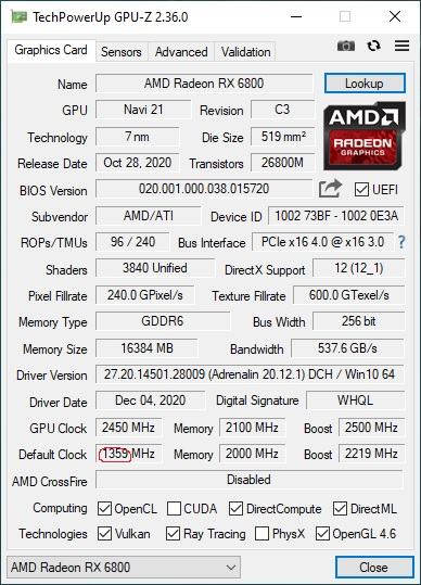

Übrigens: was mit aufgefallen ist. GPU-z zeigt niedrigere Frequenzen als Default an, nach dem OCUV!
Je niedriger, desto effizienter? Siehe Hoschi's Ergebnisse bzgl. GPU-z.
Aber ich vermute mal, wenn die GPU dann ohne OC(UV) läuft also unter Default im Wattman mit diesen MPT-Settings, dürfte sich der ein oder andere über niedrigere FPS wundern... Statt 1359 MHz Min-Takt sollte 1815 MHz Default da ca. ausgelesen werden. Der Treiber kommt also ohne manuelle Anweisungen schon nicht mehr mit den MPT-Settings zurecht...

@Holzmann Du hast ja das neue optimierte Setting... Du verbrauchst bei mehr Performance 40 W weniger. Dafür war es leider nötig ein paar (maximale) MHz zu opfern, aber die niedrigeren Takte liefern dennoch mehr Performance...
Vergiss da die laschen hohen Takte. Wichtiger sind starke, performante Takte. Leider hat SuPo keine Frequenzkurve wie die 3DMarks... Aber bei den 3DMarks siehst du dann, dass die MHz weniger schwanken und so gut wie durchgehend anliegen dann...
