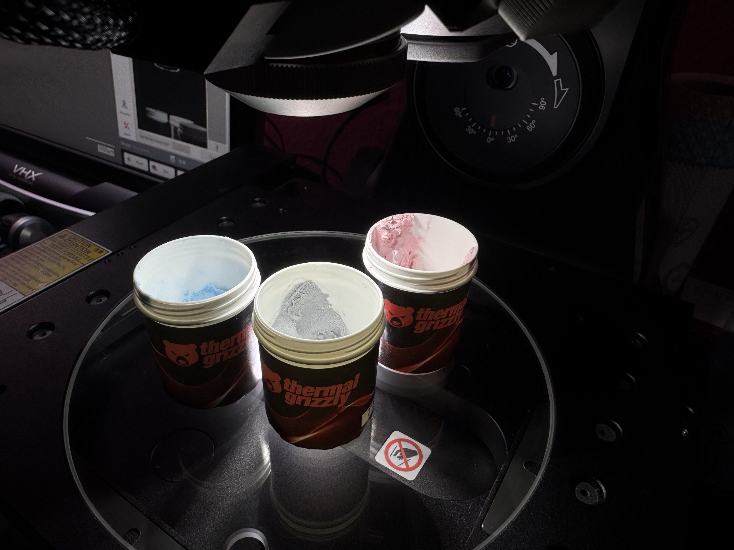

Als WLP bin ich mit Thermal Grizzly's Hydronaut bisher sehr gut gefahren.
Der Schleim von Alphacool bspw. ist auch nach wenigen Wochen wieder hin, die TG Paste habe ich jetzt aber schon > 1 Jahr drauf.

Daher entweder Pads/Putty oder Pasten die sich nicht zersetzen wie welche auf Metallbasis oder welche die darauf optimiert wurden (meist durch weglassen von "Flüssigmachern" wie (Silikon)öl) wie die von mir erwähnte Hydronaut.
Pads oder Putty drauf zu kneten ist relativ neu, das kennt noch nicht jeder.
WLP auf Metallbasis reagiert oft schleichend mit Oberflächen und sollte Anfangs nach einigen Monaten gewechselt werden.
Auf Alu dürfen diese gar nicht verwendet werden.

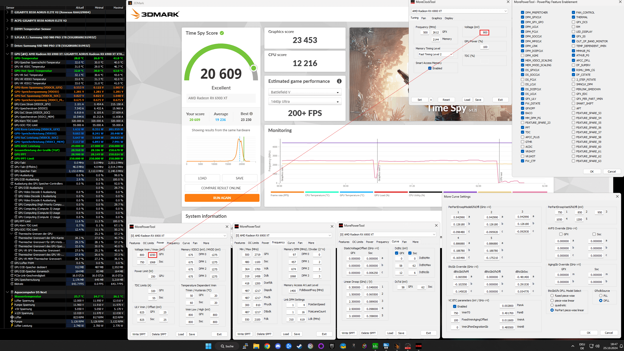

Freunde, ich verliere entweder den Verstand oder habe etwas fundamental falsch verstanden. Mit meiner 6900XT bin ich nach wie vor am Finetuning und taste mich langsam bei ca. 275W an die 23k GPU Punkte im Timespy - ich bin aktuell "stuck" bei 22500.
Heute morgen hatte ich 2 Vollabstürze im Timespy im GT1 kurz vor dem Ende, wenn man auf den Waffenschrank zugeht. Die Einstellungen im MCT waren da gesetzt auf min freq 500mhz/ max freq 2600.
Also habe ich vorerst max freq auf 2575 gesenkt und das gleiche ist passiert. Wieder wollte ich in 25mhz schritten den max takt senken und dank meiner großen Hände, habe ich tatsächlich 2650 anstatt 2550 mhz angegeben.
Der Benchmark lief durch :unsure:
Gegenprobe - von 2650mhz wieder auf 2625 mhz - absturz, weiterer test 2575 - absturz.
Guess what - wieder bei 2650mhz lief es durch.

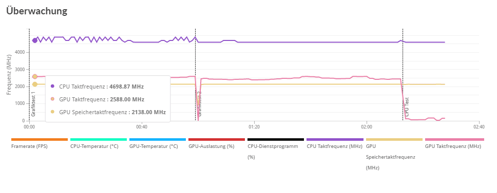

Man sieht, anfangs taktet die karte bei 2588mhz, während des GT1 fällt es leicht ab auf ~2250mhz und stabilisiert sich zum Ende hin wieder auf 2580-2590.
im GT2 sieht man, dass die Karte nur ganz kurz vor Ende den Takt von 2596 erreicht, den "restlichen" teil im GT2 dümpelt die zwischen 2400mhz-2500mhz rum.
Ich kapiere gerade nicht, warum der Benchmark bei max freq 2600 oder 2575 abschmiert, 2650 aber durchläuft.
Nur weil ich den Takt anhebe, ändere ich ja nichts an der Spannungskurve die ohnehin hinterlegt ist.
