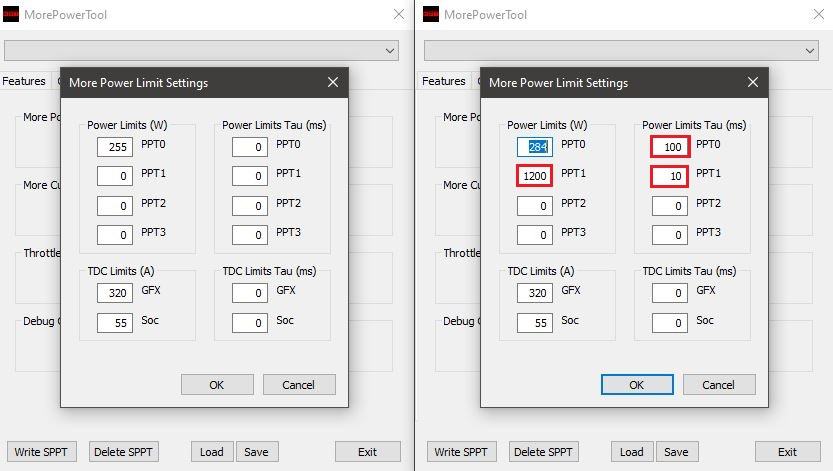

Die OC Limits fehlen auch noch, ...
und die moreTabs enthalten sicherlich auch noch Besonderheiten bei der 6950, gerade bei den Watts+Tau
und
bei Curve 5 müsste man vermutlich die 1200mV in 1750mV ändern (ohne Bild)

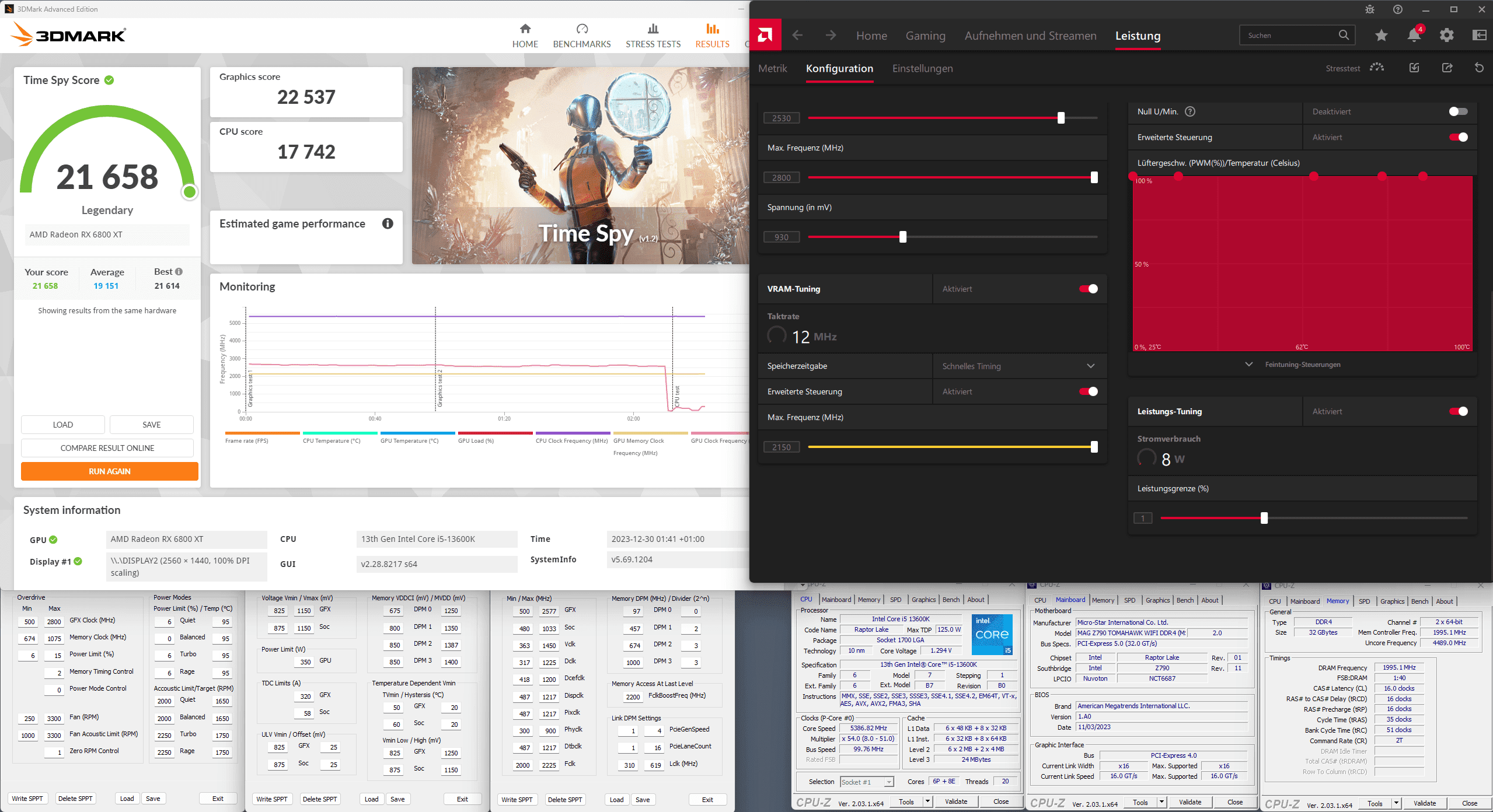

Hallo nochmal,

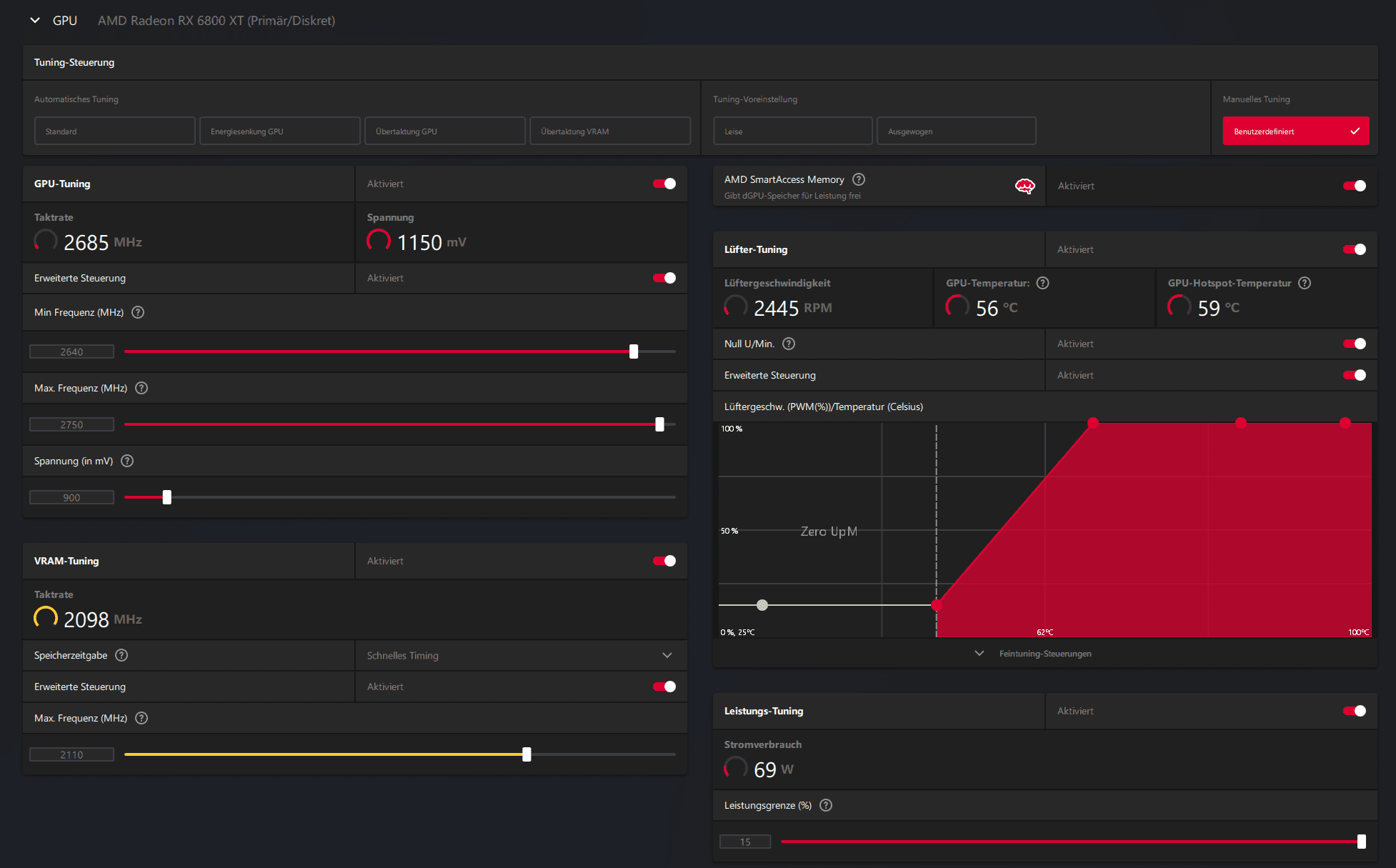

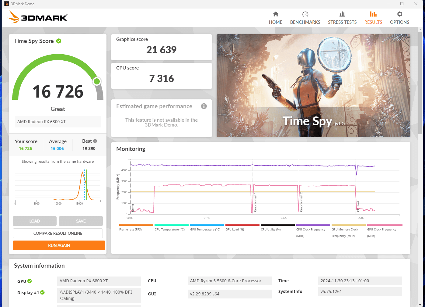

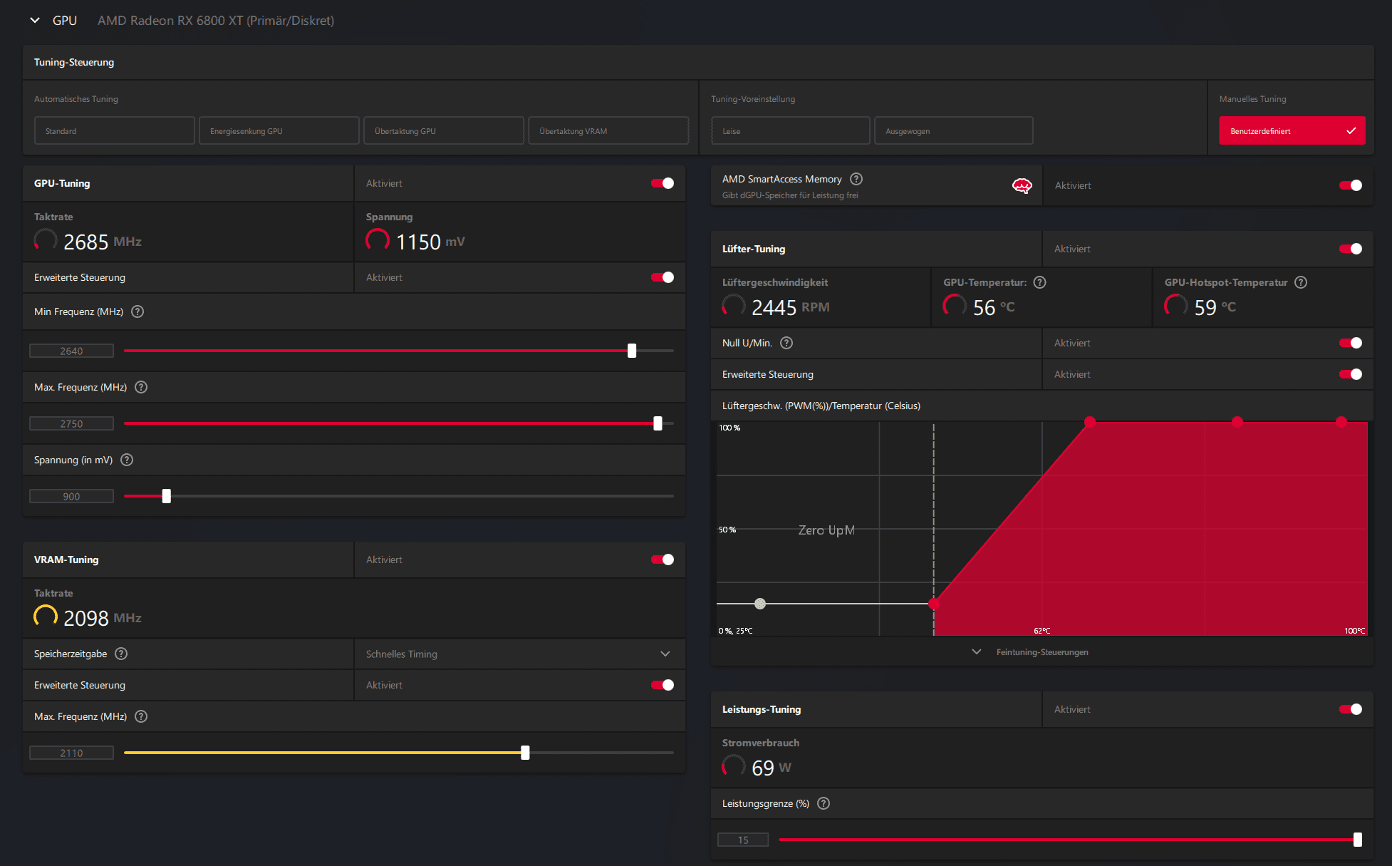

mein altes Case hat bei meiner 6800xt wohl doch zu Atemnot geführt. H7 Flow genommen, mit 3x120mm von unten direkt in die GPU reingepustet, und voilà. 21639 im Time Spy :)
Und hier die settings:
890MHz crashen leider. Dank MPT darf sich die Karte gut 320W genehmigen und kann diesen Durchsatz nun auch kühlen. Ich war zuvor wohl doch arg durch die Temperatur limitiert, selbst mit demontierten Panels.
Einige Stunden BF1 mit 940mV + 2740MHz bei ~2700MHz in der Spitze liefen schon stabil bei max. 31% Lüftergeschwindigkeit (Raumtemperatur ca. 24°, GPU ~80°, Hotspot ~105°). Dann hat mich Time Spy gereizt und mit dem Ergebnis (Verbesserung um 393 Punkte) bin ich sehr zufrieden. Der größte Gewinn liegt allerdings eindeutig in der Betriebslautstärke.
Nur mal aus Interesse: Weiß vielleicht jemand, wo gerade der Rekord für eine luftgekühlte 6800xt liegt?

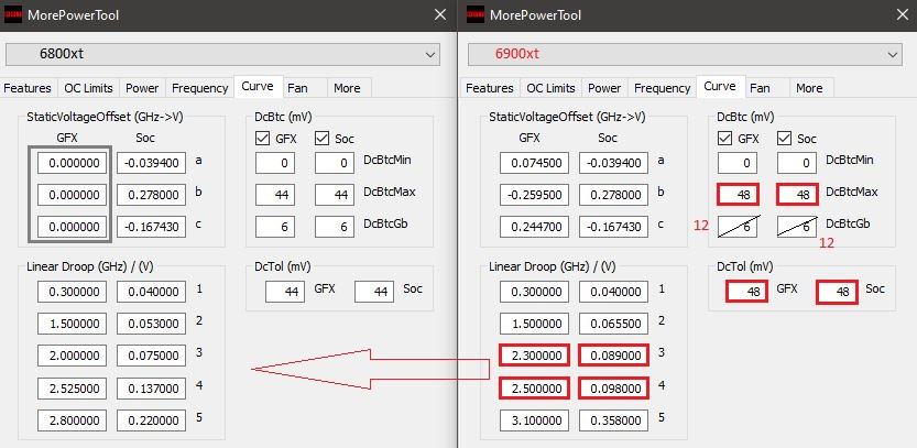

@taktfuchs wie läuft es mit deiner Karte, wenn du die Minimalfrequenz auf 500 MHz lässt, oder zumindest ordentlich reduzierst?
Der Volts - Linear Drop - Wert für 2525MHz ist eigentlich ideal/niedrig genug.(x)
(falls der Treiber Sowas für den minTakt beachtet)
bei MPT 320W + PL10...15% sollte der minTakt im TS auch durchgängig zu schaffen sein
(x) Wer dann noch Spass haben will, kann ja mal versuchen ala MehlstaubCat@6900 den LD-MHz-Wert zu ändern.
Mir kommt der Volt-Wert für die 6800xt relativ hoch vgl. mit ner 6900xt vor.
Die Toleranzen würde ich vorsichtshalber mit hochnehmen, wenn man beabsichtigt die 6900-Volt-Values zu probieren.
(die 6800xt Ref. hat anscheinend auch bei SVO-GFX keine Kurve drin, sprich alle Werte = 0, ... kann sein, das die 6800xt
etwas Anders reagiert als die 6900, ... halt eher so wie ne 6800nonXT)

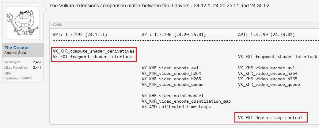

weils gerade noch nen extra VLK-Treiber gibt, mal der Vgl. der Extensions
(aktuell hat kein Treiber alle Extensions)
Hoffentlich werden dann mal alle VK-Extensions in einem Treiber zusammengeführt, ... dann
könnte man mal testen, ob der SN@vlk damit Was anfangen kann.

Zunächst einmal eine kleine Korrektur zu meinem letzten Beitrag: Das mit den 320W war etwas ungeschickt formuliert, in MPT waren 280W eingestellt. Also mit +15% gut 320W insgesamt.
@Zyxx
Mit 550 MHz Minimum ist der Score noch ein Stück auf 21779 Punkte geklettert.

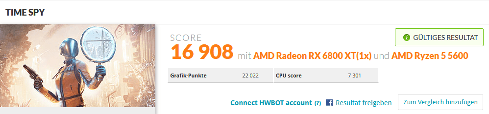

Nach diesem Test habe ich auf gut Glück einfach nochmal 890 MHz versucht, und es hat geklappt. Dann habe ich die Max. MHz auf 2770 und den Speichertakt auf 2130 MHz angehoben, womit ich auf 21908 Punkte gekommen bin. So kurz vor den 22k konnte ich natürlich nicht aufgeben. Da das Limit eindeutig bei der Leistung lag, habe ich 10W nachgeschossen.
Also schnell in MPT das Powerlimit von 280W auf 290W und bei TDC Limits von 275A auf 285A hochgeschraubt. Sonst keine weiteren Anpassungen.
Das Resultat:
Damit wäre ich fast zufrieden, wäre da nicht Erdy mit seinen 22024 Punkten. Vielleicht ein andermal...

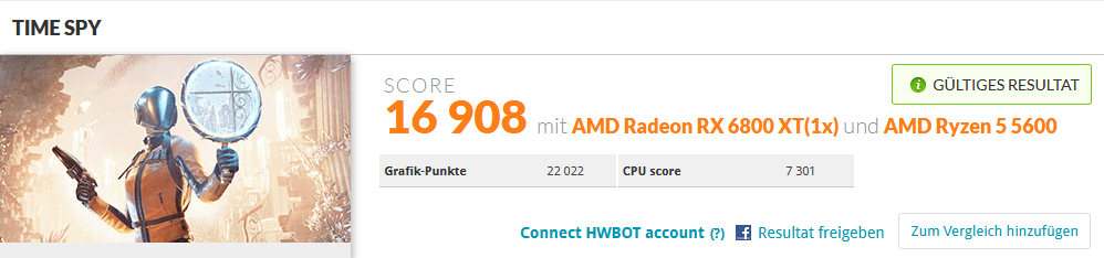

Die schnellste luftgekühlte 6800 XT im Forum hat übrigens Veii mit 23.408 Punkten.
Und für alle, die es interessiert: Das ist alles noch auf 24.10.1 gewesen.
Veii@TDV mit 100% Lüfter auf dem Balkon(?) ist nicht gerade alltagstauglich
(Zimmertemperatur <<20°C bei dem Screenshot ?, damit die GPU auf 20°C kommt unmittelbar nach dem Run)
