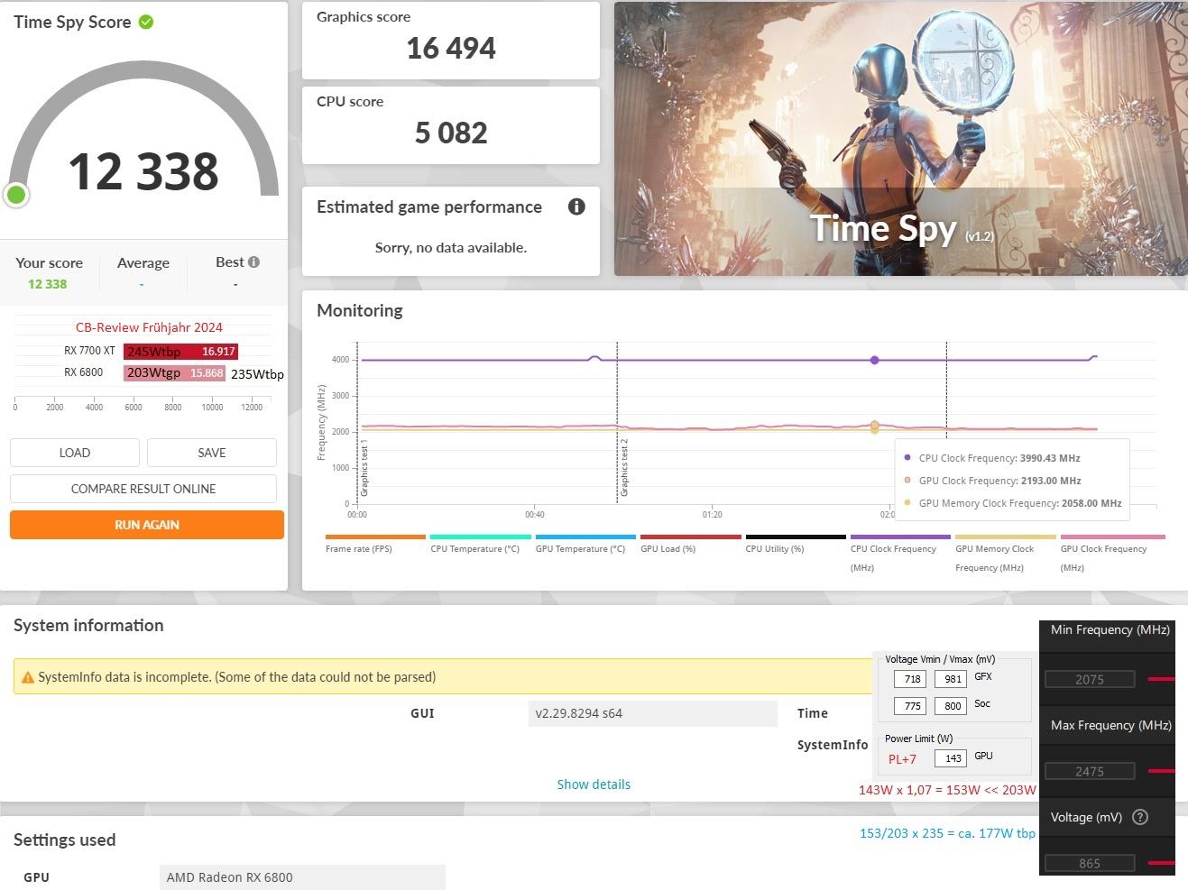

Je nachdem wie gut sich die Graka UVten lässt sollte man mit 153...163W tgp schon die Performance der 203W-6800ref. schaffen können.
Das finde ich schon nice, das man so ca. 40-50W einsparen kann, ... wäre dann ungefähr soviel W wie ne RX 7800M mit 180W tbp (TS=15800points).
(dabei würde ich auch schon ein mue OCen, weil nach meinem Gefühl sonst im TS-GT1 und im PR der stock maxTakt 2275 ausbremst)

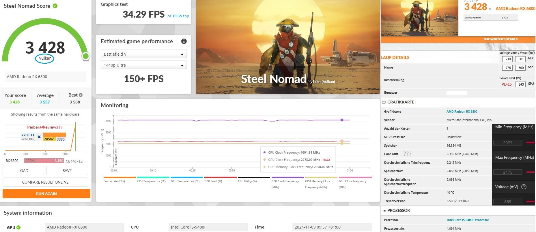

(x) bezgl. Treiber wird man vermutlich im SN@vlk am ehesten den Unterschied zu den Reviews sehen
da waren beim SN-Launch die Treiber nicht wirklich "ready" für Vlk
(was für einen Grafikbenchmark natürlich total verwunderlich ist, ... vlk läuft sparsamer als dx12, ... UL wtf !?)

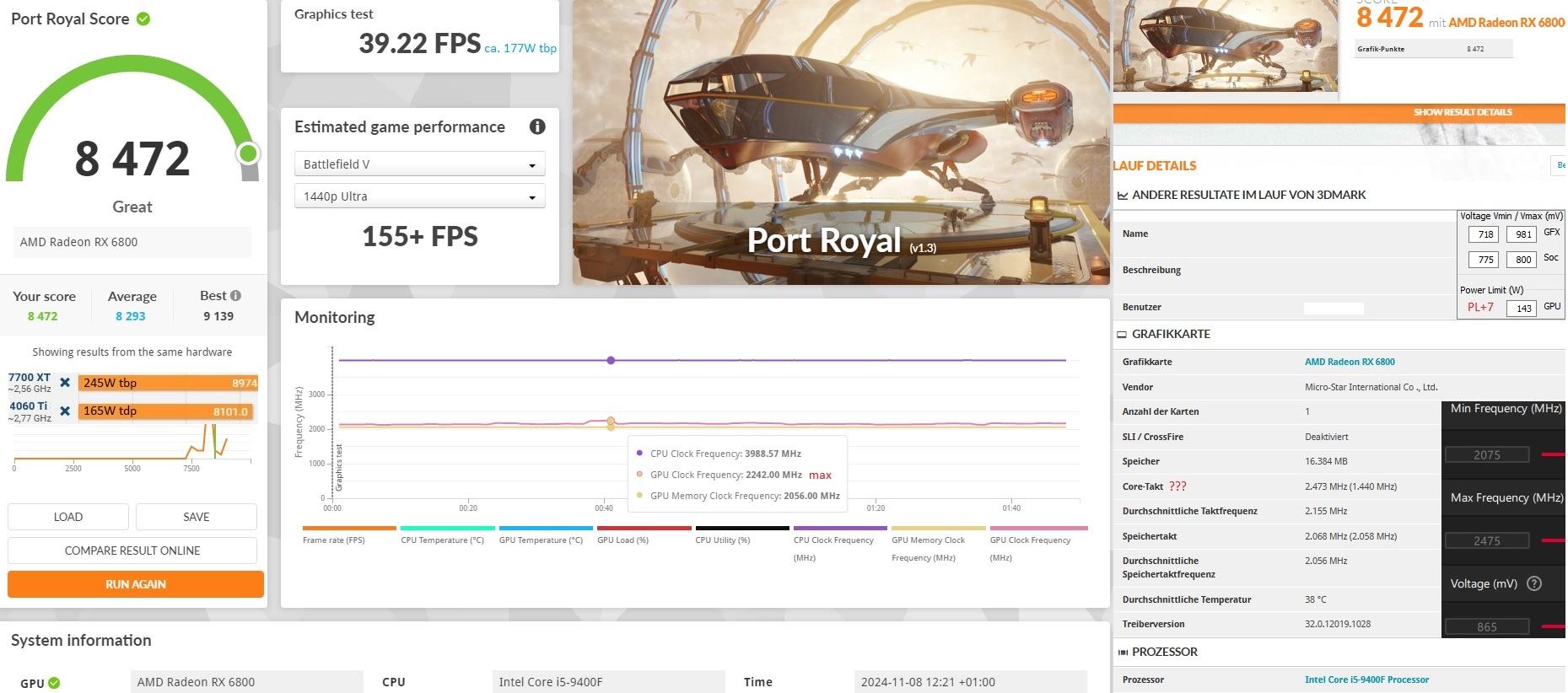

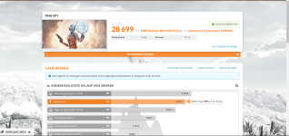

@ApolloX Bei den alten Treibern kein Problem mit dem Systeminfo.
Ich habe jetzt den 23.8.2 drauf keine Probleme mehr. Muß sie halt mehr arbeiten:d
Die Gigabyte ist besser als meine alte XFX Zero. Kann bei der bis 2530mhz FT VRam fahren.
@Devcom ja geh leck, habs grad geeheen - stark!
Aber es fehlen halt einige Punkte mit so nem alten Treiber. Und ggf. geht das MCT da nicht mehr und du brauchst das alte?
Ja, brauchst das alte ,hatte ich noch. Mpt geht.

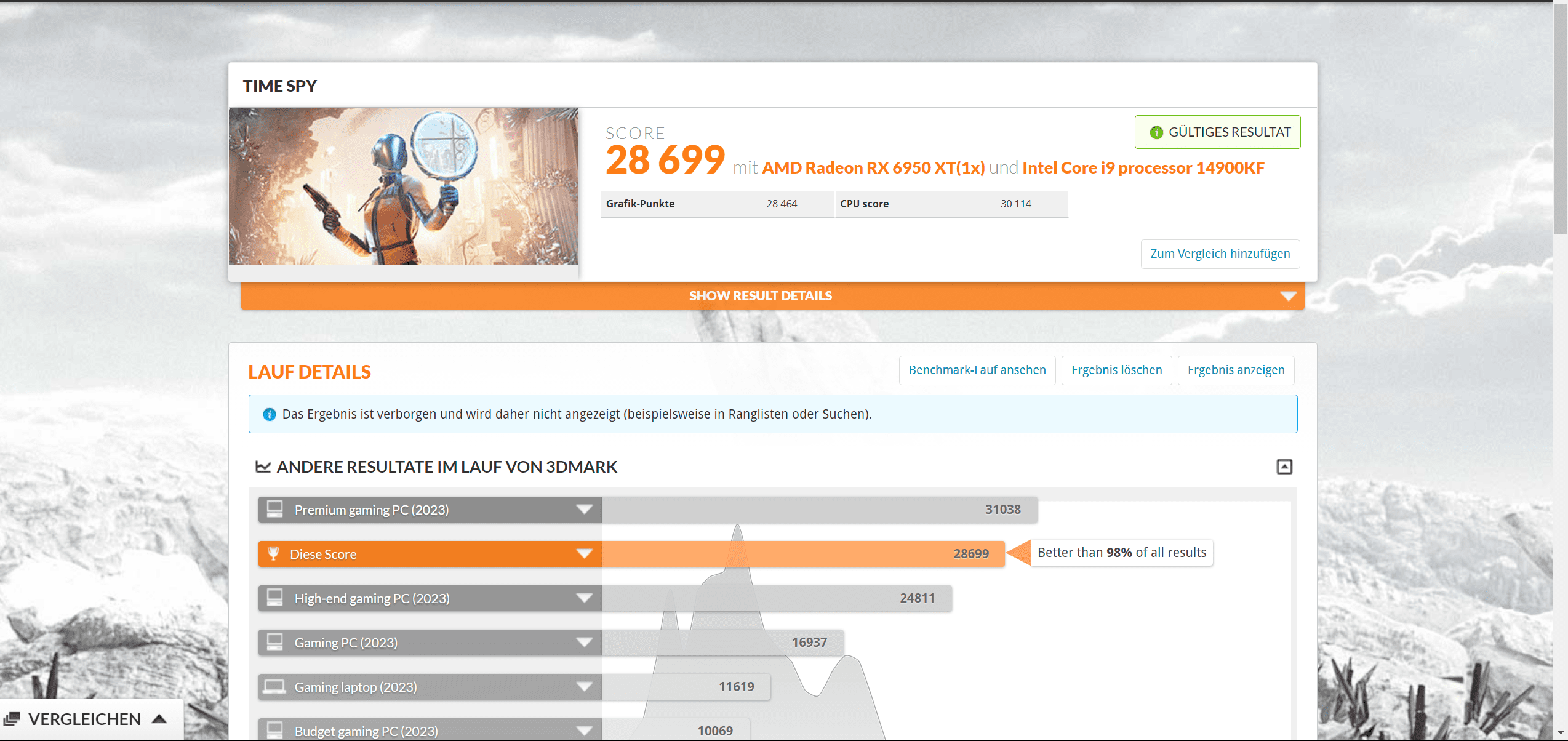

Das gute ist, mit den alten kriege ich über 1000pkt Cpu mehr.
Hatte schon über 28,4 k aber wieder der Mist mit dem Sysinfo.
Ja ich bekomm aktuell so 2 von 3 Runs mit dem aktuellen 3DMark sowie Treiber durch. Aber die Fails sind irgendwo zufällig verteilt.

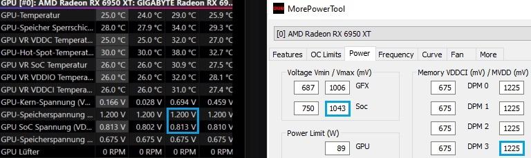

Nice, das die GPU<700mV läuft.
Ich staune, das sowohl SOC als auch Vram nicht die eingestellten Volt brauchten, sondern eff. deutlich niedriger arbeiten.
Das SOC etwas niedriger als maxSOC ist = normal, aber soviel, ... may be wg. dem niedrigen fclk, als ob der Treiber das wüsste!?
Beim Vram merkt der Treiber wohl auch, das nur Standard Timing ist, und deswegen weniger eff. Volt!?
oder
Hast Du da evtl. weniger eingestellt gehabt als im Schnappschuss?
Nein, aber die DPM FRQ gesenkt und das merkt er.
Der Fclk senkt den Soc.
Der 100w Score war der schwerste von allen.
Mehr VRam mehr Verbrauch, da gilt es den Mittelweg zu finden.

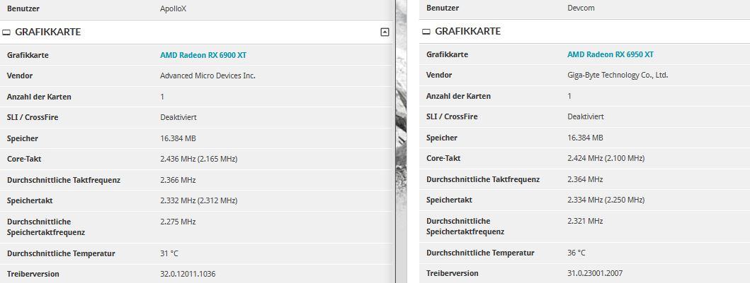

Danke für die korrekte Verlinkung, ... das macht Vgl. leichter.
leider kann UL selbst keinen echten Durchschnittstakt ermitteln, so das man eigentlich gar nicht weiss, warum Setting XYZ besser läuft
im 250W
ist eigentlich ApolloX bezgl. Volt/MHz im HWinfo sparsamer, aber irgendwo holt Devcom dann auf, um auf den selben avg.Clock zu kommen
(hinzu kommt bei Ihm rBar und vermutlich "keine" Fehlerkorrektur erf. bei seinem guten Vram)
Insgesamt erstaunlich wie gut die neue 6950 von Devcom auch ohne groooße Offsets ala Fas7 läuft.
(nach m.E. laufen die Settings mit größerem Offset in GT1 besser, sind aber leicht zickiger in GT2)
Da haste Dir ein interessantes Spielzeug zugelegt.
(hoffentlich klappts mal mit dem neuen Treiber und UL-Monitoring)

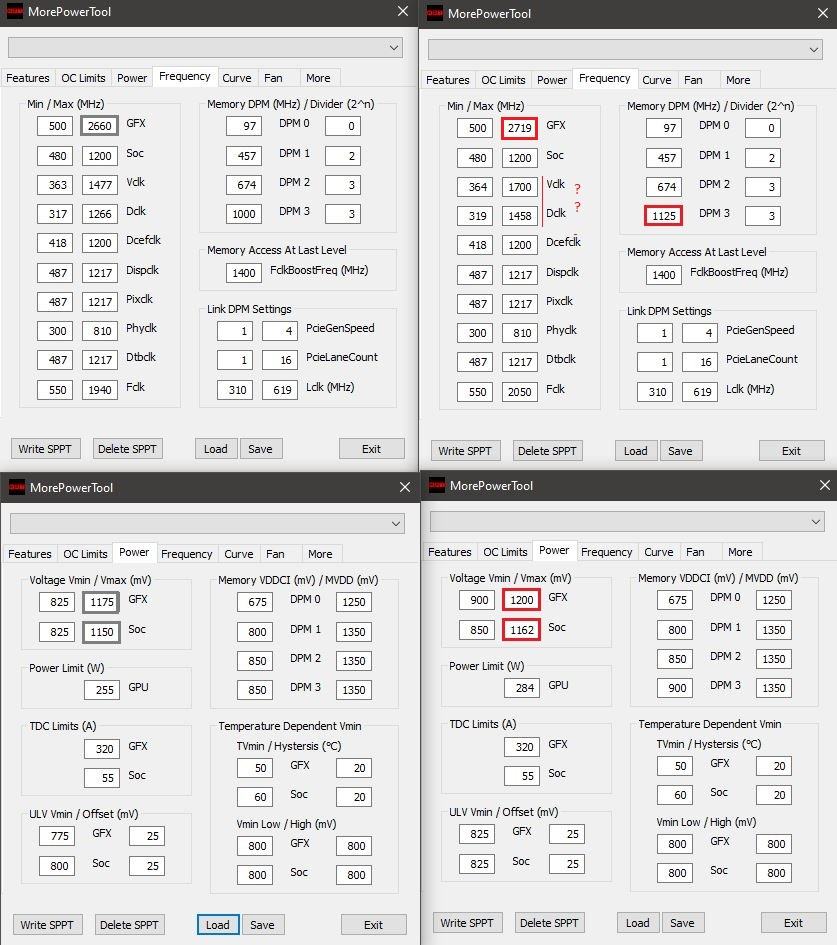

Moin, eine Frage in die Runde zum MorePowerTool.
Ich bin mit meinem setup soweit zufrieden und wollte ein wenig rumspielen und habe daher mal eine Konfig der 6950XT ins more power tool geladen (ich habe eine 6900XT), system startet, soweit alles gut.
Jedoch sind im Wattman und im moreclock tool die Min/Max Frequenzen bei 500 gesetzt, selbst wenn ich die verändere, springt es direkt zurück auf 500/500. Hab dann meine alte Konfiguration geladen und alles funktionierte natürlich wieder.
Hat das jemand mal hinbekommen und kennt das Problem, was ich habe? Falls ja wäre ich für ein paar Tipps dankbar.
Habe auch schon etliche Male versucht. Es geht einfach nicht. Selbst wenn es ein Bios einer 6900XT mit 1.2 V ist, resetet sich die normale 6900XT auf 500, die ansonsten mit 1.175 V läuft.
Von nen andren GPU sich die MPT-Werte zu laden ist die falsche Denke. Da übernimmts was aus den Curves oder was-weiß-ich, das dann dein Chip nicht will. Mit dem MPT hast du doch alle Möglichkeiten, die Karte weit aufzubohren.
Oder so
Aber das Kopieren hat hier oft nichts vernünftiges hervorgebracht.
Es gibt dann einfach zuviel Werte, die höher als erlaubt sind!
diese Werte müssen unbedingt auf normale 6900-Werte gesetzt werden

Habs probiert Gerry, selbst mit den normalen 6900xt einstellungen bleibt die frequenz min/max bei 500/500.
Ok nächster Versuch - eine basis konfiguration einer 6900XTXH laden :) gucken wir uns dass doch mal an :d
Weil es nicht da dran liegt, den die habe ich auch vorher angepasst. Das einzige, was eine 6950 von einer 6900 unterscheidet, ist der Speicher mit 18 GBit statt mit 16. Die Frequenz ist geringfügig höher, 576 anstelle 512. Nichts Signifikantes und nichts, was mit einer 6900XT nicht machen liesse.
Übrigens ging das nicht unter Windows.
Beim rom der eigenen Karte bleiben und dieses tunen!
Die OC Limits fehlen auch noch, aber wie bereits apollox geschrieben hat beim eigenen ROM bleiben.
Denn selbst damit bekomme ich die 6950xt curve nicht auf meine Karte.
Da hat der gute Apollo absolut recht - ich wollte es ja nur mal testen und habe das XTXH Bios einer ASROCK geladen und ich habs nach wenigen minuten wieder rückgängig gemacht. Ich probiere mal weiter mit meinem Rom file ! :)
Ich mein, die Zaubertools heißen ja TDV, Wasserkühlng und Vierstellig-Watt-Netzteil - damit geht fast alles :-)
