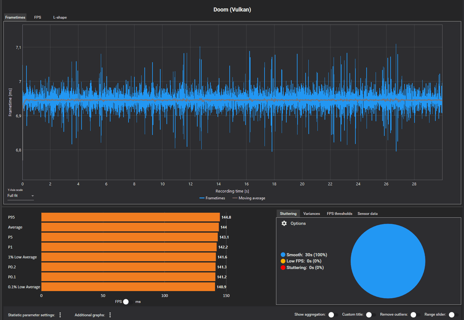

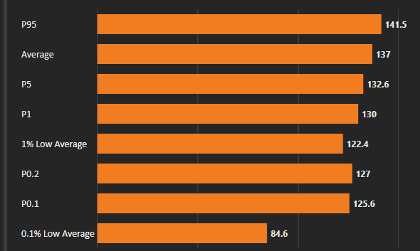

Hi!
Ich glaube das man die Spikes aus deinem ersten Screenshot (der nicht DarkMode war :d)
man deutlich verbessern, kann.
Alles über und unter den 6,8ms und unter den 7,8ms "Spikes" ist dann einfach komplett weg und sauber.
Die 0,1% sind mit 125,7 schon sehr weit weg von 137 als Framelimiter.
Das sind 11,3 FPS "Delta", das geht auch mit deutlich weniger.
Ich glaube Felsenfest, wenn man bei dir wirklich es darauf anlegt und alles sauber testet es hier bei
131-132 FPS 0,1% und 132-133 1% lows machbar wäre.
Zumindest nichts im 120er Bereich mehr.
Gruß
Mehlstaub

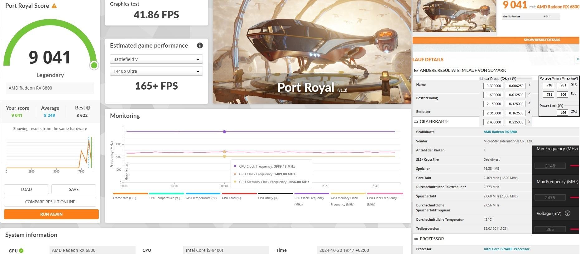

aus Neugier hab ich nochmal die LD´s ein mue verschoben, damits evtl. sauberer hoch/runtertaktet
Taktverlauf ist evtl. ein mue smoother als heute früh, ... der höhere Score kann Messtoleranz sein

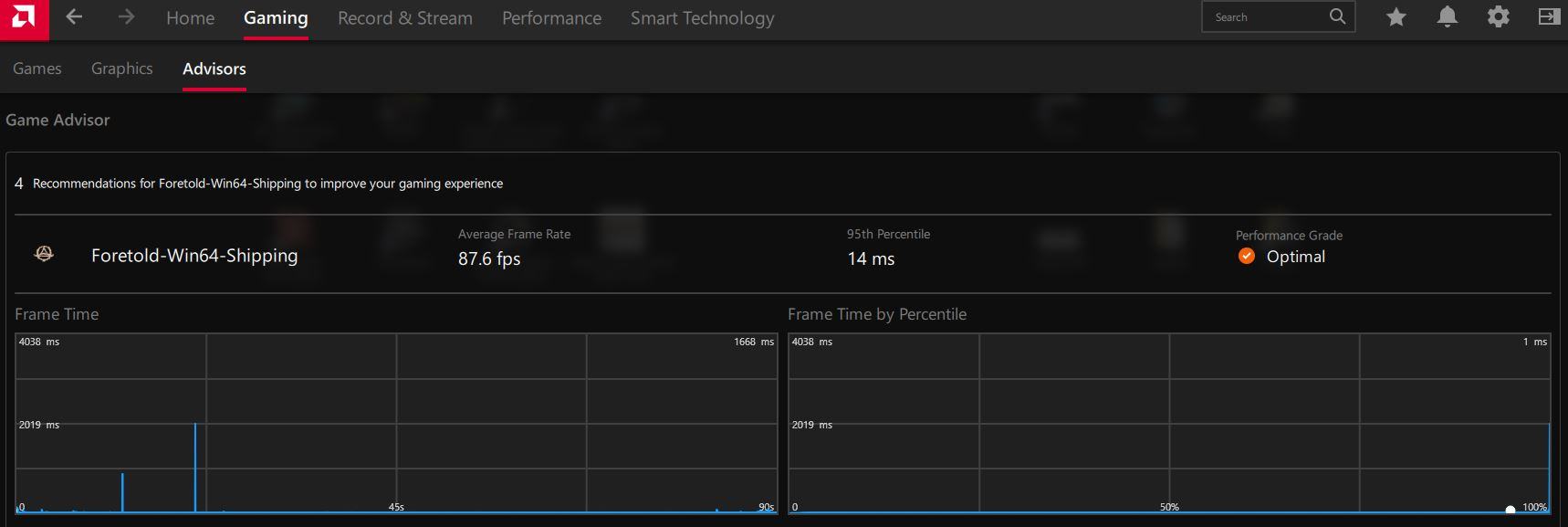

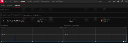

Die Frametimes gibt es zur Not auch im AMD Overlay, Strg shift O meine ich.
nach dem Spielen kann man sich auch im Advisor die Frametimes anschauen (x)
(Adrenalin Software loggt eeh im Hintergrund mit)
Overlay im Game kann evtl. schon Werte verfälschen, ... siehe Hades im pcgh-thread mit seiner 7900xtx.
bei Ihm störte das Overlay auf dem MainMoni, nur bei Auslagerung auf den sekundären Moni wars sauber
(x) z.Bsp. mal kurz die TAU-demo im Anhang
(kurzer traversal Stutter beim Laden, ansonsten ist AFMF2 mit 44/88fps smooth, wenn man nur ruhig da steht)

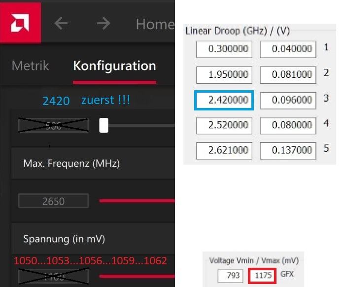

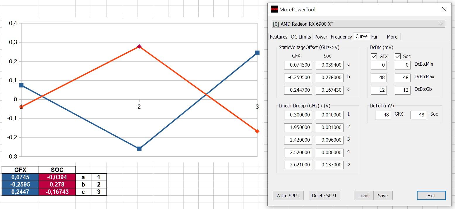

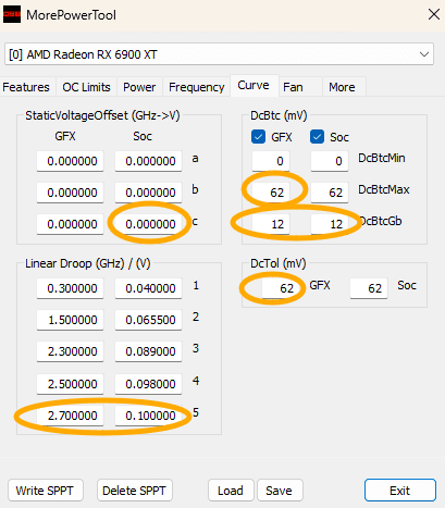

Ich habe ein neues Thema, was mich noch beschäftigt!
Ich weiß nicht, ob ich es schonmal angesprochen habe, wenn ja sorry, falls ich damit nerve.
Folgendes!

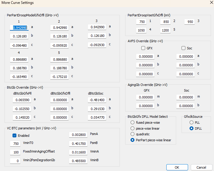

Im MPT gibt es den Bereich "StaticVoltageOffset"
Vielleicht weiß da jemand noch etwas mehr dazu,
hab da echt Hoffnung das man hier etwas dazu herausfindet.
Ich hab die Zahlen mal in eine Tabelle geschmissen, um zu sehen, was das sein soll!
Der Gurdi hat mal im Igor-Labs Forum dazu folgendes geschrieben:
Override curve
This value is currently uninteresting. This allows you to change the frequency curve that the card uses by default.
You can do this in a much easier way by adjusting the min/max values (a&c) in Wattman and using the voltage slider (b).
Frage dazu:
Kann ich hiermit die Voltage / Takt Kurve senken oder anheben?
Welcher Wert muss hoch oder unter, um das anzupassen?
Eine verständliche Erklärung wäre ser nett!
Gruß
Mehlstaub

Es ist viel einfacher den Wert fürs große Offset manuell zu suchen als die Kurve zu manipulieren. (am Ende das fast selbe Ergebnis)
nach meiner Erfahrung weigert sich der Wattman schon beim speichern des Settings, wenn man ganz daneben liegt, sprich Crash.
stell erstmal den minTakt auf LD3 !!!
und dann viel Spass beim suchen des passenden Wertes für den Voltregler im Wattman, siehe Anhang
(natürlich ist der erste "stabile" Voltwert evtl. nur im Kombustor nutzbar, ... was dann im TS durchgeht braucht evtl. 3mV mehr, und
in tricky Games vllt. 6mV mehr und/oder maxTakt 5MHz runter)
falls die Graka gar nicht so richtig willig ist, vllt. mal im MPT die minGFX von 793mV auf 800mV anheben
Fas7 hat glaube auch 800mV für die Experimente mit 130...150mV Offset genutzt

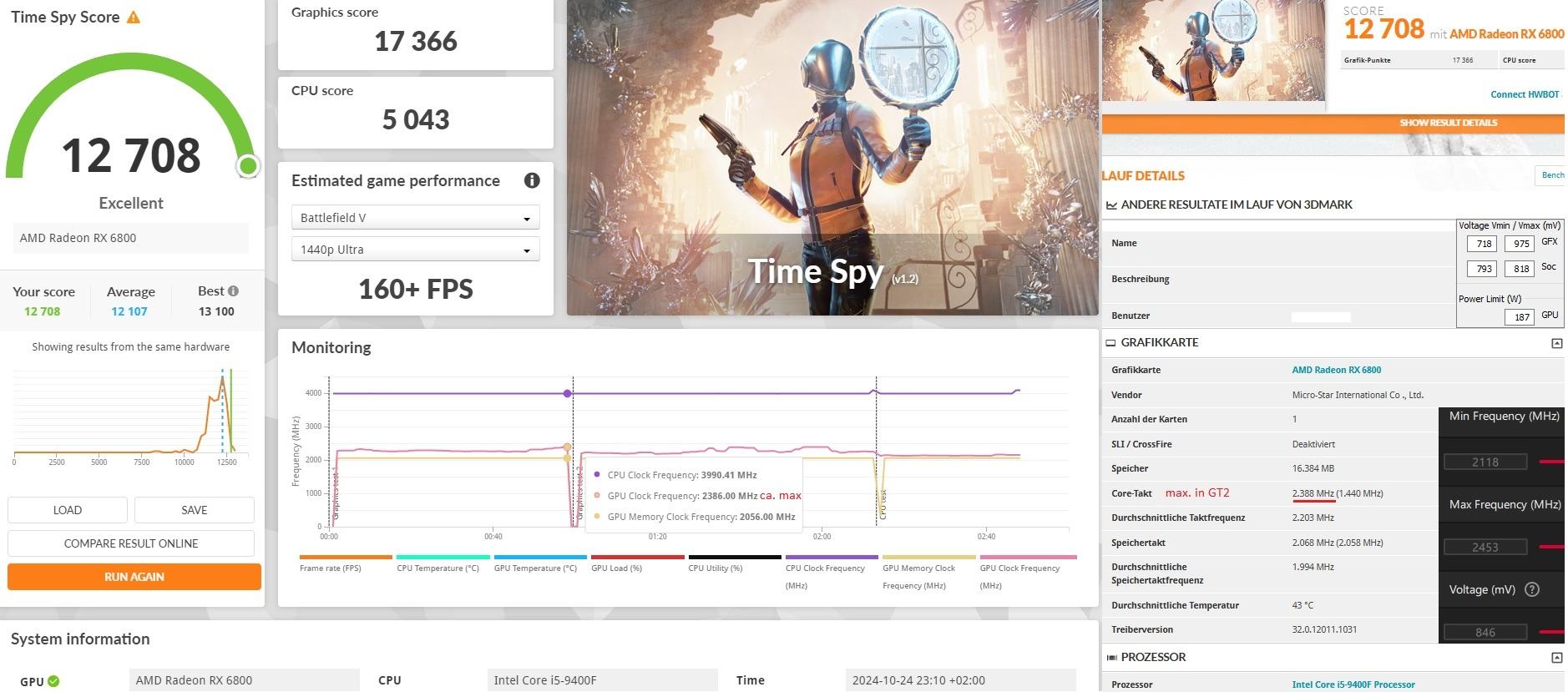

@MehlstaubtheCat bei mir sieht das jetzt so aus:
Basis sind die 6950 XT Defaults, nur die orange eingekreisten Werte habe ich verändert. Macht kaum Unterschied, StaticVoltageOffset & LinearDroop laufen so aber nochmal ein wenig (~100 TS Pts) besser.

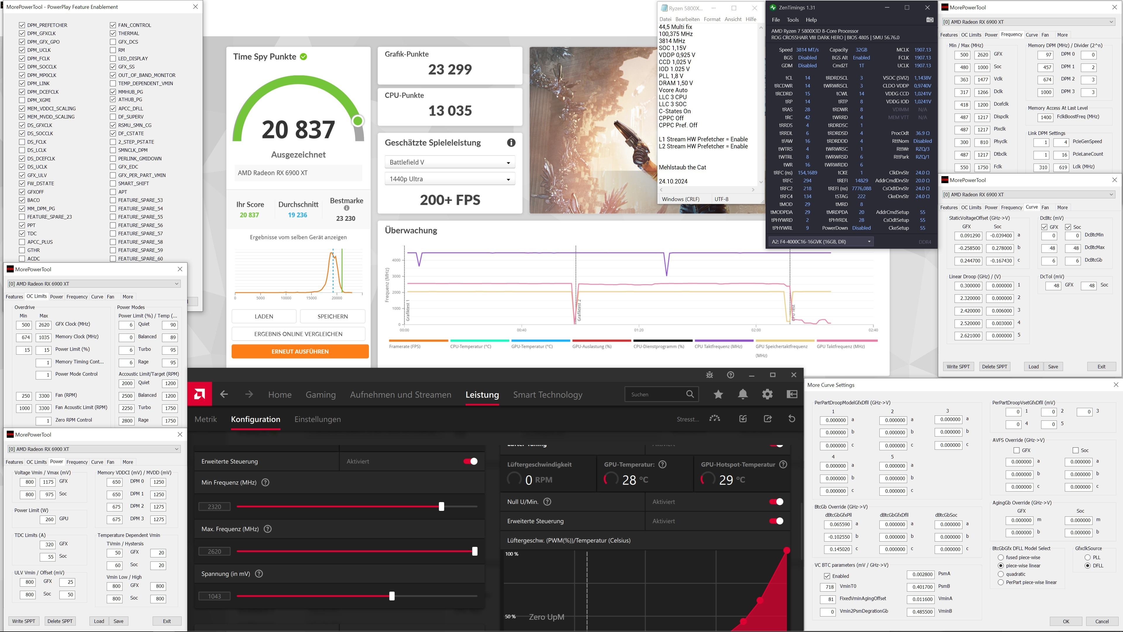

Dann fang ich mal mit meiner Kurzversion an: mit meinen Settings, in Kombination mit der 6950 XT Kurve, hab ich alltags-stabile 23k+ bei 288W - ausnahmsweise mal ohne zu wissen wie es funktioniert ;)
Hi@all!

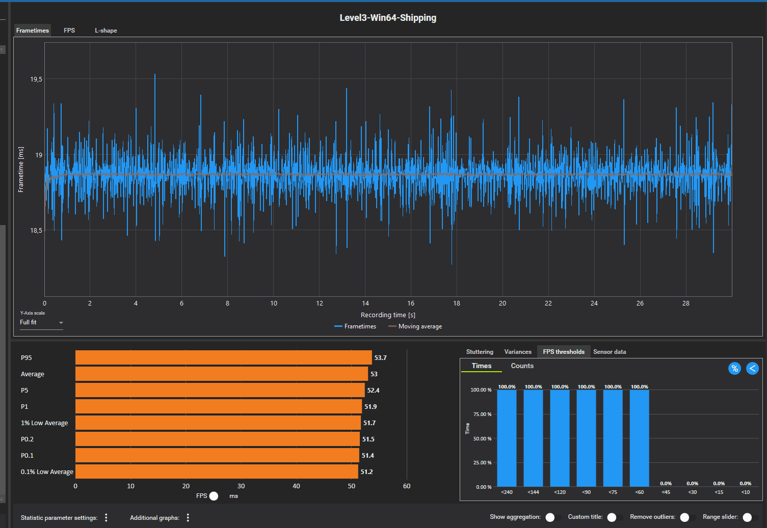

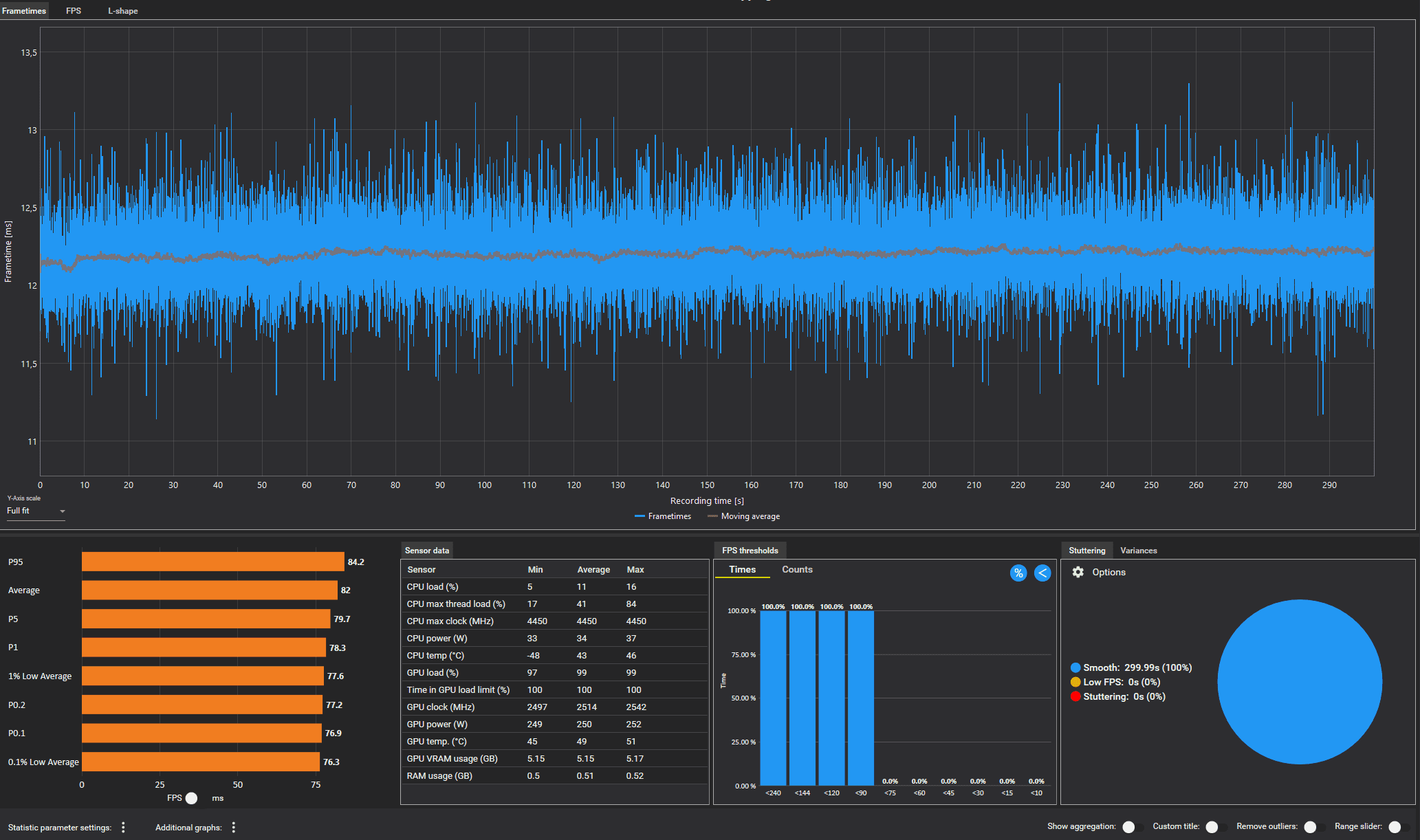

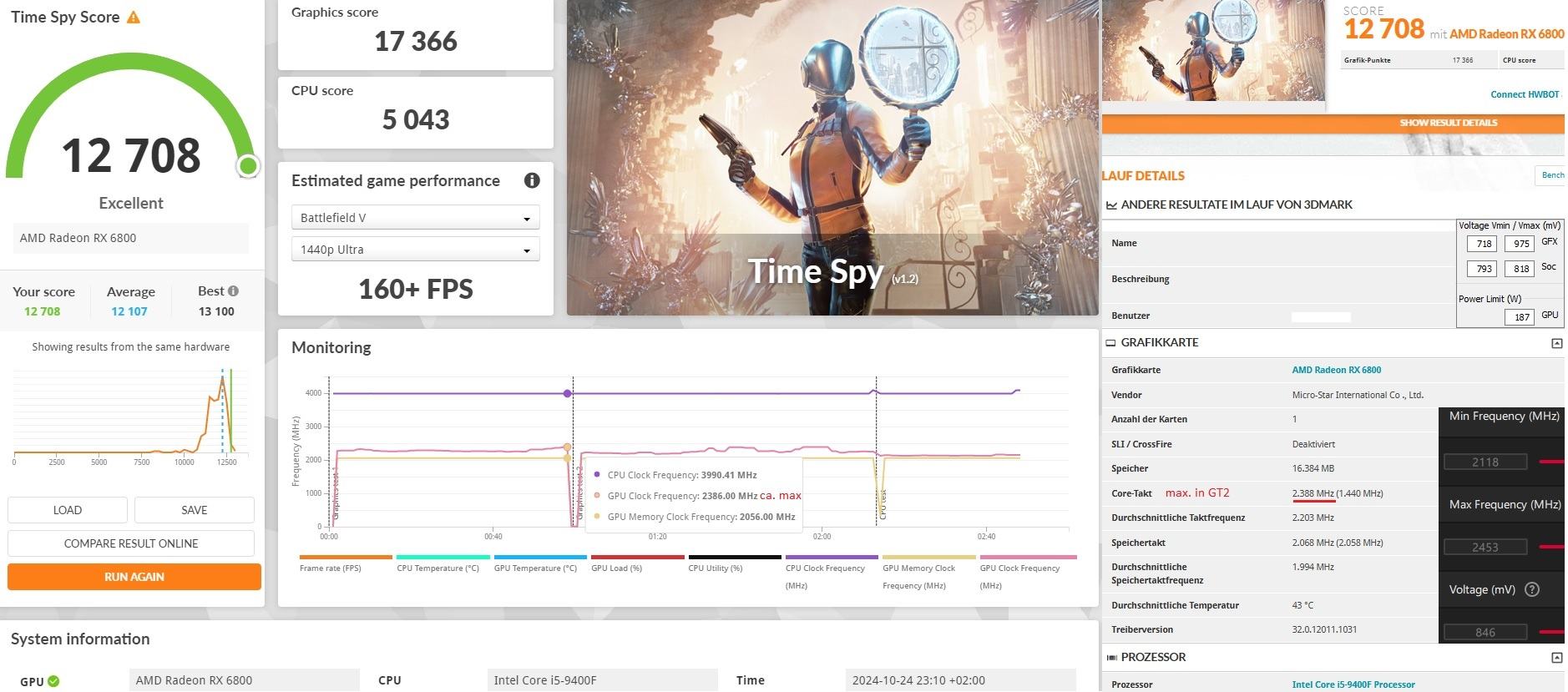

So mein vorläufiges Ergebnis im TimeSpy und die Frametimes (Ezbench) sind auch fast perfekt getroffen.
Werde heute Abend wohl noch bissel weiter testen,
aber im großen ganzen bin ich wohl am Ende der Möglichkeiten des Rechners angekommen.
Viel mehr Leistung ist hier nicht mehr zu finden, stabil wohlgemerkt!
Gruß
Mehlstaub

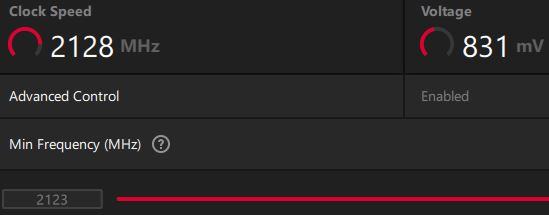

Die angezeigten 2128Mhz sind immer noch höher als default LD3=2000 und zufällig in der Range, was CB in DE@4k misst.

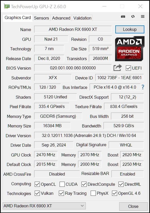

just for fun

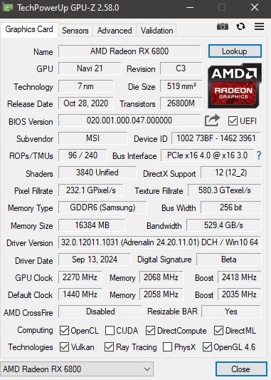

Was zeigt jetzt eigentlich GPU-Z an?
(siehe Anhang)

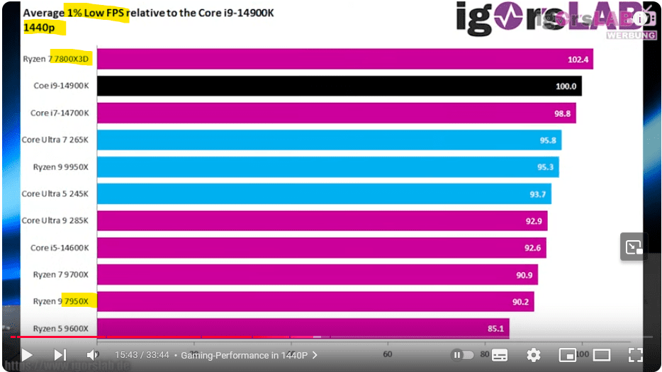

was soll ich mich mit sowas beschäftigen, solang ich nen 7950X drin hab, welchen ich rein für Benchmarks gekauft hab und welcher hoffentlich bald ins Regal für gelegentliche Einsätze kommt.
Mit dieser Rumpel-Render CPU brauch ich mir keine Frametimes ansehen, weils mich schlicht nicht interessiert. Das wird erst ein Projekt mit 9800X3D.
Vorerst noch den 7800X3D und seine Verfolger in dieser Hinsicht betrachtet (auch wenn P1 nicht gleich FT ist):

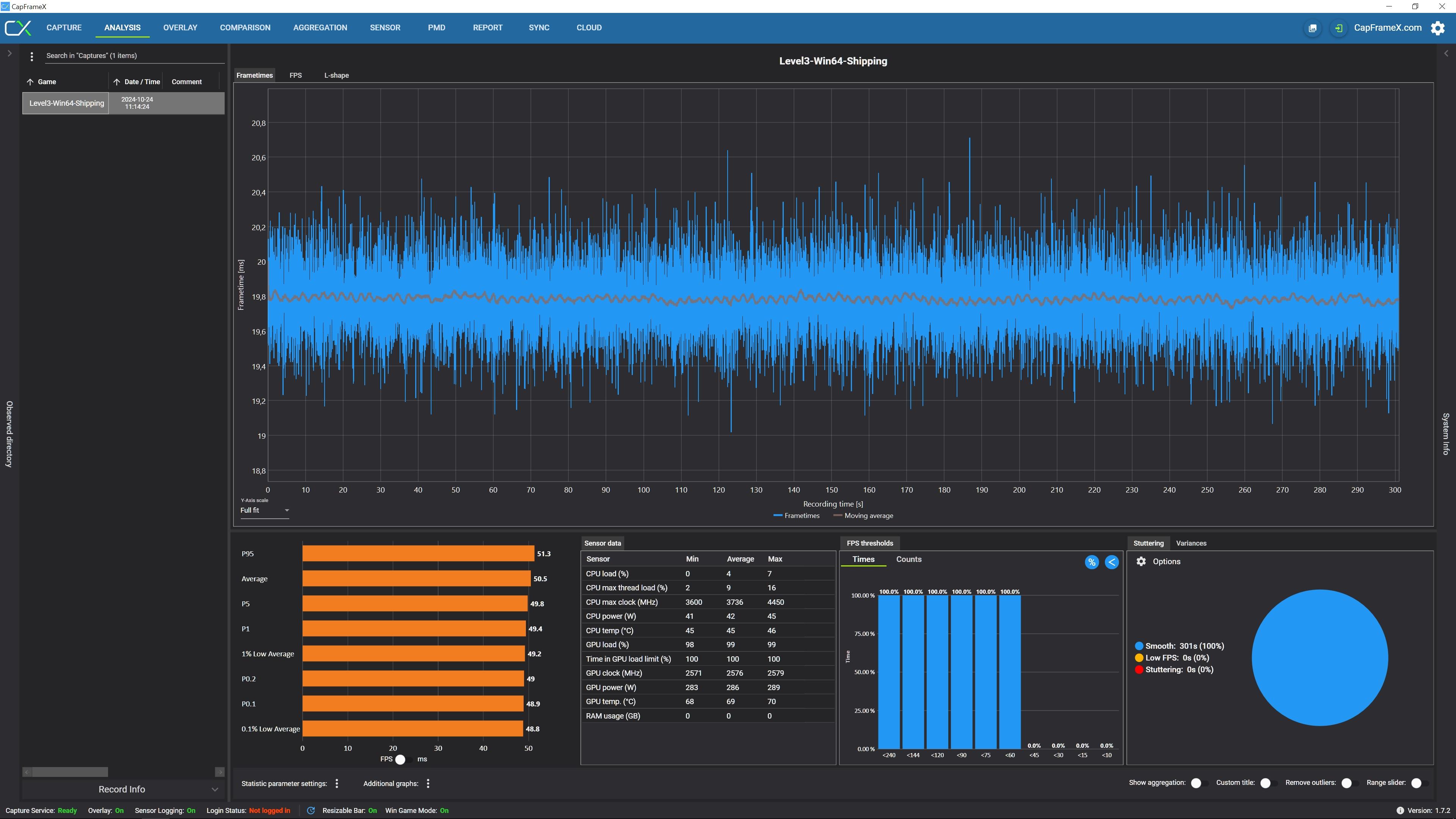

Hi du!
besser?
- nicht stock, mein 225W UV setup
- CPU nicht auf 4450 gelockt
- internet war on, dauer 30 sekunden... (5 minuten, hatte ich keine lust, gerne im urlaub :))
-"problem": (keine anschuldigung!) du fährst 4k auf 42"LGCx (hab ich auch, aber im wohnzimmer, daher größer o.^), somit wirst du auf 50 FPS gedrückt..
wo "wir" (@Bread , der diesen umstand auch bereits erwähnt hatte) mit @1440p 100+ FPS ausfahren, somit zieht es die frametimes auch mehr auseinander..
weißt was ich mein? 50 FPS - "Delta"=2.5 | 150 FPS -"Delta"=10
..."sehe" zumindest kein problem mit UV und frametimes (klar, falls sich jemand diverse parameter "zusammenstutzt" wie eine "thujenhecke" und somit etwas zum stottern anfängt).. darum pfeiff ich auch auf krumme min/max werte.. und setze 25er schritte! (mit vollen hosen ist leicht stinken)

just for fun
(siehe Anhang)

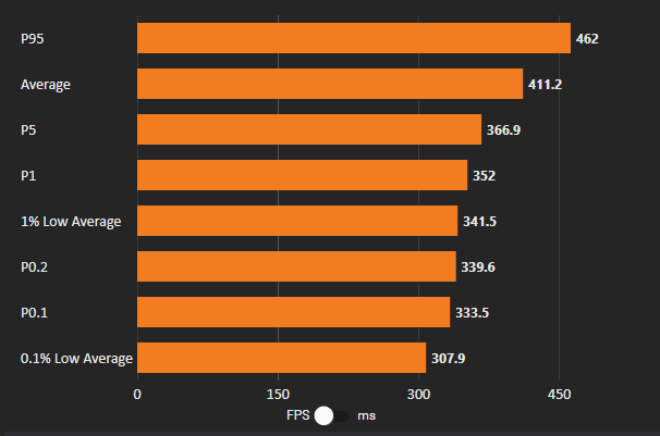

Joa, dann im Urlaub mal 300sec! :d
"problem" ja da habt ihr beide klar recht damit das je mehr FPS es auch weiter auseinander geht.
Theoretisch, wenn ich in Windows mal auf WQHD heruntergehe, dann mal neu testen.
Interessiert mich gerade selber, ich versuche es mal! :d
PS: [500 - 2454] performt gefühlt besser als [2254 - 2454], bei so einer geringen spanne aber auch kaum messbar.
wundert mich nicht, weil evtl. die Watt fehlen
200MHz zw. minTakt und maxTakt ist dann evtl. zuwenig, ... vllt. mit minTakt2104 schon smoother
Ich hab z.Bsp. wg. realen Games mit FSR+FG/AFMF2 auch den ds GFX=off.
(die additiven async workloads brauchen MHz und sollen nicht warten müssen)
Geht natürlich nur gut, wenn die Watt für den minTakt reichen.
Das Dein GoldenChip@h2o die 500-2454 mit 150mV Offset kann, heisst nicht automatisch, das jeder "normale" HotChip@air das auch verkraftet.
Bei mir ist es wie bei M, das etwas mehr minTakt hilft stabil zu bleiben. (siehe Anhang, ... da ging zumindestens MPT 975mV mit WM 846mV)
... die Watt sind versuchsweise genauso niedrig, das gerade noch kurz in GT1 und GT2 der maxBoost erreicht wird, ... in realen Games öfter
und der minTakt ist an keiner Stelle limitiert, sprich kollidiert nicht mit dem Powerlimit, wo dann der Arbitrator evtl. unvorhergesehene Dips
veranlasst
Bei mir @1440p das Ezbench Standbild:
Die Auflösung die man einstellt ist aber völlig egal, denn beim Startbild geht es eh nicht in Fullscreen?
Absolut! Takt Min 2000+ hat zwar "OK" performed, aber auch weder stabiler noch schneller im TS bei mir. Dafür in OW2 eine gefühlte Katastrophe vs Min 500, so weit ich mich erinnere waren auch die Frametimes sichtbar "komisch" - müsste ich nochmal nachmessen. Wieder auf Default 500 gestellt - alles wunderbar.
