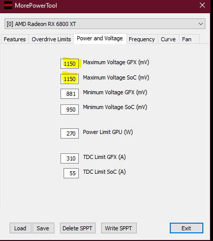

Kann das sein, das der neue Treiber inkompatibel mit der 21.1.1 Radeon Treiber version ist? Ich hatte PPT unter 20.12.1 erfolgreich genutzt.
ja
Du meinst das More Power Tool?
ja genau... war alles ausgegraut... hab mal die neueste Version 1.3.3 geladen... jetzt gehts. Aber Puhh.. ich weiß gar nicht mehr was ich da drin alles hatte...
Glaub TDC Limit GFX(A) waren 330, aber bei Power Limit GPU weiß ich nicht mehr
Aha es gibt eine neue Version vielleicht löst die ja auch meine Probleme ....

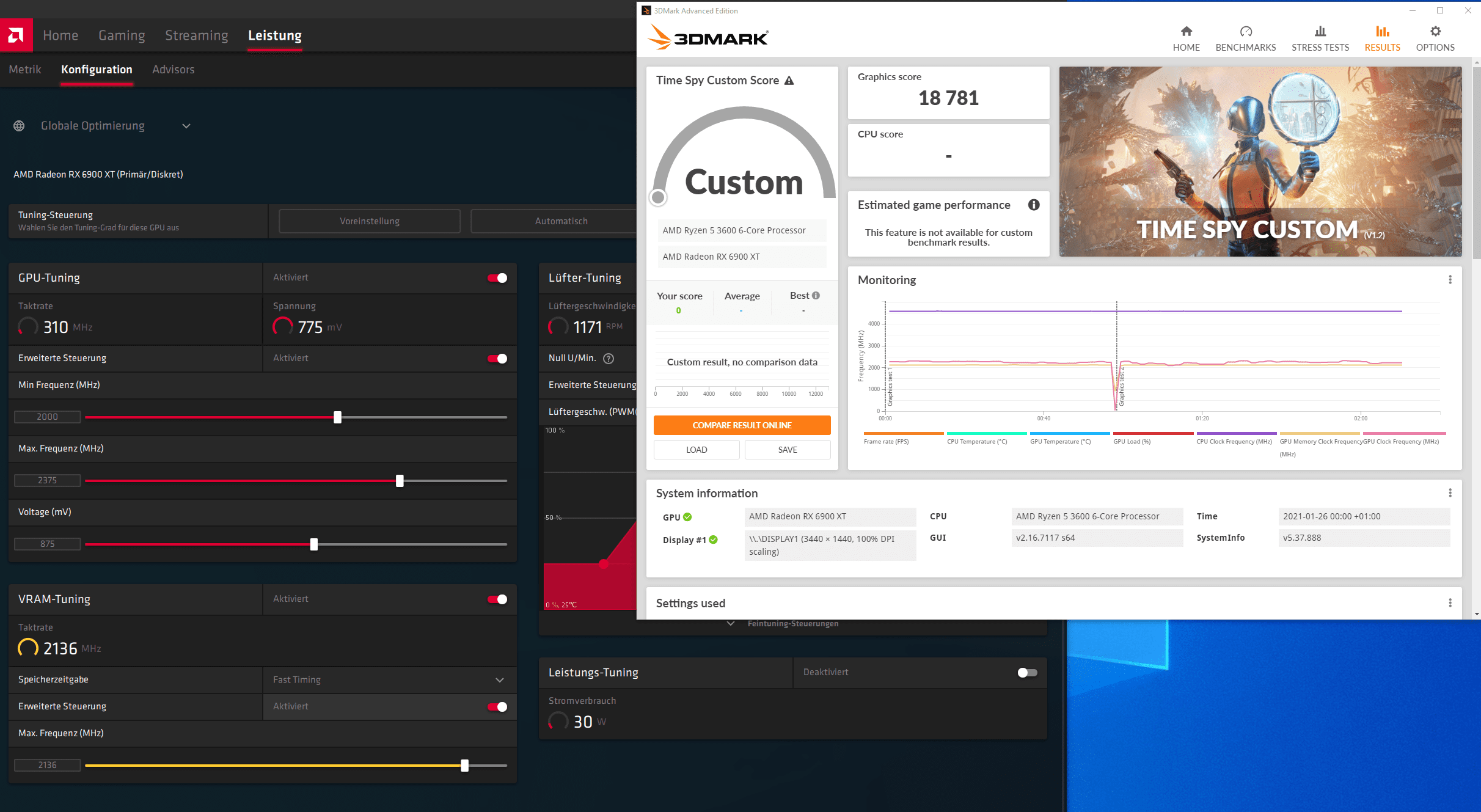

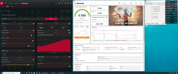

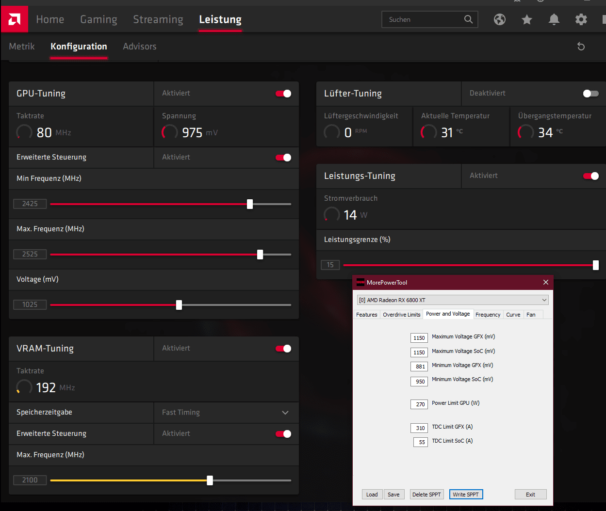

Kurzes Update. Hier meine Settings. Aktuell für 24/7 leichtes UV + OC
Benchmarkergebnisse kommen gleich.

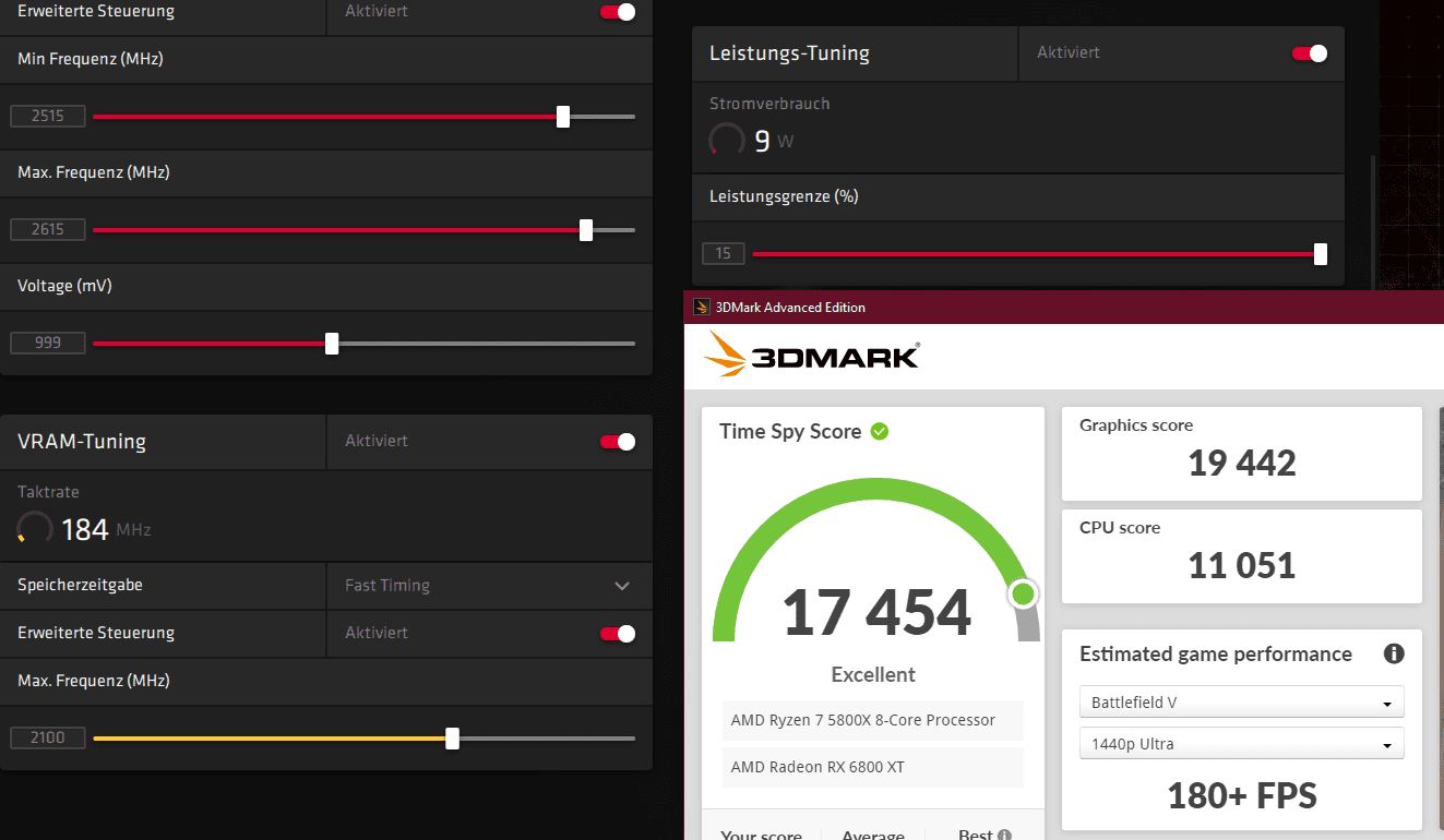

TS Standard:

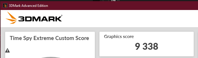

TS Extreme:

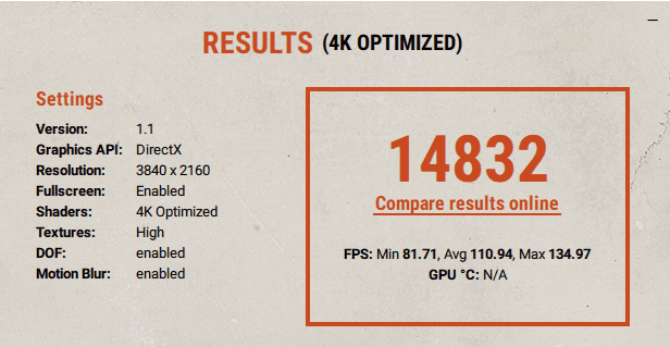

SP 4K:
PS: Generell ist mir auch aufgefallen, wie andere schon geschrieben haben, dass ein höhere Leistungsaufname (ich hatte über 300W und für einen Test auch mal 330W+) die Scores abfallen, da die Hotspot Temperatur zu hoch ist und die Graka runtertaktet. Deswegen gehe ich nur bis max 310W um den Hotspot < 80°C zu halten.
Im Normalfall dürften 1025mV nicht über die max 293W kommen.
Mir ist aufgefallen, dass bei 4k optimized die CPU leicht limitieren kann, hier taktet der kleine Ryzen mit 4.6GHz, bei 3.8GHz war der Verbrauch der GPU etwas geringer^^

@Duvar 233 W Verbrauch ist natürlich traumhaft und dabei ist das ja auch noch deutlich schneller als Default. Wie gesagt, das beste wäre eine Reklamation. So wie die Karte bzgl. Temperatur ist, kann die mMn auch keiner kaputt gemacht haben, sondern es handelt sich um ein Montagsexemplar, also um deren Fail.
Aber cool. Du nimmst über Radeon Software auf? Über OBS verliere ich sehr viel mehr Scores als nur 100 bei SuPo (schätzungsweise 1000). Werde ich mir merken, danke.
@NeKro- Sieht gut aus. Was es bei mir gebracht hat, war unter anderem eine Reduktion der beiden Max-Voltages im MPT. Ansonsten haben wir fast die selben Takt-Einstellungen (ok, ich habe eine non-XT).

Update mit 981mV und höheren Takt, allerdings liegen fast dauerhaft 310W an und die Hotspot geht > 80°C so das dann der Takt droppt, aber so gab es nochmal paar Punkte :)

@NeKro- Probier mal 1100 mV SoC und 1100 mV GFX Maximum zu setzen bei diesen Settings:
Klappt das, dann 999 mV, 975 mV, ... im Wattman, etc. probieren. Nur wenn du Lust hast deutlich weniger zu verbrauchen bei etwas (1 - 2 %) mehr Scores. Ich wette du kommst da auf Sub-1V im Wattman und etwa 1050 mV SoC / Maximum-Voltage. Nur, warum sowas funktioniert, kann ich dir leider nicht beantworten. Ich denke mal AMD rechnet intern im Wattman und wir optimieren die Frequenzkurve damit. Schade, dass die tolle Radeon VII Kurve weg ist. Damit ging das damals auch im Wattman. Min-Max-Takt macht es den OC-Noobs ohne MPT einfacher, aber allen anderen nur schwerer (wenn man eine optimierte Karte haben will).

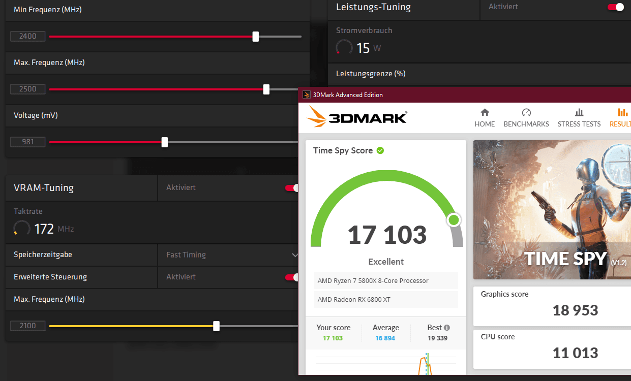

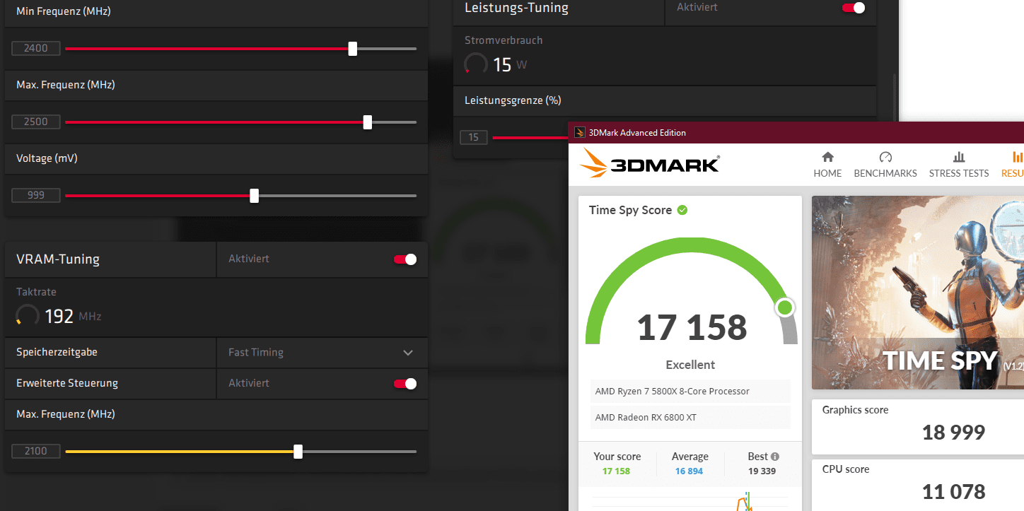

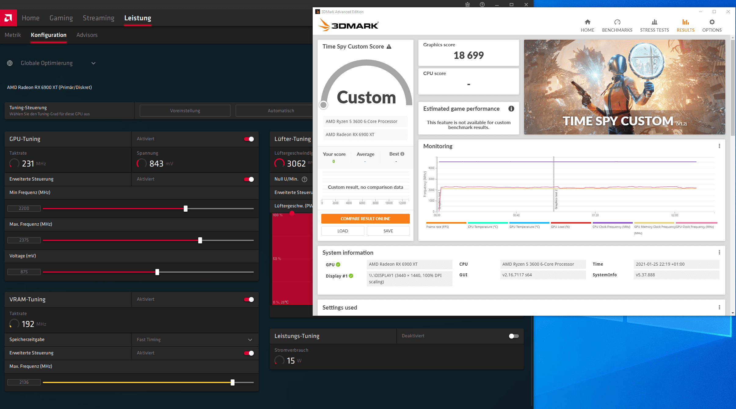

Danke mache ich hier... hier mal erste Ergebnisse. Feuerfrei.
@999mhz 2400/2500
@981mhz 2400/2500
@975mhz 2400/2500 *crash*
Weniger Wattverbrauch und 19000Punkte sind doch voll okay fürs erste

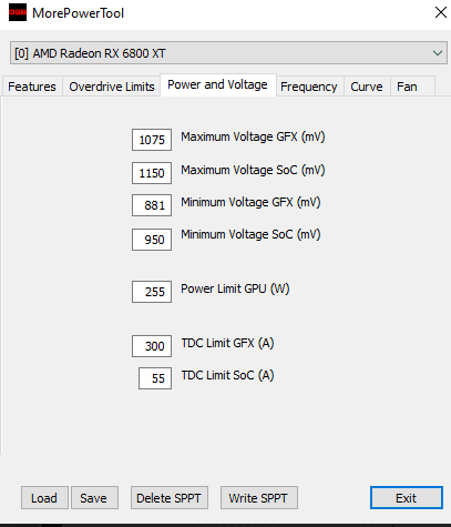

1075mV im MPT
2550-2650MHz im Wattman.
+15% pwr limit
2150 Vram Fast Timing
Spannun im Wattman wahrscheinlich be zirka 950-1000mV lassen. Wenn du mehr im Wattman einstellst, dann boostet die Karte öfter bis maximum Range. Zu wening Spannung, dann bist am Minimum-Range oder niedriger. Diese Erfahrungen habe ich mit dem Driver von Januar.

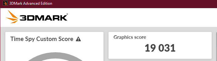

Hab die Settings mal übernommen. Ergebnisse im TimeSpy sind besser wie zuvor bei niedrigeren Temperaturen ;)
Time Spy: 19661
Port Royal: 10097
Spannung habe ich im Wattman nun auf 975 erhöht weil bis 960 instabil war und nach 1,5h COD Black Ops der Rechner einfach neu gestartet ist.
AVG Takt lag bei COD so ca. 2610
Bin mir allerdings nicht 100% sicher ob der Rechner aufgrund Vram abgeschmiert ist oder zu wenig Spannung...
@NeKro- Da sollten dann noch weniger Max-Voltage GFX und SoC gehen. Ich schätze mal bis 1050 mV hinunter. Bei meiner geht da noch deutlich weniger, aber ist auch nur eine non-XT. Wie gesagt, willst du Strom sparen, sollte nicht nur die Spannung runtergedreht werden, sondern auch die TDP + TDC. Sehr zeitaufwendig der Shice, aber es lohnt sich...
