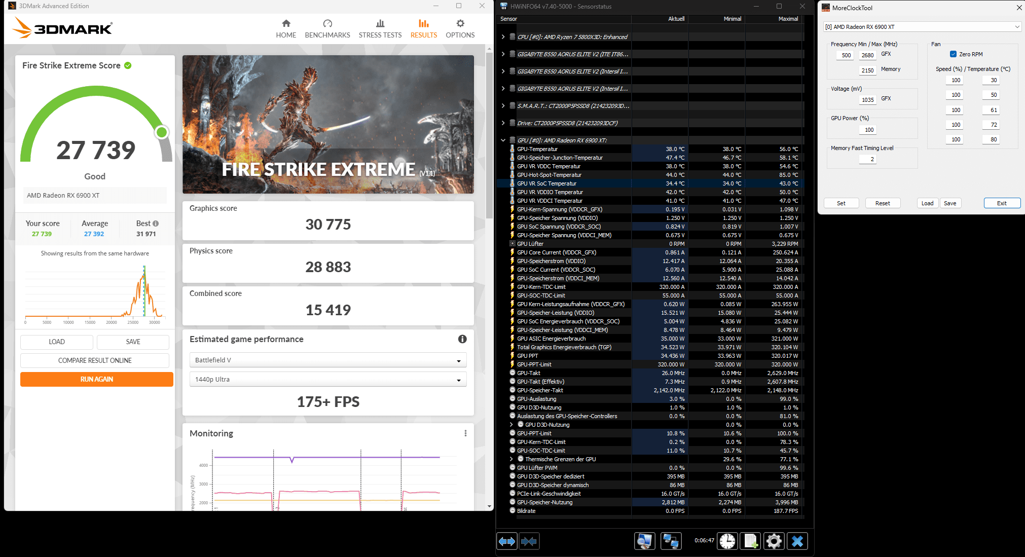

Von der Differenz beim GPU Vmax im MPT (1150mV) und der eingestellten Spannung (1030mV) bin ich immernoch beeindruckt. Ich komme da auf 1150 zu 1086
vielen Dank für dein Feedback @Erdy
Ich hab jetzt drei mal nen Firestrike Extreme laufen lassen und werde jetzt mal 1-2 Spiele zocken und schauen ob das alles so stabil bleibt.
Anbei:

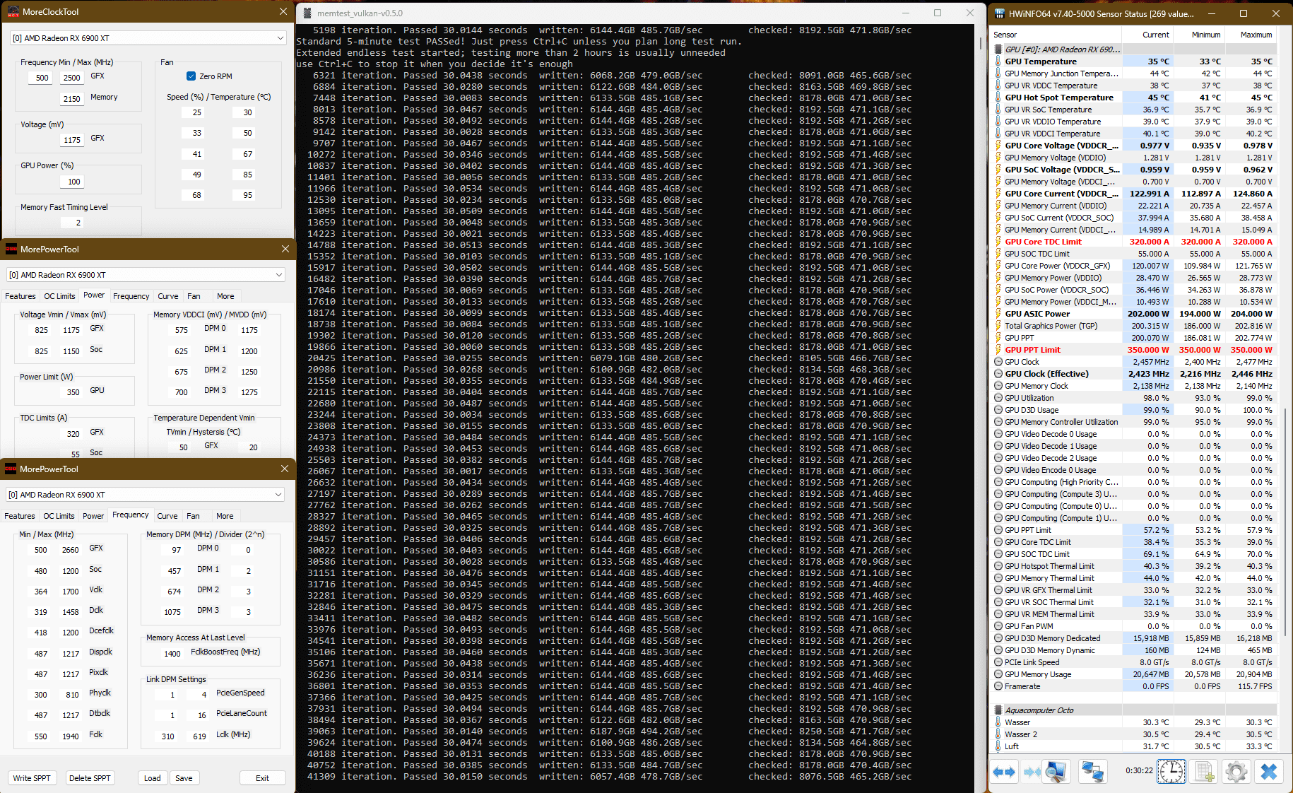

Weiß nicht ob ihr das Tool schon kennt memtest_vulkan damit lässt sich sehr schnell bestimmen ob der VRAM fehler wirft.
Nochmals danke hierfür. Natürlich kann ich nicht beurteilen, was die Aussagen des Tools wert sind. Aber zumindest trifft es welche. Das hat uns noch gefehlt die ganze Zeit. Magst du zwei Sätze dazu verlieren, wie du darauf gestoßen bist? Damit ich halbwegs weiß, wovon ich spreche, wenn ich es anderswo erwähne?
Was die Fehlerfreiheit meines VRAM betrifft: Alles gut, nachdem ich gerade mal 25 mV weniger UV bei DPM 3 gegeben habe.
Glaube 20 minuten langt.
Das hast du doch erfunden! :d Die Begleittexte sagen, fünf Minuten Standardtest, mehr als zwei Stunden unnötig.

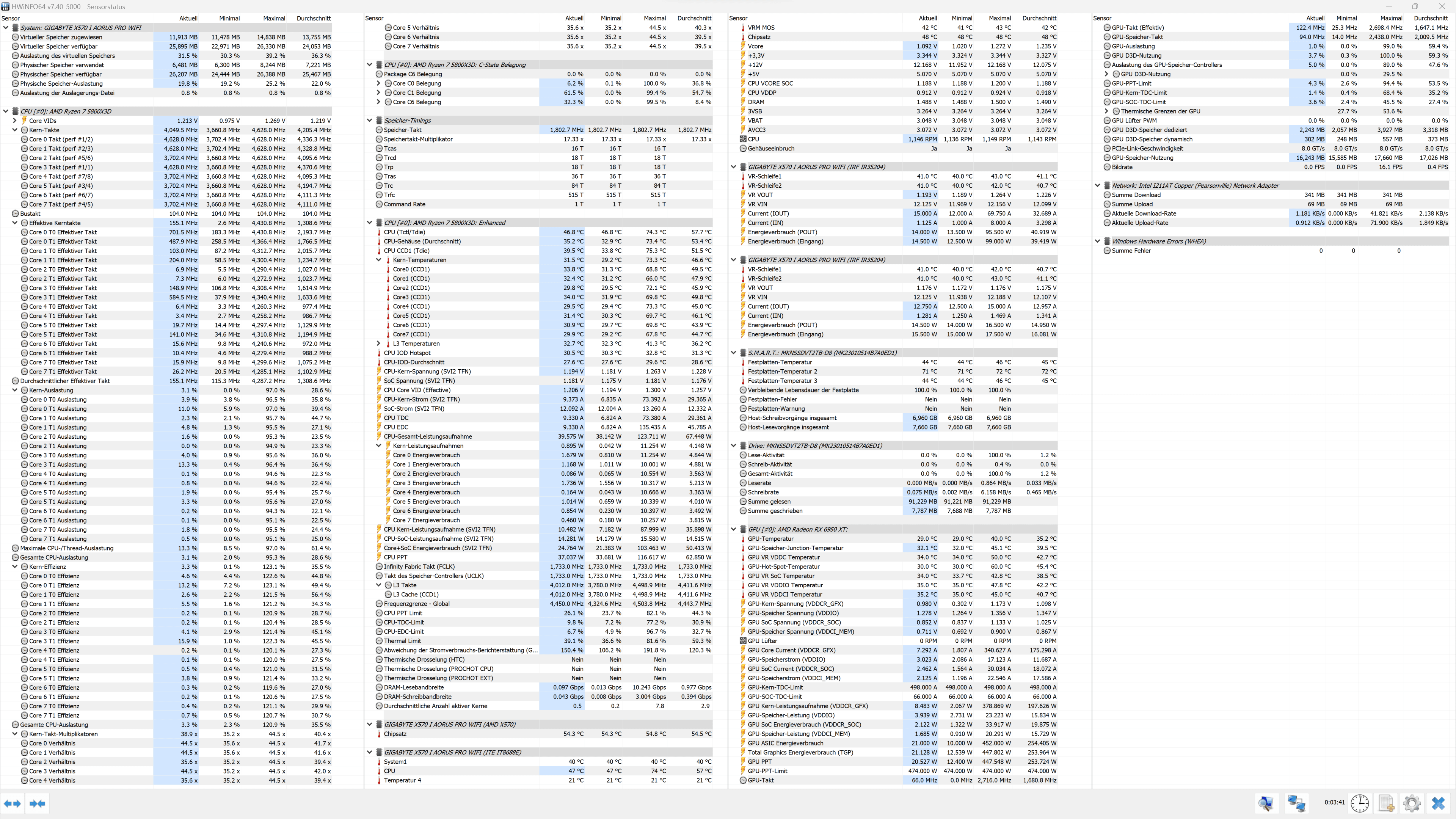

So, ich habe mir jetzt die Zeit genommen, um wie versprochen noch einmal mein System unter besonderer Berücksichtigung meiner Fabeltemperaturen(was mich auf eine Idee bringt) zu benchen:

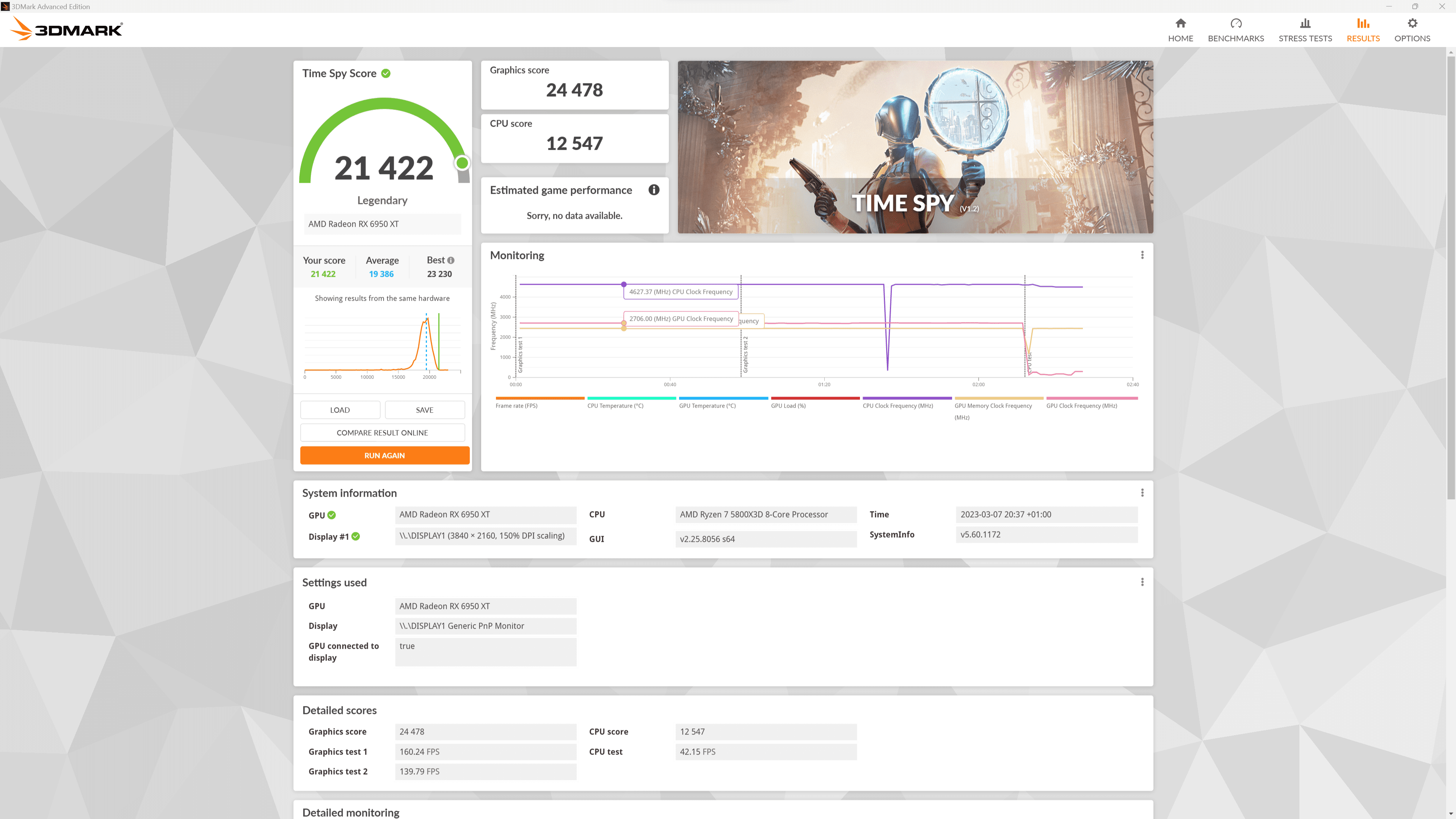

Unter welchen Bedingungen fand der TS-Run statt?
Da mein Thermometer jetzt angekommen ist, konnte ich entsprechend die Wohnzimmertemperatur ermitteln. Es waren zum Testzeitpunkt 23,3c.
Sowohl der 560er, als auch der 480er Radiator sind beidseitig voll bestückt(Arctic P12 bzw 14), sie laufen also im Push Pull-Betrieb. Die Lüfter waren wie zuvor auf 650rpm eingestellt. Da von @ShirKhan gewünscht, habe ich den Loop vor dem Run gründlich aufgeheizt. Hierfür habe ich fast zwei Stunden Furmark mit 415w Power Limit laufen lassen. Kurzzeitig liefen auch 475w, deswegen die "hohen" Peak Temps. Das war mir für einen längeren Test allerdings doch zu viel.

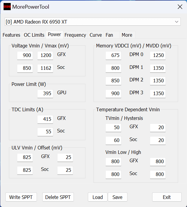

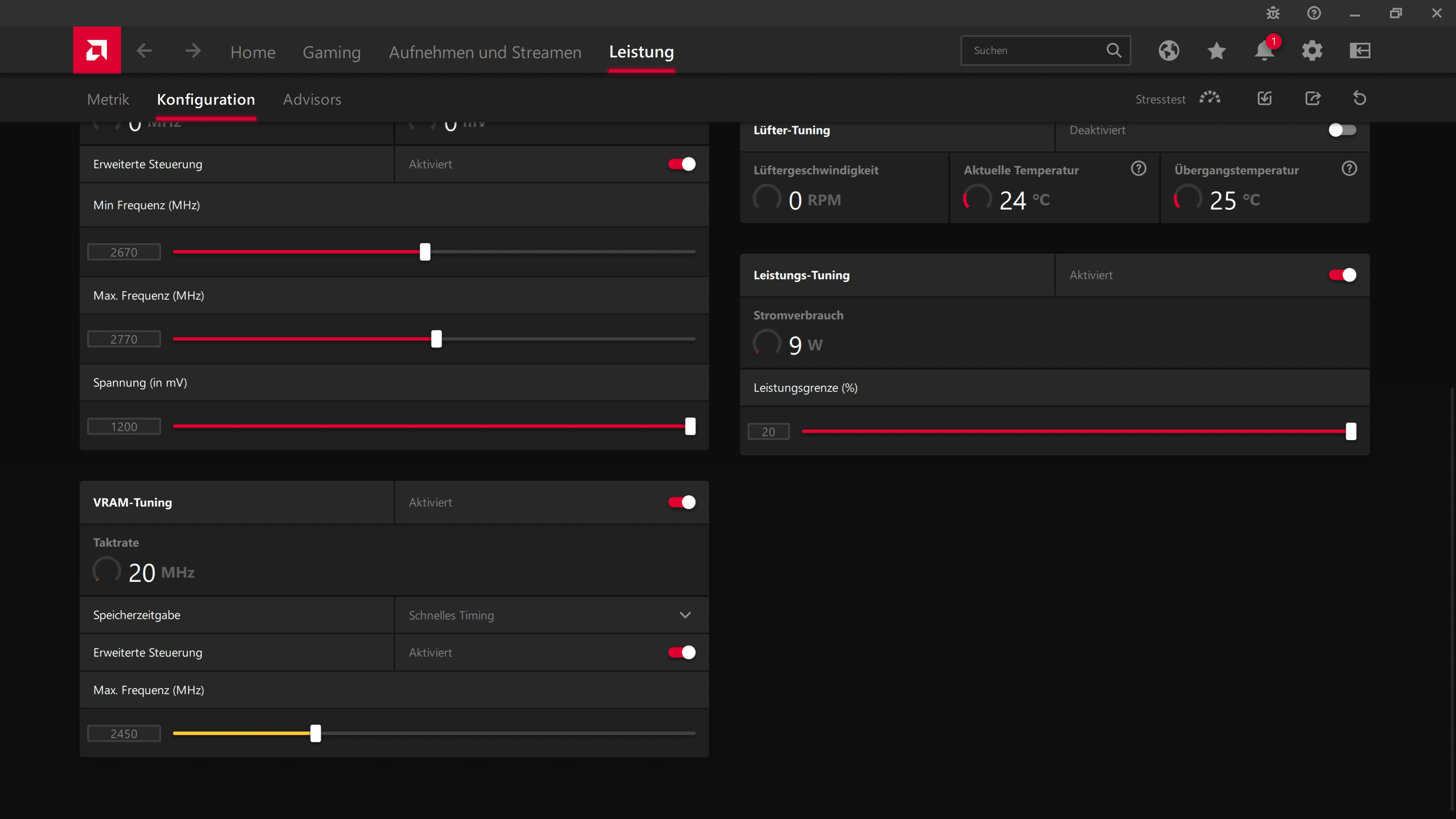

Hier die MPT und Adrenalin Settings:
Hier die Temperaturen und der Furmark Verlauf vor dem TS-Run:
Hier die Temperaturen und das TS Ergebnis mit aufgeheiztem Loop:
Time Spy Ergebnis
Scheinbar sind meine GPU Temperaturen richtig gut, dafür finde ich die 5800x3D Temps echt schlecht. Benutze einen Velocity Copper+Acetal, sollten die Temperaturen nicht trotz OC und PBO2 Tuner niedriger ausfallen? Hoffentlich schafft der Monoblock Abhilfe.

Trotz 2900 MHz GPU-Takt und angeblichen Top-Temps nur 24,5 K Time Spy.
Ich vermute, dass die Karte mit den Settings nicht stabil lief, daher der schlechte Score. Es ging mir vor allem um den Stromverbrauch im Verhältnis zur Temperatur.
(Magst du den übrigens mal bei 3DMark hochladen und oben verlinken?)
Werde ich tun.

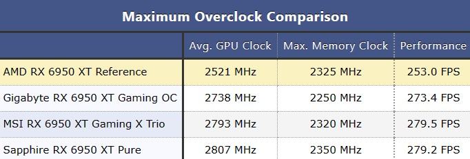

Hallo zusammen,
ich habe mir eine AMD 6950xt Reference Design Karte bestellt. Den einzigen Test zu der Karte habe ich auf techpowerup.com gefunden. Mir ist es wichtig, dass die Karte nicht zu laut ist. Laut dem Test ist sie verhältmismäßig ruhig. Was OC betrifft scheint sie allerings nicht so der Renner zu sein. Die Custom Desgigns schaffen ~250 MHz mehr Takt, was ja natürlich nicht so toll für die Reference ist. Wie sieht es bei euch mit der Reference aus? Kommt ihr auch nicht höher als ~2500 MHz?

Hallo zusammen,
Mahlzeit. Hab seit gestern auch nen zweiten Rechner mit ner 6950XT drin. Wenn ich's heute irgendwie schaffe was zu installieren, kann ich ja mal schauen was so geht.
Moin. Wenn du die Karte Stock laufen lässt, und dich ca 80c nicht stören, ist die Karte RELATIV leise. Hatte sie aber mit dem Werkskühler nur kurz laufen.
Dazu sollte man allerdings einwenden, dass die Custom-Karten teils viel mehr Strom verbrauchen als die Reference-Karte. Die Sapphire RX 6950 XT Nitro+Pure verbraucht zum Beispiel, übertaktet mit dem OC Bios, bis zu 507w xD

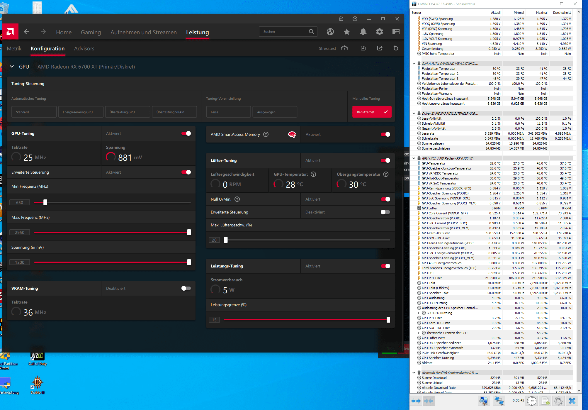

Meine 6700xt ist jetzt unter Wasser. Block ist der Alphacool Eisblock Aurora Acryl GPX-A.
Karte ist eine AMD Referenz.
Pumpe, Ausgleichsbehälter und CPU Kühler sind eine Kombo da es sich hier um eine Eisbaer 360 Erweiterung handelt. Zurzeit nur 1x360er Radiator für CPU und GPU. Ein weiterer 280er geplant.
Werde wohl das MPT installieren müssen, der Takt-Slider im Adrenalin Program ist komplett maxed und ich denke da ist noch Luft.
Ohne die spikes einzubeziehen zieht die Karte dauerhaft 180w
Hier mal die Temps nach 30min Witcher 3
Grüße
Also ich bekomme das mit dem MPT nicht hin.
Registry erfolgreich den maximal Takt erhöht, aber sobald ich bei Wattman/Adrenalin über 2950mhz eintrage und übernehmen klicke, resetted er nur wieder runter auf 500mhz und 0% Powerlimit. Gebe ich 2950mhz ein funktioniert es wie gewohnt.
Gibts da jetzt nen Hardcap?

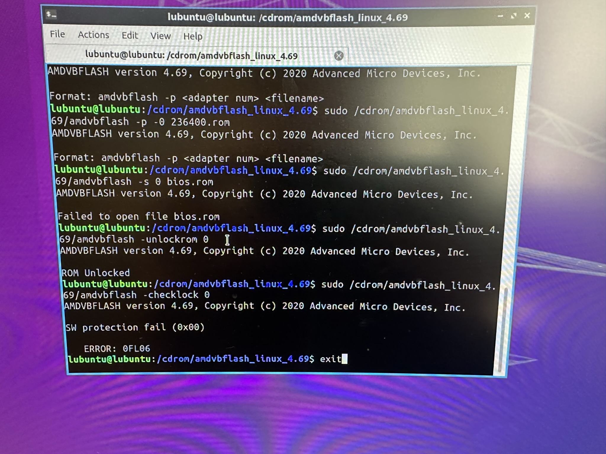

Grüß euch.

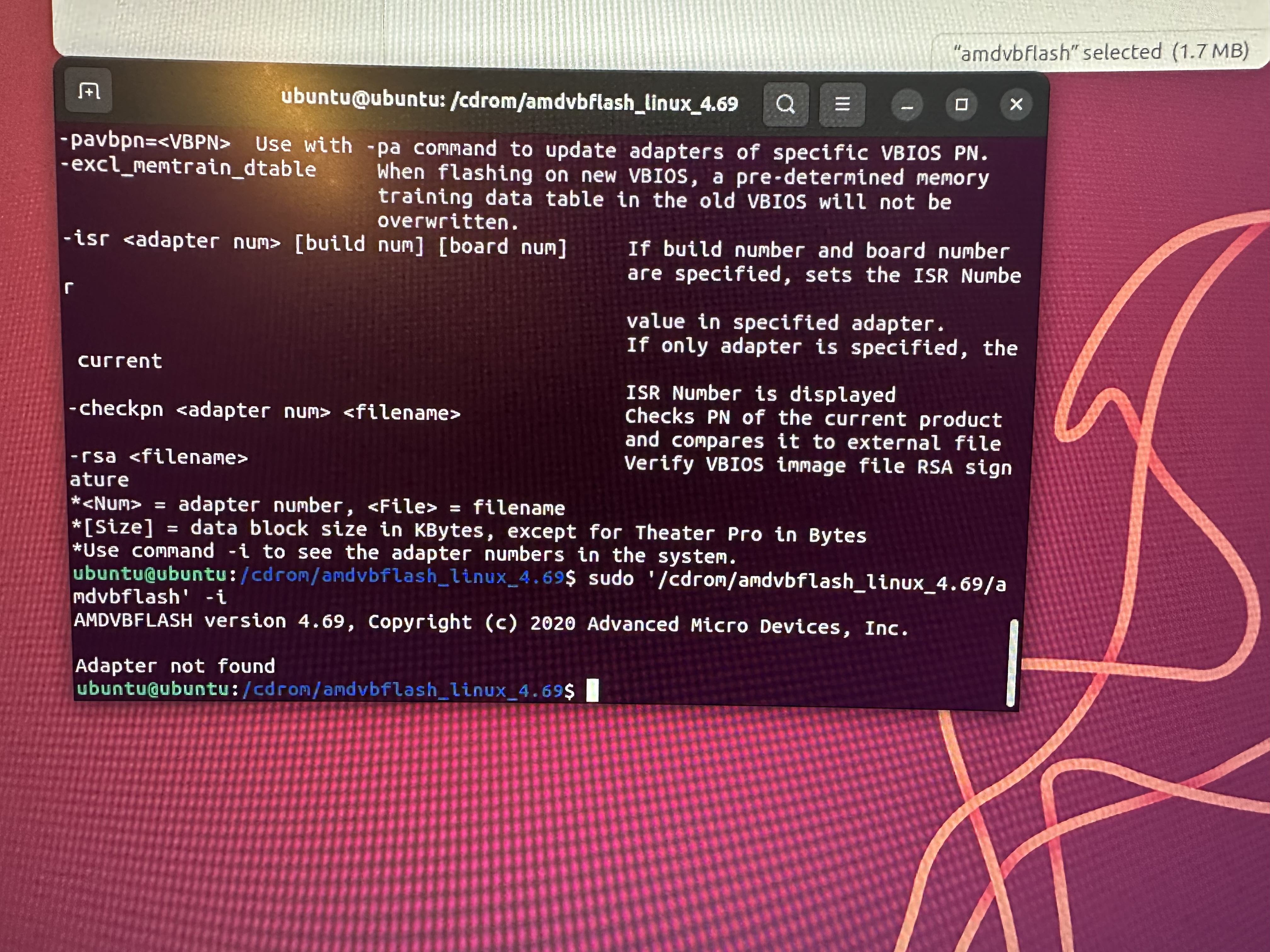

Ich bin scheinbar zu blöd um von einem bootbaren Linux USB Stick aus, mein BIOS zu flashen. AMD VBIOS Flash findet den Display adapter nämlich nicht. Weiß einer was ich falsch mach?
Schalt mal Secure Boot ab im UEFI.
Das hat geholfen. Jetzt findet er den Adapter. Allerdings lässt sich das BIOS nicht flashen.
Hab es auch mit "-f -p 0 biosname.rom versucht.
Magst du mal berichten, was du eigentlich wohin flashen möchtest?
