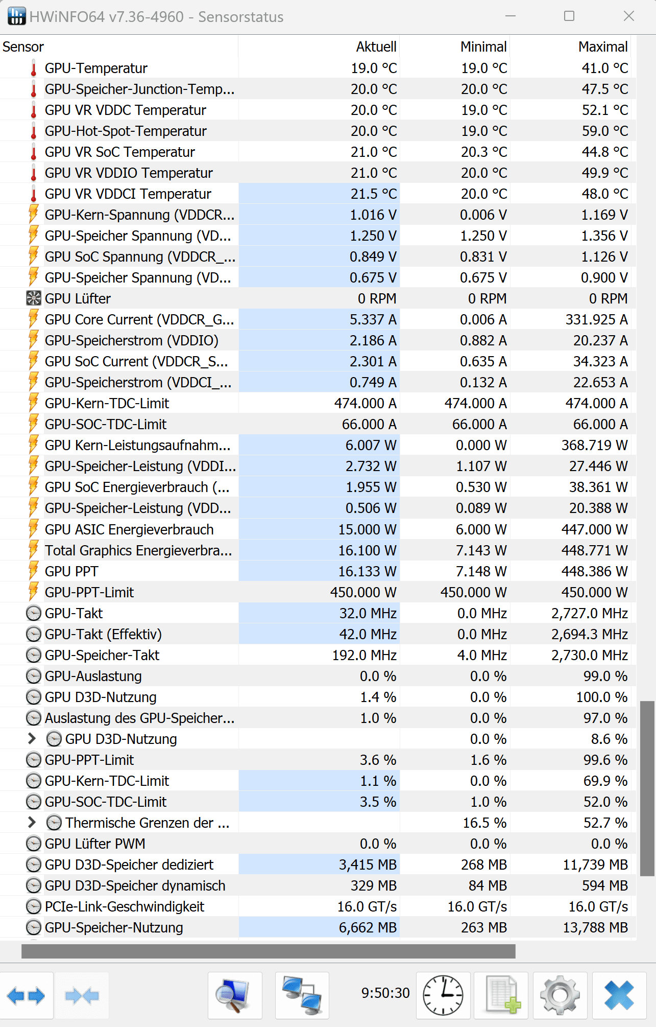

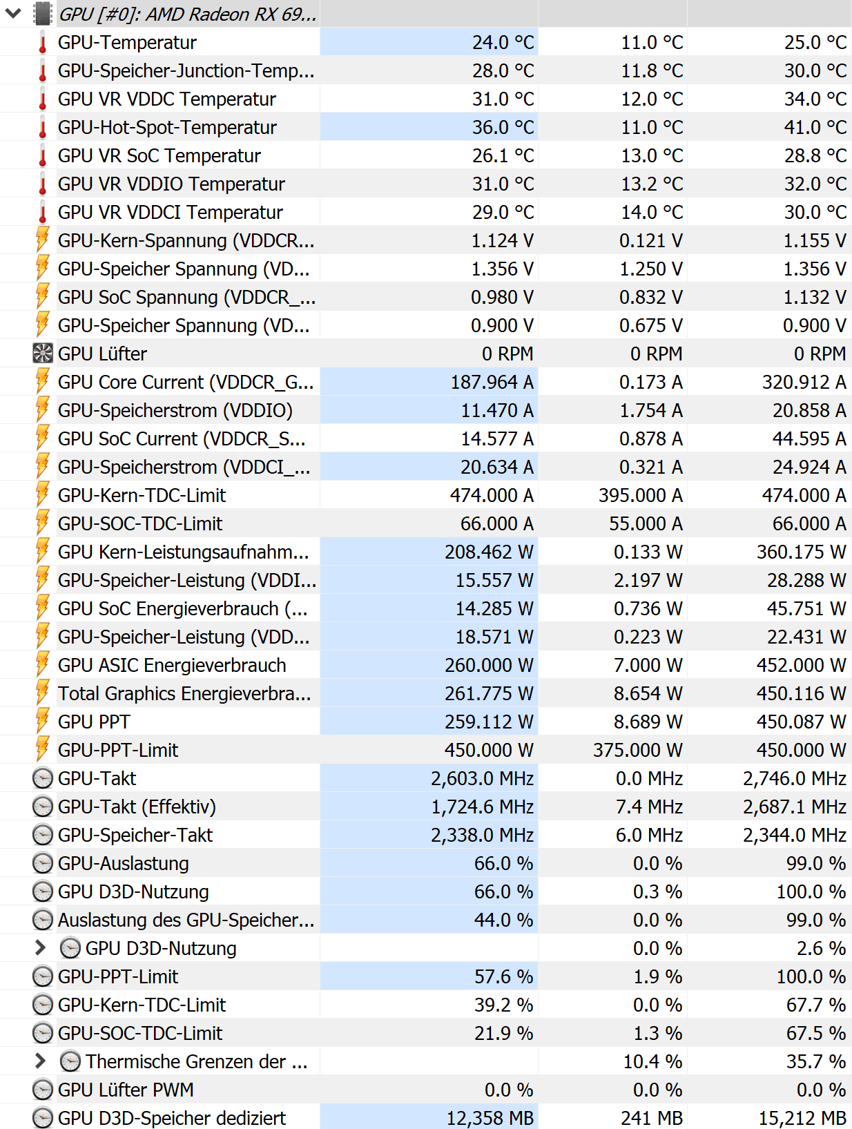

Moin. Sind jetzt 450w Verbrauch, habe meine RX 6950 XT noch nicht Undervoltet. Gekühlt wird die Karte mit dem EK Quantum Vector, einem 560er und 480er Radiator. Die Lüfter laufen mit 650rpm. Die Temperaturen sind während einer 4 stündigen Battlefront 2 Session aufgetreten.
Ja nee, is klar. 450 Watt mit 59 Grad Hotspot und 19 idle-GPU-Temp, 2 Radiatoren mit Halbgas. Vier Stunden auf Terrasse oder Balkon gezockt? Respekt. :fresse: Ich hätte nicht fragen sollen.

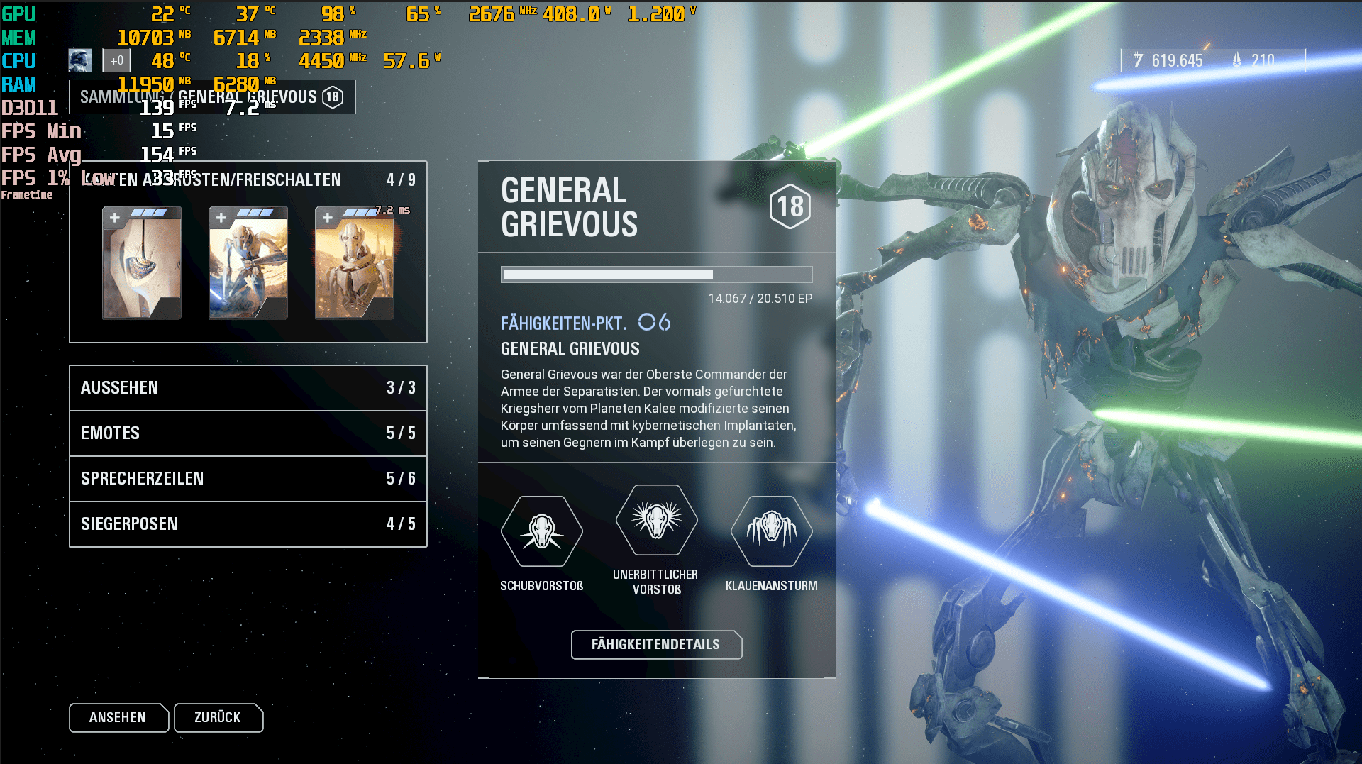

Battlefront ist das sehr GPU fordernd?
Ja, ist es. Es wird sowohl die GPU als auch die CPU gefordert. Mit meinen Einstellungen, 1080p Ultra Resolution Scale 200%(so habe ich trotz HDMI 2 120hz und ein recht scharfes Bild) verbraucht die Karte im Schnitt 375w und peaked bei ca 420-435w bei 97-99% GPU Last.

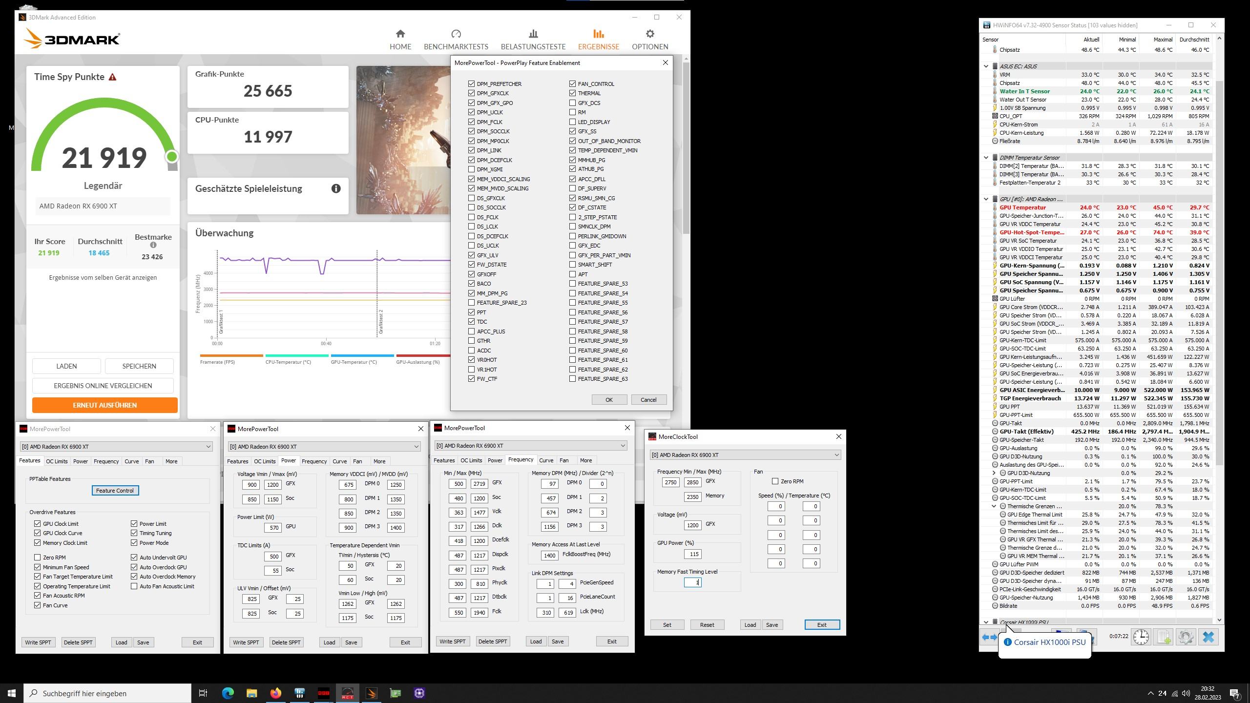

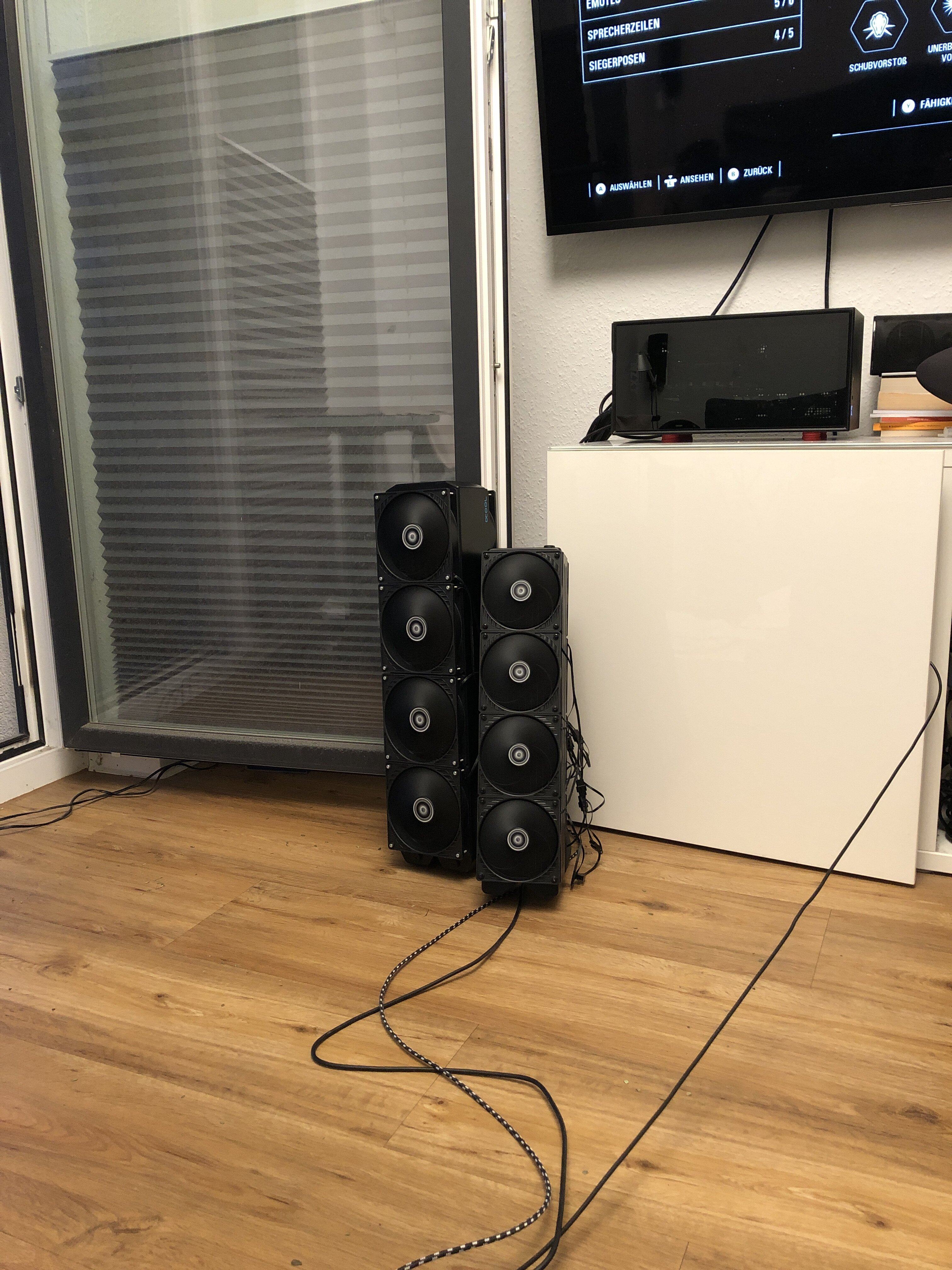

Wenn ich meinen PC bei aktuell -4 bis 9 Graf auf den Balkon stelle, dann habe ich ähnliche Werte 🙃
So, ich habe jetzt mal die Balkontür geöffnet und die Lüfter auf 1650rpm eingestellt, denke das Resultat kann sich sehen lassen. Nur das Spielen selbst war nicht sehr spaßig, meine Hände peaken was ihre Leistungsfähigkeit angeht wohl eher bei ca 23c. Der Aim war, naja, lassen wir das lieber...

Zum Beispiel wegen der 19 Grad idle-GPU nach vier Stunden zocken. Völlig ausgeschlossen bei üblichen Raumtemperaturen; du hast nun erklärt, wie das zustandekam. (Auch wenn ich mich frage, in welcher arktischen Umgebung ein gekipptes Fenster die GPU nach stundenlangem Zocken in überschaubarer Zeit auf 19 Grad runterkühlt. Und wie lange es dauert, den dann ausgekühlten Raum wieder warm zu kriegen. Aber jeder spart Energie auf seine Weise.)
Die Radiatoren sind also extern, immerhin. Das wurde vorher nicht erwähnt IIRR.

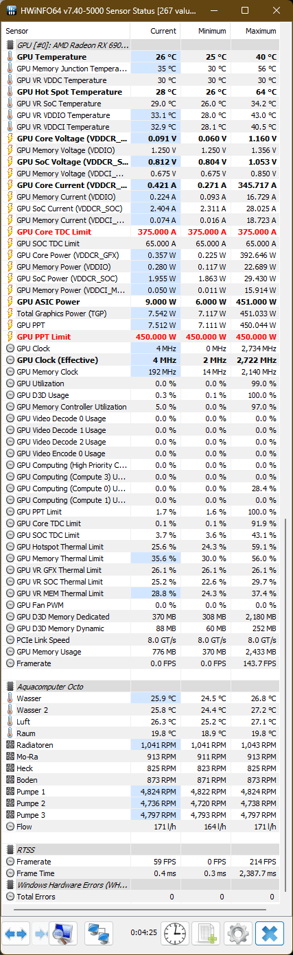

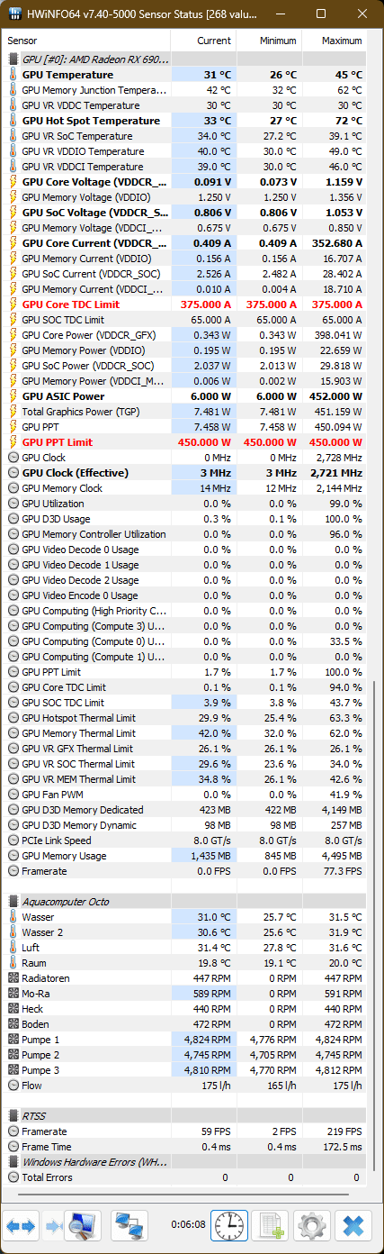

Was bleibt, sind 450 W/41/59° C. Das passt einfach nicht bei Zimmertemperatur (oder sogar wärmer, wie du berichtest) und moderaten Lüfterdrehzahlen. Es widerspricht jedenfalls allen Erfahrungen, die hier mit den besten Systemen und Kühlungen gemacht wurden. Lass mal Time Spy mit diesen Settings laufen, wenn du magst. Vielleicht wird das Bild dann klarer. Um bei 450 W zu bleiben, musst du dafür wahrscheinlich den Takt reduzieren. Oder erhöhe das PL, dann landest du dort aber bei 500 Watt oder mehr.
Und zeig bitte im HWiNFO-Screenshot auch Lüfter- und Pumpendrehzahlen sowie den Flow, außerdem Raum- und vor allem die Wassertemperatur, sofern gemessen.

Ich bin im Grunde nur auf deine Frage eingegangen, wie sich meine Mem Junct. Temp entwickelt, damit du eine Orientierung hast. In meiner Antwort waren mehr informationen als von dir gefordert, sprich die Radiatorenanzahl, Größe und Lüfterdrehzahl.
Insofern du nach der Idle Temperatur gefragt hättest, hätte ich dir sicher nicht den selben Screenshot gezeigt. Denn wenn die Mem Junct. Temp. im Fokus steht, dann spielt ein vollkommen anderer Wert, wie die Idle Temperatur, welcher in diesem Versuch nicht einmal Einfluss auf den Primärwert(Mem Junct. Temp.) hat, an dieser Stelle eine eindeutig untergeordnete Rolle, jedenfalls imho. Freut mich aber, dass ich mit der Erklärung die entstandene Verwunderung zum Teil aus der Welt schaffen konnte :)

Und zeig bitte im HWiNFO-Screenshot auch Lüfter- und Pumpendrehzahlen sowie den Flow, außerdem Raum- und Wassertemperatur, sofern gemessen.
Die Lüfterdrehzahl lag wie bereits gesagt bei ca 650rpm, kann diese nur im Bios einsehen. Da mein X570i Aorus Pro WIFI nur 2 Fan Header hat(wer denkt sich so eine Scheiße aus? Zum Glück hat das Board ein RGB Anschluss:fresse:) muss ich alle Lüfter der Radiatoren mit einem Hub steuern.
Die Pumpe, eine Alphacool VPP Apex, läuft mit 4500rpm. Glaube ich zumindest(mit mehr rpm kann Sie auf jeden fall nicht laufen). Den PWM Stecker habe ich nicht in den Fan Hub gesteckt, da die Pumpe sonst auch nur mit 650rpm laufen würde. Die restlichen Werte habe ich leider nicht, ein Thermometer für die Wohnung werde ich mir aber demnächst zulegen. Kalt ist es hier gefühlt aber nicht, auch wenn das genau gar keinen Informationsgehalt hat :ROFLMAO:

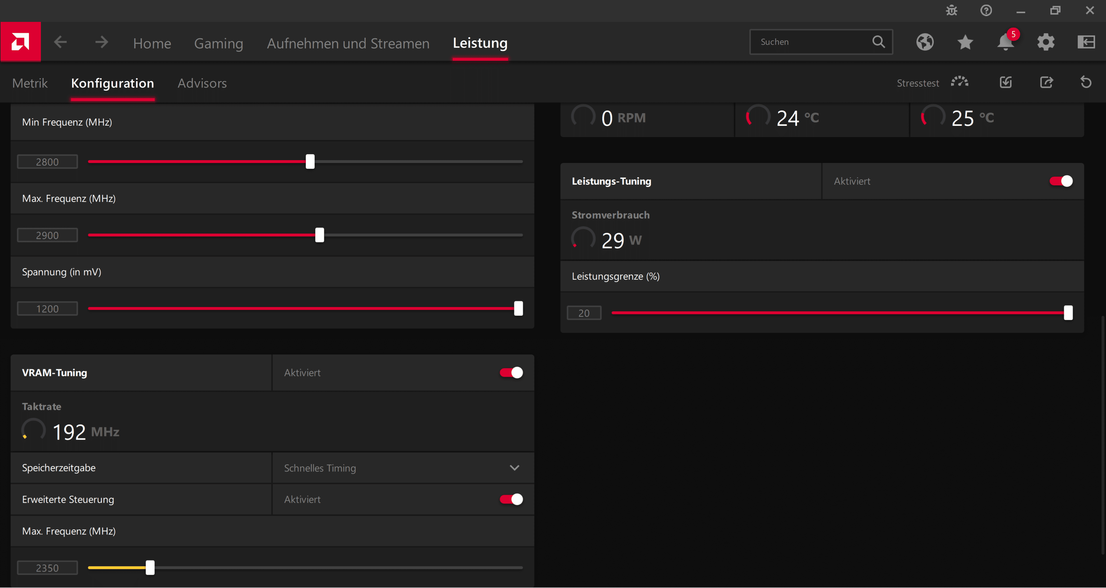

@345ifyhalo kannst du bitte mal einen Screenshot von deinen Leistungseinstellungen in der Adrenalin Software machen?
Oder wie übertaktest du?

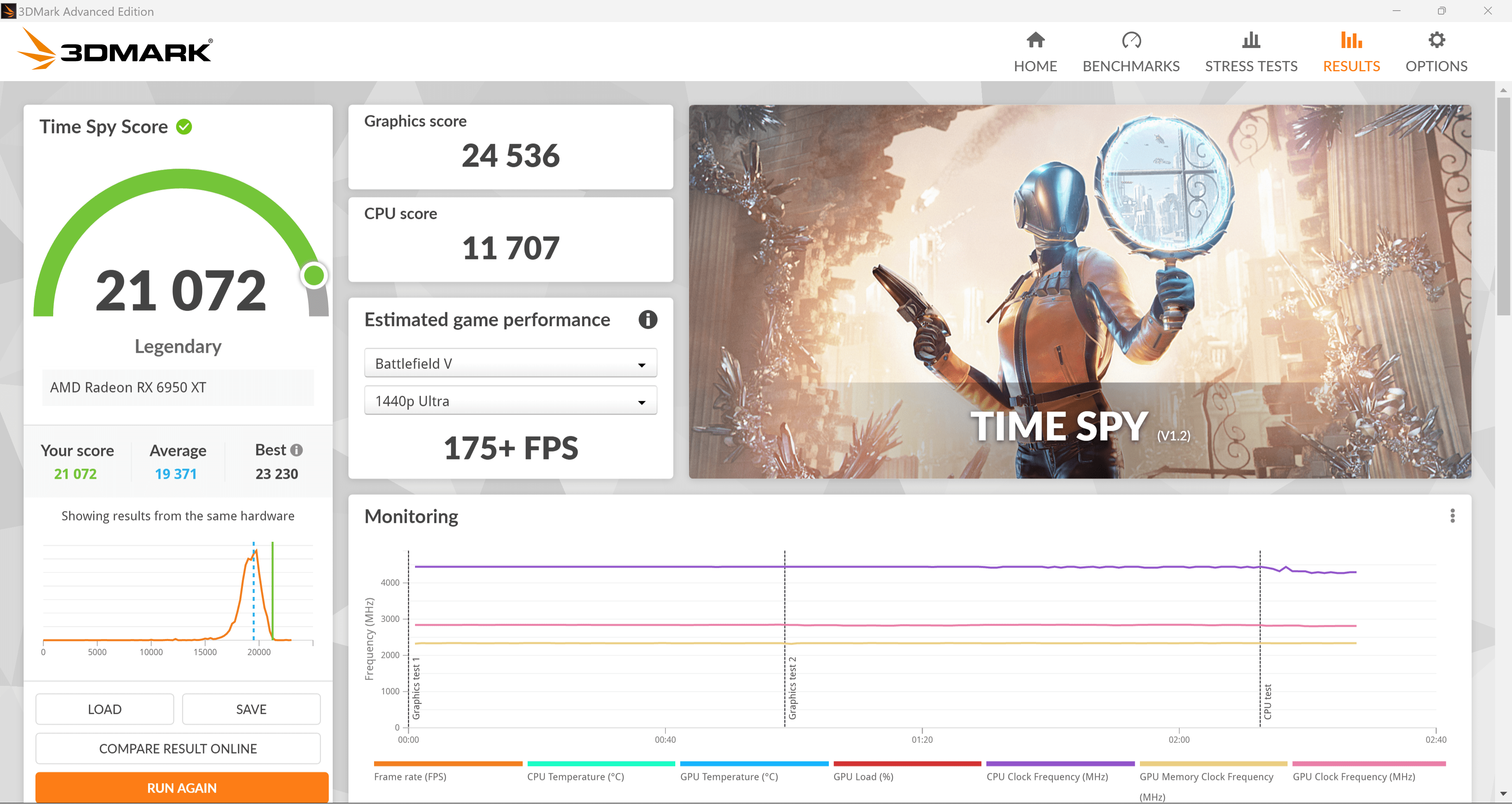

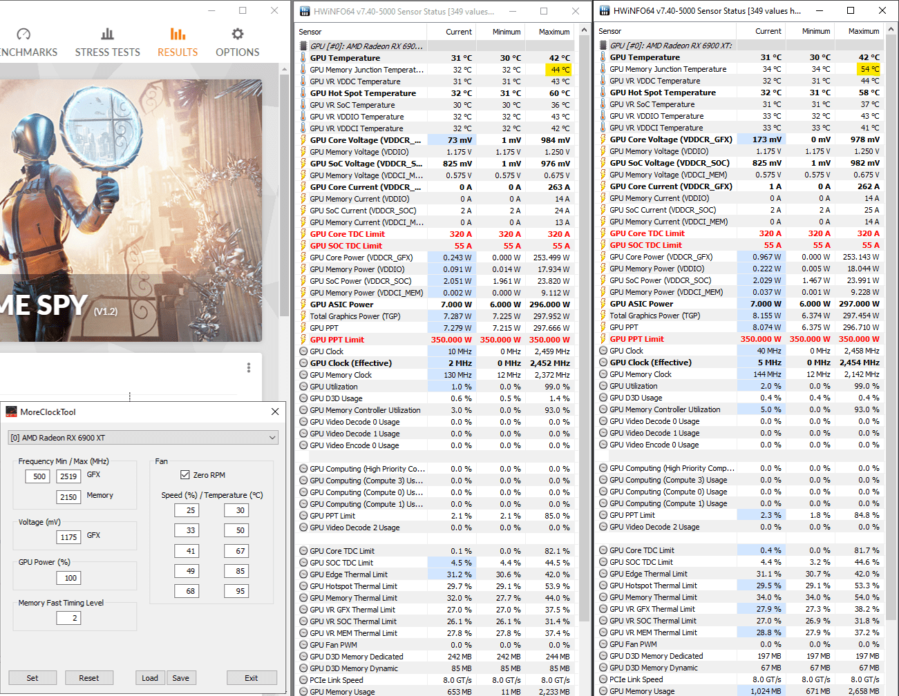

Habe mal kurz einen TS-Run laufen lassen, allerdings mit 570w Powerlimit. Die Lüfter liefen mit 650rpm. Der Test erfolgte bei geschlossenem Fenster ohne voriges warmspielen(leider keine Zeit). Die Zimmertemperatur liegt bei ca 19-20c. Die Temperatur habe ich mit einem Glas Wasser, welches ca 1 stunde im Wohnzimmer stand, und einem Lebensmittelthermometer gemessen. Das richtige Thermometer ist schon unterwegs 😅
Zu dem TS-Run sei noch gesagt, dass nun auch der Prozessor in den Loop eingebunden ist.
Screenshot 2023-02-28 181407.pngScreenshot 2023-02-28 181438.pngScreenshot 2023-02-28 184504.pngScreenshot 2023-02-28 184519.png

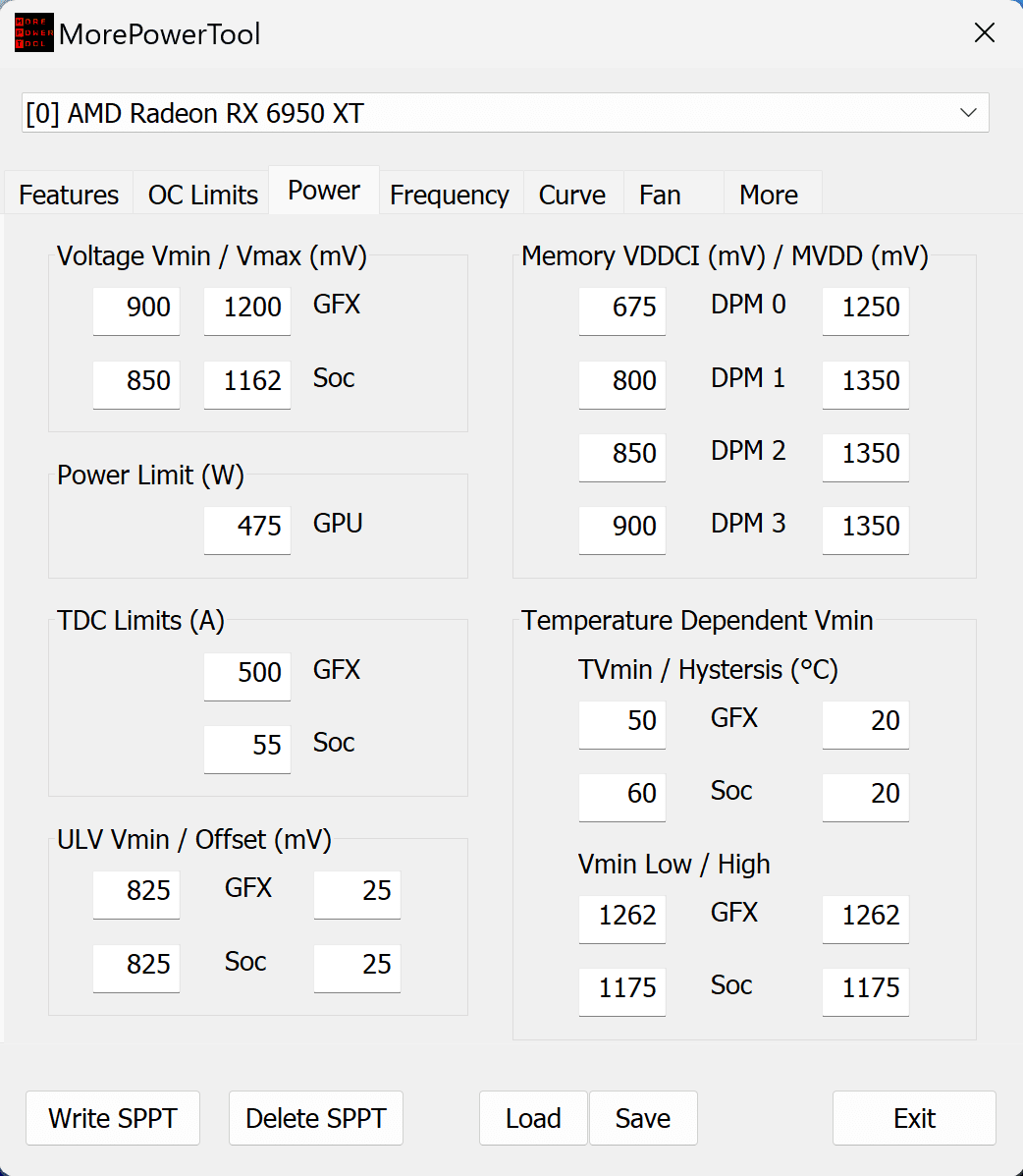

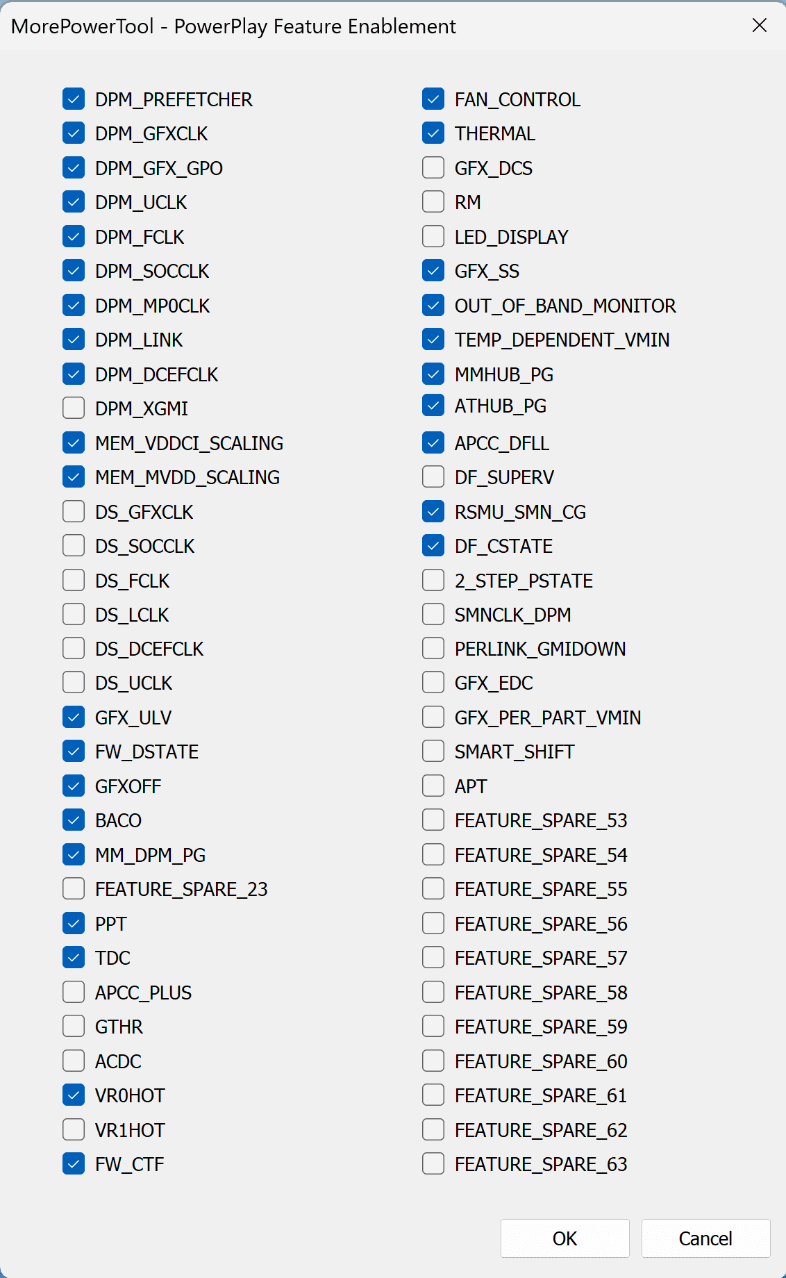

Ich benutze Adrenalin, genau. Die Werte sind jetzt passend zum TS-Run den du oben siehst.
EDIT: Time Spy Ergebnis

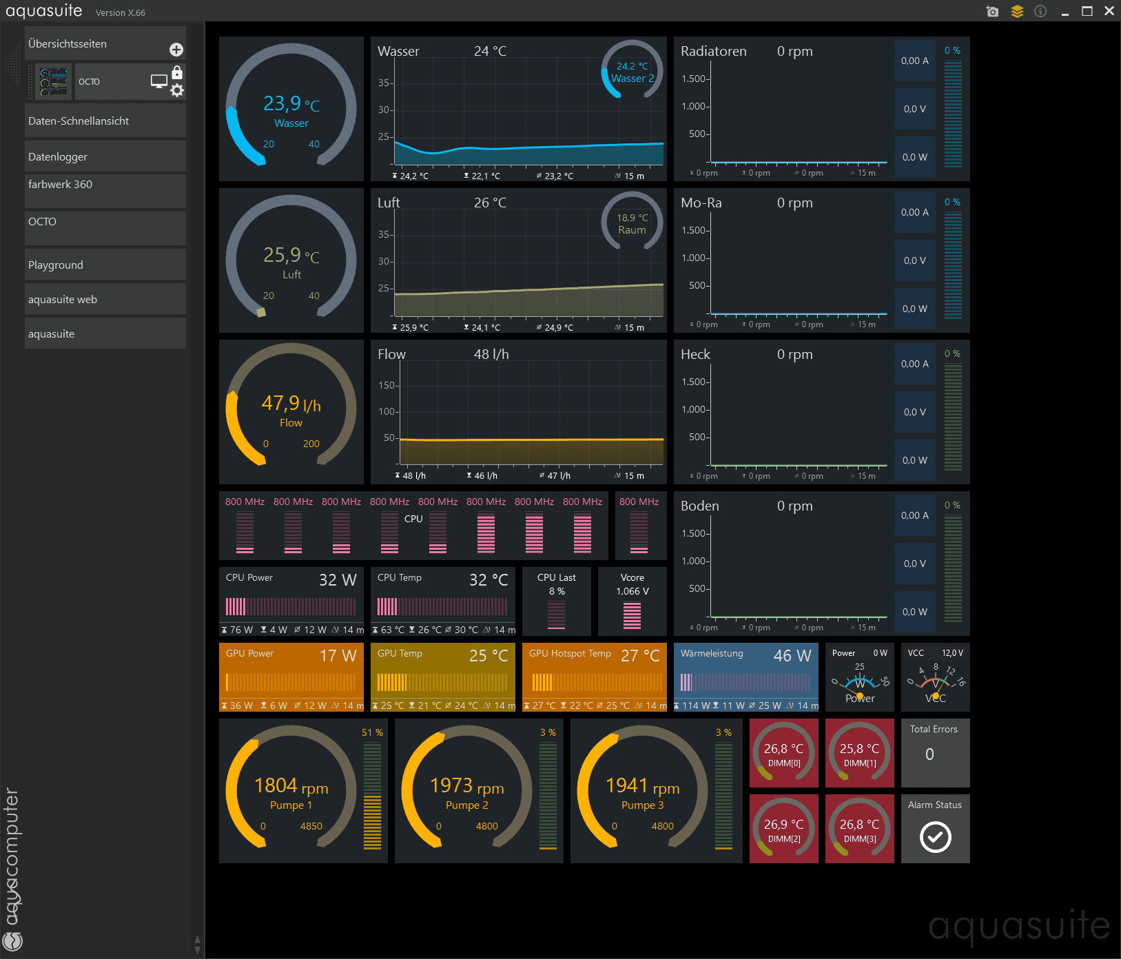

So was gibt es nicht. Oder kann ein PC zu leise sein? :) Wie heißen die Radiatoren? Dick sind sie ja. Beide beidseitig bestückt?
Zehn Minuten. Drei Mal TS inkl. Demo im Loop mit diesen Settings und das Wasser ist warm. Aber ja, warmspielen mit Zeit ist besser, weil die Gehäuseinnenluft dann auch warm ist.
Ansonsten: Die Lüfterdrehzahlen sind noch nicht im Screenshot. Man kann die betreffenden Sensorzeilen in HWiNFO mit der Maus an die gewünschte Stelle ziehen. Oder alle Sensoren abbilden, wenn es sein muss (Pfeile unten links).

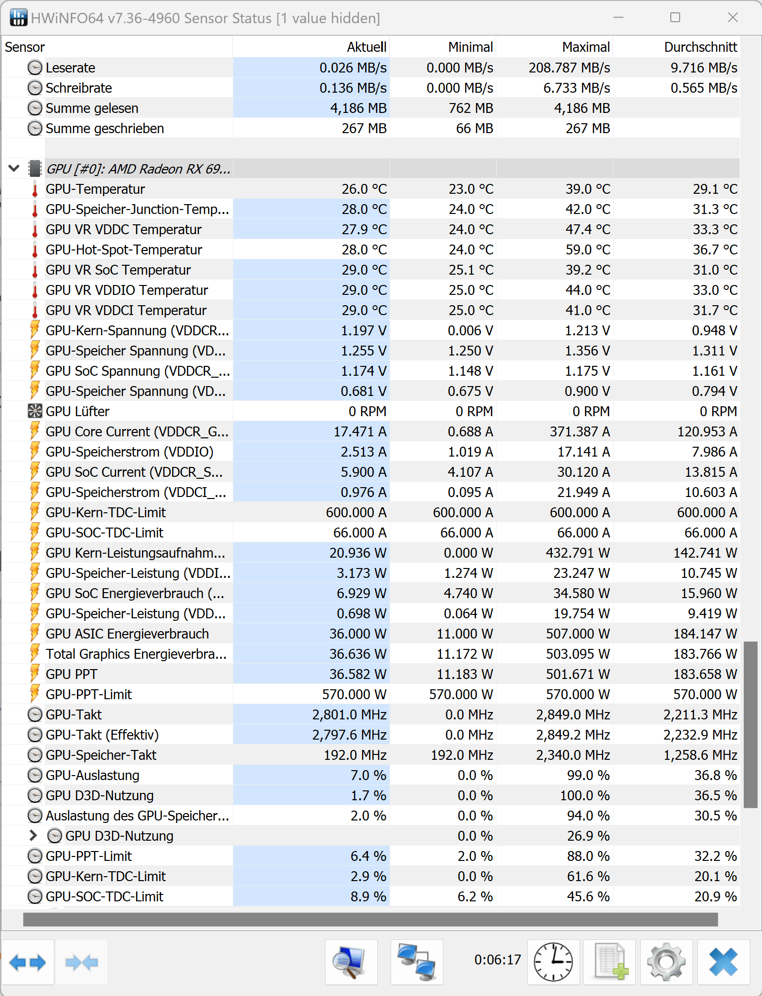

  • Bei 507 W GPU Asic Power nur 20 K Delta zum Hotspot, der weiterhin bei nur 59° C bleibt.
  • Trotz 2900 MHz GPU-Takt und angeblichen Top-Temps nur 24,5 K Time Spy. (Magst du den übrigens mal bei 3DMark hochladen und oben verlinken?)
Nichts scheint hier zusammenzupassen, sorry. Bin ich der Einzige, der die Angaben unplausibel findet?
@345ifyhalo: No offense, ist nicht persönlich gemeint. Danke, dass du konstruktiv bleibst.
Ich versuch mal, hier einen Vergleichswert zu geben.
Aus dem Stand hier im Büro einmal gebencht. Wie ich sehe war vom Wochenende die Tess noch aus.
ShirKhan:
- Benchsystem
- nach einem Run wird bei mir die Memory Junction von 26 auf 44 Grad warm
- GPU lief 2770 - 2790 MHz
- bei den Lüftern spielen bei mir nur die großen am SuperNova ne Rolle denke ich, die kleineren Radis sind da eher nicht entscheidend, laufen aber auch so bei ca. 75%
- mein Delta sieht auch nicht mehr gut aus, ja Himmelsakra -> aber ganz schlimm ist es auch nicht, da ich mich am Wochenende bei PR #2 im LB und SW #1 im LB gesetzt/verbessert hab
- HS: nach GT1 waren es 68°C, nach GT2 warens 74°C
- 23.2.1
- VRAM lief stock FT1 2350
Nützlich für irgendwas?
