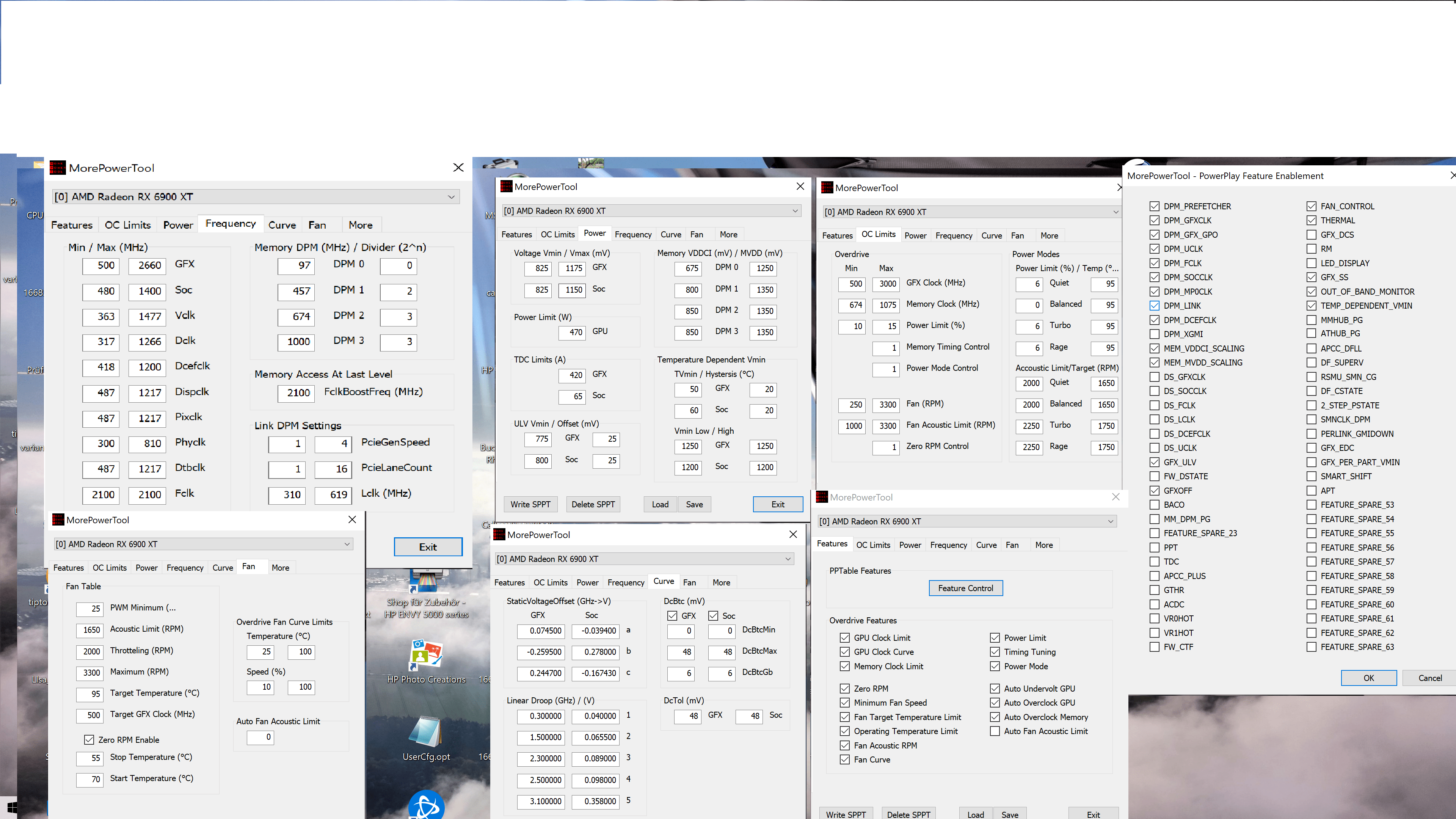

Kann heute Abend mal MPT Bilder hochladen von den Einstellungen her. Vram kann ich ja nicht viel machen da es eine AMD Ref 6900xt ist. Da ist bei 2150mhz Schluss. Fclk liegt bei 2100mhz. Aber erst mal danke für die Infos. Ob ich noch mal den Aufwand betreibe die kiste raus in die Kälte zu Stellen muss ich mir noch überlegen. Die ganze Kiste wiegt über 35 Kg das ist jedes mal ein Krampf :shot:

Hier mal meine MPT einstellungen. Hier habe ich für den Normalbetrieb wieder auf 1,25 V zurück gestellt den Rest aber unangetastet gelassen. Vieleicht findet jemand einen Fehler. Beim Benchmarking habe ich die zwei Stromsparhaken in der Feature Liste natürlich ausgeschaltet.
