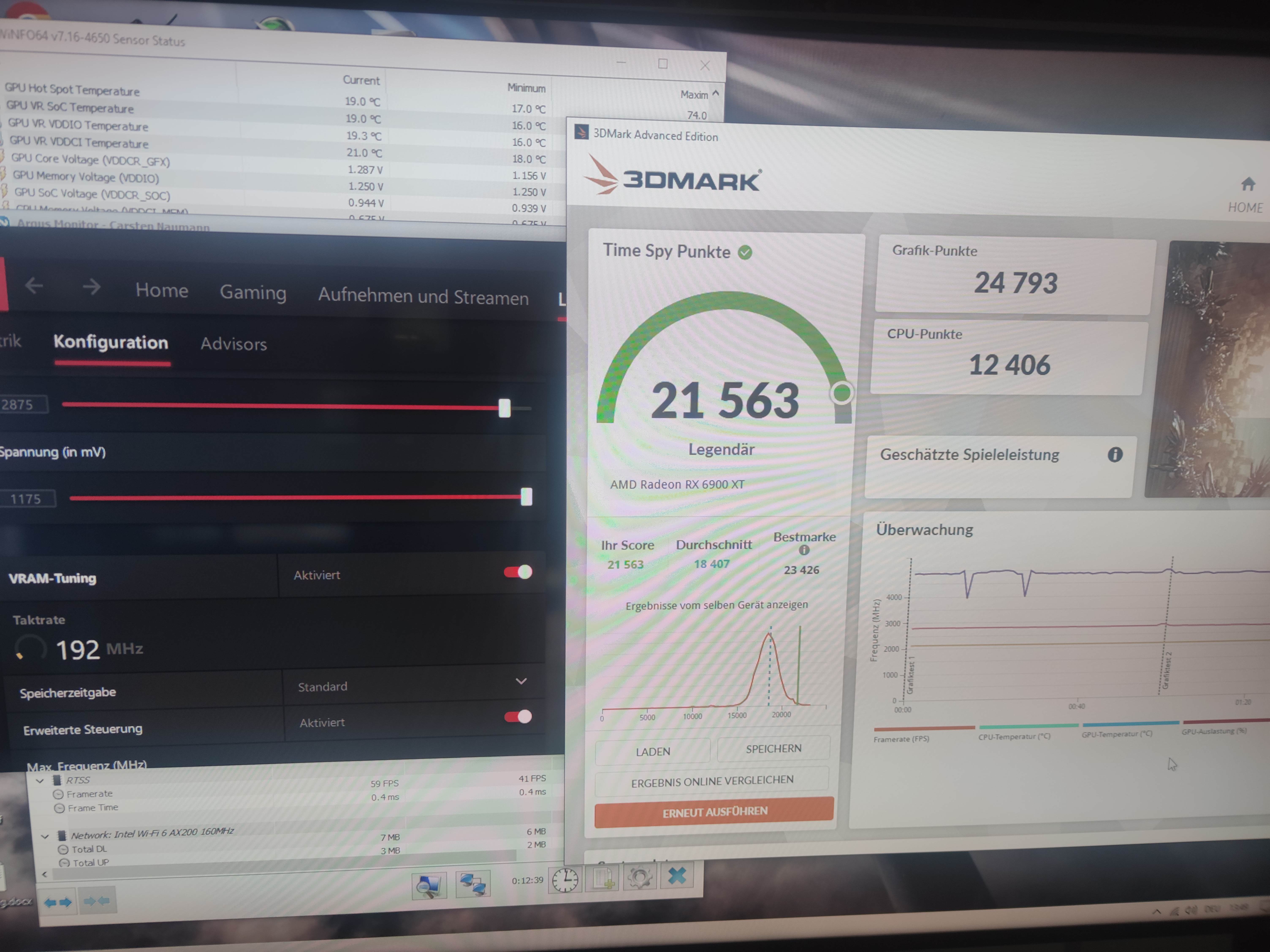

Oder in diesem Fall versucht man es noch mal mit Benchen. Ich habe bei mir irgend einen Bug der dafür sorgt das meine Grafikkarte ab 2750mhz weniger Leistung bringt. In TS wie auch in Spielen (Teste mit Far Cry) Aufgrund der Kälte kann ich den Regler ohne Probleme bis 2,9ghz ziehen aber die Ergebnisse werden immer schlechter. Hotspot bleibt und 70 Grad. Ich kapiers nicht. Bild kommt gleich noch von dem 2,9 Ghz Run (real 2,835GHz) hier noch mal eins aus dem TS vom Bildschirm direkt abfotografiert. Hab die Leistung in diesem Fall auf 2,75Ghz runter genommen und habe da genauso viele Punkte wie mit 2,9ghz. Irgendwie bremst hier was. Wenn ich nur wüsste was.

Verringre mal den VRam auf 2100 und schau mal was passiert.
So habe gerade noch mal einen Run gemacht mit 2875mhz im Wattmann. Es wird ein wenig besser aber normal ist das nicht. Hatte gestern bei Farcry 6 auch das Problem das wie ein Knoten die ersten 5 Minuten das Spiel eingeschnürt haben. Nach ein paar Neustarts des Spiels ging es dann. Das ist wie ne angezogene Handbremse
Jo mach ich mal. 👌
Wenn nicht hau mal mit DDU den Treiber runter und mach den Neu.
Watt und TDC hast nach oben offen? Falls auch ein PPT1 vorhanden auch danach nochmal schauen.
Graph sieht mir aber nicht nach Watt drossel aus : )
Könnte dich knutschen. Der Tip mit dem Vram war Gold wert. Melde mich dann noch mal mit Ergebnisse. Über 25200 Grafikpunkte habe ich schon gesehen 👍
Jo hier ist alles offen 😂

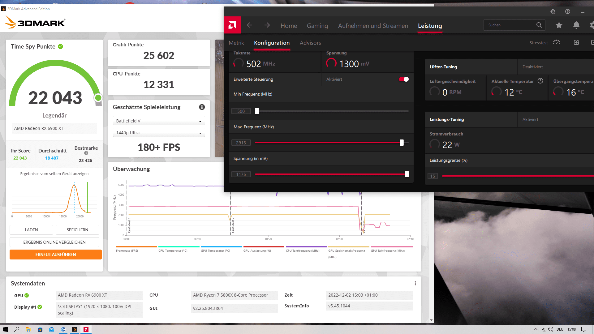

So danke an alle die mir auf diesem Weg geholfen haben:bigok:. Ihr habt mich heute echt Happy gemacht. :drool:Der Schlüssel war der V-Ram etwas runter zu nehmen vom Takt. Mit 1.3Vcore und 2915 Mhz Coretakt sind mit einem Daily Win10 25600 Grafikpunkte für mich voll in Ordnung.
25602 Pkt.
