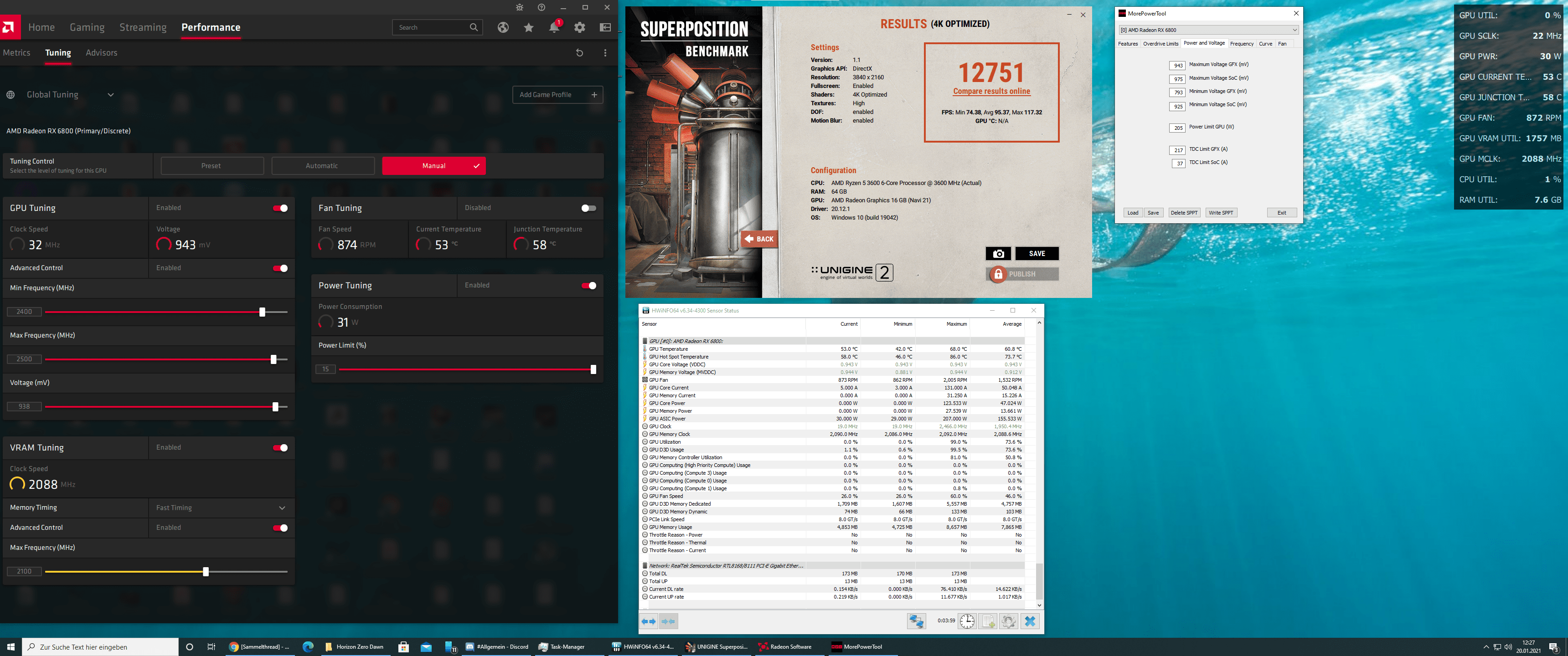

Wer kann SuperPosition mit weniger Watt und mehr oder etwa identischem Score (RX 6800), 😅 ?
pers. Rekord waren 13211 bei Max-OC. Nun sind es 12751 mit 24/7-OC. Also nicht allzu viel weniger. Aber nicht bei über 230 W Peak, sondern bei 207 W Peak. Durchschnittlich sind es etwa 200 W.

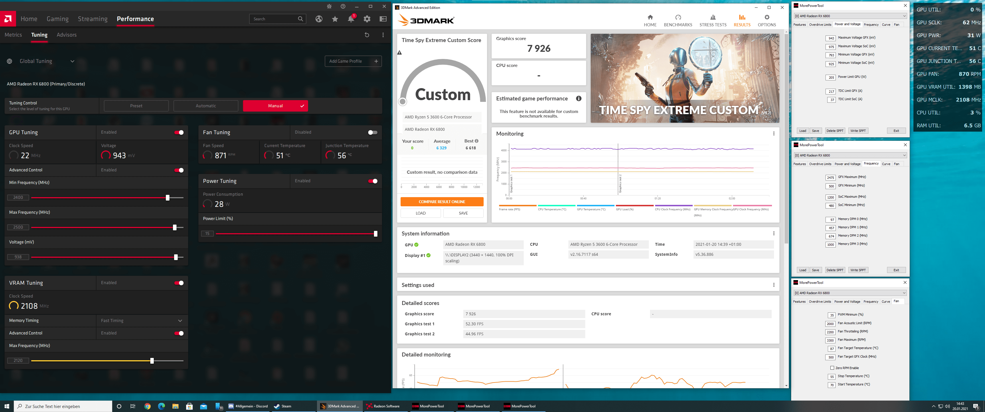

Würde dann mit diesem Setting einen Versuch wagen:
@m4looney was meinst du dazu, einen Versuch wert?
@Holzmann Kannst du wirklich nicht (und seien es nur 25 mV) mit MPT undervolten? Dann begrenzt du die maximale Spannung... Dann kannst du halt evtl. nicht mehr so hoch clocken, aber die Frequenzen werden öfter erreicht werden können, was zu mehr Performance führen kann.

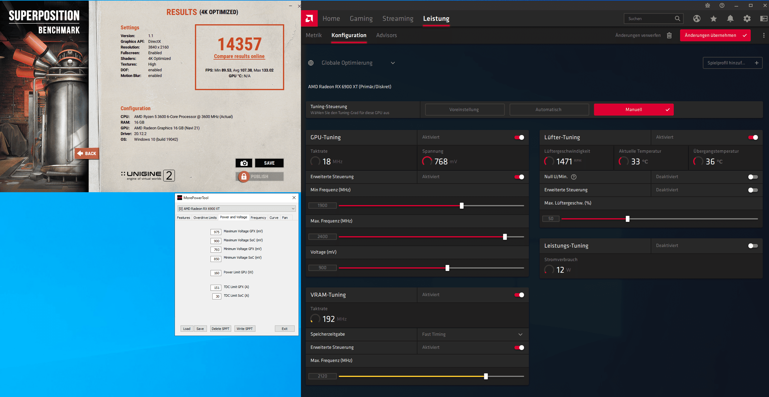

Hier, habe auch mal Superposition runtergeladen.
160W max und AVG Verbrauch^^
Hab ja bis jetzt immer mit TS X getestet was Spannung angeht, wundere mich das 900mV durch den Supo Test easy gelaufen sind, vllt geht weniger(?)

890mV nach 5 Sekunden abgeschmiert bei den Settings.

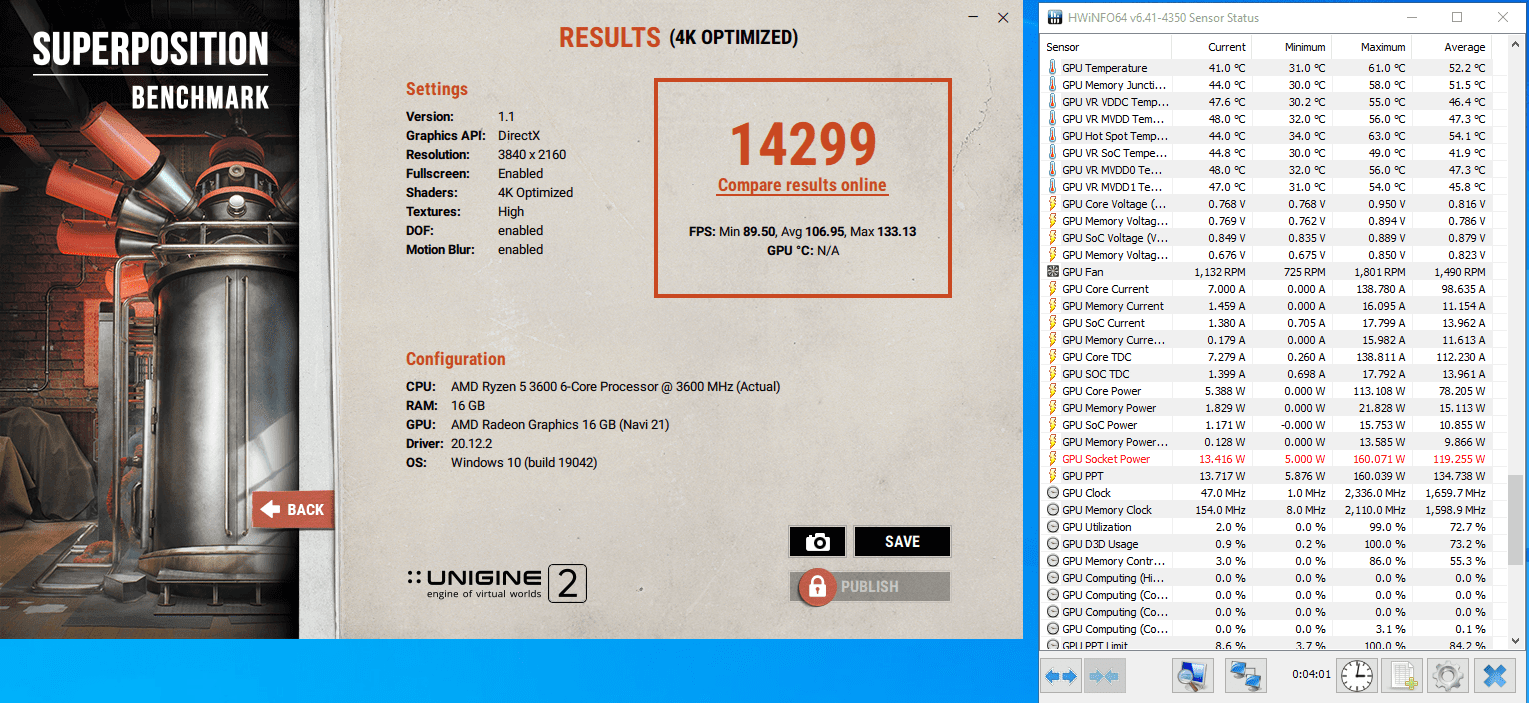

Hier mal HWInfo nebenher, hat wohl etwas Performance gekostet, aso die Lüfter liefen diesmal auch langsamer, vorher aggressiver.
Könnte ich bei den min max Spannungen für GPU/SOC noch was beeinflussen im positiven Sinne (MPT Settings meine ich)?

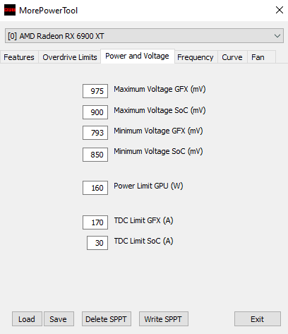

Also hier die aktuellen MPT Settings, was sollte ich ändern?

@Duvar 960 mV Max-GFX-Voltage? halt immer nur ein Setting... Sonst weiß man nie woran etwas lag. Dauert halt länger... Naja, man verändert immer so eine Stelle und schon kann man alle anderen Werte neu ausloten. Wer weiß, vllt. ändern sich die Erfahrungen bzgl. Min-Takt ja noch?
@Holzmann Nicht auszudenken, was da mit 1 V im Wattman gehen würde... Wie gesagt im MPT ungefähr 1125 mV Max-GFX-Voltage, oder so. Evtl. mit etwas Glück geht dann 1100 mV MPT und 1050 mV Wattman. 18000 möchte ich von euch noch sehen die Tage, xD. Aber bitte keine Power-Limit-Erhöhungen mehr. Wäre schade um die Karten irgendwann. So gute Karten sind denke ich mal selten (, kann mich aber auch täuschen).
