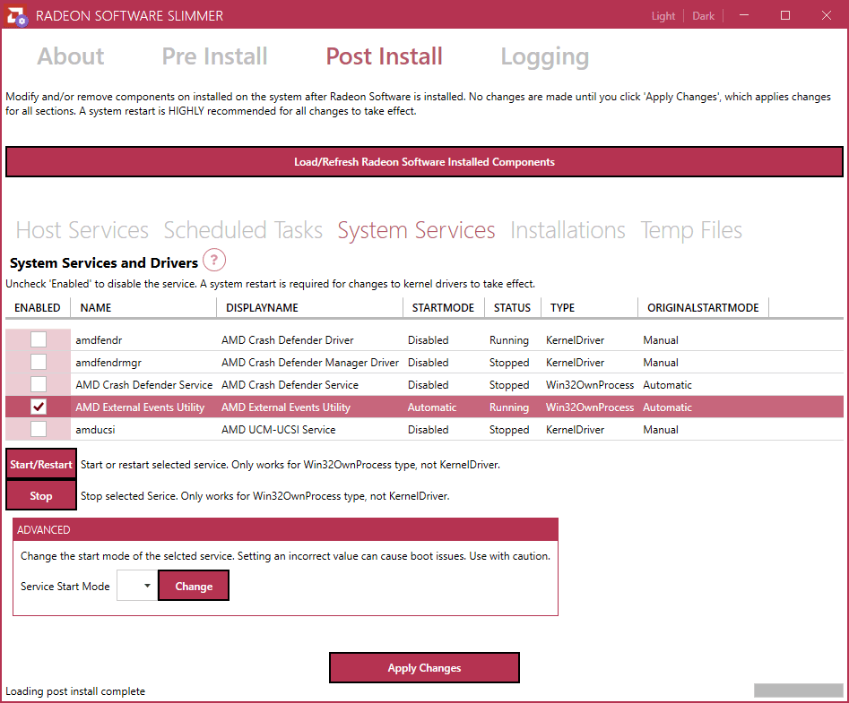

Noch mal zum Slimmer: Gestern abend hatte ich hässliches Mikroruckeln in Dirt 3, und der Versuch, eine MOV-Datei (Stuhlvideo mit iPhone) auf dem Desktop abzuspielen, versetzte den ganzen Rechner in den Super-Slow-Mo-Modus. :fresse: Weil das zeitkritisch war (die andern Dirt 3-Jungs wollten spielen), konnte ich nicht aufwändig Fehlersuche betreiben, sondern hab 22.5.1 drübergebügelt, damit's läuft. Weiß also nicht, ob das Problem 22.8.2 war oder dessen sehr slimme Installation. Starte damit wieder bei Null, was das Thema angeht.
ggf. einer der (usb) audio (filter) treiber, hatte gestern ähnliches problem bei video wiedergabe nach deaktivierung der audio komponenten im slimmer. 22.8.2 wieder drüberinstalliert mit diesmal nur ryzen sdk deaktiviert und läuft wieder.
Danke. Ja, vielleicht sollte man das weniger radikal angehen. Ich werde, wenn ich mir die Zeit nehmen will, zunächst die gleiche Slimmer-Rosskur mit 22.5.1 durchführen. Wenn das dieselben Probleme erzeugt, liegt's nicht an der Treiberversion und ich nehme mir 22.8.2 nochmal vor, dann aber mit mehr Gefühl. ;)
sondern hab 22.5.1 drübergebüglet, damit's läuft. Weiß also nicht, ob das Problem 22.8.2 war oder meine sehr slimme Installation
Sehr viele berrichten von Stutter Problemen bei 22.7.1+ bzw 22.8+
AMD External Events Utility scheint der Schlüssel zu sein, wie von @darko664 bereits vermutet. Sollte an bleiben, zumindest hier.

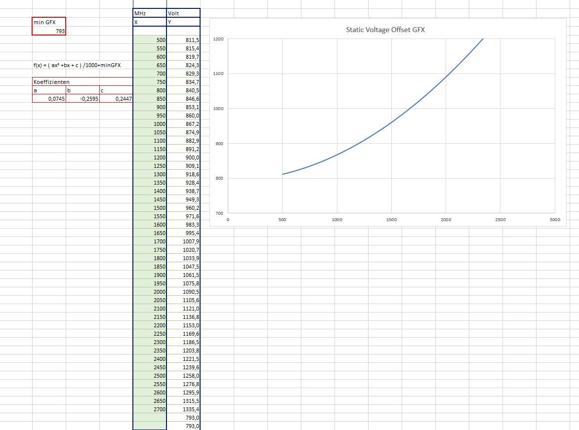

Wir brauchen einen gescheiten Visual Plotter dafür
Mit zahlen zu Arbeiten ist misst, wenn die X/Y Achse visualisiert werden muss/sollte.
Kannst meinen versuch in Excel gerne haben.
Ist aber warscheinlich zu simpel. Bin weder Excel noch Mathe Experte.
Danke, man kann damit arbeiten
Ich mache guten progress mit der Curve.

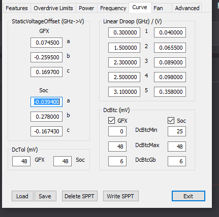

Ist ein wenig Problematisch da StaticVoltageOffset nahe zu nem LLC gesehen werden sollte (bzw als push-up verwendbar)
Aber es kommt nach dem Curvature Model. Es definitiert nicht die V/F , sondern bearbeitet sie (offset'd sie)
Freq straps sind in 25MHz takt (bzw eigentlich 6++ dynamisch)
Freq steps zb sind in 7,13,19,25,32,38,44,50,57,63,69,75 usw
7+6+6+6+7+6+6+6
Voltage steps sind:
6,12,18,25,31,37,43,50,56,62,68,75....
6+6+6+7+6+6+6+7
Zwar 6.25mV steps, aber es wird gerundet & anscheinend ist sich das driver team nicht einig
mV steps sind abgerundet und dann aufgerundet
Frequency steps sind aufgerundet and dann abgerundet

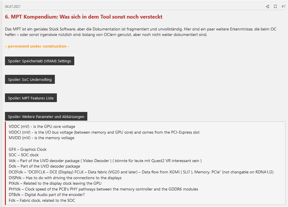

Kann mir jemand mit einer Beschreibung oder einem Merkblatt helfen, was die MPT-Werte genau bedeuten und was sie bewirken?
Zum Beispiel: dcBtc(min,maxGb,staticvoltageoffset(a,b,c),DcTol,etc,etc,etc,also alles!
Ich bin sehr interessiert an diesem Thema, vielen Dank! (y)
Ja, so'n Merkblatt nehm ich dann auch, bitte.
Ernsthaft: Es gibt so was nicht. Der MPT-Entwickler @hellm übernimmt die Namen der Werte aus dem undokumentierten AMD-Code und bittet uns, die Community, herauszufinden, was sie bewirken.
Für die MPT-Standardwerte mag das Tutorial von @ApolloX dir helfen.
Für exotische Sachen wie staticvoltageoffset(a,b,c) bietet es nichts. Der User @Veii hat den Anspruch, so was zu verstehen und erklären zu wollen. Vielleicht durchsuchst du diesen Thread mal nach seinen Beiträgen. Das sind dann allerdings manchmal fast wissenschaftliche Abhandlungen, quasi der Gegenentwurf zum "Merkblatt", das du dir wünschst.
