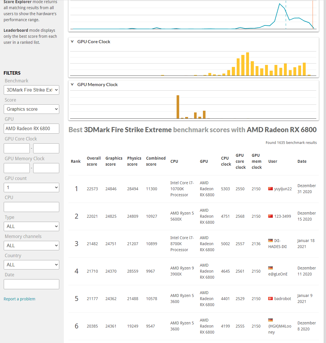

Kurz mal probiert...

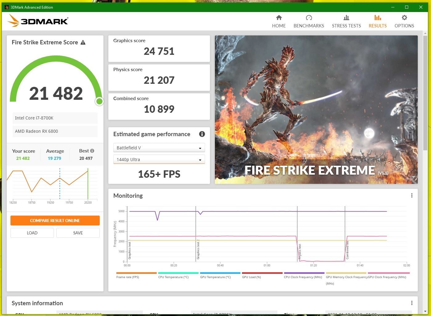

Firestrike Extreme 6800

@IXI_HADES_IXI Nice. Damit bist du ja dritter im Leaderboard.

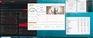

Edit: Borderline-stable in TimeSpy: 16721. Ohne bessere CPU wird es nicht besser :-(. Min-Takt mag nicht mehr und bei 952 mV bereits ein Application-Crash (963 mV "stable" bei 2420 - 2580 MHz). Da sollten mit einem 9900k oder von mir aus 8700k über 17,000 locker drin sein. Hat jemand eine Benchmark-Empfehlung, wo der Benchmark sehr sensibel auf Clocks, etc. reagiert und wo man nicht so übertrieben CPU / RAM abhängig ist?

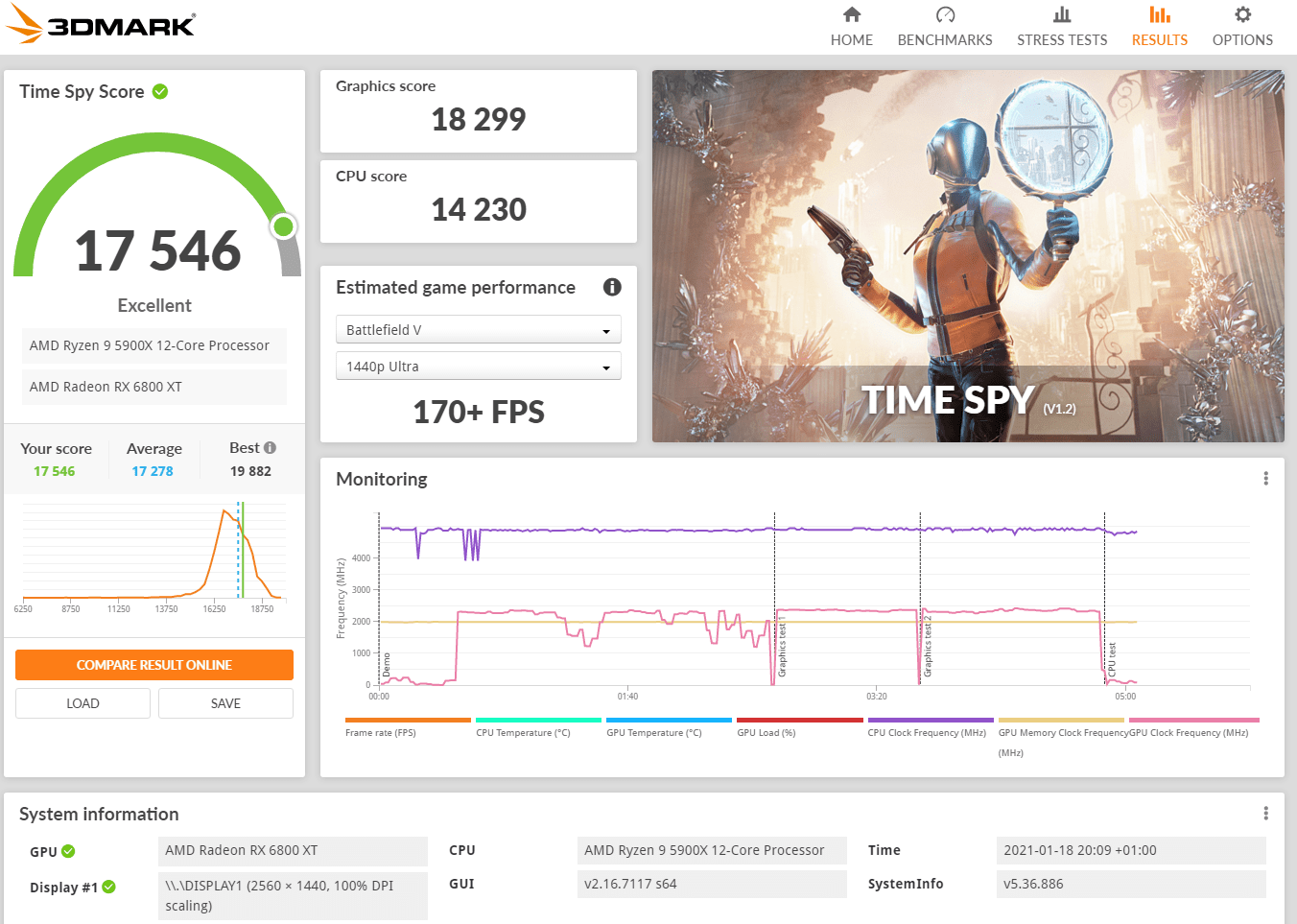

Hallo Leute, heute ist meine Gigabyte 6800 XT Gaming OC gekommen, passen die werte soweit ?
es ist nix übertaktet

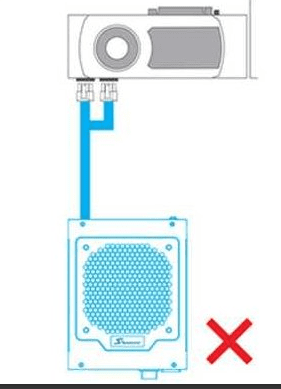

ich habe mal noch eine andere frage, ich habe ein Seasonic FOCUS-GX-750 Netzteil, ich habe die 2x 8pin Stecker, von einem PCIe Stromkabel genommen, oder sollte ich lieber 2 Separate nehmen ?
so habe ich es dran.

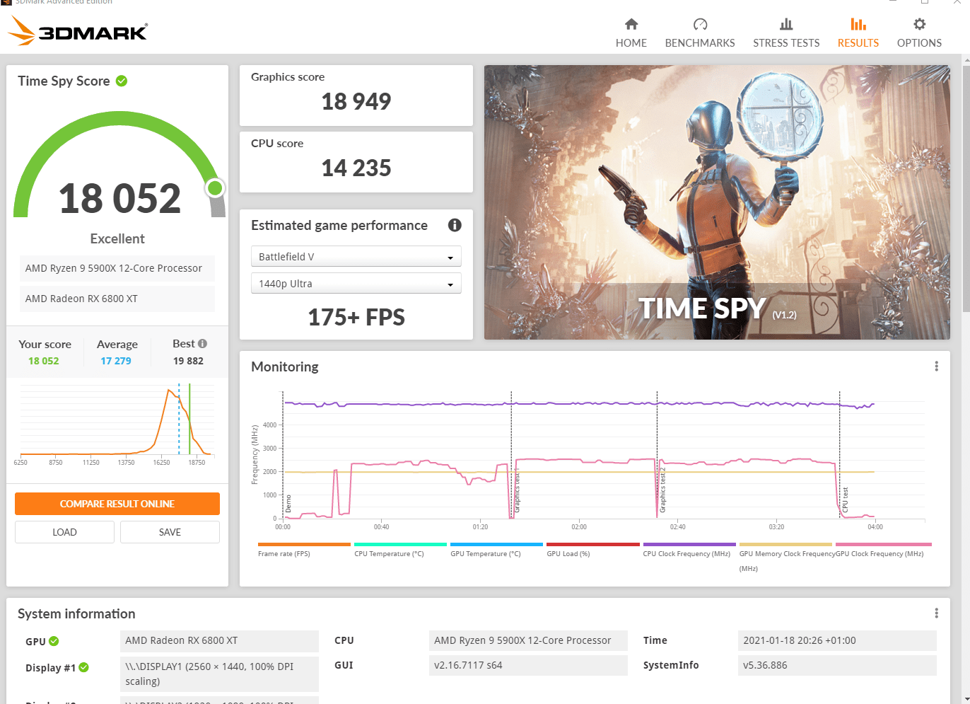

Hier mal meine Werte, kein OC:
Am Wochenende wird dann mal rumgespielt an der Karte:fresse2:

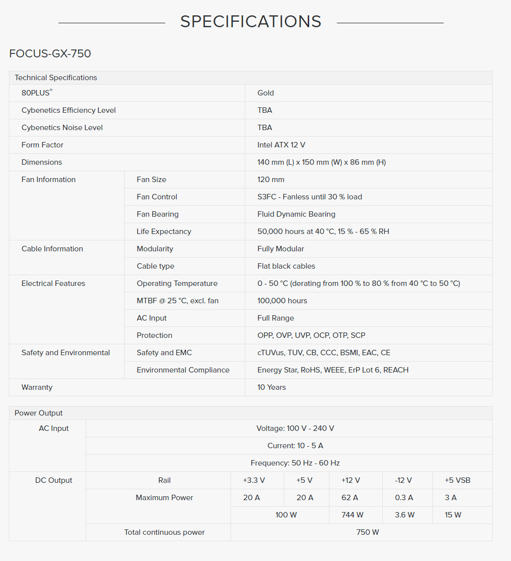

Wo sehe ich es ob ich ein Single rail oder Multi rail habe?

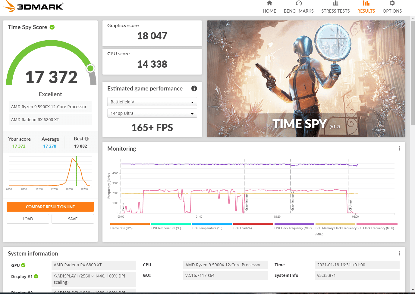

18.047 kommt fast genau gleich mit meiner Merc 6800 XT -> 18.185 @ stock, aber RAGE-Bios. Weiß ja nicht welches BIOS du verwendet hast.
Ansonsten würd ich mich über nen paar Vergleichswerte freuen wenn du am Benchen bist :banana:
Komme ich leider erst am Wochenende richtig dazu, momentan wenig Zeit war kurz ein schneller run.
