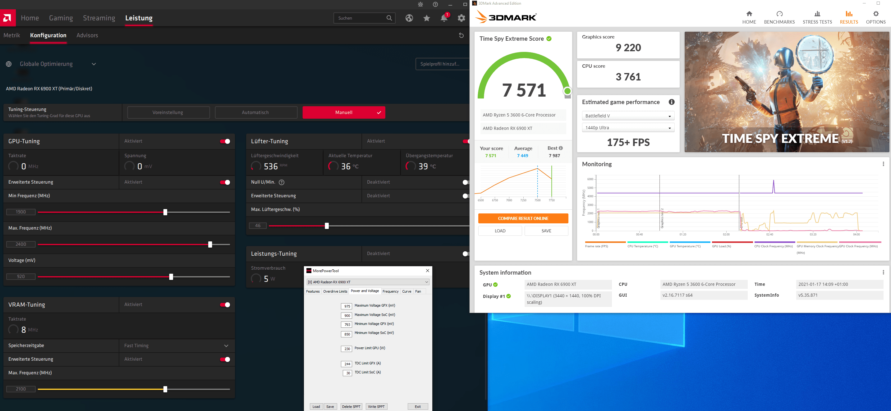

Und bei deinen Settings 150 W 158 A bei 920 mV? Geht da - 2% PT?
Ja, dann läuft halt eine niedrigere Spannung nicht mehr stabil durch. Und wenn du den UV im MPT wegmachst? Hat bei mir noch nie zuverlässig funktioniert bei Warzone (nicht mal bei 975 mV Maximum Spannung im MPT und 975 mV gesetzt im Wattman). Ja gut. Jetzt kannst du mit dem PT weiter runter ohne immer MPT dafür nutzen zu müssen.
Edit: wenn das Ziel ist unter 500 W zu bleiben, um das NT nicht zu überlasten, ich habe hier noch ein 750 W NT. Zwar schon etwas älter, aber dann dafür günstig (Cooler Master G750M) und lief auch zuverlässig. Dann hatte ich aber damals diesen GPU-Bug und dachte es lag am NT und habe dann gewechselt. Lag aber nicht daran.
Ja und mit dem Ampere-Hack. Dann evtl. 945 mV "Ziel" (im Wattman), also 150 W / 159 A und von da ab runter mit der Voltage (im Wattman).
Wieder mit -2% PL`?

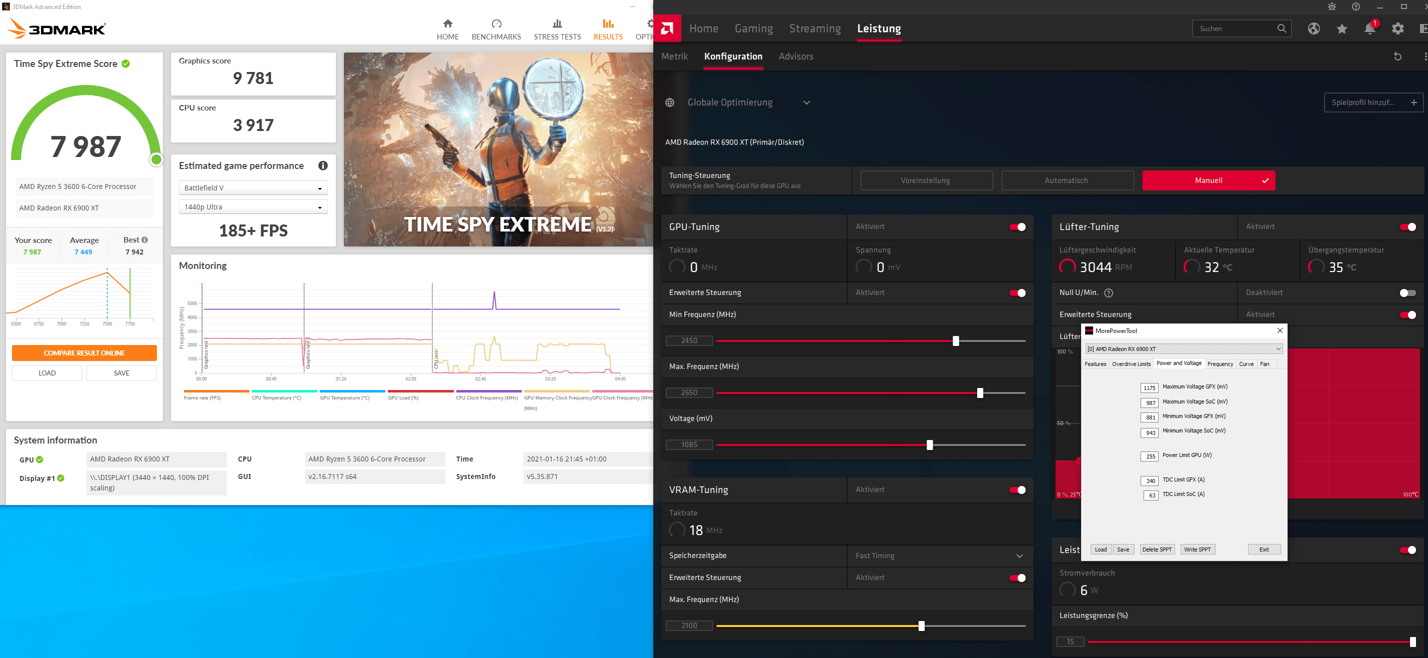

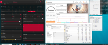

Edit Treiber Reset direkt bevor mit dem Benchstart bei 945mV 150/159 (max Voltage 1.175V im MPT) PL 0%
Edit 2 Selbst mit 1V gab's direkt Treiber reset mit den Settings. Werd nicht schlau aus dem shice
@Duvar Ich auch nicht. 915 mV @ 2400 - 2500 mit 210 W / 222 A geht (bei mir). Vllt. davon ab mit den Watts / Amps (in dem selben Verhältnis) runtergehen? Aber das Ding ist, deine Wattzahl ist echt niedrig und das könnte schon alles andere beeinflussen. Schau halt mal wie weit du damit [945 mV Ziel-Spannung + dieser Rechnung] runterkommst [an W und A]. Ich verstehe halt nicht wieso bei einer Begrenzung auf 975 mV die eine Karte (meine) abstürzt, während eine andere auf 975 mV funktioniert und dann und nur dann 920 mV schafft, während die erste mit deutlich mehr Watt auf einmal stabil mit weniger mV wird ohne MPT-UV. Komisch.

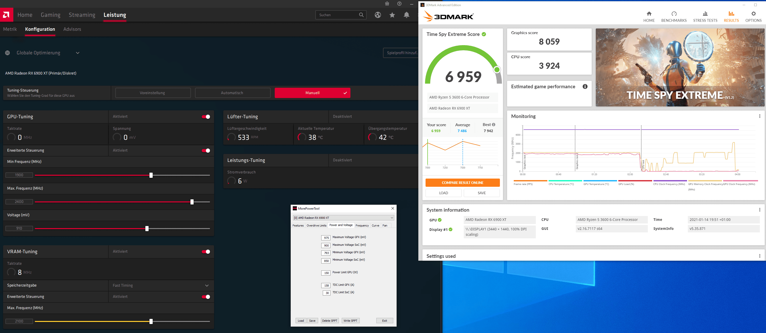

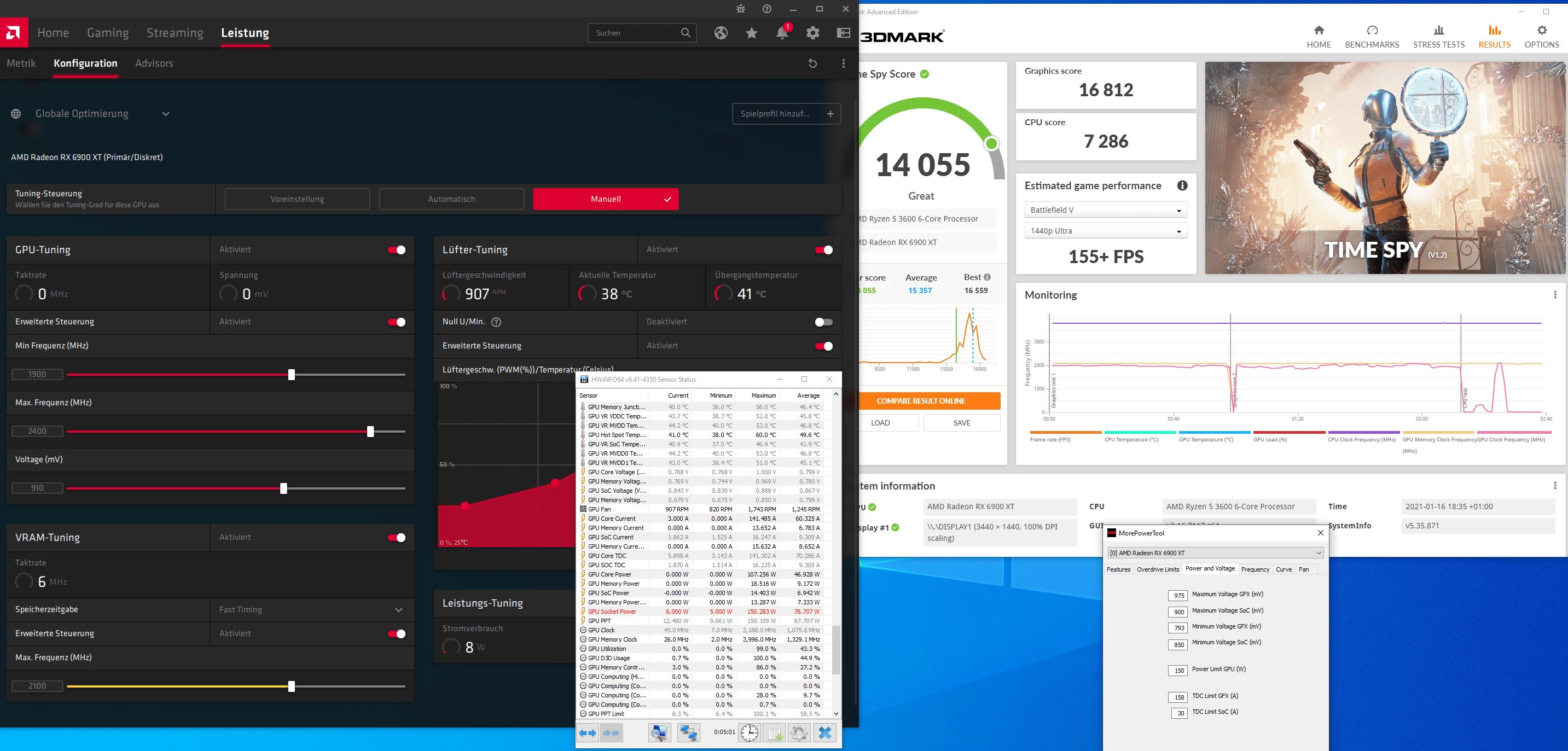

Schau mal hier, wieder die alten Settings geladen und 920mV und auch 910mV gar kein Problem, aber eben lief das nicht mal mit 1V!
Wer kann des Rätsels Lösung finden?

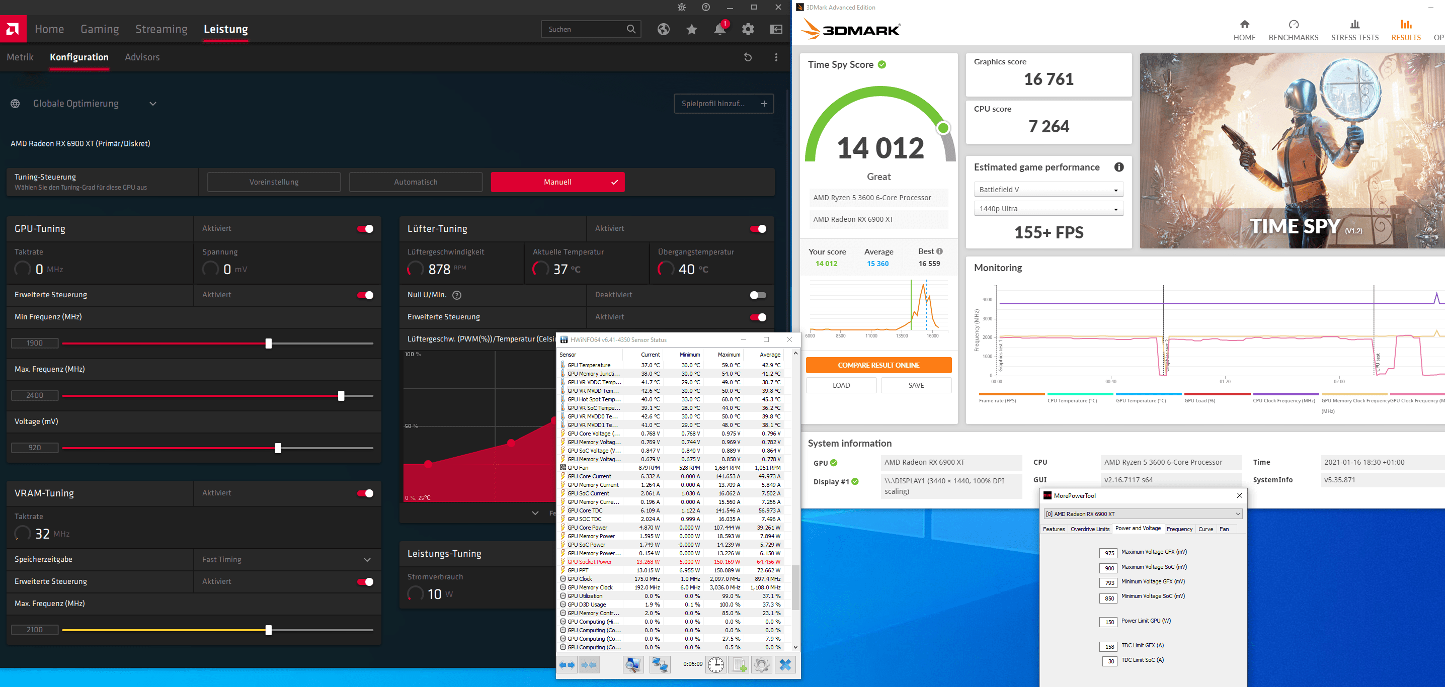

Nun liefen wieder die 910mV, werde nicht schlau draus vllt Treiberkonflikt, hab mit DDU deinstalliert und neu drauf gemacht.
So sieht es aktuell aus, immer her mit den Tips für noch weniger Verbrauch^^

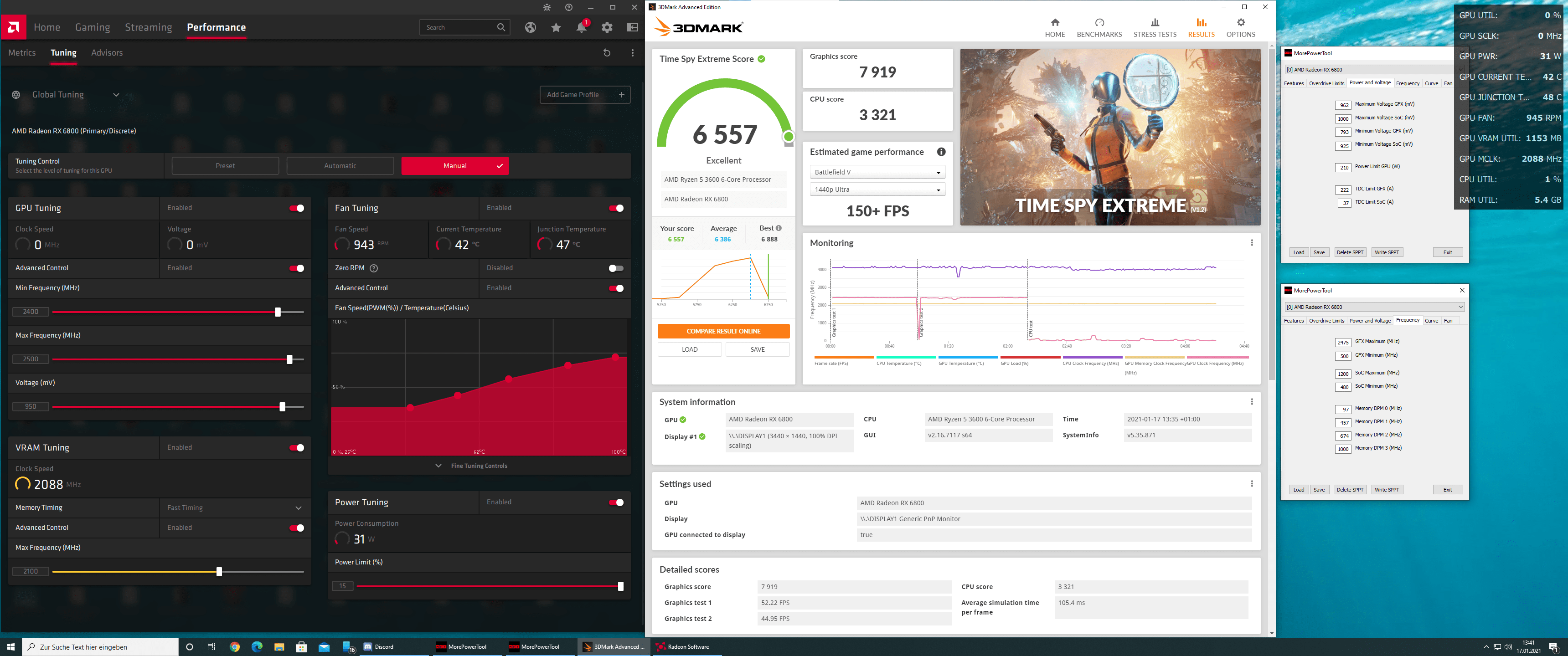

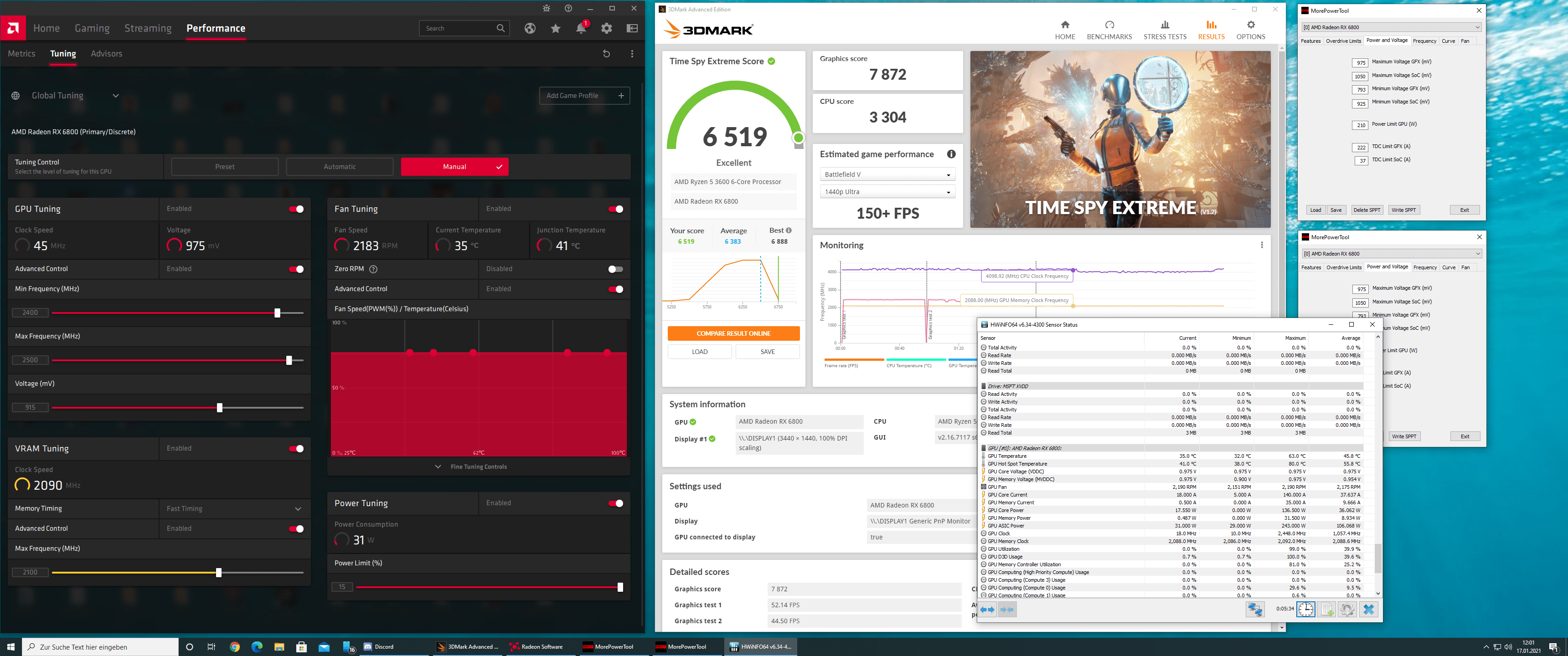

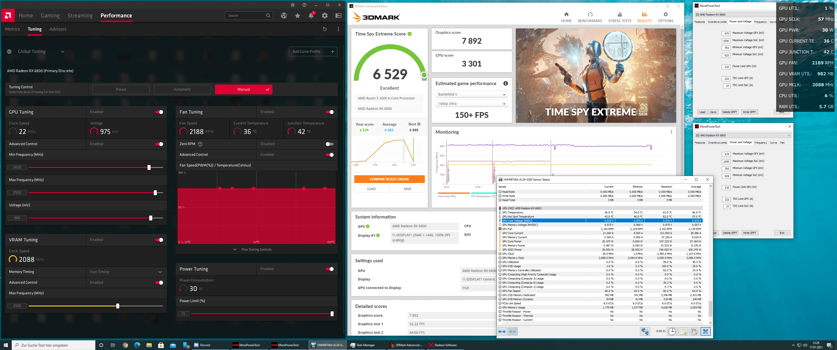

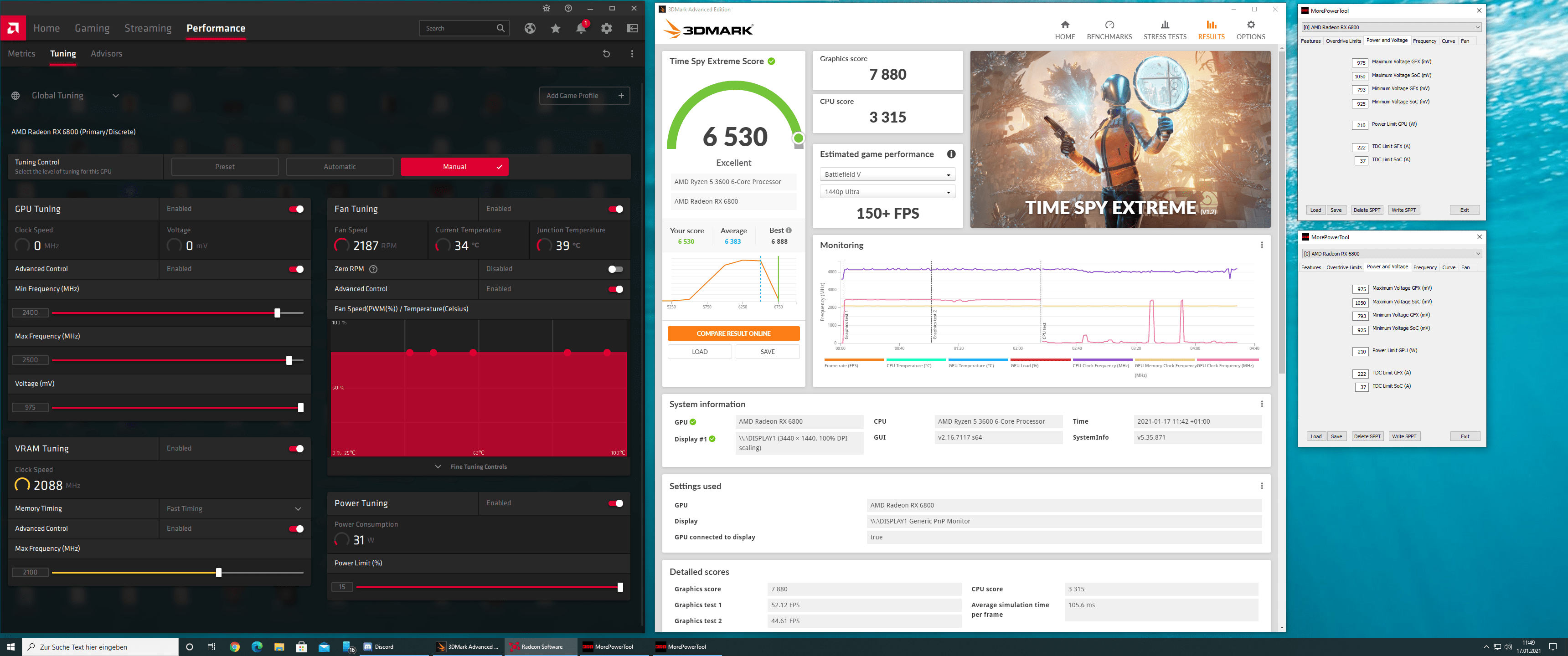

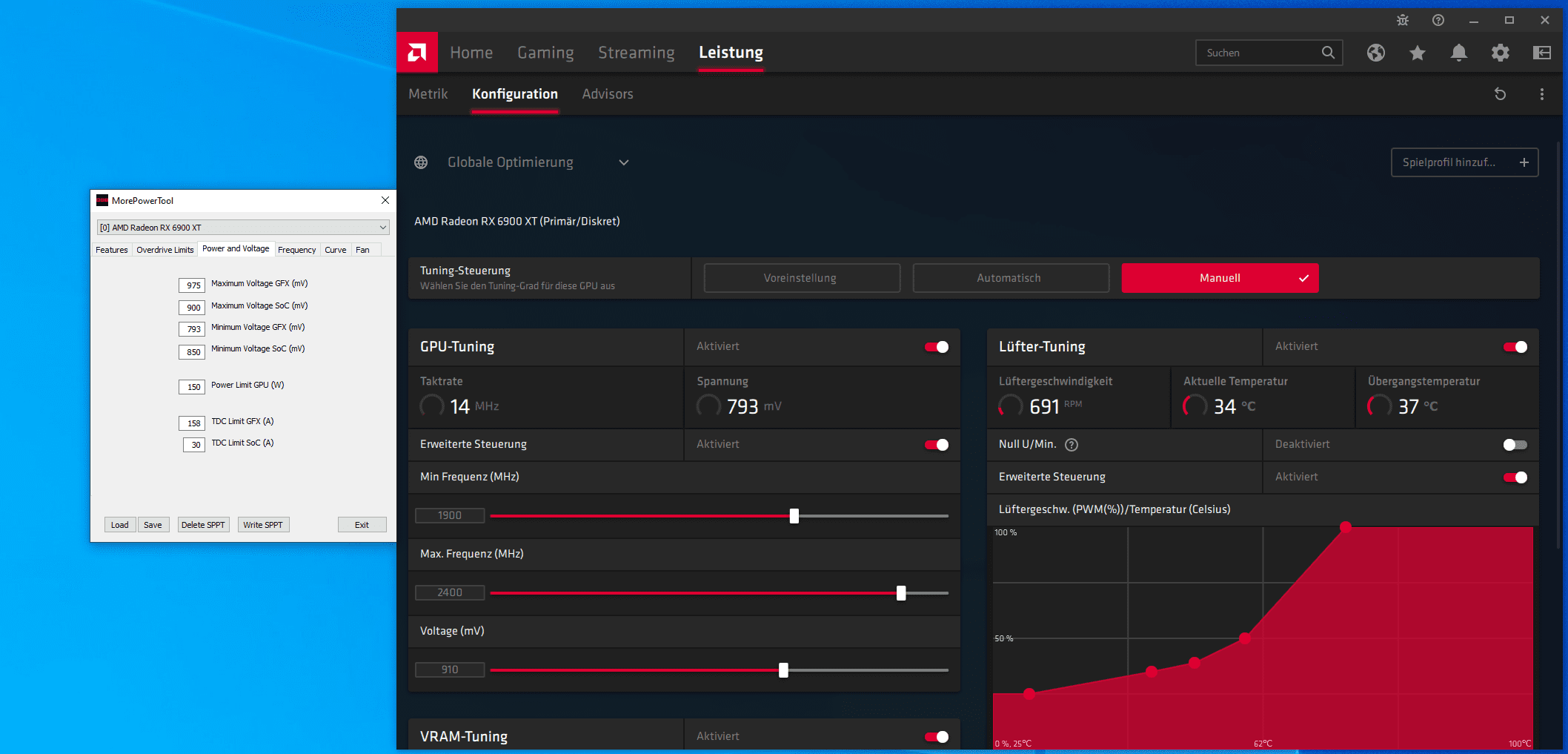

So: 975 mV mit MPT bei Stromstärken-Erhöhung und somit Verhinderung vom TDP-Limit funktioniert! Nur, ob das Warzone stabil ist, wage ich zu bezweifeln...
Die Scores sind schonmal super!
Nächster Schritt 915 mV im Wattman + 975 mV im MPT, dann 960 im MPT, etc. Ob ich unter 945 mV komme, wage ich zu bezweifeln. Die Karte peakt übrigens bei 243 W (immer noch), aber ist die Auslastung nicht sehr hoch, sinkt der Verbrauch um etwa 10 W. Nice. heißt für mich, dass da leichte Reserven noch da sind. Nur machen mir die Stellen, wo jetzt 243 W anliegen, Sorgen.
Edit: leichte Verschlechterungen bei 915 mV im Wattman und 975 mV im MPT, aber nur minimal. Dafür ist der Verbrauch nochmal etwas runter bei meiner Beobachtung (Peak: 239 W). Irgendwo dazwischen (915 - 975 mV) liegen bestimmt die effizientesten 2400 - 2500 MHz der Welt, xD. Leichte Goldgräberstimmung. Ich buddel mir die allerletzten möglichen GPU-Scores noch raus! Ich möchte heute noch über 7900 GPUs sehen.
Edit 2: Bei 930 mV schonmal nicht! Aber geht in die richtige Richtung!

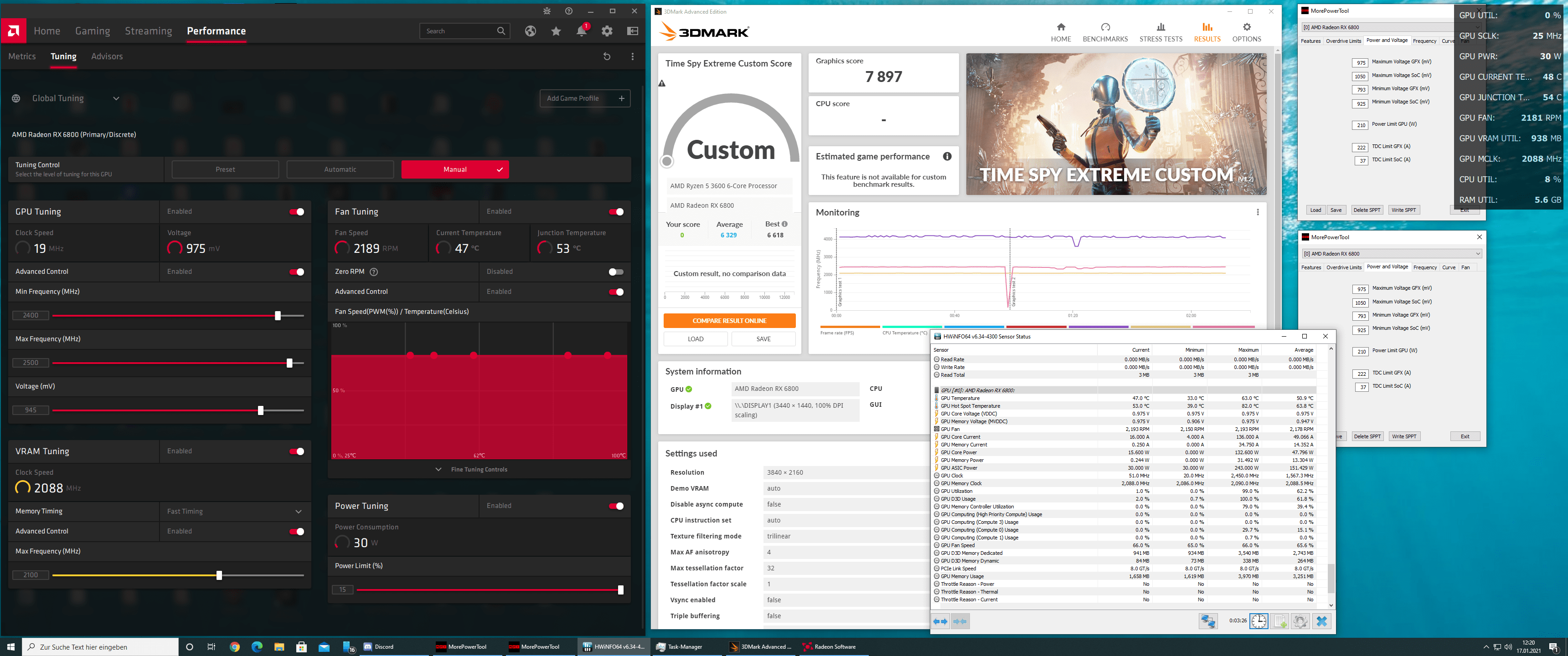

Edit 3: Uiuiui. das war knapp vorbei: 7897 GPUs bei 2400 - 2500 MHz und 975 mV MPT und 945 mV Wattman.
Edit 4: Verdammt bei 960 mV wieder schlechter. Neue Sweet-Spot-Range: 945 mV - 960 mV.

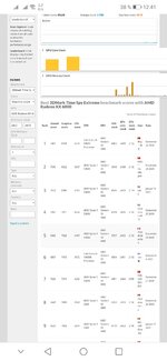

Edit 5: 3DMark-Explorer durchforstet. Sieht echt stark aus für einen Stock R5 3600 mit 3000er RAM und nur 2100 MHz VRAM. Ach, hätte ich doch einen 9900k, z.B...
Edit 6: 952 mV ist die Lösung. 7905 GPU-Score bei TSX! Ich werde jetzt noch 2130 MHz FT VRAM an Start bringen und einen guten Platz sichern. Danach gehe ich zurück auf 2100 MHz FT VRAM.

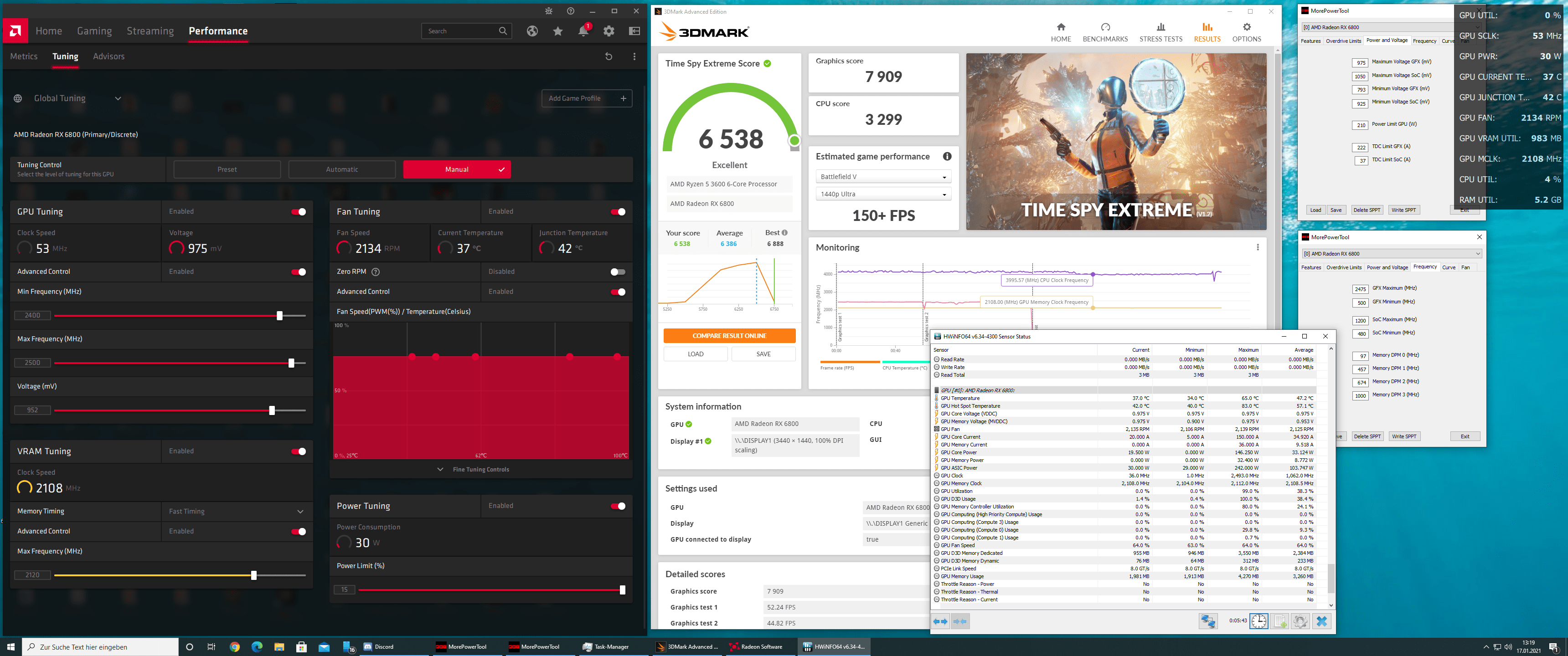

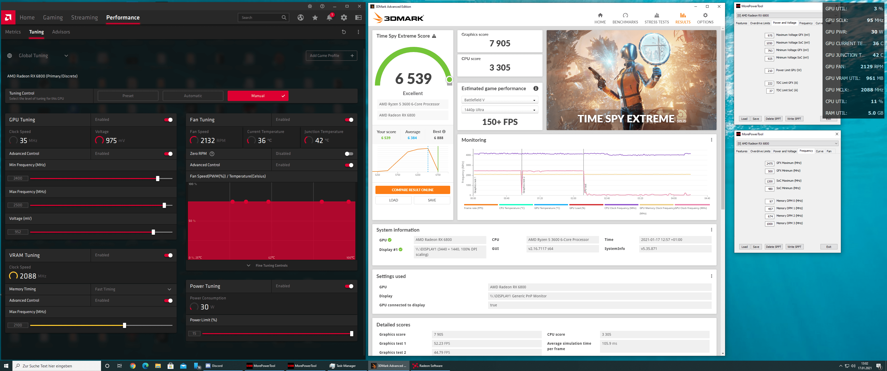

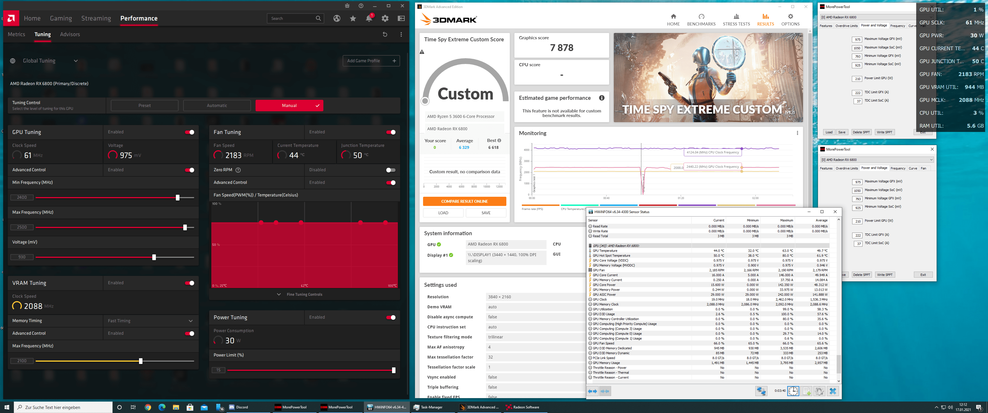

Ok, besser wird es nicht (zumindest nicht bei 2400 - 2500 MHz und der relativ langsamen CPU / RAM-Kombi):
Edit: Mit weniger MPT-mV wird es ja immer bunter 😅. 7919 GPUs und das bei 2100 MHz FT VRAM.
Edit 2: Das war's, besser wird es nicht. Außer ich gehe noch weiter runter mit den mVs im MPT. Aber denke nicht mehr heute. Erstmal Stabilitätstests mit diesem Setting. TSX ist zwar super, dauert aber keine 3 Minuten.
