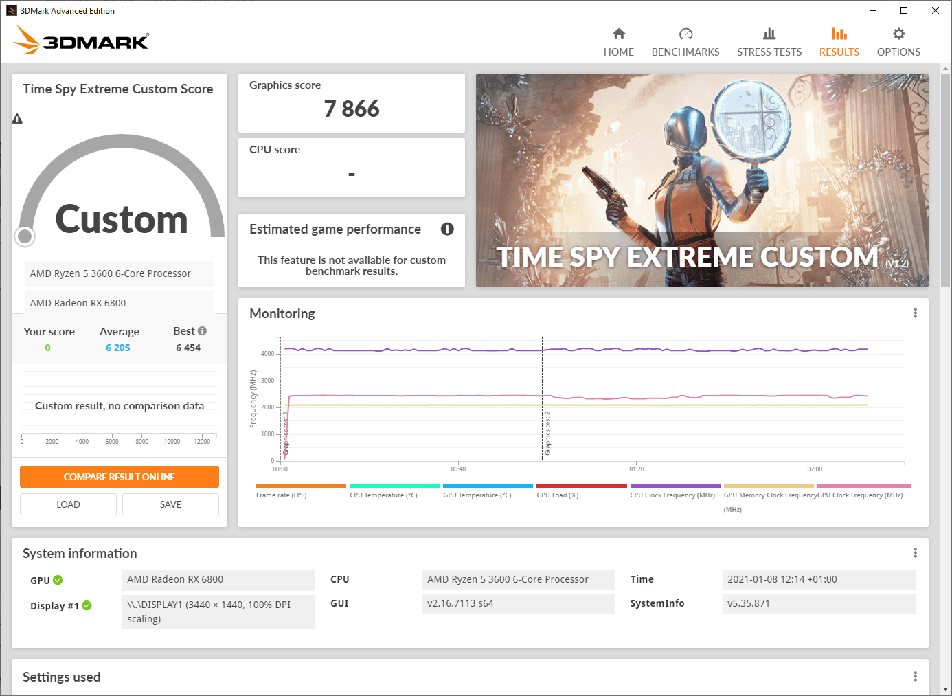

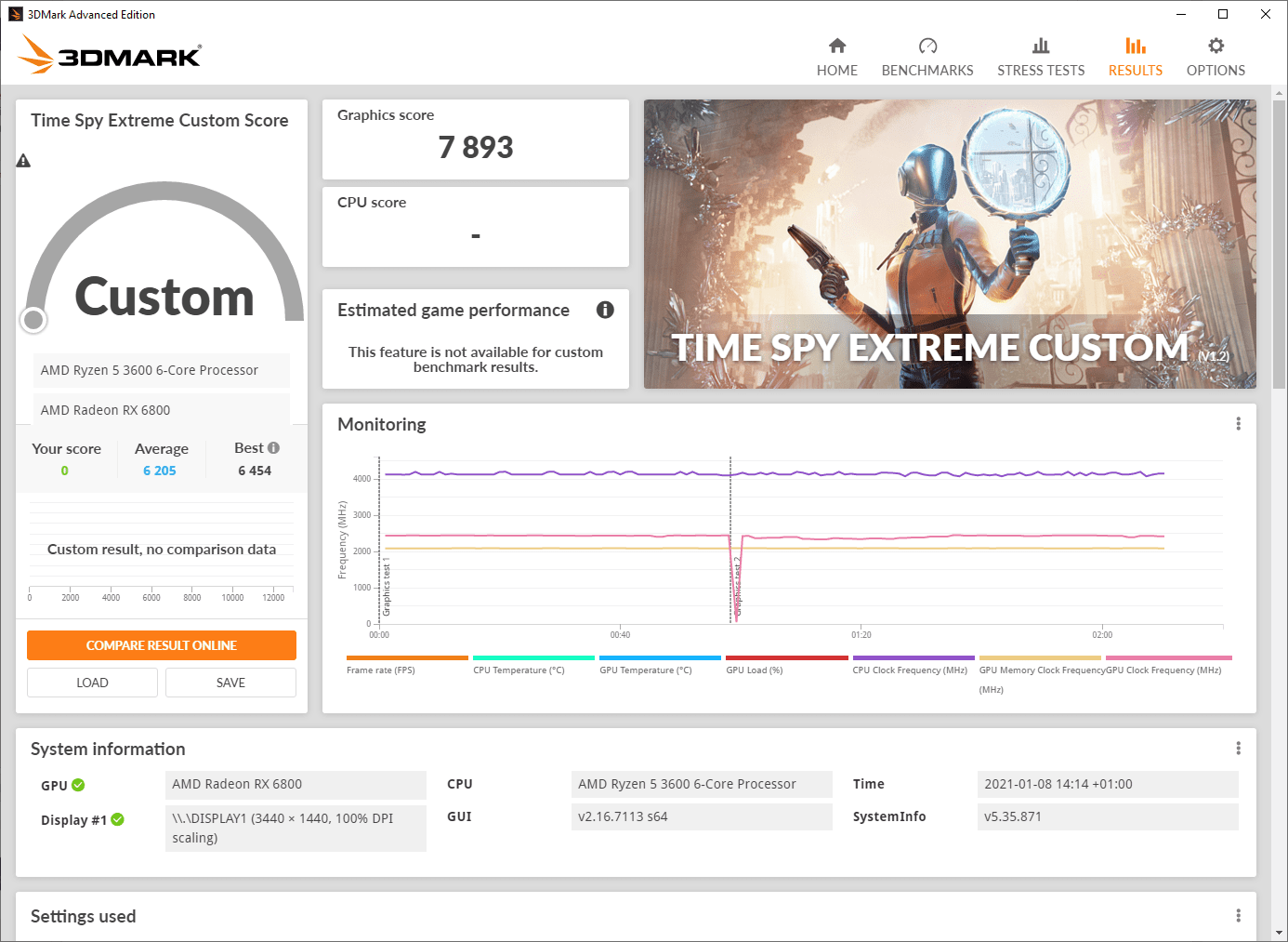

2) Rein rechnerisch ergibt es aber wieder Sinn. Im Moment steht 217 W TDP-Limit, 210 A TDC-GFX-Limit und 37 A TDC-SoC-Limit im Wattman. Nur das Problem ist folgendes: 210 A * 1.025 V = 215,25 W. Passt. Aber: 210 A * 0.945 V = 198,45 W passt dann schon wieder nicht. Was passieren wird, ist, dass noch vor dem erreichen des TDP-Limits das TDC-Limit geknackt wird, da weniger Spannung angelegt wird, ergo reicht die Stromstärke nicht um die Frequenzen stabil zu bekommen, oder Möglichkeit 2: man rennt in ein künstlich erschaffenes TDP-Limit.
Muss mal mit mehr Ampere testen, zumal ich da am Anfang 300 A stehen hatte und das stabil zu laufen schien (IgorsLAB-Setting). Also die Idee wäre trotzdem immer das UV in die Rechnung mit einzubeziehen. 300 A scheint dann doch etwas viel...
Zu 2) 230 A * 0.945 V = 217,35 W so die Idee.
TimeSpy Extreme Score steigt durch Erhöhung vom TDC-Limit um 20 A auf 230 A von 7817 GPUs auf 7866 GPUs bei 945 mV. Mehr habe ich nur mit weniger mV Core-Spannung gesehen bei ansonsten gleichen Frequenzen (2400 - 2500 MHz, s. Signatur). Maximalverbrauch laut Overlay 250 W. Passt (217 W * 1,15 [PT] - 249,95 W).
Spannend ist halt immer noch, ob Warzone das so mitmacht. Gleich mal testen. Gestern liefen alle Benches. Aber ich denke mal, es kommt da auch auf Lastwechsel an beim UV.

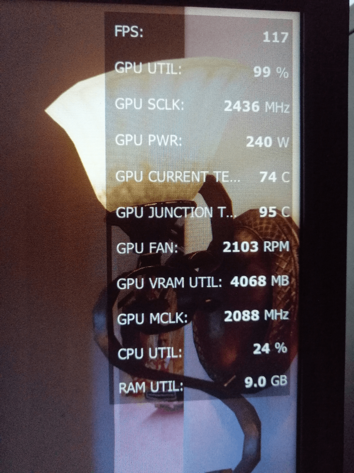

Warzone lief jetzt ca. 20 Minuten stabil. Davor halt schon mit MPT-UV bei 975 mV abgestürzt nach 3 Minuten. Jetzt bei 945 mV stabil vorerst.
Also: Scores steigen teilweise, werden jedenfalls nicht schlechter. SOTTR: 107 FPS. Bei 930 mV bei 975 MPT-mVs auch (gestern). Wattzahl bleibt soweit identisch. Schätze mal, damit kann man weiter runter mit dem UV, denn 210 A * 0.945 V = 198,45 W reichen wahrscheinlich schon nicht mehr für einen stabilen Betrieb, aber bei 230 A * 930 mV = 214 W oder 900 mV, etc.
Frage ist halt: wann sind die Amps zu wenig und wann "lohnt" sich UV (zwecks Temperatur-Savings)? Kehrt das hinzugeben von Amps den UV-Effekt nicht um? Ist das alles eh egal? Kommt es am Ende immer darauf an wie viel Watt anliegen?
Leider alles sehr empirisch von mir. Ich hätte in Physik wohl besser aufpassen sollen, als das alles Thema war. Naja die Scores steigen auf magische Weise, aber warum?
Falls das UV mit der Amper-Erhöhung funktioniert und Temperatur spart: Ist das der neuste Heilige-OC-Gral? Denn, man könnte in ungeahnte Tiefen bzgl. der Spannung hinabsteigen und würde immer noch unweit des TDP-Limits operieren (somit fast ausreizen, ohne es zu überschreiten). Lastspitzen wären auch besser handhabbar (?).
Edit: Bright Memory Infinite Bench hinzugefügt: 45 FPS (bei 945 mV bei 217 W / 230 A, 24/7-OC, s. System). Pers. Rekord war bei 46 FPS (?, oder doch schon 47?).

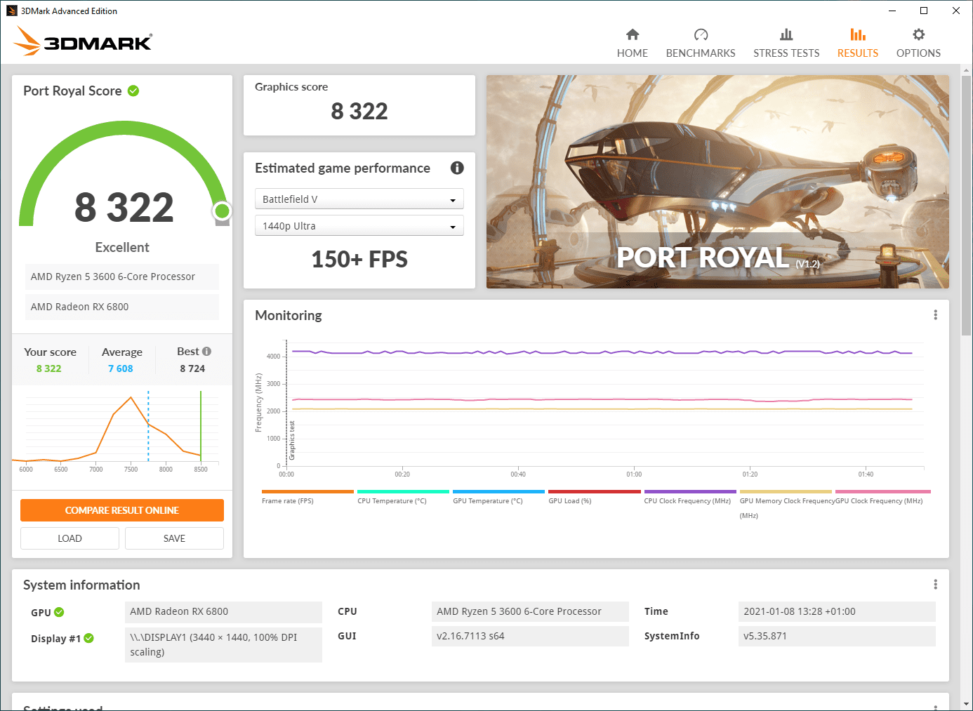

Edit 2: Port Royal, 8322 GPUs. Gut? Ich habe keine Ahnung. Mal in den Score-Explorer reinschauen. Jedenfalls ist die "Frequenzkurve" eine fast stabile Gerade. Sehr gut.
Edit 3: Mafia-D.E.-Hauptmenü-Heiztest: nach 7 Minuten und bei 2100 RPM Equilibrium von 95 °C Hotspot erreicht bei 240 W.
Edit 4: 7893 GPUs bei TimeSpy Extreme bei 230 A und 915 mV (vs. 7866 GPUs bei 945 mV). Ob das noch Warzone stable ist? Ich mache nochmal einen Run mit 80 % Fans. Dann werden die 7900 GPUs doch bestimmt fallen... Mit volle-Möhre-noch-stabil-OC waren es ~7950 GPUs und das waren 100 MHz mehr Zieltakt! Interessant, was man da noch alles auf den letzten Metern rausquetschen kann.

@drstoecker Will do.

@Holzmann It's not stable unless it's TimeSpy-Extreme-stable ™, xD. Daher teste ich das immer zuerst.
Aber gilt scheinbar nur für OC. Für OCUV suche ich noch einen "Instabilitätsbench". Jemand Vorschläge?
915 mV stabil übrigens bei Warzone und allem anderen bisher. Aber wann wird das endlich instabil? Kann doch nicht sein, dass ich da am Ende bei 800 mV ankomme :fresse: ? Mag iwie nicht weiter runter, kommt mir nicht ganz normal vor (, hat aber einen Effekt).

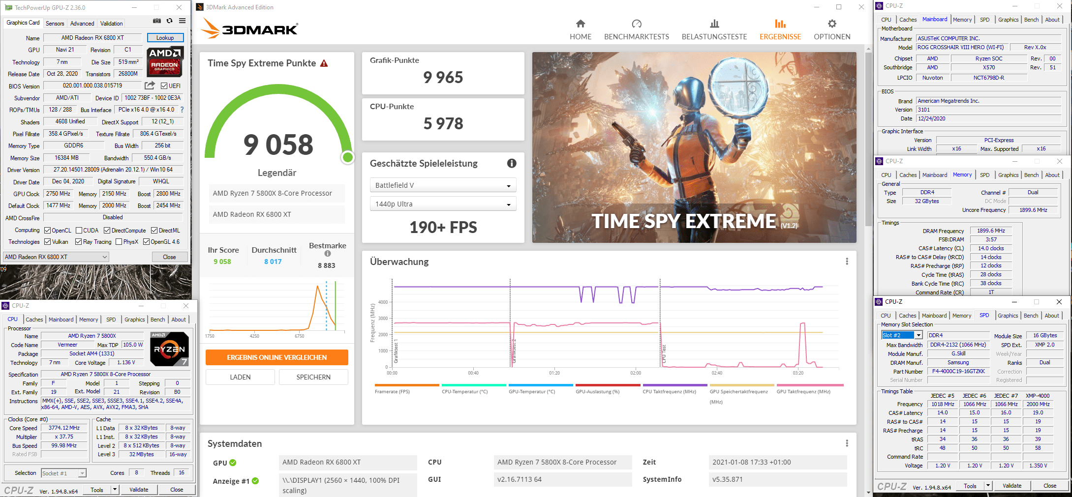

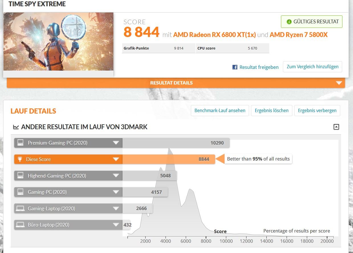

Hier die aktuellen Ergebnisse im Timespy und Timespy Extreme - beide mit GPU-Slider am Anschlag (2800Mhz):
Schade, dass die 2800Mhz von AMD als Limit definiert wurden...
Absolut sensationelle Punkte. Was hast du der Karte an Leistung gegönnt?
Ja echt irre, eine 6900 bringt eigentlich nichts, wenn man mit einer 6800 schneller sein kann :oops:
Glückwunsch @Hoschi (y)

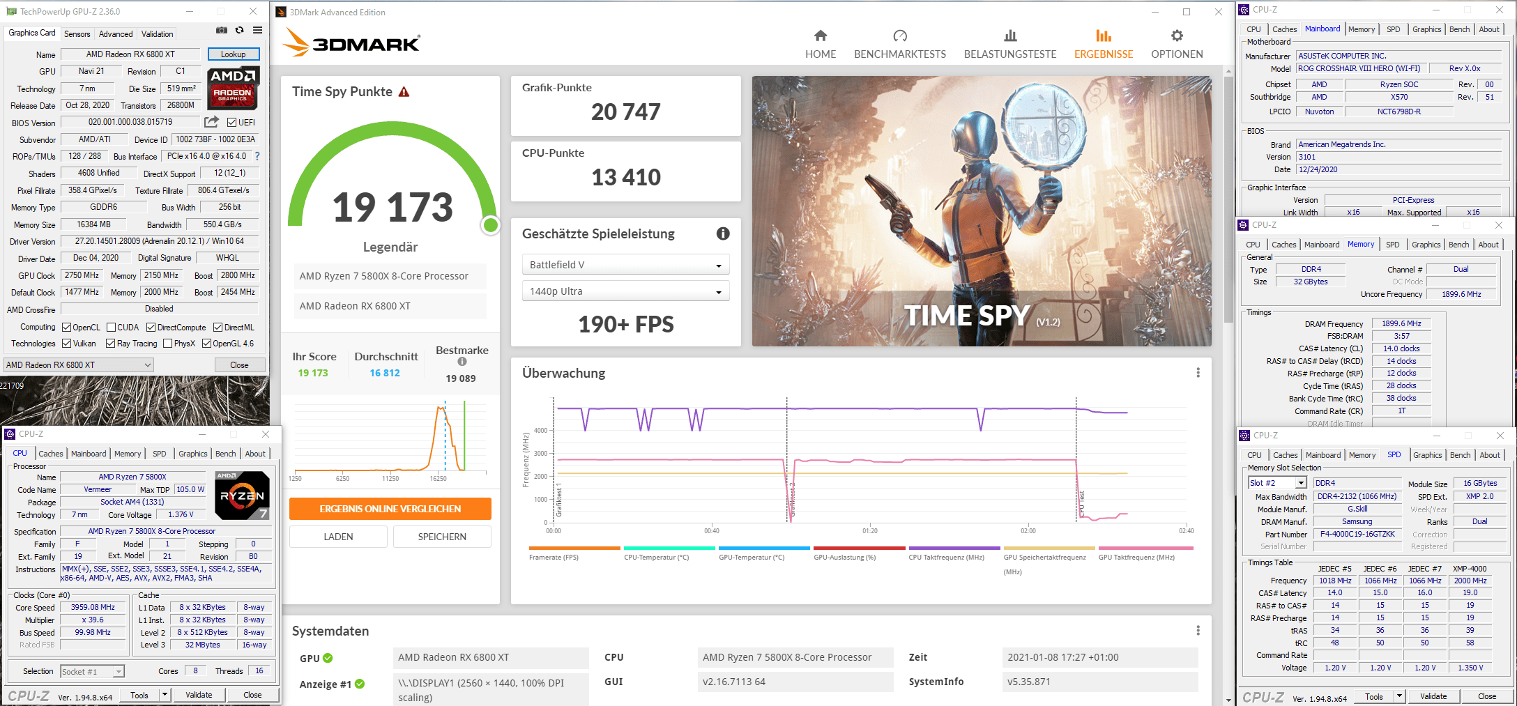

Da bin ich doch wieder im Rennen :ROFLMAO:
Knapp dahinter, aber das war noch ein Lauf ohne MPT, vielleicht werd ich die TSE-Teststrecke doch noch einmal besuchen, nur um des Holzigen-Willens zuliebe :banana:😉
Glückwunsch @Hoschi
Der @Hoschi ballert gut was raus mit seiner schwimmfreudigen 6800 XT, sehr geil (y) (y)

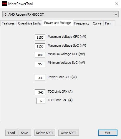

Könntest du mir/uns deine Einstellungen im MPT zeigen? Vielleicht kann ich doch noch etwas optimieren, wäre ne feine Sache (y)
Hab bisher nur an der Lüfterkurve umherprobiert für den Alltag & Power Limit GPU, TDC Limit GFX & SoC hochgesetzt:
@Diese_gut
Deine W und A Werte sind aber echt schon full attack!! :bigok:
Dagegen sich meine Werte harmlos.

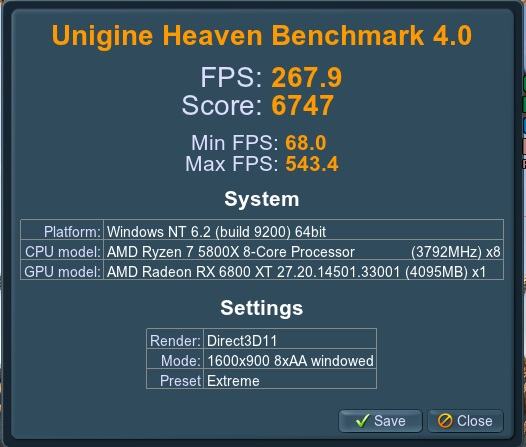

Hier könnt ihr auch mal reinschauen und eure Scores vergleichen:
Kann bitte mal jmd. den Heaven 4.0 run mit machen?
Muss wissen was da am Bach ist.
Der ist doch in 2 Minuten durch ca.

Hab mich da an den Guide von Gurdi gehalten:
Zitat -->
Power Limit GPU:
Grobe Richtwerte, jeweils der Referenzkarten:
  • 6800: ~300 Watt
  • 6800XT: ~330 Watt
  • 6900: ~350 Watt
Gute Partnermodelle wie die XFX Merc, Red Devil oder ASUS Strix bieten jeweils noch einmal mehr Spielraum. Grundsätzlich gilt, je mehr Phasen, desto mehr geht durch. Beachtet bei Änderungen von diesem Wert auch die TDC!
TDC Limit:
Wenn Ihr das Power Limit eurer Karte im MPT erhöht, dann solltet Ihr prozentual auch denselben Wert auf die TDC aufschlagen damit die Änderung auch entsprechend skaliert! Es bringt nichts, das Power Limit auf 350 Watt zu setzen, aber mit einer TDC von 260 zu hantieren (außer Ihr wollt das explizit aus eben genannten Gründen).

Achja, der Bench:
MPT-Settings von weiter oben, Wattman 2780/2680 @ 1150mV Core / 2100 @ ST VRAM
Danke, interessant sind deine besseren Min. Frames!?
Hattest du auch so 2 - 3 dicke Ruckler drin in den Nacht-Teilen? oh, ich will hier ja keinen auf Delta machen, ich meine natürlich Framedrops, ist mir zumindest ziemlich deutlich aufgefallen, ssowas hatte ich bisher mit der Karte noch nirgends
Ne is mir eigentlich nicht aufgefallen ....
