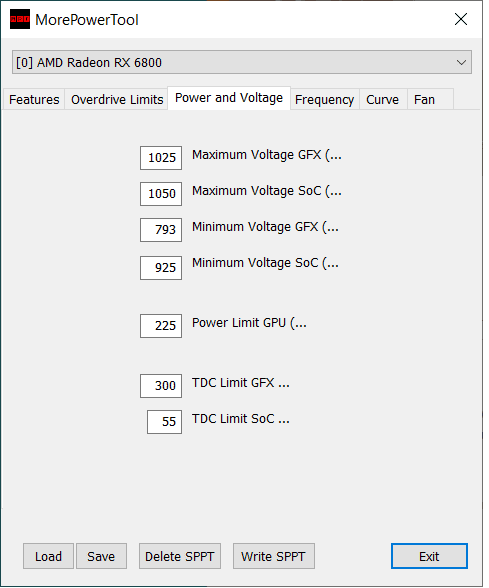

Hi,
ich habe einiges herausgefunden während meiner wochenlangen Suche nach Stabilität und einem guten OC-Ergebnis.
Ich besitze eine RX 6800 non-XT. Diese "verträgt" sich nicht mit meinem Hauptmonitor (MSI MAG341CQ - UWQHD 100 Hz), aber bestens mit meinem Samsung U28E590D (UHD - 60 Hz). Bei mir äußert sich das indem ich einen sehr langen Drop auf 579 MHz habe (selbst bei Standard-Takt). Oft "erholt" sich der GPU-Takt nicht. Drücke ich "Alt + R" und schließe das Treiberfenster, läuft alles normal.
Dinge, die den Bug verbessern:
- Freesync aus
- GPU-Scaling an (dann kein Wechsel zwischen Auflösungen mehr -> Problem wird seltener)
- OC muss stimmen! Habe ich ein fehlerhaftes OC, tritt der Bug meist direkt auf.
Noch etwas, was mir aufgefallen ist, ist, dass ich den VRAM (meist) nicht auf dem MSI-Monitor übertakten kann (außer Fast-Timings - aber sonst nicht 1 MHz mehr).
Aber jetzt kommt's:
Stelle ich im MorePowerTool eine max TDP von 220 W, 300 A und 55 SOC A ein, sind die Standard-Settings und jedes OC (selbst auf Anschlag), bis auf Memory-OC auch auf dem MSI-Monitor möglich. Kann mir das jemand mit mehr Ahnung von der Materie bitte erklären? Meine Vermutung war halt, dass die Karte zu sehr Power- und Strom-limitiert war, um selbst Standard-Takt zu halten, daher habe ich das MPT verwendet.
OC-Settings:
2360 - 2600, PT + 15 %, VRAM: MSI: Stock - Fast Timings, Samsung 2150 MHz - Fast Timings, Lüfter 50 % - 80 % kein Zero-Fan. Also alles bisher ohne die Limits zu erhöhen auf Maximum.
Übrigens: setze ich den Min-Takt zu hoch, wird's instabil. 2380 - 2520 MHz war instabil. 2380 - 2490 war stabil. Mit dem Absenken des Min-Takts wurde es aus Gründen besser.
Dieses Setting hat mir für den zweiten Platz im GPU-Score in FireStrike Extreme gereicht.
Es sieht so aus, als hätte ich (bis auf diesen seltsamen Treiberbug) die beste GPU meines Lebens geschossen (Golden-Sample).
Ich habe ein paar YouTube-Videos auf meinem YouTube-Kanal über unter anderem OC, diesen Bug und Rekord-Versuche:
System:
Ryzen 5 3600 (stock - 280 mm AiO) - 64 GB G.Skill Aegis DDR4-3000 (kein OC) - Asus AMD RX 6800 (Referenzdesign) - 700 W Enermax RevoBron

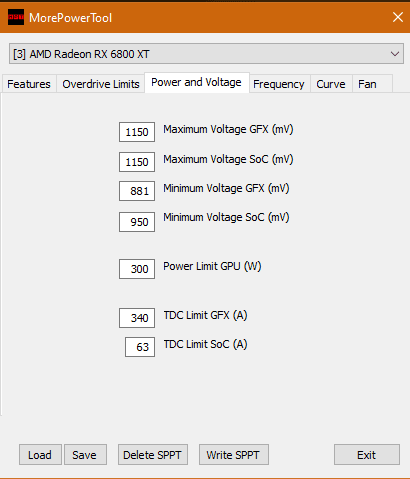

also ich hab jetzt mal ins more tool ein einfaches Ref. XT bios geladen mit knapp 300 Watt, das passt besser zur not XT wegen des kleineren Kühlers:
5 bilder in einem
Warum zeigt gpuz so einen komischen Default Takt an?
5 bilder in einem
Vllt. der von mir erwähnte und gefürchtete 579 MHz-Bug (?). Kannst du versuchen mein Setting bezüglich TDP / TDC zu übernehmen (dafür das non-XT Bios laden zu erst)? Ich hatte übrigens mit dem XT-Bios fast eine kaputte Karte. Rechner ging nicht mehr an. Musste das Netzteil aus und an machen. Hat Igor's Lab zur RX 6800 auch geschrieben. Das XT-Bios ist für die arme non-XT VRM zu stark...
Edit: Das XT-Bios ging aber ohne Anheben des Power-Limits... Daher auch 225 W bei mir erstmal. Sicher ist sicher. Möchte nicht ausversehen das PT anheben und dann keine GPU mehr haben.
Aber cool. Werde ich mal drauf achten, dass, falls ich den 579 Mhz Bug wieder habe, ich dann bei GPU-Z schaue. Danke.

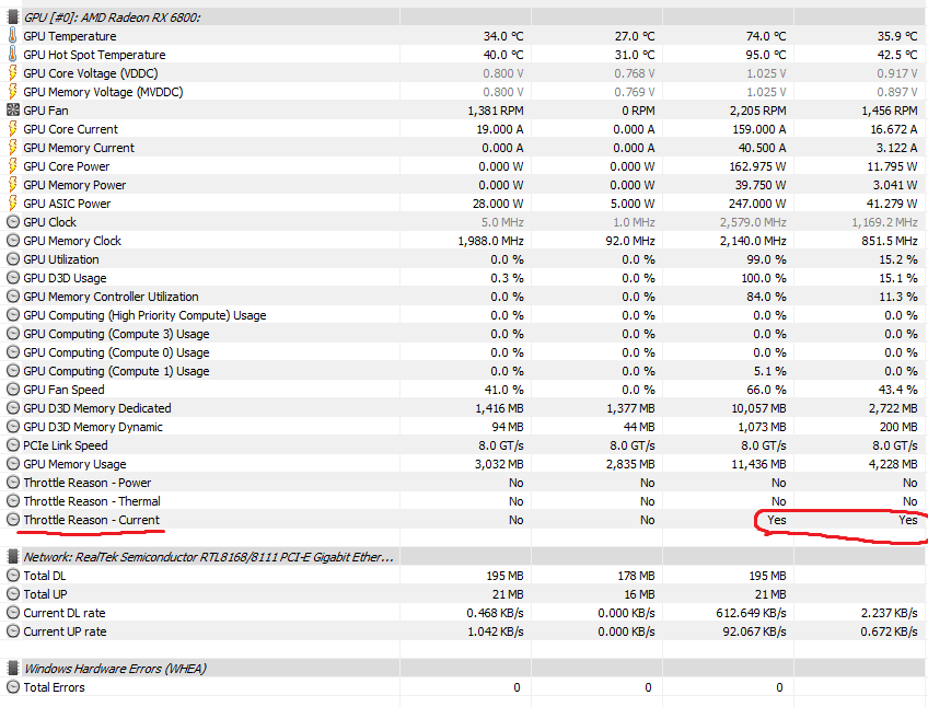

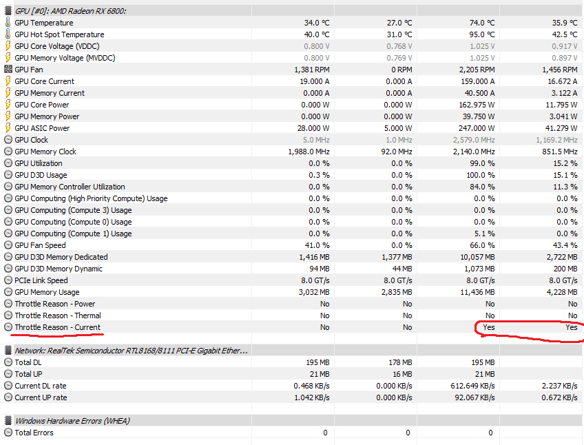

Weiss jemand, was das zu sagen hat?
Ist noch so ein kleineres Issue denke ich mal. Wie ich's verstehe, kriegt die Karte zu wenig Stromstärke. Kann aber weder am NT noch an den MPT-Settings liegen (ist ja das Setting der XT-Karte was TDC angeht...). Passiert auch nicht immer, muss ich sagen.
Siehe Bild unten:
Sowas ähnliches ist mir heute auch passiert, nachdem ich den Unigine Superposition bench anschmeißen wollte, zack reboot und Karte wollte kien Bild mehr Zeigen, iwan nach Bios Reset ging es dann wieder, da muss man wohl bei der non XT wirklich aufpassen. :hust:
Nein, dass liegt am zu hohen PT. Igor hat es schon ausgelotet ~ der hat im Video seine Empfohlenen Werte angegeben, weil sonnst genau das passiert, was dir passiert ist :d
Das ist nicht schlimm. Rechner aus, vom netzt Trennen, Caffè trinken, wieder einschalten--> Läuft
Siehe Bild unten:
Sieht aber eher so aus, als ob der Spannungs Controller das begrenzt. bei einem prob mit dem NT würde der PC ausgehen, die Karte würde ziehen was sie kann, bis das NT am ende ist.
