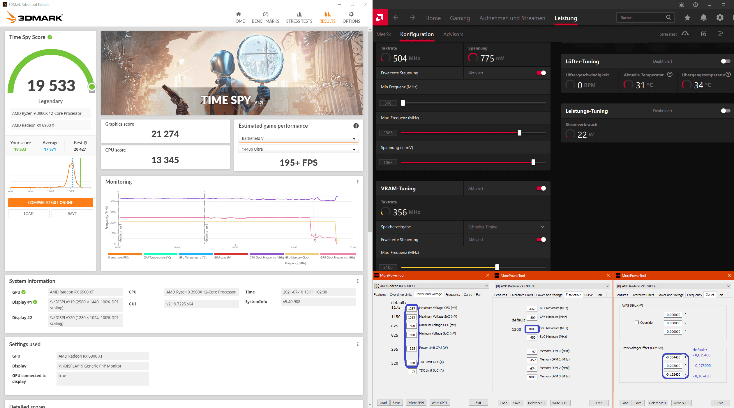

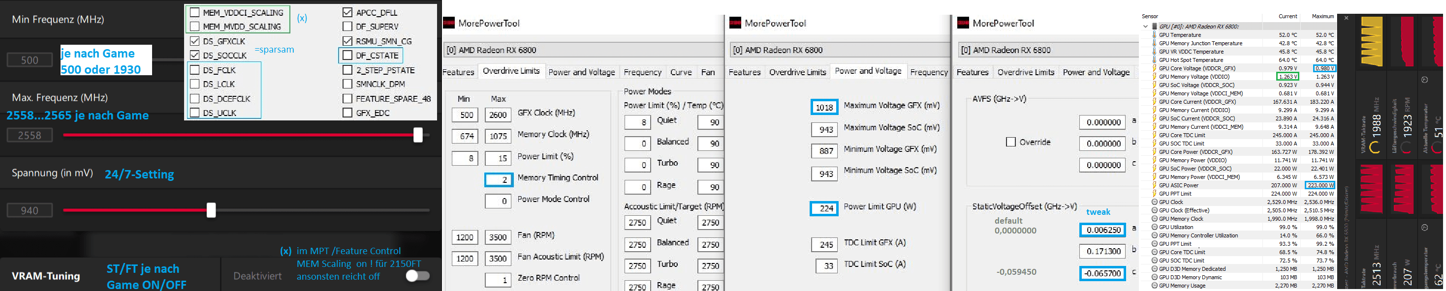

Wieso ist da theoretisch mehr maxTakt als 2600 anwählbar?
Hast du die Range zwar einfach im MPT drin stehen, aber....
Sowas geht erstmal, gerade getestet. Ist natürlich rein theoretischer Natur, weil mein Chip eh net soviel Takt kann.(24/7 ca. 2558.. 2565)
Geil wärs, wenn Das irgendwie noch Einfluss auf die Curve hätte.
Deswegen erstmal nur um 30MHz auf 2630MHz angehoben, ... würde im worst Case evtl. 12,5mV Unterschied machen.
edit: Also der Stresstest läuft erstmal ganz normal durch.

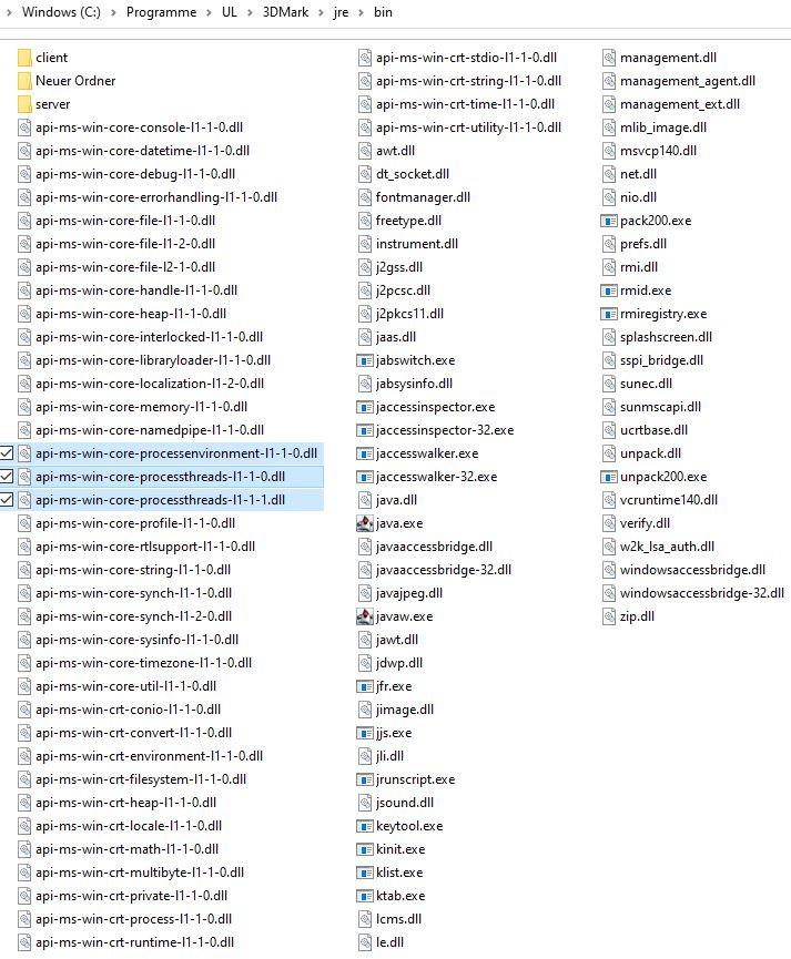

Hab jetzt mal aus Spass die 3 process.dll in nen Neuen Ordner verschoben und dann nach jre/bin zurückkopiert, falls tatsächlich ein
bad sector Problem besteht. Evtl. sollte ich Das sogar noch mit anderen dll´s machen.
Hab jetzt doch mal alle Dateien in bin verschoben+kopiert.

Mal eine Frage zu den Einstellungen:
Wieso ist da theoretisch mehr maxTakt als 2600 anwählbar? (x)
oder
Hast du die Range zwar einfach im MPT drin stehen und kannst tatsächlich nur 2600 nutzen?
(x) Hast Du ein XT-Bios ins MPT geladen und dann auf nonXT angepasst.
Oder ist Das ein Feature der limited Devil.
Kann max. nur 2600mhz einstellen , habe einfach im MPT die Eintragung vergessen . Ja das ist ein 6900xt bios ( liquid Devil ) und angepasst . Habe schon mit meheren Bios'en rumgespielt .
OK,
dann kann ich ja auch mal andersrum im Overdrive nur 2585 einstellen, ...evtl. stabiler.

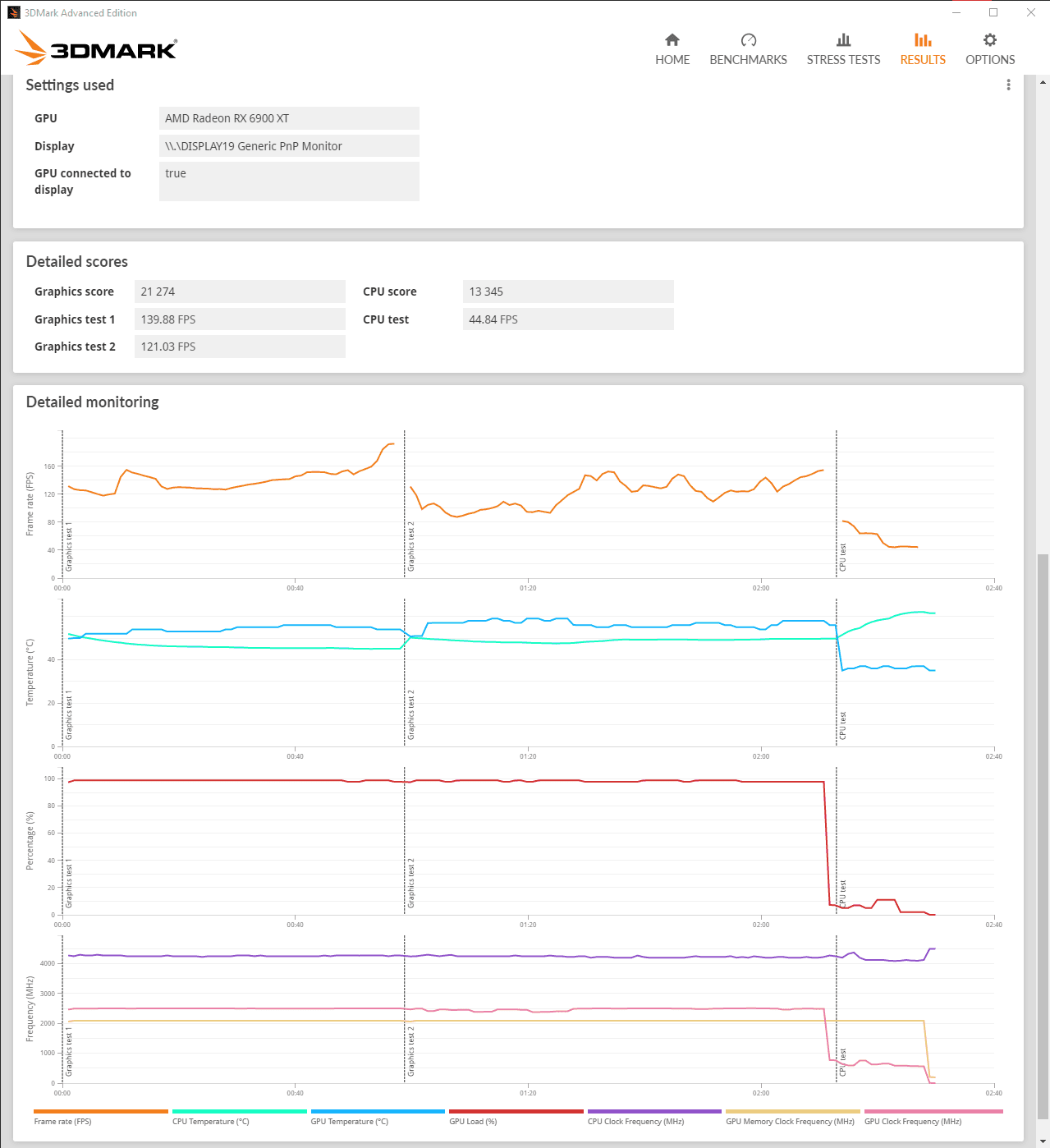

so, 24/7 setup steht jetzt endlich auch mal, damit bin ich soweit ganz zufrieden :) hier mal ein timespy run mit den neuen settings (unten näher beschrieben):

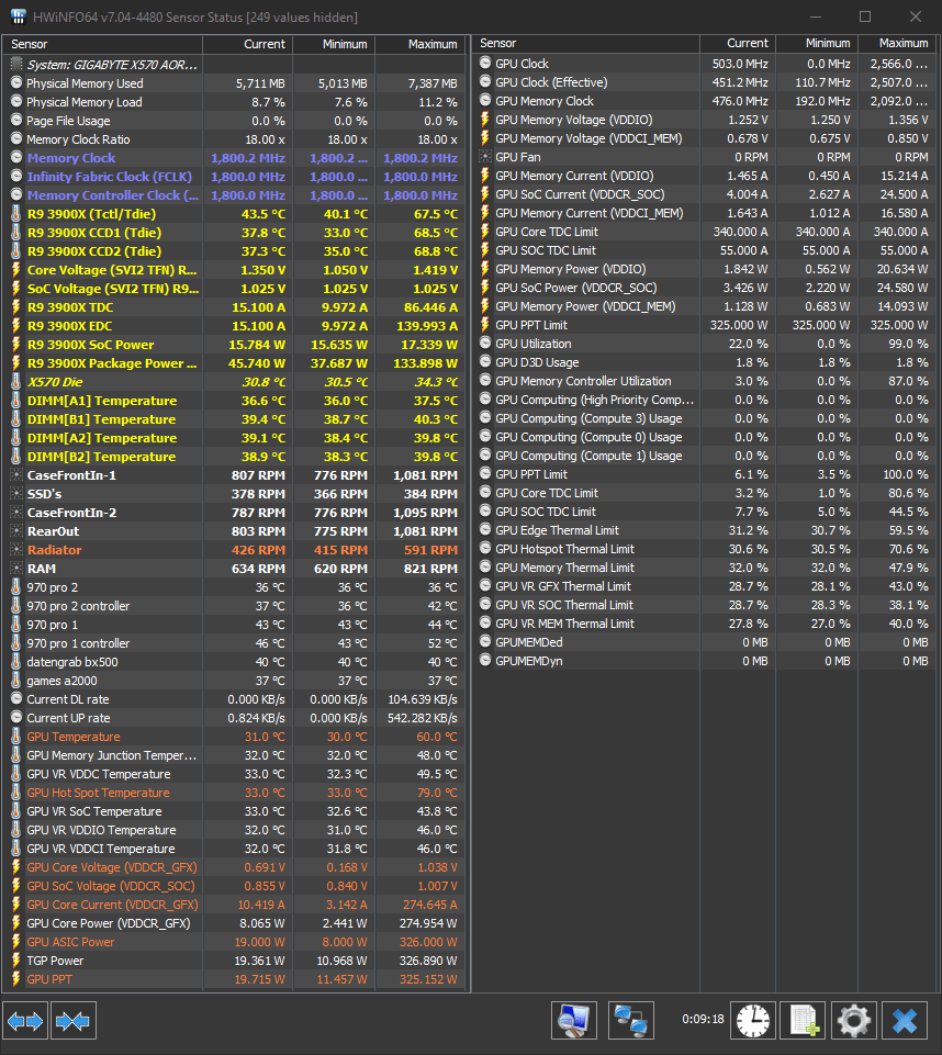

hier der hwinfo screen nach dem run (gpu clock und gpu effective clock stehen eigtl. nur 5-8mhz auseinander :hmm: )

was wurde gemacht?
im mpt von maxVGFX und maxVSOC ein wenig spannung weggenommen, powerlimit erhöht und die amperes ebenfalls. weiter noch max soc frequency verringert (läuft mittlerweile mit 1000MHz glatt) und die static voltage offsets ein wenig angepasst. hier hab ich den volt-bereich, welcher wohl vom treiber von der max voltage abgezogen und als puffer verwendet wird, heruntergesetzt (a). die spannungskurve wurde ein wenig nach links versetzt, auf dass die unteren bereiche ein wenig stabiler werden (b). und die 'anfangsbereich-voltage' wurde um den bereich verringert, der schon auf a aufgeschlagen wurde (0,035V). so hab' ich zumindest das ganze mit den a, b und c offsets verstanden und scheinbar funktioniert's ja auch :d
dadurch konnte ich nun, von urspr. für den selben takt nötigen 350w und 1.112Vmax kommend, nochmal einiges einsparen; macht sich ein wenig in der kühlung bemerkbar :banana: ca. 5-7° sind die temperaturen nochmal gesunken. das ganze wurde bei 28°C raumtemp getestet.

...und die static voltage offsets ein wenig angepasst. hier hab ich den volt-bereich, welcher wohl vom treiber von der max voltage abgezogen und als puffer verwendet wird, heruntergesetzt (a).
Ich vermute, das man durch das Cappen der GFX im MPT mehr Spielraum gewinnt:
probier mal ganz exakte Werte = 1175mV -1087mV = 88mV Differenz (exakt vermutlich 87,50mV)
D.h. theoretisch, falls auch positive Werte funzen:
a=- 0,039400V + 0,08750mV= +0,0481V (habe bei mir auch nen positiven Wert eingetragen= 0,000000V+0,006250V)
c=-0,167430V + 0,08750V = -0,079930V
Mit so einem großen Cap der MPT-GFX wie bei Dir, hats leider bisher noch Keiner versucht, wäre sicher mal interessant.
